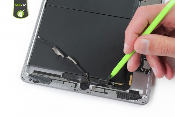

Servez-vous de la pointe de la spatule en nylon pour déconnecter l'antenne WiFi droite de la carte mère.

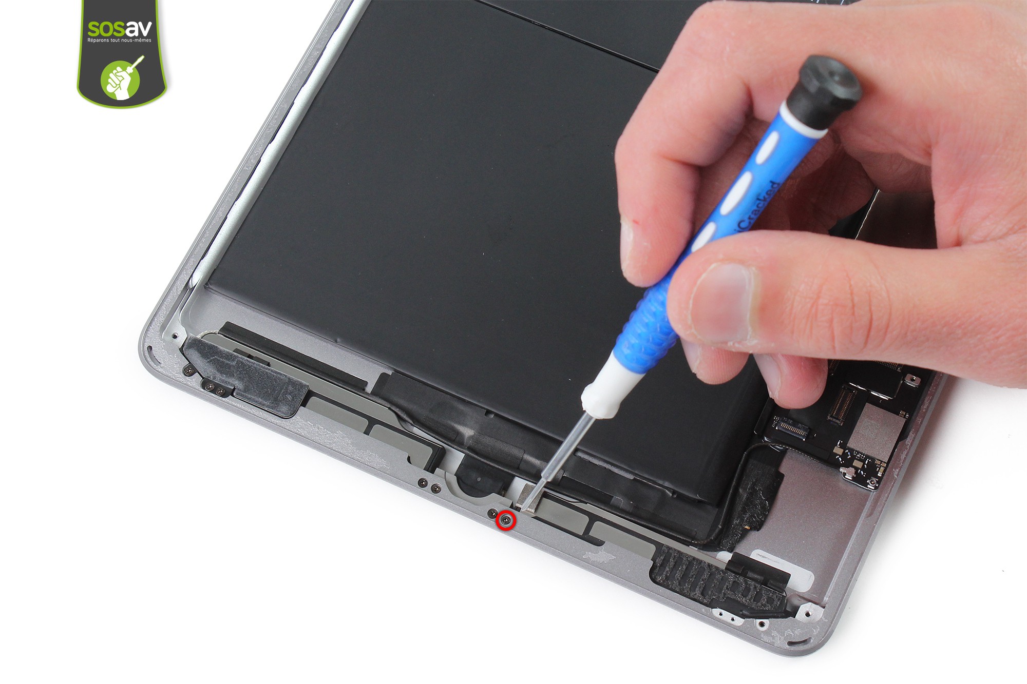

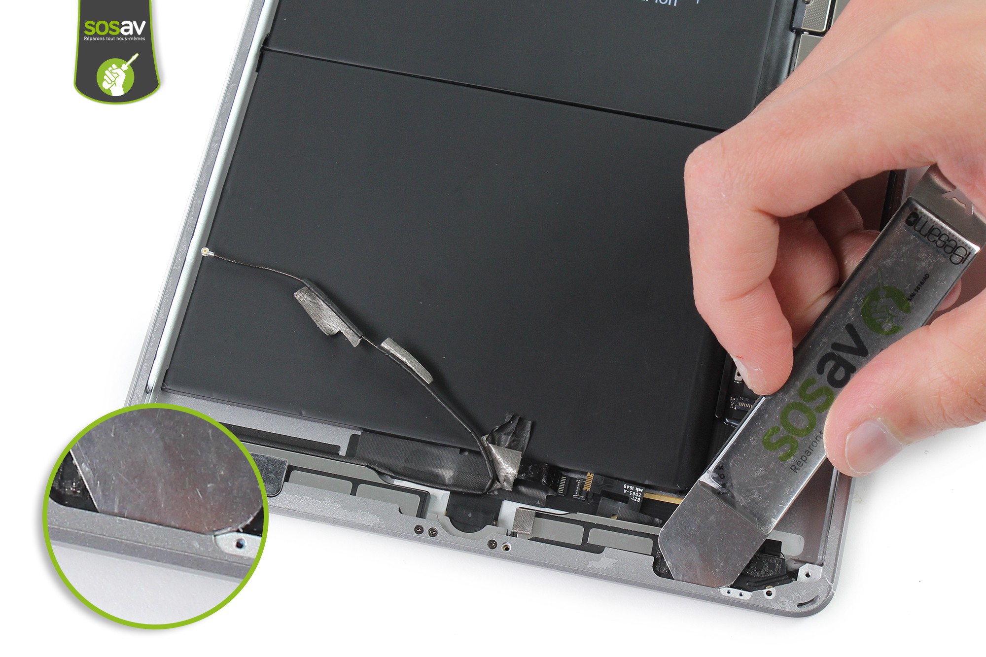

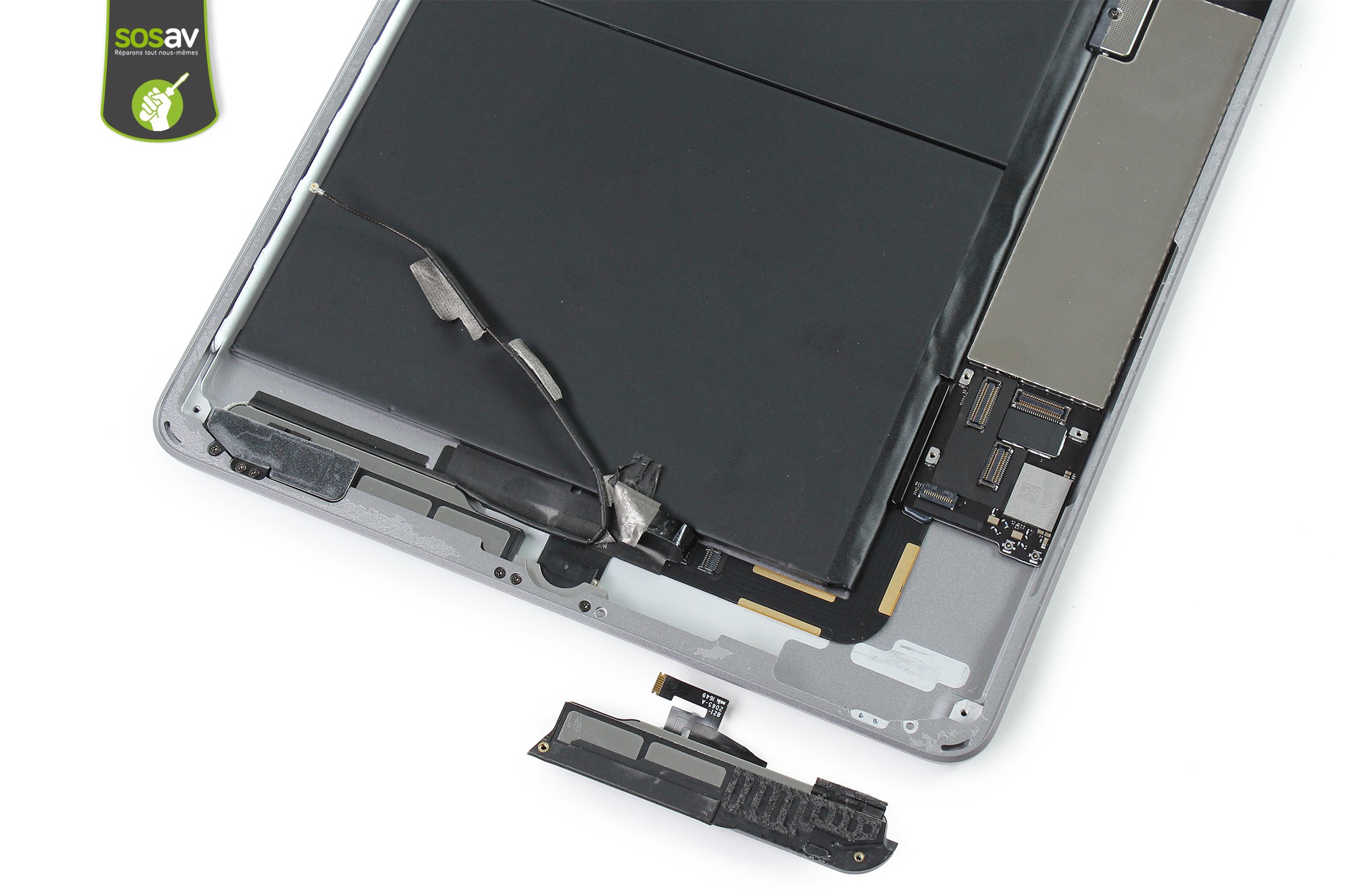

Dévissez la vis entourée en rouge servant à maintenir le haut-parleur droit à l'aide du tournevis cruciforme.

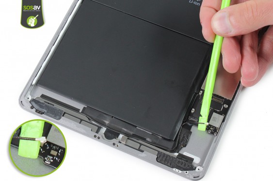

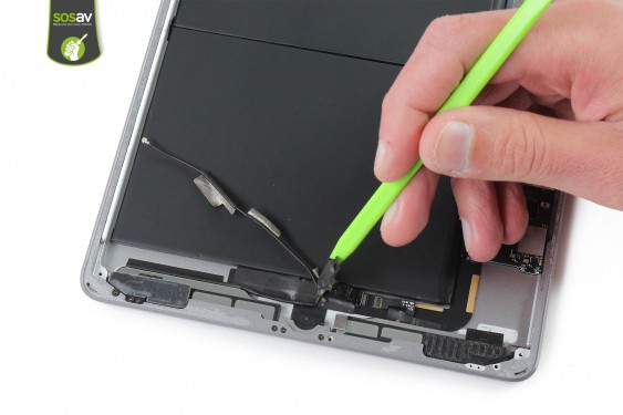

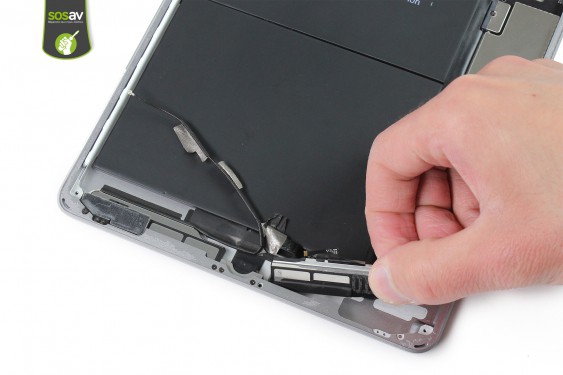

Utilisez le côté plat de la spatule en nylon pour faire levier sur le connecteur de l'antenne WiFi gauche et la déconnecter de la carte mère.

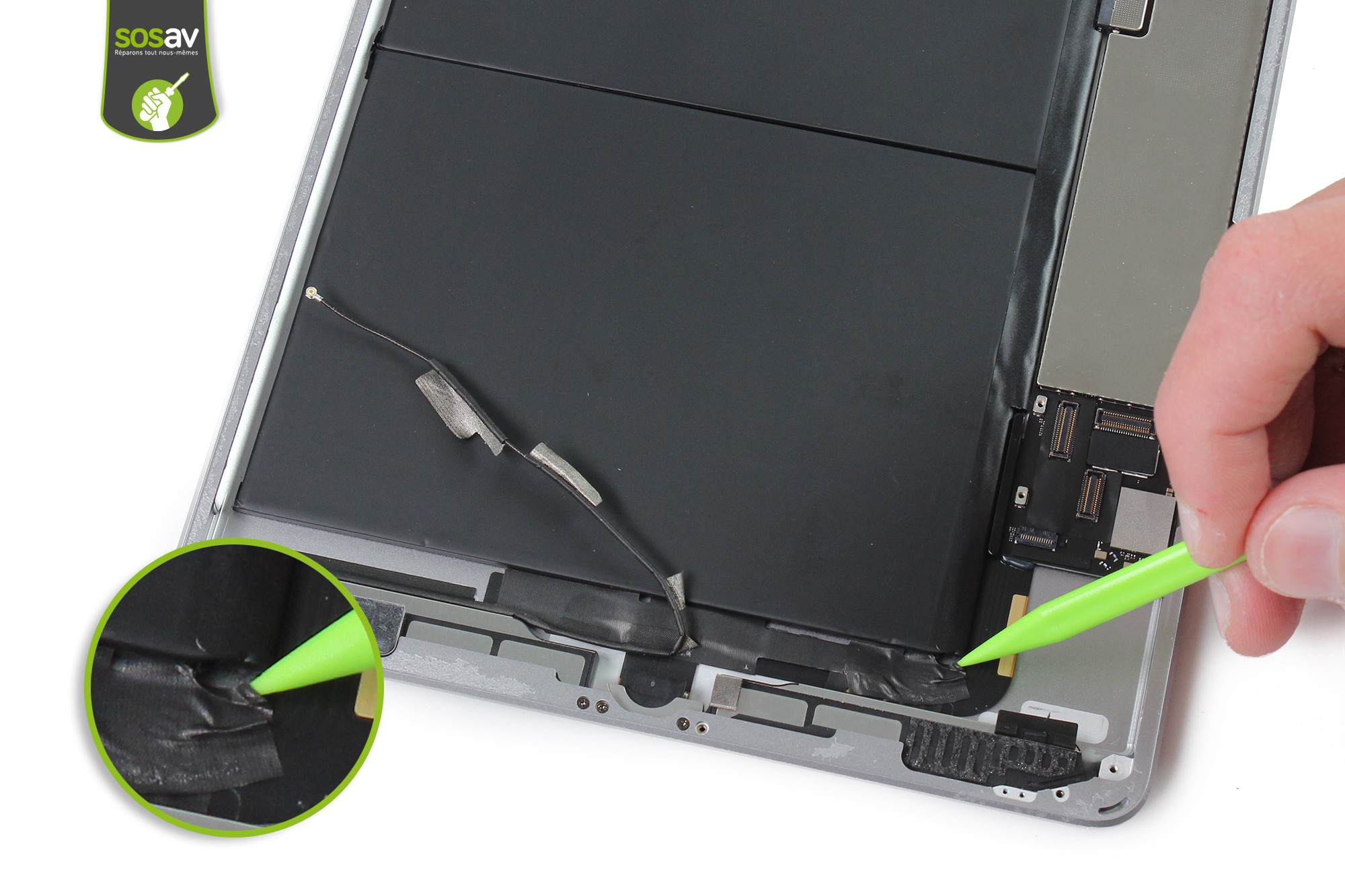

Saisissez le câble de l'antenne WiFi et décollez-le délicatement du châssis de l'iPad.

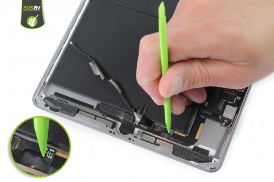

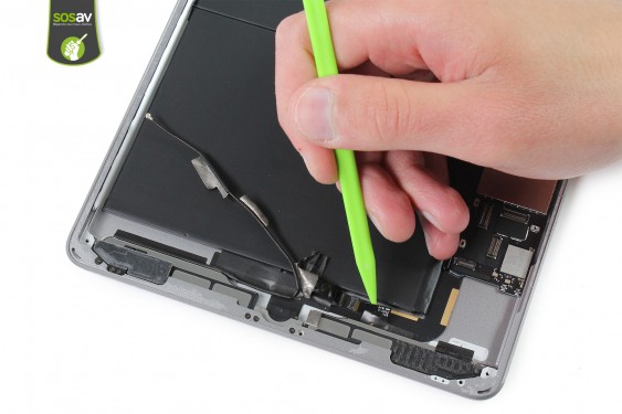

Retirez la partie adhésive masquant le connecteur du haut-parleur droit à l'aide de la spatule en nylon.
Etape 24

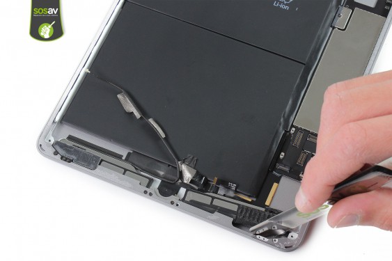

Déverrouillez ensuite le connecteur de la nappe du haut-parleur droit et sortez-la grâce à la spatule en nylon.
Etape 25

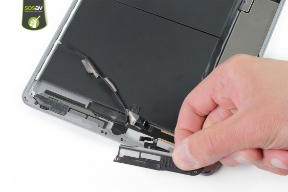

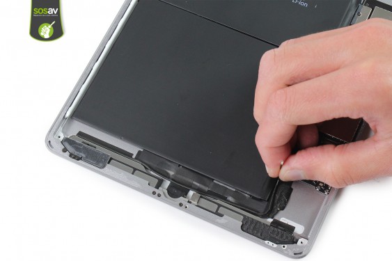

Glissez la spatule iSesamo entre le châssis de l'iPad et le haut-parleur droit puis faites levier afin de le sortir de son logement.Soyez délicats afin de ne pas endommager le connecteur de charge situé dessous !Procédez ensuite à son retrait.
Etape 26
Le haut-parleur droit de votre iPad 2017 est désormais démonté.Procédez à son remplacement par un haut-parleur neuf si nécessaire.
