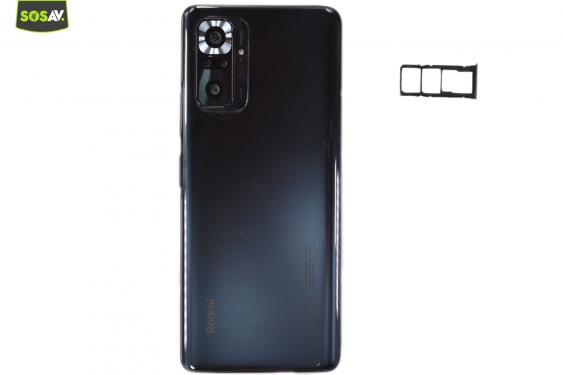

Avant de passer à l'étape suivante, n'oubliez pas d'éteindre votre appareil.

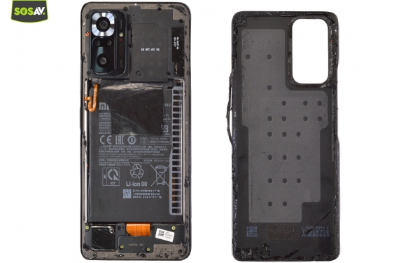

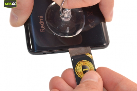

Pour ce faire, utilisez un décapeur thermique ou un sèche-cheveux pour chauffer les extrémités de la vitre arrière.
Ensuite, fixez une ventouse sur la partie inférieure de la vitre arrière afin de soulever suffisamment celle-ci.

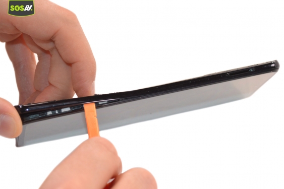

Insérez ensuite un médiator en métal troué entre la vitre et le châssis.
Une fois l'espace créé, remplacez le médiator métallique par des médiators en plastique équivalents.

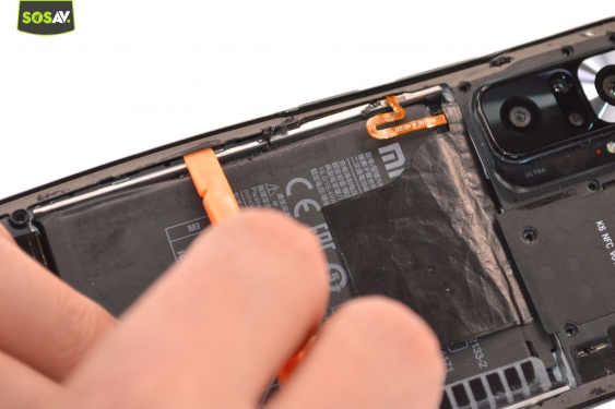

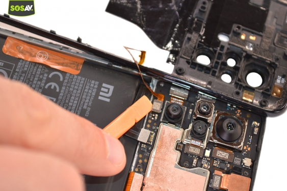

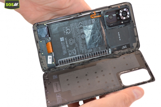

Après cela, insérez le levier en nylon sous la plaquette afin de la détacher, puis déplacez vous de l'autre côté pour finaliser l'opération.

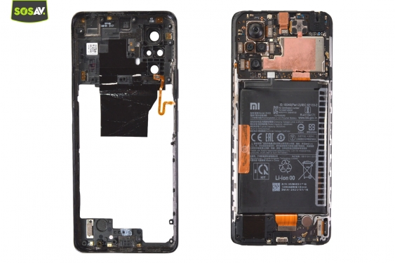

Cela permettra de séparer le châssis intermédiaire du châssis principal.
