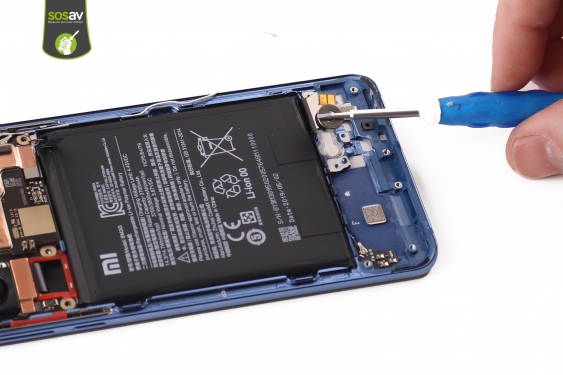

Dévissez ensuite la vis cruciforme entourée en rouge. (Photo 1)Puis faites levier avec la spatule pour sortir le connecteur de charge.

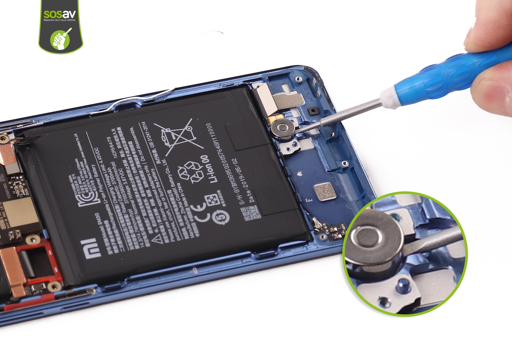

Il ne reste plus qu'à déloger le vibreur à l'aide du tournevis plat.La iSesamo peut être utilisée mais est un peu épaisse !

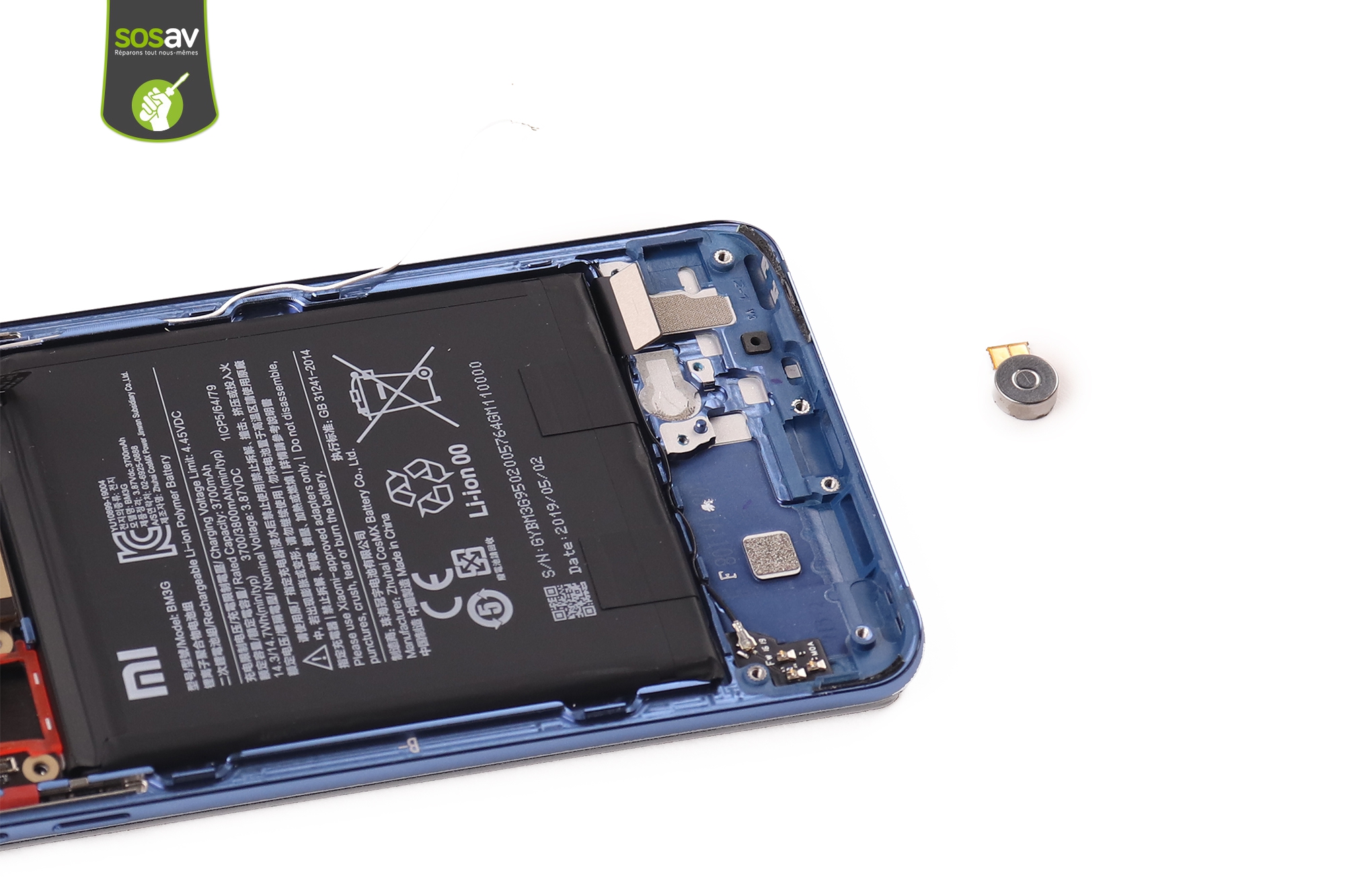

Le vibreur Xiaomi Mi Mix 3 est déposé.En cas de vibreur défaillant, suivez ce guide afin de la remplace facilement.
