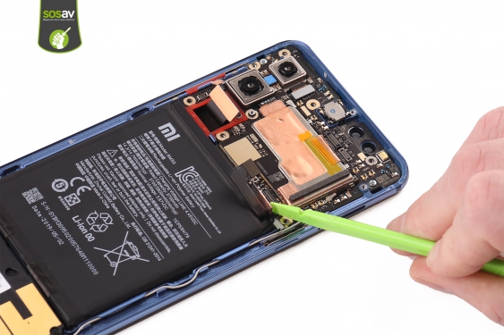

Dévissez les 10 vis cruciformes entourées en rouge. (Photo 1)Puis retirez le cache plastique noir.

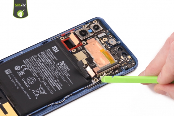

Servez-vous de la spatule en nylon pour déconnecter la batterie.Une sécurité pour éviter les éventuels courts-circuits lors de la réparation Mi Mix 3.Puis débranchez la nappe du capteur d'empreinte.

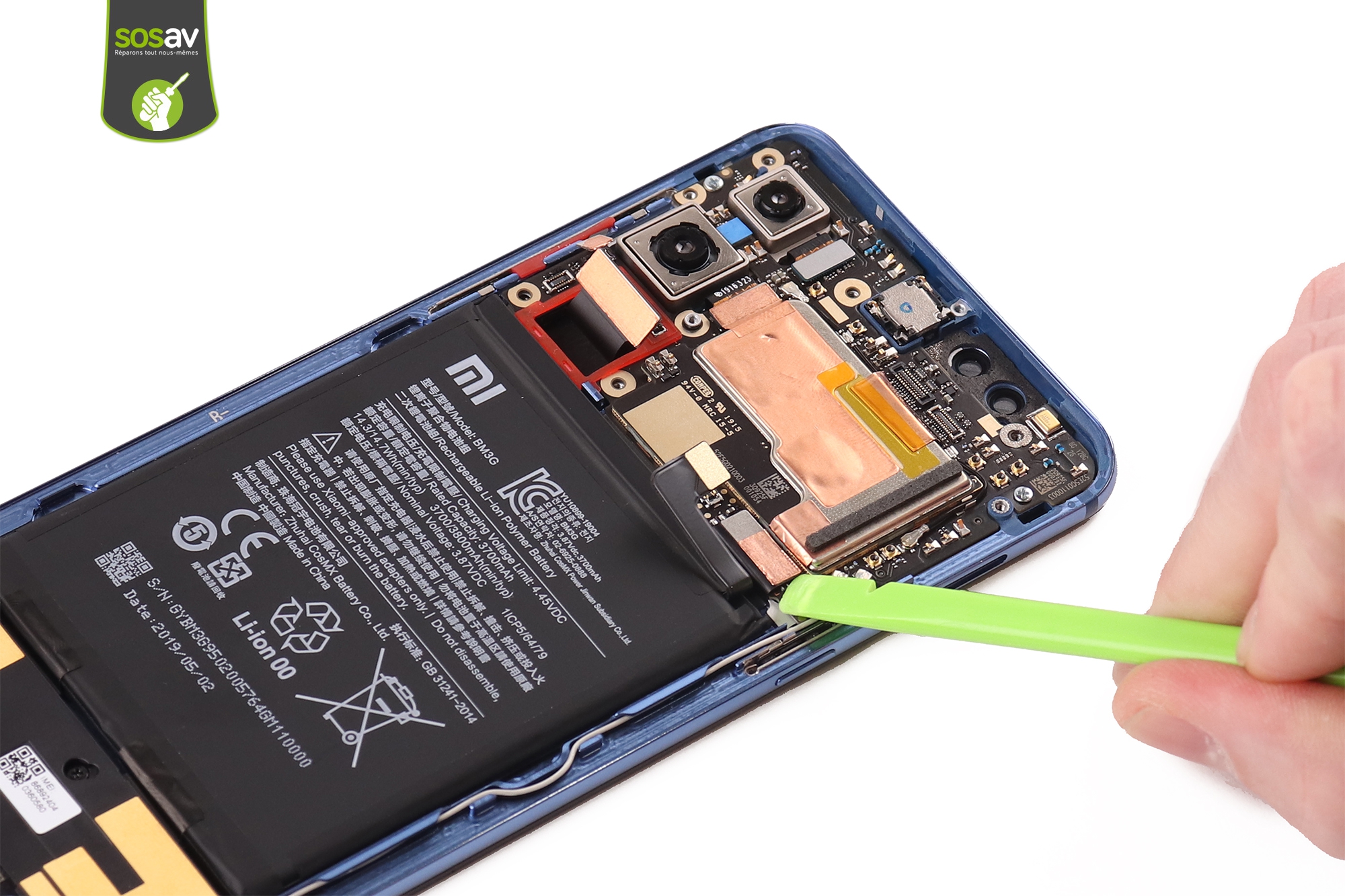

Gardez la spatule en main pour décoller l'adhésif qui recouvre la nappe caméra.

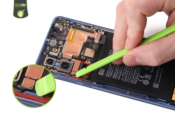

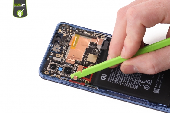

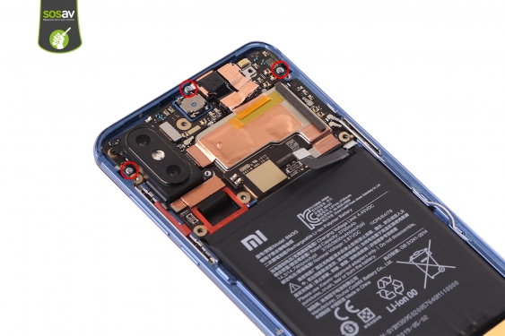

Déconnectez la nappe de la caméra avant.Puis dévissez les 2 vis cruciformes entourées en rouge. (Photo 3)

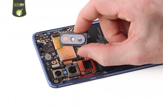

Déclipsez ensuite la vitre caméra arrière.

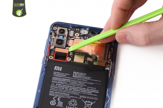

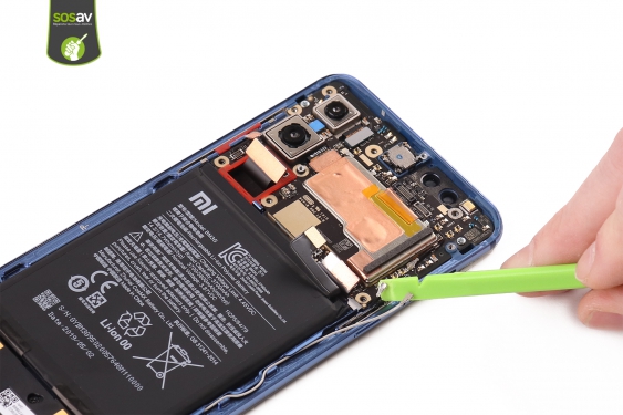

Poursuivez en déconnectant la nappe power...... Ainsi que la nappe de l'écran.

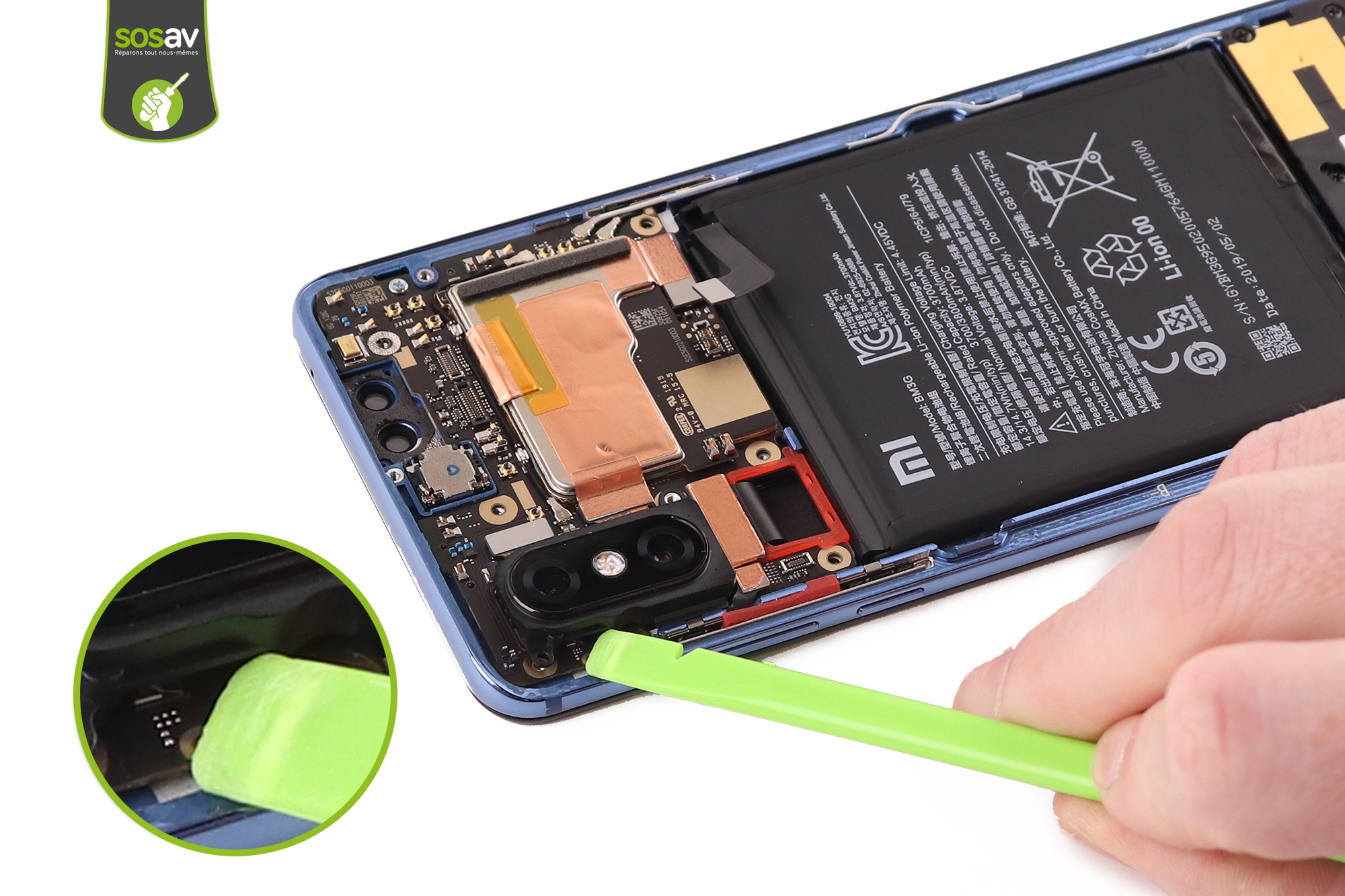

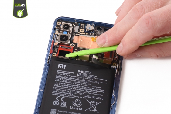

Débranchez la nappe de liaison. De même que les 2 câbles d'inteconnexion (blanc et noir).

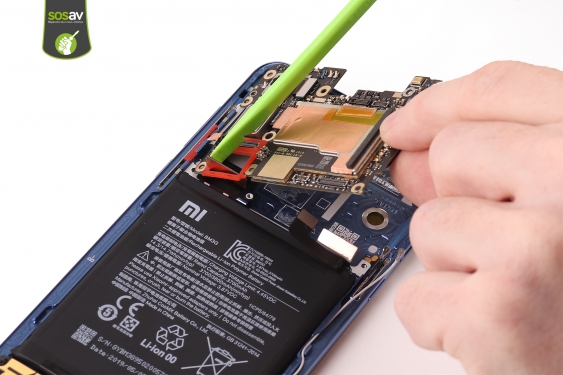

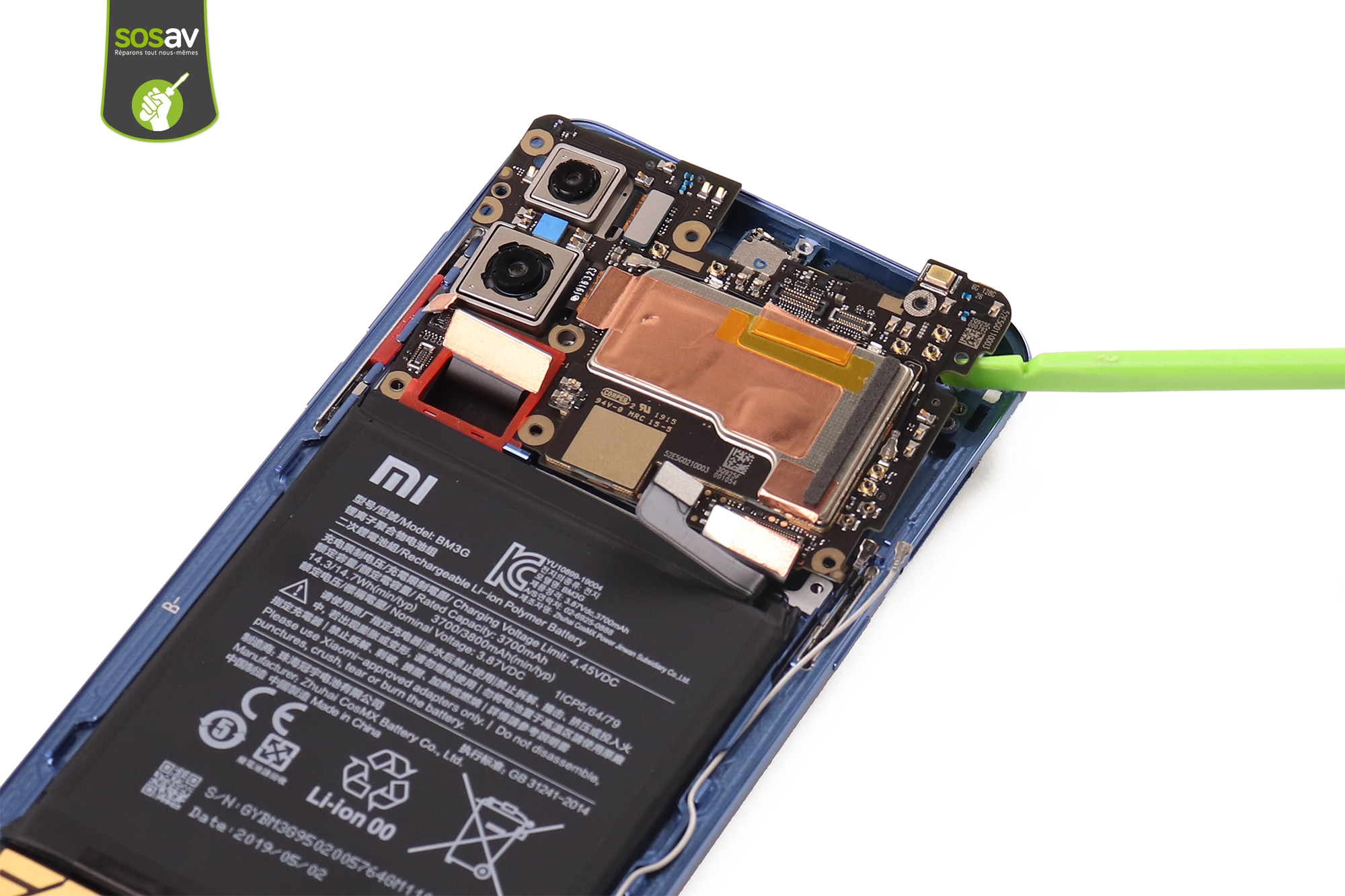

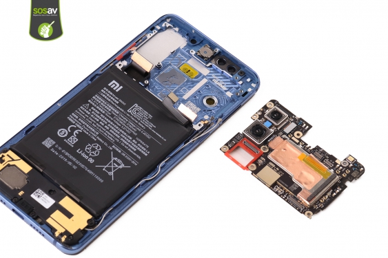

Faites levier avec la spatule en nylon pour soulever et sortir la carte mère.Faites attention à bien passer la nappe écran dans le trou pour ne pas l'endommager.

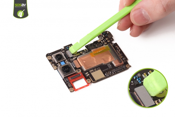

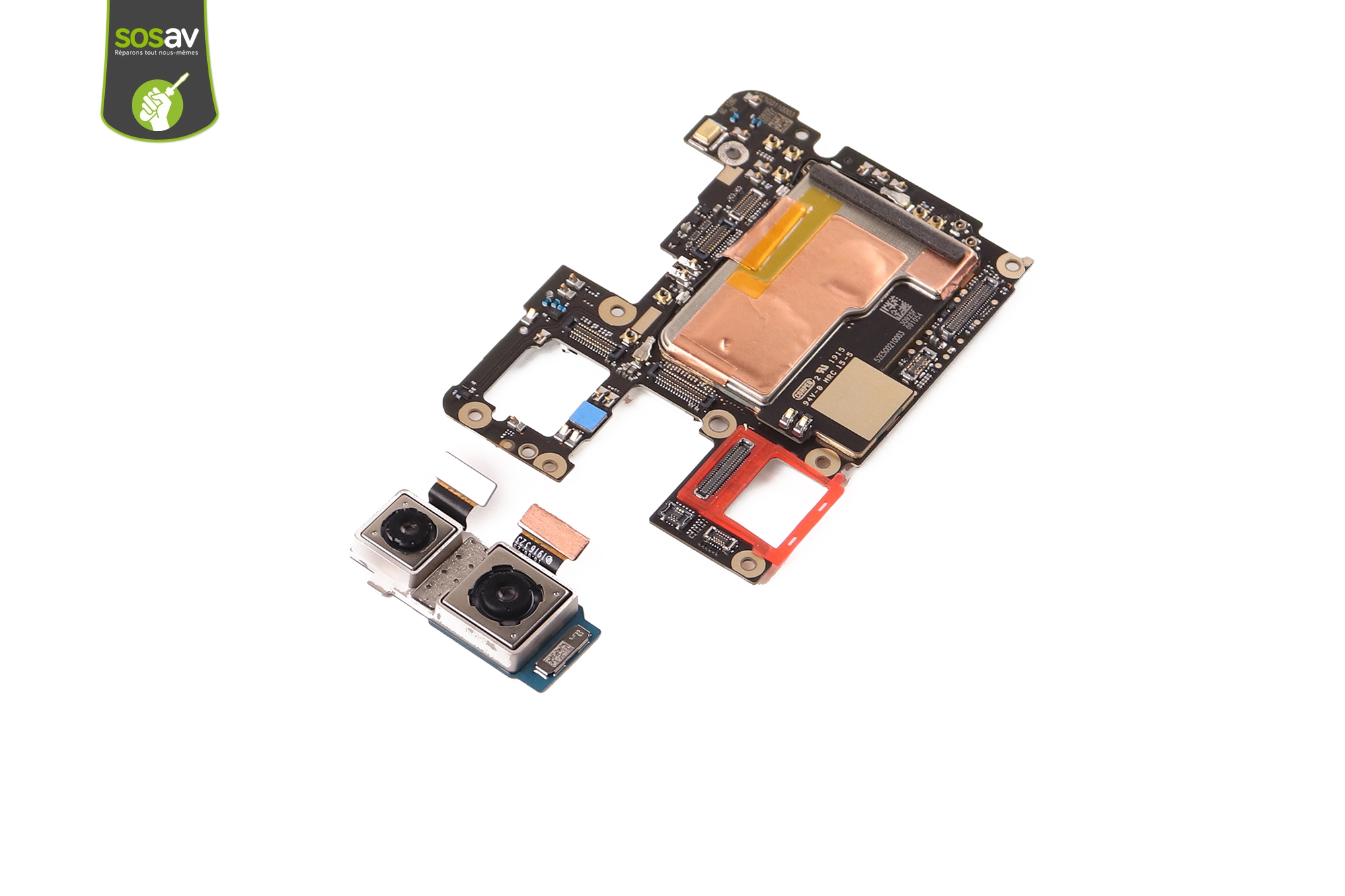

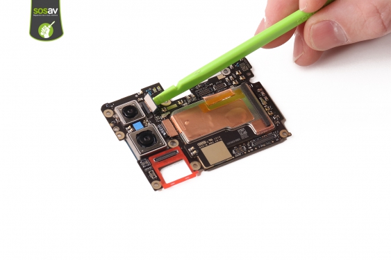

Il ne reste plus qu'à déconnecter les deux nappes de la double caméra arrière.

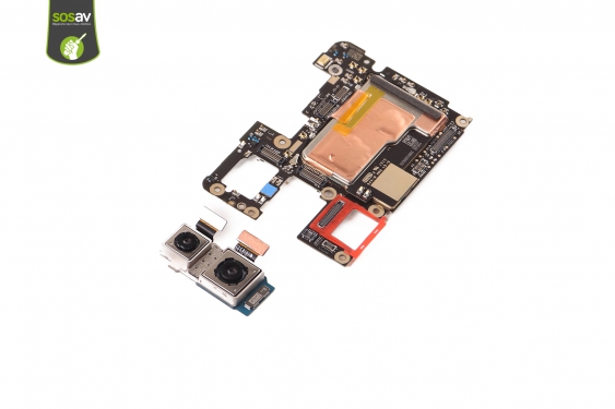

La caméra arrière Xiaomi Mi Mix 3 est sortie.En cas de soucis lors de la prise de vue, remplacez-la en suivant ce tuto gratuit.
