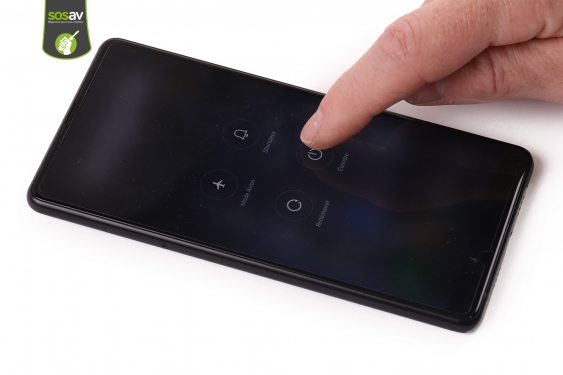

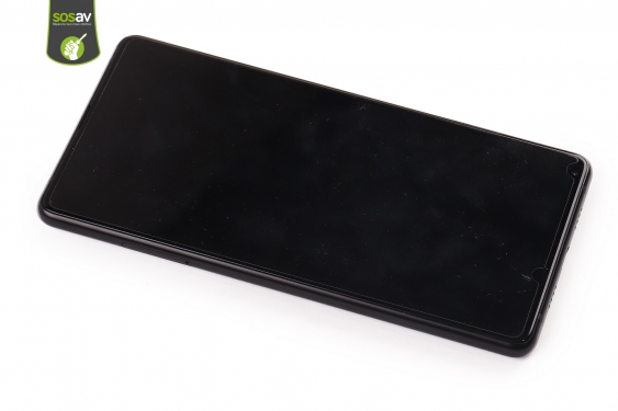

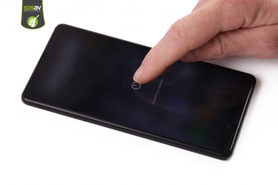

Avant de changer le connecteur de charge Xiaomi Mi Mix 2, veuillez éteindre votre téléphone par mesures de sécurité évidentes.Pour cela, appuyez surle bouton power situé sur la droite et validez par "Eteindre".

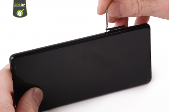

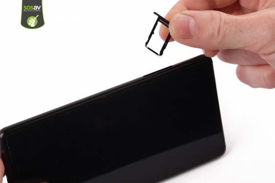

Introduisez l'extracteur SIM (présent dans la boite du téléphone ou notre kit outils) dans le trou du tiroir SIM se trouvant sur la tranche gauche.Le tiroir SIM va s'éjecter de lui-même.
Le tiroir SIM Xiaomi Mi Mix 2 est extrait.

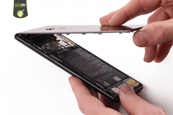

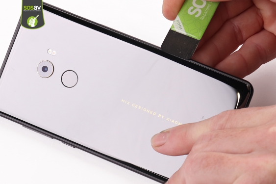

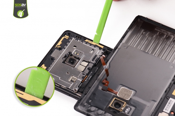

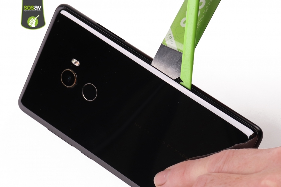

Chauffez 20 à 30 secondes la face arrière avec votre sèche-cheveux pour ramollir la colle qui la maintient.Introduisez la spatule iSesamo pour créer une ouverture. Puis prenez le relais avec la spatule en nylon.

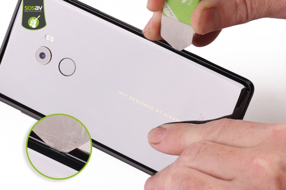

Faites glissez la spatule sur tout le pourtour pour la décoller.Ouvrez délicatement la vitre arrière en la basulant à l'horizontal afin de pouvoir déconnecter la nappe du capteur.ATTENTION, la face arrière Xiaomi Mi Mix 2 est toujours reliée par une nappe !

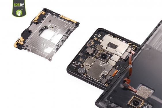

Dévissez les 10 vis cruciformes entourées en rouge. (Photo 1).Retirez ensuite le cache à l'aide de la spatule en nylon.

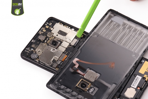

Gardez la spatule en nylon en main pour déconnecter la nappe capteur d'empreinte.La vitre arrière Xiaomi Mi Mix 2 est séparée.

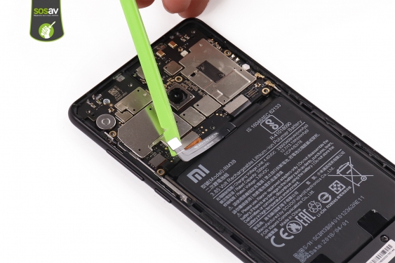

Avant de poursuivre votre réparation Xiaomi Mi Mix 2, veuillez débrancher la batterie.Une précaution pour éviter les éventuels courts-ciruits.

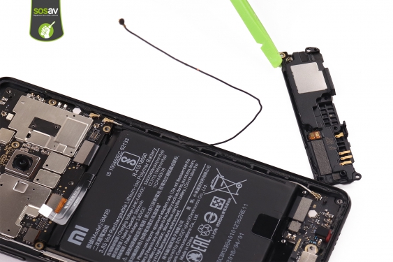

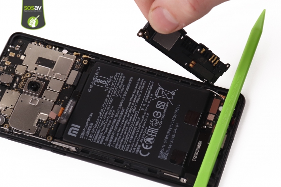

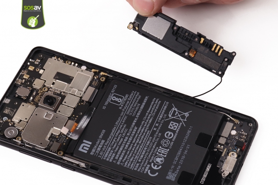

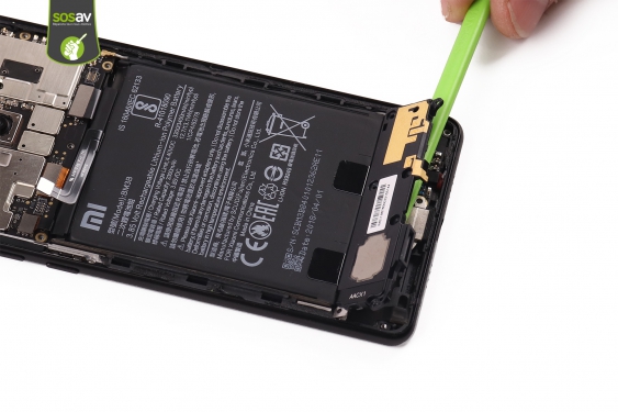

Sortez le haut-parleur externe avec la spatule en nylon.Attention, il est toujours retenu par le câble d'interconnexion.
Prenez la pince plate pour déclipser le câble d'interconnexion du haut-parleur externe.Vous pouvez ensuite le déconnecter à l'aide de la spatule en nylon.
Le haut-parleur externe est déposé.

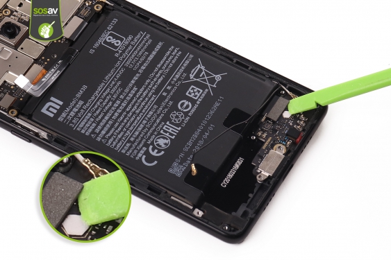

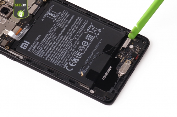

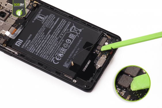

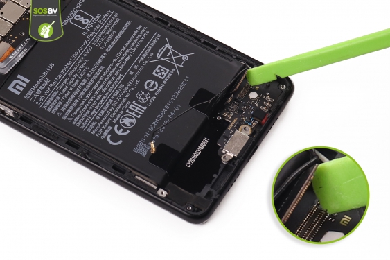

Conservez la spatule en nylon pour déverrouiller la nappe de liaison et de l'écran.

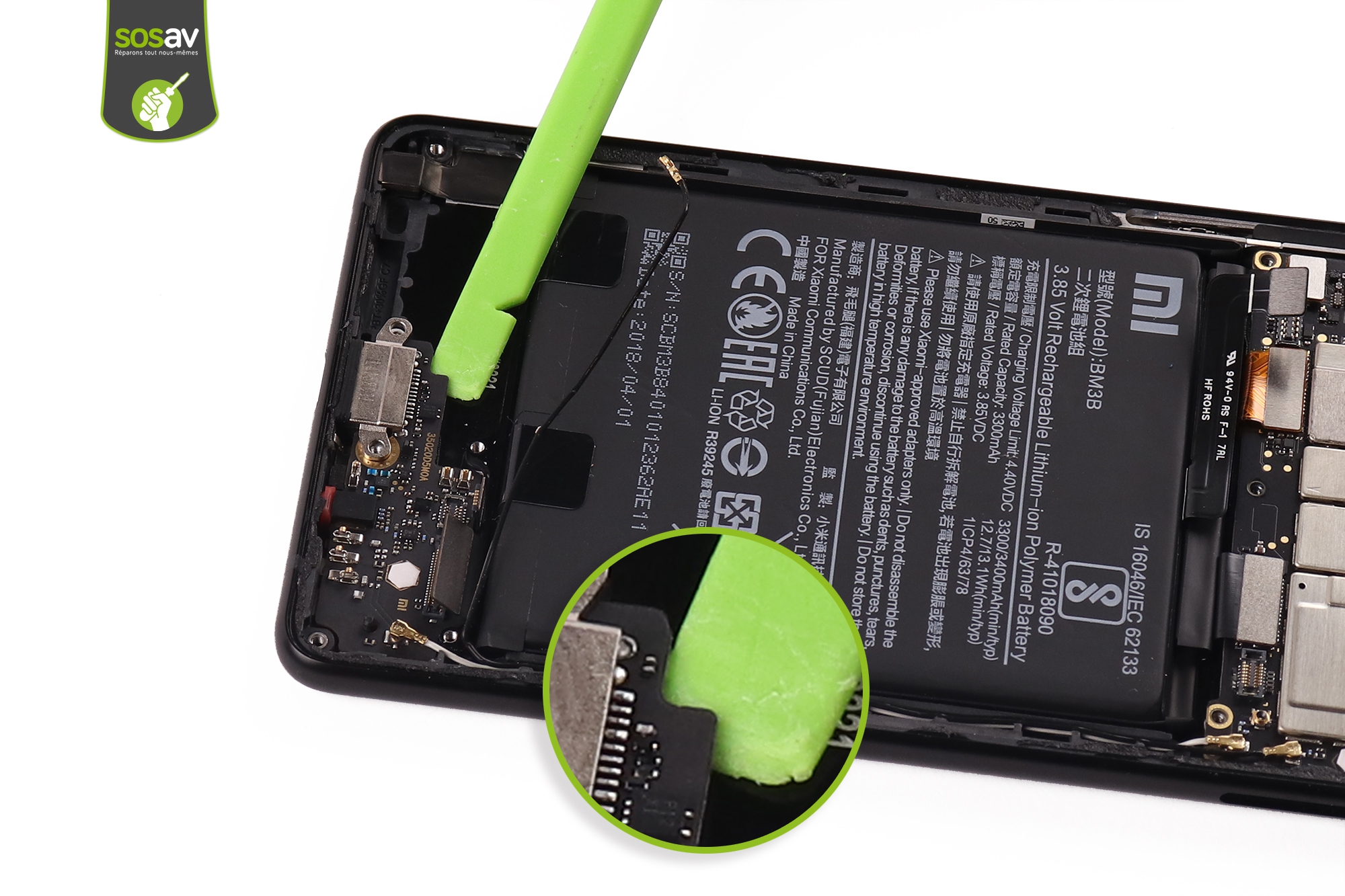

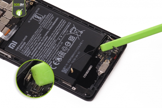

Débranchez également l'autre câble d'interconnexion.

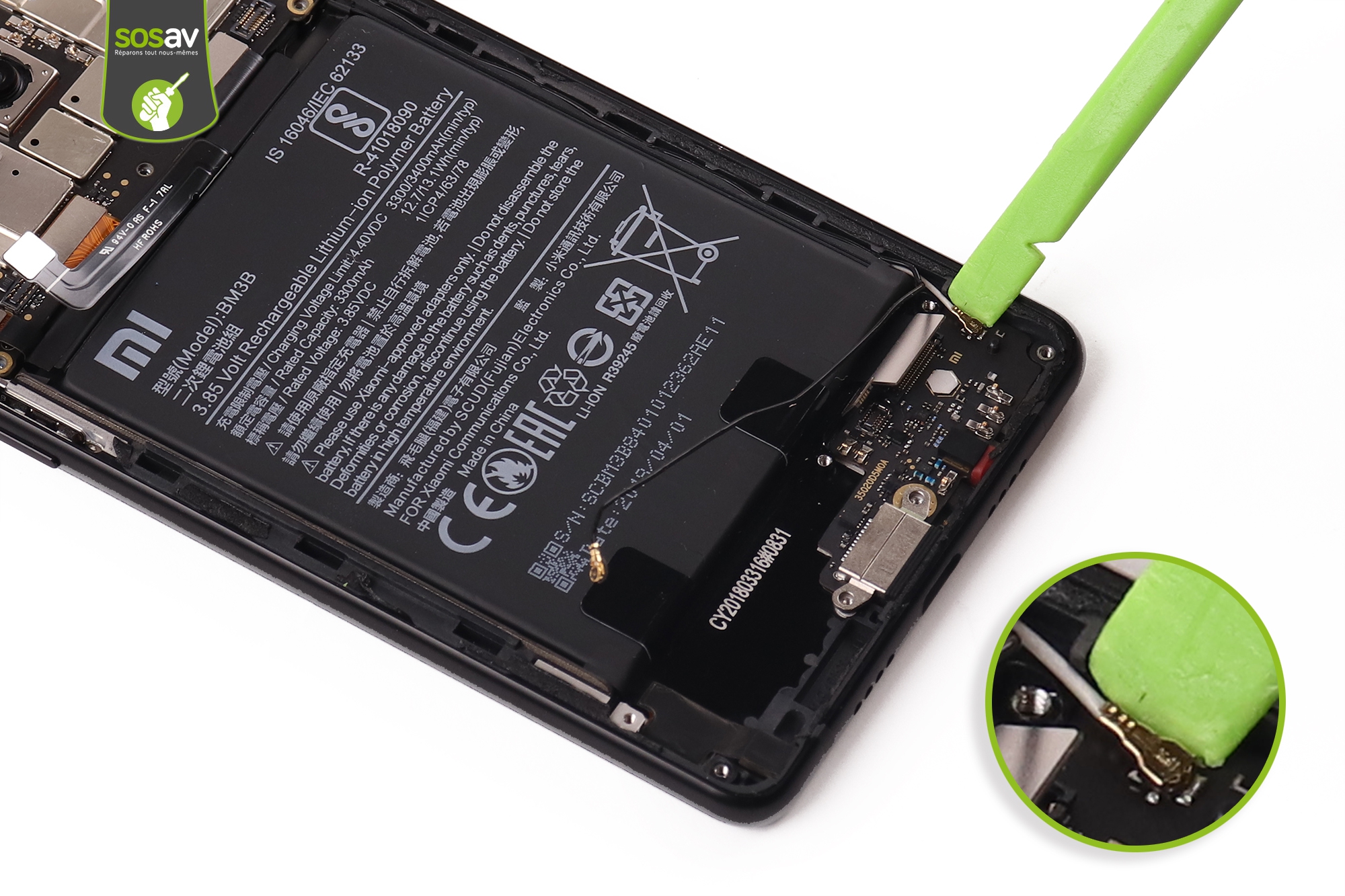

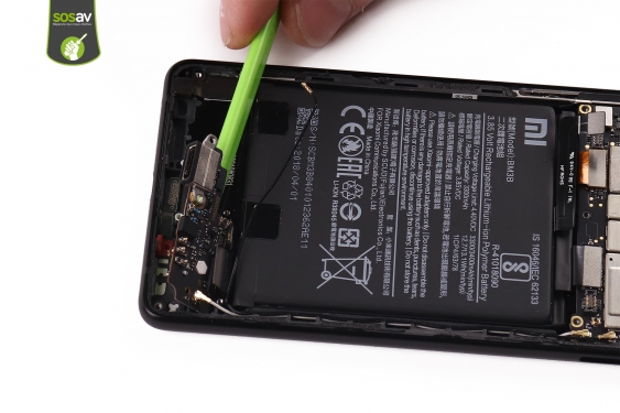

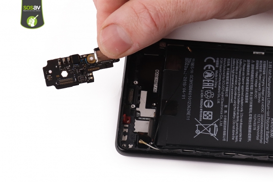

Faites ensuite levier avec le spatule pour soulever et sortir le connecteur de charge.
Le connecteur de charge Xiaomi Mi Mix 2 est déposé.En cas de problème de charge, vous savez comment y remédier grâce à ce tuto gratuit.
