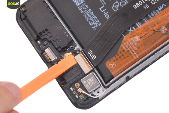

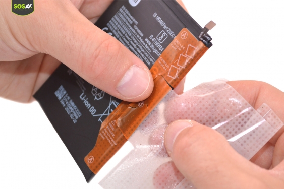

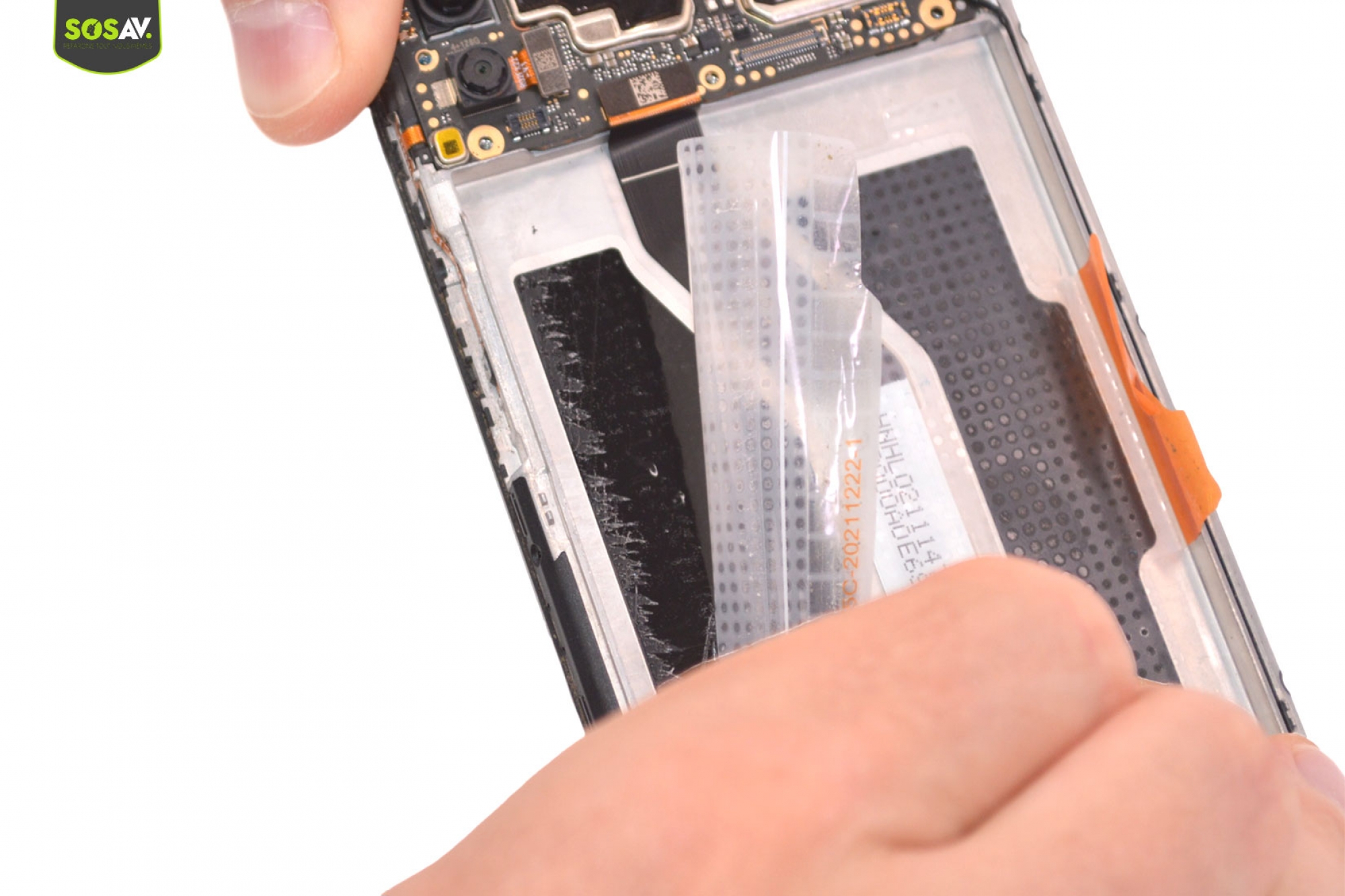

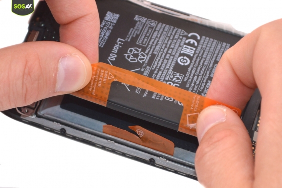

Comment remplacer bloc écran pour Redmi Note 11S 5G - Guide images
Commencez par éteindre votre téléphone.
Le compartiment SIM sortira alors.

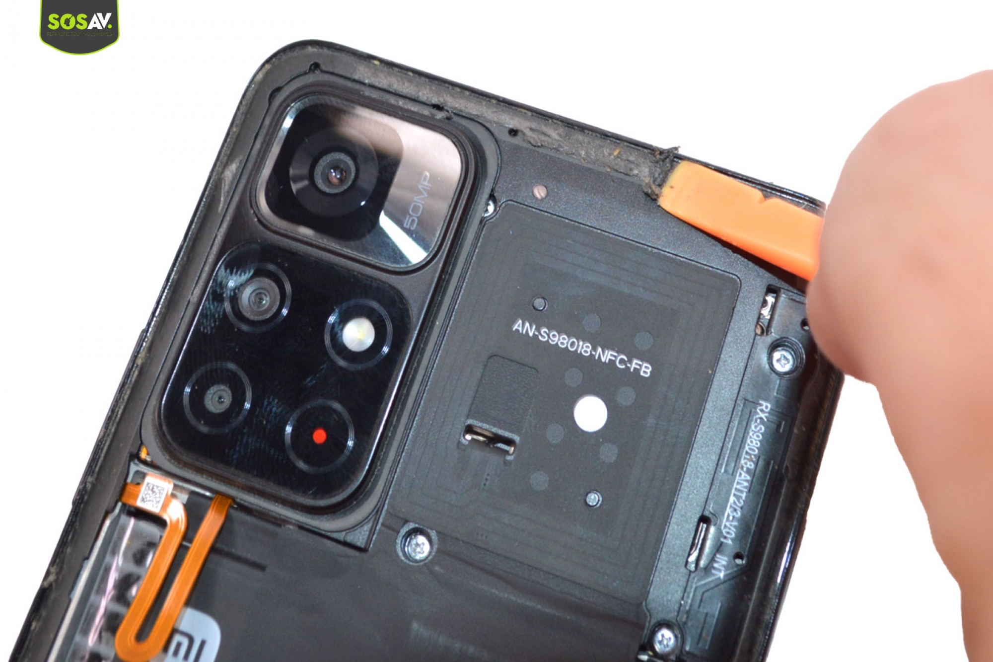

Une fois cela fait collez une ventouse sur la vitre arrière et inserez un médiator entre me chassis et la vitre arrière.
Suite a cela ajoutez deux médiateur en plastique.
Elle devra alors se séparer.
Faite le tour en le déclipsant.
Ensuite tirez la avec vos mains, puis sortez la de l'appareil.

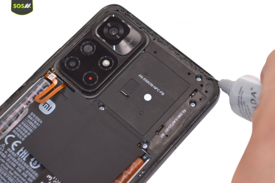

Retirez a l'aide d'un levier en nylon l'ancienne colle afin d'en mettre une nouvelle couche.
Une fois ceci fait, vous pouvez assemblez la vitre arrière sur l'appareil.
Puis serrez les deux parties avec des pinces ou des livres lourd si vous n'avez pas de pinces.
