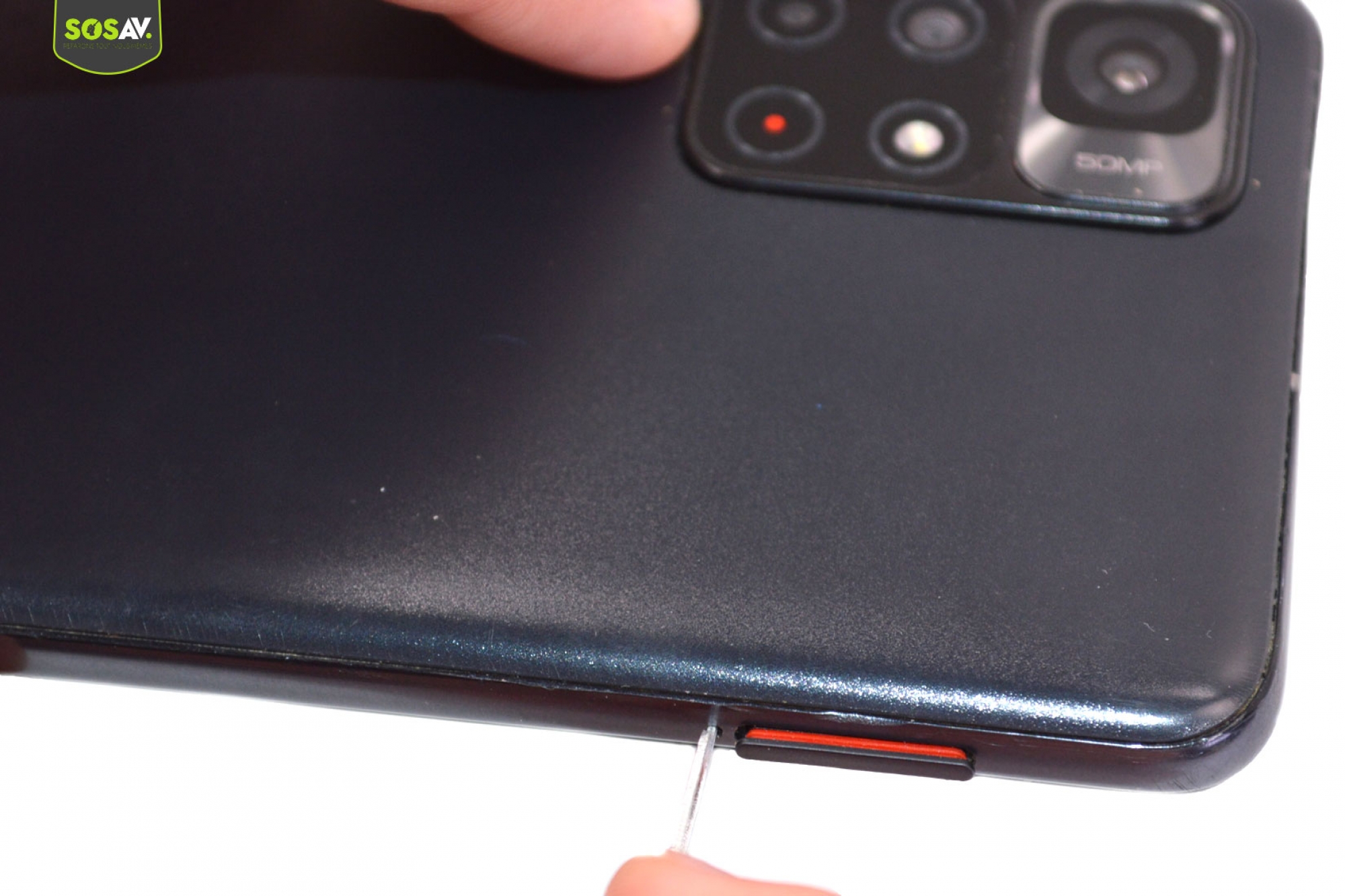

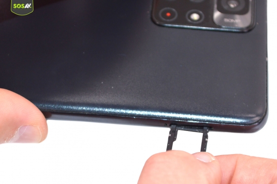

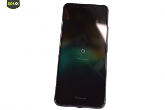

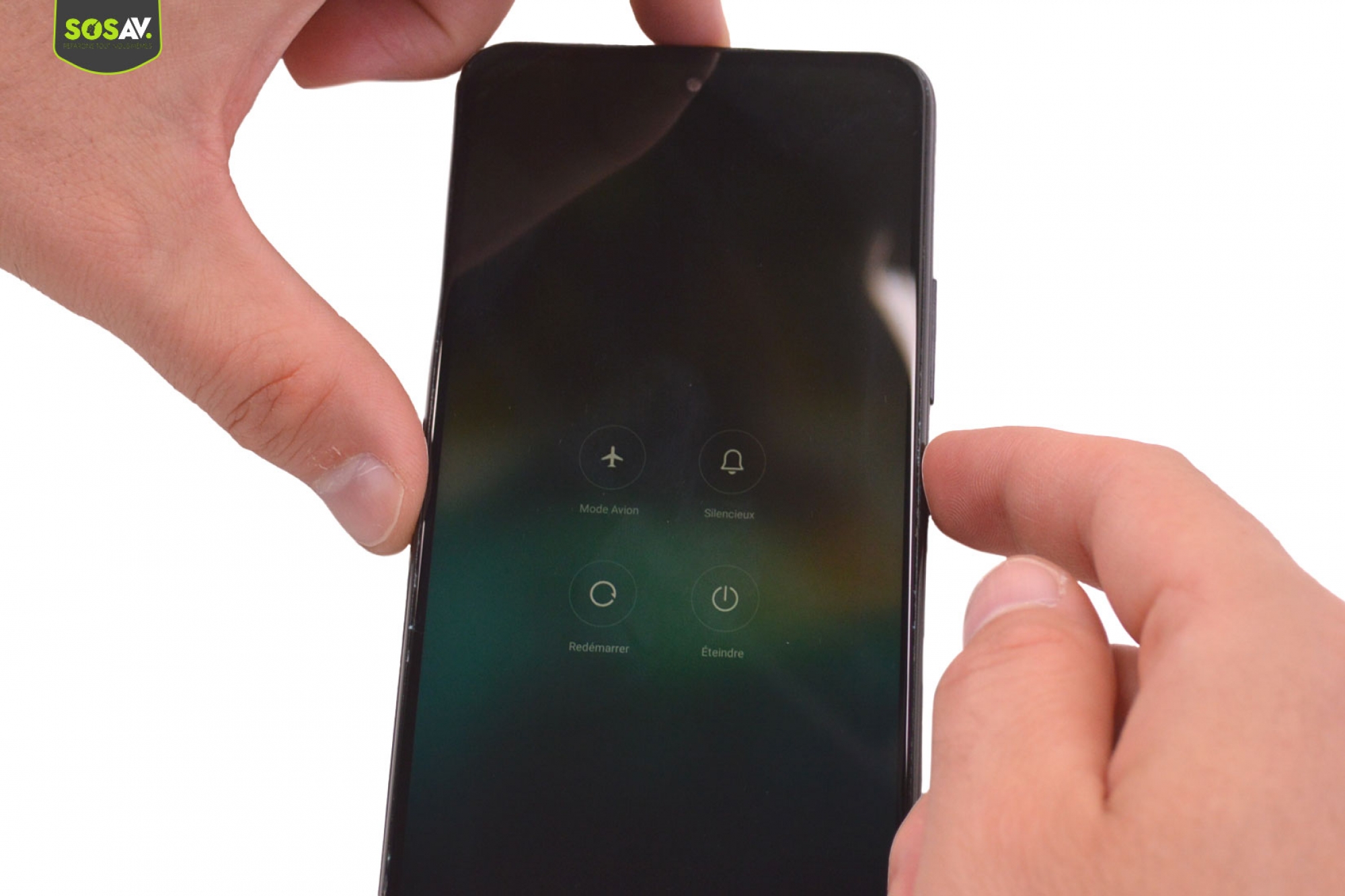

Commencez par éteindre votre téléphone.

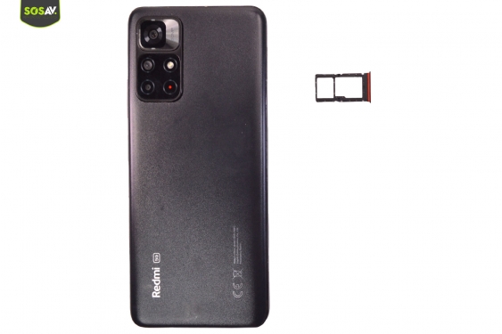

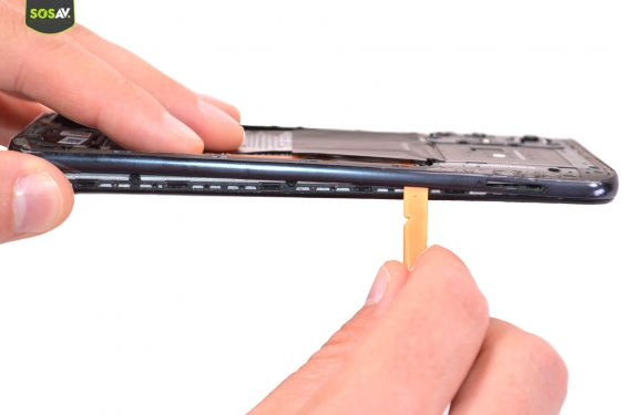

Le compartiment SIM sortira alors.

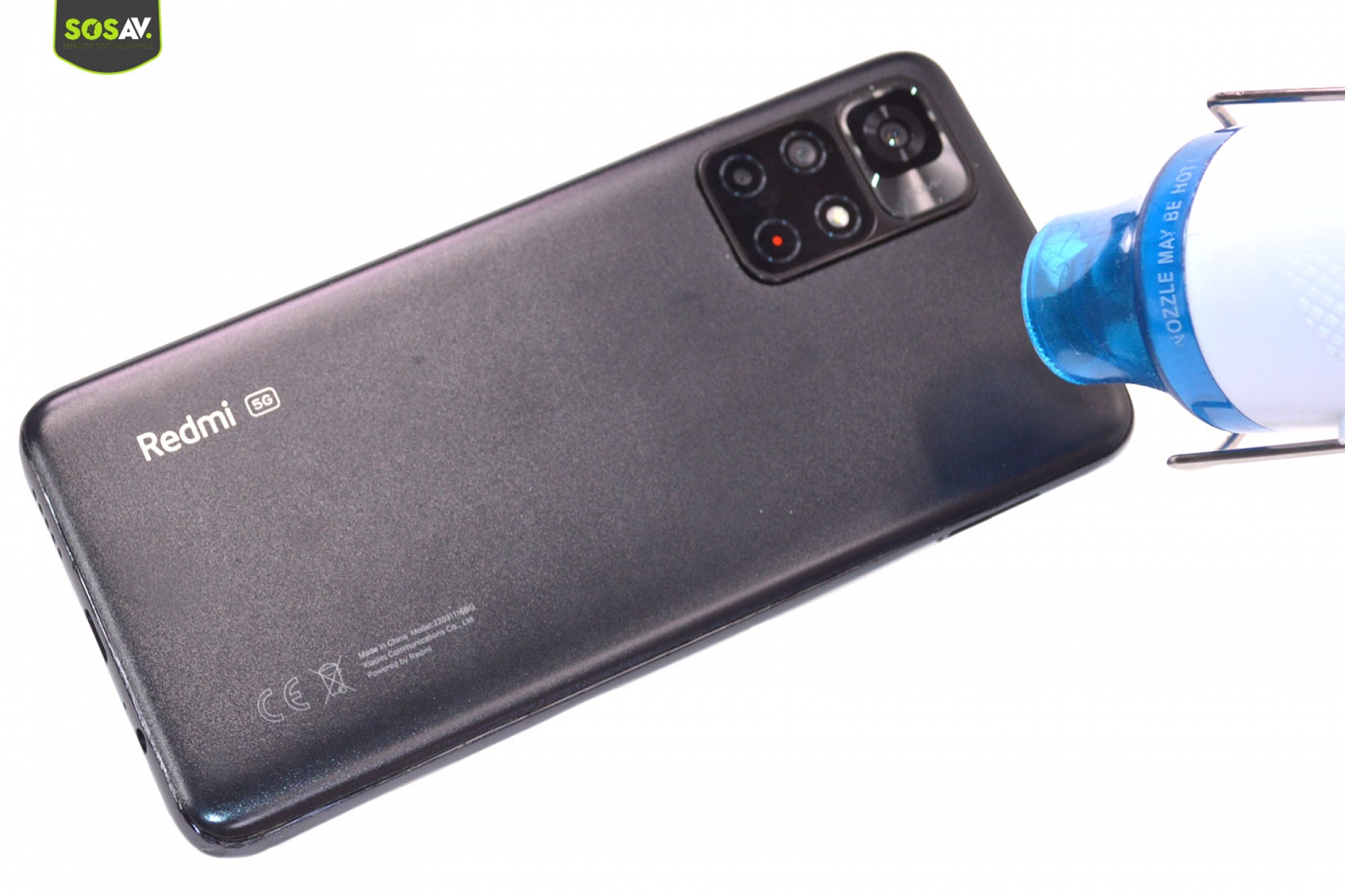

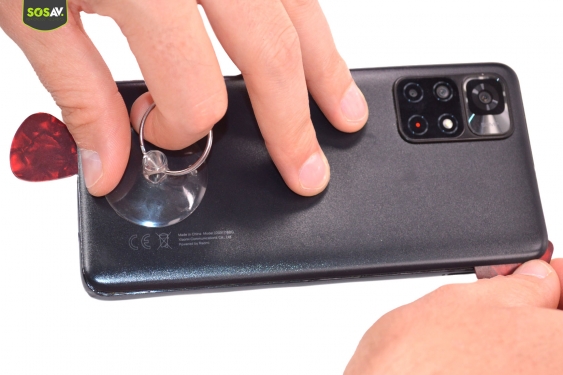

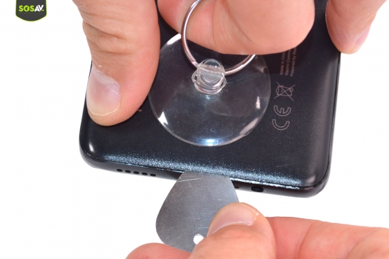

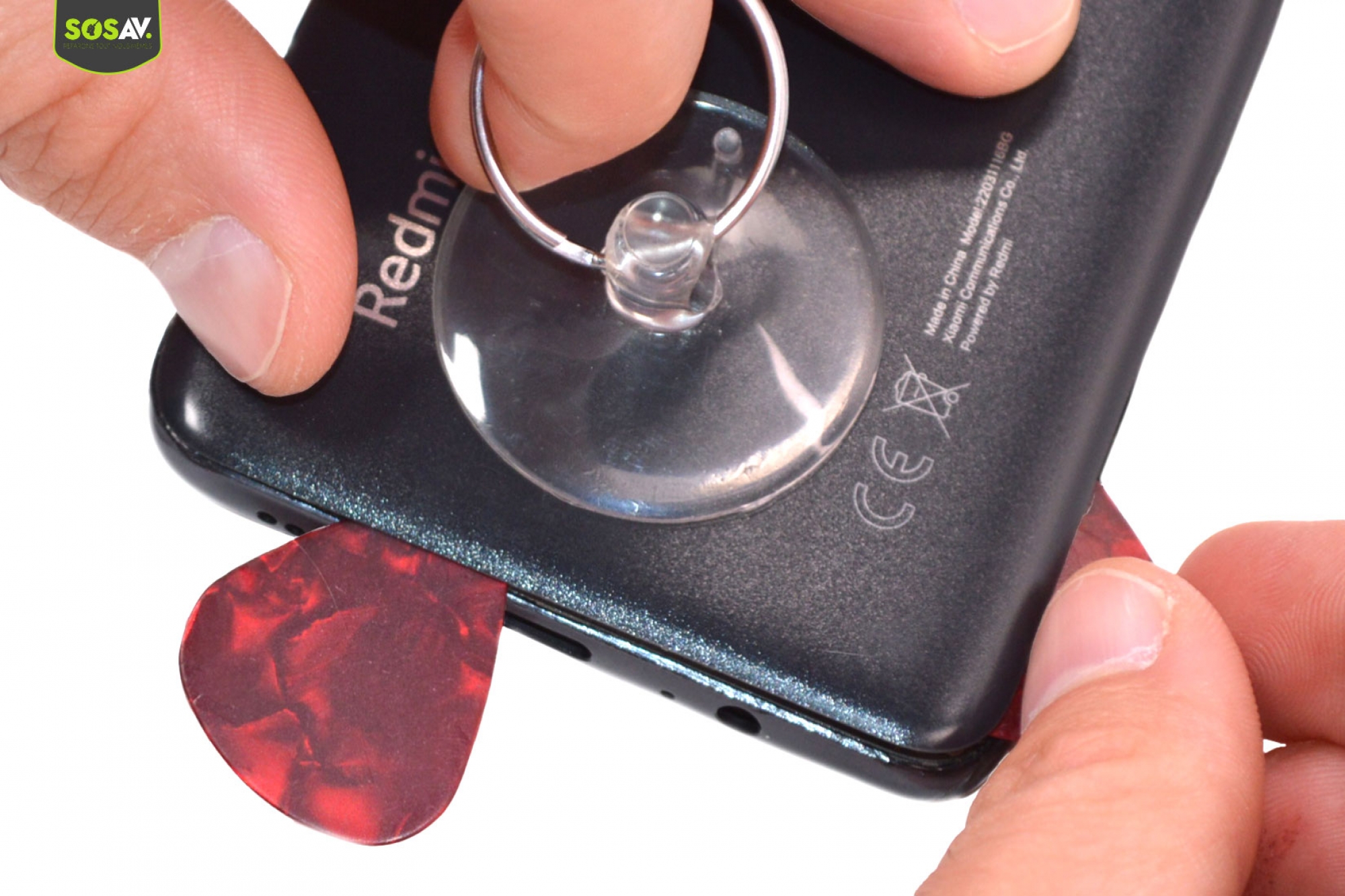

Une fois cela fait collez une ventouse sur la vitre arrière et inserez un médiator entre me chassis et la vitre arrière.

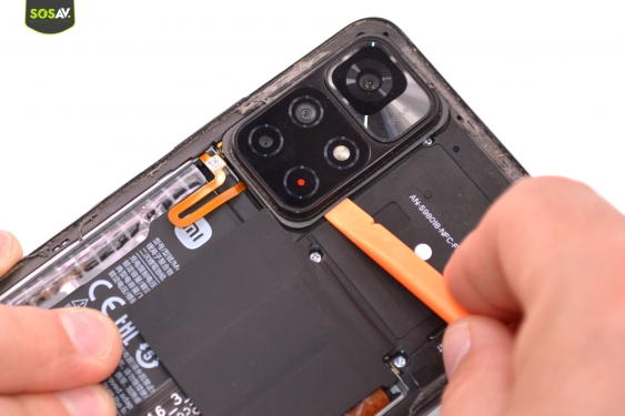

Suite a cela ajoutez deux médiateur en plastique.

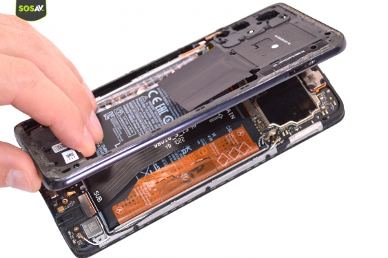

Elle devra alors se séparer.
Faite le tour en le déclipsant.
