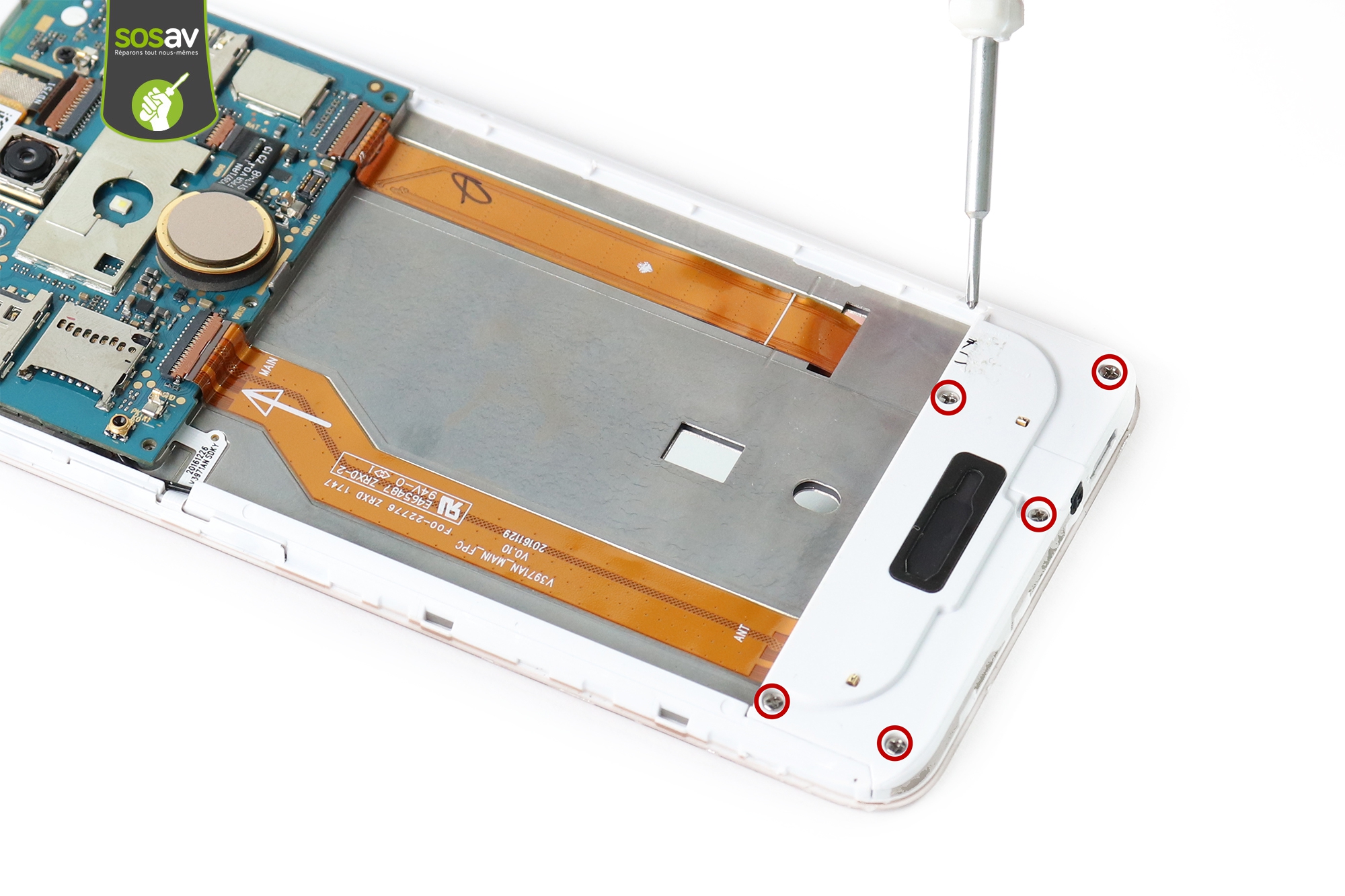

Dévissez les 6 vis cruciformes entourées en rouge. (Photo 1)Puis déclipsez le châssis à l'aide de la spatule en nylon.

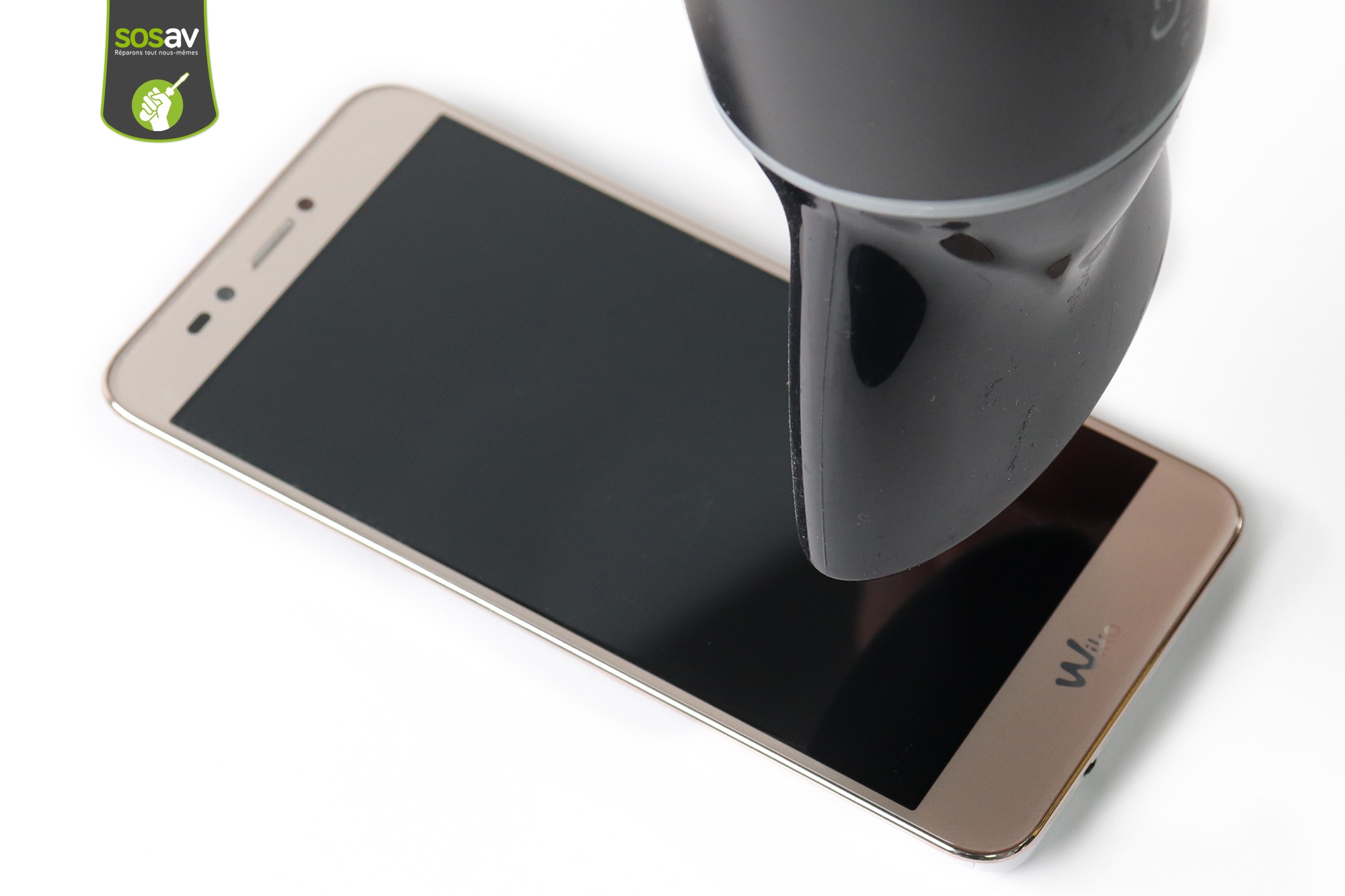

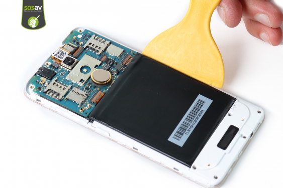

Avec un sèche-cheveux, chauffez 20 à 30 secondes la face avant opposée à la batterie pour ramollir la colle.Attention, ne chauffez jamais directement la batterie !Insérez progressivement la spatule large et plate sous la batterie afin de la décoller doucement.

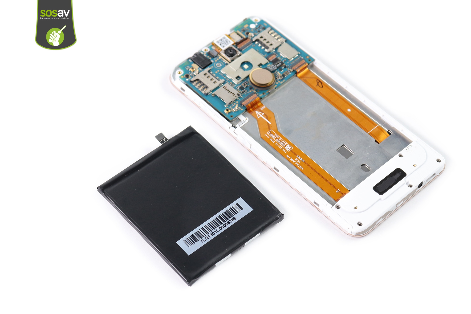

La batterie Wiko Upulse Lite est sortie.

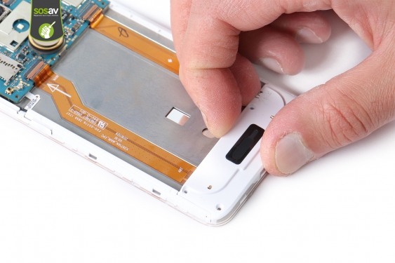

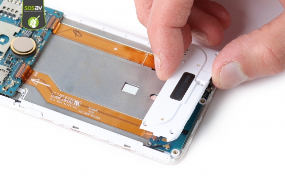

Reprenez le tournevis cruciforme afin de dévisser les 5 vis entourées en rouge. (Photo 1).Puis sortez le haut-parleur externe à l'aide de la iSesamo.

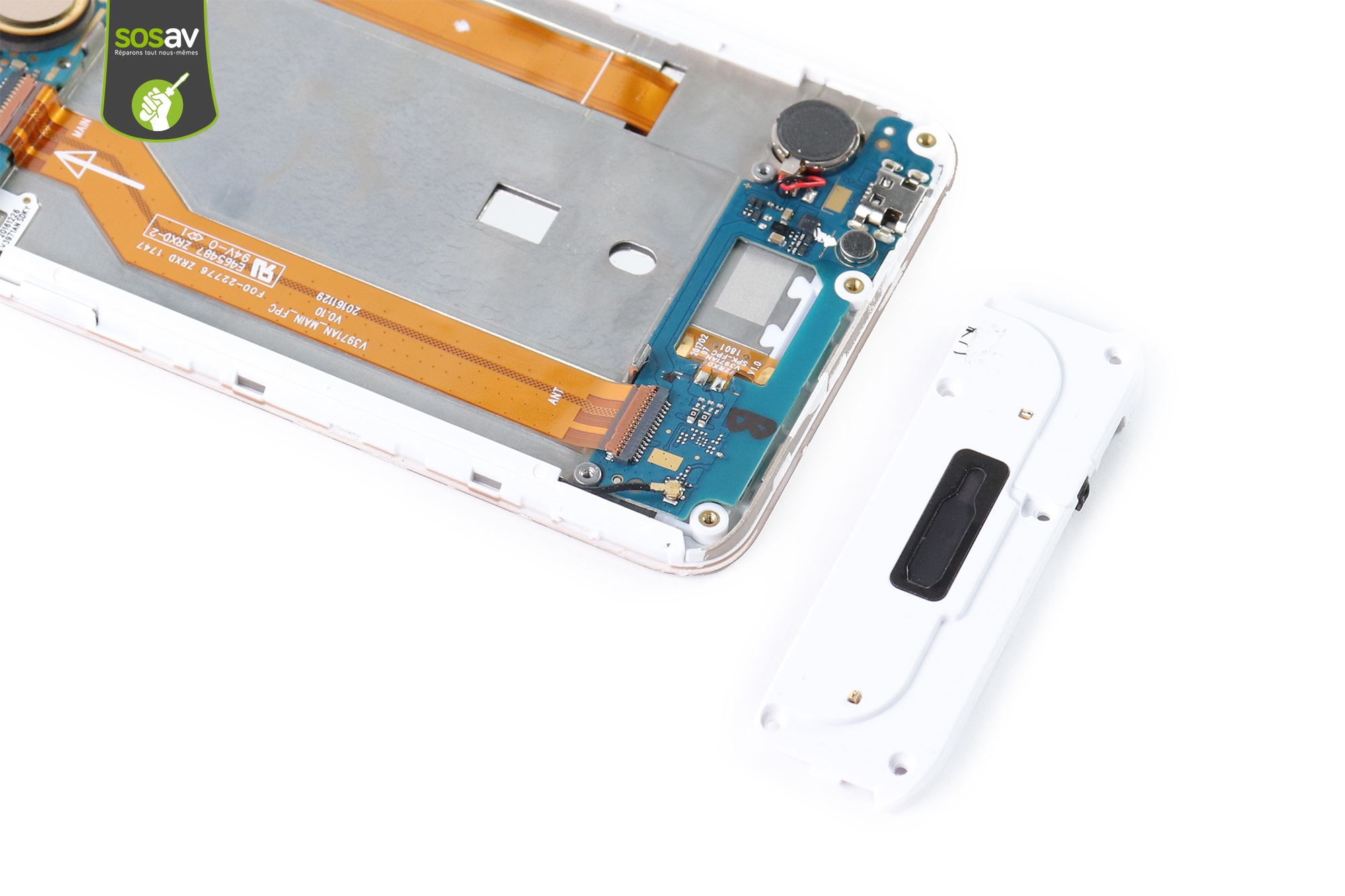

Le haut-parleur externe est déposé.

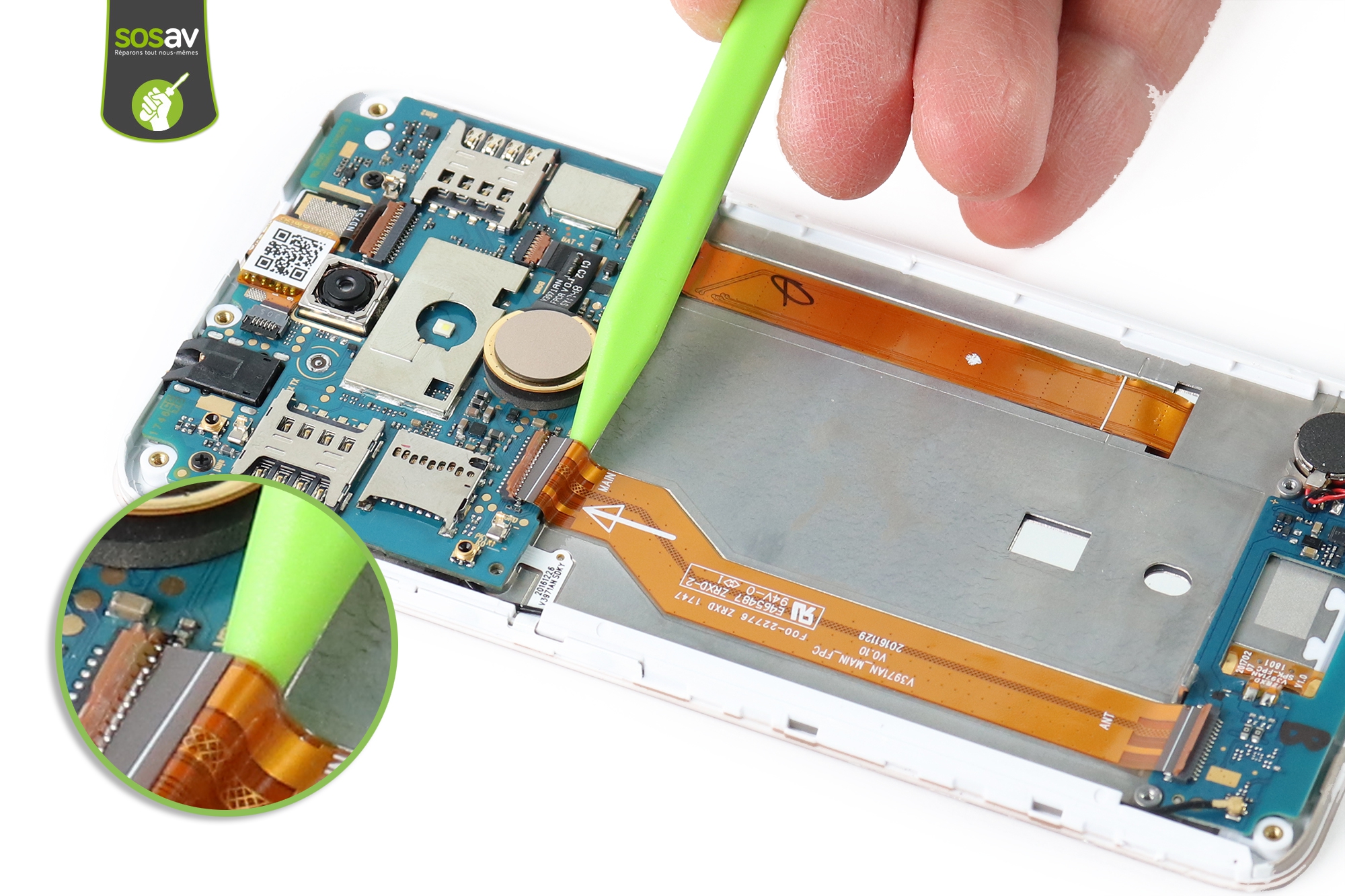

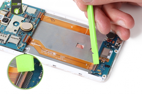

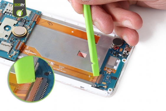

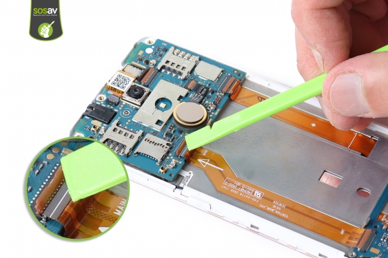

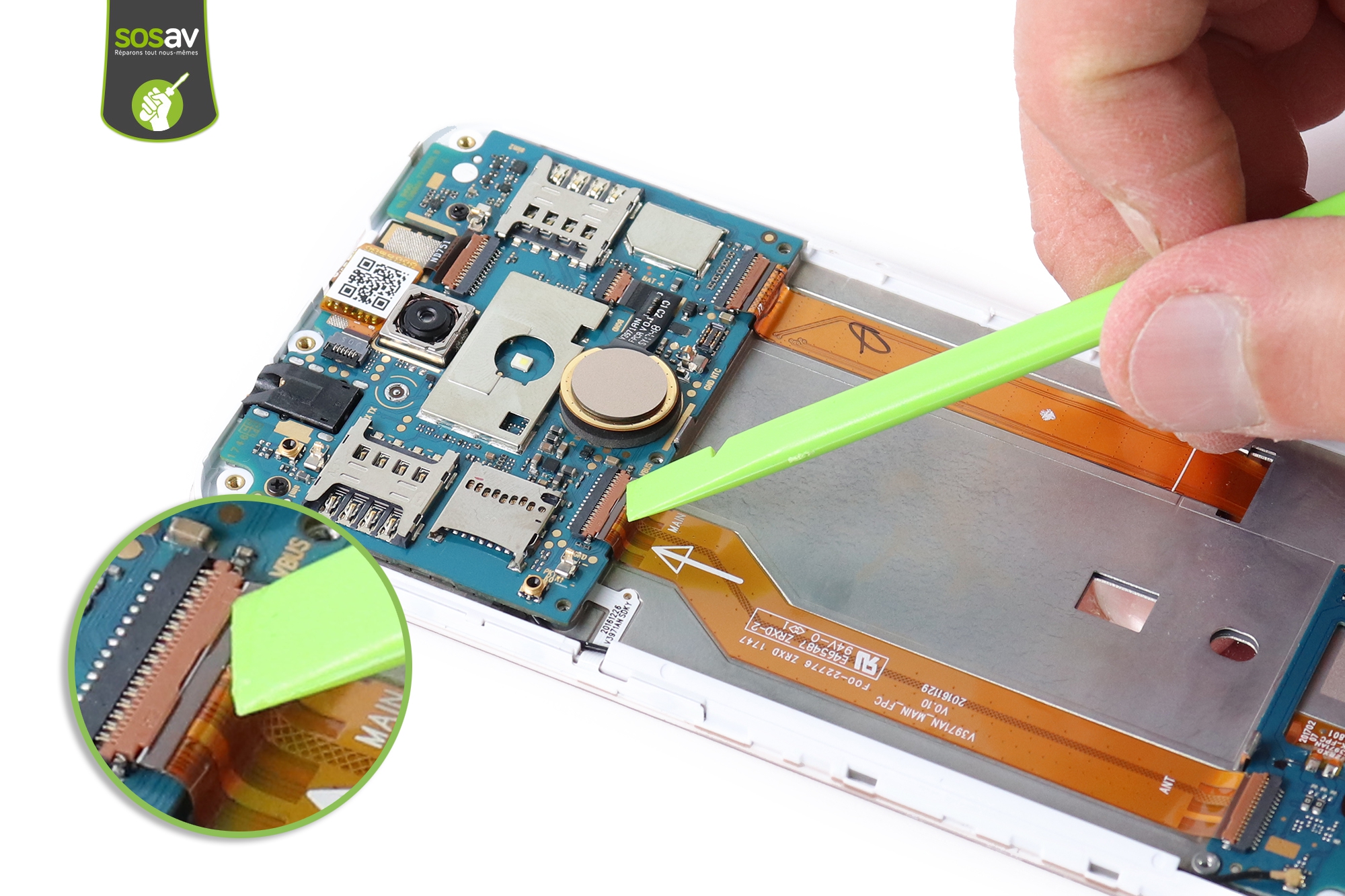

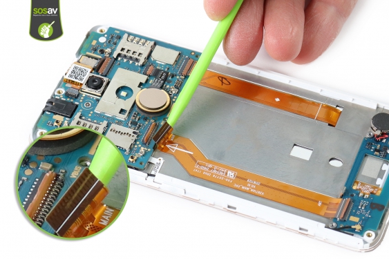

Avec la spatule en nylon, déverrouillez le connecteur de la nappe niveau carte mère...... Et niveau connecteur de charge.

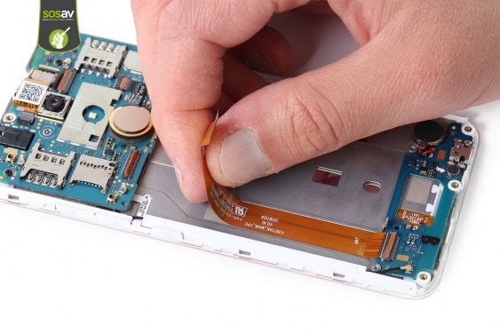

Utilisez la pointe de la spatule pour sortir délicatement la nappe de son connecteur.

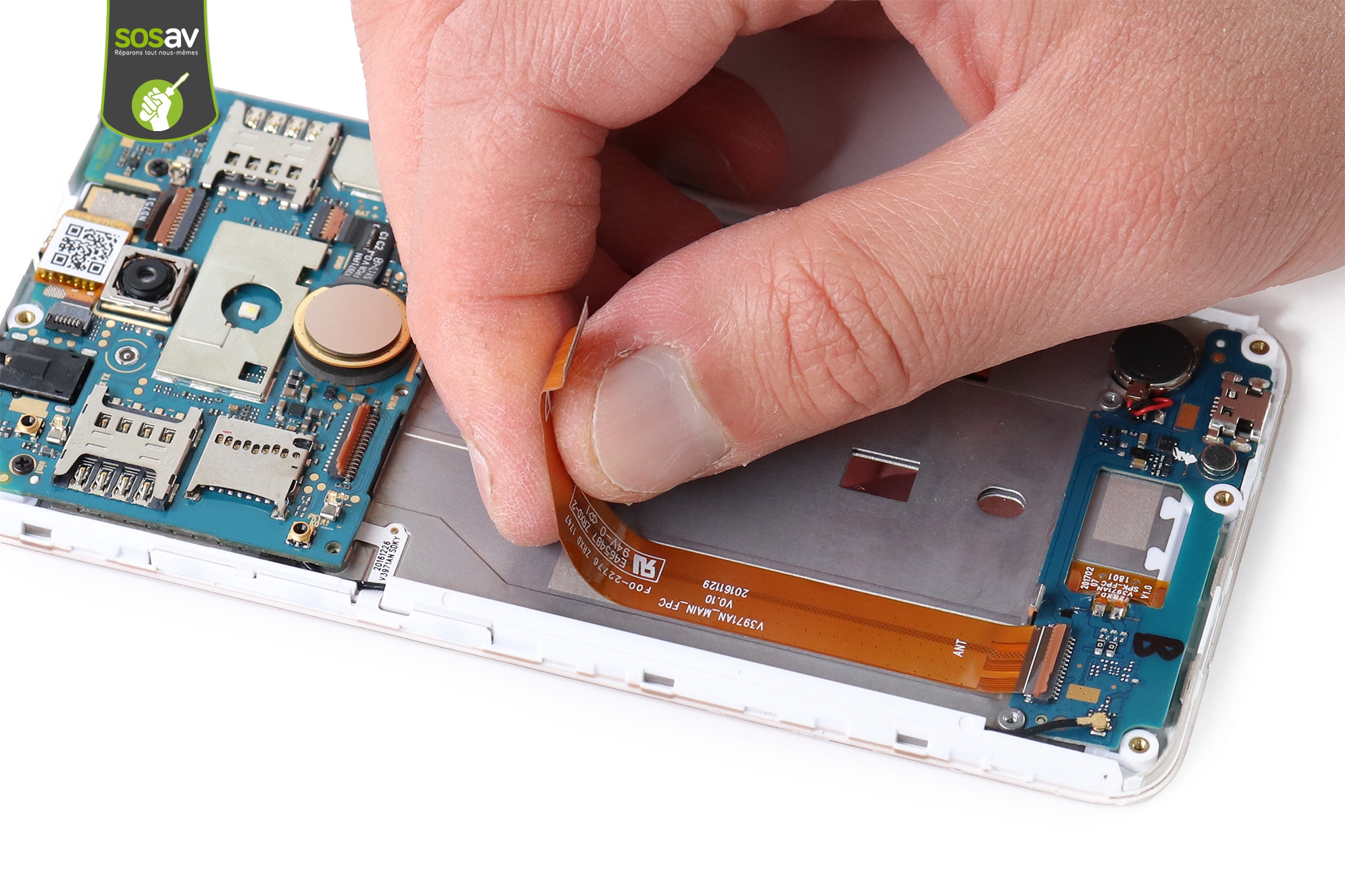

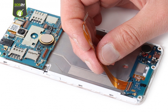

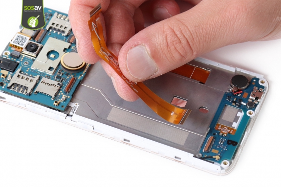

Il ne vous reste plus qu'à décoller la nappe du châssis.

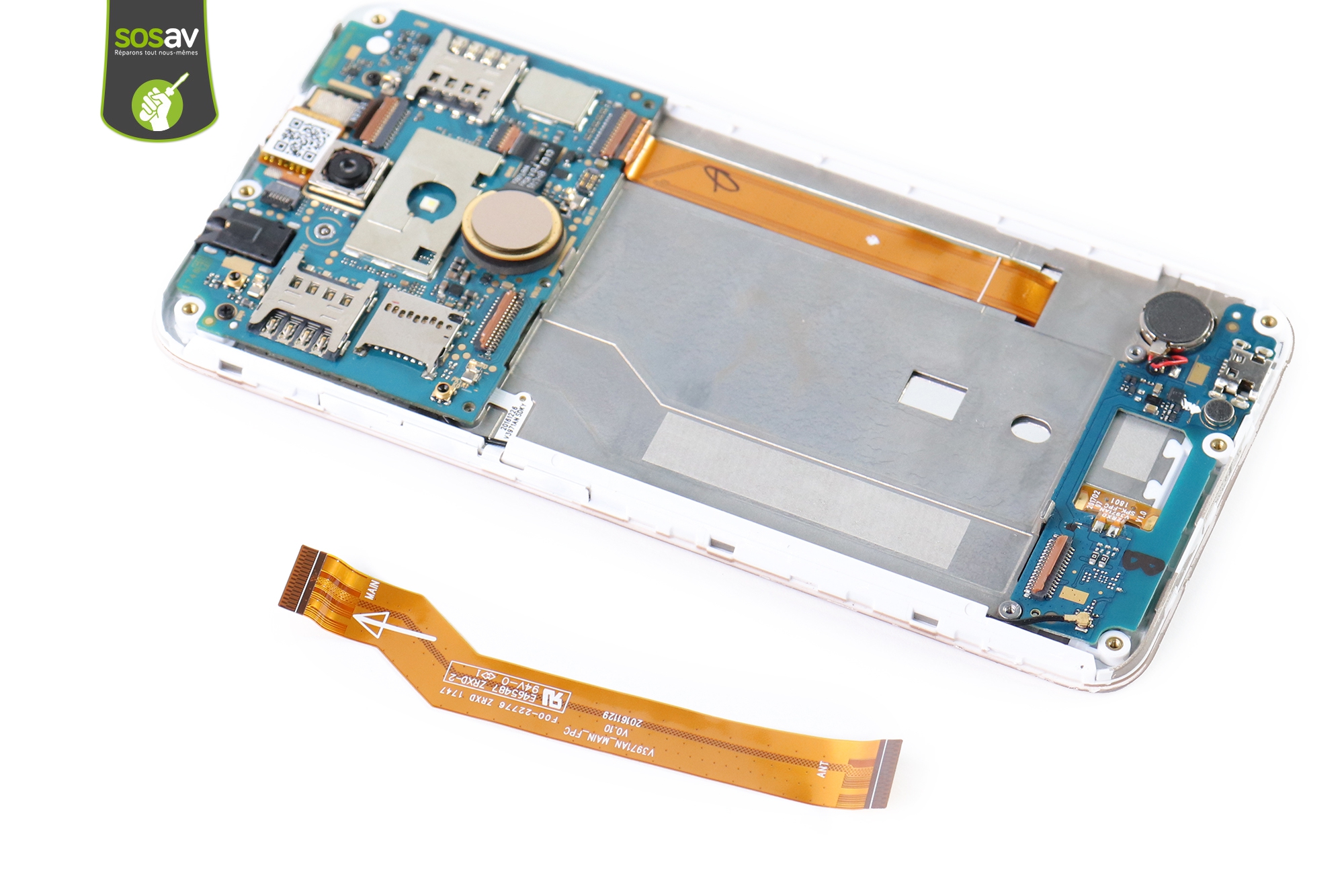

La nappe connecteur de charge est déposée.En cas de problèmes de charge persistants, suivez ce tuto gratuit pour changer la nappe défectueuse !
