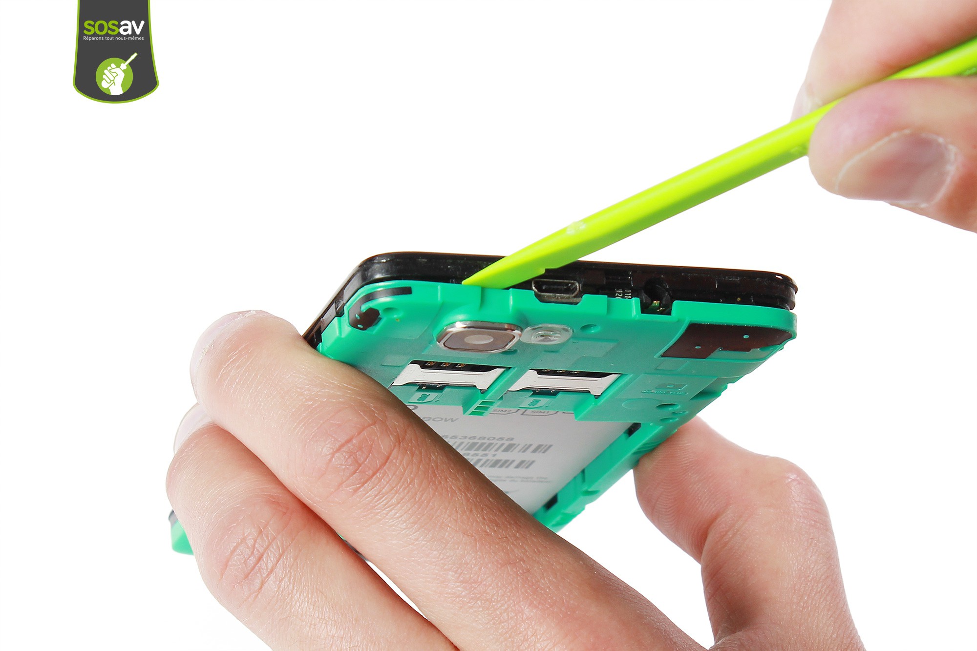

Insérez la spatule en nylon dans l'interstice localisée sur la partie inférieure de la batterie puis faites levier afin de la soulever.Procédez ensuite à son retrait.La batterie de votre Wiko Rainbow est désormais démontée.

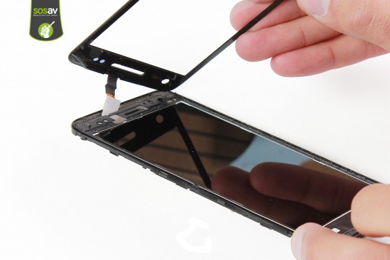

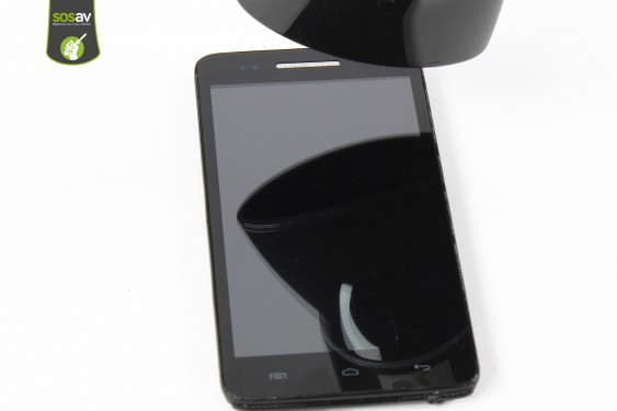

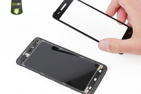

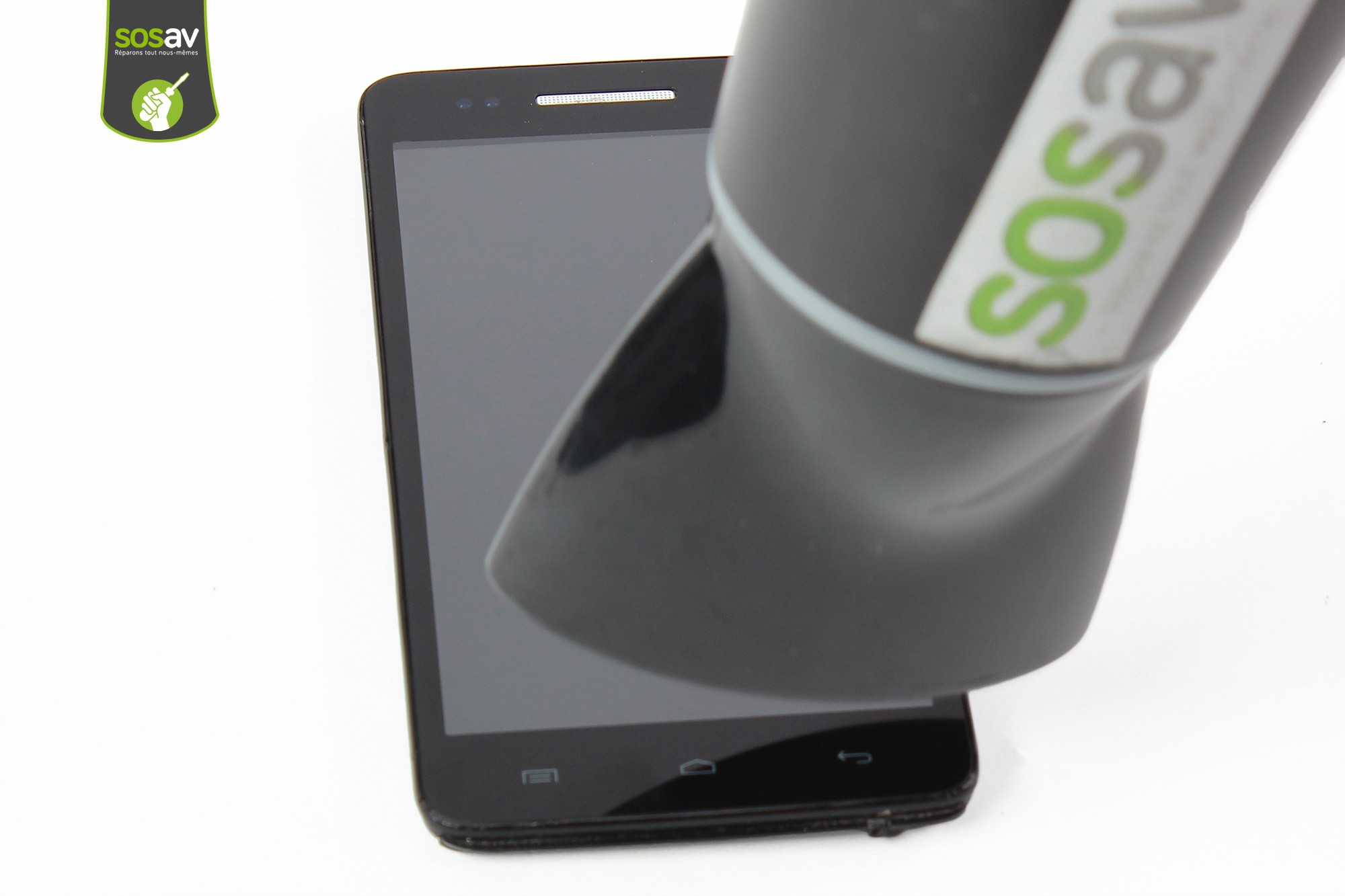

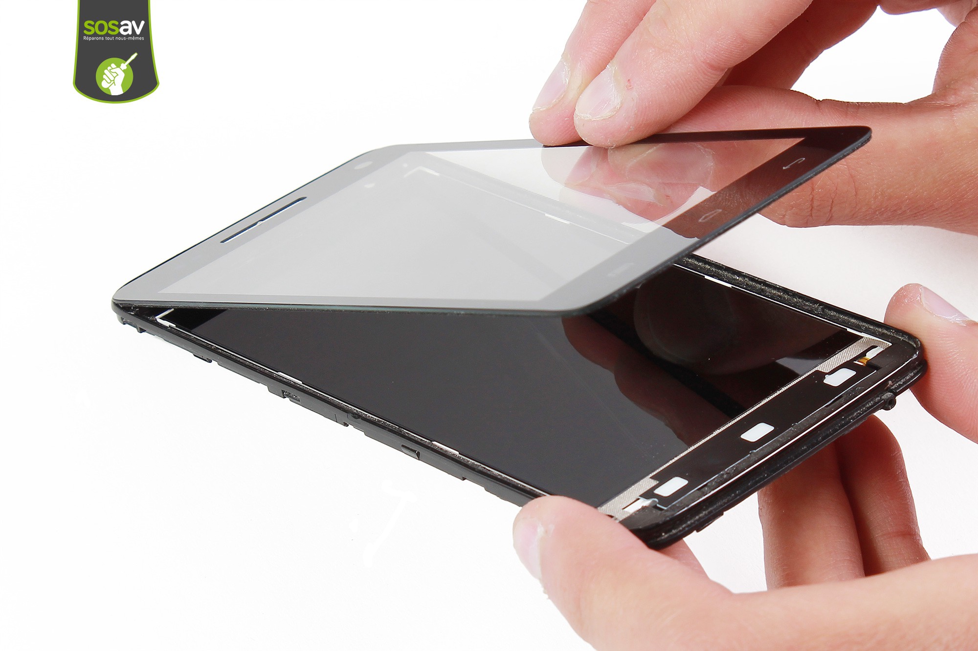

Utilisez un sèche-cheveux afin de réchauffer la partie haute et la partie basse de la vitre tactile (30 secondes maximum par partie).Insérez ensuite délicatement une spatule iSesamo dans la partie basse de la vitre puis faites levier afin de la soulever légèrement.
Saisissez ensuite la vitre puis procédez délicatement à son retrait.La nappe de liaison de la vitre tactile est localisée sur la partie supérieure du téléphone, veillez à ne pas l'abîmer, notamment si vous ne remplacez que l'écran LCD !La vitre tactile de votre Wiko Rainbow est désormais démontée.

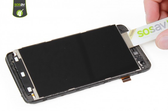

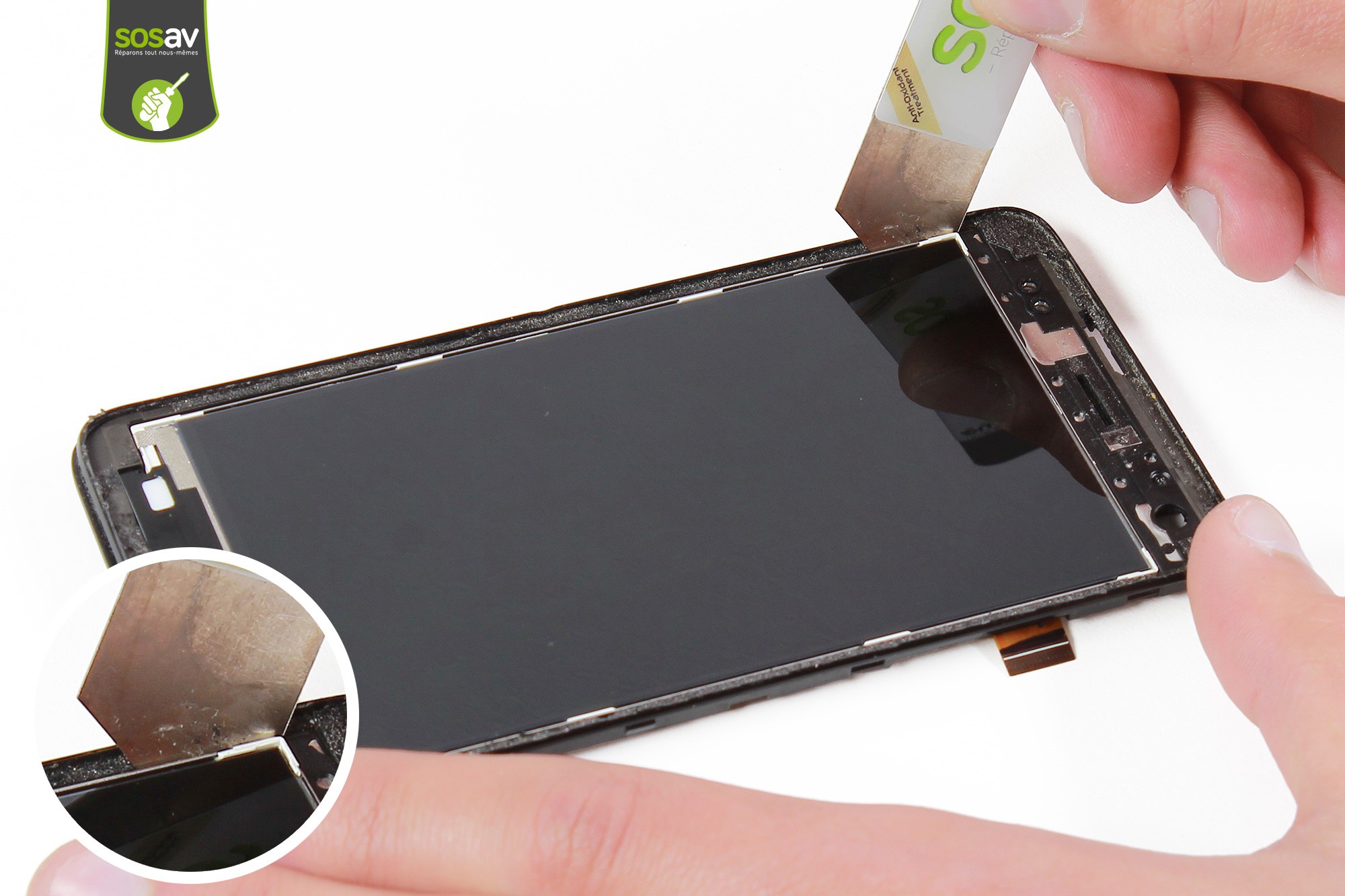

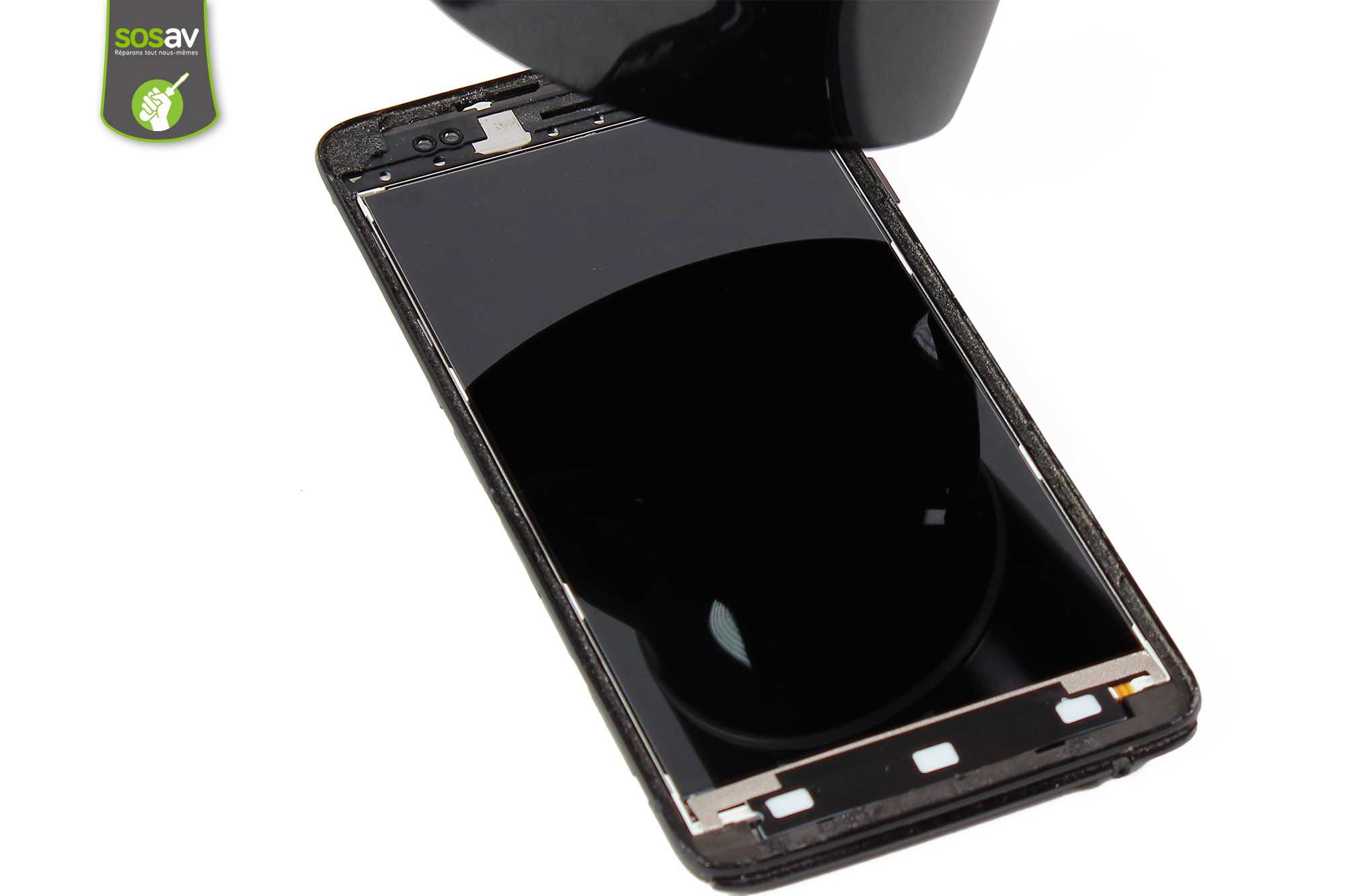

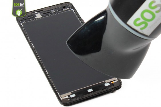

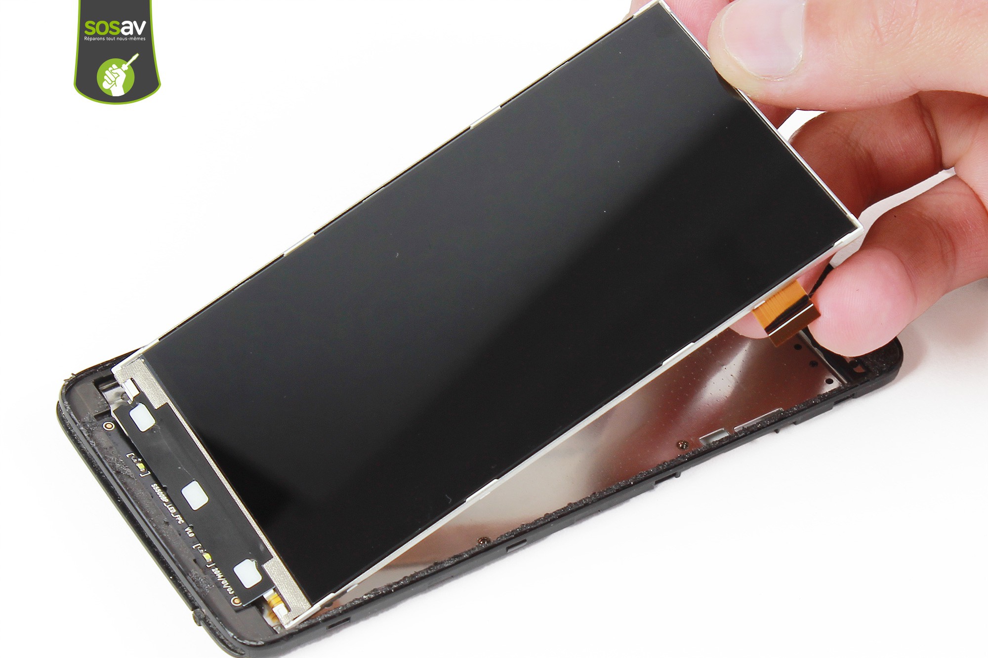

Réutilisez le sèche-cheveux afin de réchauffer la partie haute et la partie basse de l'écran LCD (15 secondes maximum par partie).

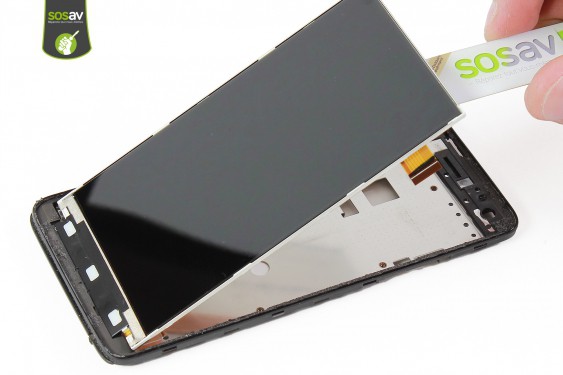

Reprenez la spatule iSesamo pour faitre levier sur la partie gauche et la partie supérieure de l'écran afin de décoller délicatement l'écran LCD du châssis du téléphone.Soyez très délicats lors de cette opération afin de ne pas endommager l'écran !

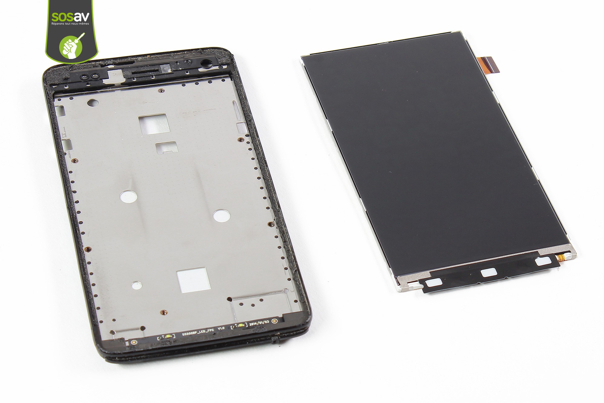

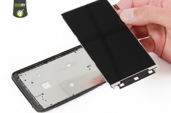

Saisissez ensuite l'écran LCD puis procédez à son retrait.
L'écran LCD de votre Wiko Rainbow est désormais démonté.Procédez à son remplacement par une pièce neuve si cela est nécessaire.
