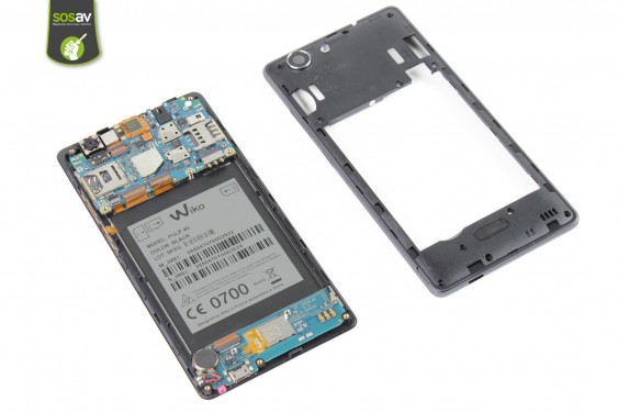

A l'aide du tournevis cruciforme, dévissez les 10 vis entourées en rouge servant à maintenir le châssis interne du téléphone.Puis insérez délicatement un médiator entre le châssis et l'écran complet de votre Wiko Pulp 4G.Glissez-le le long de la tranche droite de l'appareil tout en faisant levier pour déclipser le châssis.
Répétez l'opération sur chaque tranche de l'appareil jusqu'à ce que le châssis soit entièrement déclipsé. Ce dernier se retirera ensuite facilement.

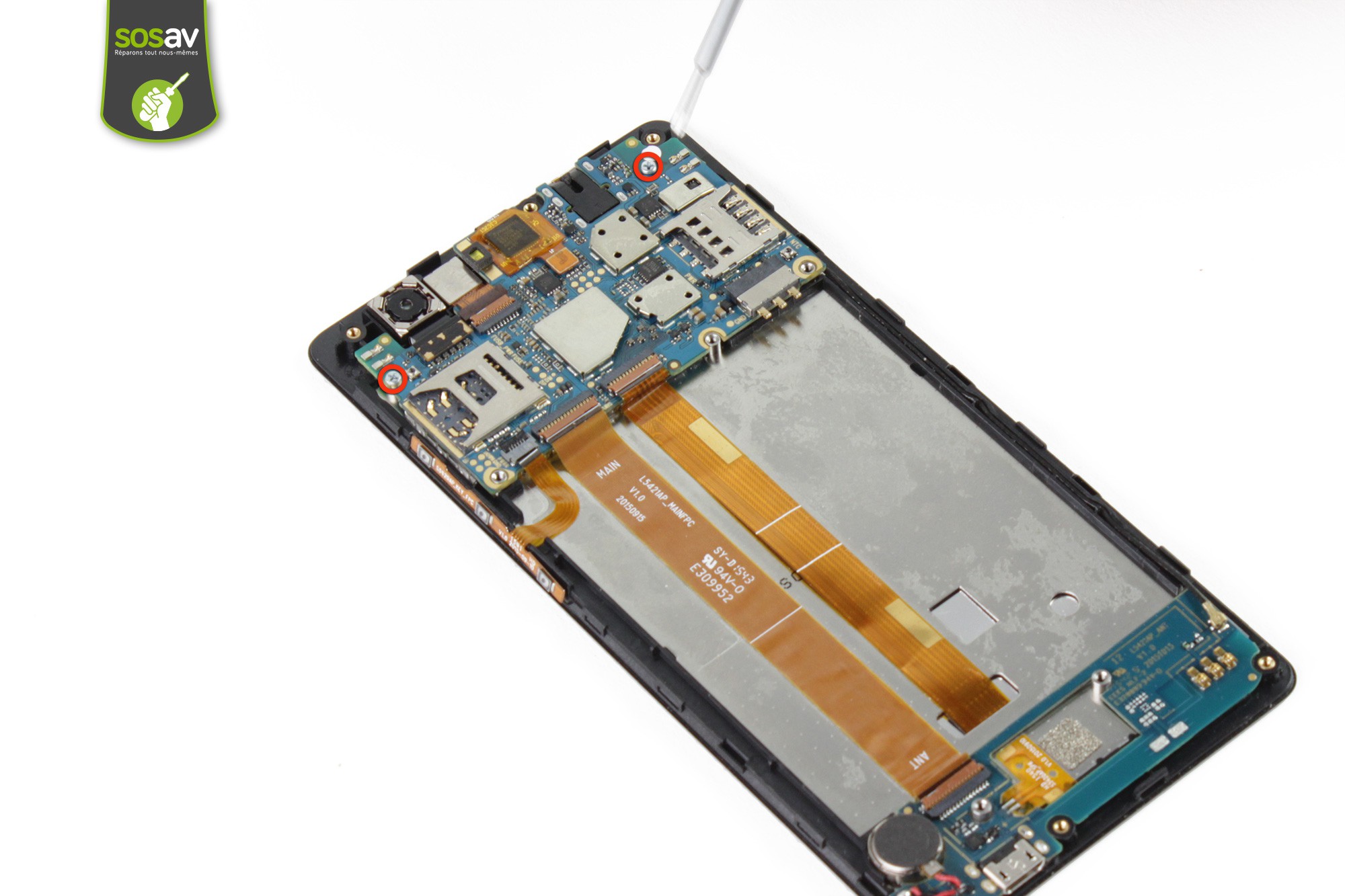

Dévissez les 2 vis cruciforme entourées en rouge qui retiennent la carte mère.

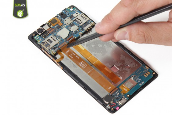

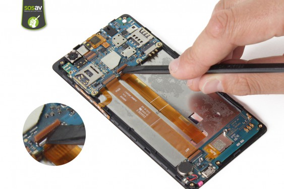

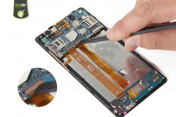

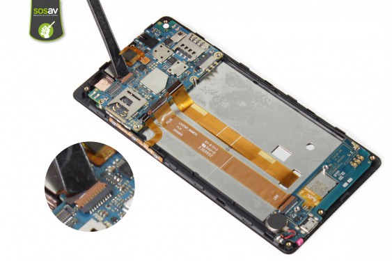

A l'aide de la spatule en nylon, déverrouillez la nappe de l'écran à la carte mère.

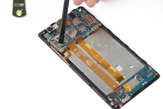

Faites de même avec le connecteur du câble d'interconnexion.
Et enfin, déclipsez la nappe des boutons power et volume.

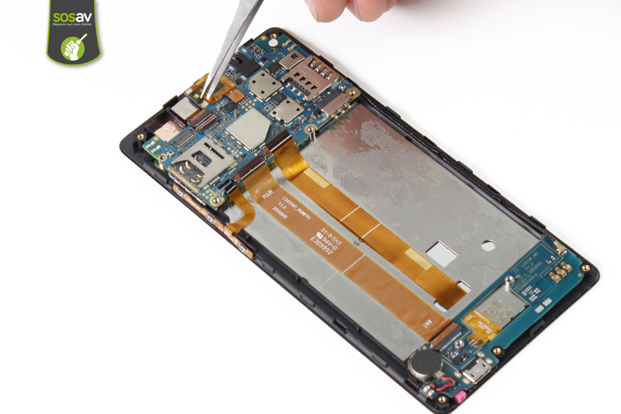

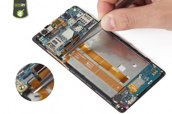

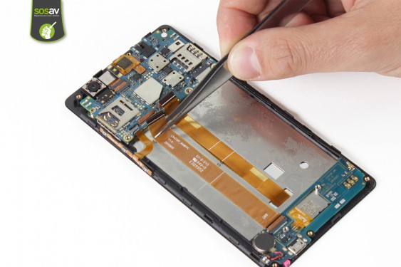

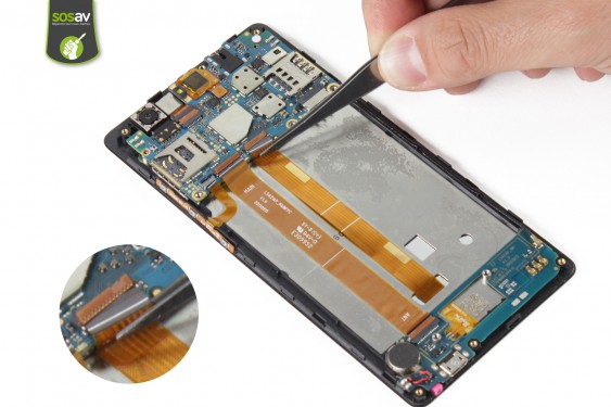

Prenez la pince afin de retirer la nappe de l'écran, du câble d'interconnexion et la nappe des boutons power et volume de leurs logements respectifs.

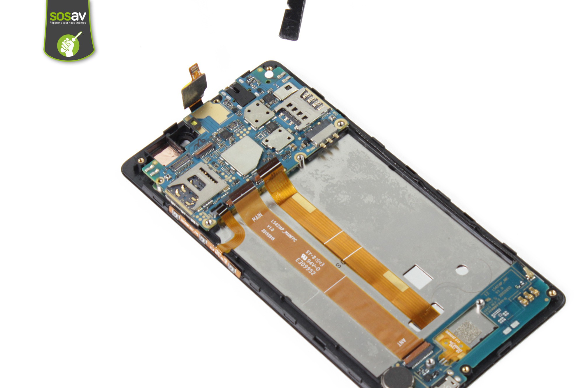

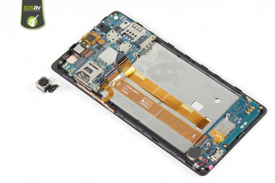

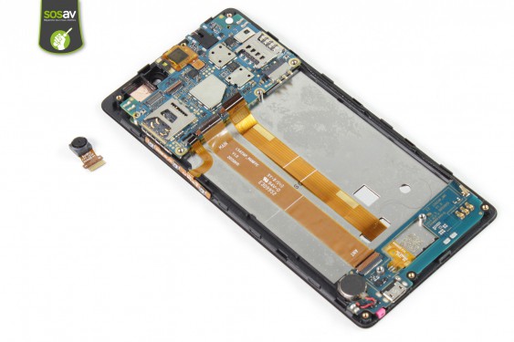

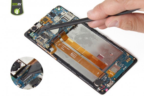

Munissez-vous de la spatule en nylon pour déconnecter la caméra arrière de la carte mère.Puis retirez-la.

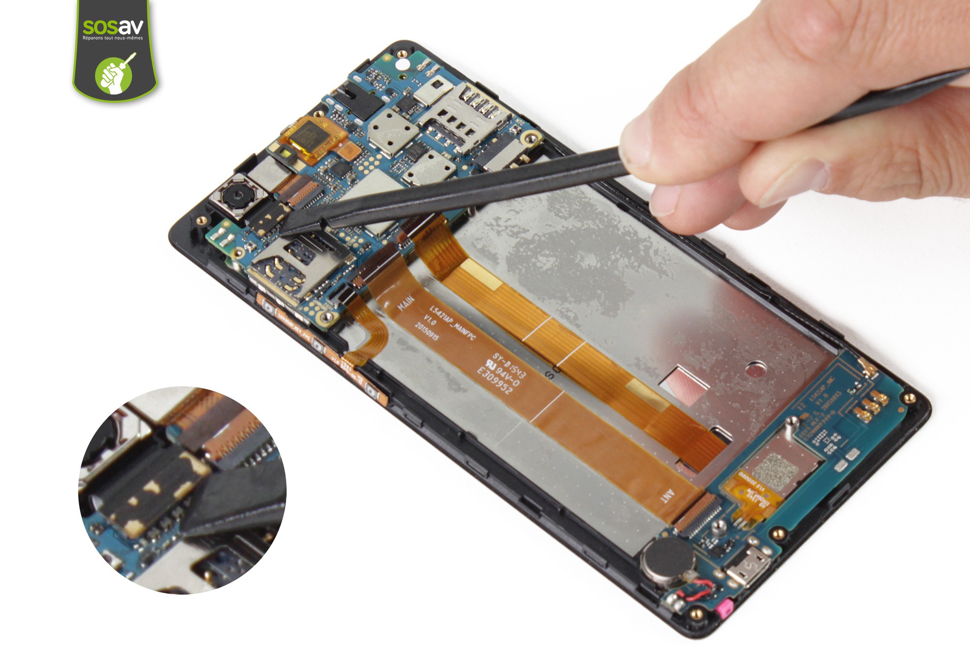

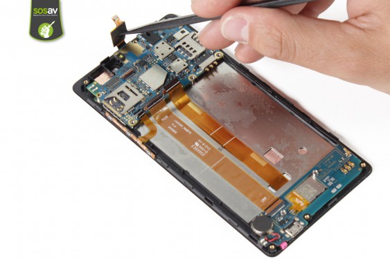

Toujours avec la spatule en nylon, déverrouillez la nappe de la caméra avant.
Reprenez la pince pour extraire délicatement la caméra avant de son logement.

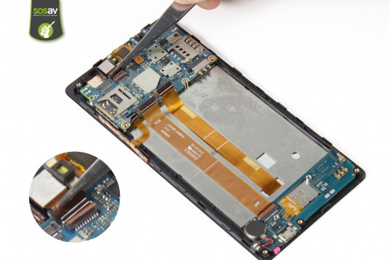

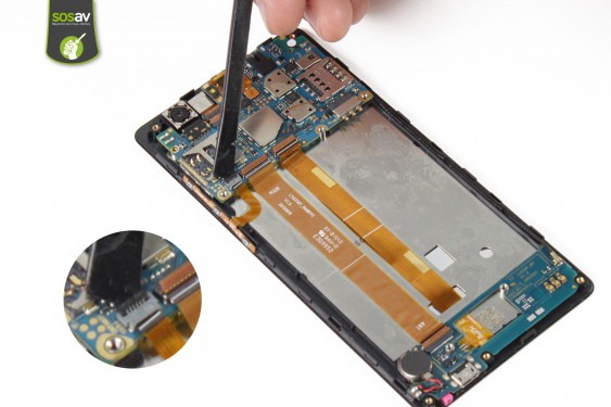

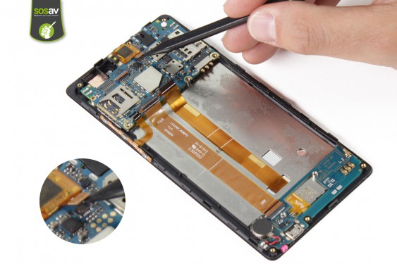

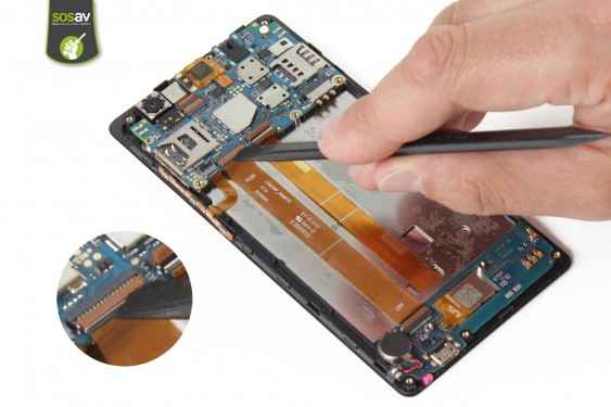

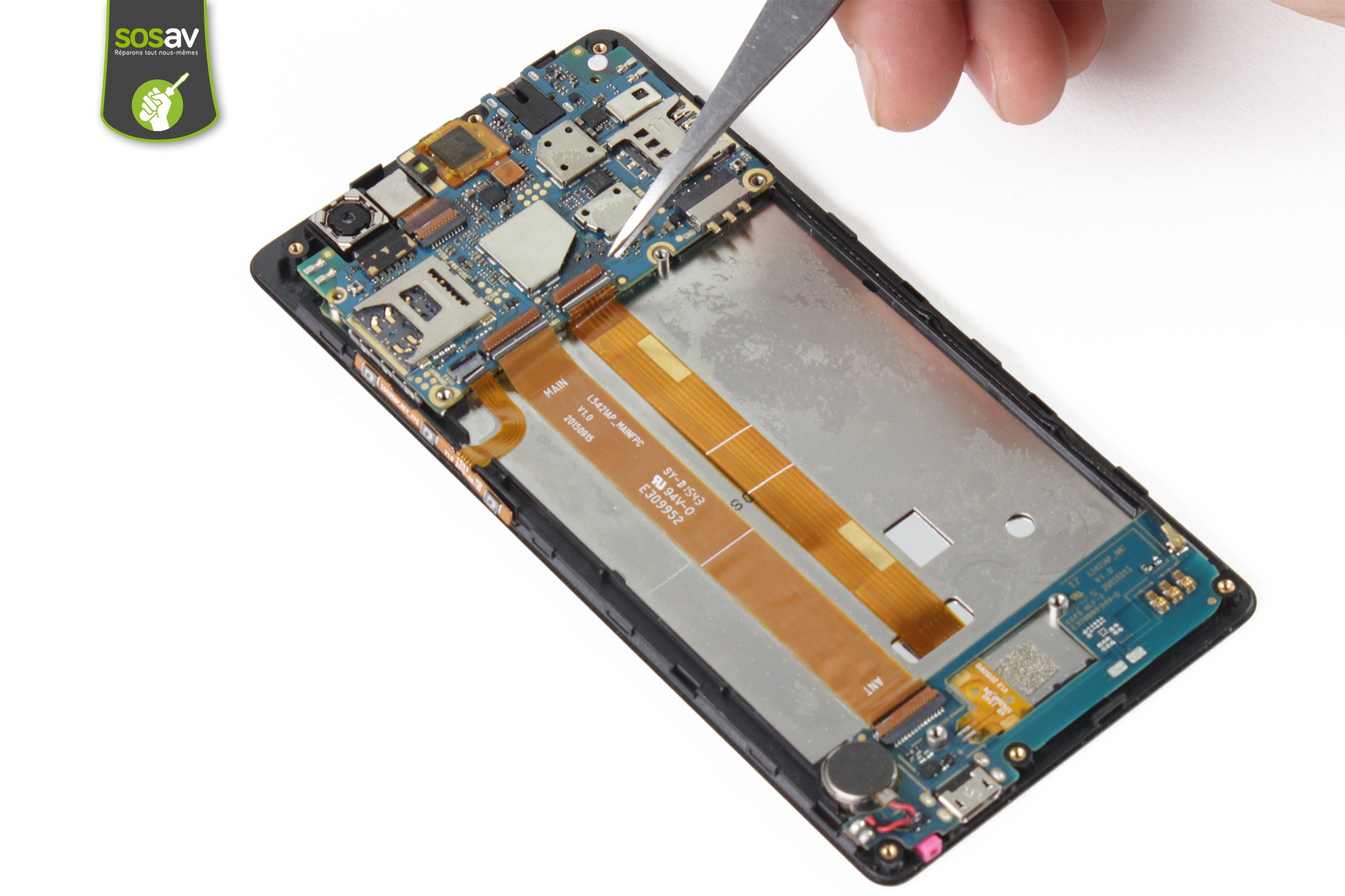

De nouveau avec la spatule, déconnectez la nappe de l'écran tactile branchée sur la carte mère.

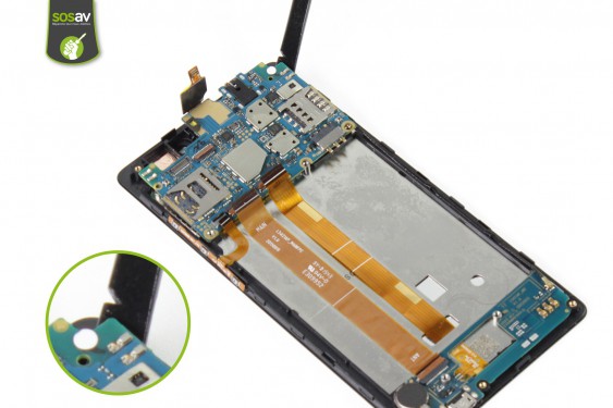

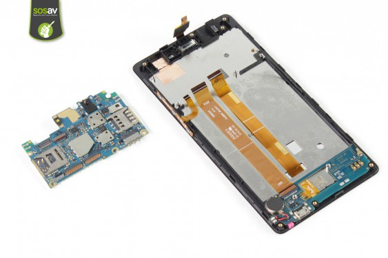

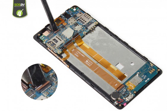

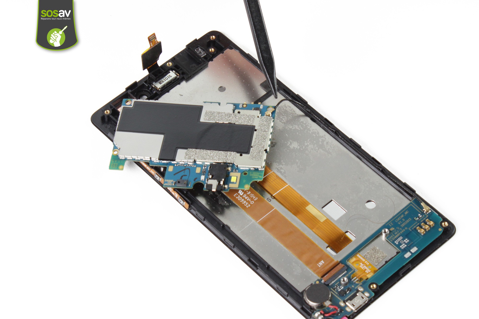

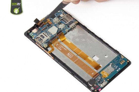

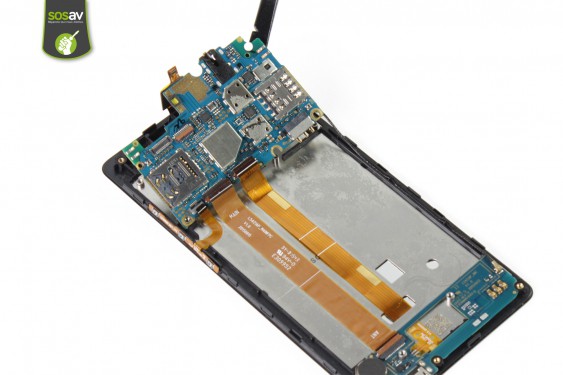

Puis soulevez délicatement la carte mère en faisant levier avec la spatule. Attention, ne retirez pas tout de suite la carte mère elle est encore connectée au câble coaxial.

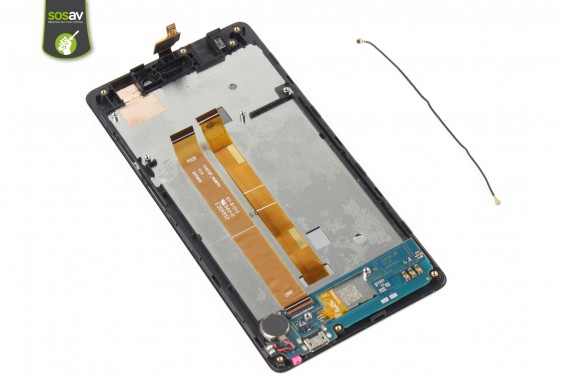

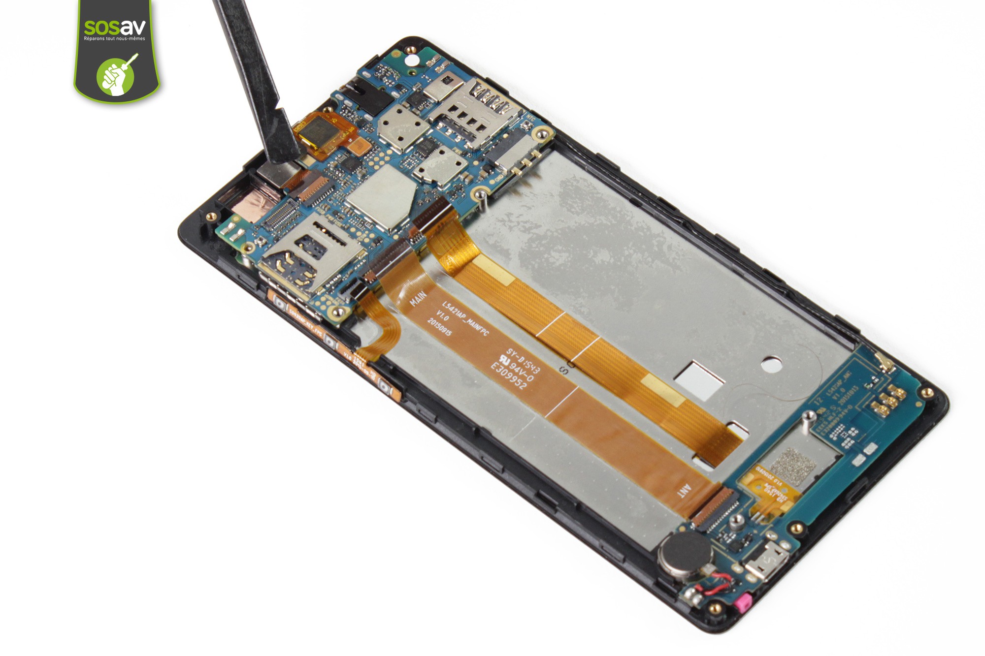

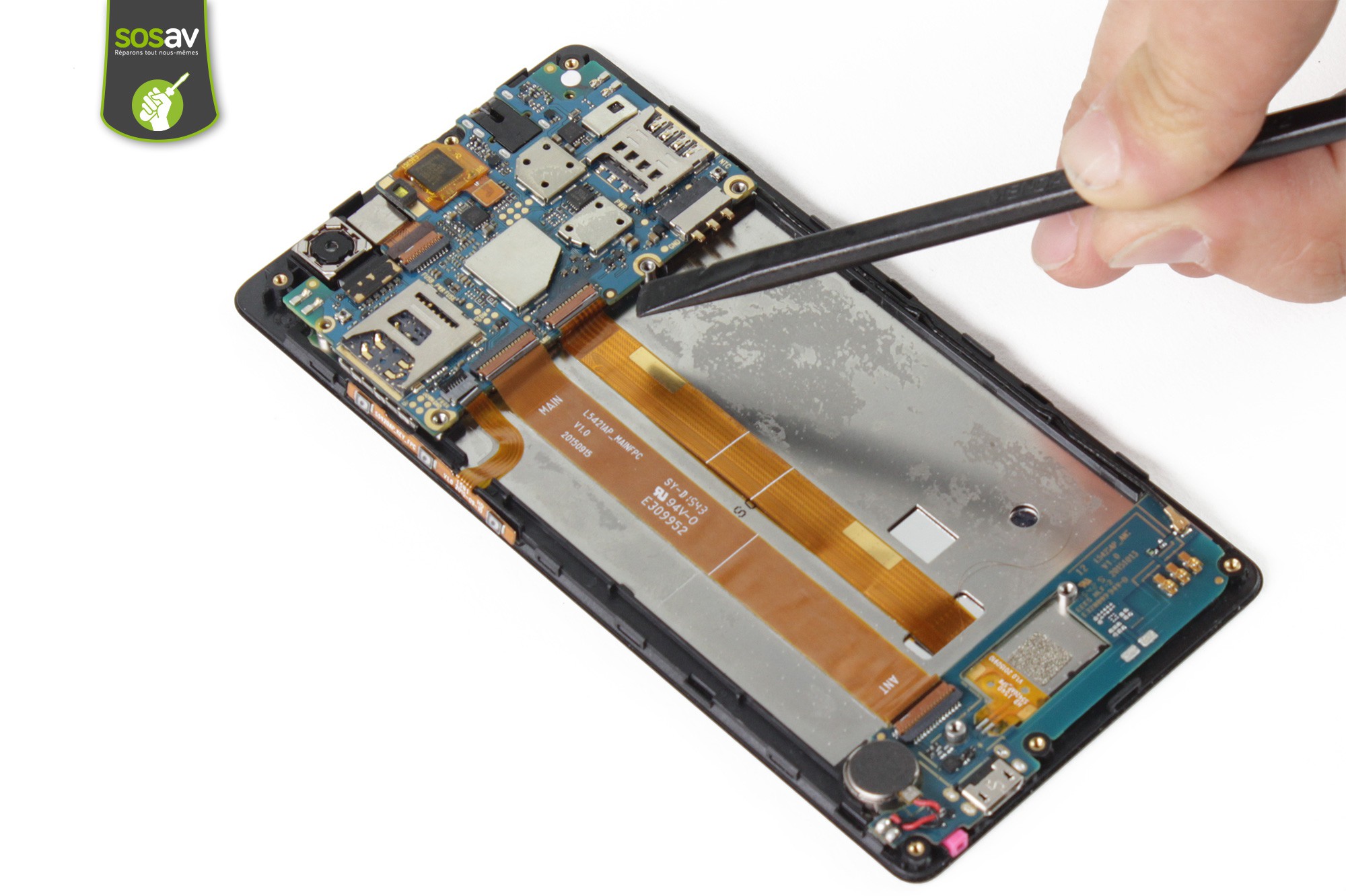

Avec la pointe de la spatule, déconnectez le câble coaxial.La carte mère est à présent totalement libérée.

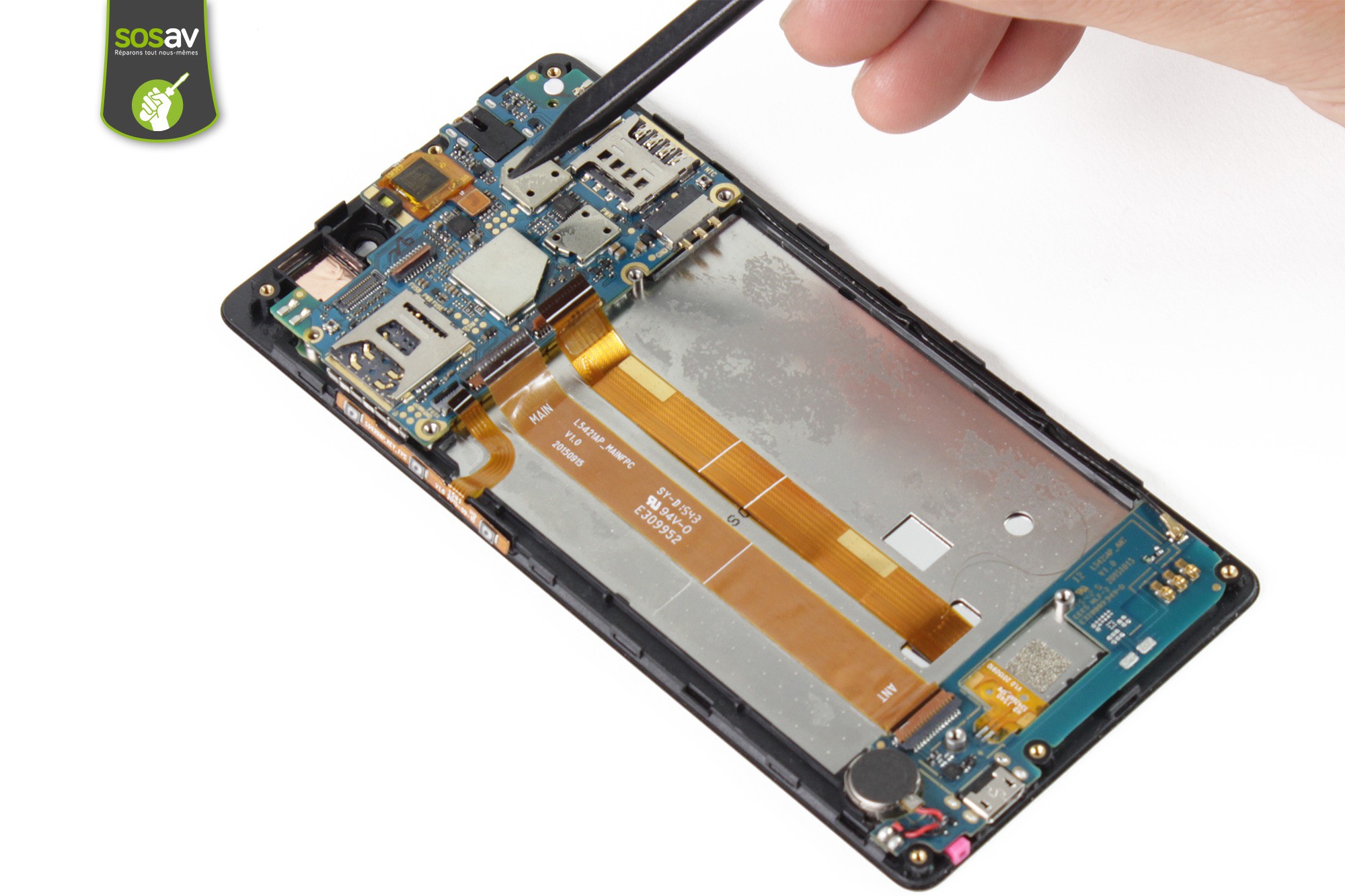

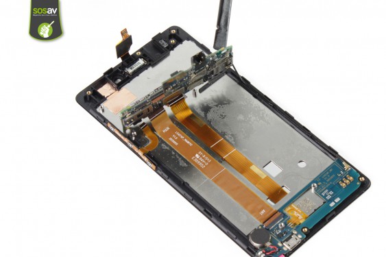

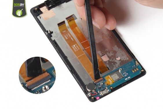

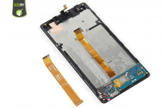

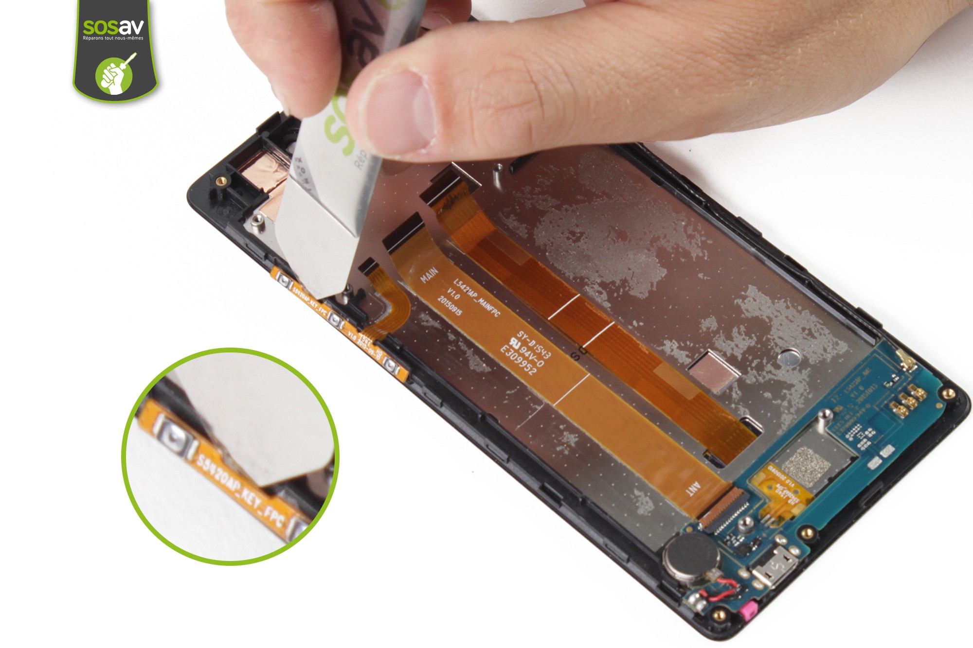

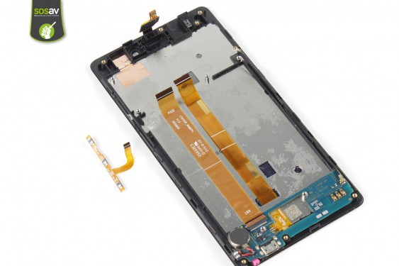

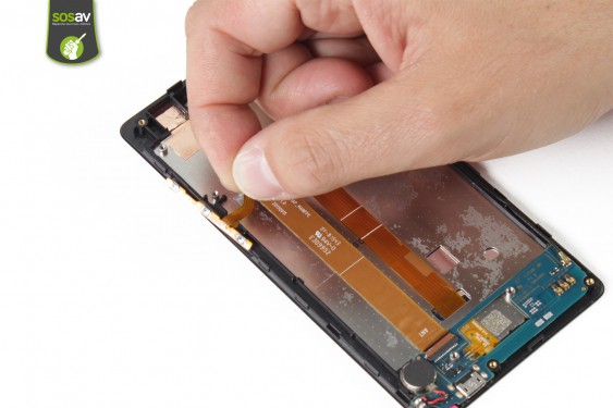

Insérez délicatement une spatule métalique iSesamo entre le châssis de l'écran et la nappe des boutons volume et power pour la décoller.Puis retirez-la doucement

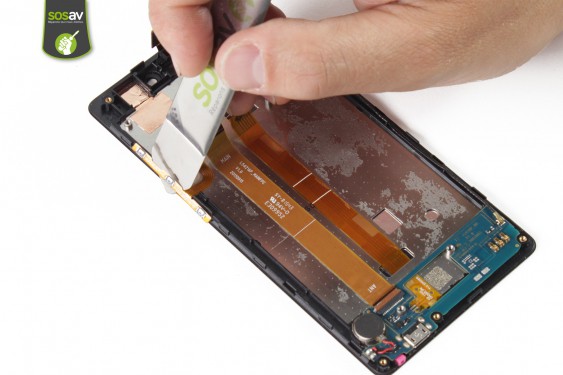

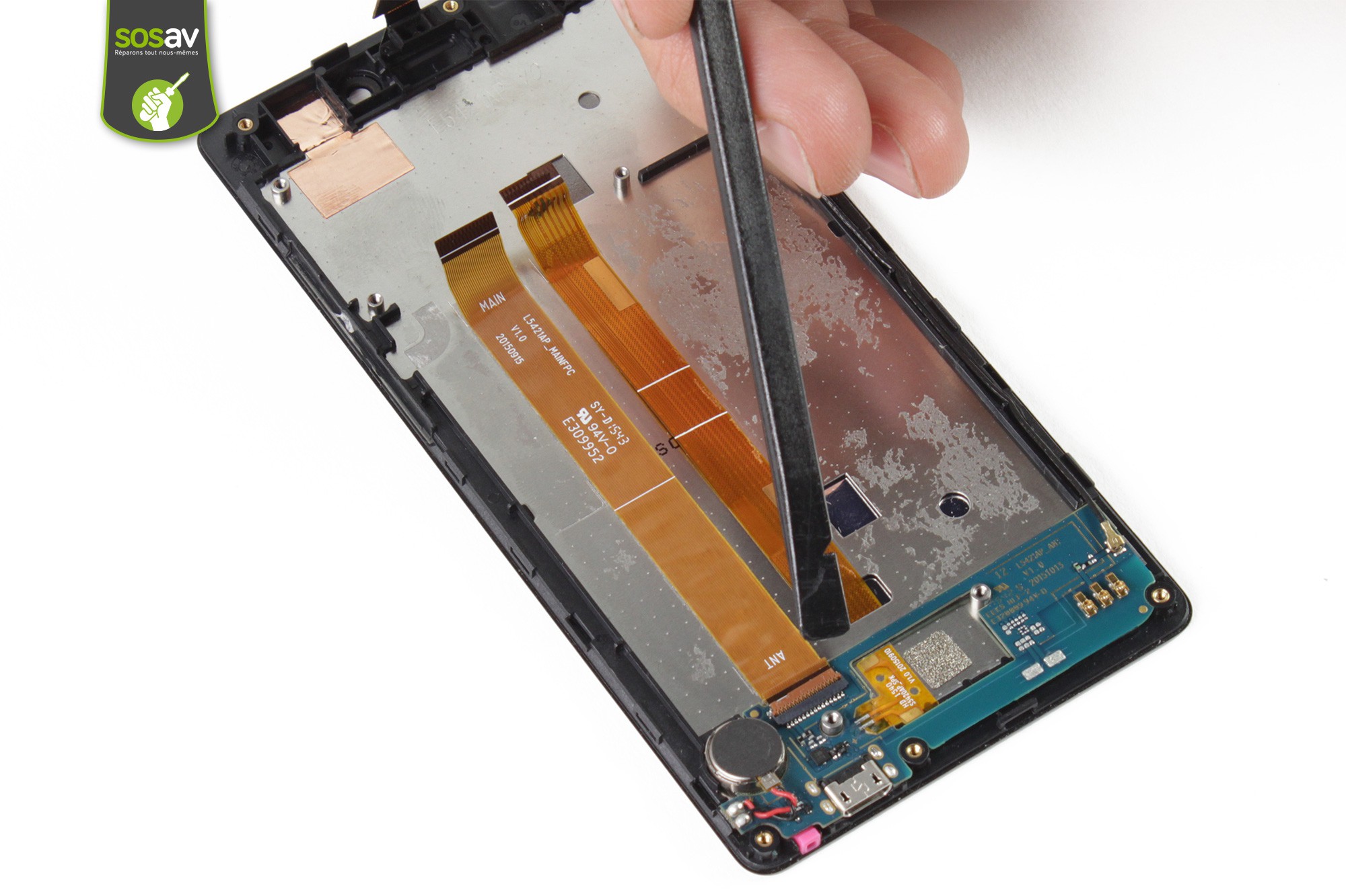

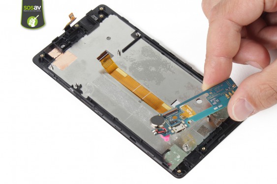

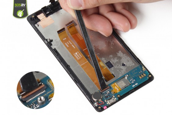

Réutilisez la spatule en nylon pour décliper le câble d'interconnexion relié au connecteur de charge.
Avec la pointe de la spatule en nylon, déconnectez le câble coaxial du connecteur de charge.

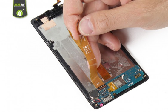

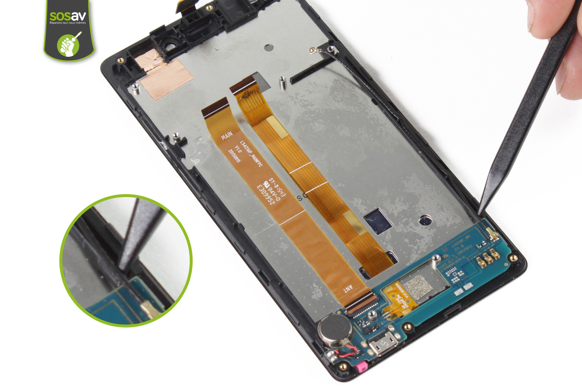

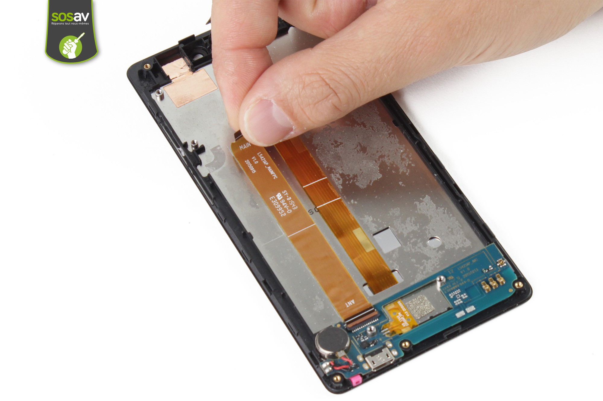

Puis décollez délicatement le câble d'interconnexion du châssis de l'écran.
Etape 24

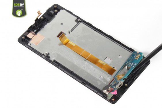

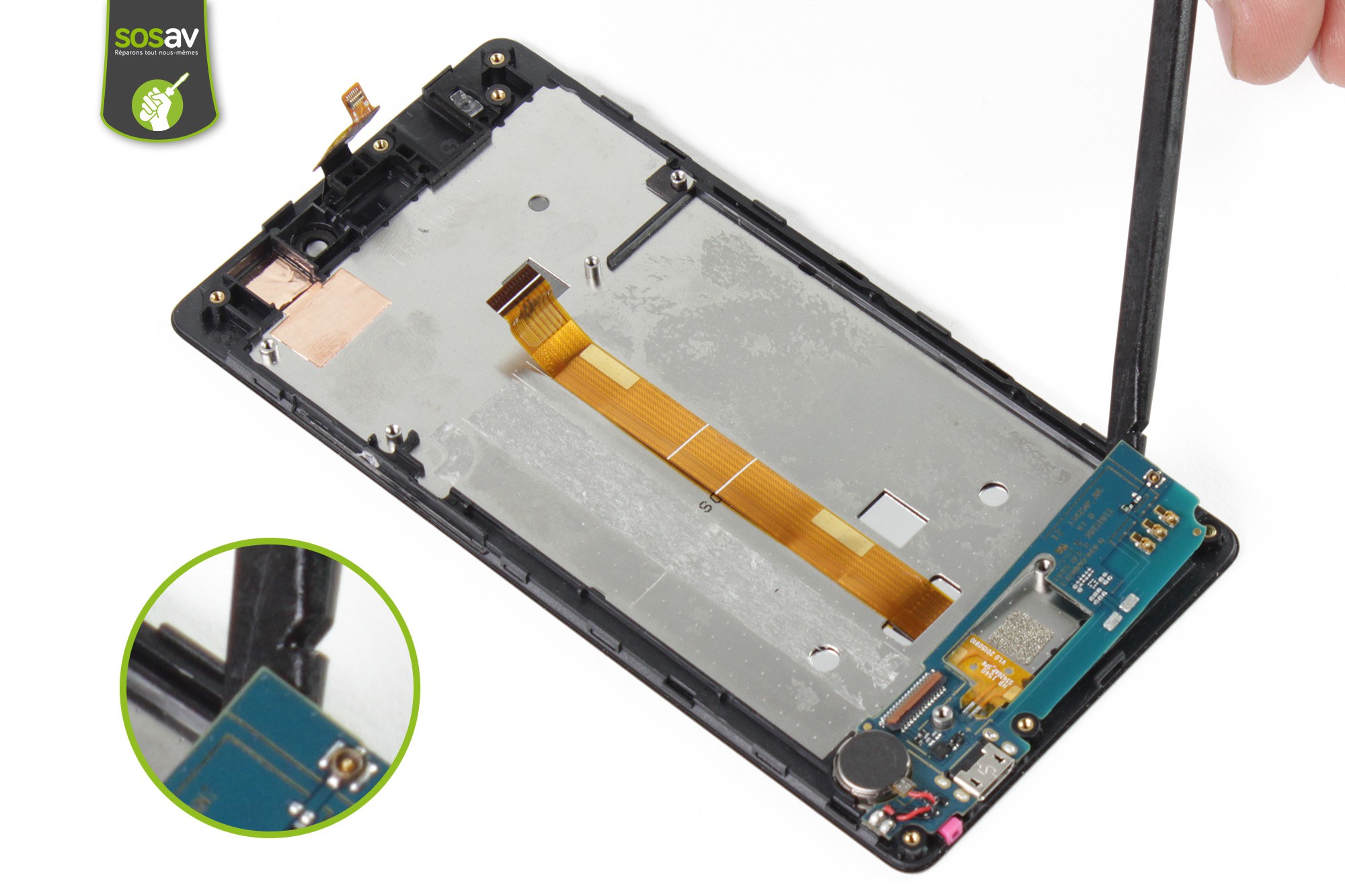

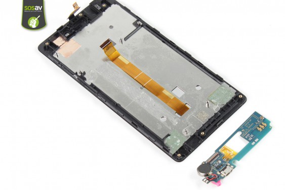

Toujours avec la spatule, décollez également le connecteur de charge du châssis de l'écran.

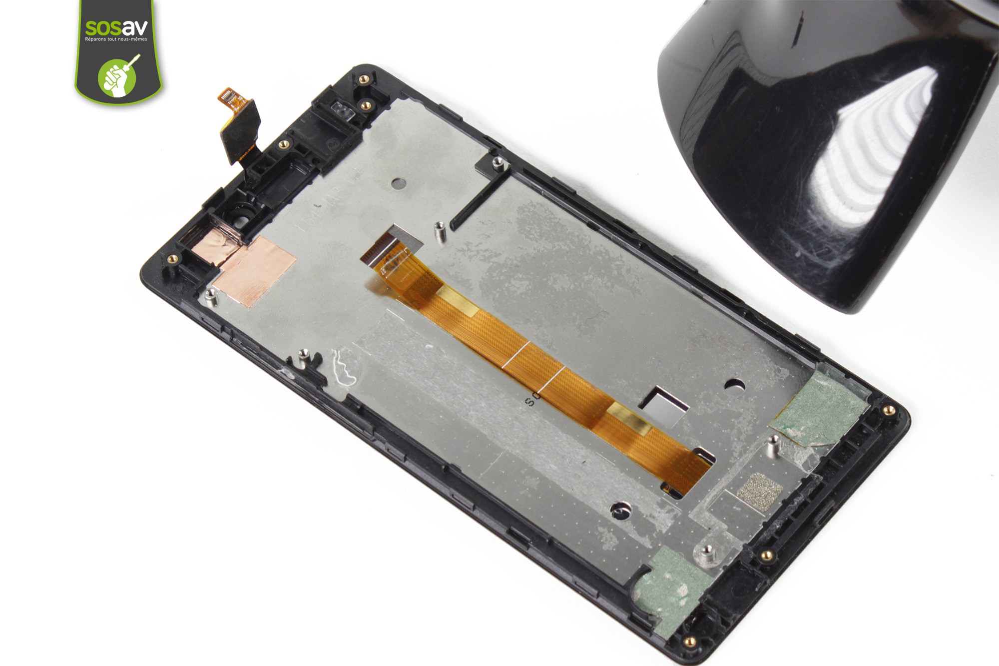

Avant de séparer l'écran de son châssis, il est nécessaire de réchauffer l'ensemble pendant 2 à 3 minutes à l'aide d'un sèche cheveux pour ramollir la colle.N'hésitez pas à rester plus longtemps sur les tranches où se trouve principalement la colle.

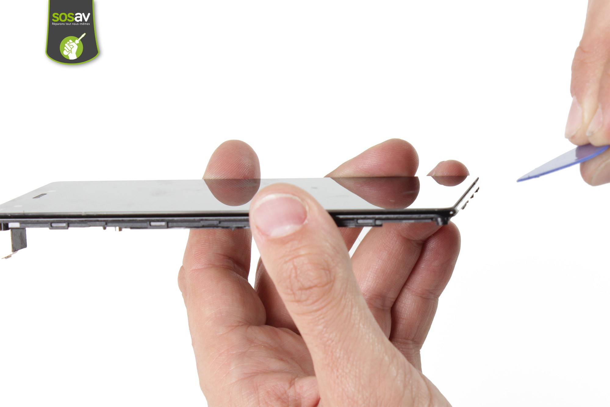

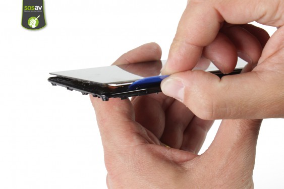

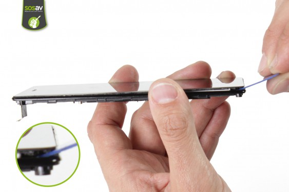

Puis, avant que la colle ne sèche, insérez un médiator entre l'écran et son châssis puis glissez tour autour.Allez-y déicatement pour ne pas briser l'écran ou la vitre. Gardez le sèche cheveux près de vous au cas où la colle resiste encore.

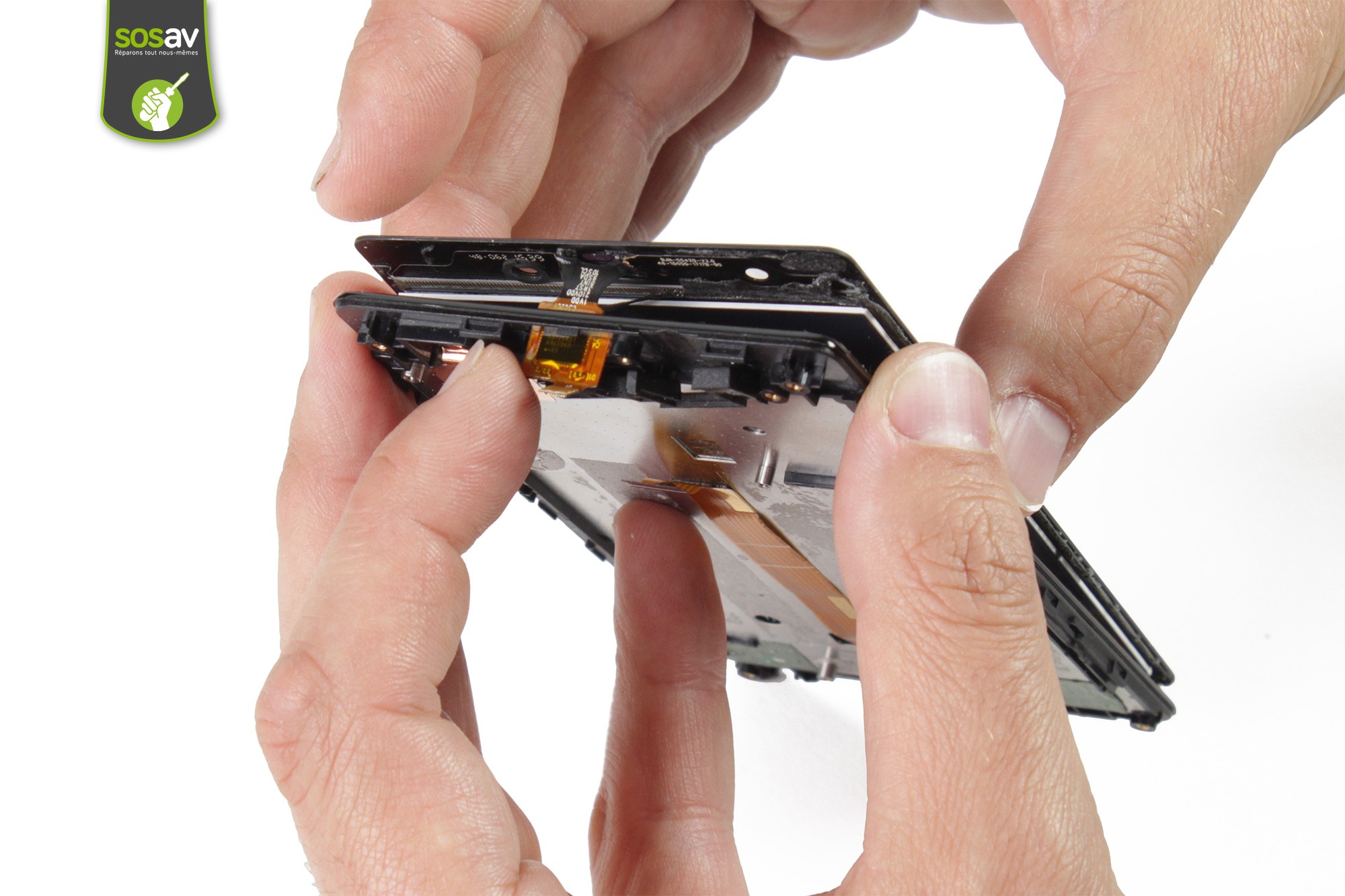

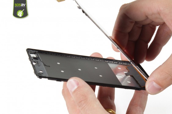

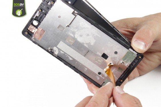

Une fois décollé, retirez doucement l'écran en faisant attention à bien glisser les nappes de l'écran présentes en haut et en bas à travers le châssis.
Etape 28

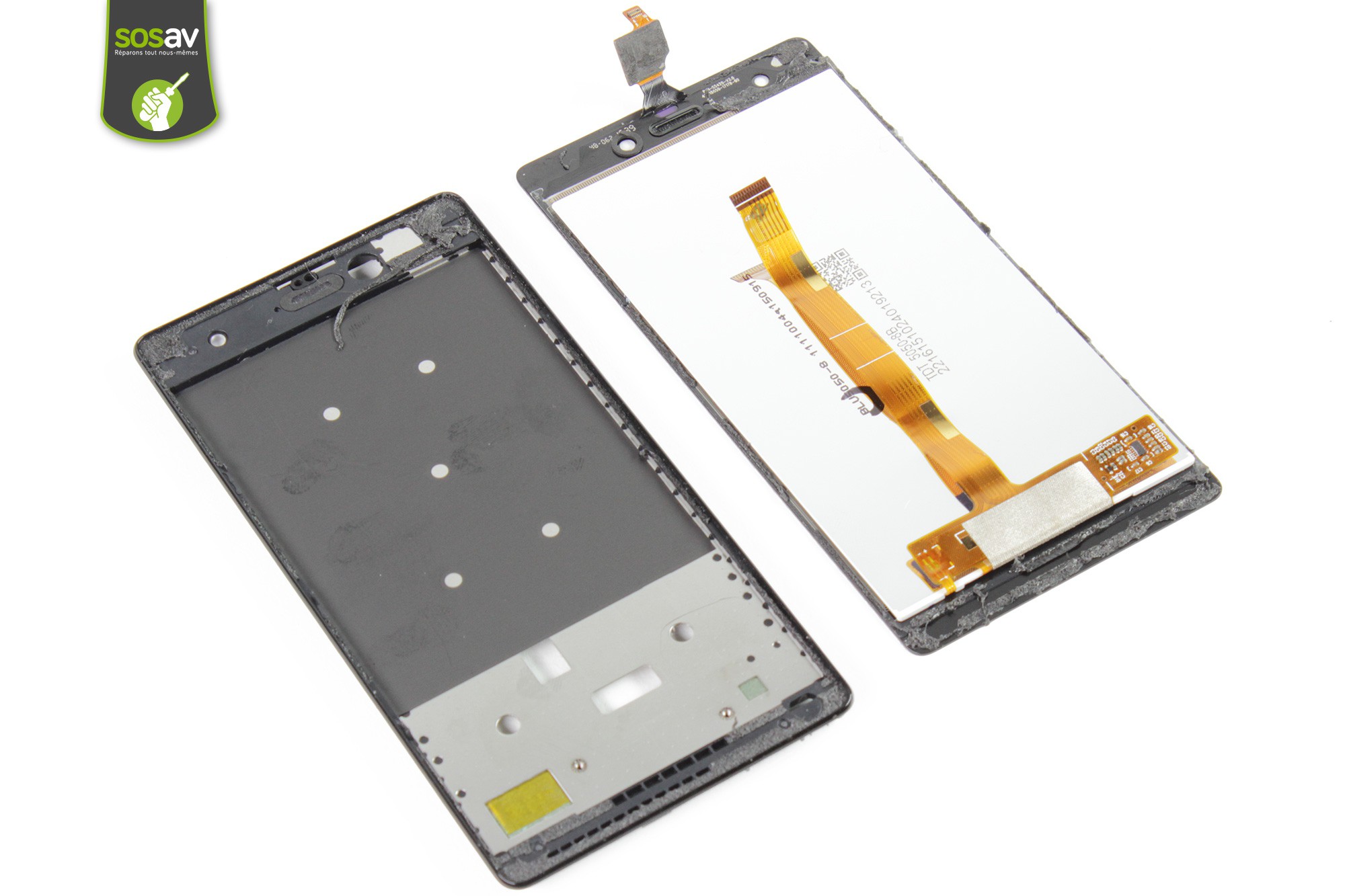

L'écran complet de votre Wiko Pulp 4G est entièrement démonté.En cas de problème d'affichage, changer l'écran cassé par un écran neuf.
