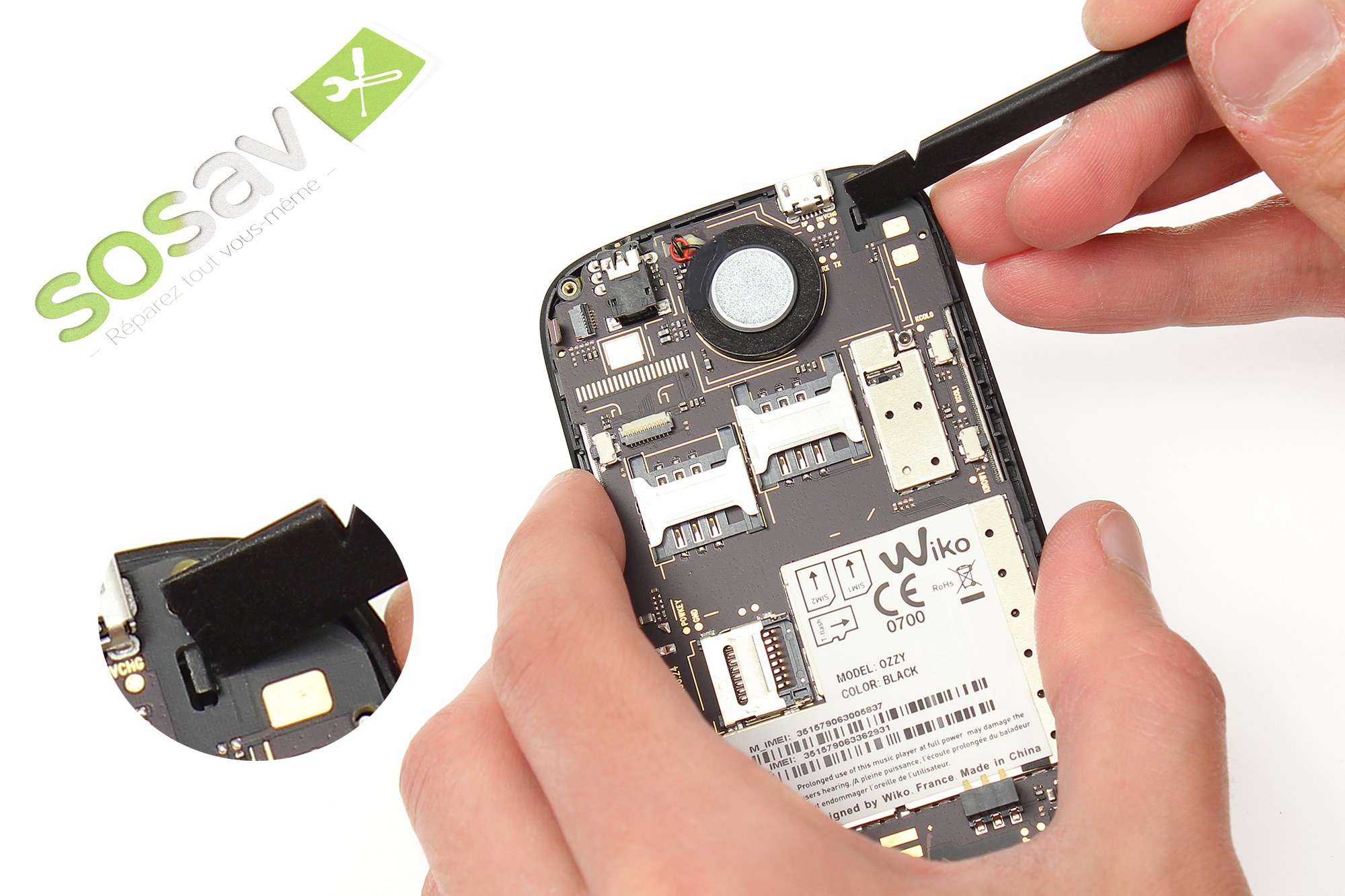

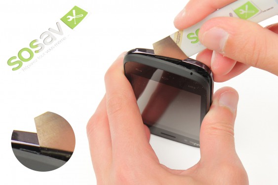

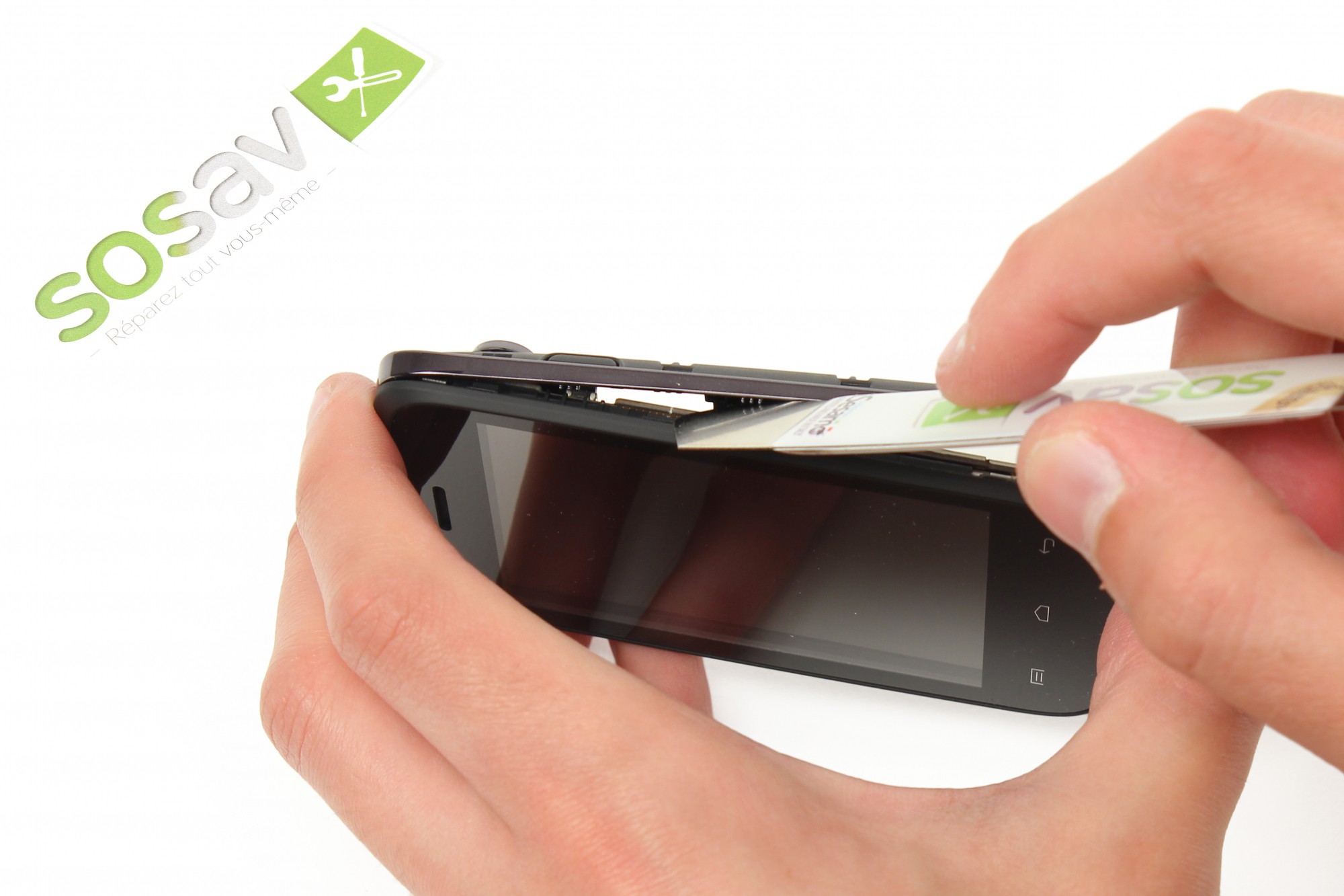

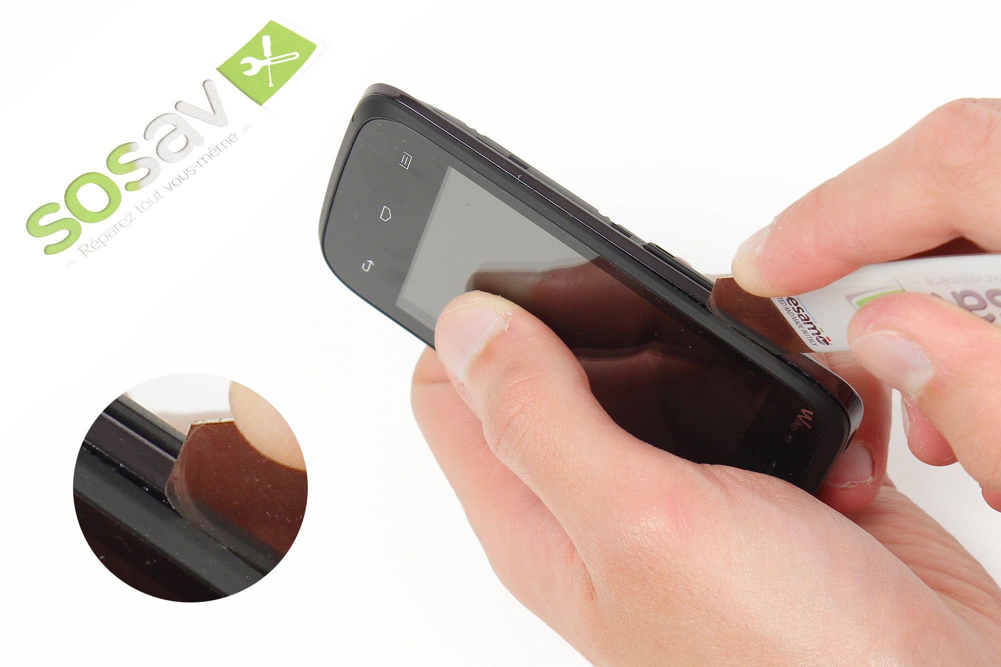

A l'aide d'une spatule en nylon, faites délicatement levier sur la coque supérieure afin de démonter cette dernière.
Procédez ensuite à son retrait.
La coque supérieure du Wiko Ozzy est désormais démontée.

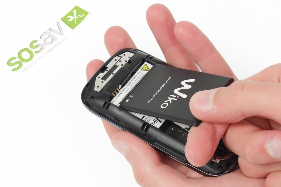

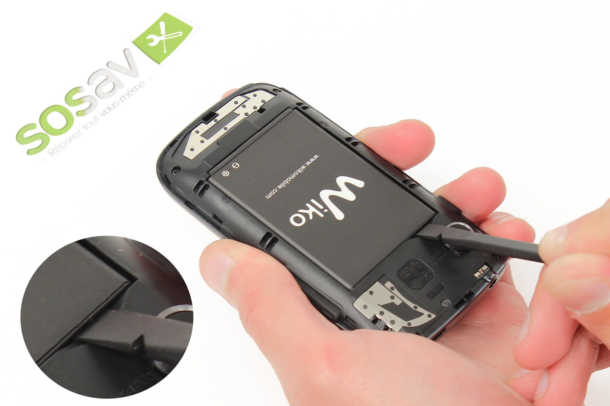

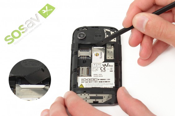

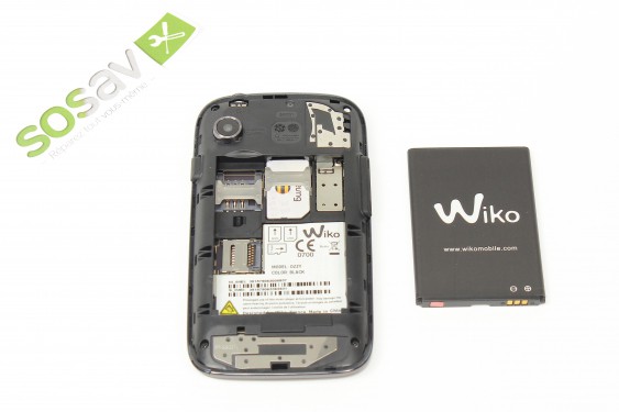

Reprenez la spatule en nylon afin de soulever délicatement la batterie et enlevez-la.
Retirez-la complétement.
La batterie de votre Wiko Ozzy est désormais démontée.

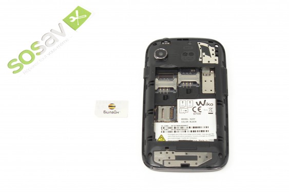

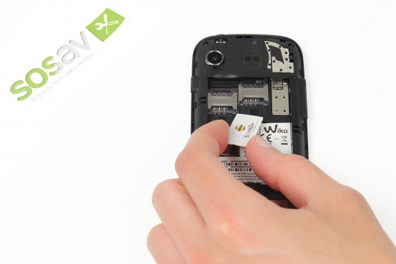

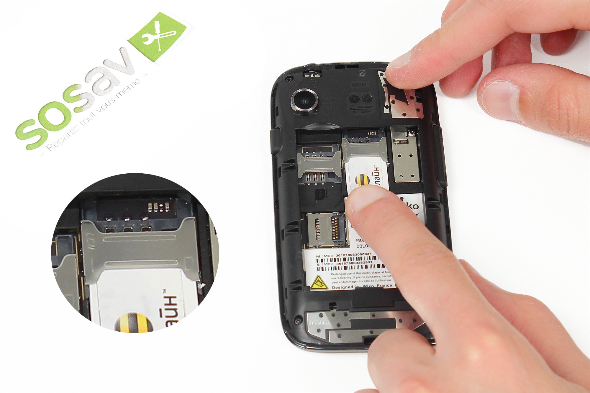

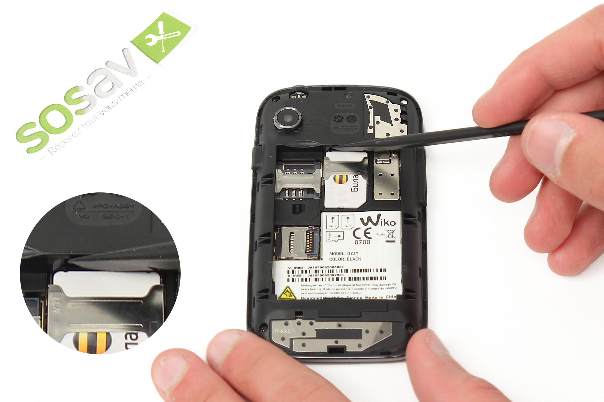

Insérez la spatule en nylon dans l'espace vide situé au dessus de la carte sim afin de pouvoir l'enlever de son logement.

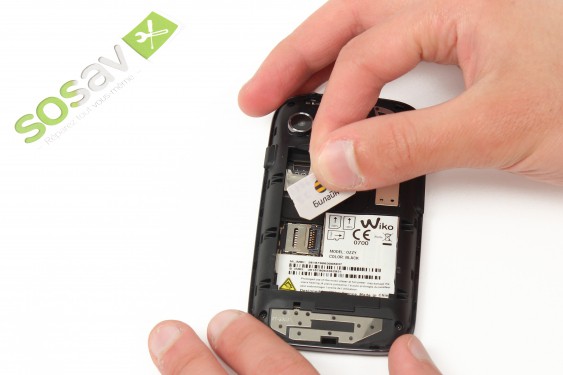

Faites ensuite glisser la carte sim hors de son logement puis procédez à son retrait du téléphone.
La carte sim de votre Wiko Ozzy est désormais démontée.

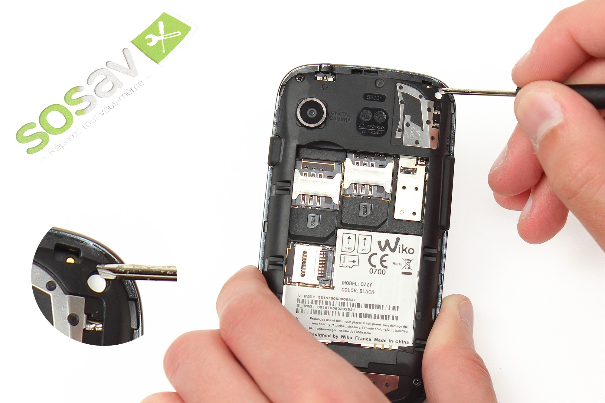

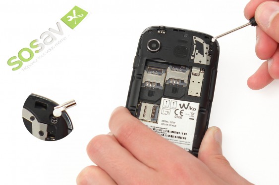

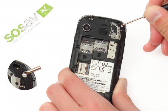

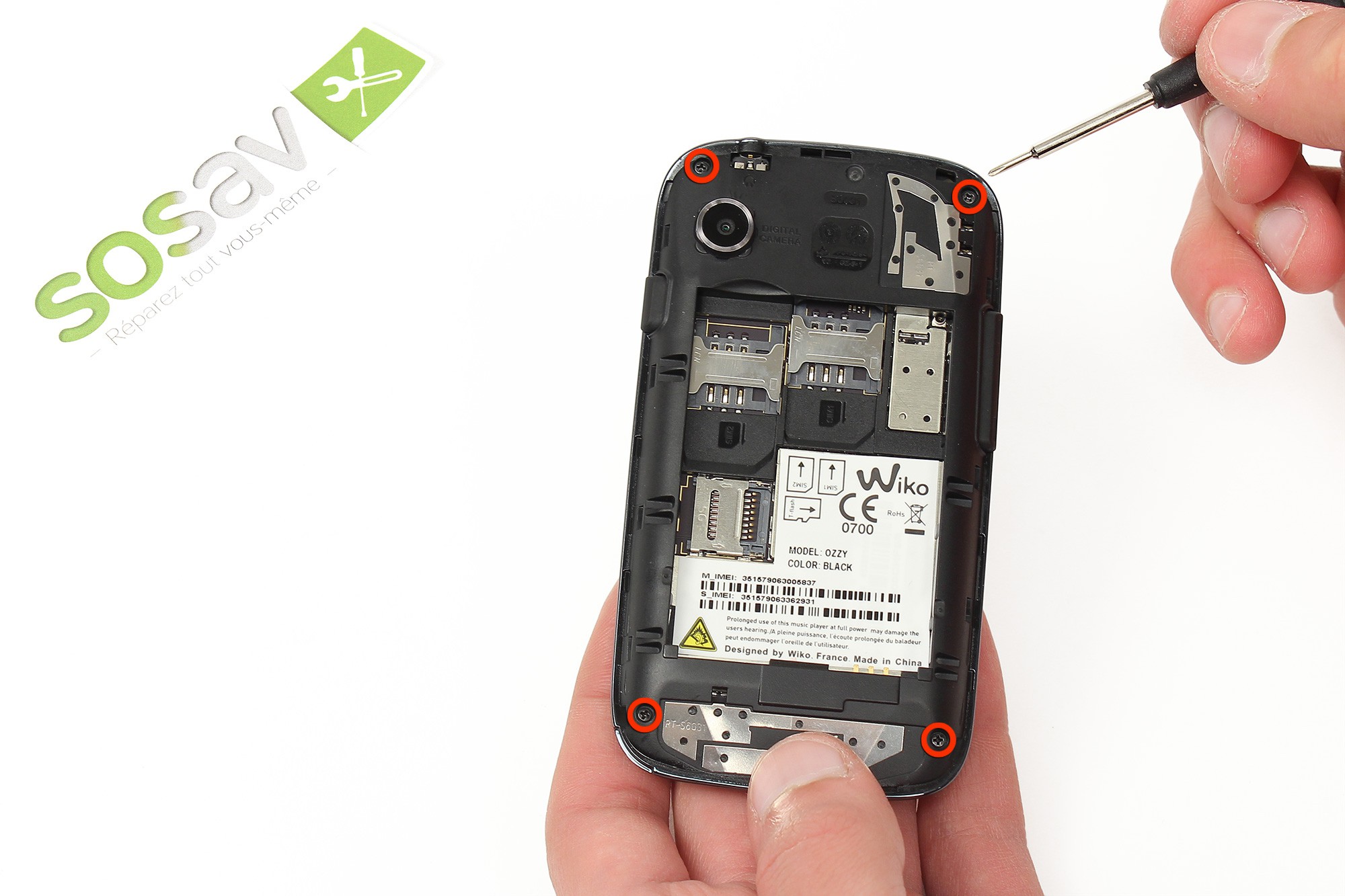

Utilisez un tournevis plat pour retirer l'étiquette blanche apposée sur l'une des vis (localisée en haut à droite comme sur la photo)
Quatre vis cruciformes maintiennent en place la coque inférieure.
Utilisez un tournevis cruciforme afin de dévisser ces quatre vis (entourées en rouge sur la photo).

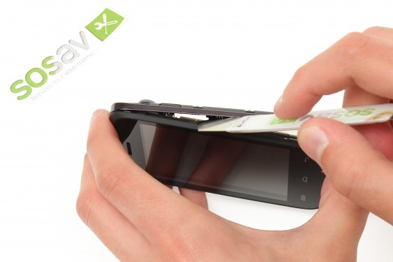

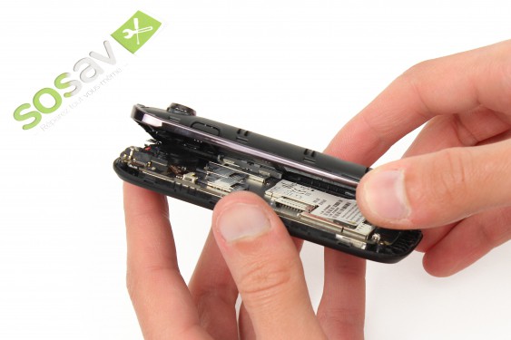

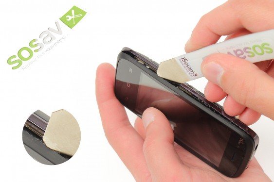

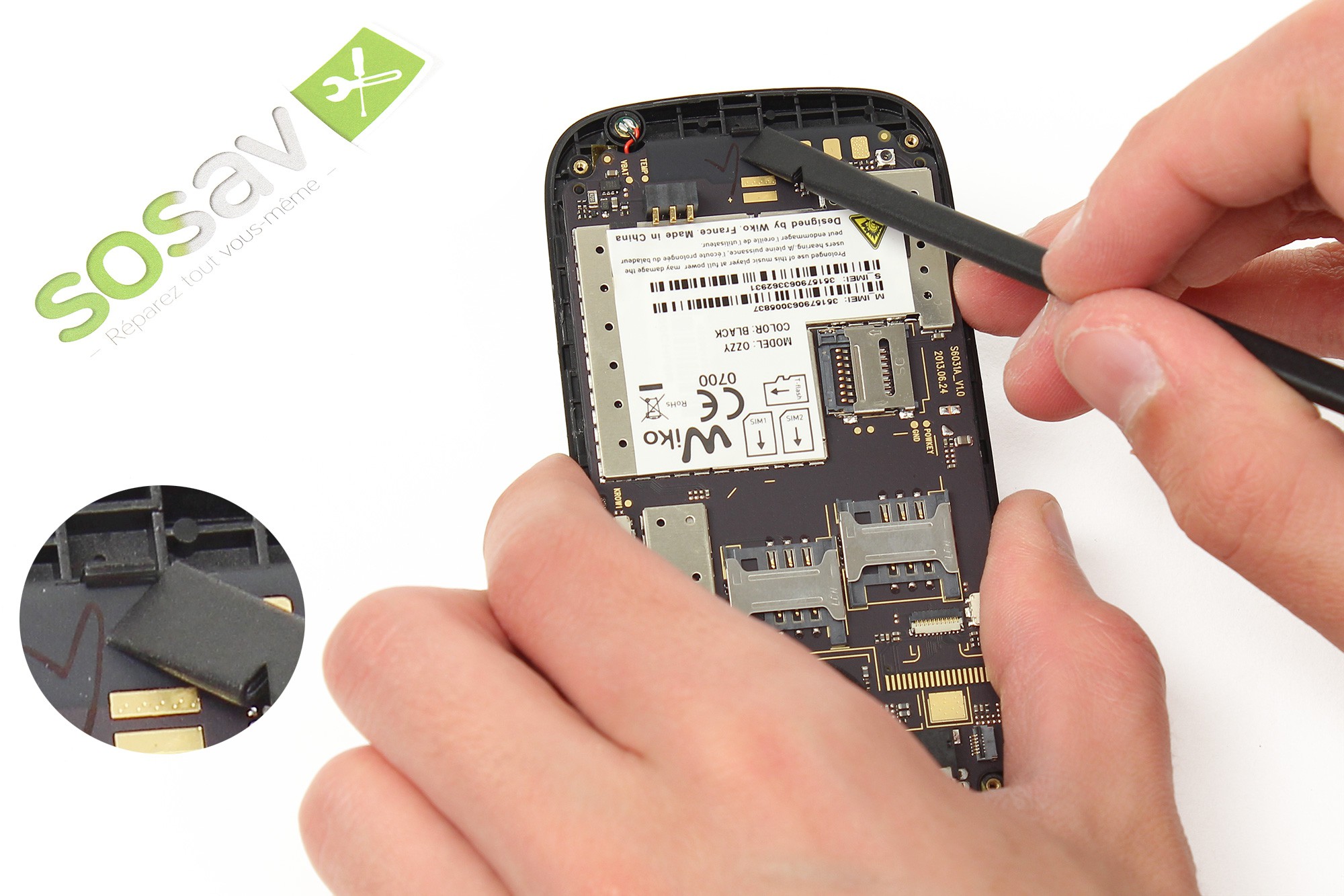

Prenez une spatule iSesamo afin de déclipser la coque inférieure du téléphone.
Pour cela, faites glisser la spatule dans l'interstice de chaque côté (haut, gauche, droit, bas) du téléphone.

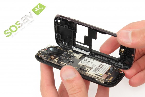

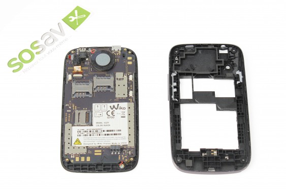

Toujours à l'aide d'une spatule iSesamo, faites délicatement levier sur l'un des côtés déclipsés de la coque inférieure du téléphone.
Procédez ensuite délicatement au retrait de la coque inférieure.
La coque inférieure du Wiko Ozzy est désormais démontée.

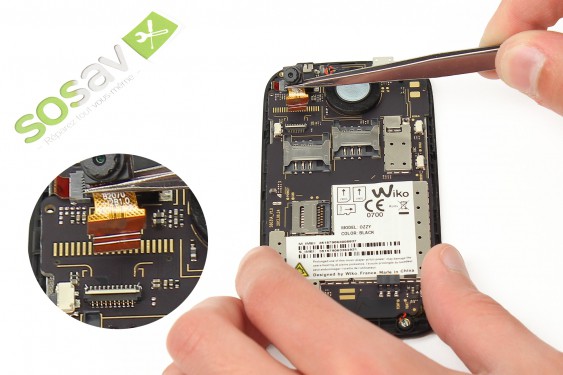

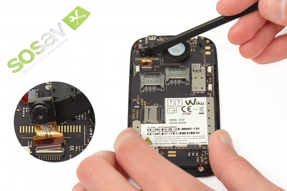

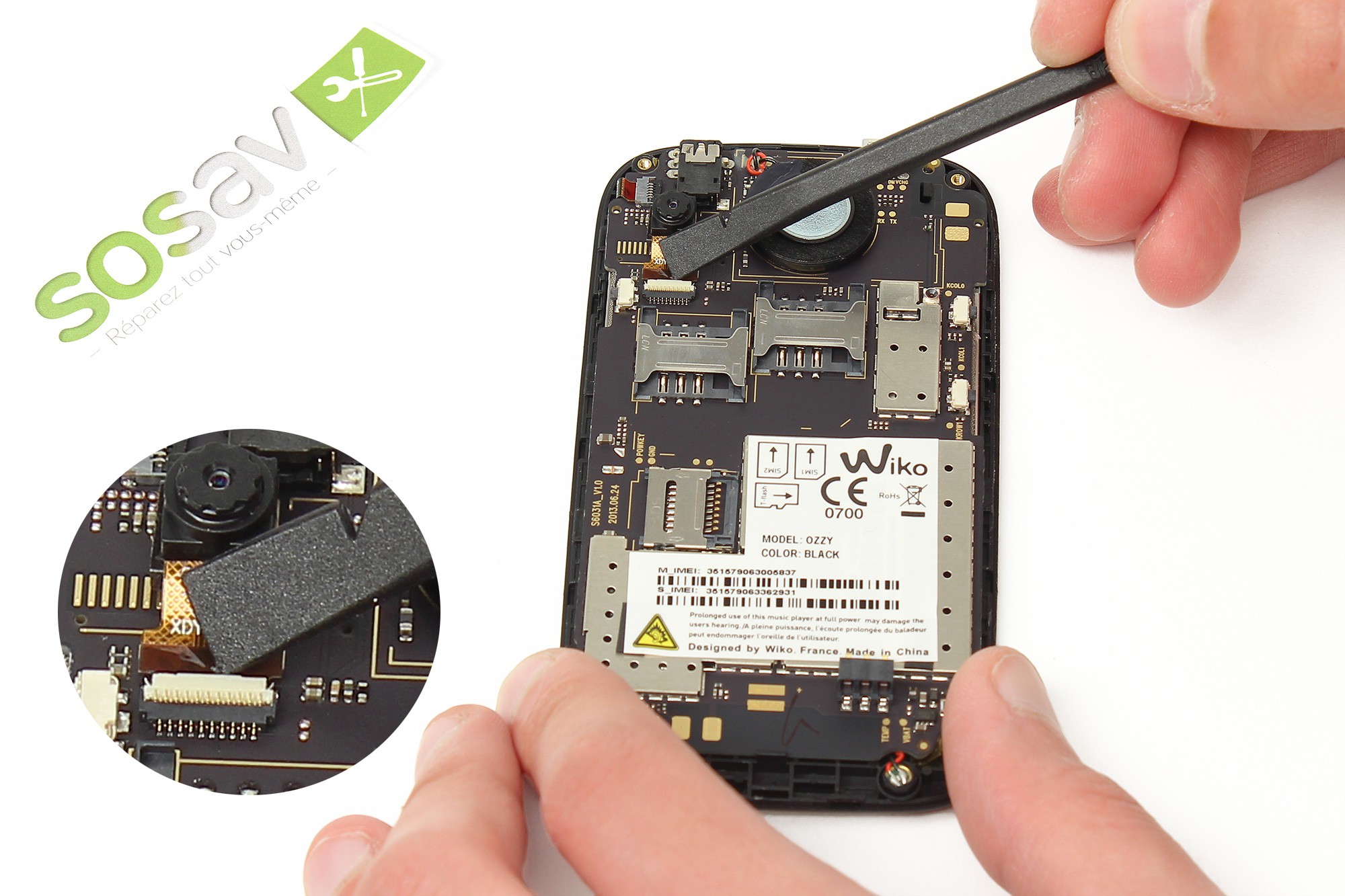

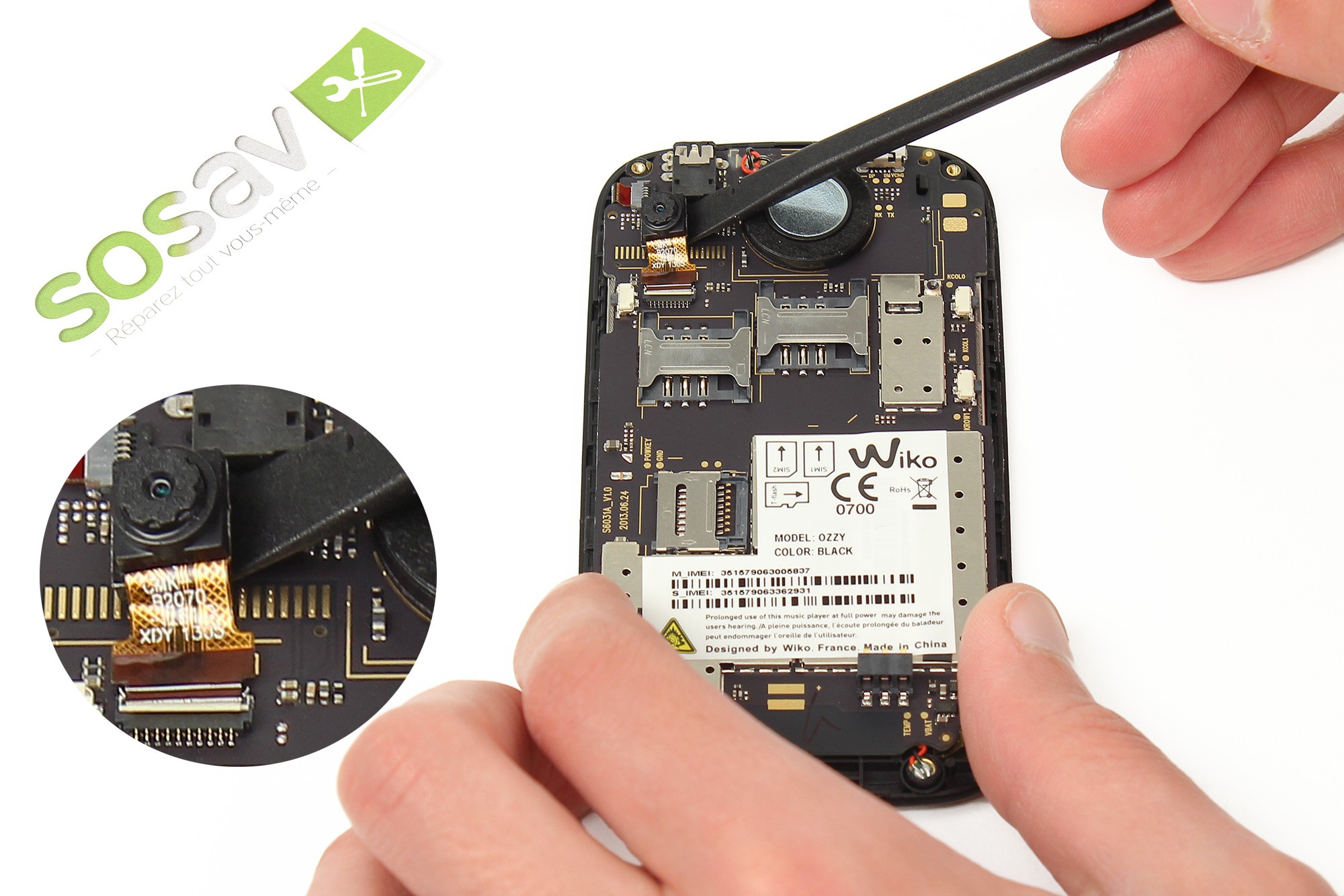

En reprenant la spatule en nylon, déverrouillez le connecteur FPC maintenant en place la nappe de la caméra arrière.

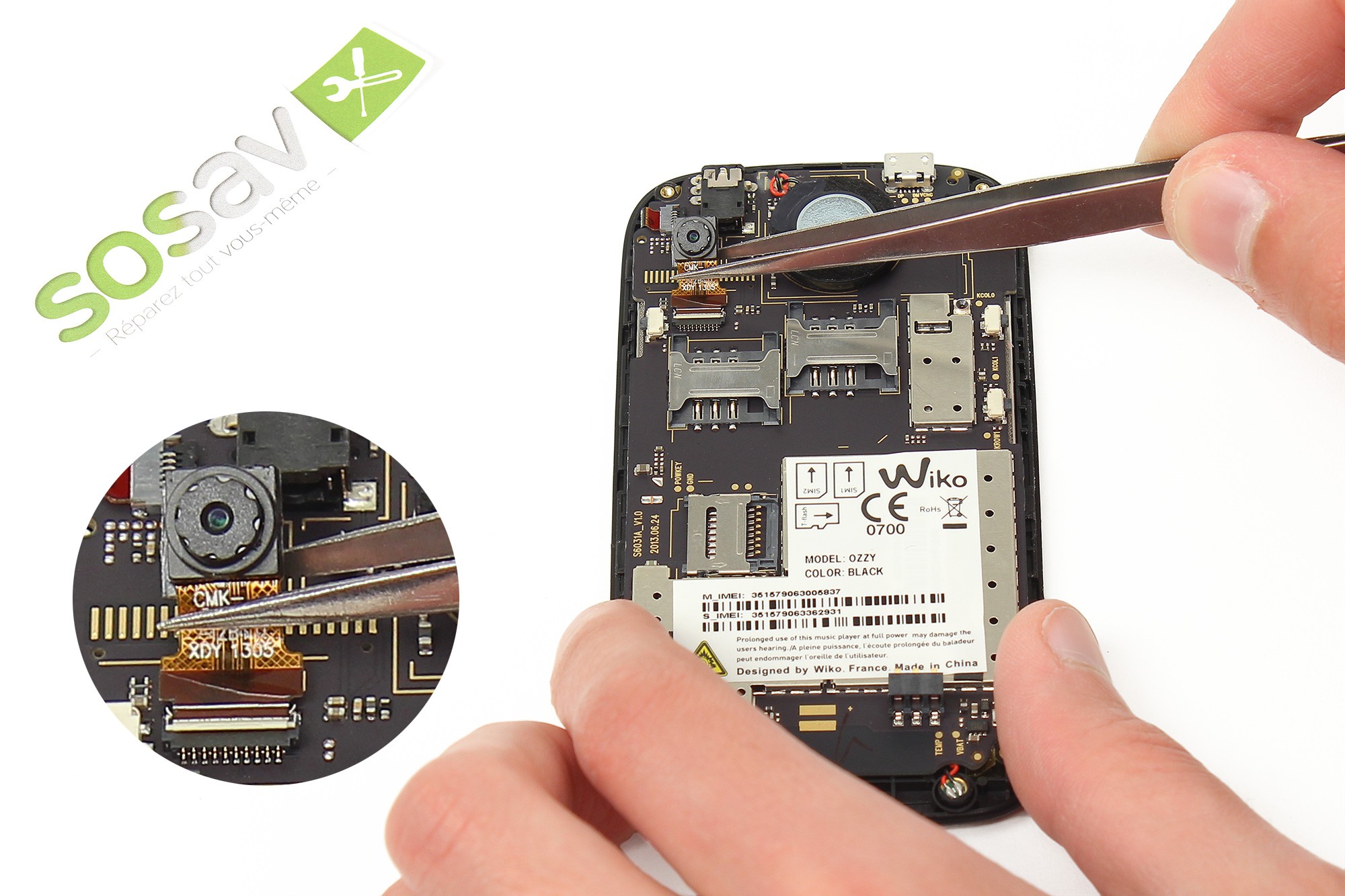

Décollez et soulevez très délicatement la caméra arrière de la carte mère en utilisant une spatule en nylon.

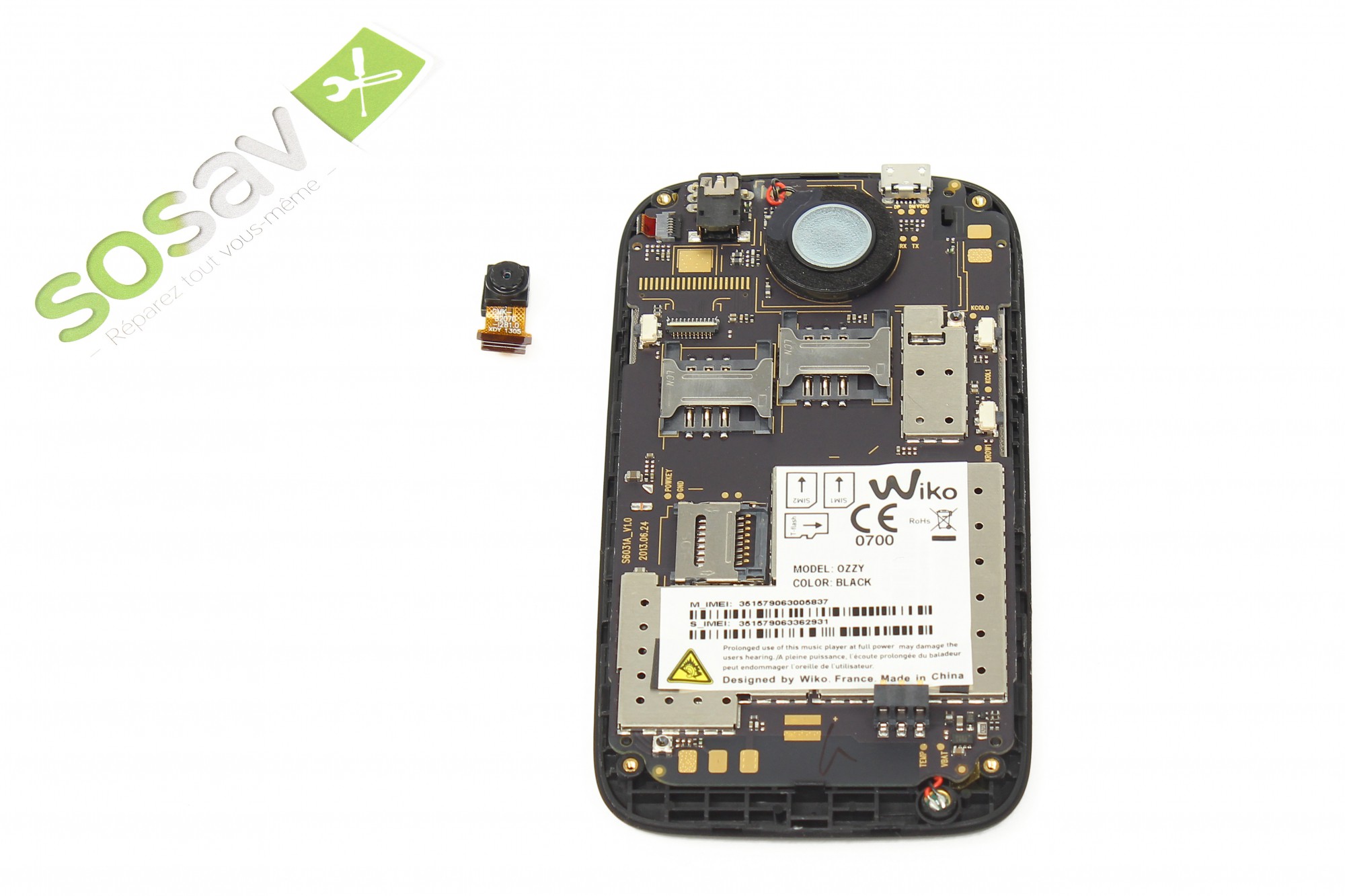

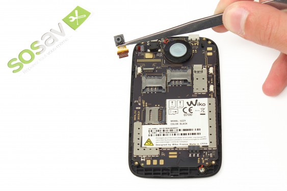

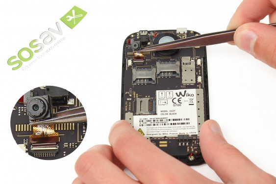

Utilisez ensuite une pince afin de saisir puis retirer délicatement la caméra arrière.
La caméra arrière du Wiko Ozzy est désormais démontée.

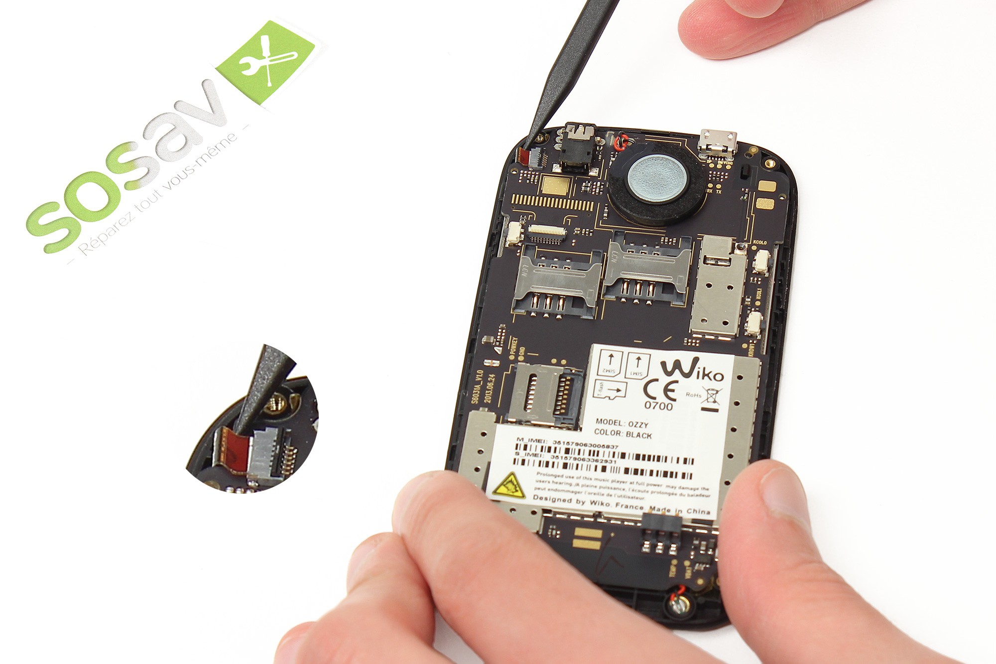

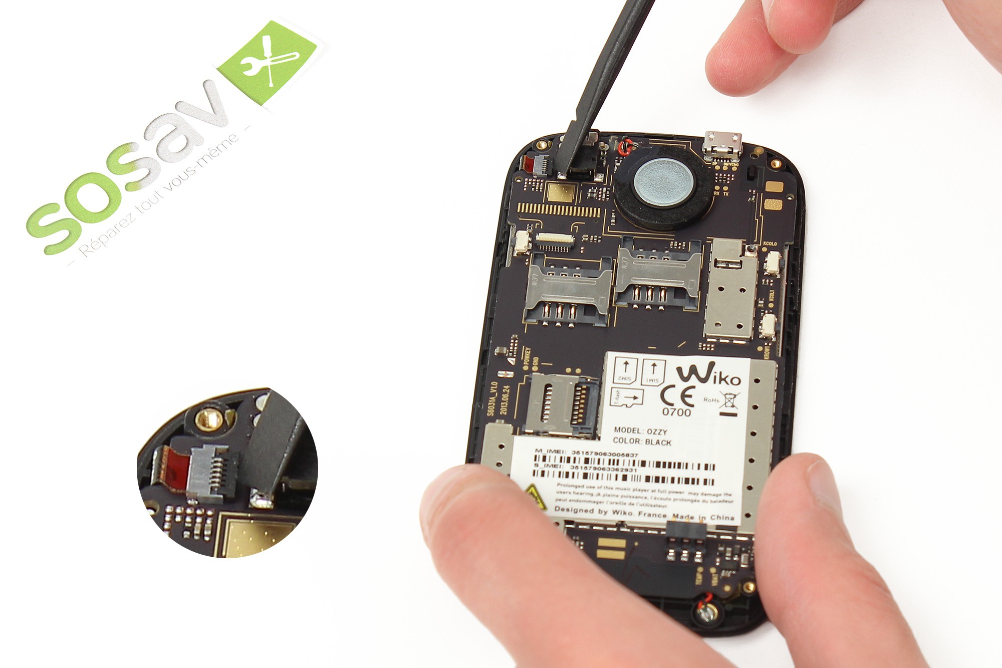

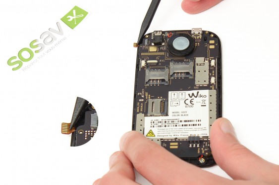

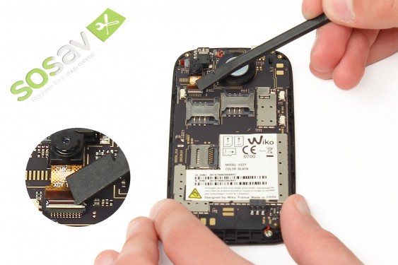

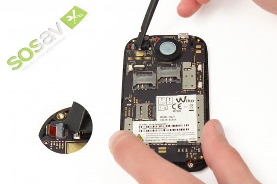

Servez-vous de la spatule en nylon pour déverouiller le connecteur FPC de l'écran tactile.
Utilisez ensuite la pointe d'une spatule en nylon afin de sortir délicatement la nappe de l'écran tactile de son connecteur FPC.

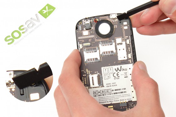

Poussez délicatement le premier clip de maintien en plastique se trouvant en bas du téléphone.

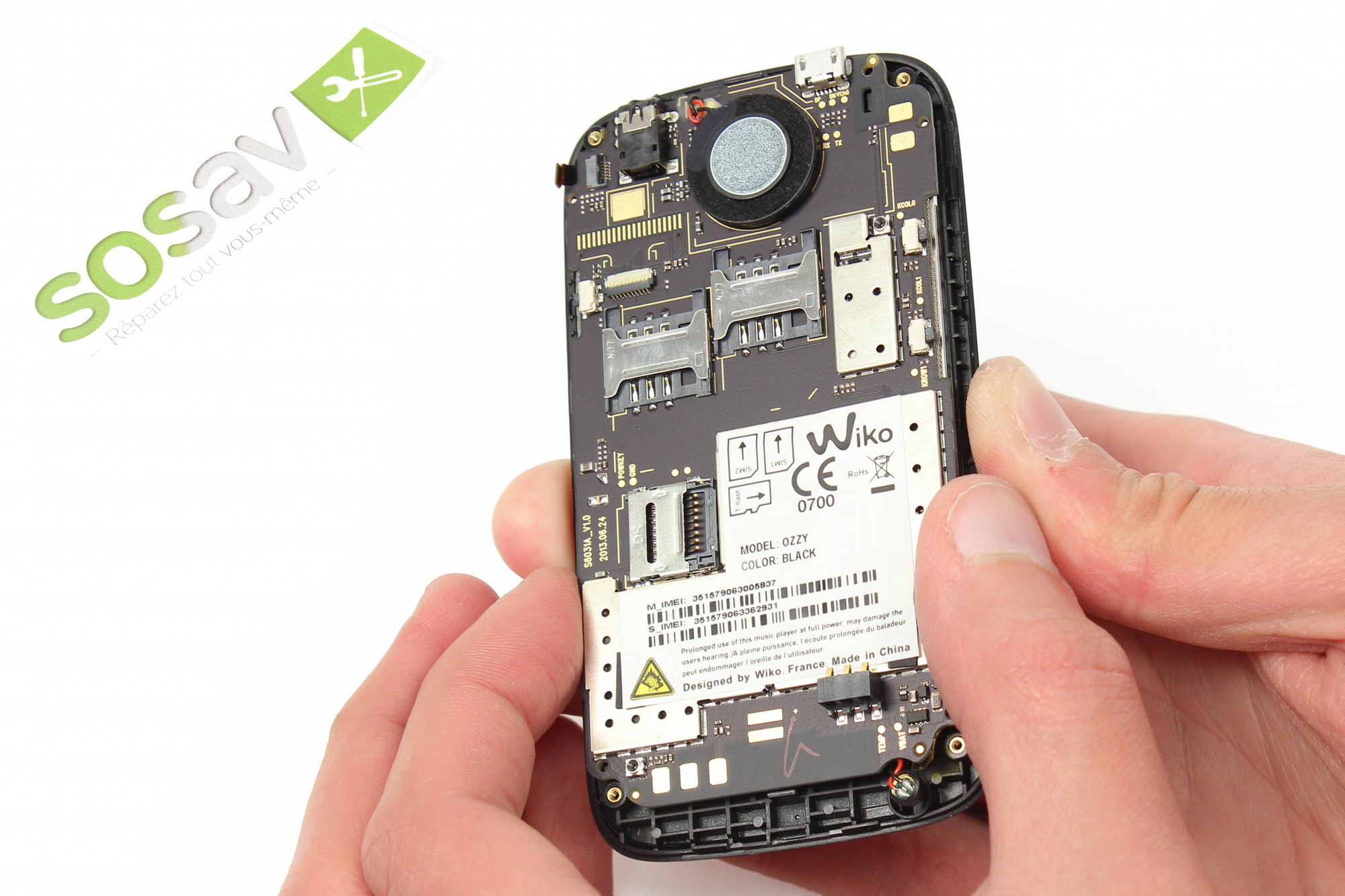

Toujours à l'aide d'une spatule en nylon, faites levier afin de soulever et déclipser légèrement la carte mère.
Ensuite, poussez de nouveau délicatement le second clip de maintien en plastique localisé en haut à droite du téléphone.
Faites une nouvelle fois levier avec la spatue en nylon afin de soulever et décliper légèrement la carte mère.

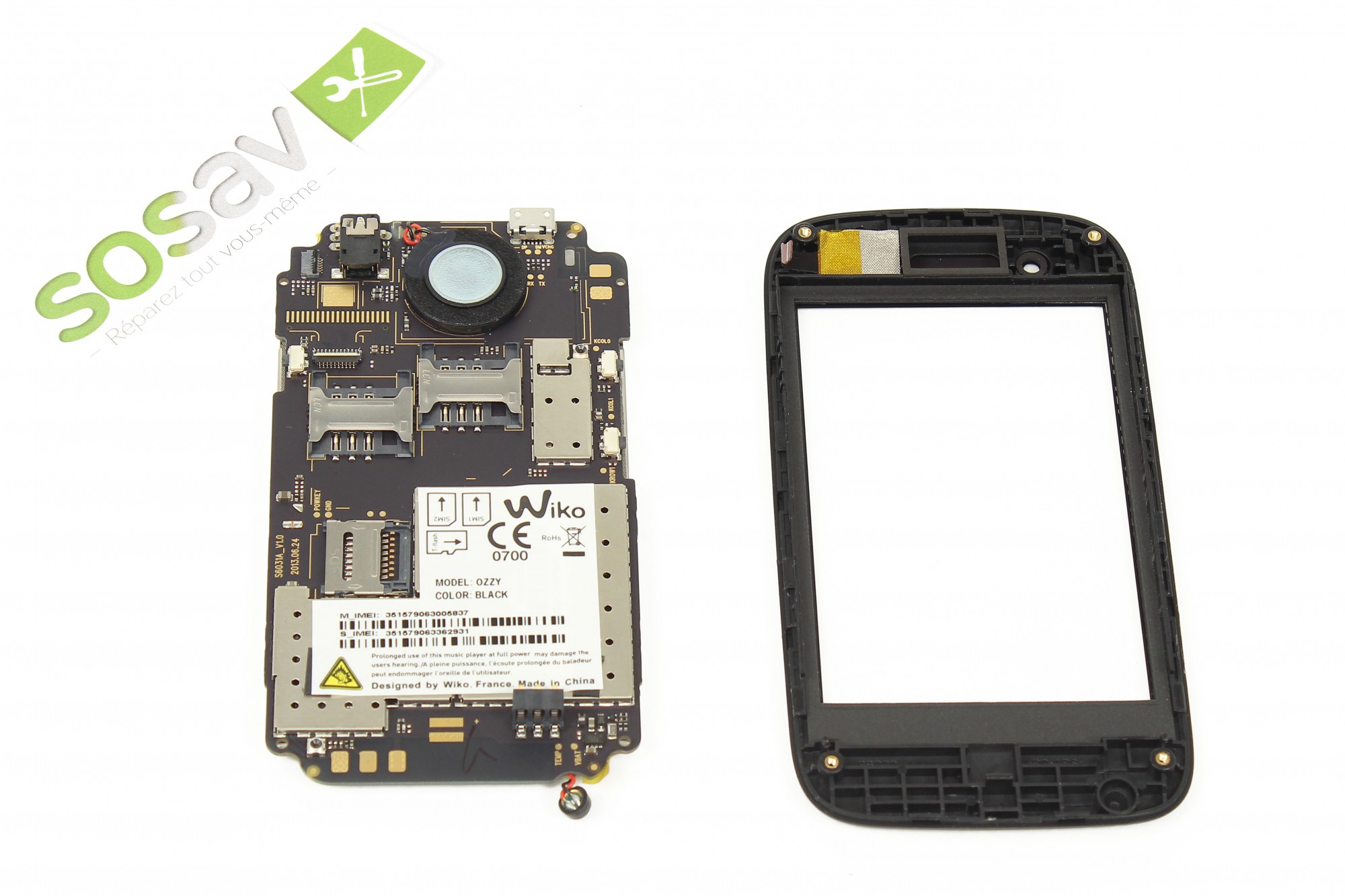

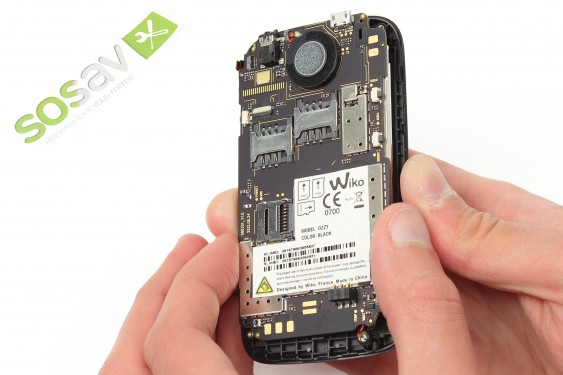

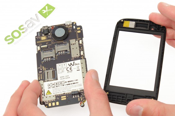

Saisissez ensuite délicatement la carte mère par les côtés puis procédez à son retrait du Wiko Ozzy.
La vitre tactile du Wiko Ozzy est désormais démontée.
Remplacez-la par une pièce neuve si cela est nécessaire.
