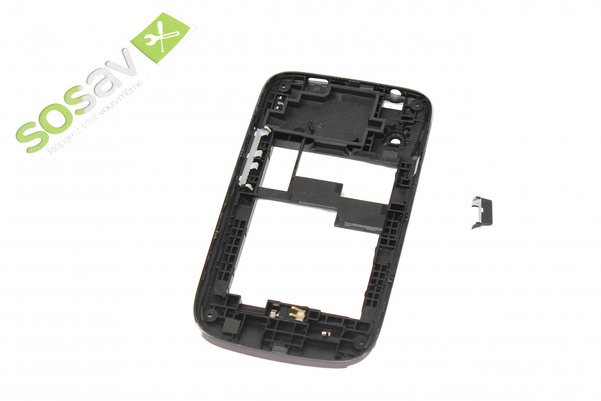

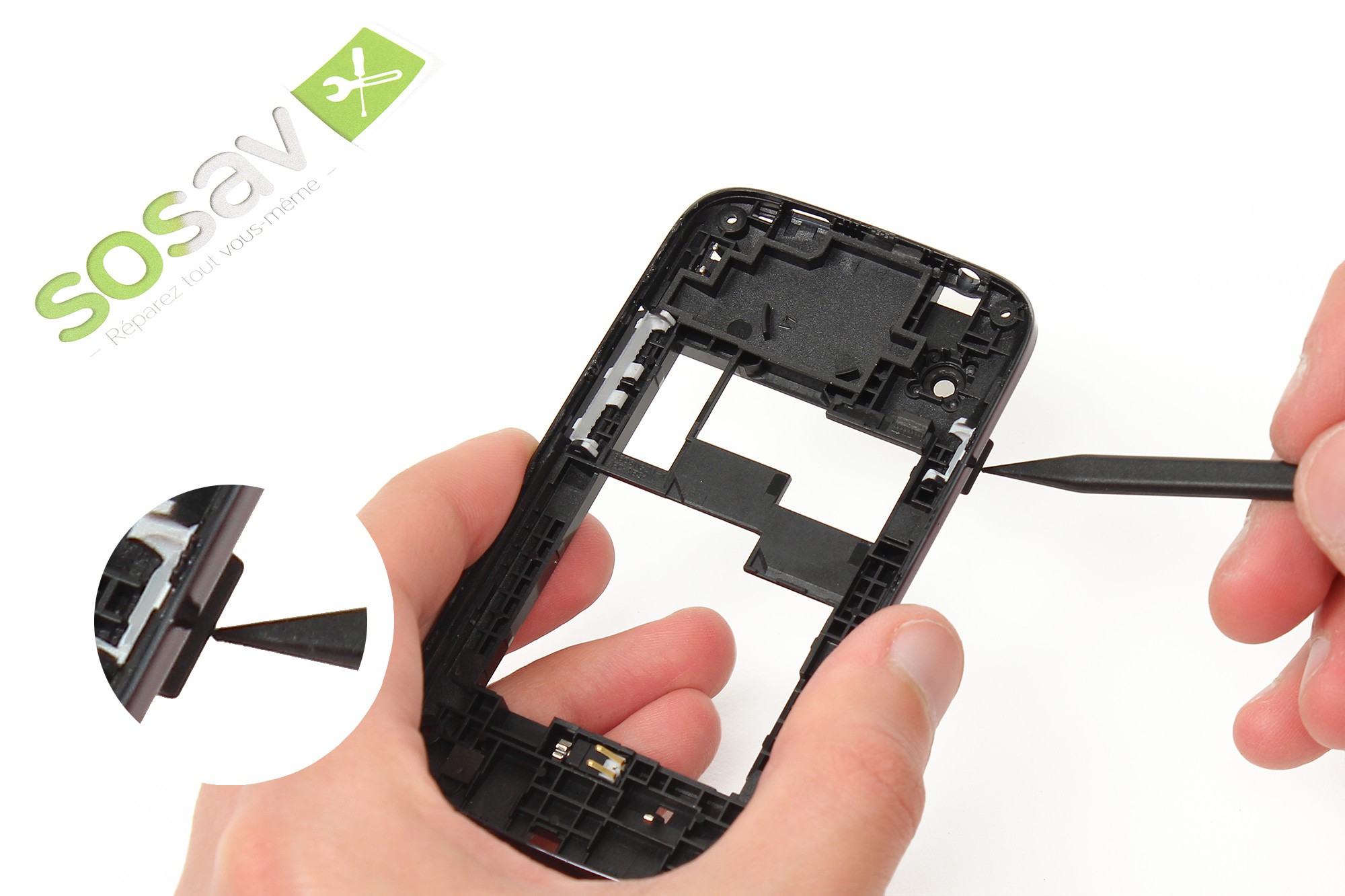

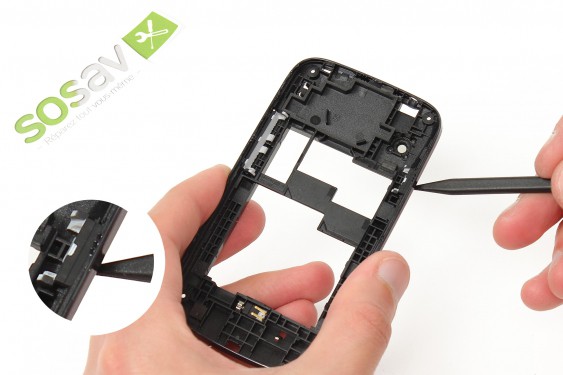

A l'aide de la pointe d'une spatule en nylon, repoussez délicatement le bouton power de la coque inférieure du Wiko Ozzy.

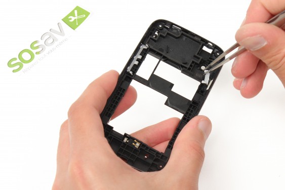

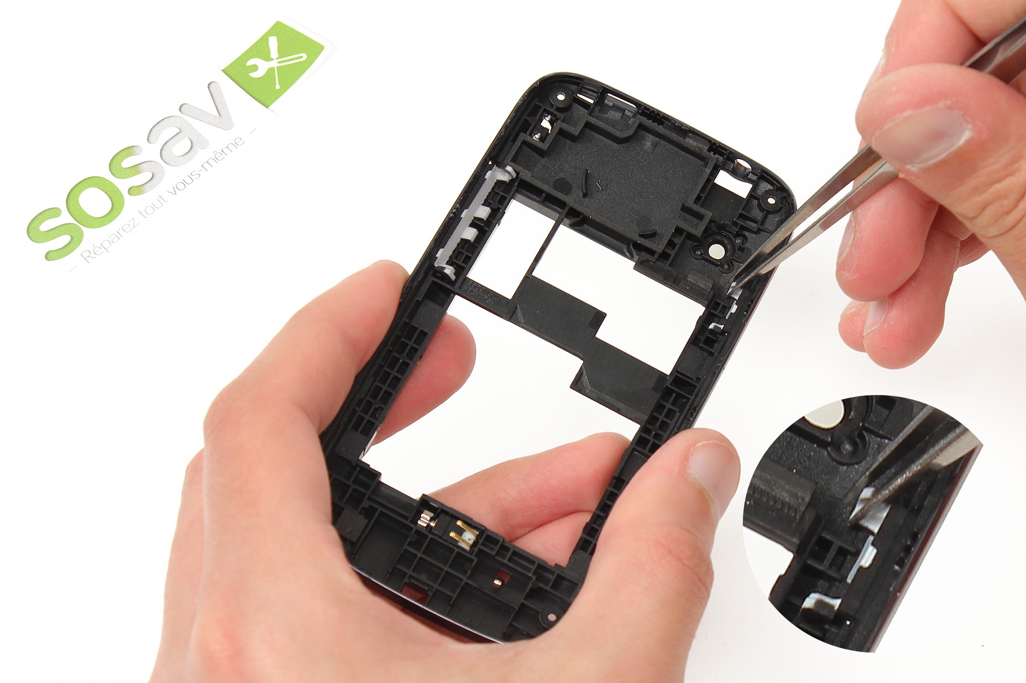

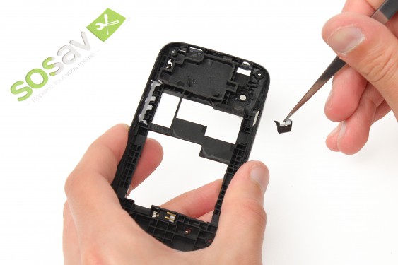

Utilisez ensuite une pince afin de saisir puis retirer le bouton power de la coque inférieure du Wiko Ozzy.
Le bouton power est désormais démonté.
Remplacez-le par une pièce neuve si cela est nécessaire.
