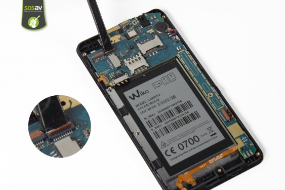

Avec la pointe de la spatule en nylon, retirez délicatement "l'adhésif" qui recouvre la nappe de connexion de la caméra arrière
Déverrouillez la nappe de connexion de la caméra arrière, toujours grâce à la spatule en nylon.

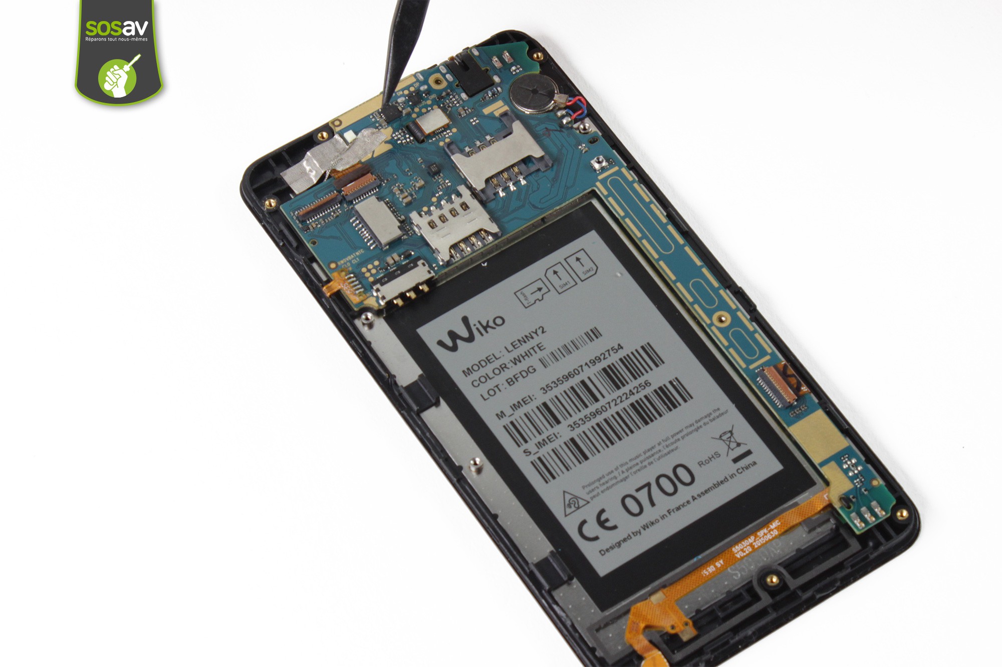

Retirez la caméra arrière grâce à la pince.

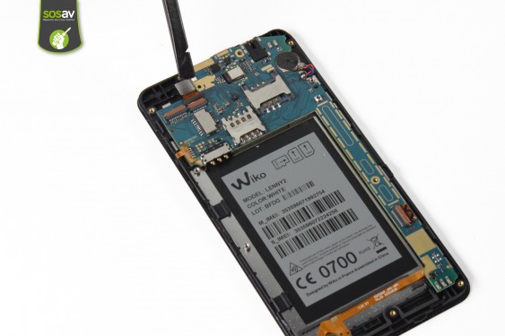

Avec la pointe de la spatule en nylon, retirez, cette fois-ci, "l'adhésif" qui recouvre la nappe de connexion de la caméra avant.
Conservez la spatule en nylon pour déconnecter la nappe de la caméra avant.

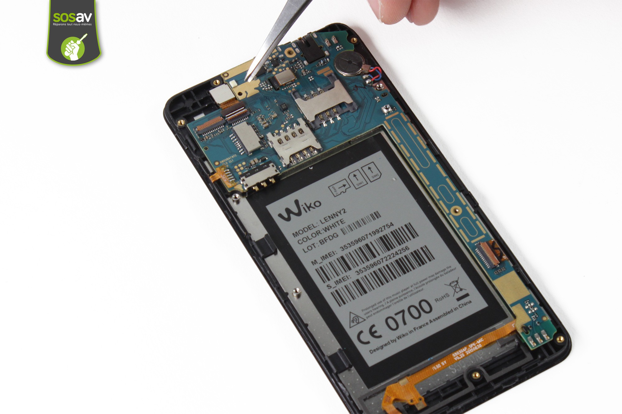

Utilisez à nouveau la pince pour extraire la caméra avant.

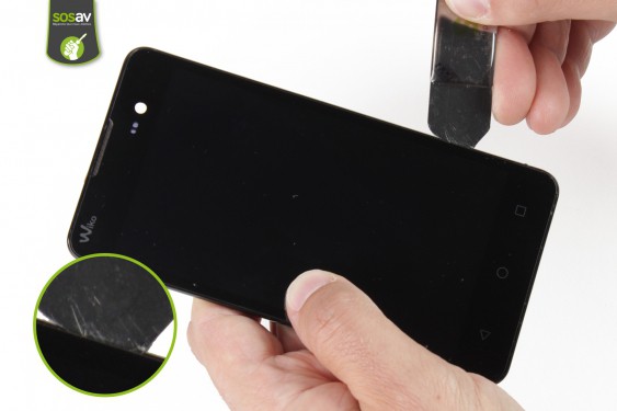

Chauffez les contours de l'écran pendant quelques secondes à l'aide d'un sèche-cheveux, pour ramollir la colle.Ne chauffez pas le centre de l'écran au risque d'endommager le LCD.Puis glissez la spatule iSesamo entre la vitre tactile l'écran LCD afin de commencer à les séparer.
Etape 26
L'ouverture créée, troquez la spatule iSesamo pour le médiator présent dans votre Kit outil universel. Faites-le glisser tout le long du côté du téléphone afin de décoller petit à petit la vitre tactile. Utilisez plusieurs médiators comme sur les photos ci-contre afin d'éviter que la vitre tactile ne se recolle sur lécran.Soyez délicat lors de cette opération au risque de briser la vitre. Si vous sentez une résistance, n'hésitez pas à chauffer à nouveau l'écran.

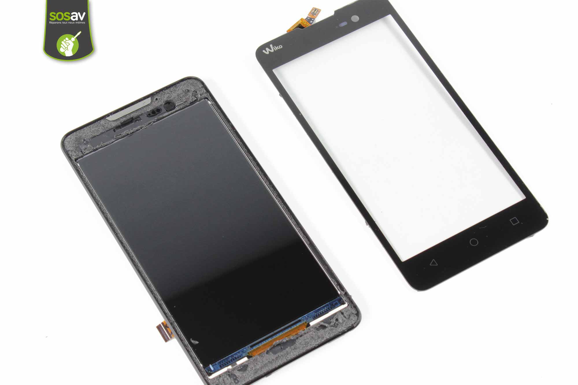

Avant de séparer la vitre tactile de l'écran et du châssis, retirez délicatement la nappe de la vitre tactile insérée dans le châssis.
Etape 29
La vitre tactile de votre Wiko Lenny est desormais démontée.En cas de problème tactile, changez-la par une vitre tactile neuve.
