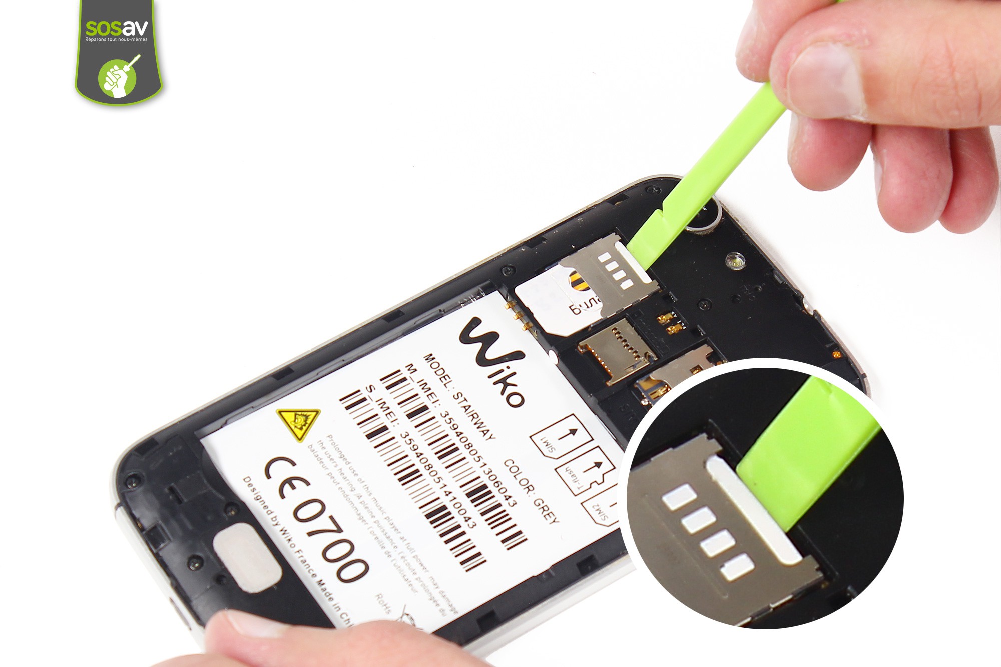

A l'aide de la spatule en nylon, repoussez ensuite la carte SIM de son logement puis procédez à son retrait.

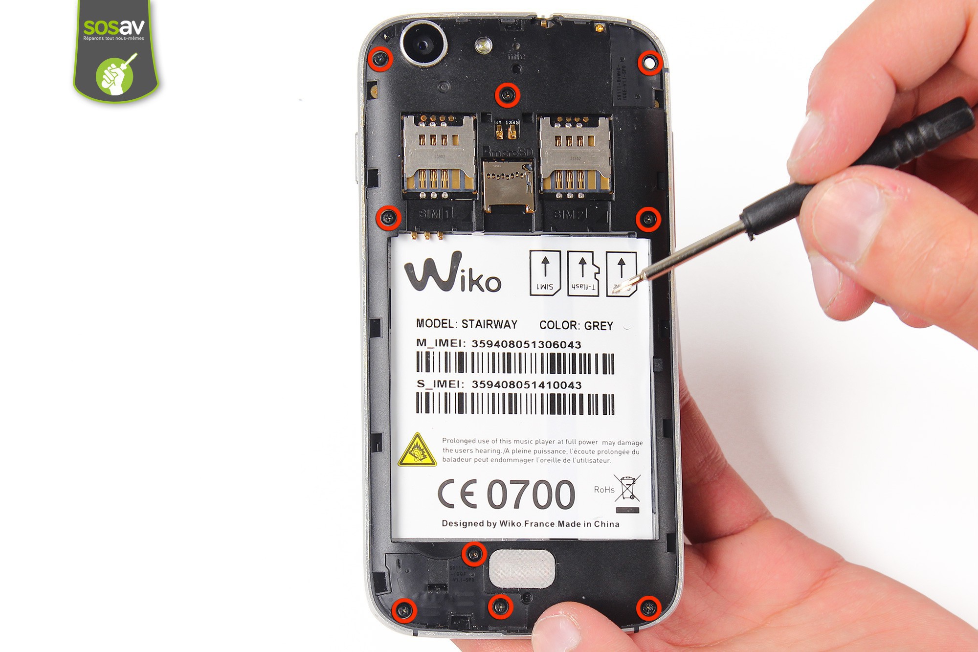

Utilisez ensuite un tournevis cruciforme afin de dévisser les 9 vis entourées en rouge.Ces vis servent à maintenir le châssis arrière sur le téléphone.

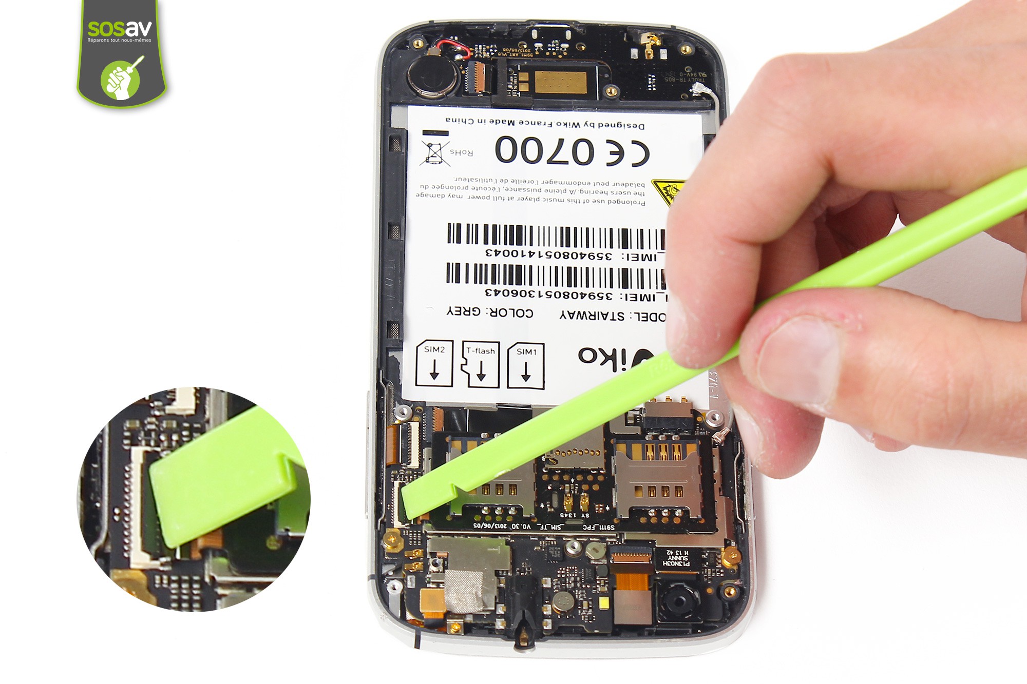

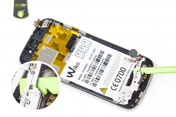

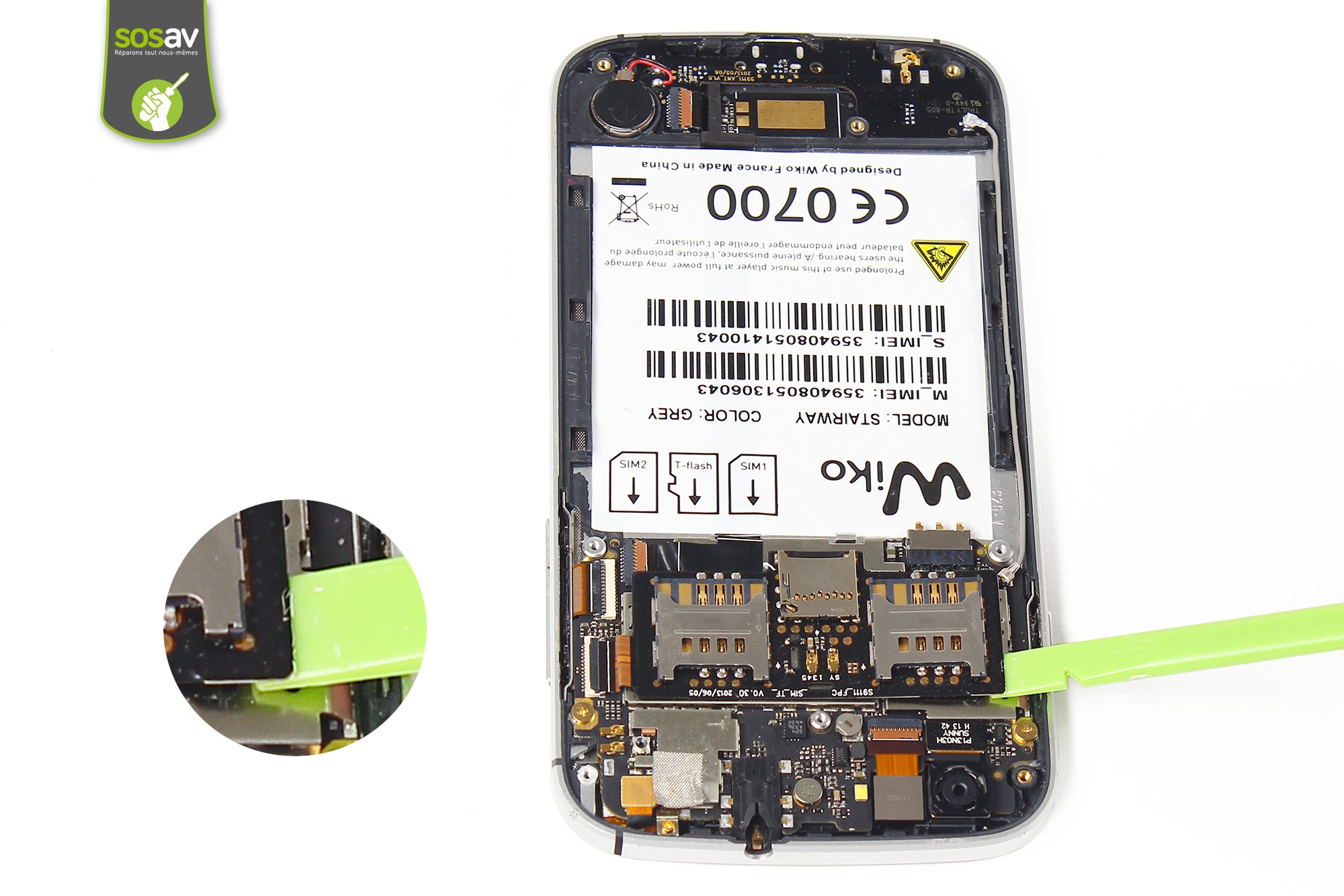

A l'aide de la spatule en nylon, déverrouillez le connecteur de la nappe du lecteur SIM et carte MicroSD, côté carte mère.
Conservez la spatule en nylon afin de décoller le lecteur SIM et carte MicroSD.Saisissez-le ensuite puis procédez à son retrait.

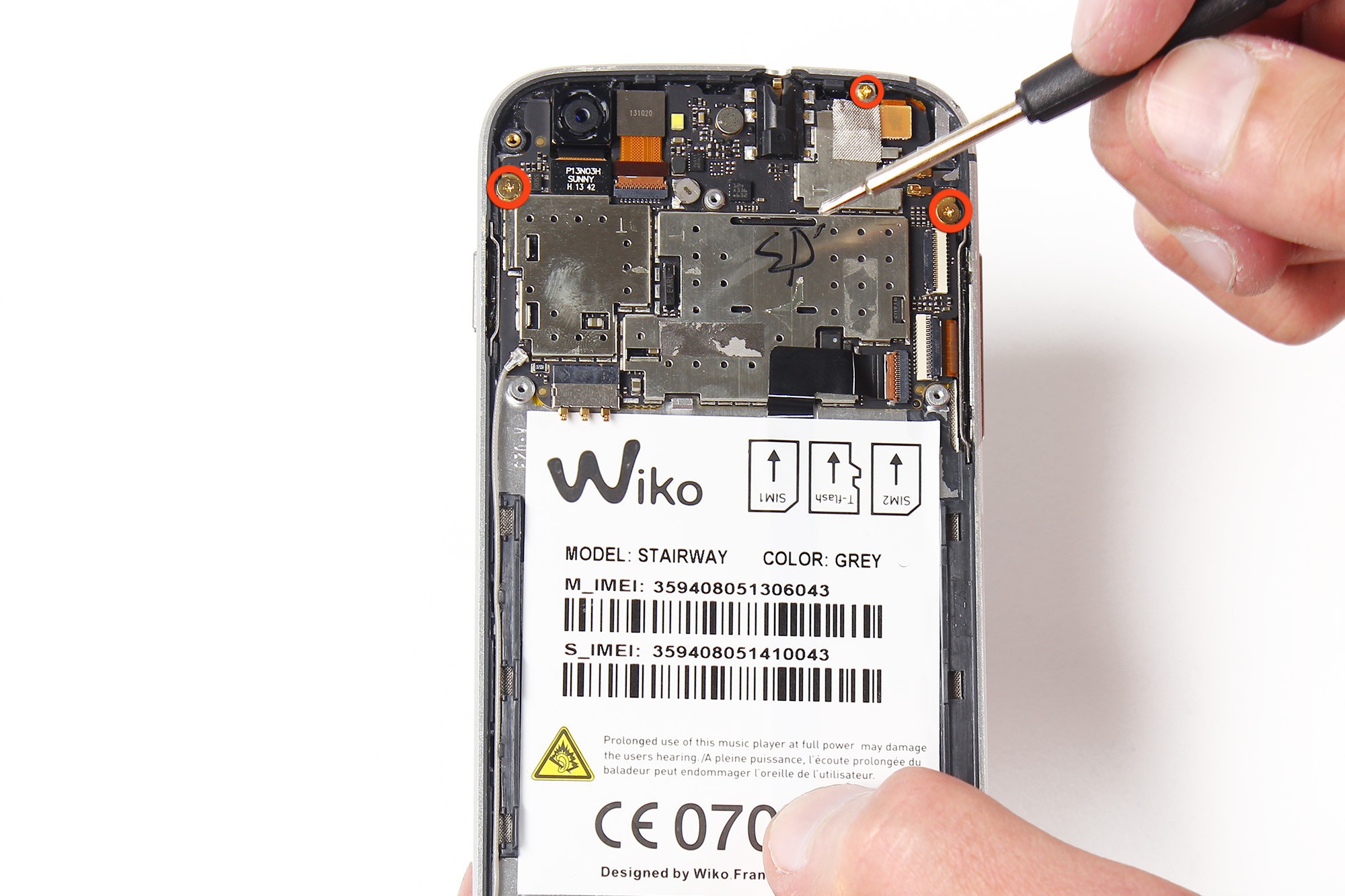

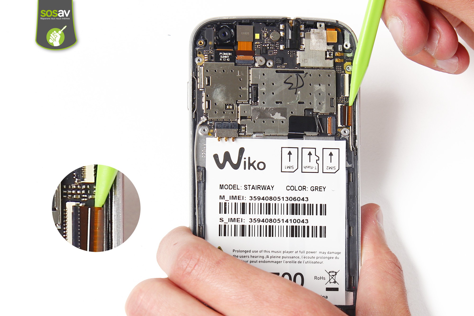

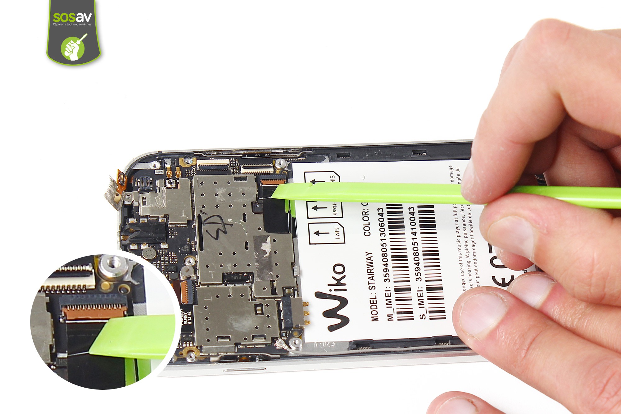

Avec le tournevis cruciforme, dévissez ensuite les trois vis entourées en rouge.Ces vis servent à maintenir la carte mère sur le châssis du téléphone.Reprenez la spatule en nylon pour déverrouiller le connecteur de la nappe de l'écran LCD.
Utilisez la pointe de la spatule en nylon afin de retirer la nappe de l'écran LCD de son connecteur.Puis, deconnectez délicatement la nappe de l'écran tactile située en haut à droite.

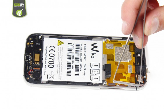

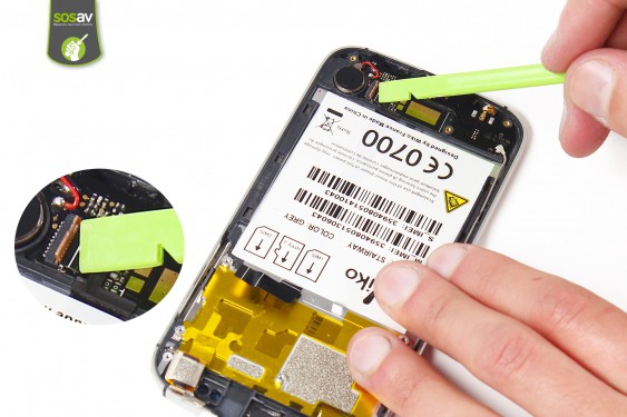

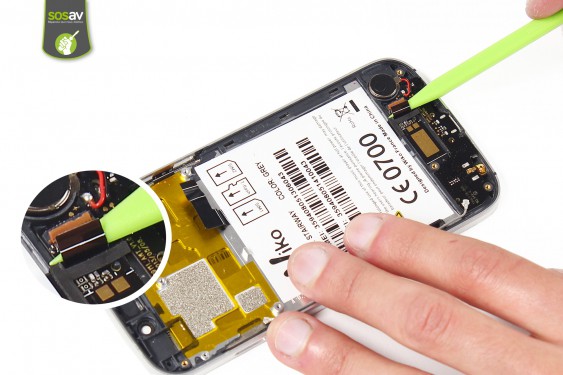

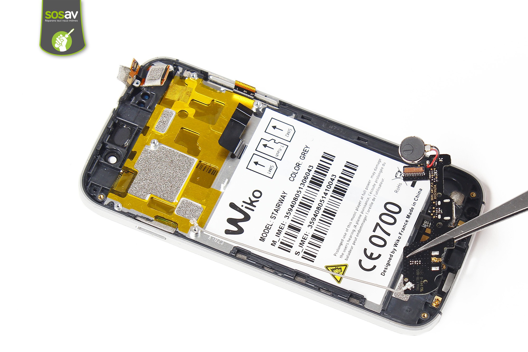

Conservez la spatule en nylon pour déverrouiller le connecteur de la nappe du connecteur de charge puis retirez-le comme indiqué sur les photos 3 et 4.

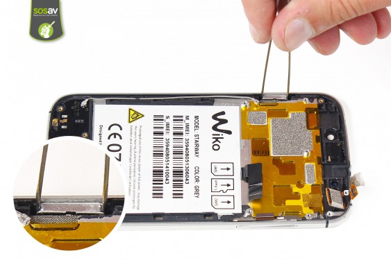

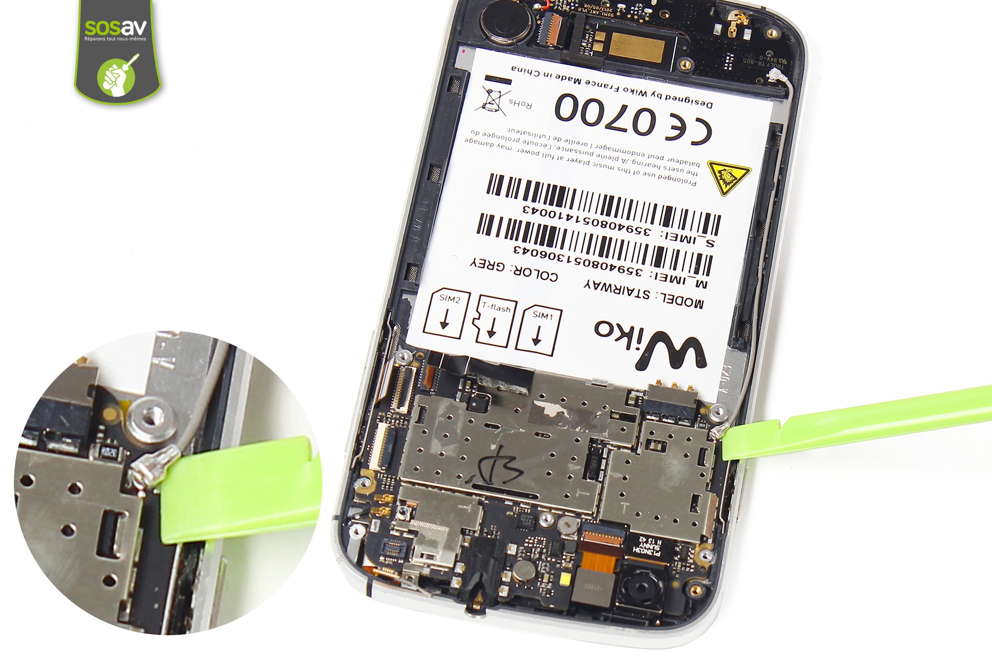

Réutilisez la spatule en nylon afin de déconnecter le câble d'interconnexion, côté carte mère.A l'aide de la pince, saisisez ensuite la carte mère puis procédez délicatent à son retrait.

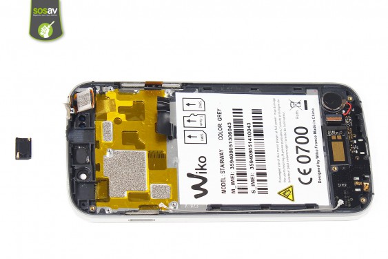

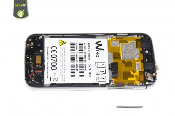

Avec la pince, saisissez le bouton power puis retirez-le.
Utilisez ensuite la pince afin de retirer les boutons de volume.

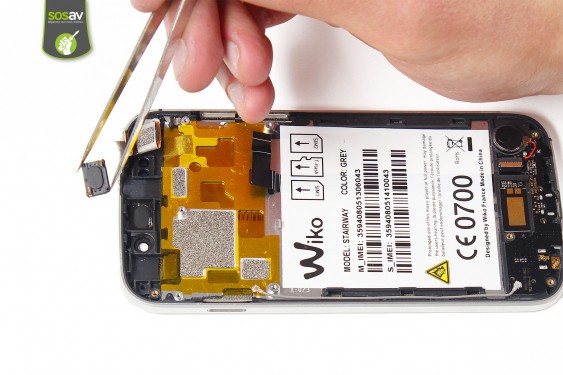

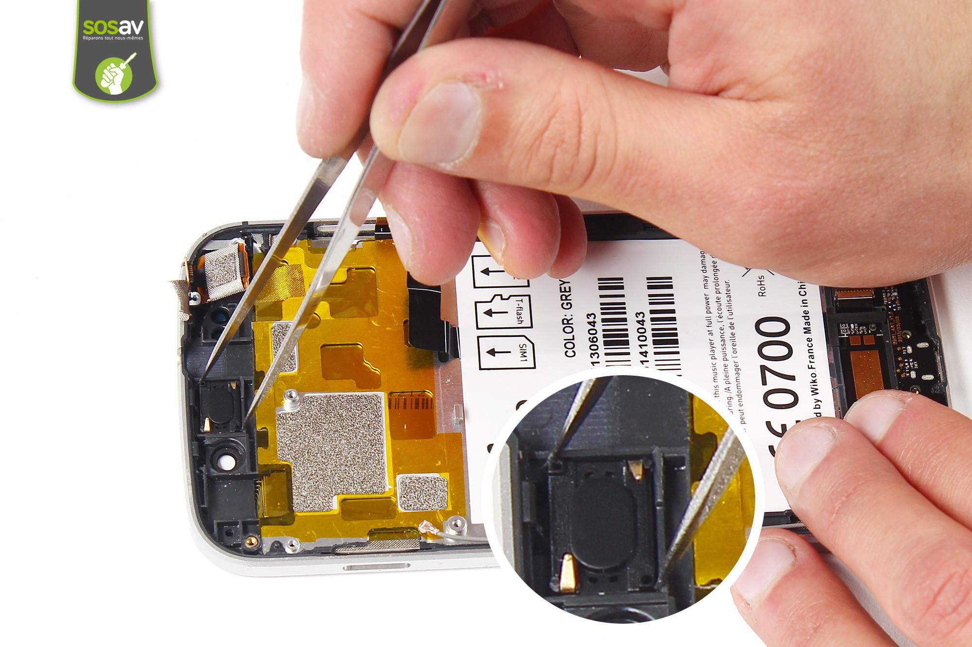

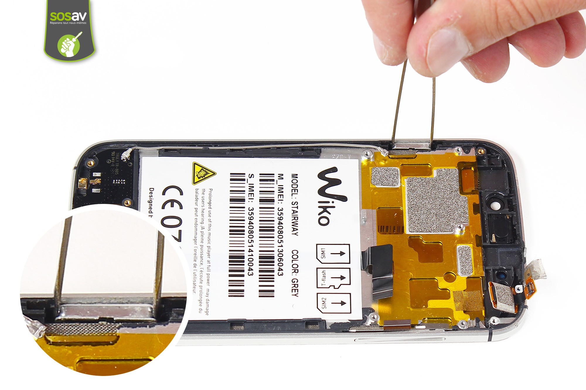

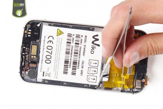

Toujours avec la pince, saisissez puis retirez le haut-parleur interne.

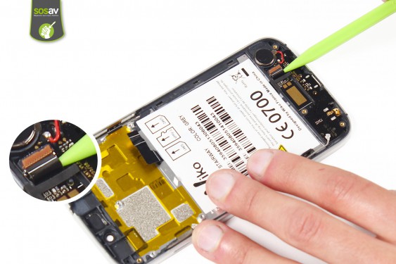

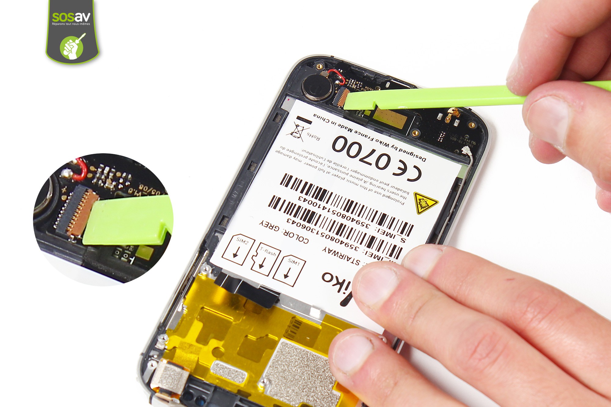

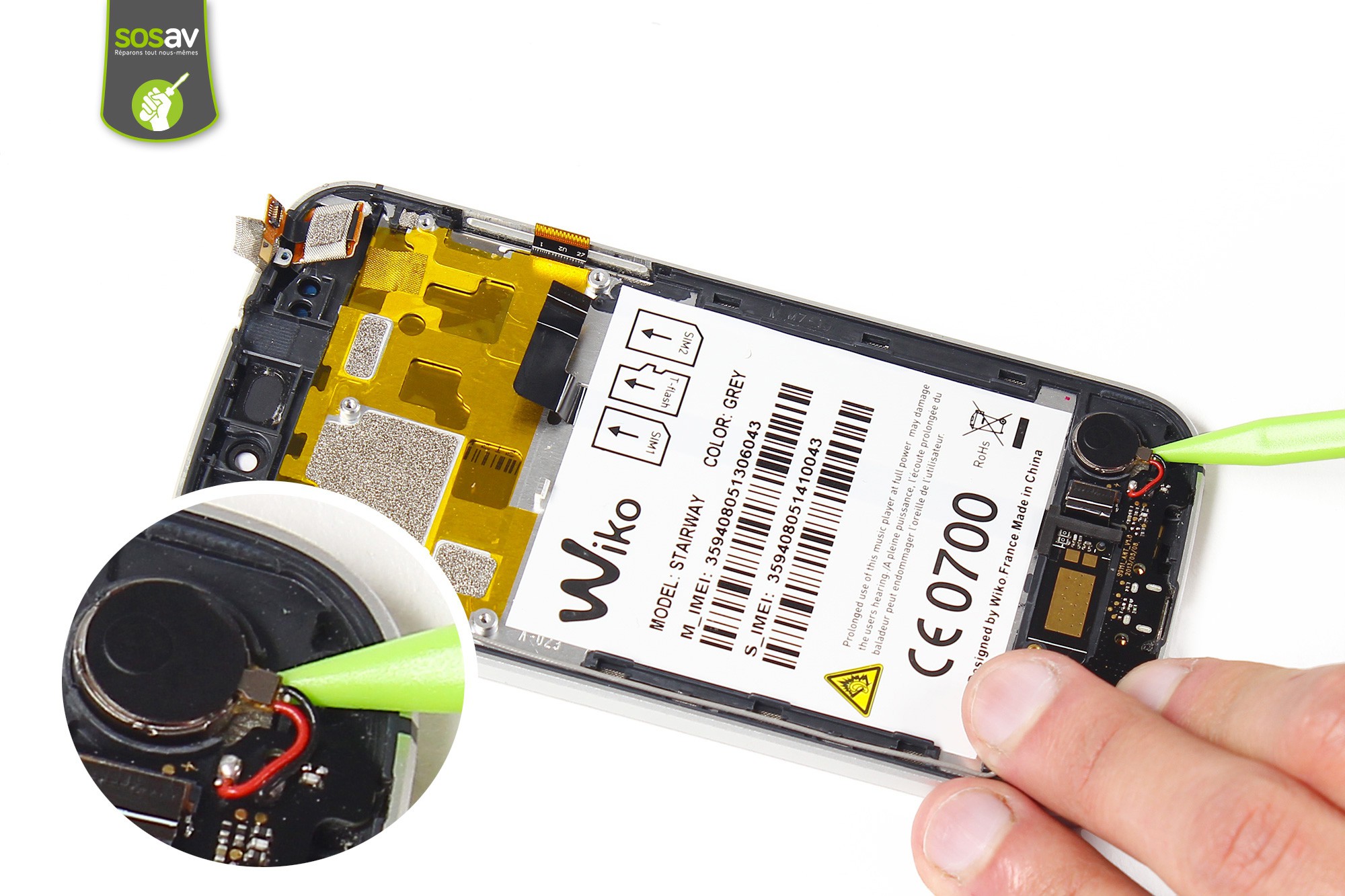

Reprenez la spatule en nylon afin de déverrouiller le connecteur de la nappe du connecteur de charge.A l'aide de la pointe de la spatule en nylon, sortez déliatement la nappe de son connecteur comme indiqué sur les photos 3 et 4 de cette étape.

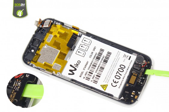

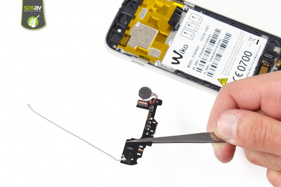

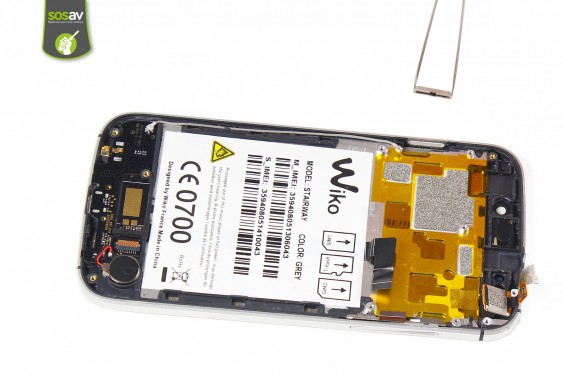

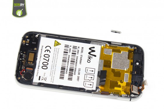

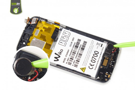

Utilisez à nouveau la pointe de la spatule en nylon afin de décoller délicatement le vibreur du téléphone.Décollez ensuite délicatement le connecteur de charge.
Avec la pince, saisissez et retirez le connecteur de charge.

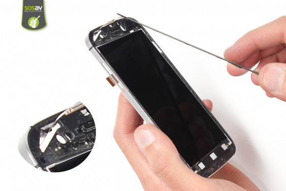

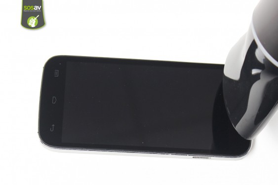

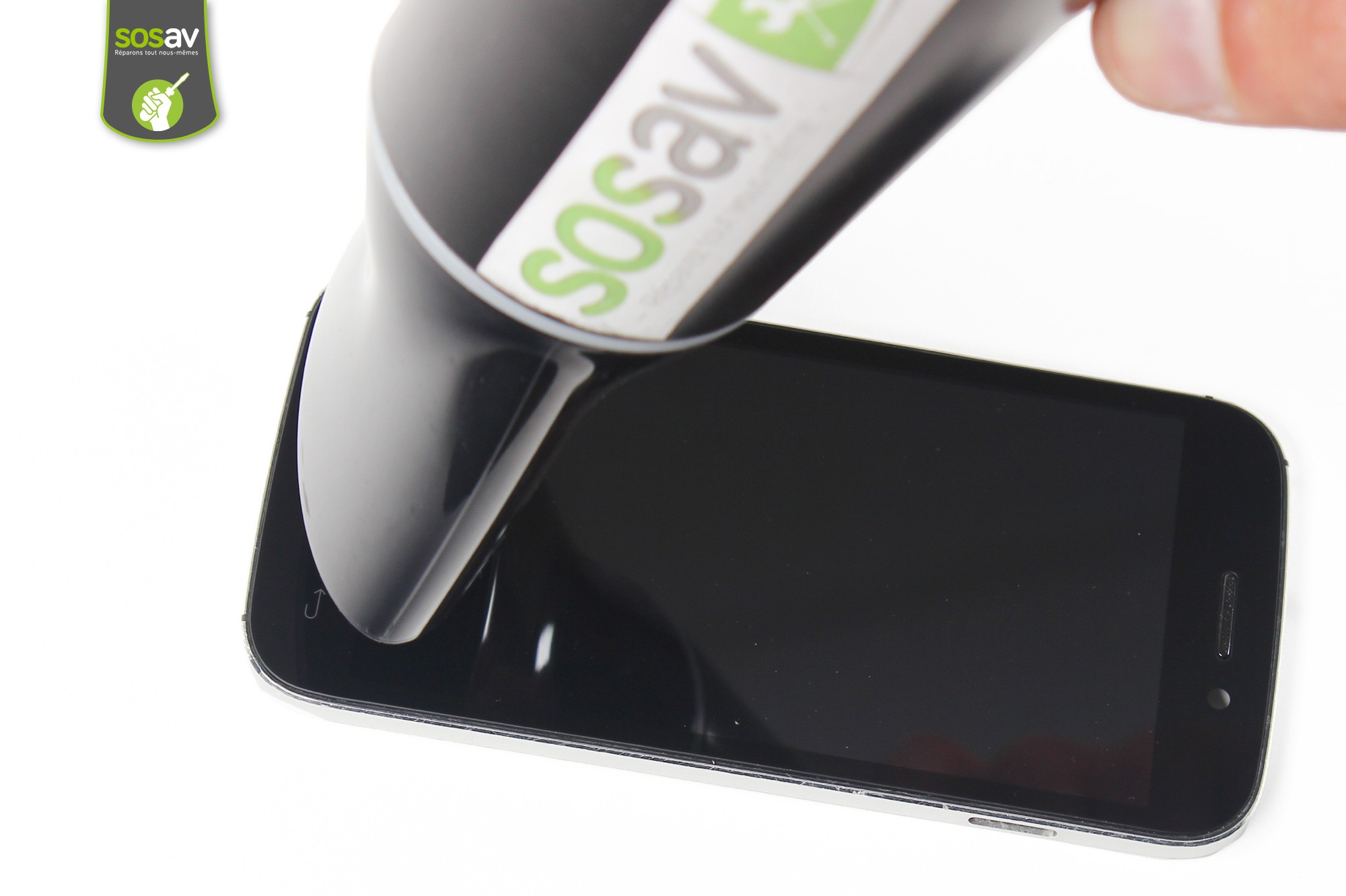

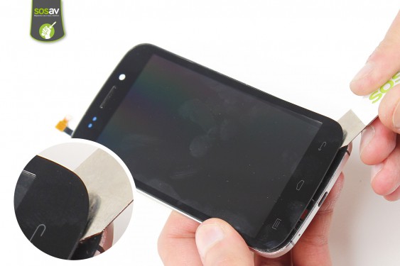

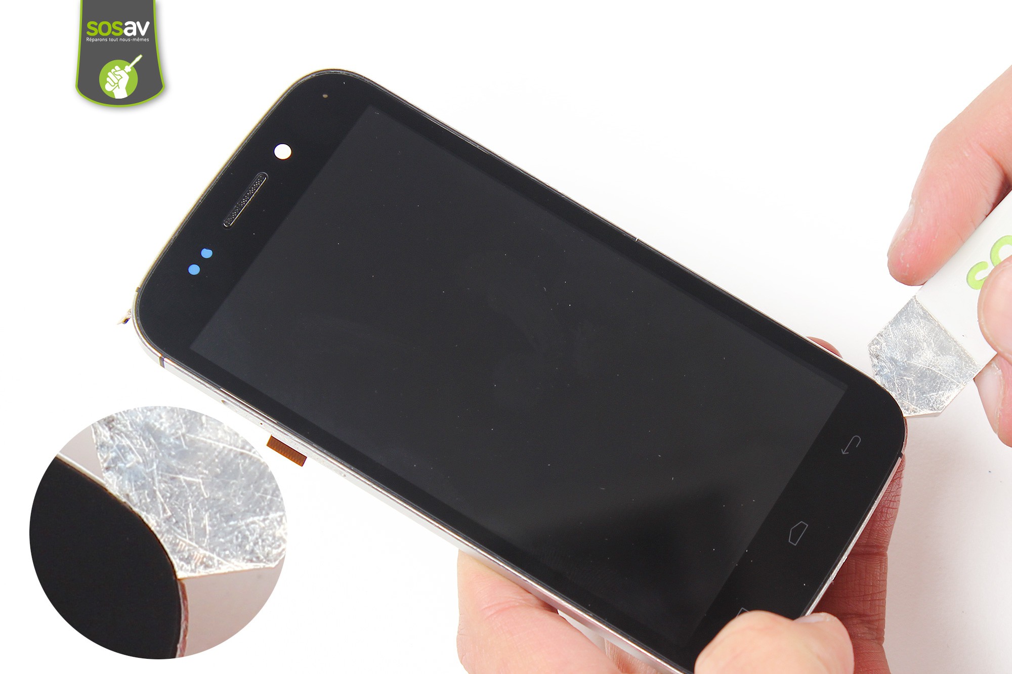

Utilisez ensuite un sèche cheveux afin de rechauffer la vitre tactile, du côté haut et bas du téléphone.Cette opération a pour but de faire fondre la colle maintenant la vitre tactile sur le châssis du téléphone.La durée de chauffe de chaque côté de l'écran (haut et bas) ne doit exceder 2 minutes maximum.Veillez à ne pas rechauffer l'écran LCD localisé au centre afin de ne pas l'endommager !
Etape 24

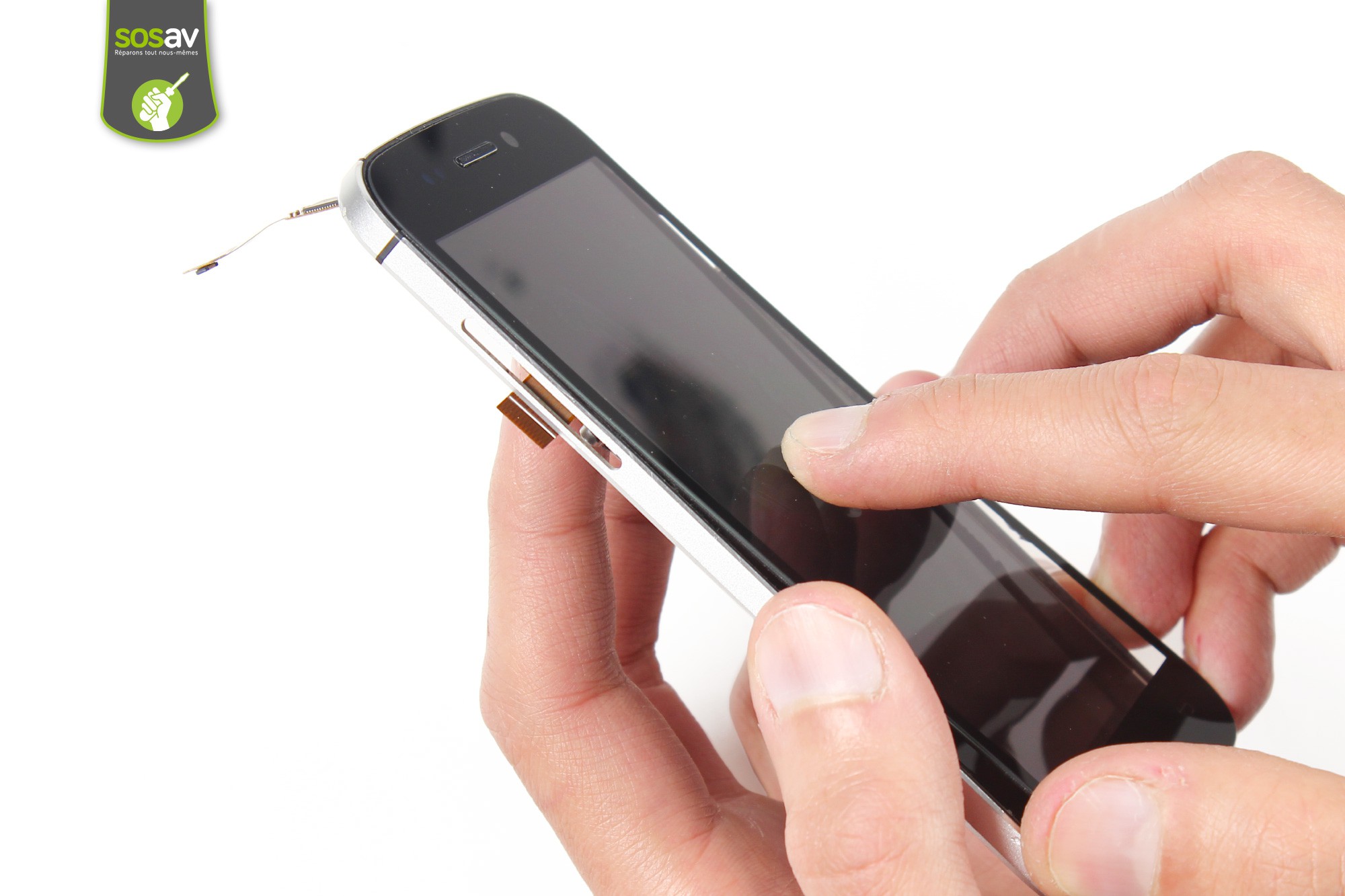

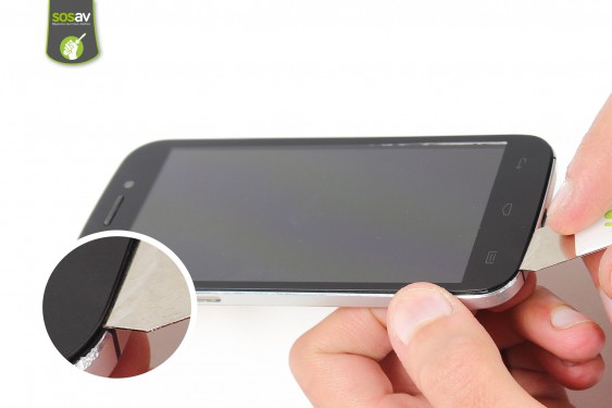

Insérez très délicatement la spatule iSesamo dans l'interstice de la vitre tactile, en débutant par le bas comme indiqué sur les photos de cette étape.Faites ensuite levier, en douceur, afin de décoller la vitre du châssis du téléphone.Cette opération est à réaliser de chaque côté localisé en bas du téléphone (gauche et droit).
Etape 25

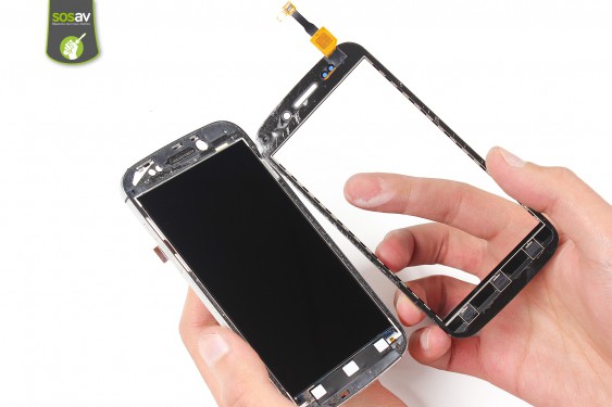

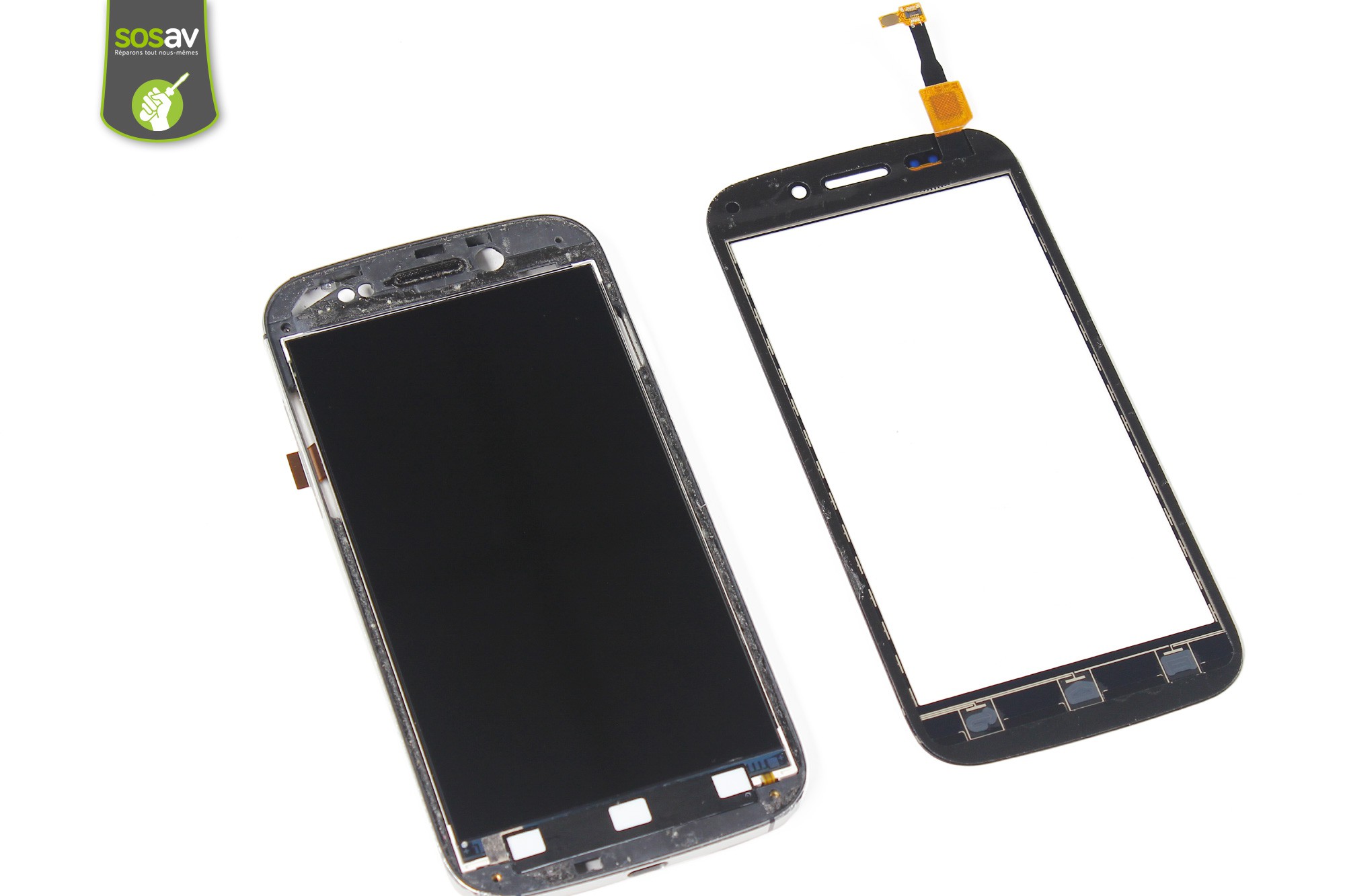

Soulevez ensuite délicatement la vitre en la saisissant par le bas afin de décoller la partie haute par effet levier, comme indiqué sur les photos de cette étape.Procédez ensuite à son retrait.
Etape 26

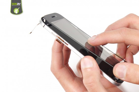

La vitre tactile du Wiko Stairway est désormais démontée.Procédez à son remplacement par une pièce neuve si cela est nécessaire.
