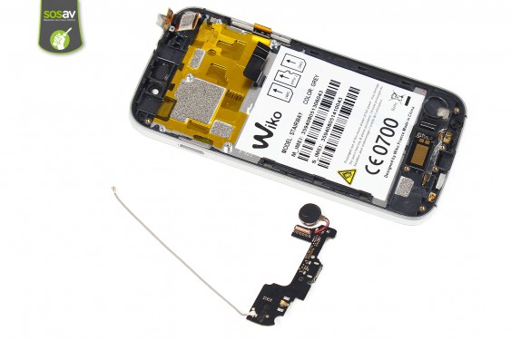

Utilisez à nouveau la pointe de la spatule en nylon afin de décoller délicatement le vibreur du téléphone.Décollez ensuite délicatement le connecteur de charge.
Avec la pince, saisissez et retirez le connecteur de charge.

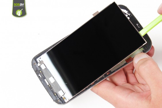

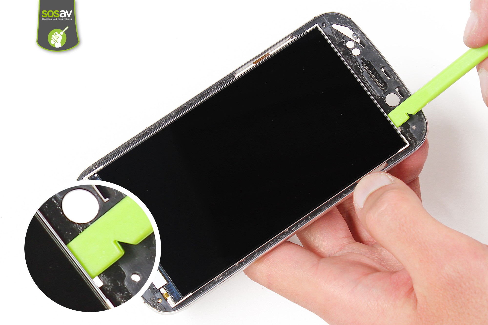

A l'aide de la spatule en nylon, faites très délicatement levier sur la partie haute de l'écran LCD comme indiqué sur les photos 2 et 3 de cette étape.Cette opération à pour but de décoller l'écran LCD.Soyez très délicat lors de cette opération afin de ne pas briser l'écran !

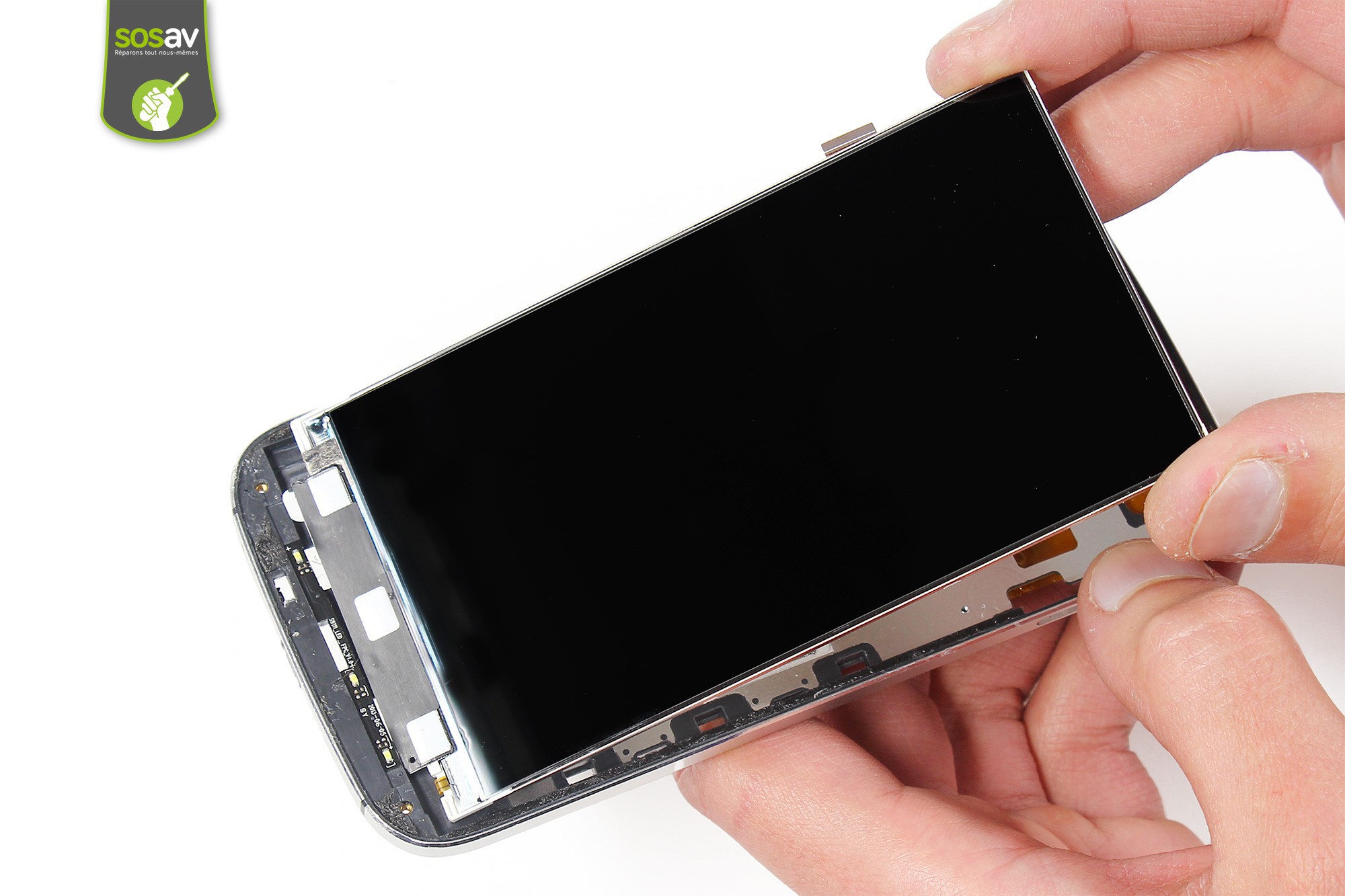

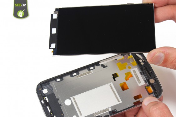

Saisissez ensuite l'écran LCD puis retirez-le délicatement.Veillez à ne pas abîmer la nappe de l'écran située sur le côté droit lors de son retrait !

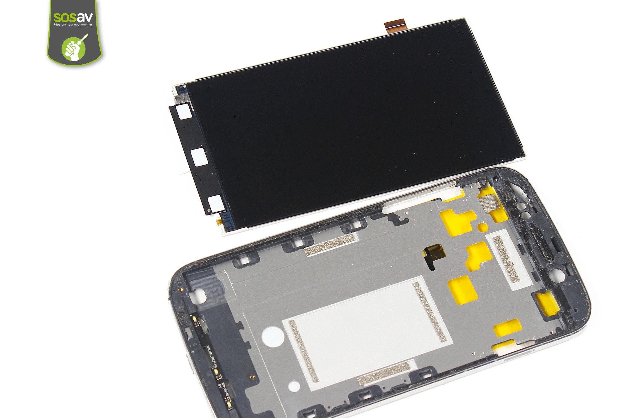

L'écran LCD du Wiko Stairway est désormais démonté.Procédez à son remplacement par une pièce neuve si cela est nécessaire.
