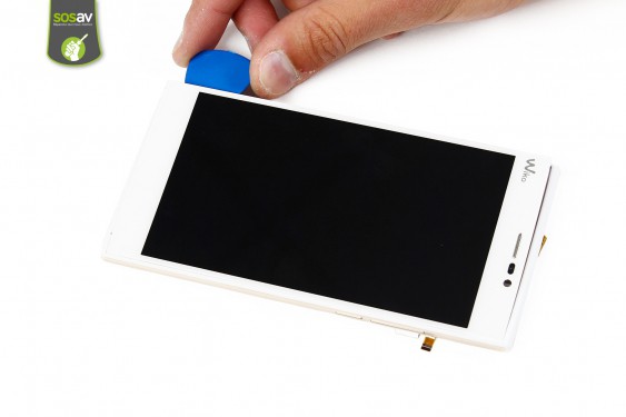

A l'aide d'un seche-cheveux, réchauffez les parties supérieures et inférieures de l'écran LCD durant 30 secondes maximum par partie.

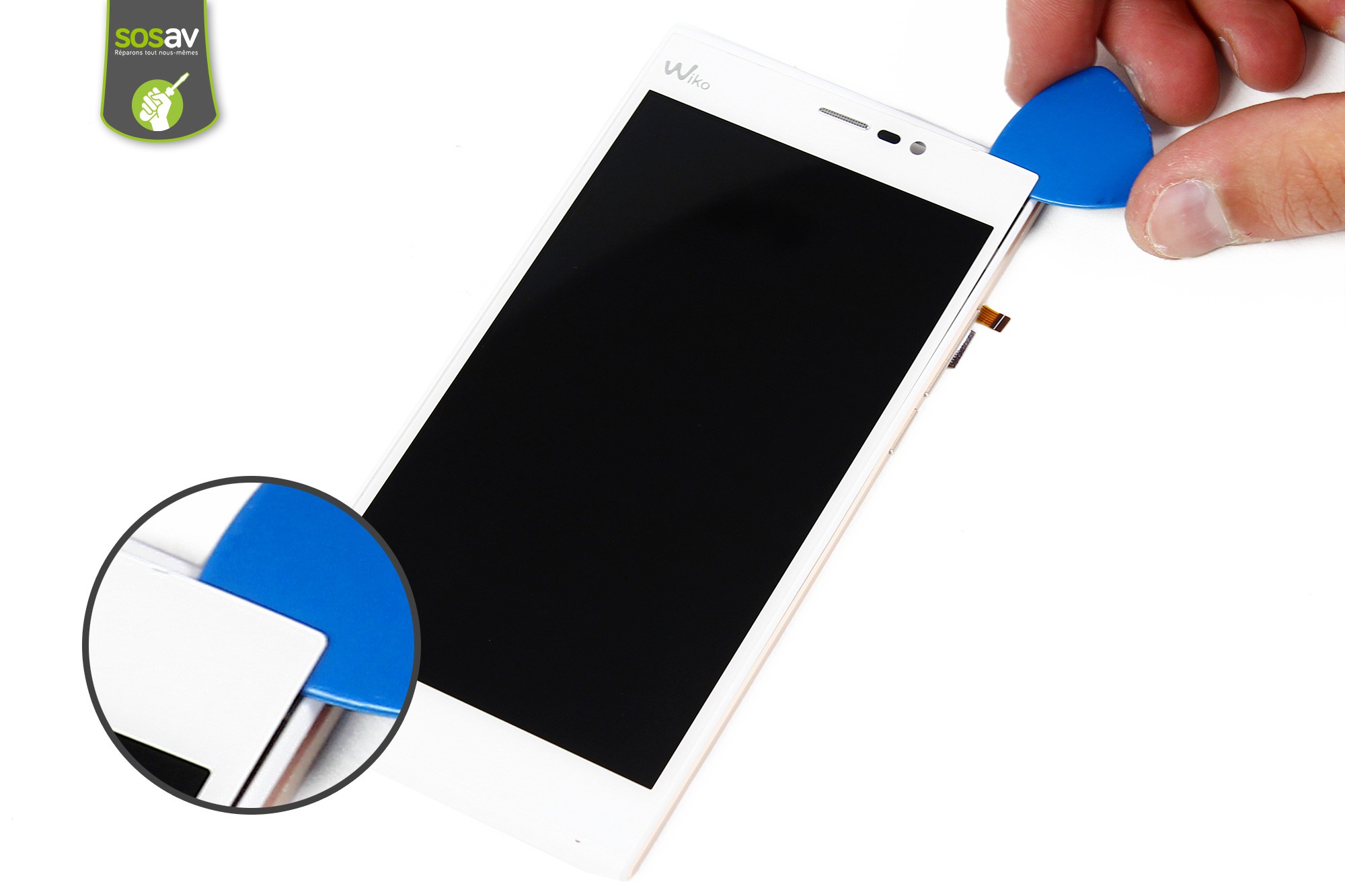

Insérez ensuite un médiator dans l'interstice supérieure droite de l'écran.Faites-la délicatement glisser vers la partie supérieure gauche puis glissez la vers le coin inférieur gauche du téléphone.

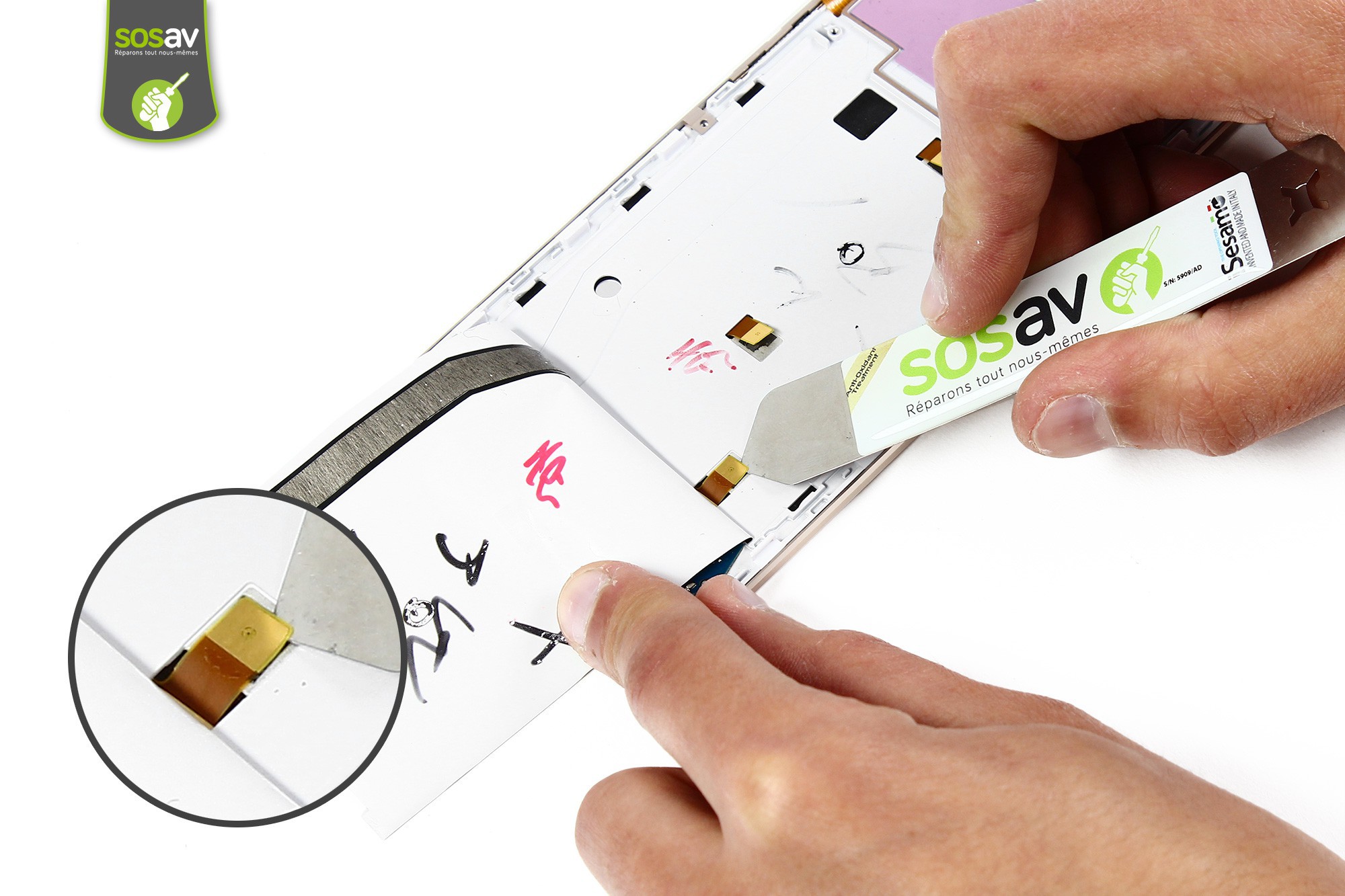

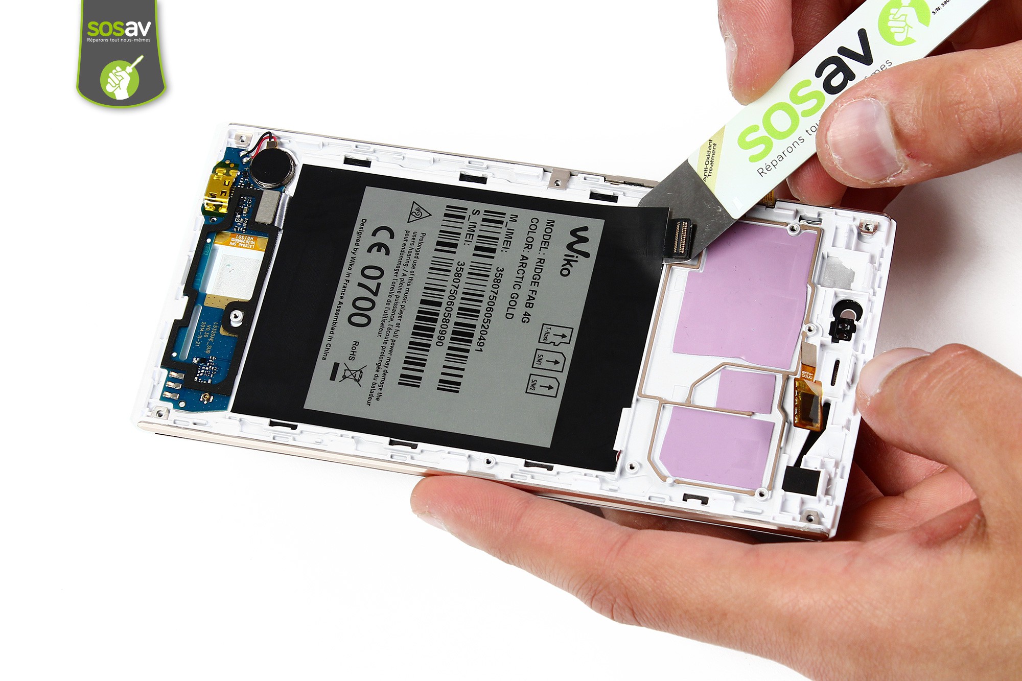

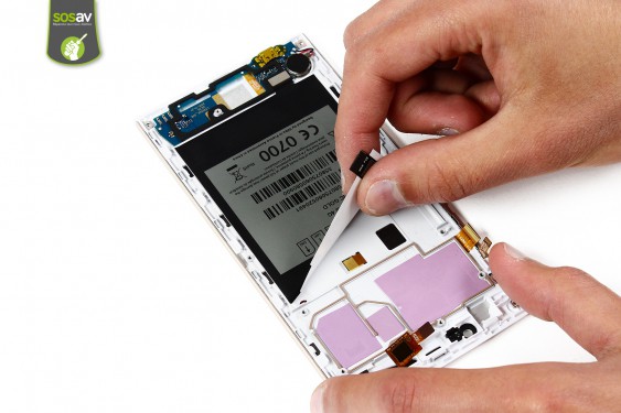

Réutilisez la spatule iSesamo pour décoller délicatement l'étiquette Wiko puis tirez dessus afin d'accéder aux éléments de maintien de l'écran LCD.Il est inutile de décoller complètement l'étiquette.

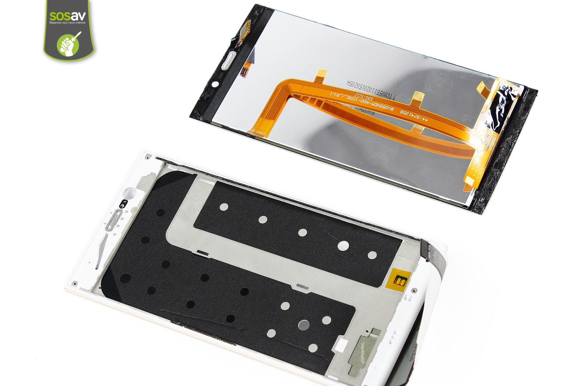

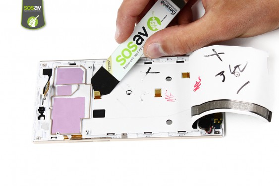

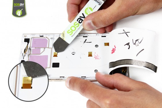

Poursuivez avec la spatule iSesamo en décollant les deux premiers éléments de maintien de l'écran LCD.
Etape 25

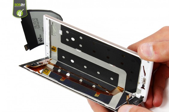

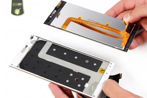

Terminez enfin en décollant le troisième élément de maintien.Saisissez ensuite l'écran puis procédez à son retrait.
Etape 26

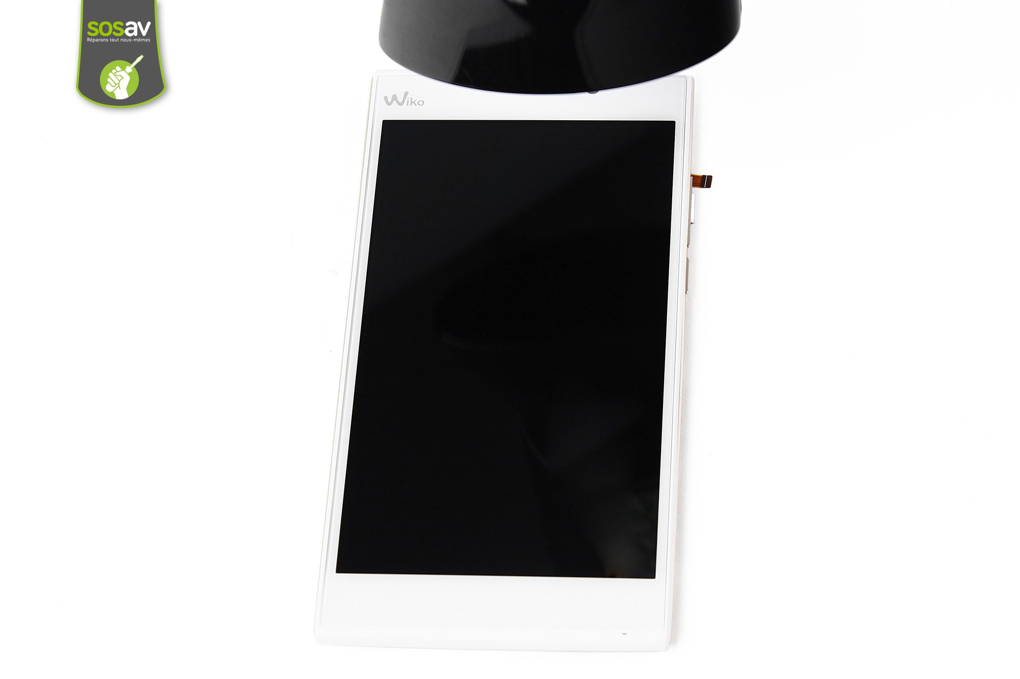

L'écran LCD de votre Wiko Ridge 4G est désormais démonté.Vous pouvez remplacer l'écran cassé de votre Wiko par un écran neuf si nécessaire.
