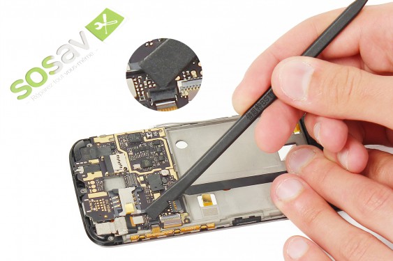

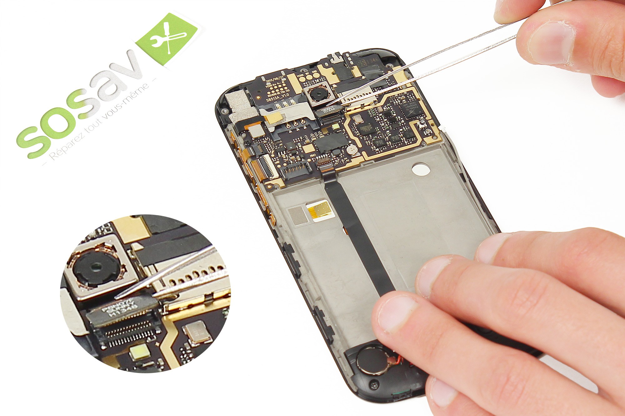

Déconnectez le câble d'interconnexion sur la partie haute du téléphone en vous servant de la spatule en nylon.
Déverrouillez le connecteur FPC de la nappe de liaison de la carte gestion du bas.

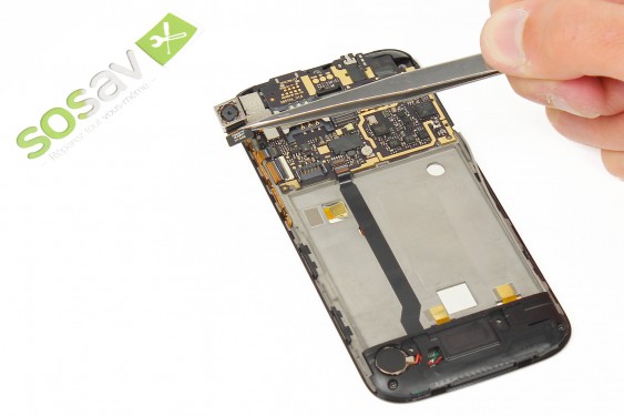

Réutilisez la spatule en nylon pour déconnecter le connecteur de la caméra arrière.
Servez-vous à nouveau de la pince pour retirer la caméra arrière.
La caméra arrière du Wiko Darkmoon est désormais démontée.

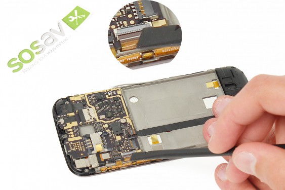

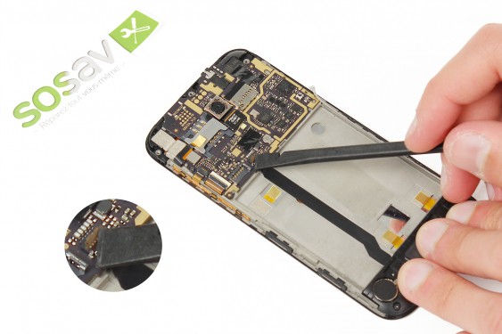

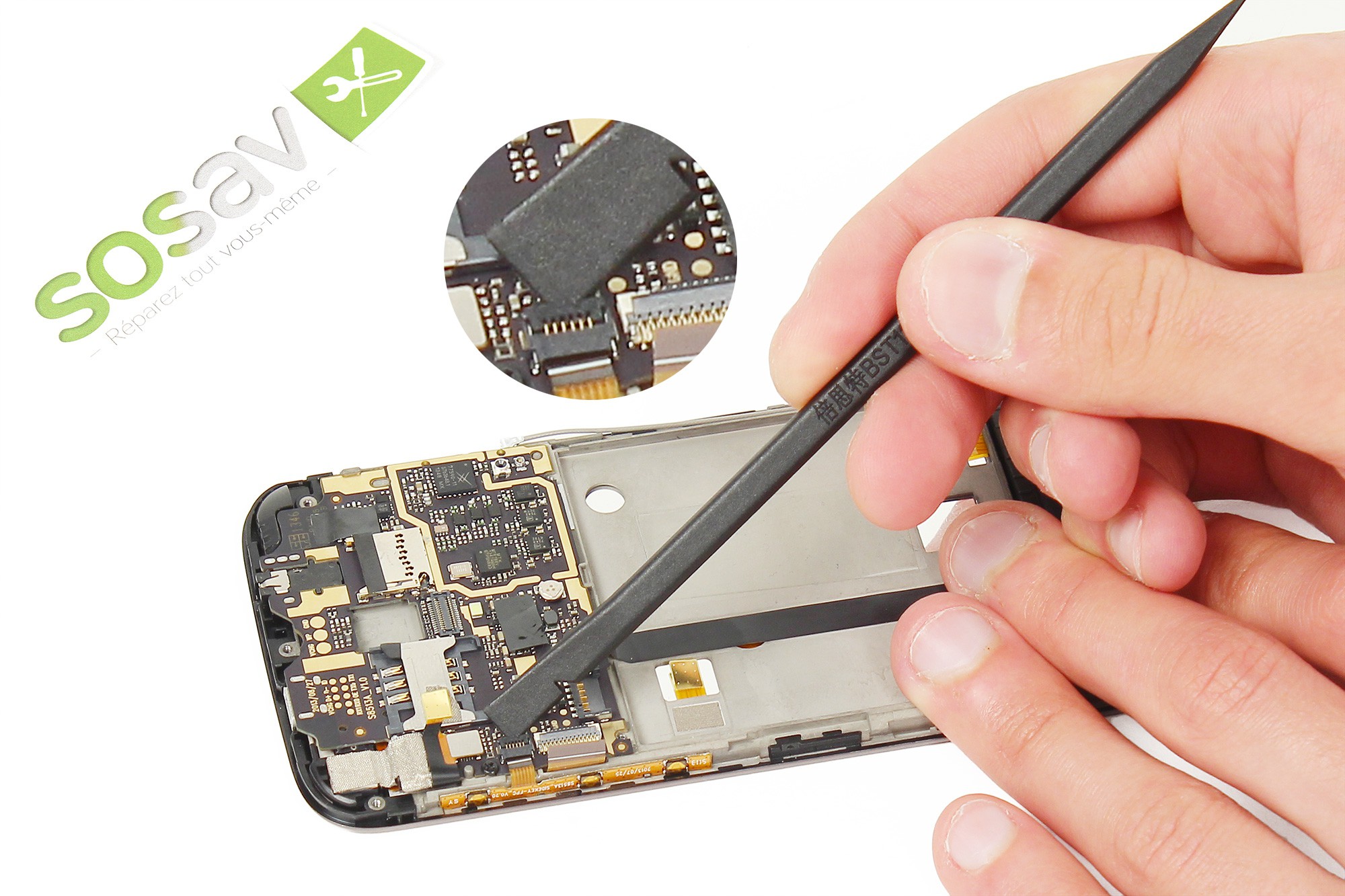

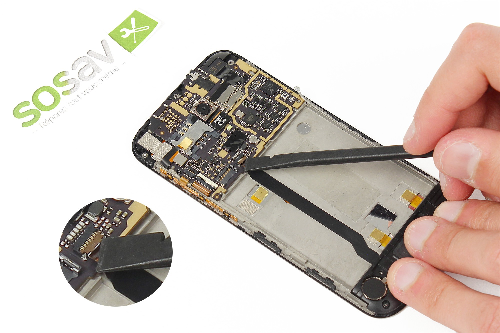

Aidez-vous de la spatule en nylon pour déverrouiller le connecteur FPC de l'écran LCD.
Utilisez la pointe d'une spatule en nylon afin de retirer la nappe de l'écran LCD de son connecteur FPC.
Déverrouillez le connecteur FPC de l'écran tactile en utilisant encore une fois la spatule en nylon.
Etape 24
Toujours avec la pointe de la spatule en nylon, retirez la nappe de l'écran tactile de son connecteur FPC.

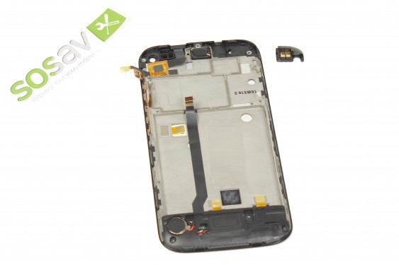

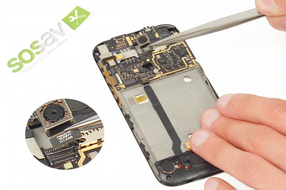

Décollez puis retirez la partie dorée de la nappe de la caméra avant comme indiqué sur la photo.
Etape 26
En utilisant encore la spatule en nylon, déconnectez la nappe de la caméra avant.
Etape 27

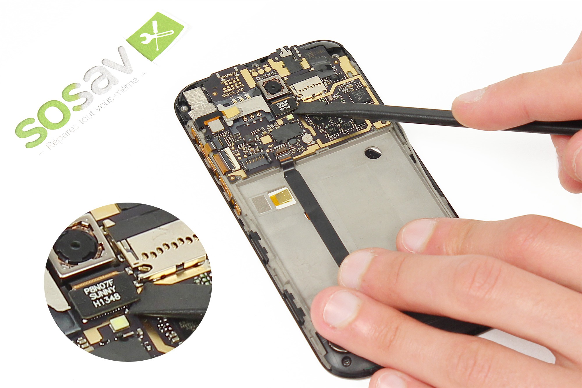

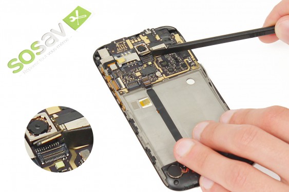

Décollez très délicatement la caméra avant et sortez-la légèrement de son logement.
Etape 28

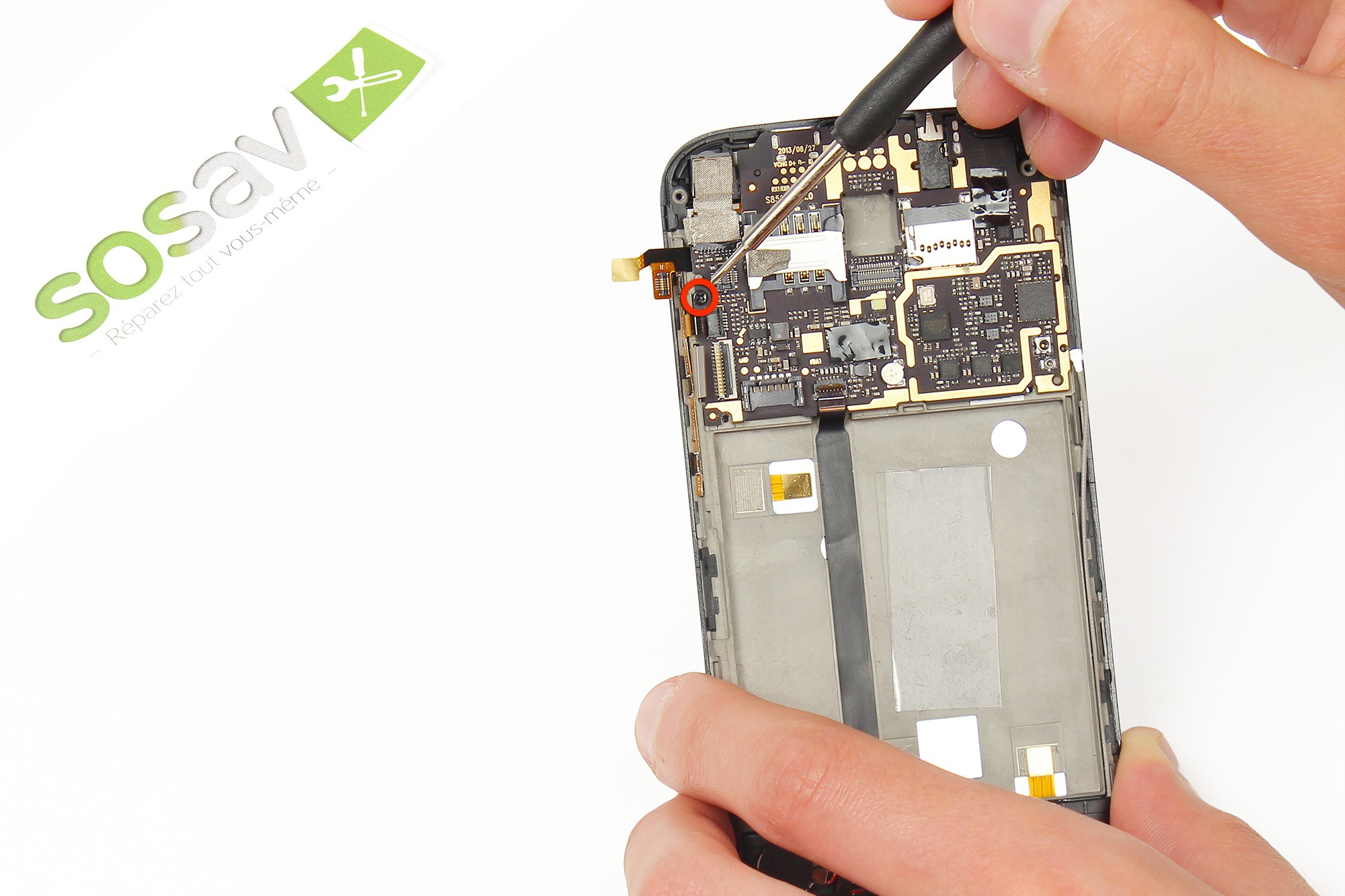

Dévissez ensuite la vis cruciforme entourée en rouge sur la photo.
Cette vis sert à maintenir la carte mère du téléphone.
Etape 29

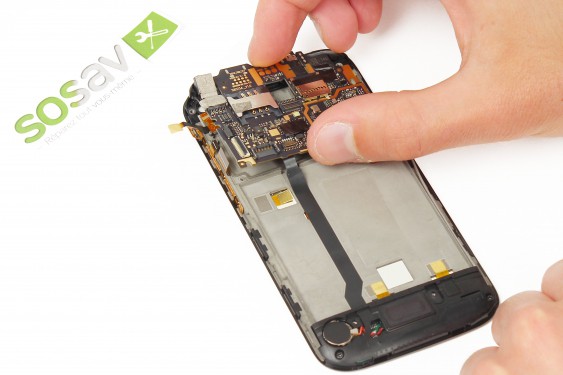

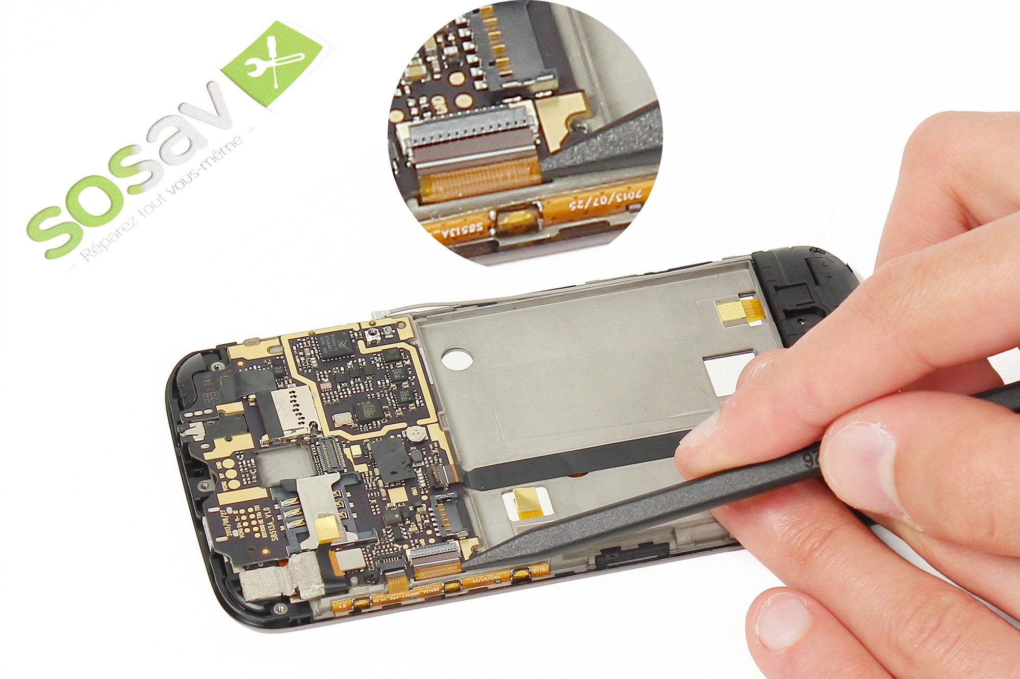

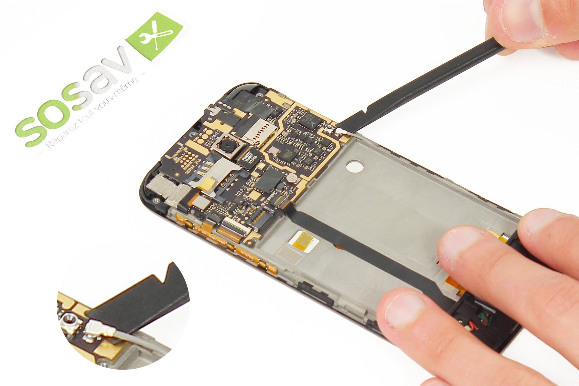

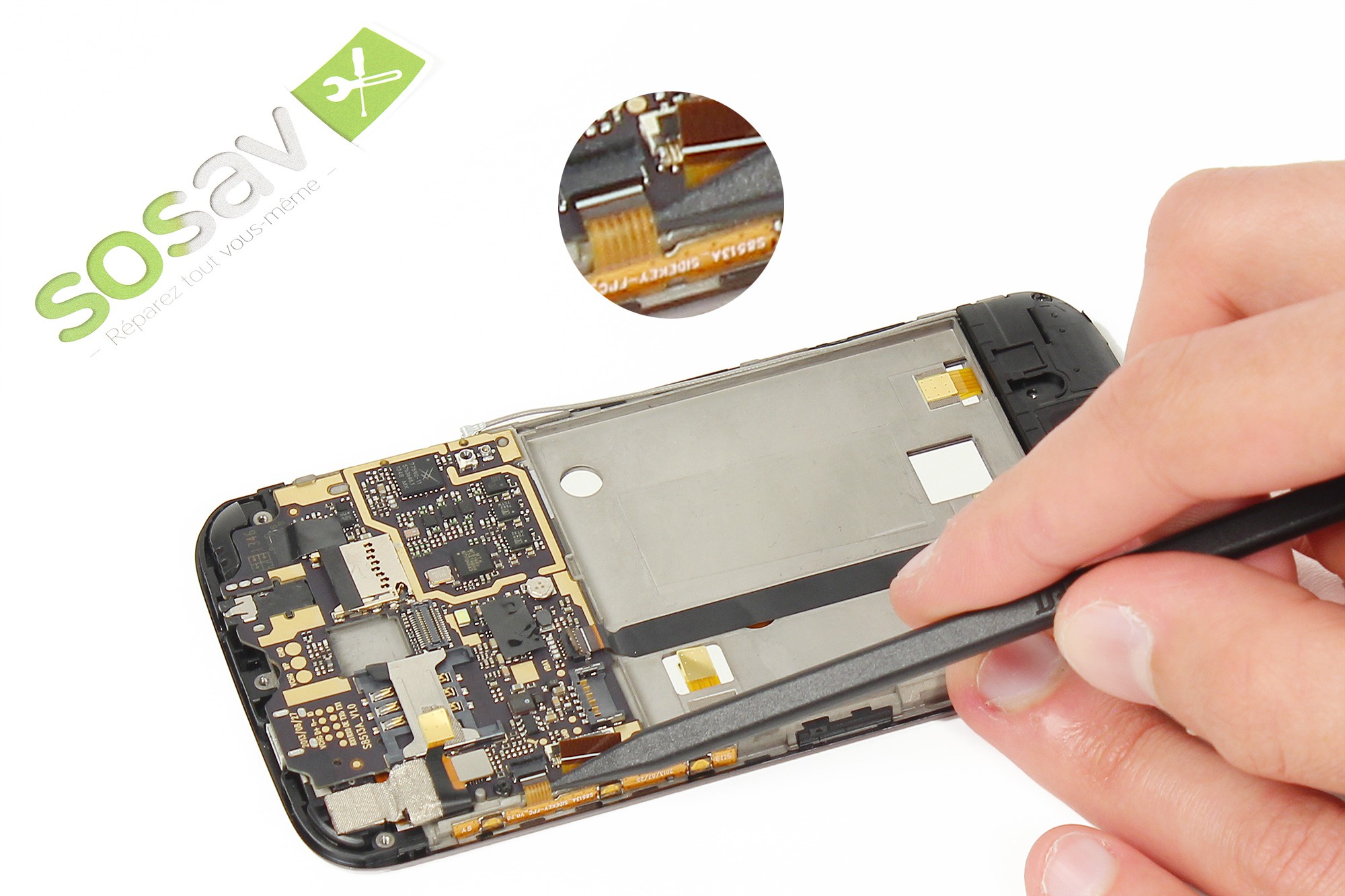

Soulevez délicatement et très legerement la carte mère du téléphone grâce à la spatule en nylon.
Etape 30

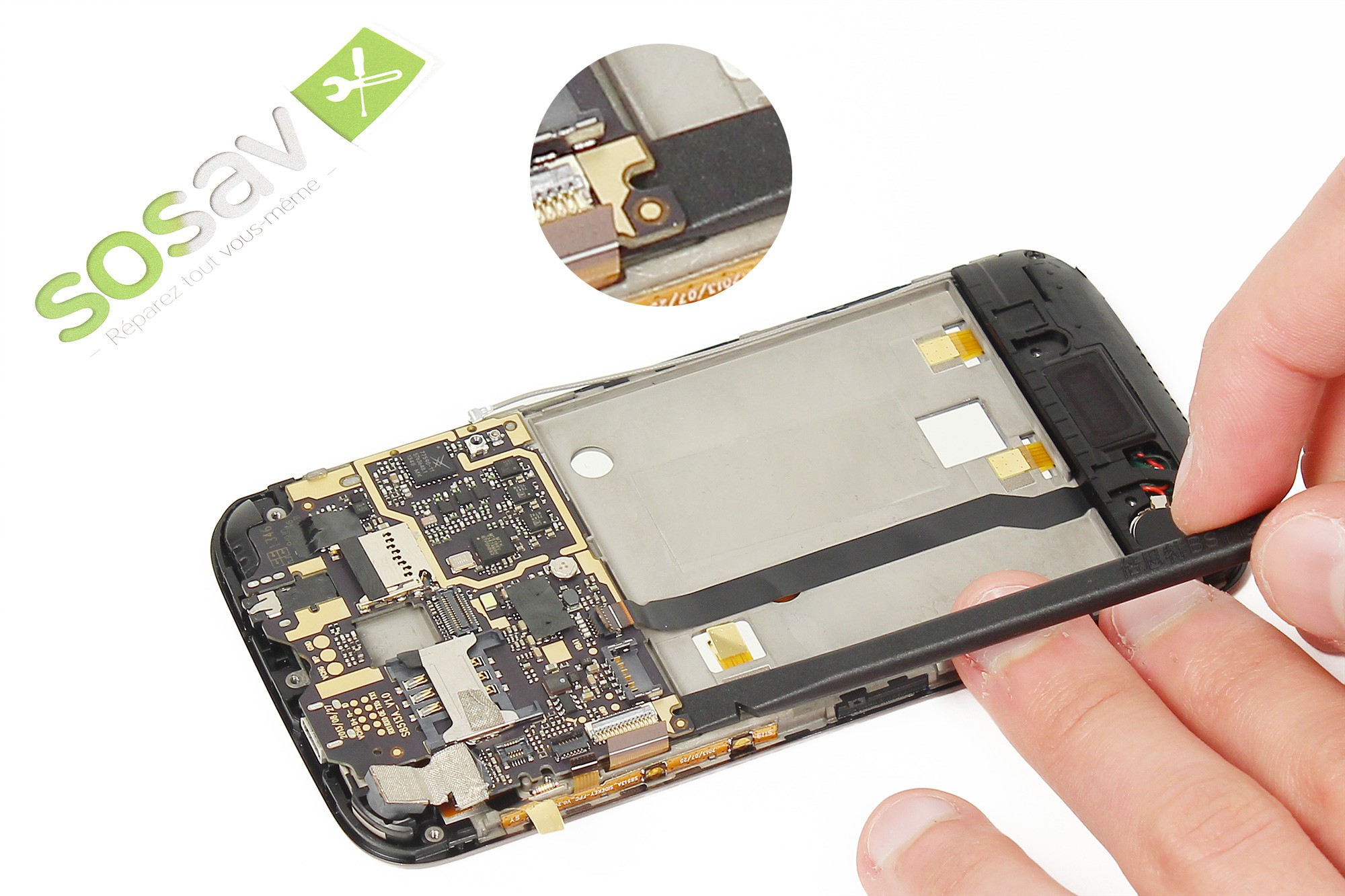

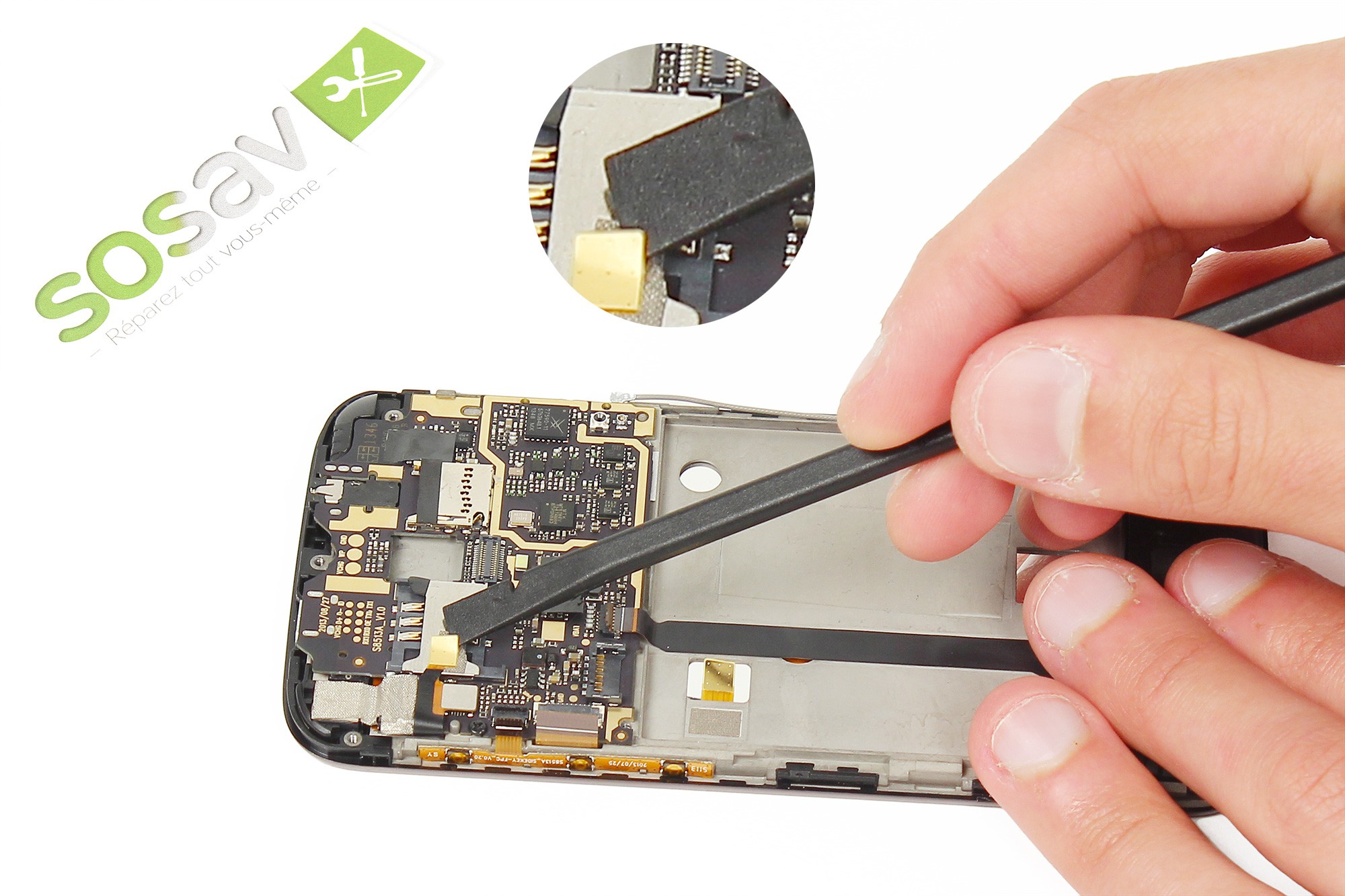

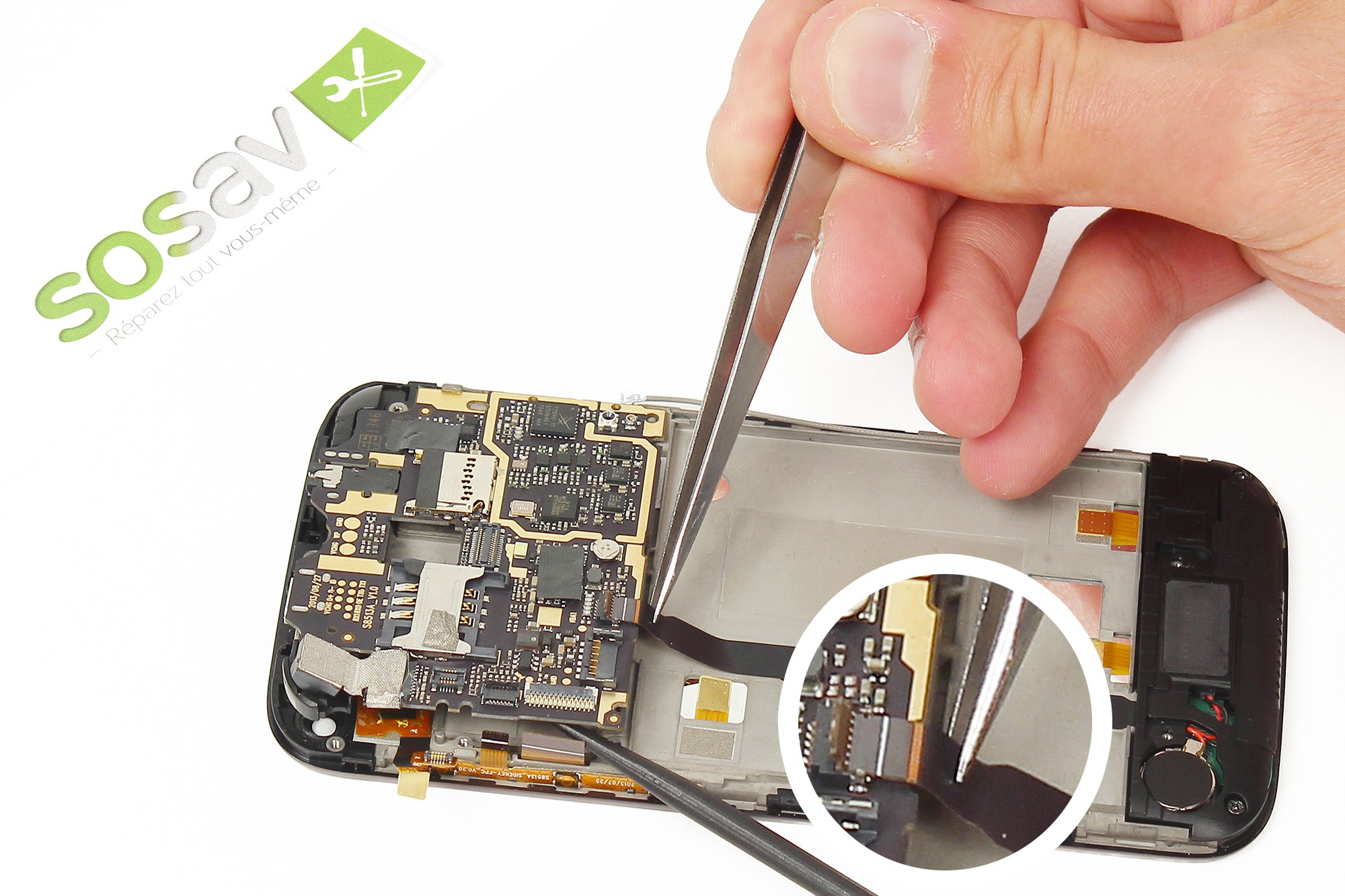

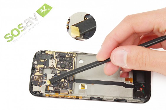

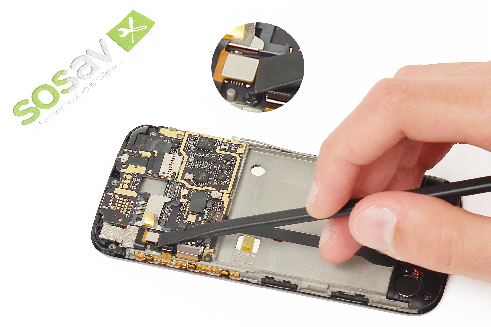

Réutilisez la pince afin de retirer la nappe de liaison de la carte de gestion du bas, côté carte mère.
Etape 31

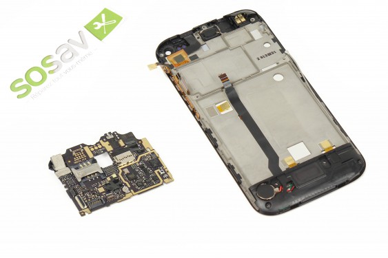

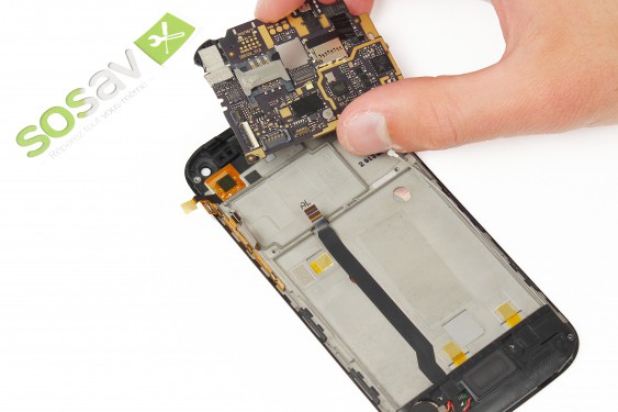

Saisissez ensuite la carte mère par les coins puis procédez délicatement à son retrait du téléphone.
La carte mère du Wiko Darkmoon est désormais démontée.

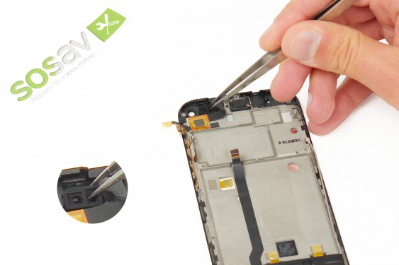

Etape 33

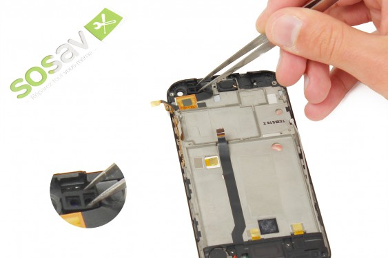

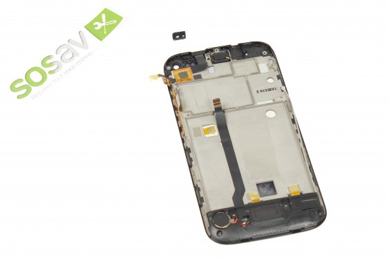

Avec cette pince, saisissez le caoutchouc du capteur de proximité et de luminosité puis procedez à son retrait.
Le caoutchouc du capteur de proximité et de luminosité du Wiko Darkmoon est désormais démonté.

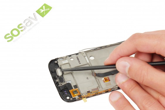

Etape 34

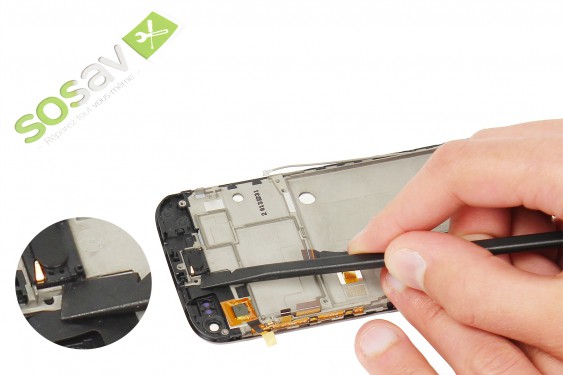

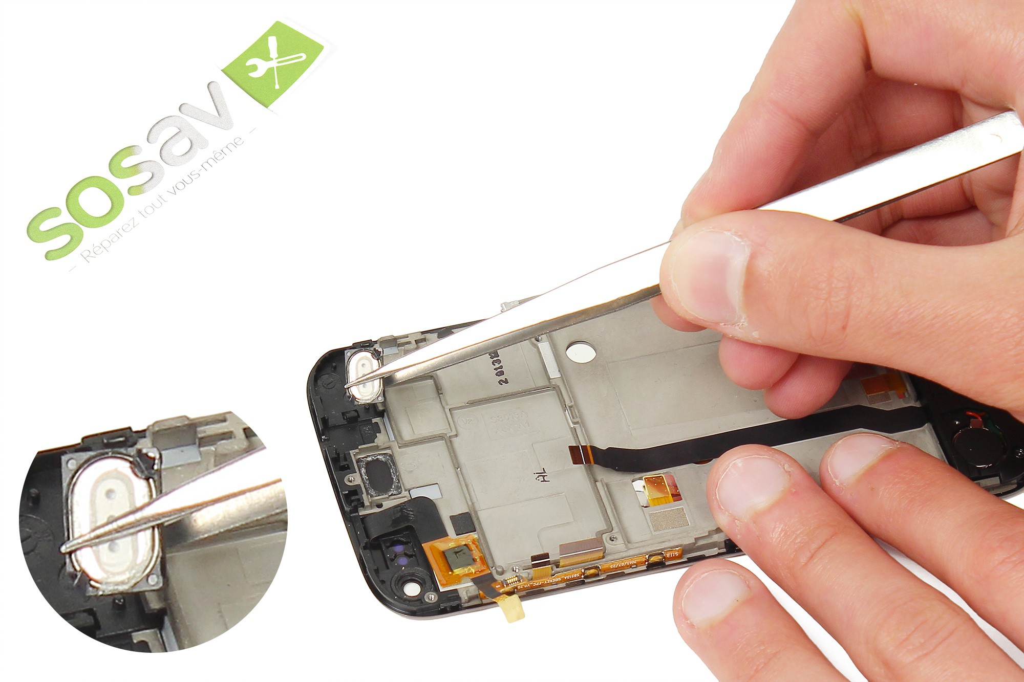

Servez-vous de la spatule en nylon, décollez délicatement le haut parleur interne.
Etape 35

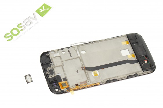

Avec la pince, saisissez ensuite le haut-parleur interne puis procédez à sa dépose.
Le haut-parleur interne du Wiko Darkmoon est désormais démonté.

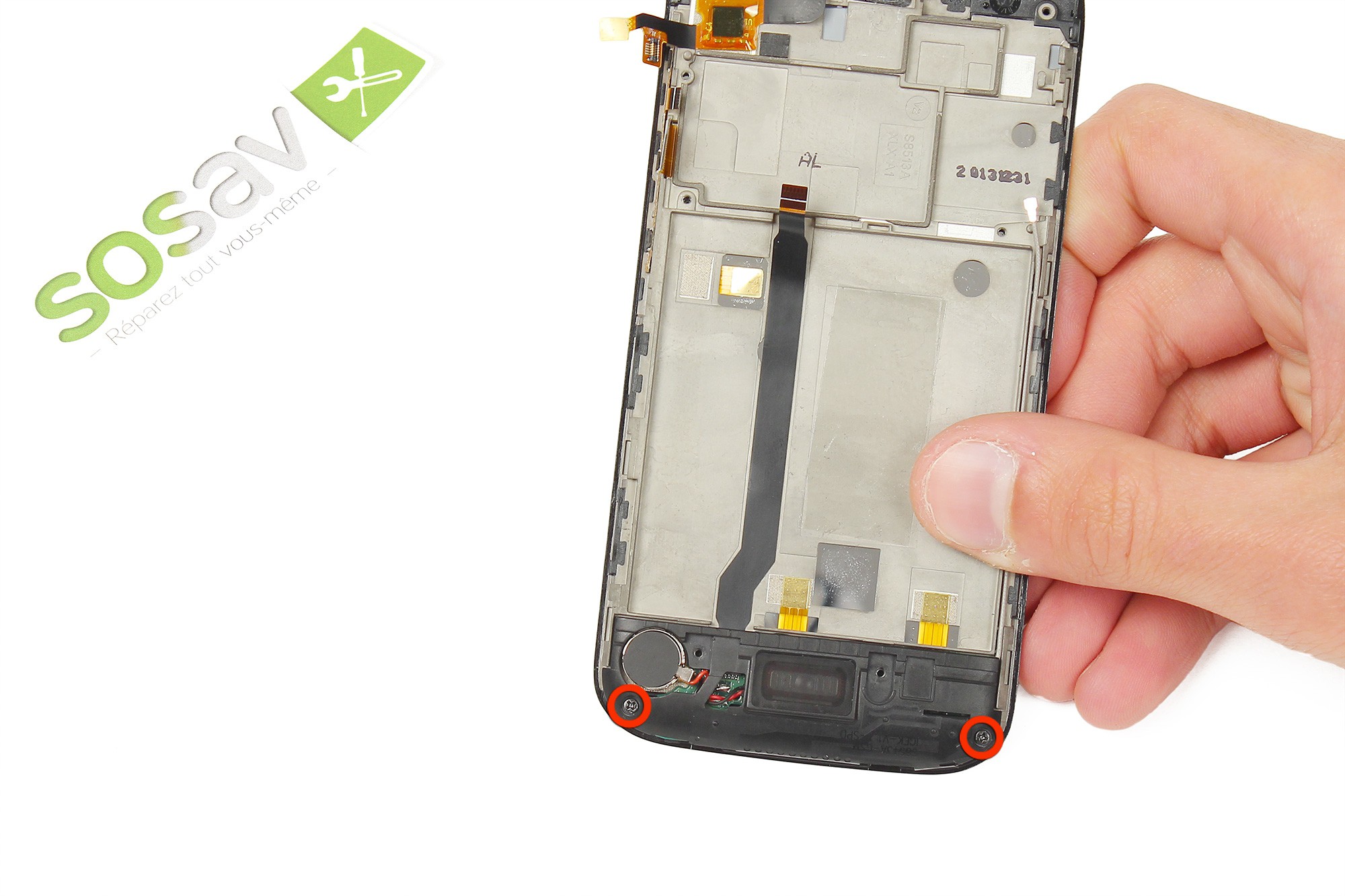

A l'aide d'un tournevis cruciforme, dévissez les deux vis entourées en rouge sur la photo.
Etape 37
Soulevez délicatement puis faites basculer à l'envers l'élement plastique comme indiqué sur la photo.

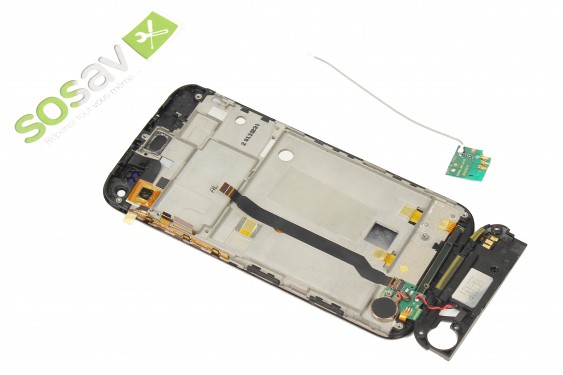

Etape 38

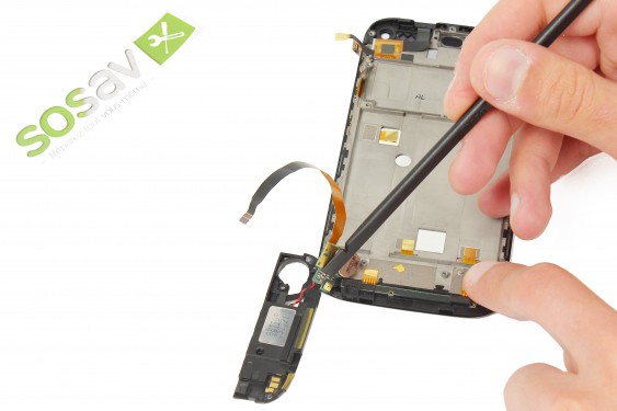

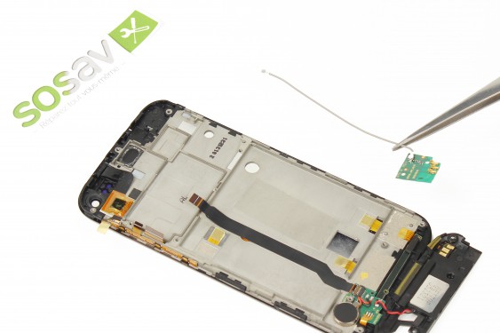

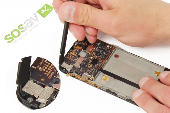

Utilisez à nouveau la spatule en nylon pour décoller la carte de l'antenne GSM puis retirez-la légèrement.
Etape 39
Reprenez la pince afin de saisir le câble d'interconnexion puis retirez l'ensemble câble d'interconnexion + carte de l'antenne GSM.
La carte de l'antenne GSM incluant le câble d'interconnexion du Wiko Darkmoon est désormais démontée.

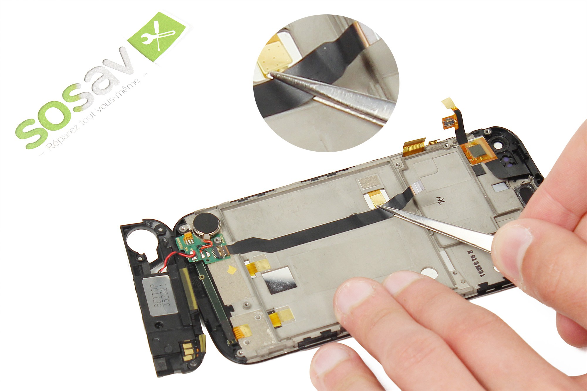

Etape 40

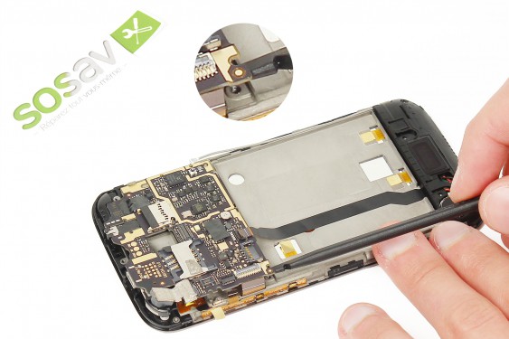

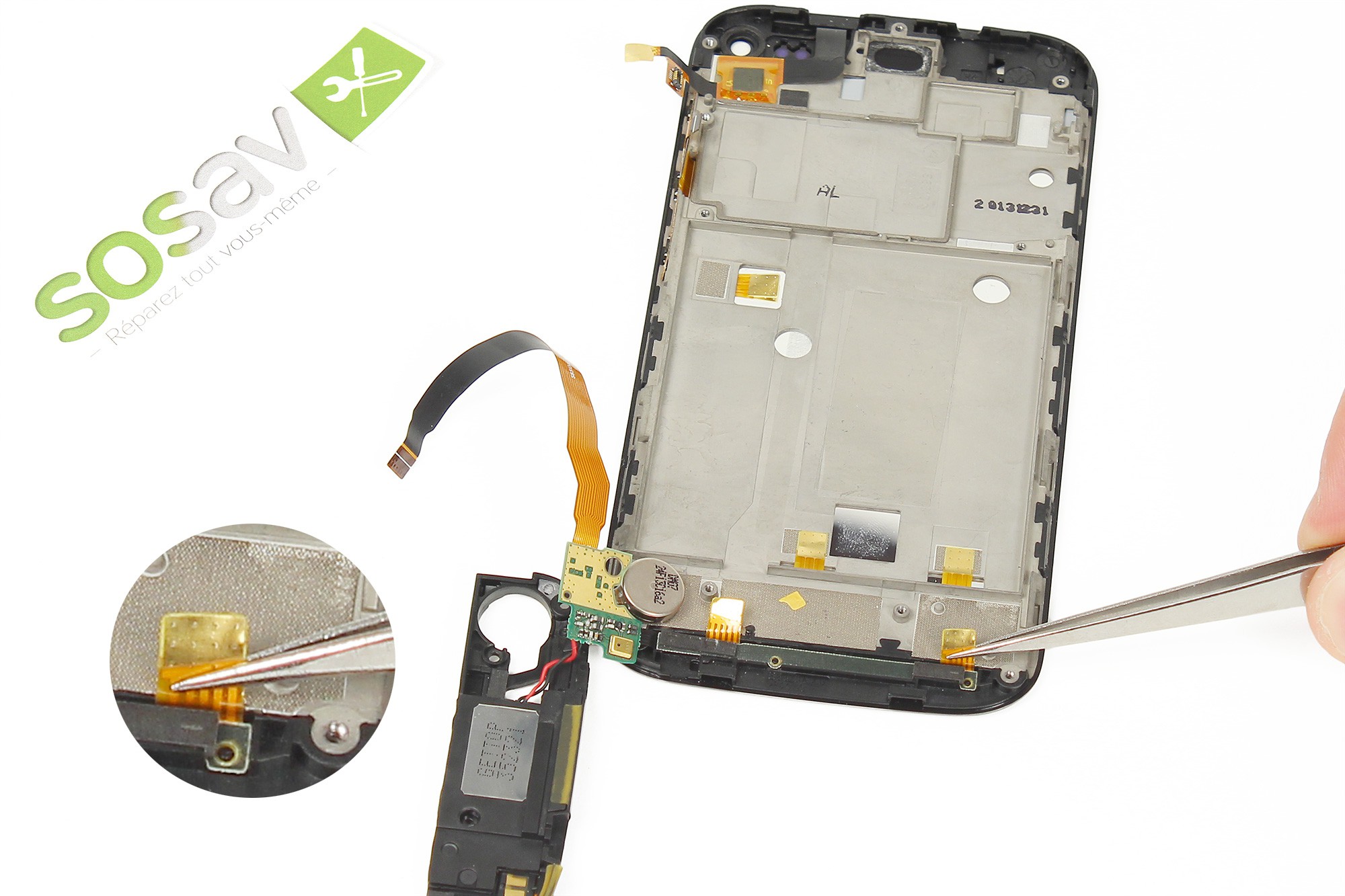

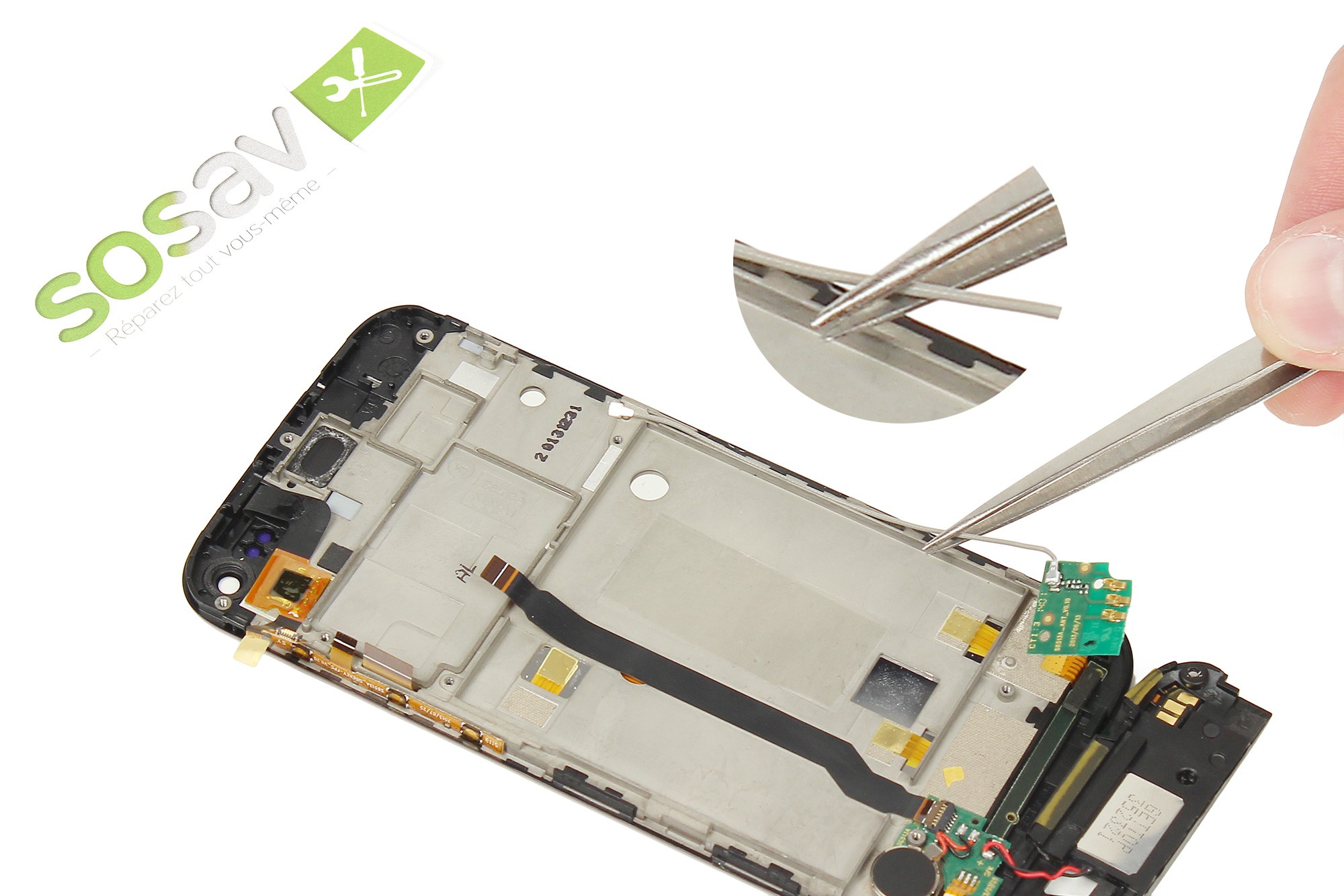

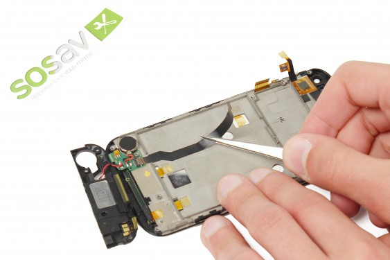

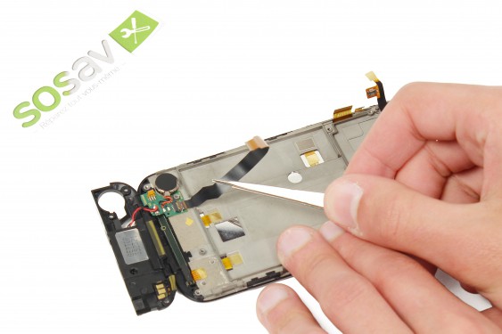

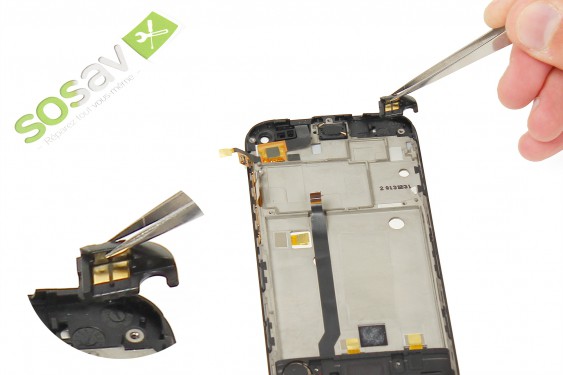

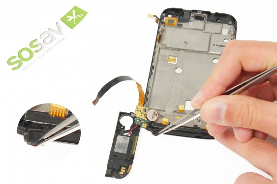

Toujours avec la pince, décollez très délicatement du châssis du téléphone la nappe de liaison de la carte gestion du bas.
Etape 41

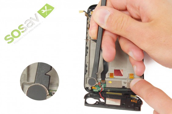

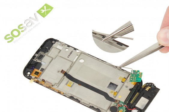

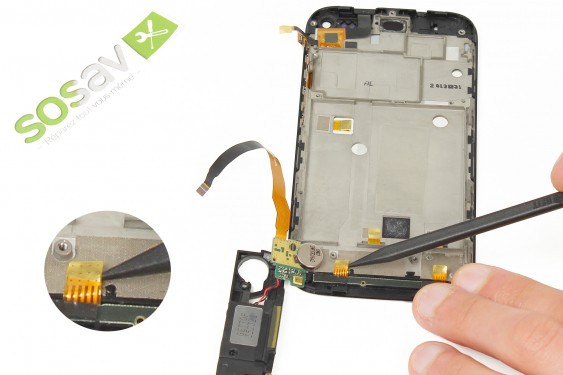

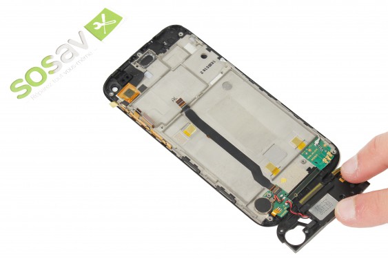

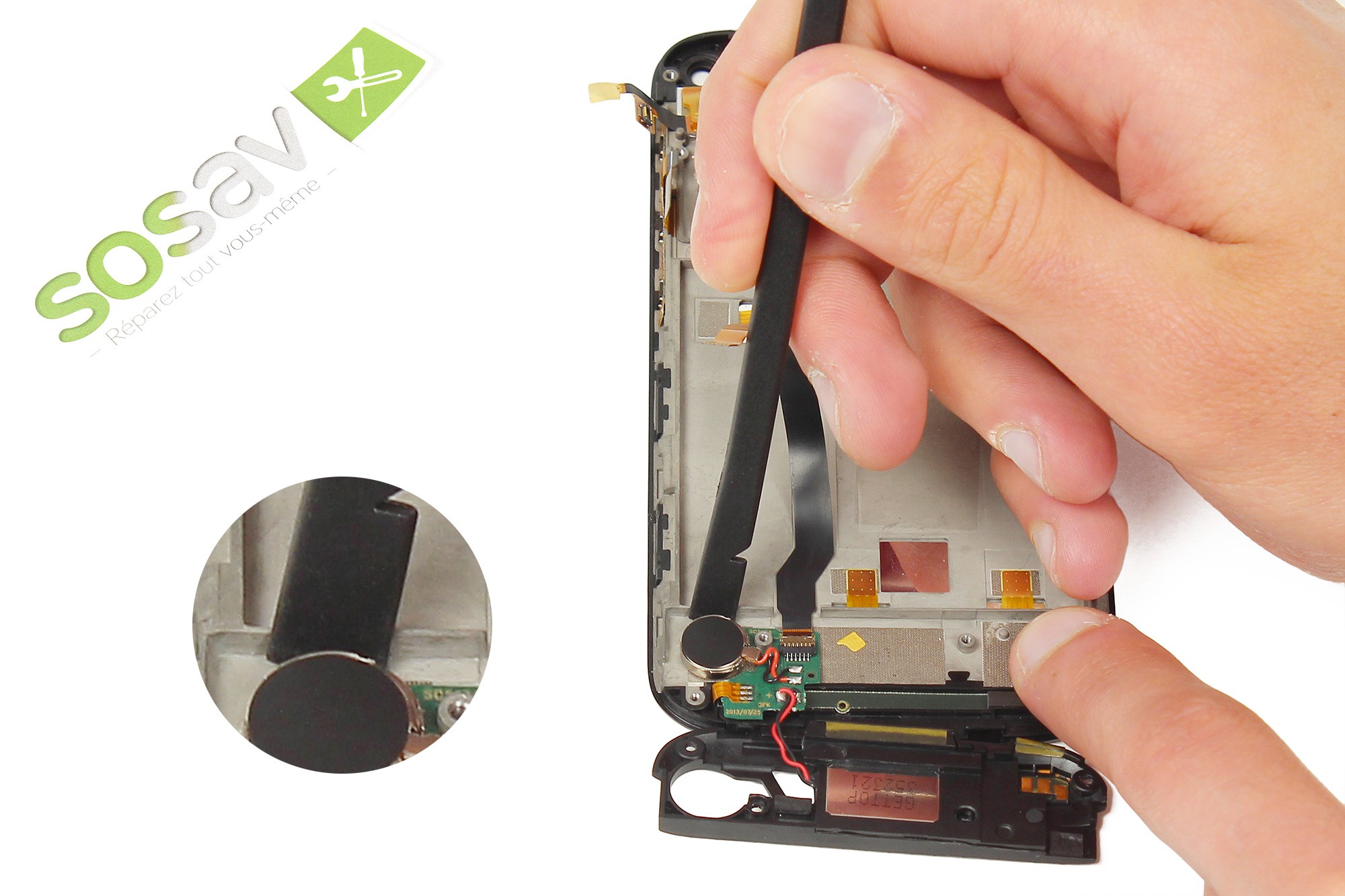

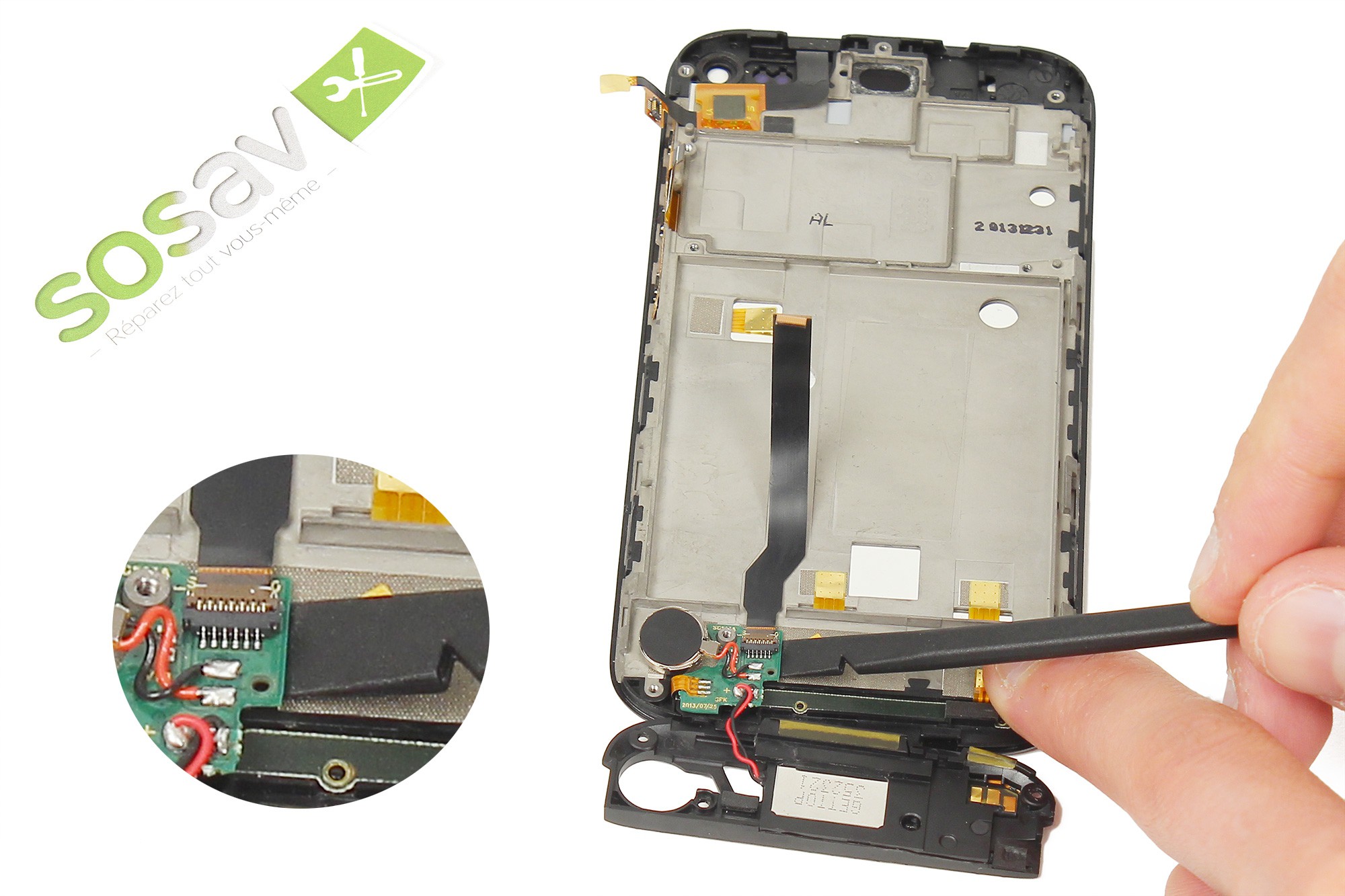

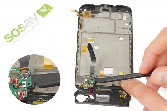

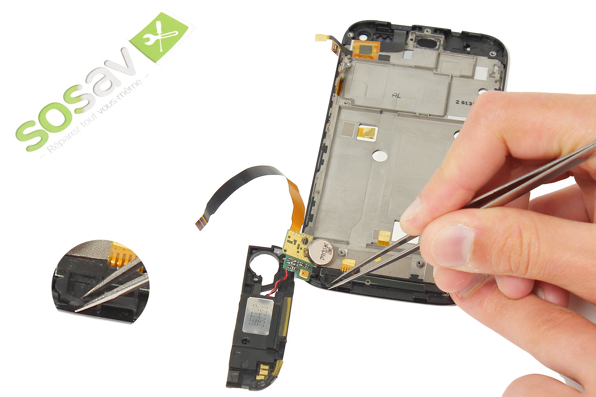

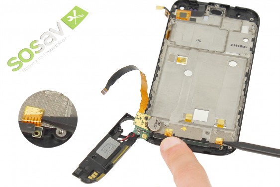

Réutilisez la spatule en nylon pour décoller le vibreur sans le retirer totalement, celui-ci étant lié à la carte via deux fils soudés.

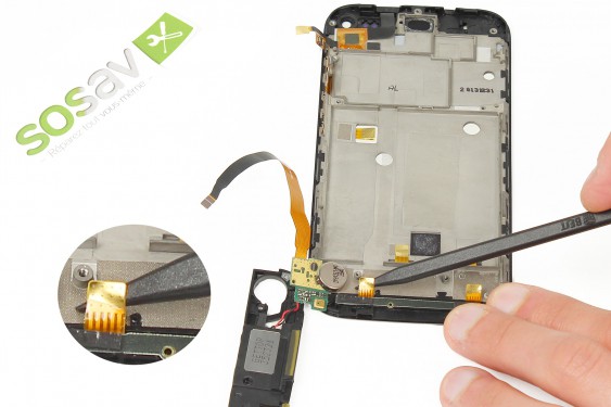

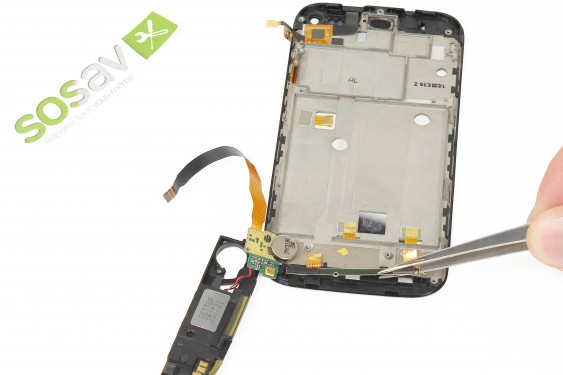

Etape 42

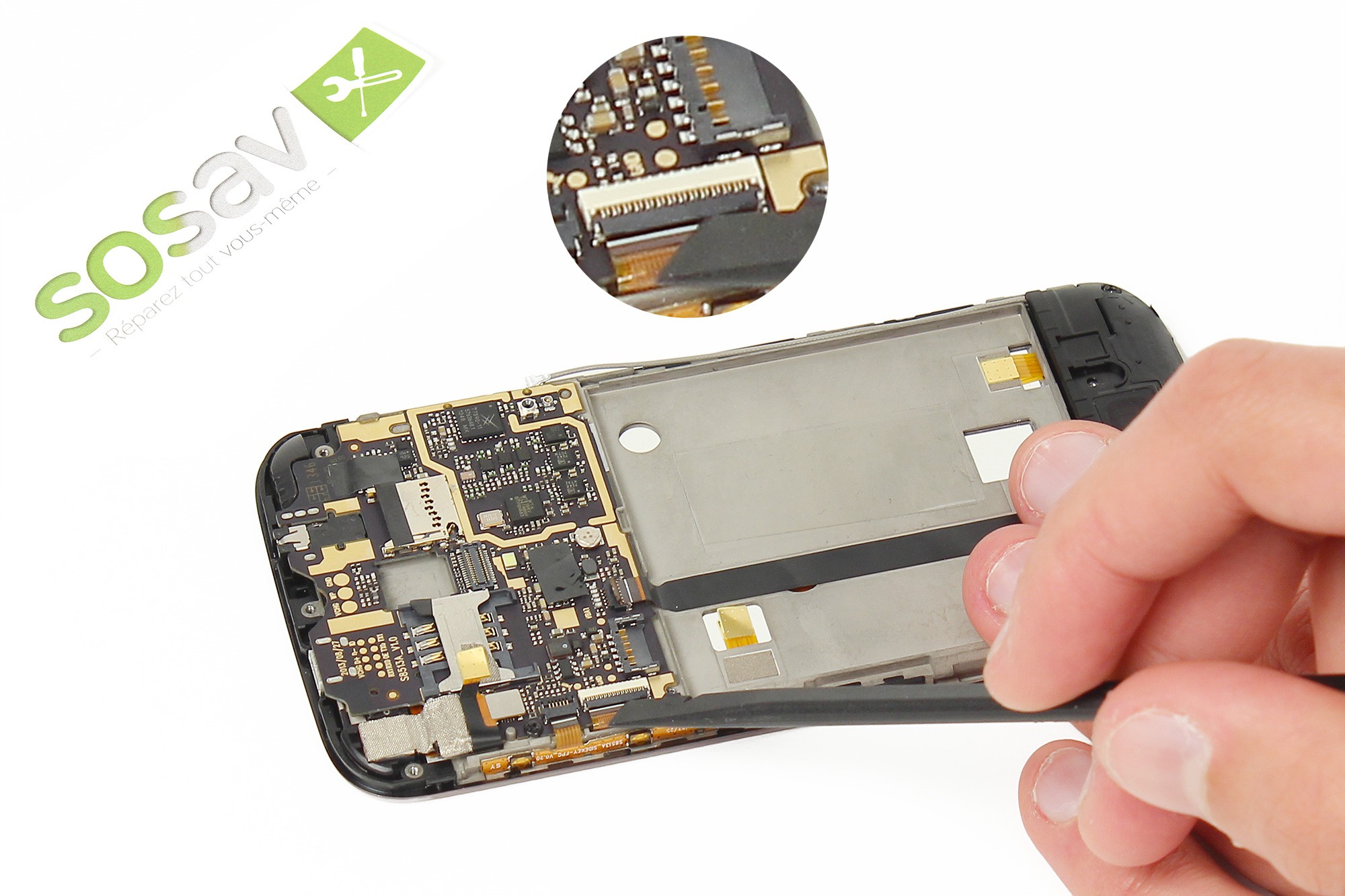

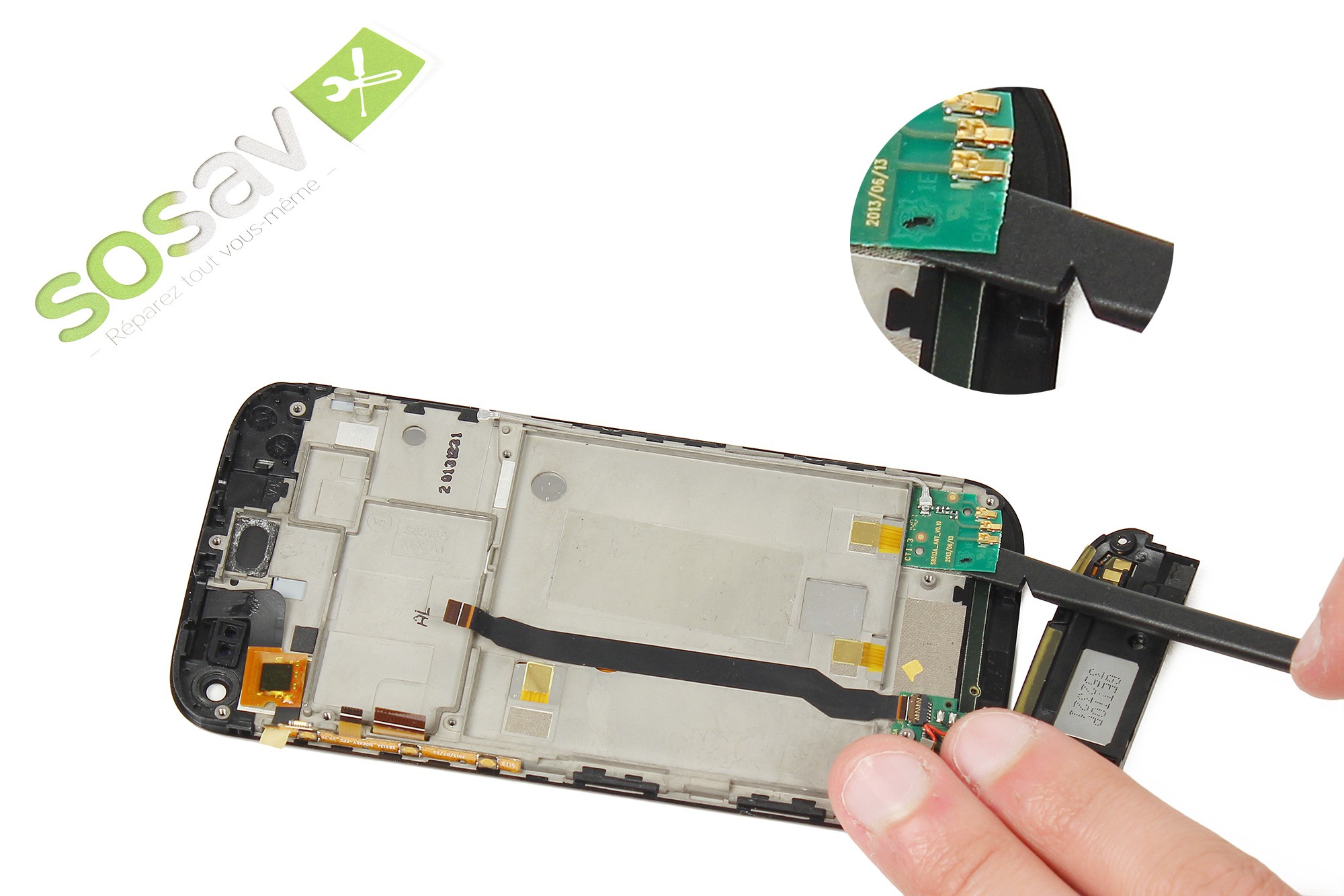

Décollez délicatement la carte de gestion du bas en utilisant la spatule en nylon.
Important : Ne retirez pas complètement cette carte, puisqu'elle est encore liée à la carte de l'éclairage des boutons de l'écran.

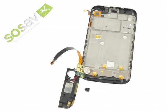

Etape 43

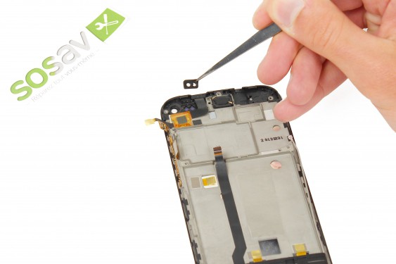

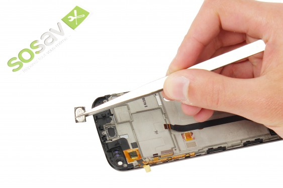

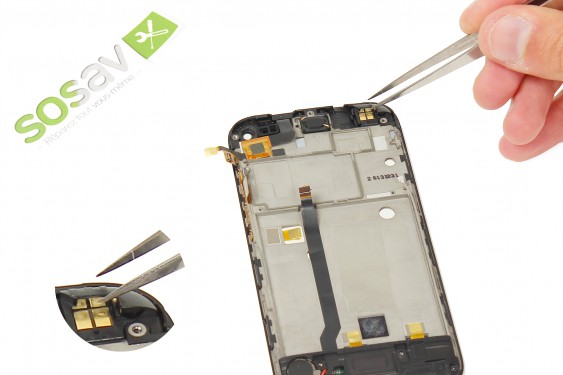

Saisissez le caoutchouc du microphone puis retirez-le en vous servant de la pince.

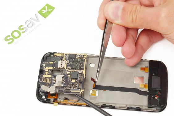

Etape 44

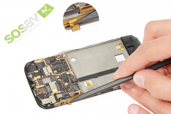

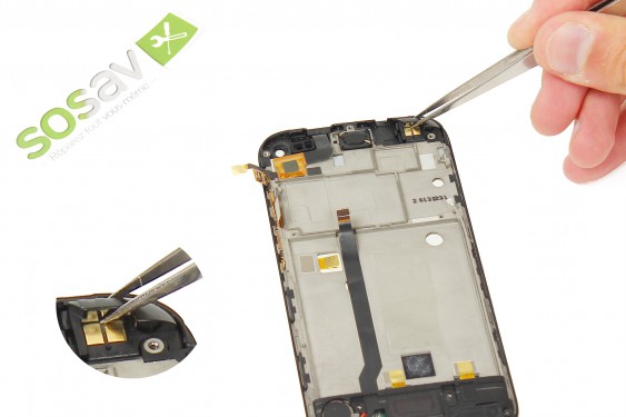

Utilisez la pointe d'une spatule en nylon puis décollez très délicatement les deux bandes adhésives dorées.

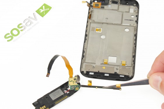

Etape 45
En vous servant de la pince, saisissez la seconde bande dorée décollée précedemment.
Tirez ensuite très délicatement dessus afin de retirer la carte de l'éclairage des boutons de l'écran.
La carte de gestion du bas du Wiko Darkmoon est désormais démontée.

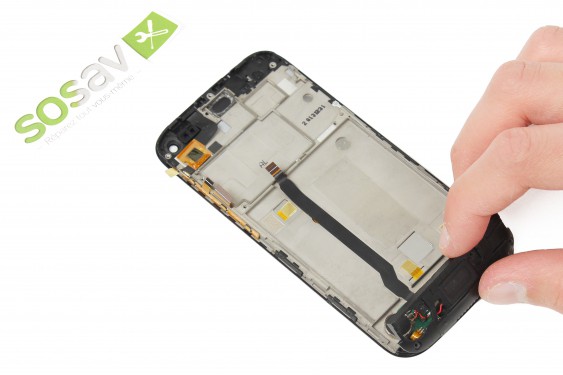

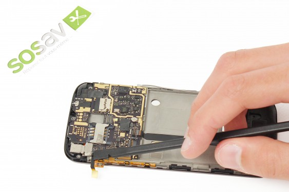

Etape 46

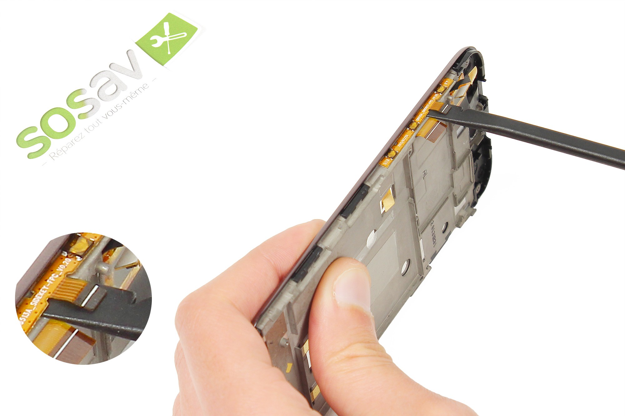

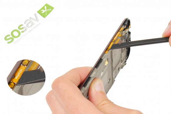

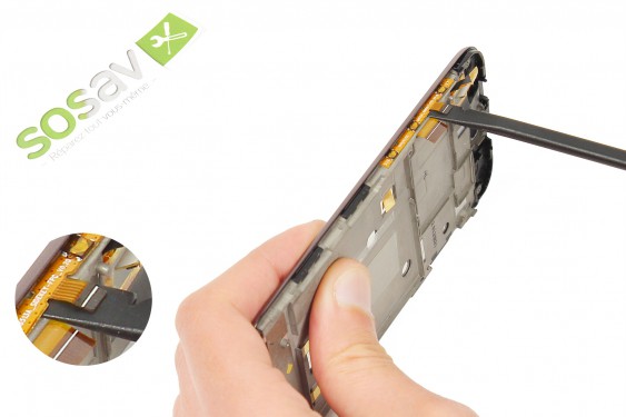

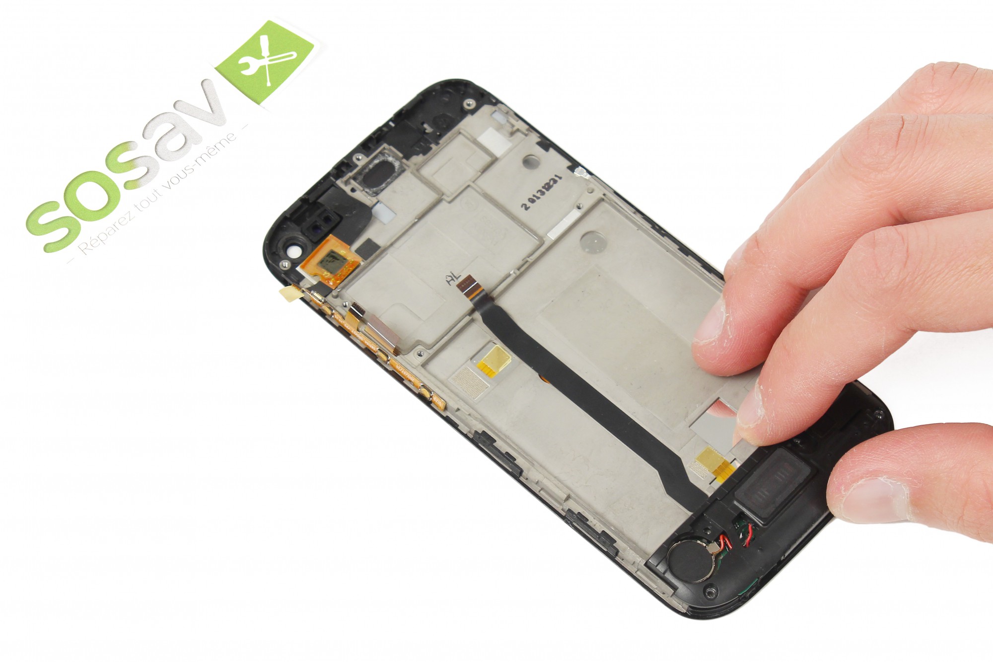

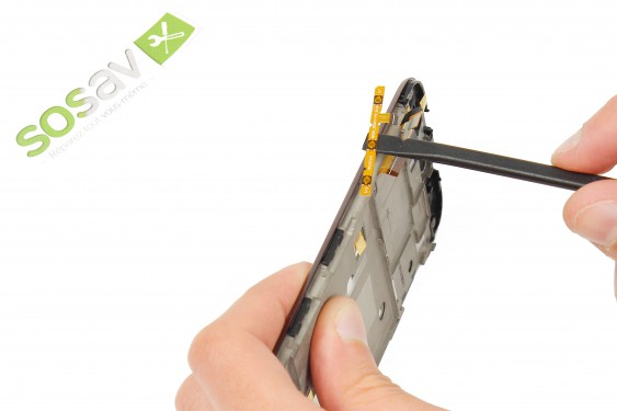

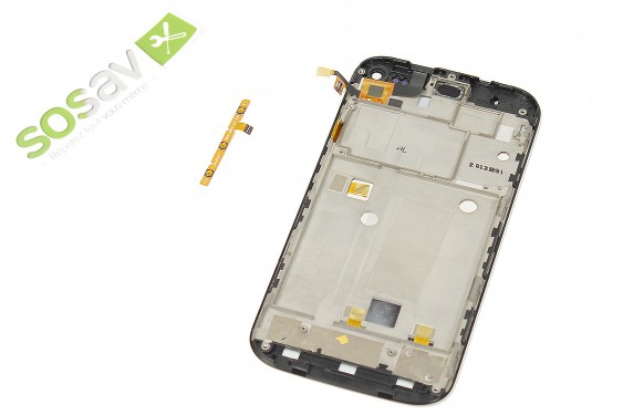

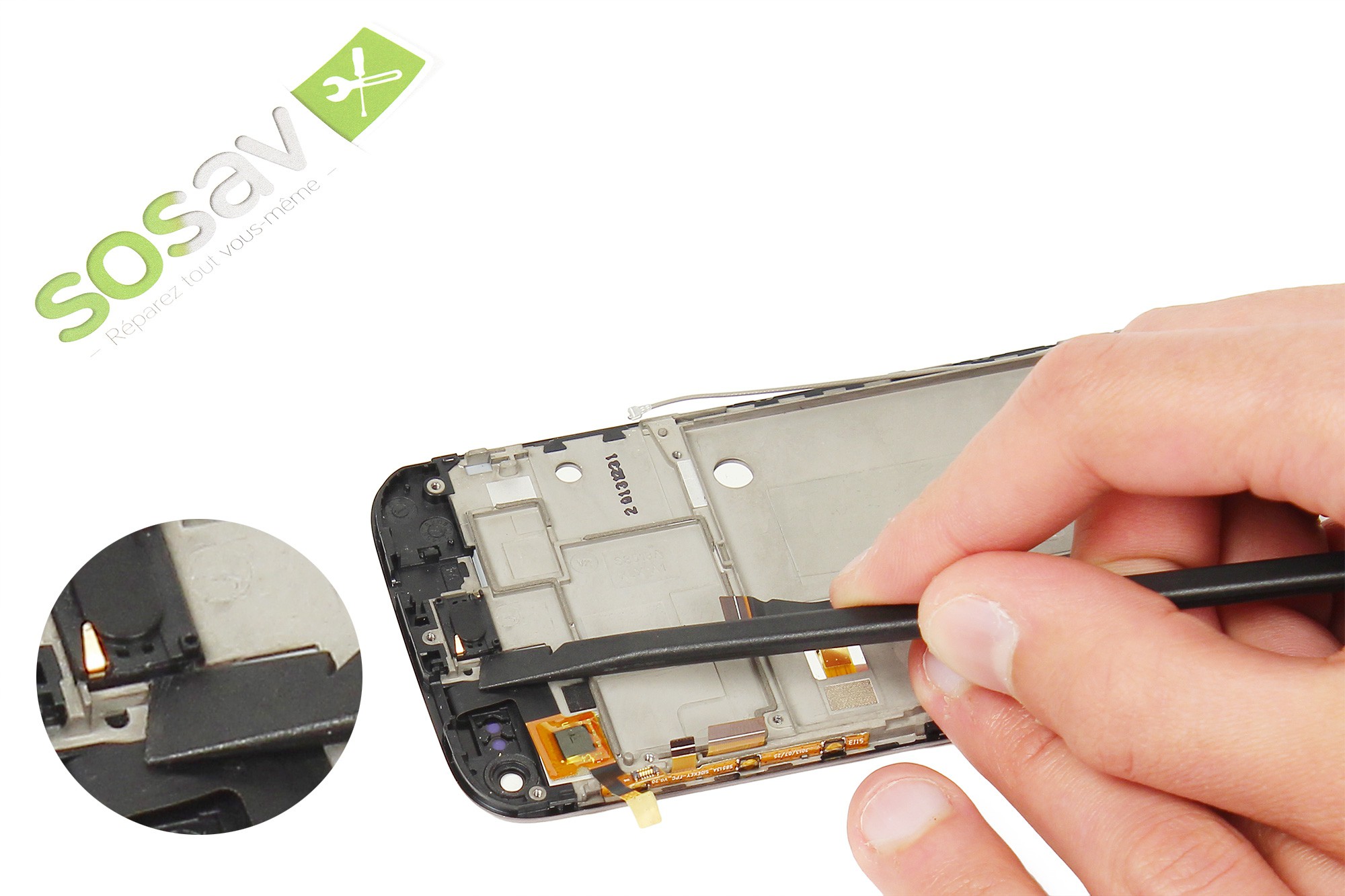

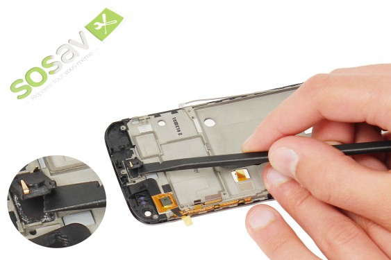

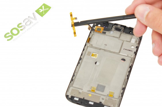

Décollez délicatement la nappe des boutons power et volume puis retirez-la.
La nappe des boutons power et volume du Wiko Darkmoon est à présent démontée.
Etape 47
L'ecran complet du Wiko Darkmoon est désormais démonté.
Remplacez-le par un écran complet neuf si cela est nécessaire.
