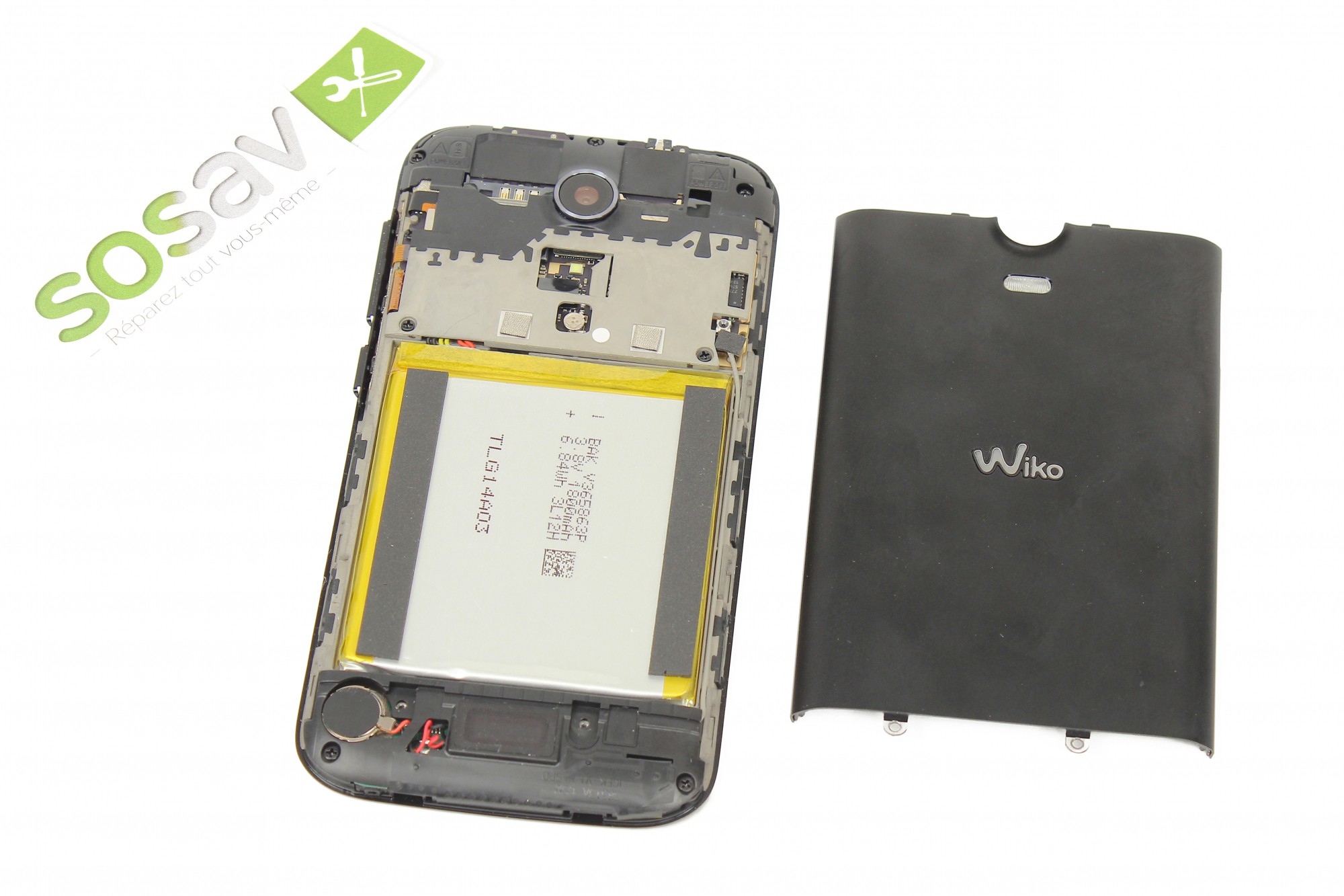

Réutilisez la spatule en nylon afin de déclipser la coque arrière.
Pour cela, insérez la spatule dans l'interstice présente sur la tranche gauche du téléphone puis faites-la glisser lentement.
Servez-vous encore de la spatule en nylon puis répétez le même geste, en l'insérant dans l'interstice présente sur la tranche droite du téléphone.
Faites ensuite glisser la spatule afin de déclipser la coque arrière.
Retirez ensuite la coque arrière du téléphone.
La coque arrière du Wiko Darkmoon est désormais démontée.
Remplacez-la par une nouvelle coque arrière si nécessaire.
