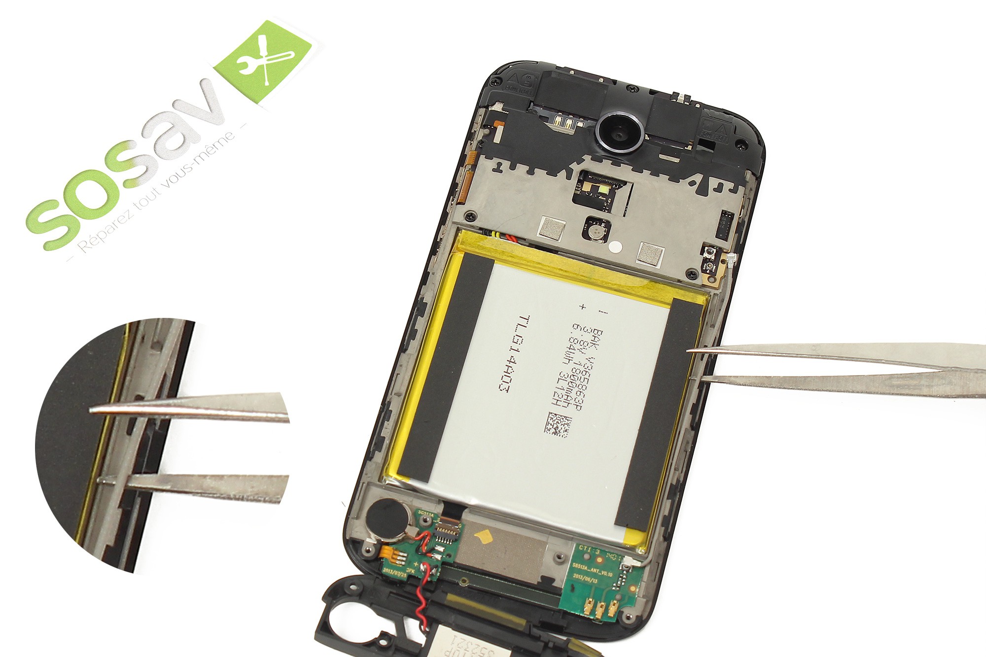

Prenez un tournevis cruciforme pour dévisser les 3 vis entourées en rouge sur la photo.
Note : Pensez à retirer l'étiquette blanche posée sur la vis située en haut à droite. Pour ceci utilisez un tournevis plat comme indiqué sur les photos 2, 3 et 4 de cette étape.

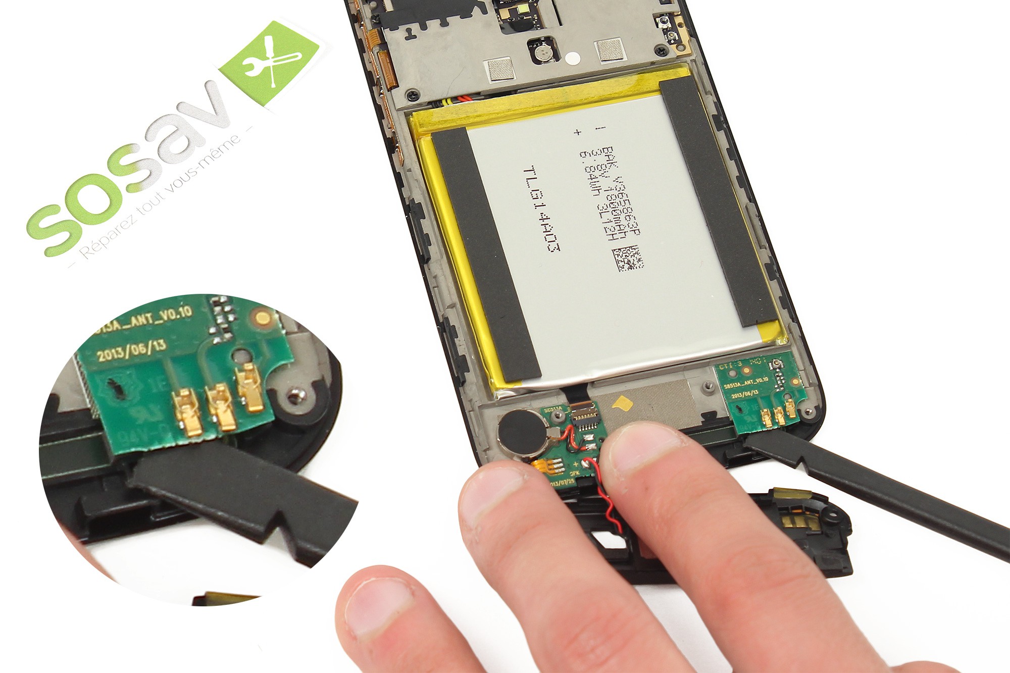

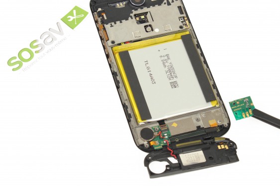

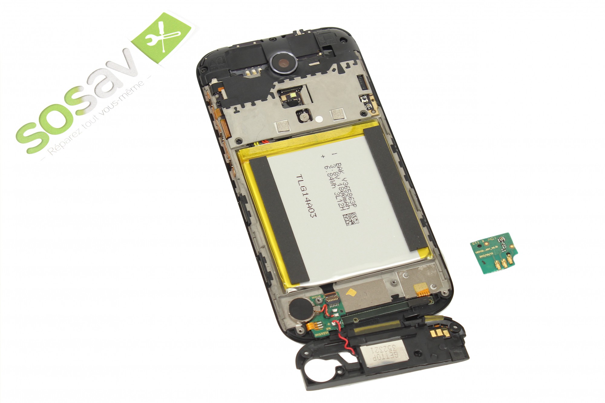

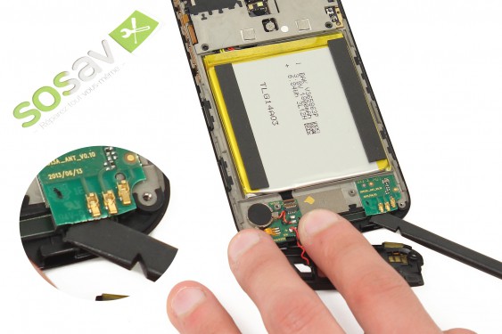

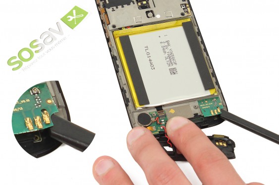

Réutilisez la spatule en nylon pour décoller la carte de l'antenne GSM puis retirez-la.
La carte de l'antenne GSM est à présent démontée.
Remplacez-la par une pièce neuve si cela est nécessaire.
