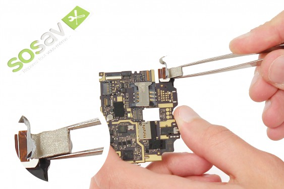

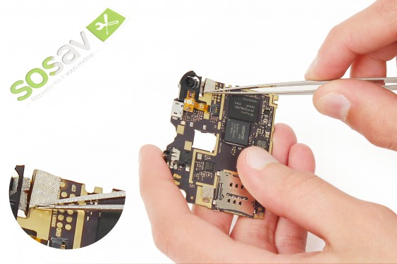

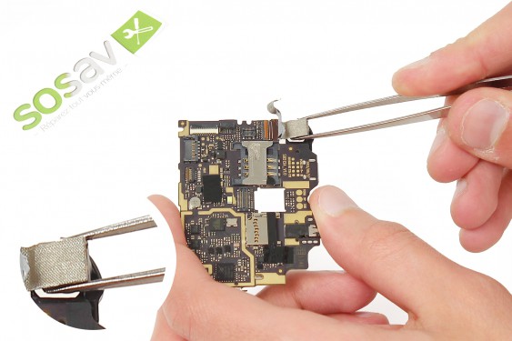

Utilisez successivement la spatule en nylon puis la pince pour décoller délicatement la première partie de l'adhesif gris de maintien de la caméra avant.
Etape 33

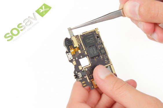

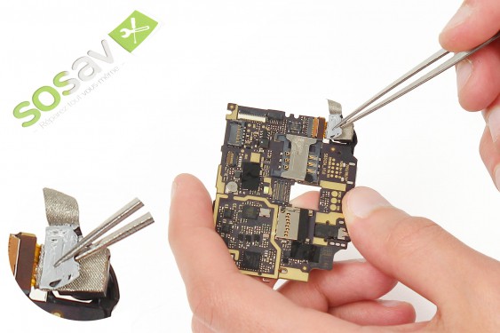

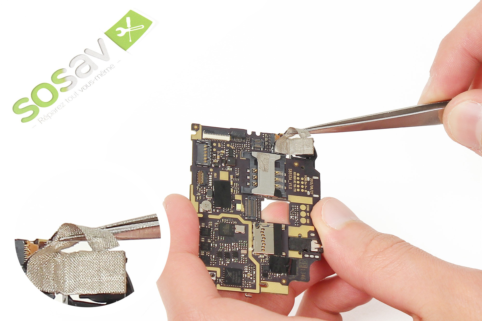

Toujours à l'aide d'une pince, procédez au retrait de la seconde partie de l'adhesif gris de la caméra avant.
Etape 34

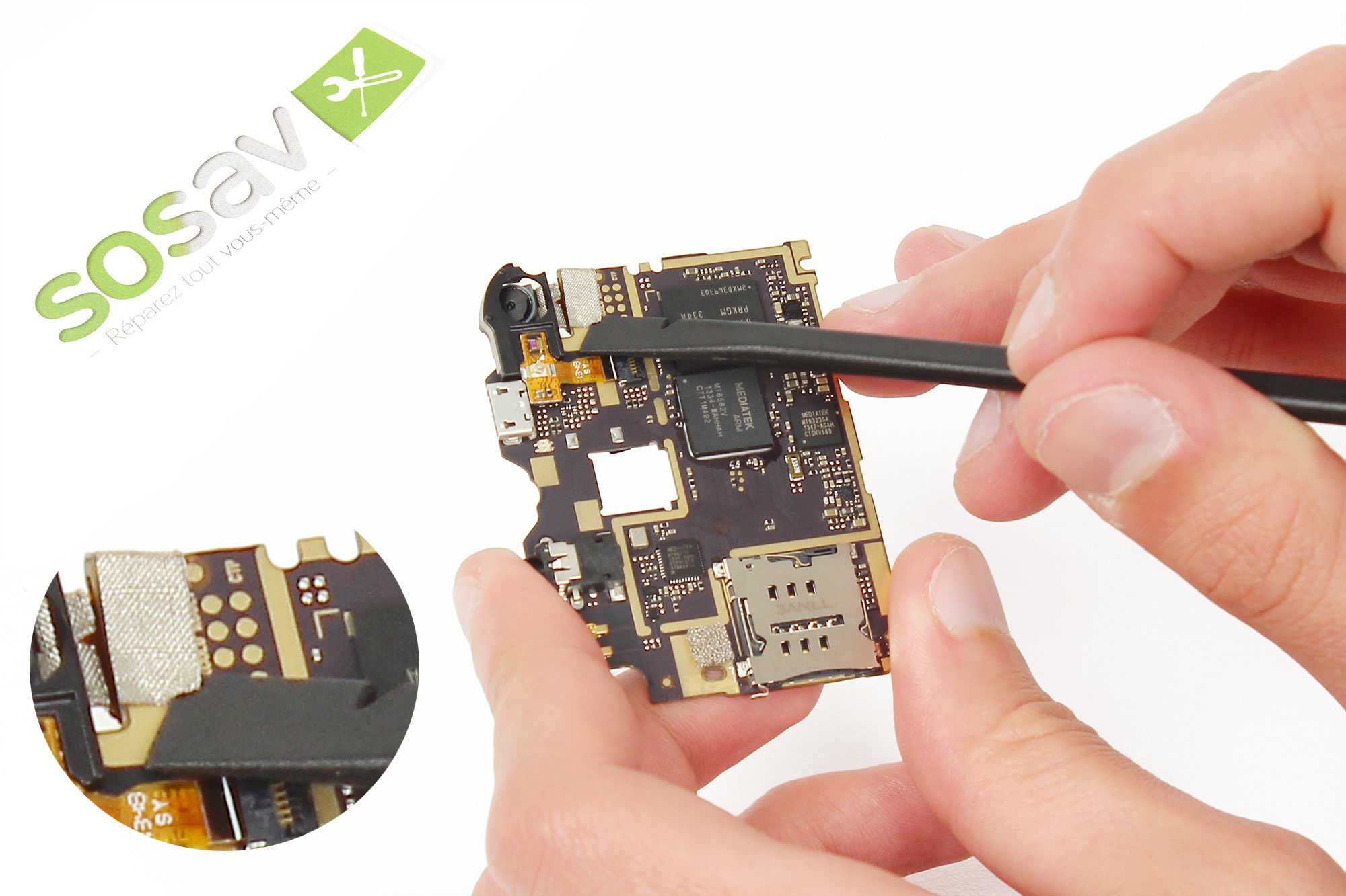

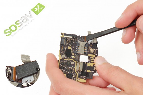

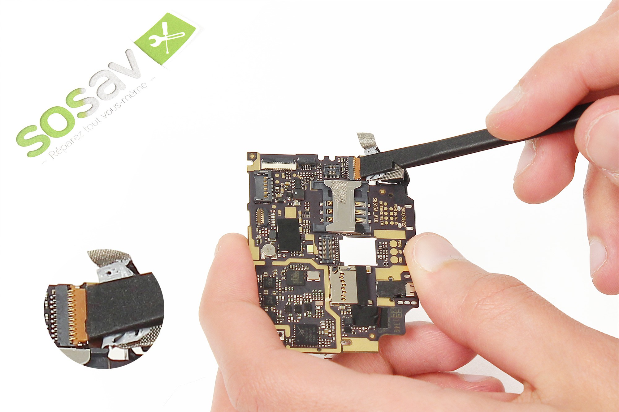

Déverrouillez ensuite le connecteur FPC de la caméra avant.
Etape 35

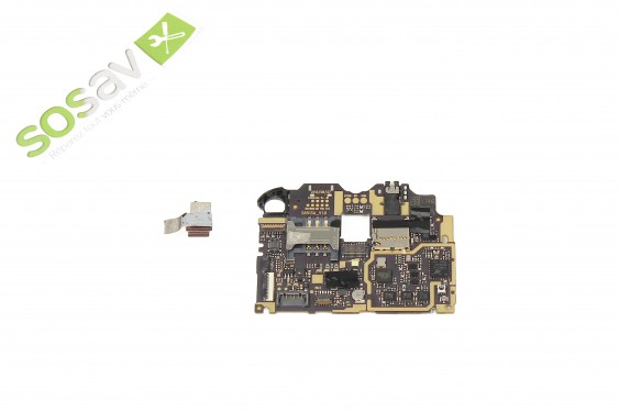

Réutilisez la pince pour attraper et retirer la caméra avant du téléphone.
Etape 36
La caméra avant du Wiko Darkmoon est désormais démontée.
Remplacez-la par une caméra avant neuve si nécessaire.
