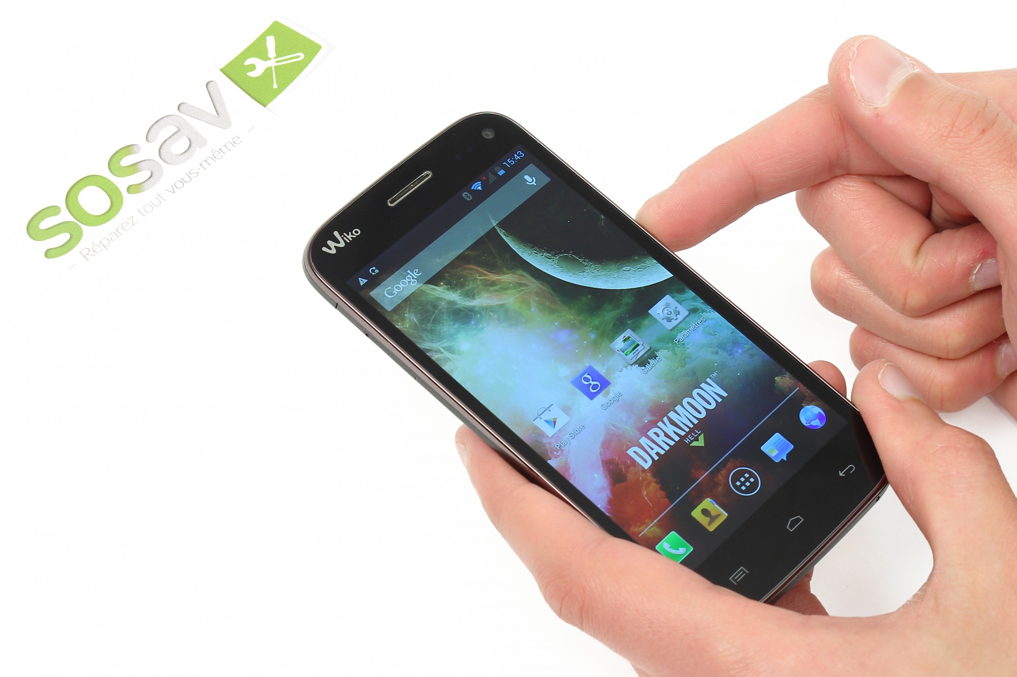

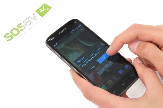

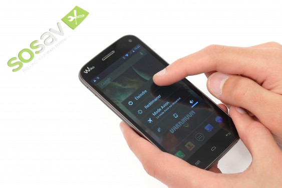

Avant de procéder au démontage du cache de la carte mère du Wiko Darkmoon , il est nécessaire, pour des raisons de sécurité évidentes, de l'éteindre.
Pour ceci, appuyez sur le bouton d'allumage durant quelques secondes puis confirmez l'extinction par "Eteindre".

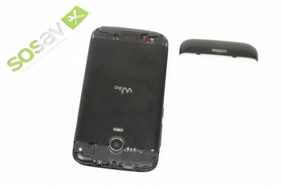

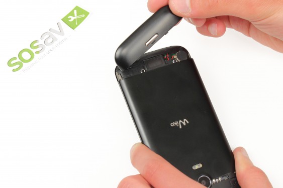

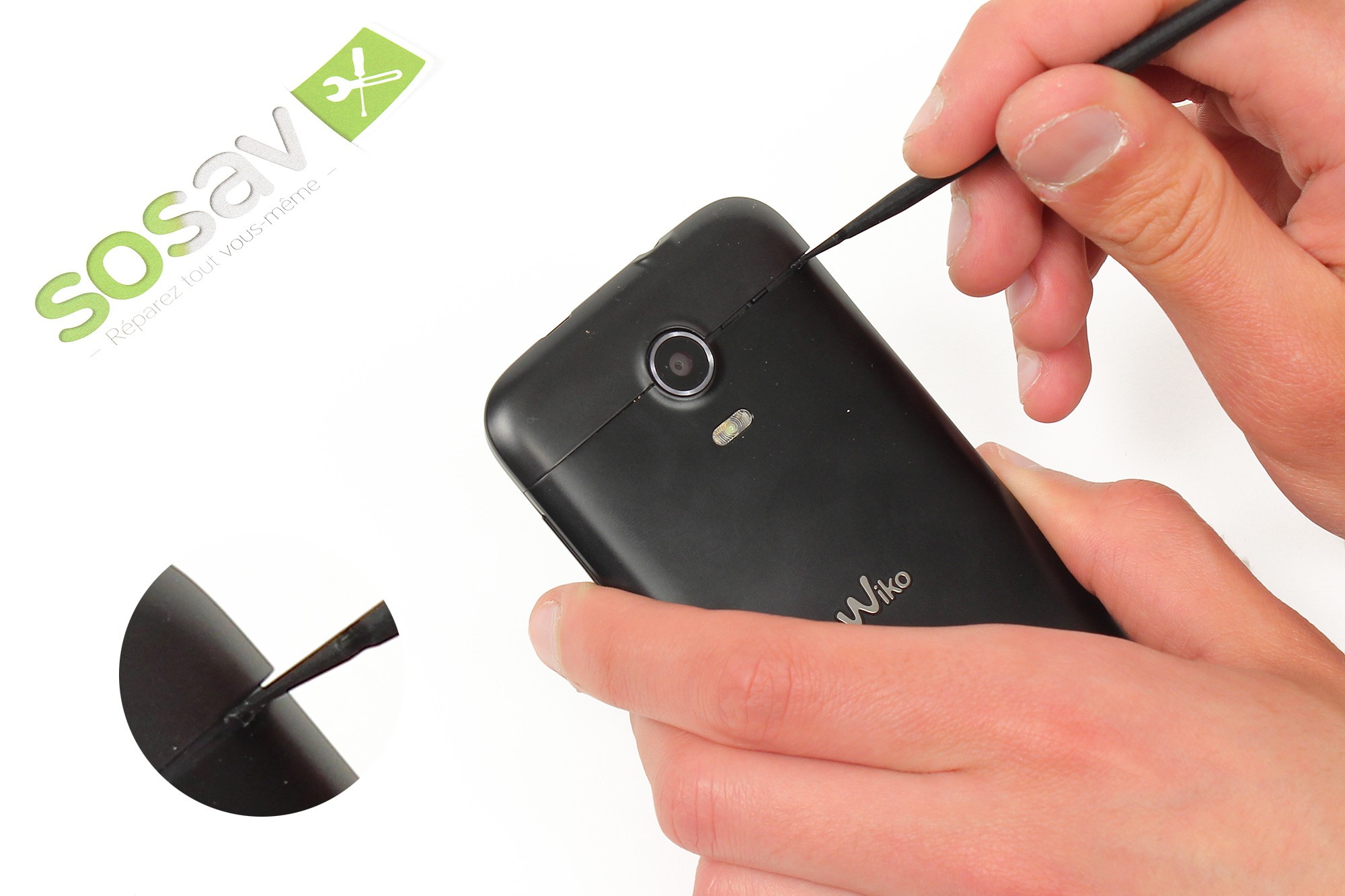

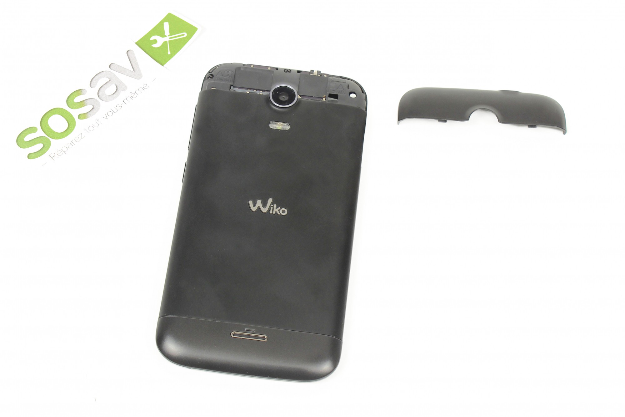

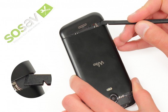

A l'aide d'une spatule en nylon, déclipsez le cache supérieur du téléphone.
Procédez ensuite à son retrait.
Le cache supérieur du Wiko Darkmoon est désormais démonté.

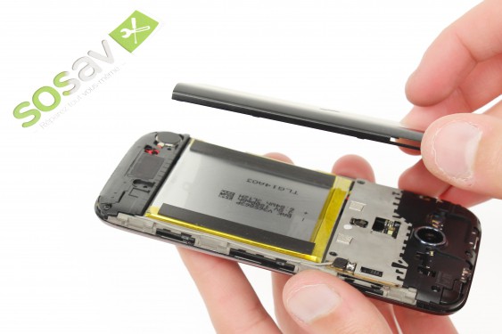

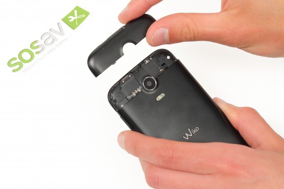

Toujours avec la spatule en nylon, déclipsez le cache inférieur du téléphone.
Retirez-le complétement.
Le cache inférieur du Wiko Darkmoon est à présent démonté.

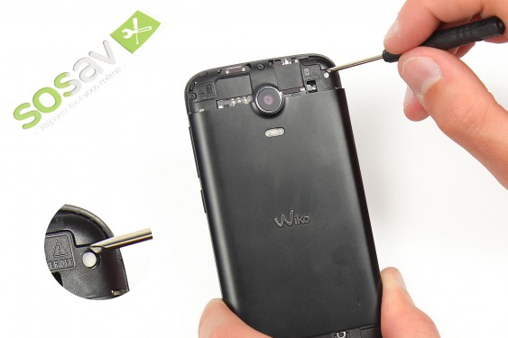

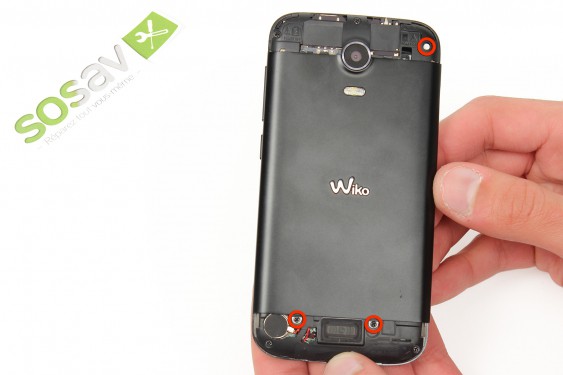

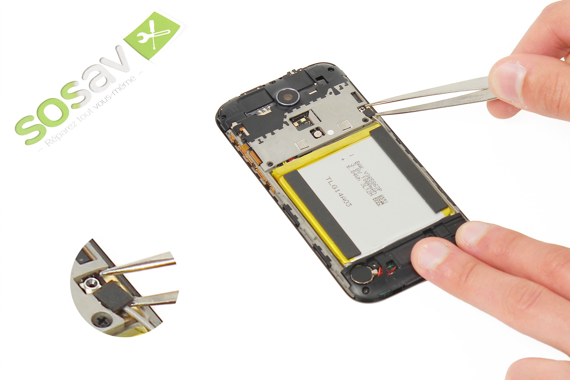

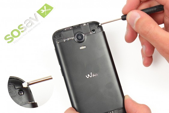

Prenez un tournevis cruciforme pour dévisser les 3 vis entourées en rouge sur la photo.
Note : Pensez à retirer l'étiquette blanche posée sur la vis située en haut à droite. Pour ceci utilisez un tournevis plat comme indiqué sur les photos 2, 3 et 4 de cette étape.

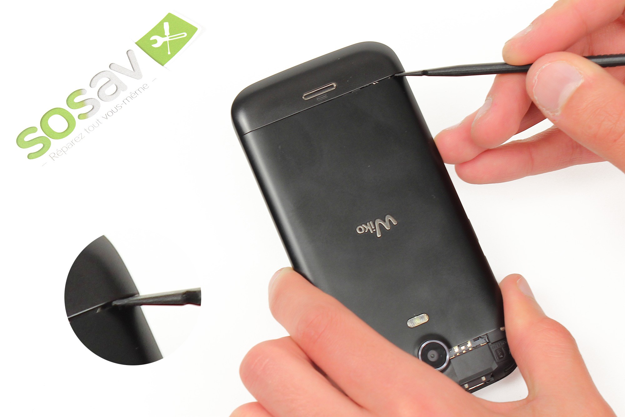

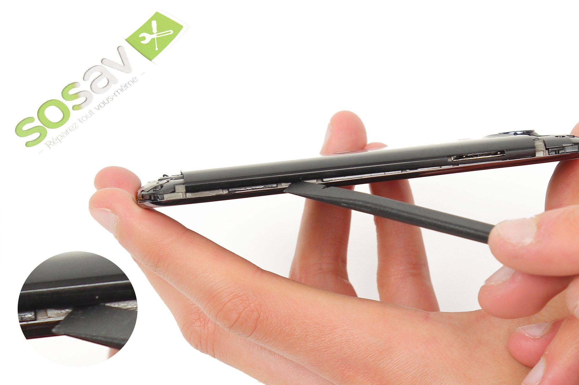

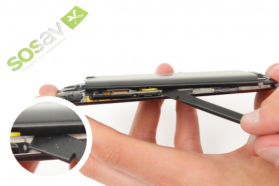

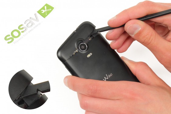

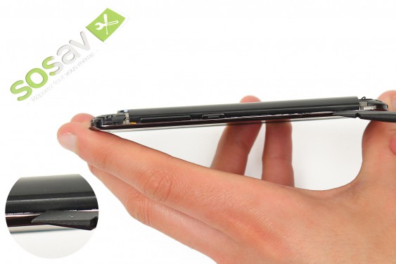

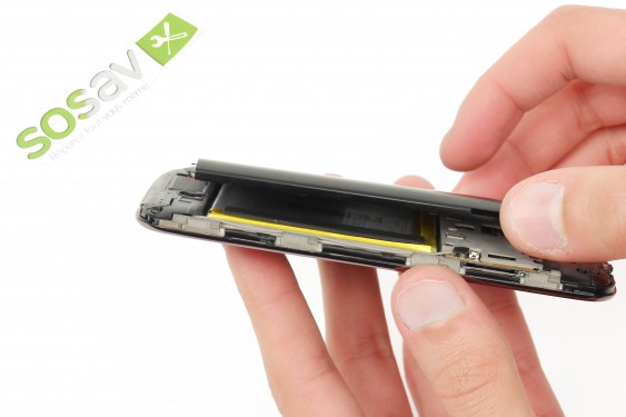

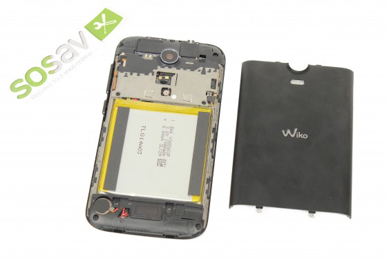

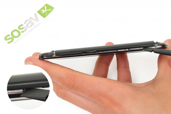

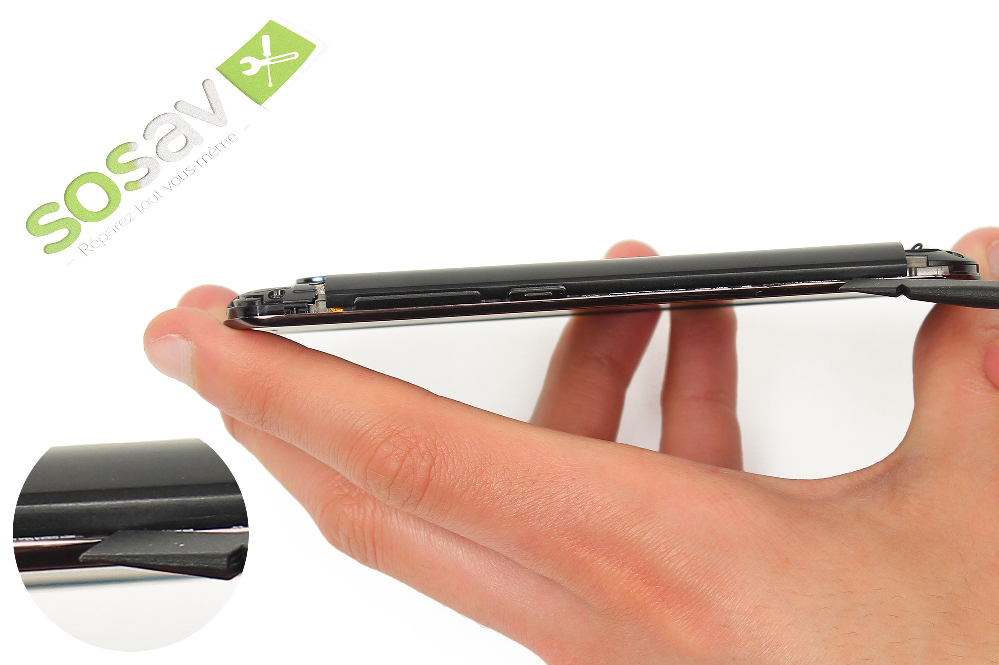

Réutilisez la spatule en nylon afin de déclipser la coque arrière.
Pour cela, insérez la spatule dans l'interstice présente sur la tranche gauche du téléphone puis faites-la glisser lentement.
Servez-vous encore de la spatule en nylon, répétez le même geste, en l'insérant dans l'interstice présente sur la tranche droite du téléphone.
Faites ensuite glisser la spatule afin de déclipser la coque arrière.
Puis retirez la coque arrière du téléphone.
La coque arrière du Wiko Darkmoon est désormais démontée.

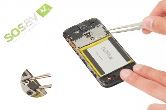

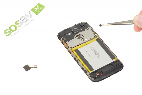

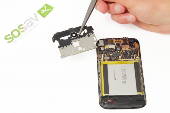

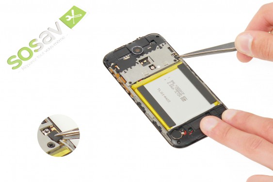

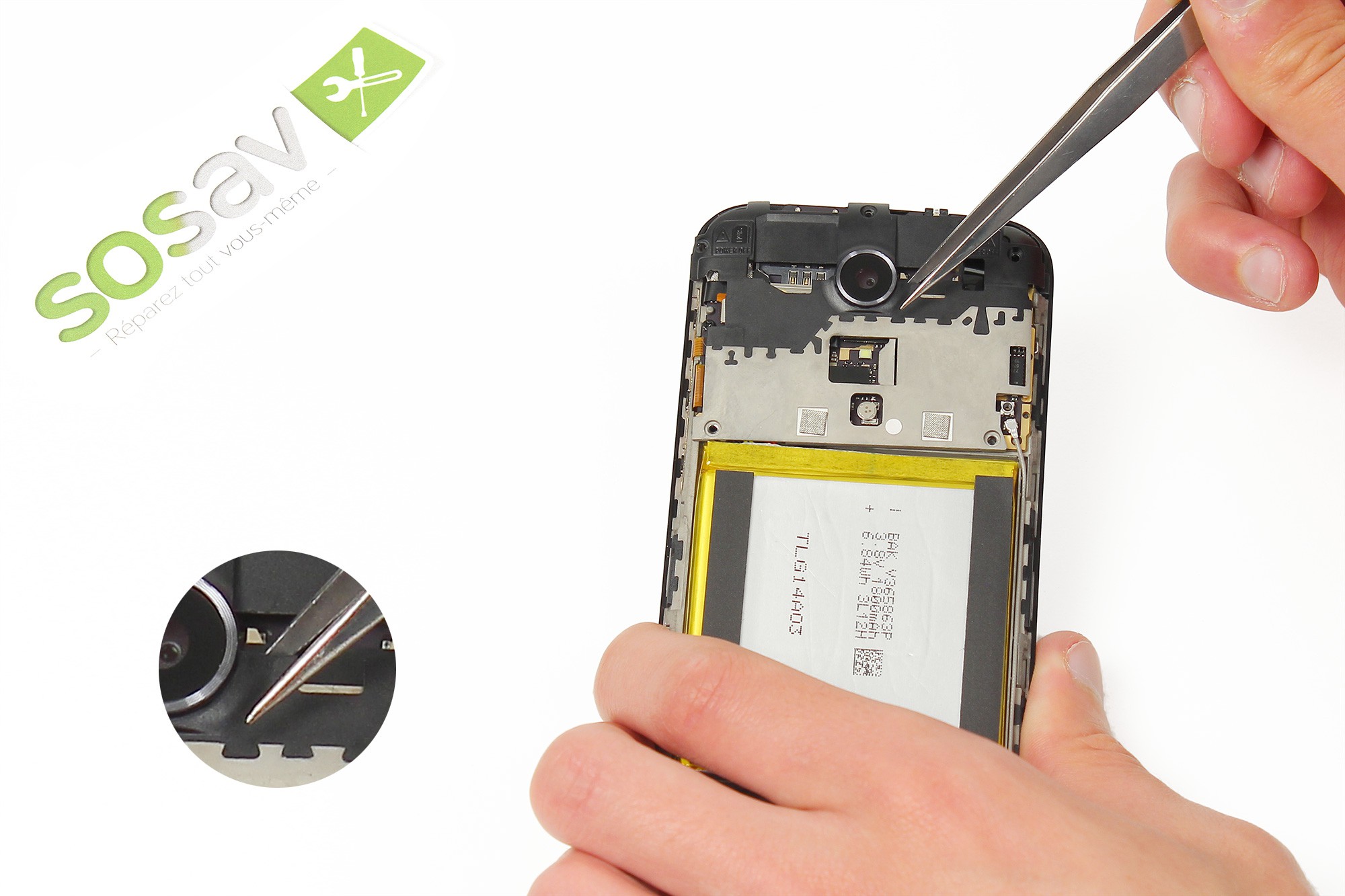

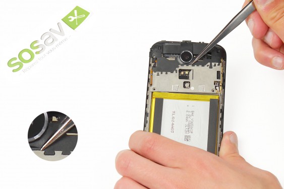

A l'aide d'une pince, retirez l'adhésif noir apposé sur le connecteur haut du câble d'interconnexion.

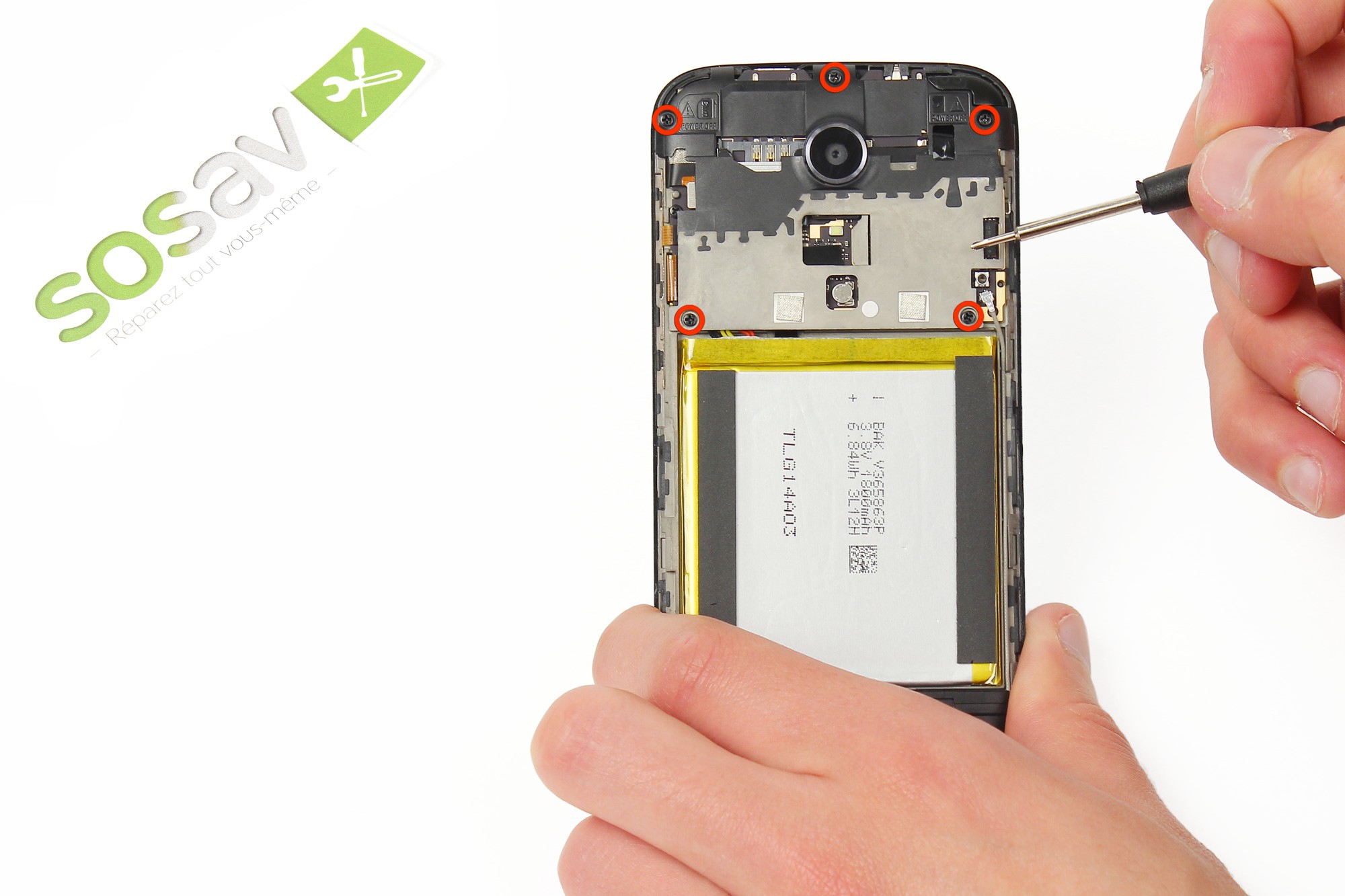

Ensuite, utilisez un tournevis cruciforme et dévissez les 5 vis cruciformes entourées en rouge sur la photo.

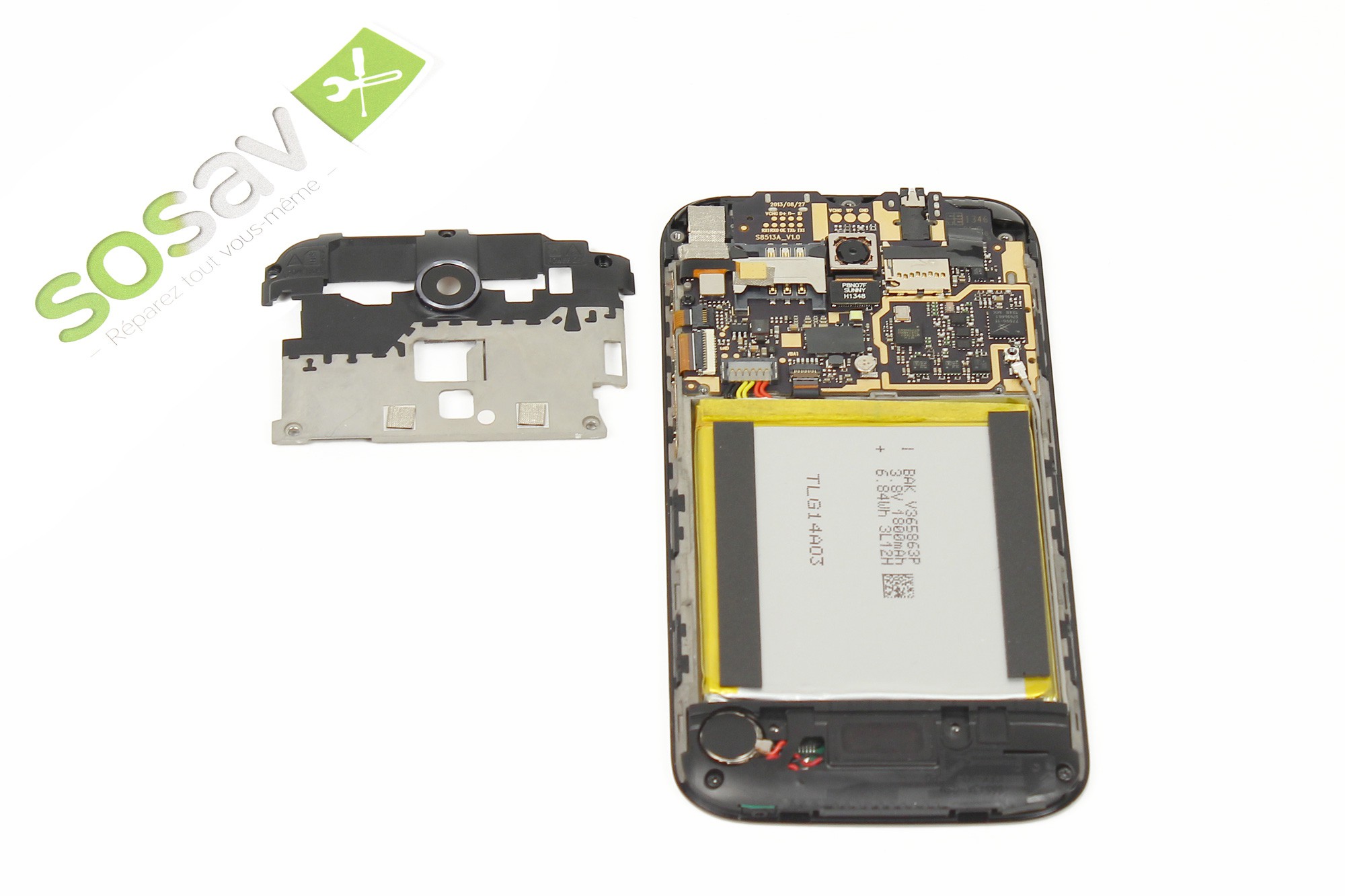

Reprenez la pince puis retirez le cache de la carte mère.
Le cache de la carte mère du Wiko Darkmoon est désormais démonté.
