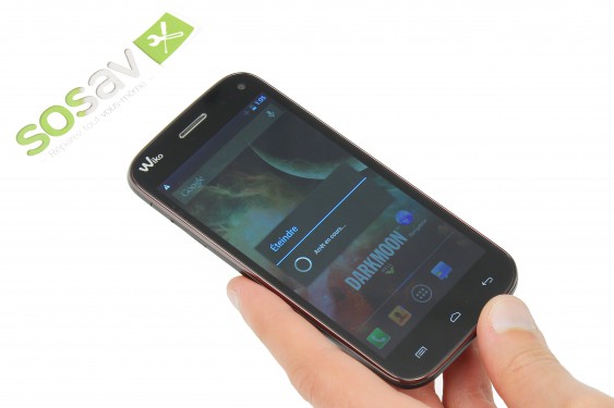

Avant de procéder au démontage de la batterie du Wiko Darkmoon , il est nécessaire, pour des raisons de sécurité évidentes, de l'éteindre.
Pour ceci, appuyez sur le bouton d'allumage durant quelques secondes puis confirmez l'extinction par "Eteindre".

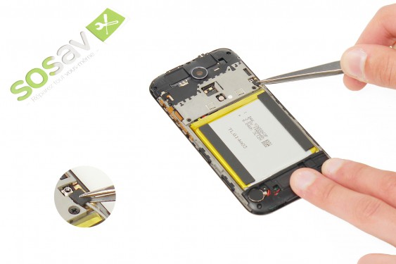

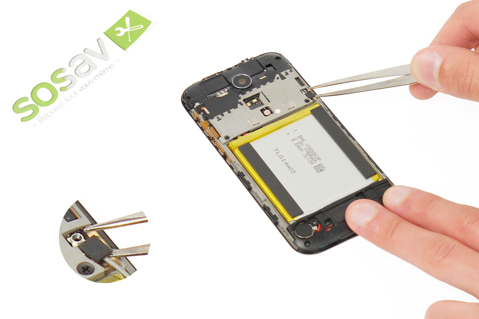

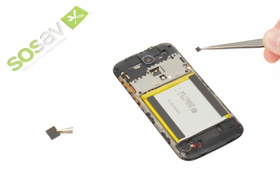

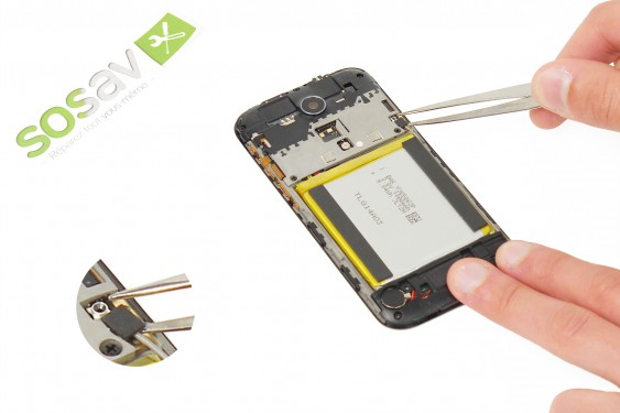

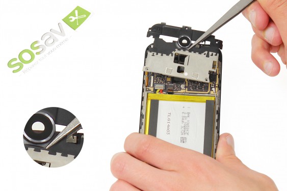

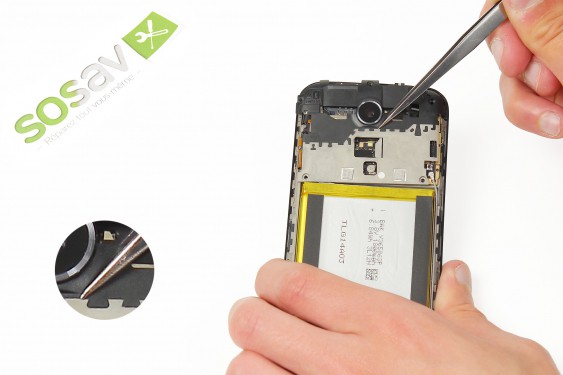

A l'aide d'une pince, retirez l'adhésif noir apposé sur le connecteur haut du câble d'interconnexion.

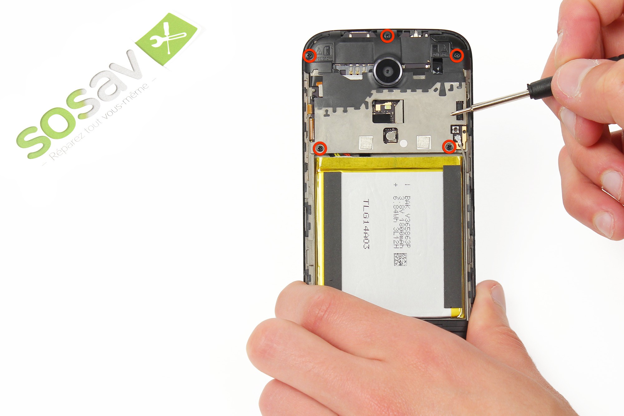

Ensuite, utilisez un tournevis cruciforme et dévissez les 5 vis cruciformes entourées en rouge sur la photo.

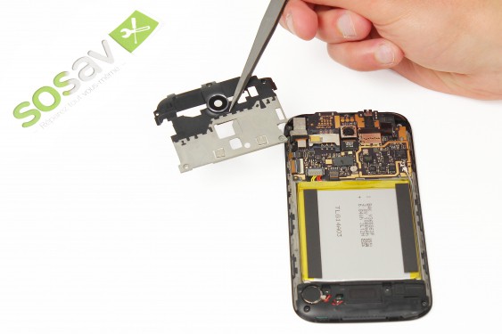

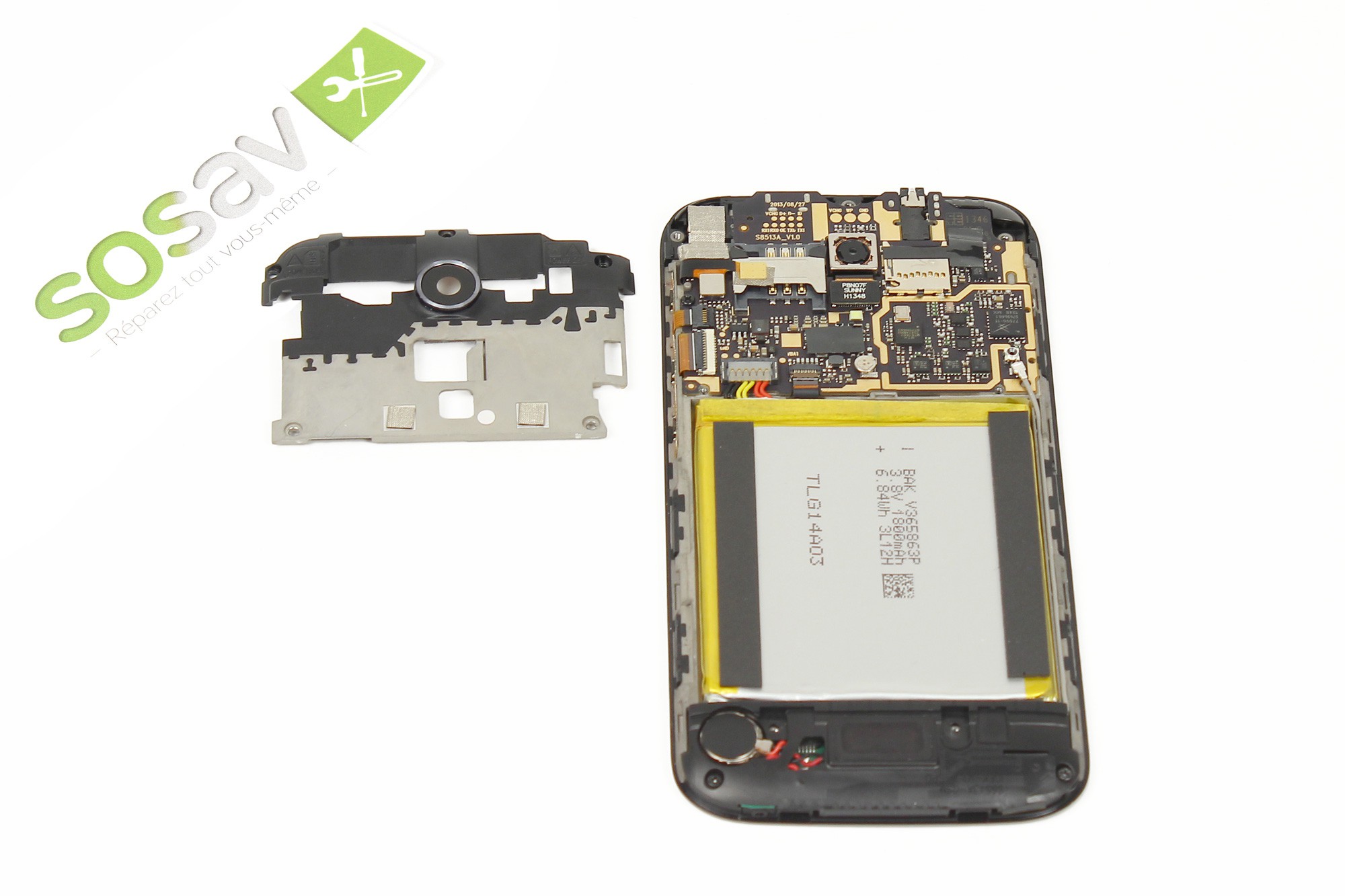

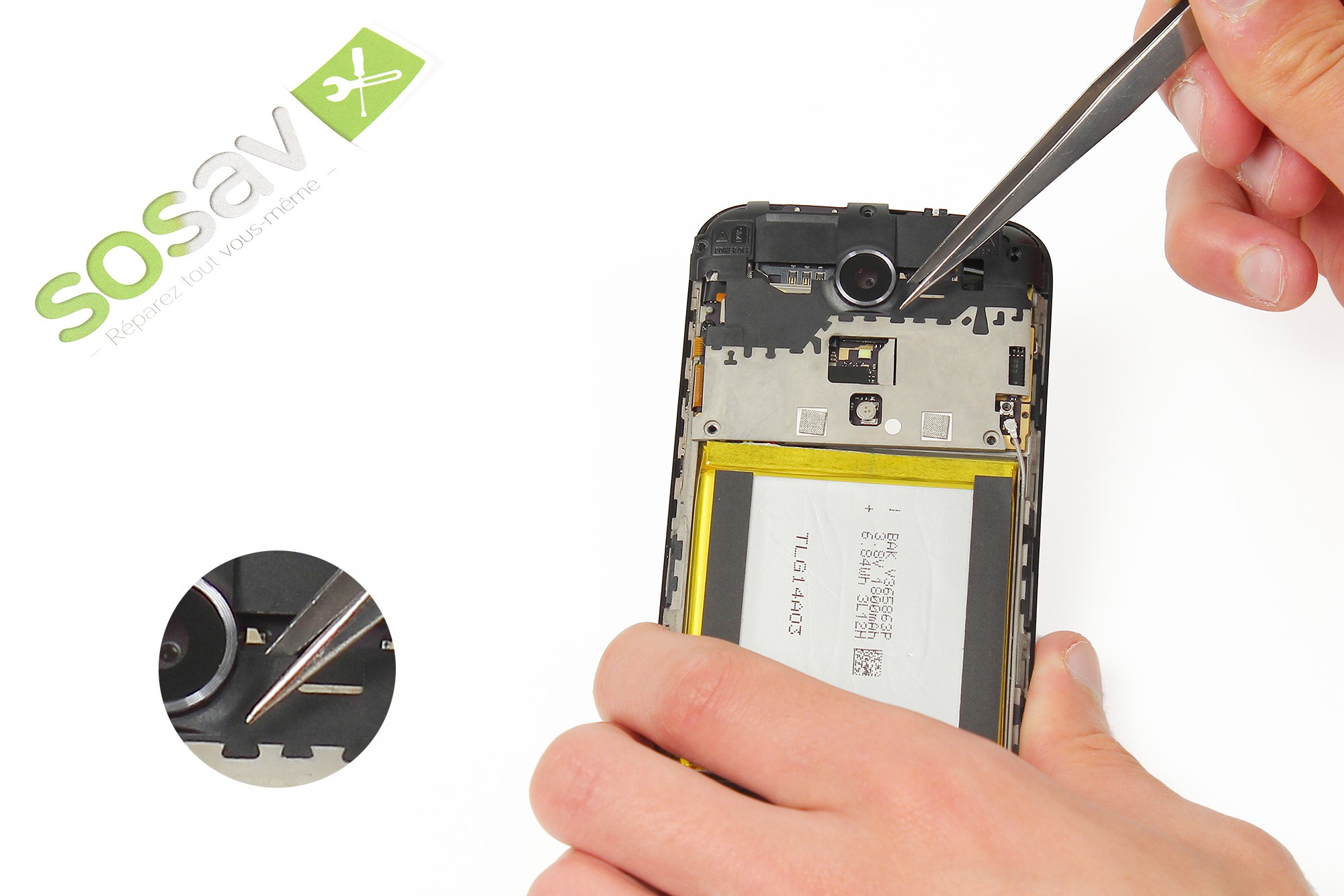

Réutilisez la pince pour retirer le cache de la carte mère.
Le cache de la carte mère du Wiko Darkmoon est désormais démonté.

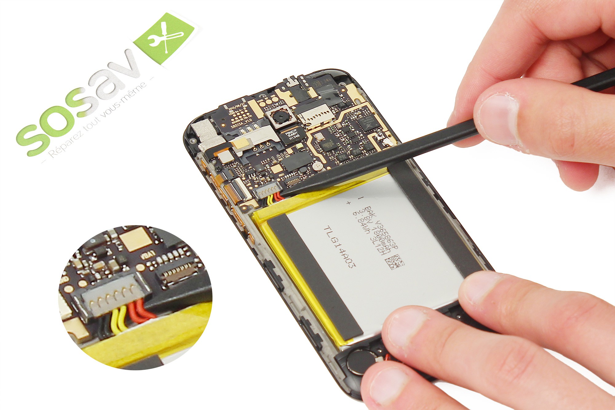

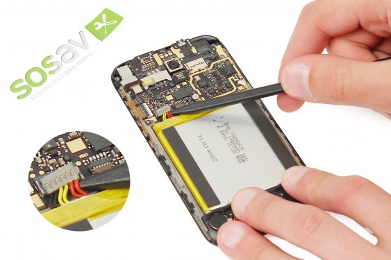

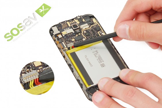

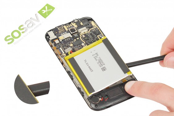

Servez-vous de la spatule en nylon pour déconnecter très délicatement la batterie de la carte mère.

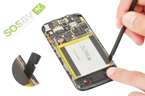

Faites levier grâce à cette spatule en nylon pour décoller très délicatement la batterie.
Note : La batterie est collée au châssis du téléphone. Pour ne pas endommager cette dernière, soyez minutieux et ne forcez pas trop.

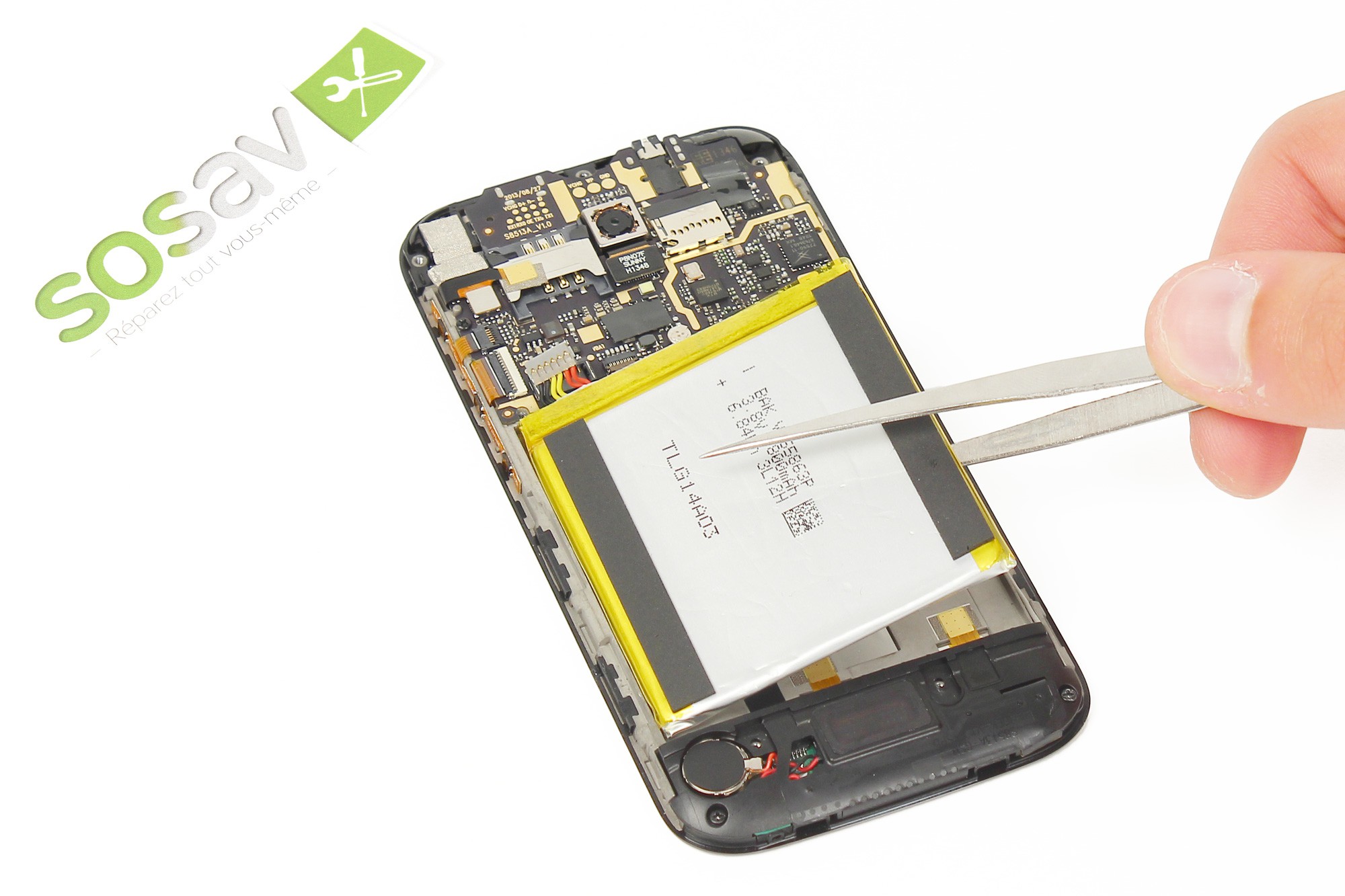

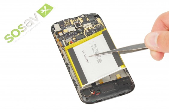

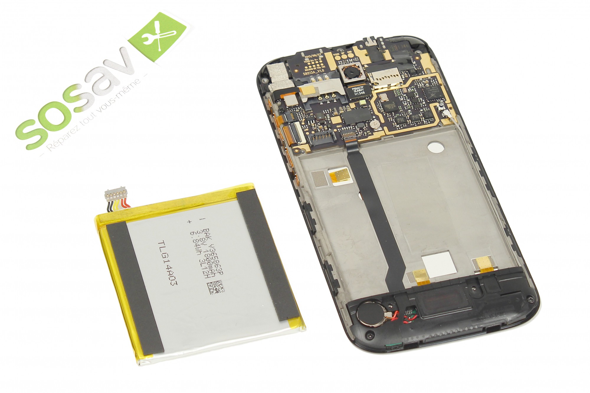

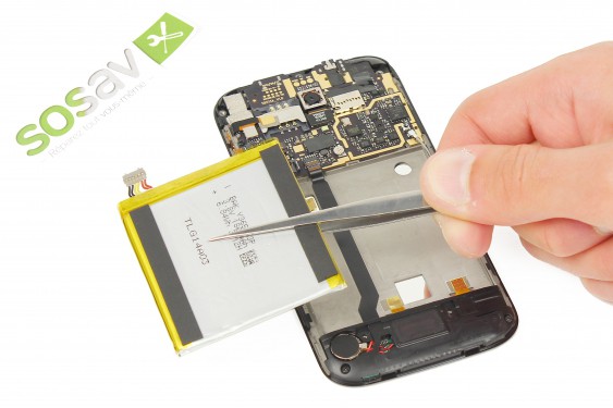

Saisissez la batterie en vous servant d'une pince, puis retirez-la du téléphone.

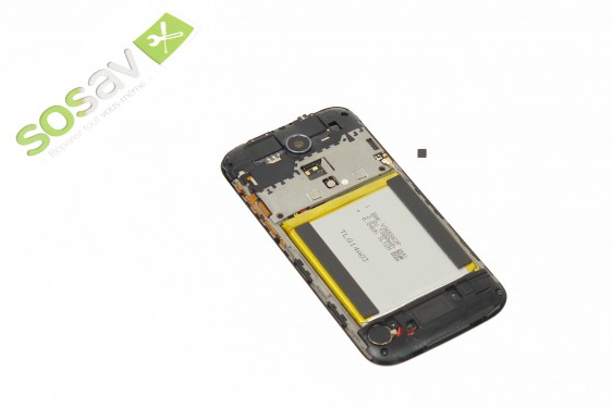

La batterie du Wiko Darkmoon est désormais démontée.
Remplacez-la par unebatterie si neuve si nécessaire.
