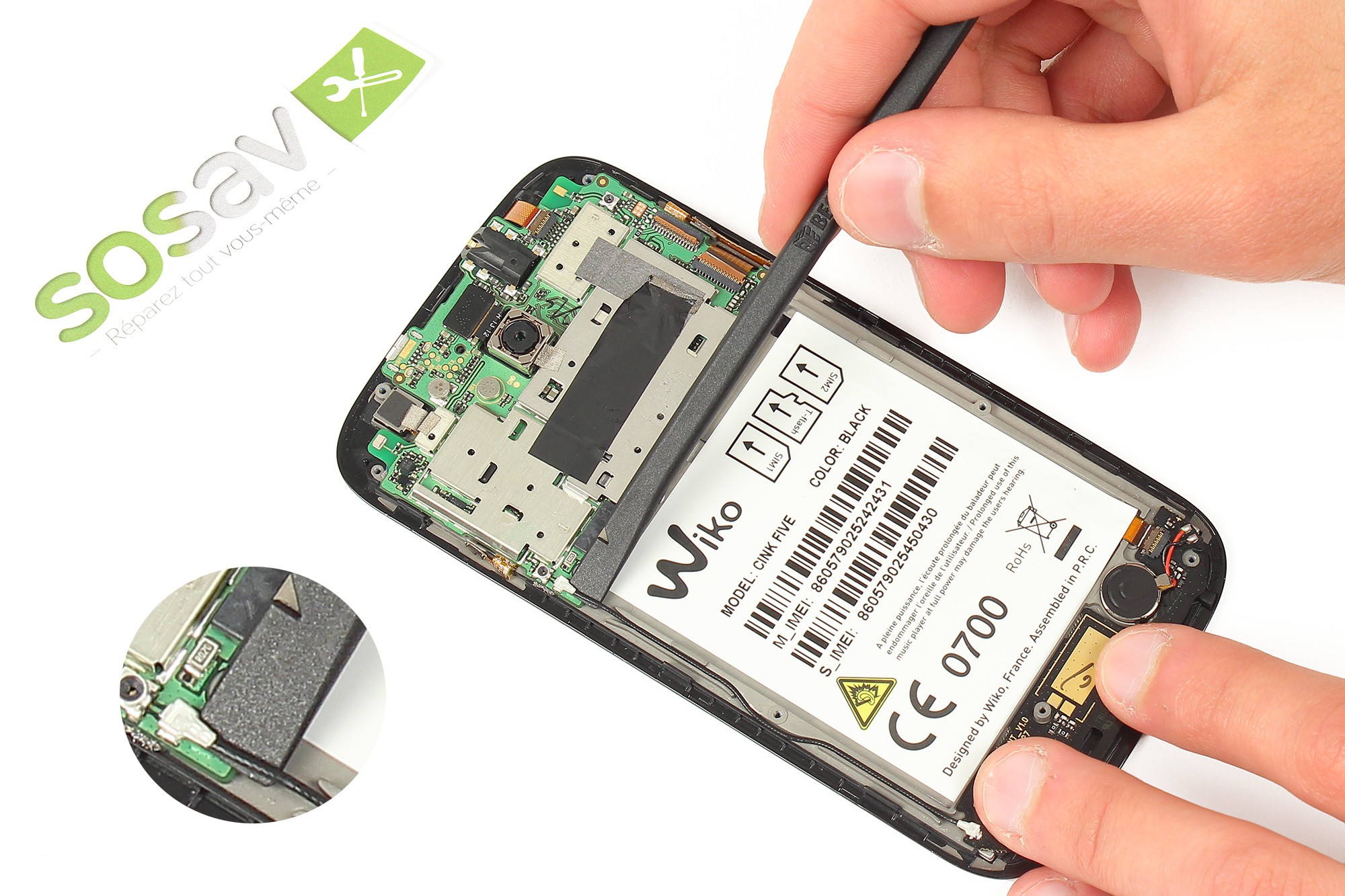

Reprenez la spatule en nylon pour soulever lègement la batterie du téléphone puis retirez-la.
La batterie du Wiko Cink Five est à présent démontée.

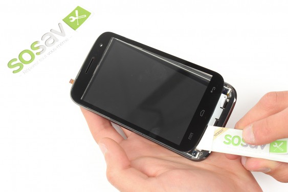

Utilisez une spatule iSesamo afin de déclipser le châssis interne.
Pour cela, passez la spatule dans l'interstice de chaque côté du téléphone (Haut, Gauche, Bas, Droite).
Retirez ensuite délicatement le châssis interne.
Le châssis interne du WIko Cink Five est à présent démonté.

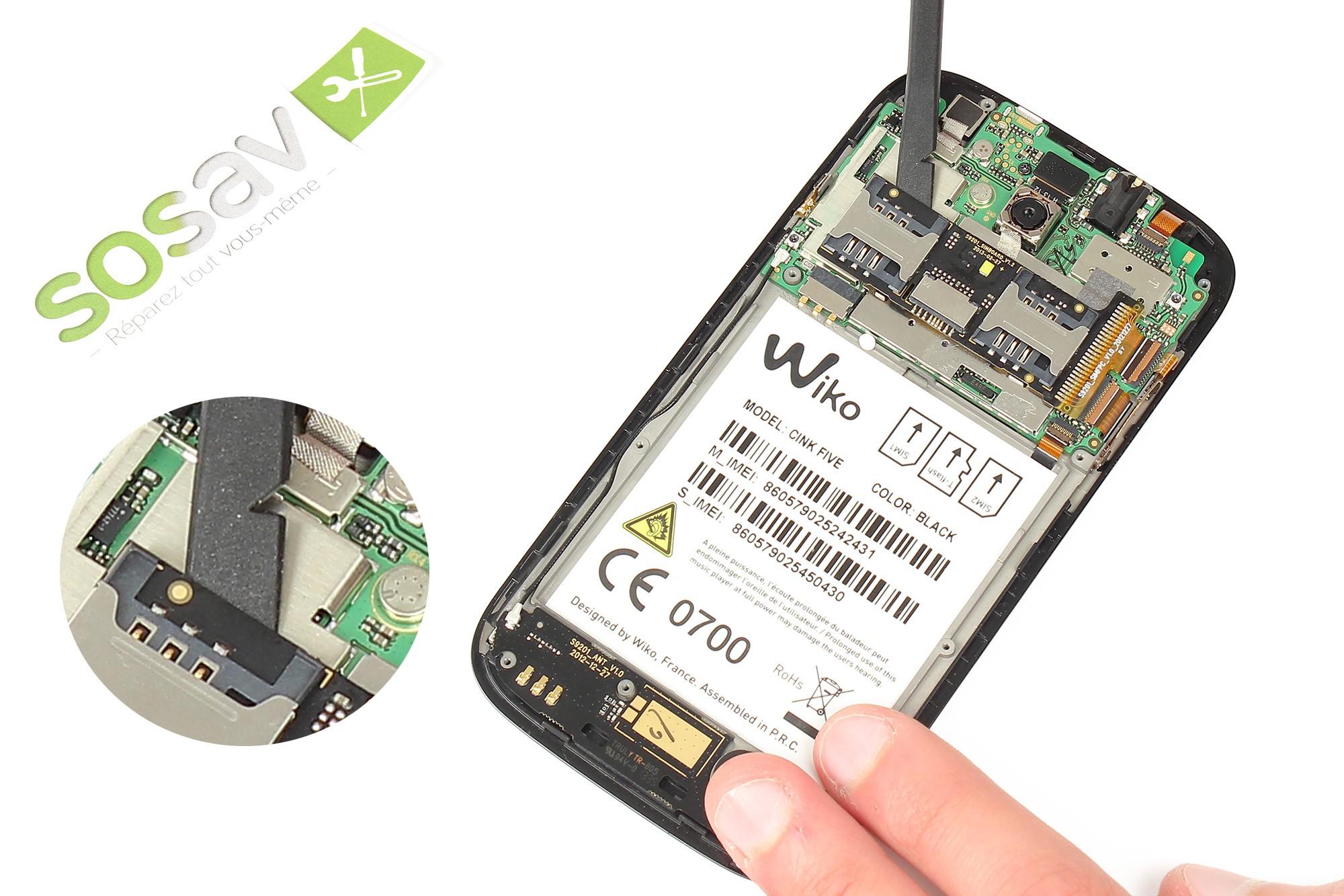

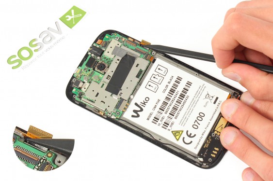

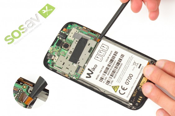

Réutilisez la spatule en nylon pour déverrouiller le connecteur FPC de la nappe du lecteur SIM et lecteur microSD.
La nappe du lecteur SIM & micro SD est attachée à la carte mère grâce à un connecteur de type FPC. Afin de pouvoir la retirer, il faut auparavant faire levier sur le petit loquet comme montré sur la photo. Ce loquet doit être soulevé à 90° avant de tenter d'ôter la nappe.

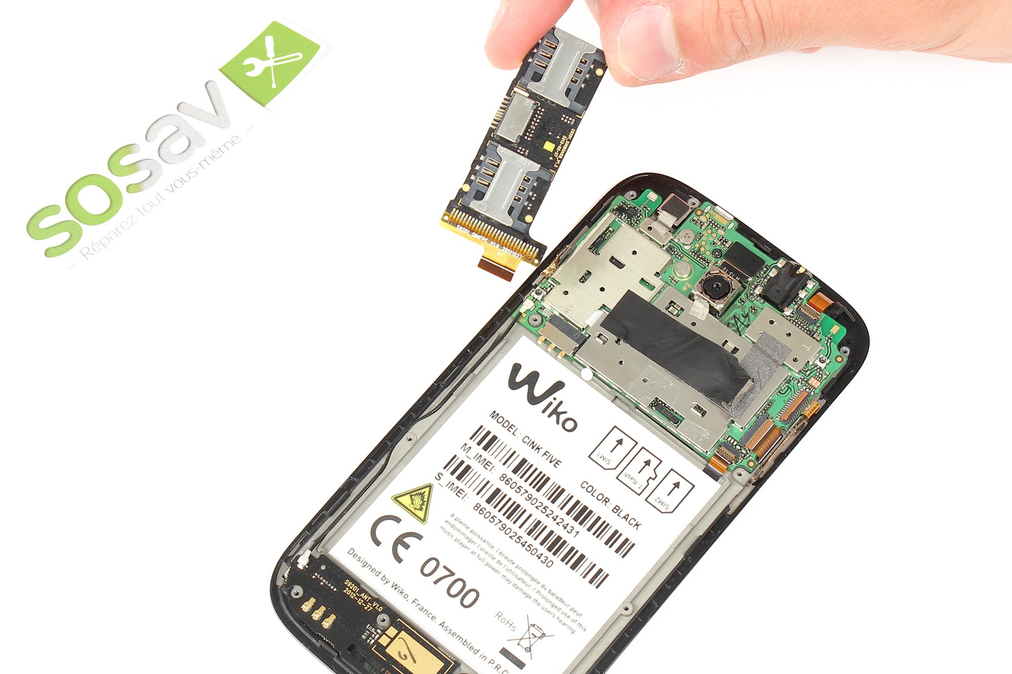

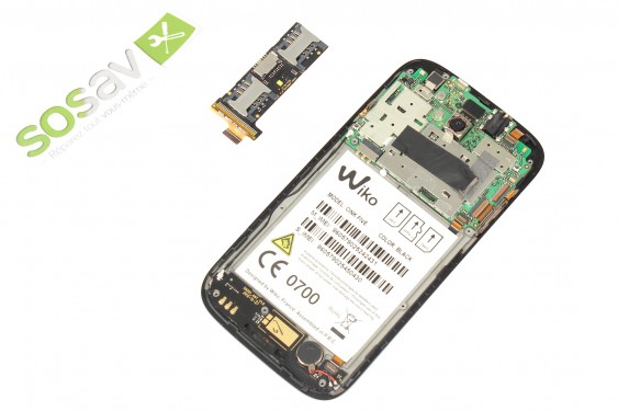

Toujours avec cette spatule en nylon, décollez le lecteur carte SIM et lecteur microSD.
Soulevez ensuite délicatement le lecteur afin de le retirer du téléphone.
Enlevez le lecteur SIM et microSD.
Le lecteur carte SIM et microSD du Wiko Cink Five est désormais démonté.

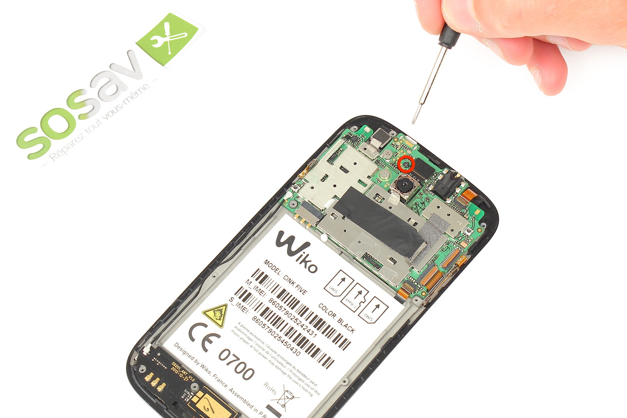

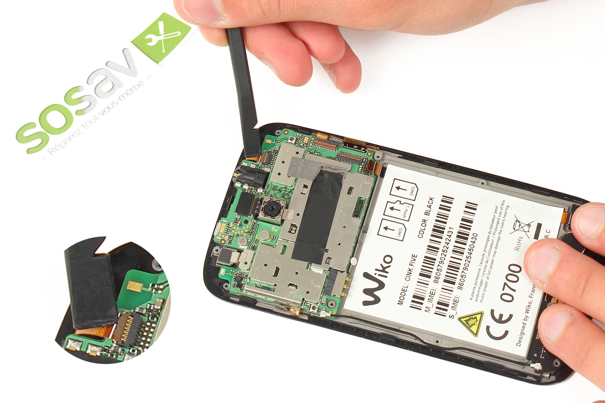

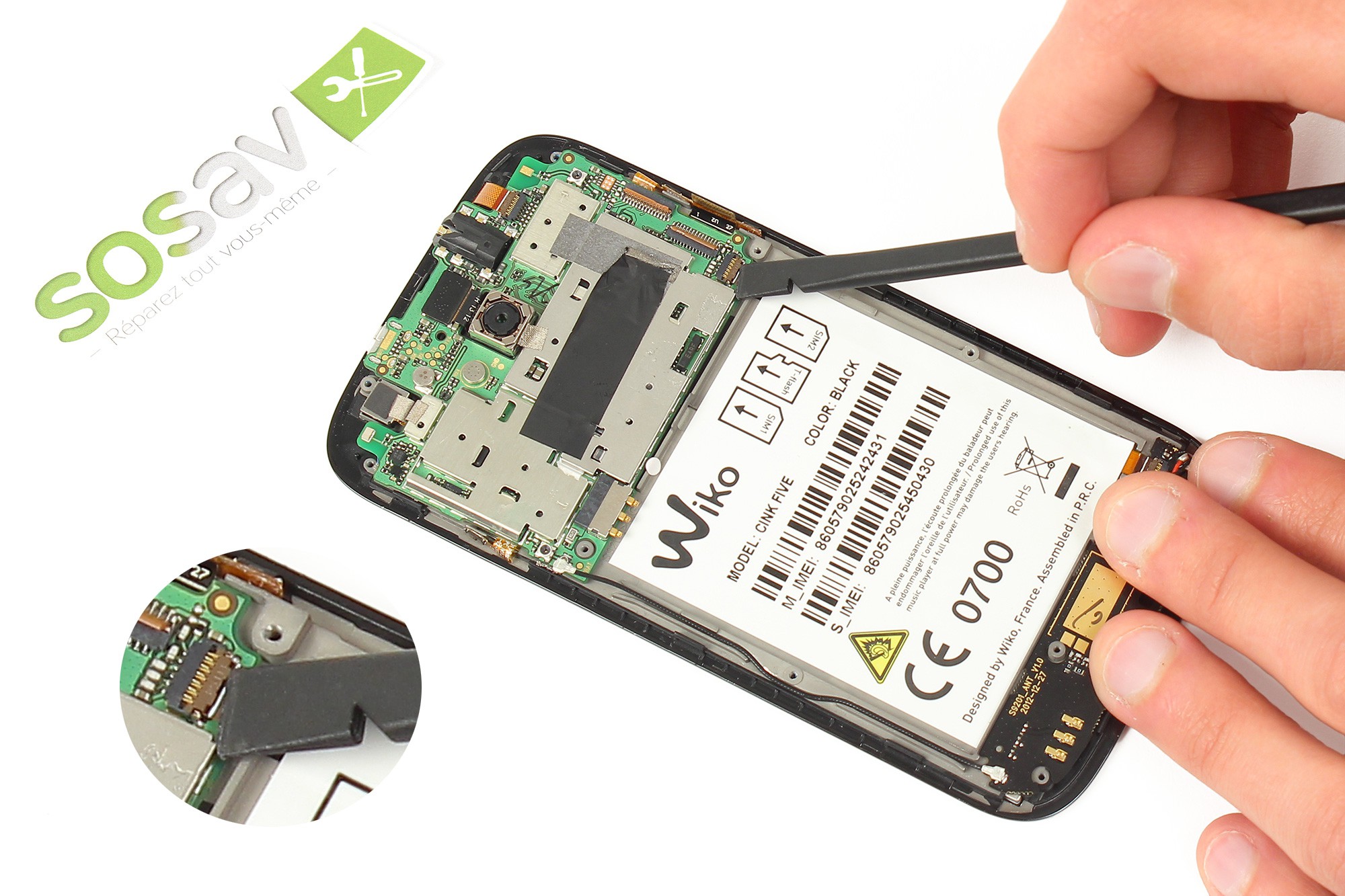

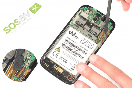

Dévissez la vis cruciforme entourée en rouge qui retient la carte mère au châssis de l'écran.

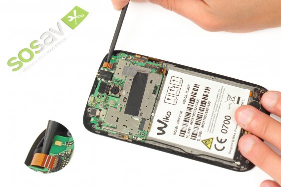

Avec la spatule en nylon, déconnectez le connecteur haut du câble d'interconnexion.

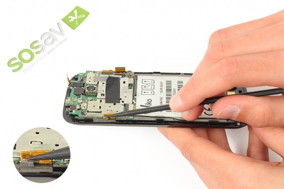

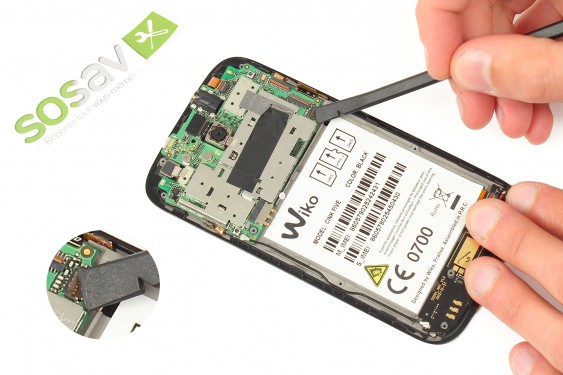

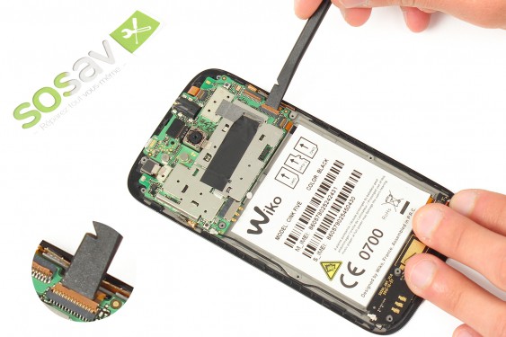

Déverrouillez le connecteur FPC retenant la nappe de l'écran LCD.
Utilisez ensuite la pointe d'une spatule en nylon afin de sortir délicatement la nappe du connecteur FPC.

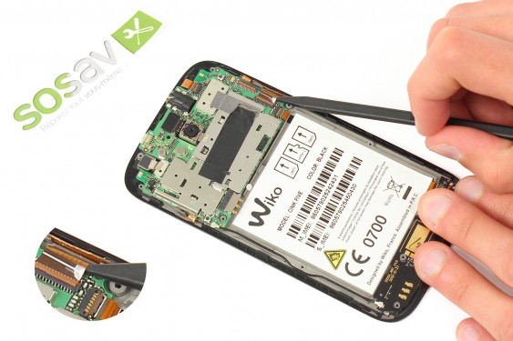

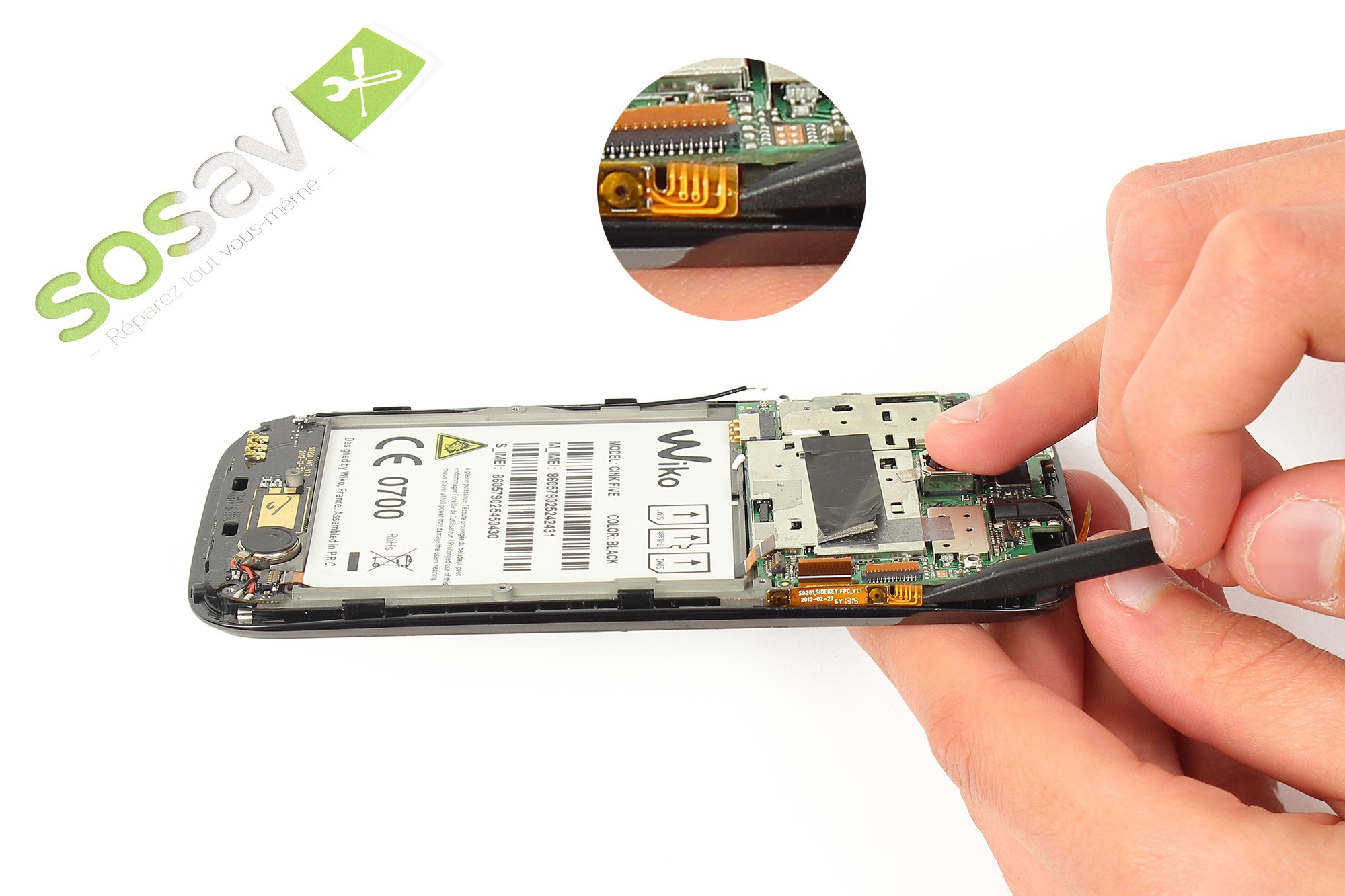

Faites de même en déverrouillant le connecteur FPC de la nappe de liaison de l'ensemble du bas.
Et avec la pointe d'une spatule en nylon, sortez la nappe du connecteur FPC.

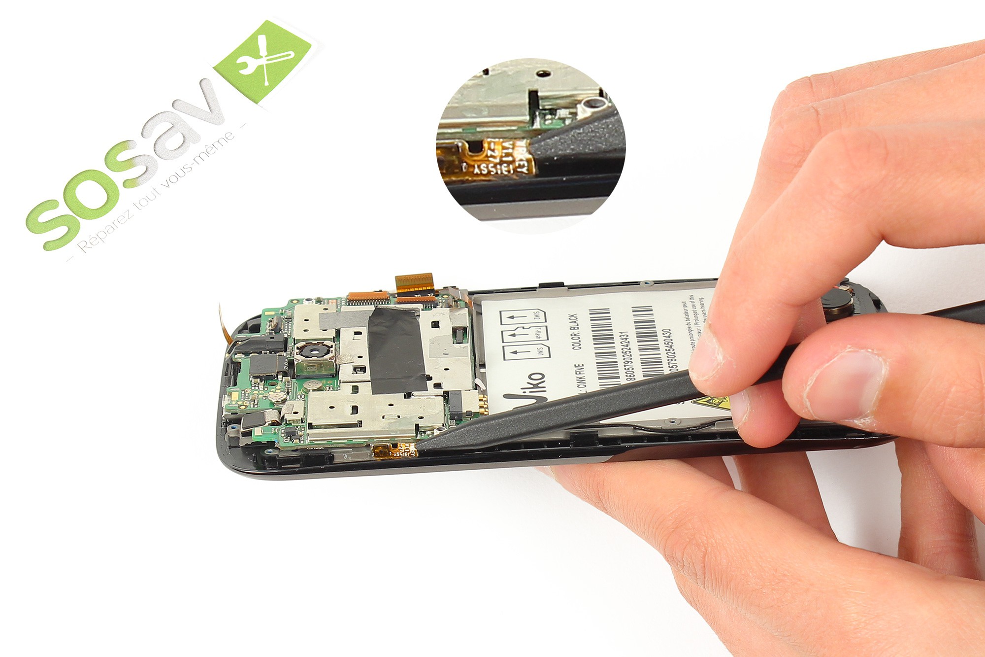

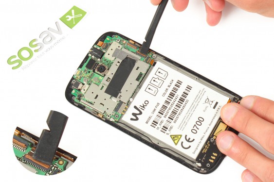

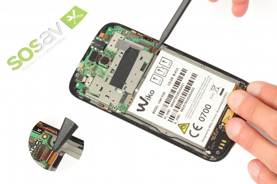

Répétez l'opération pour déverrouiller le connecteur FPC retenant la nappe de l'écran tactile.
Une nouvelle fois, avec la pointe d'une spatule en nylon, retirez délicatement la nappe de son connecteur FPC.

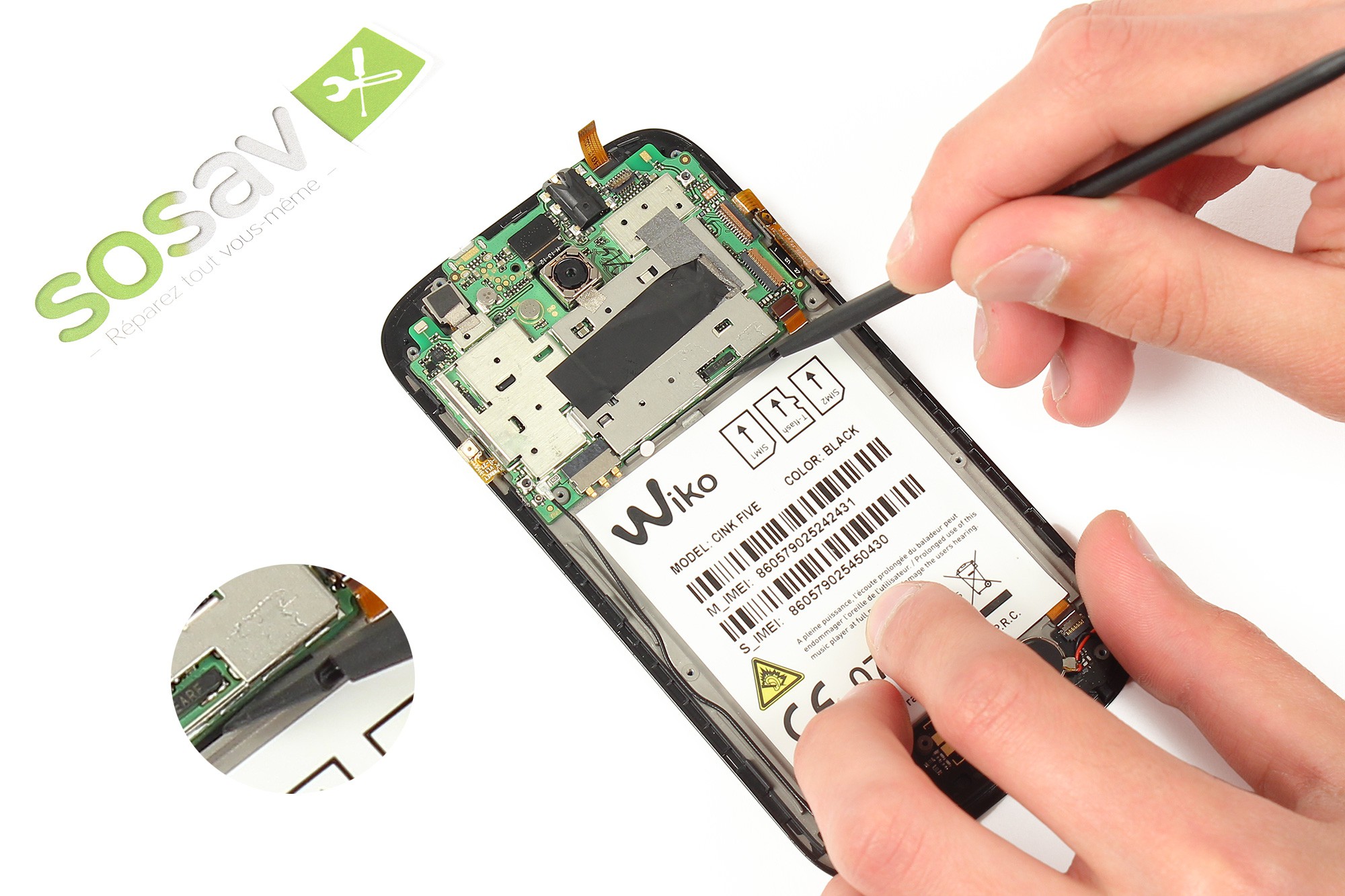

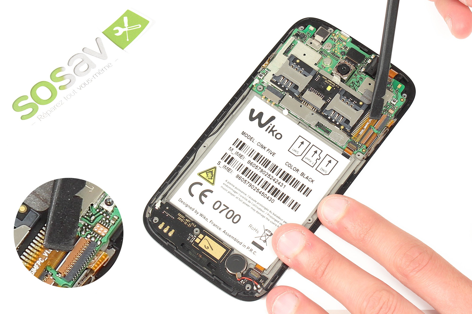

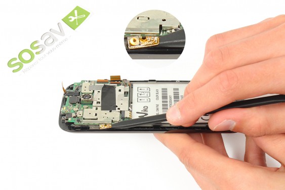

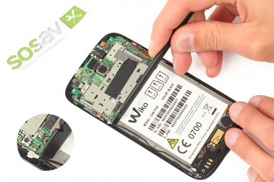

Décollez délicatement les boutons latéraux de volume en vous aidant de la pointe de la spatule.
Toujours à l'aide de la pointe d'une spatule en nylon, décollez en douceur le bouton power.

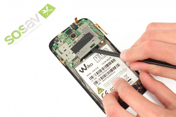

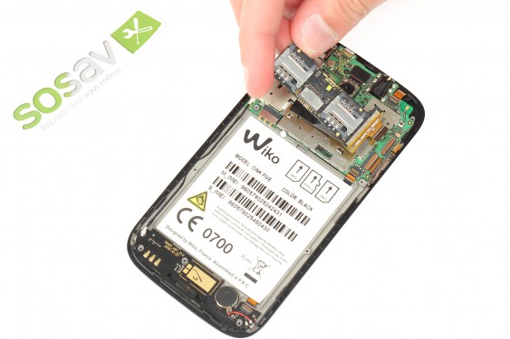

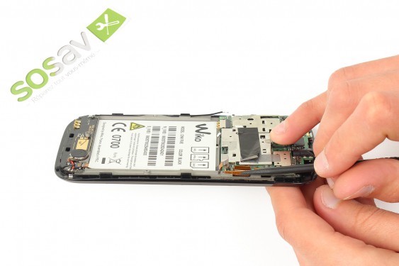

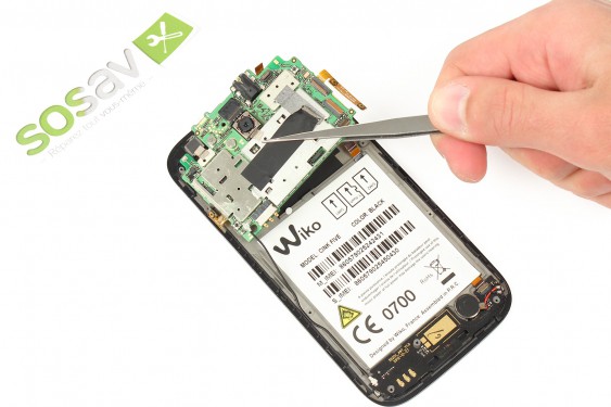

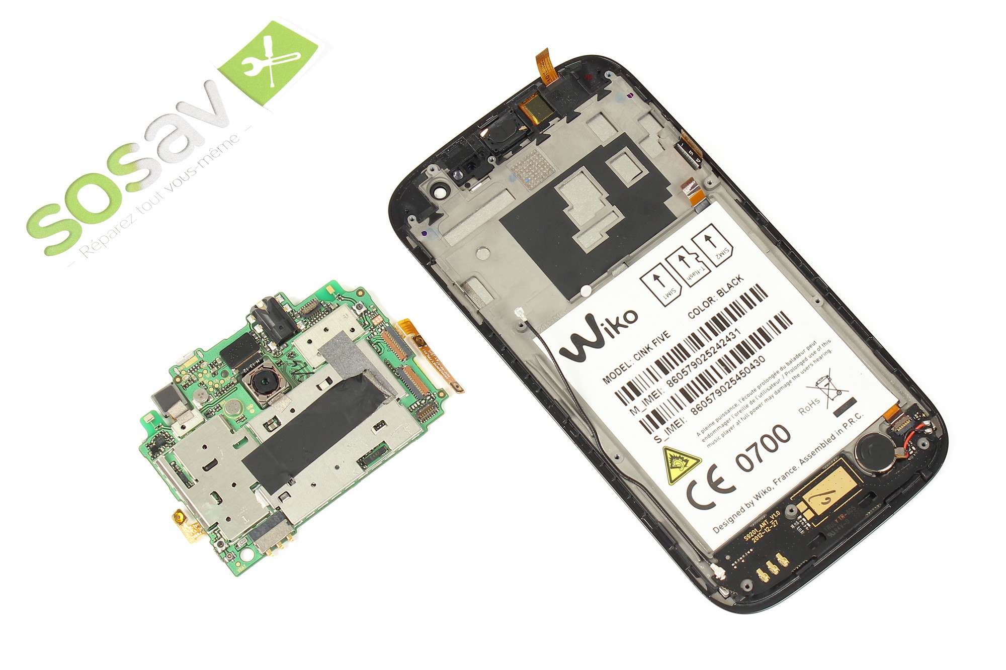

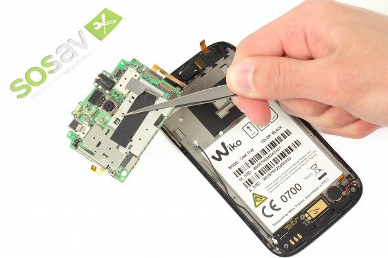

Soulevez délicatement la carte mère du Wiko Cink Five avec la spatule.
Utilisez ensuite une pince afin de procéder à son retrait.
La carte mère du Wiko Cink Five est désormais démontée.

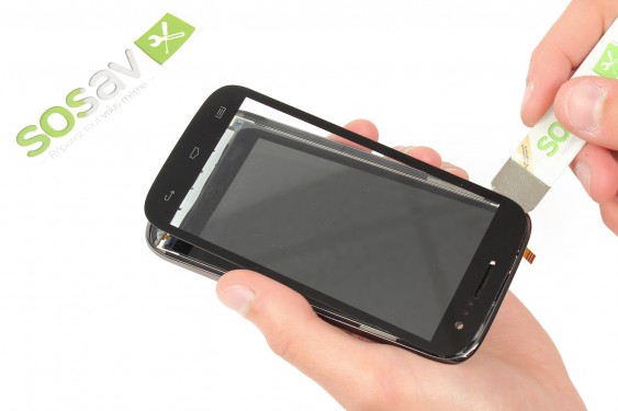

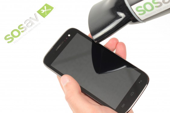

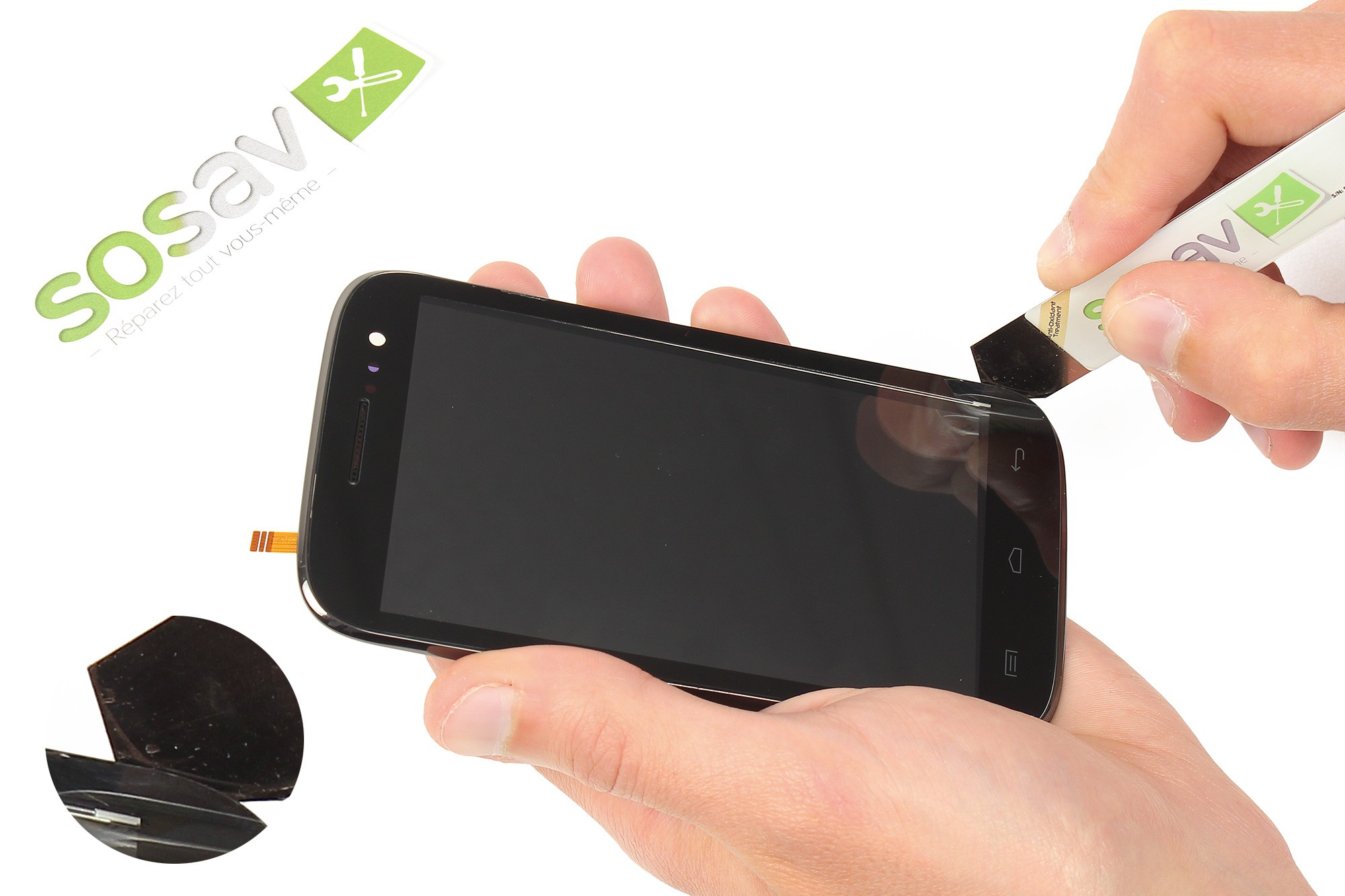

Utilisez un sèche cheveux afin de faire chauffer et ramollir la colle maintenant en place la vitre tactile.
Passez le sèche cheveux durant 5 à 10 minutes sur le haut et le bas de la vitre.
Ne chauffez pas l'écran, juste les contours, pour éviter de l'endommager !

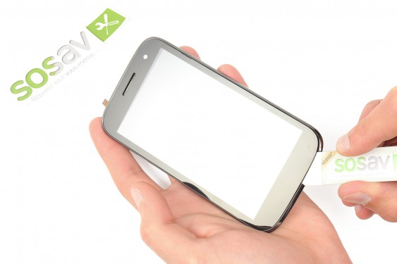

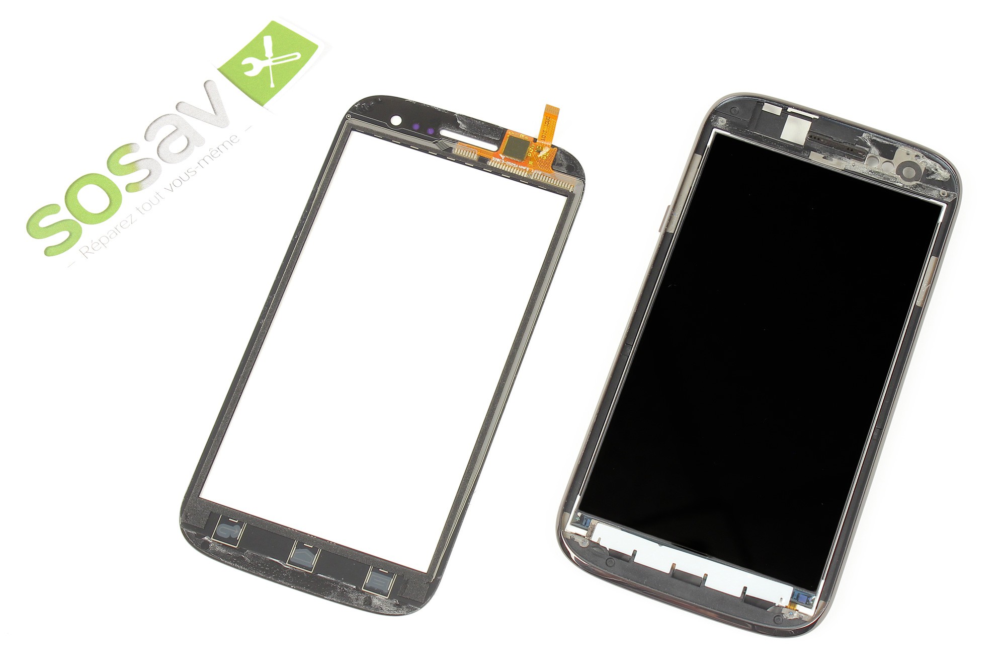

Insérez une spatule iSesamo dans l'interstice bas de la vitre tactile puis faites la glisser délicatement en faisant levier pour décoller la vitre.

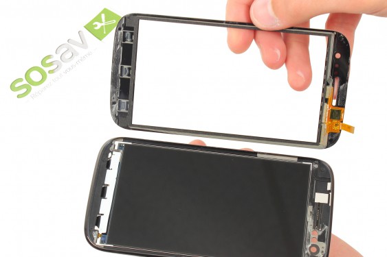

Soulevez délicatement la vitre tactile puis retirez-la délicatement.
Etape 24

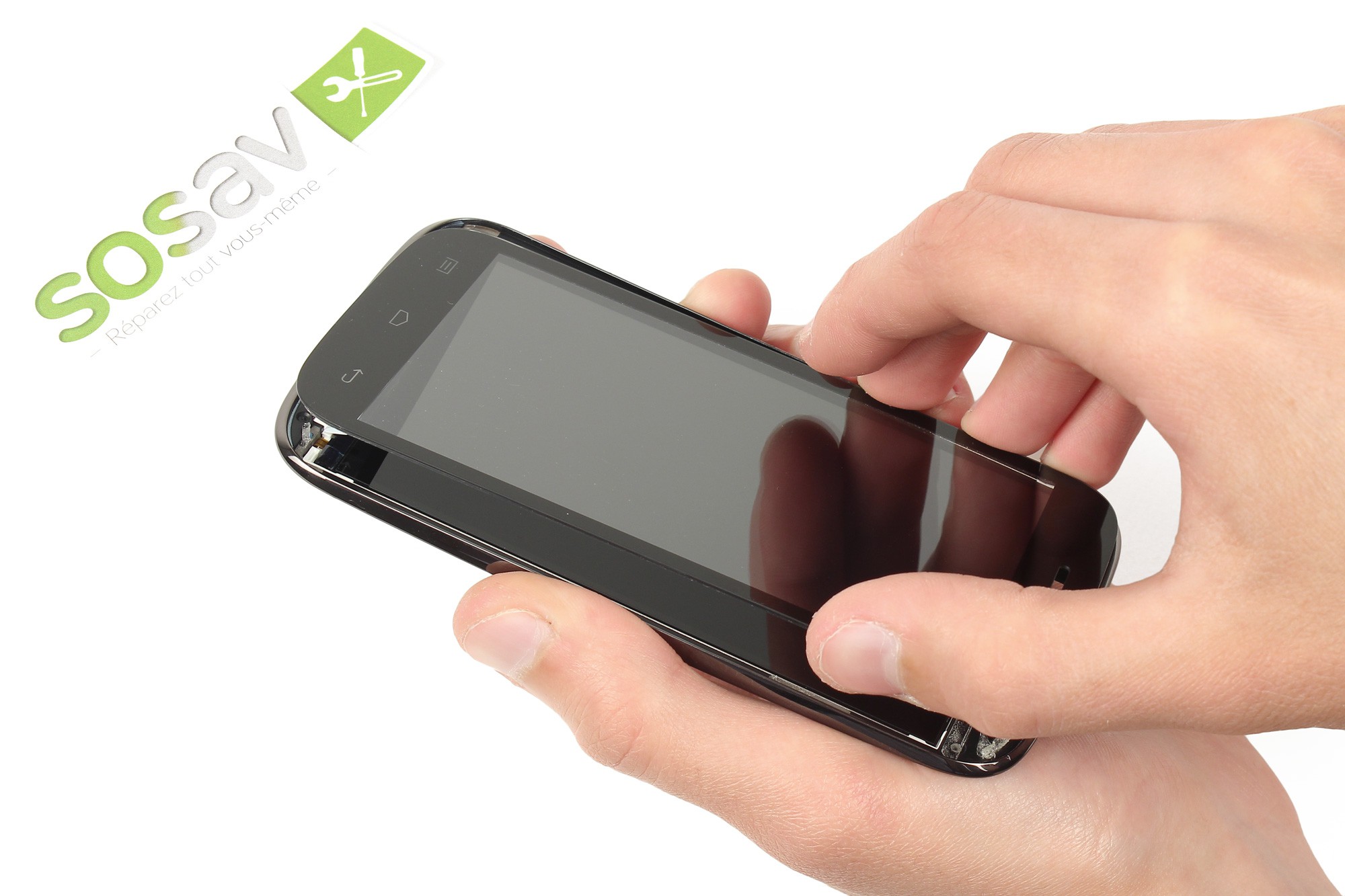

La vitre tactile du Wiko Cink Five est désormais démontée.
Remplacez-la par une pièce neuve si nécessaire.
