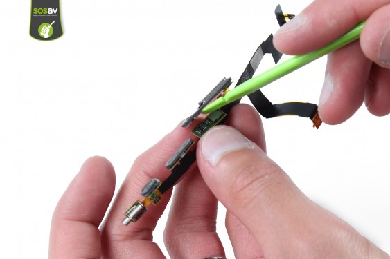

Toujours avec le même outil, décollez doucement les boutons latéraux de leurs emplacements respectifs.
Etape 28
Pour finir retirez également le micro secondaire de son interstice.Plus rien ne retient la nappe des boutons power au châssis du téléphone, retirez-la.

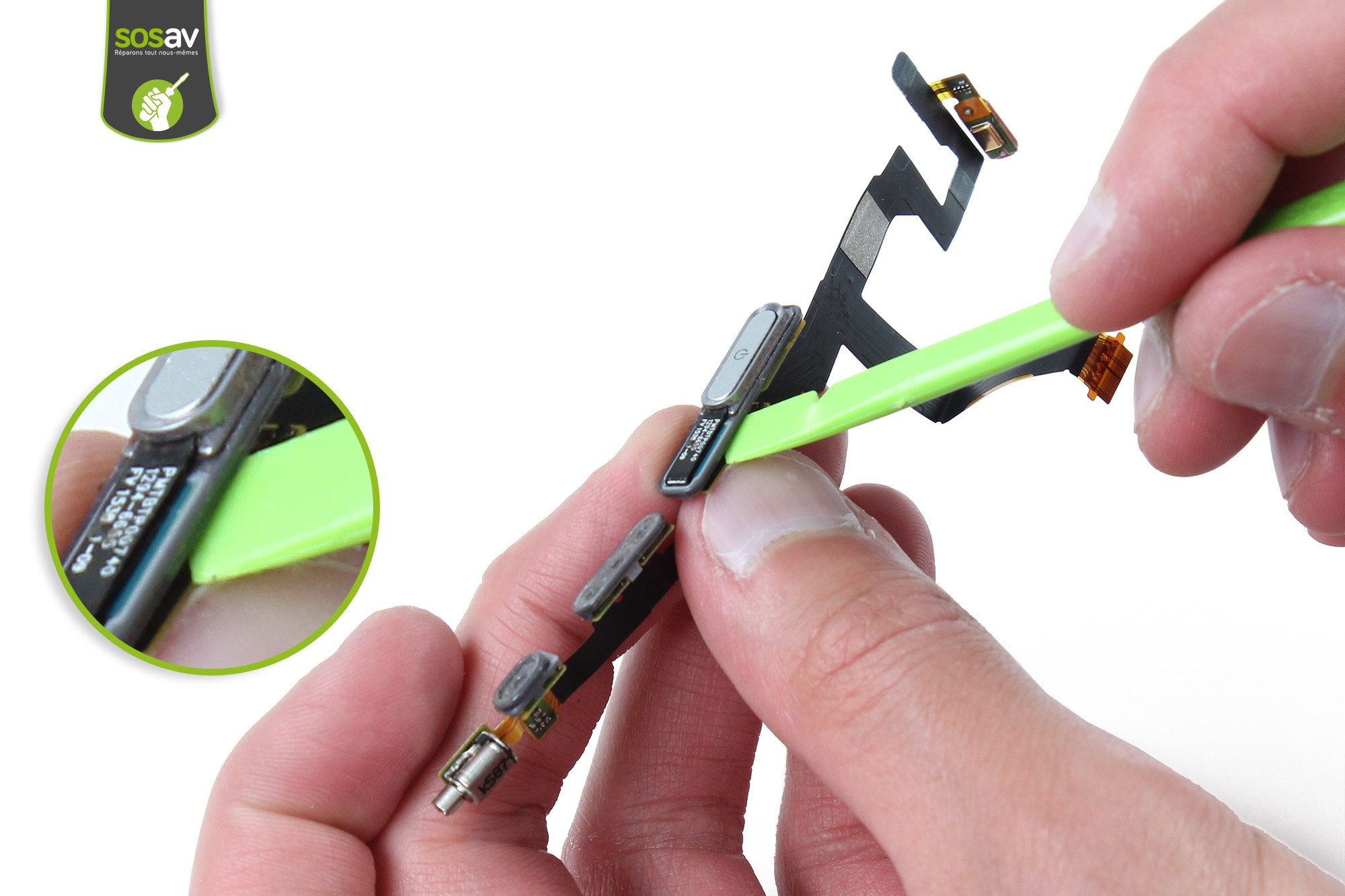

La nappe des boutons power, volume et appareil photo est partiellement démontée, nous allons procéder à son démontage complet.
Etape 30
Pour cela, munissez-vous de la spatule en nylon (oui encore la spatule en nylon...) pour déconnecter le bouton power de la nappe.
Etape 31

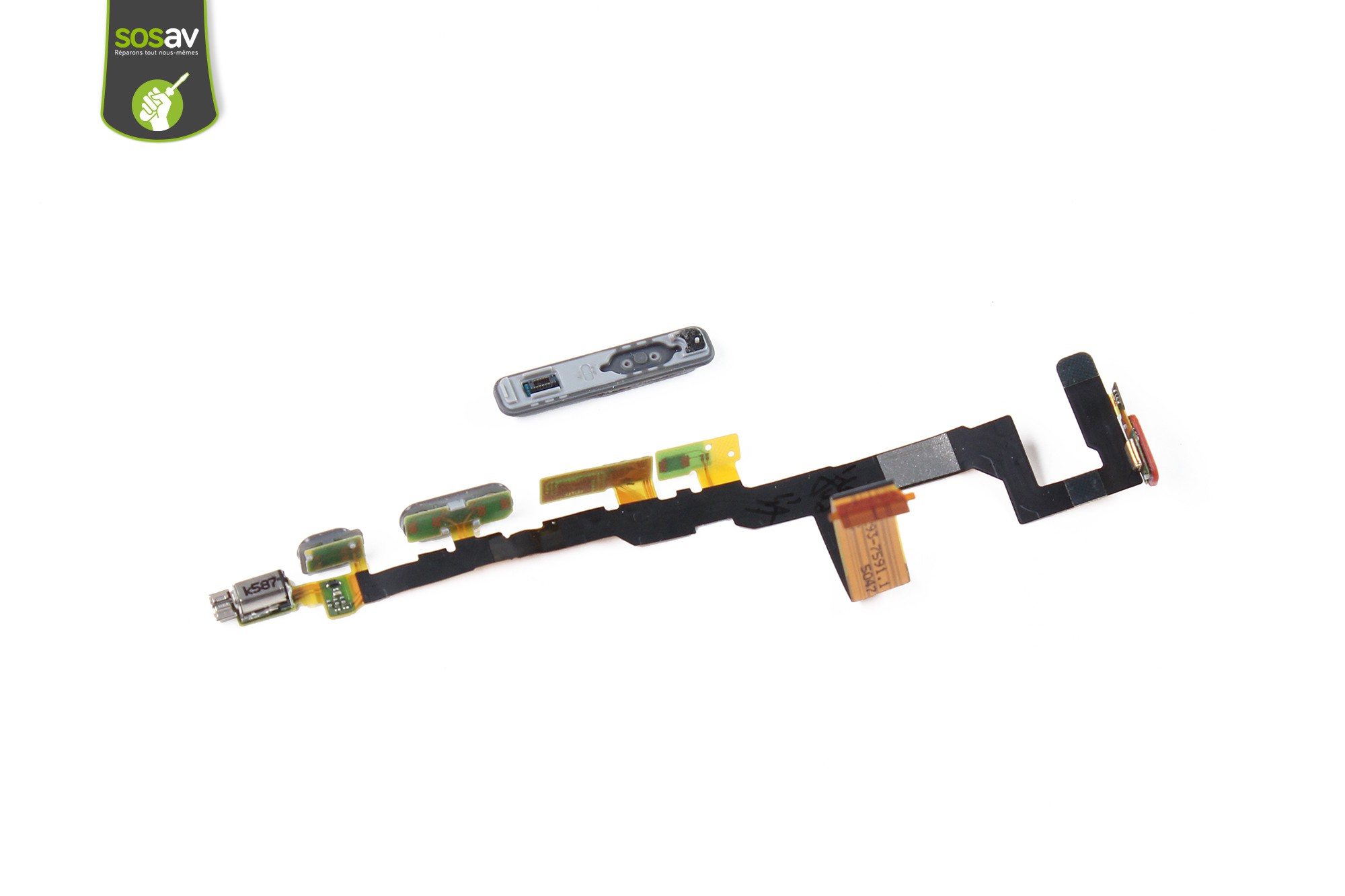

La nappe des boutons latéraux Xperia Z5 Compact est entièrement démontée. Vous pouvez procéder à son remplacement pour une pièce neuve, si cela est nécessaire.
Pour remonter votre Z5 compact suivez ce guide en sens inverse.
