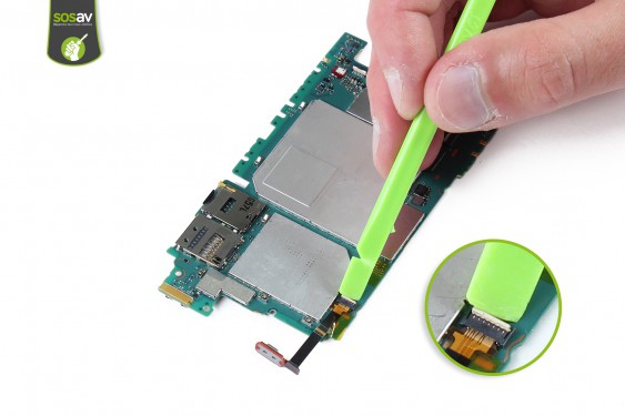

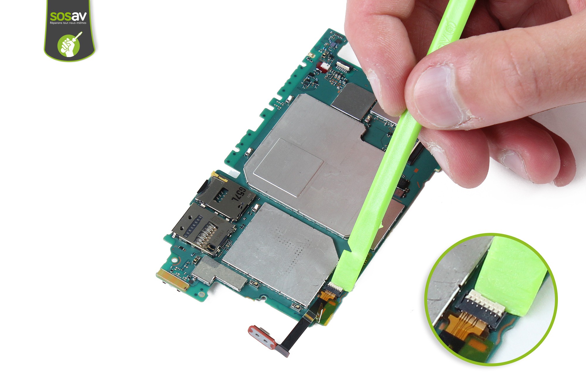

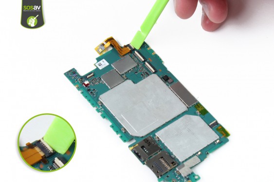

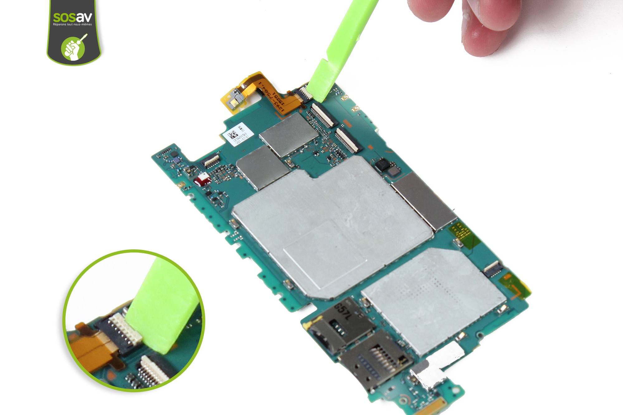

Reprenez la spatule en nylon pour déverrouiller le connecteur de la nappe des boutons latéraux + vibreur puis le connecteur de la nappe de l'écran.

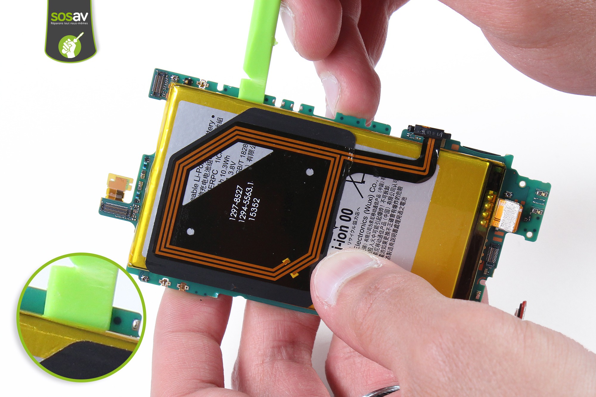

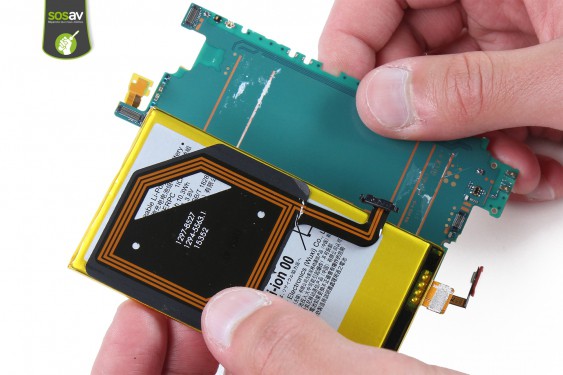

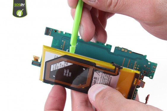

Généralement la batterie est collée à la carte mère par des stickers pouvant être retirés pour décoller la batterie. Cependant ces derniers sont très fragiles et se sectionnent très facilement. Si c'est le cas, nous vous invitons à utiliser une spatule en nylon.

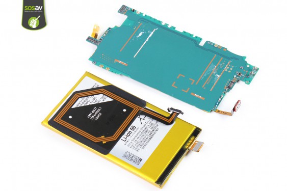

Enfin grâce à la spatule en nylon décollez très doucement la batterie de la carte mère.La carte mère est désormais démontée.
Lors du remontage, pour recoller la batterie à la carte mère nous vous conseillons d'utiliser un sticker universel que nous proposons sur notre boutique.Etape 27

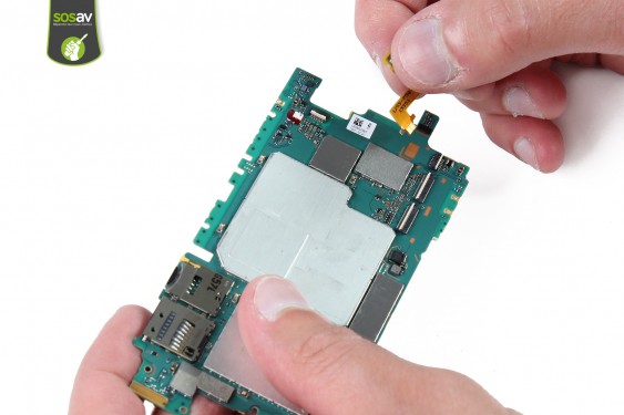

Reprenez la spatule en nylon pour dévérouiller le connecteur de la nappe du micro. Puis retirez-le de son emplacement.
Etape 28
Le micro de votre Xperia Z5 compact est désormais démonté.

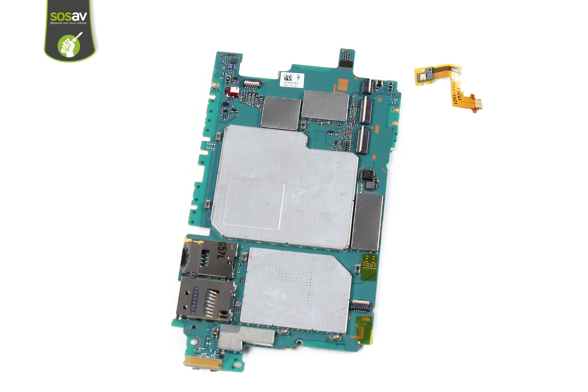

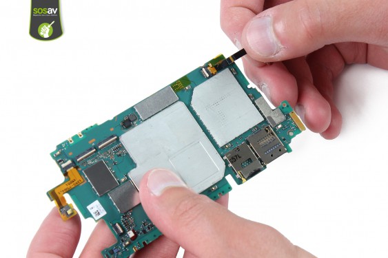

Enfin, toujours avec la spatule en nylon, dévérouillez le connecteur de la nappe du flash.Il ne vous reste plus qu'à le retirer de son emplacement.
Etape 30

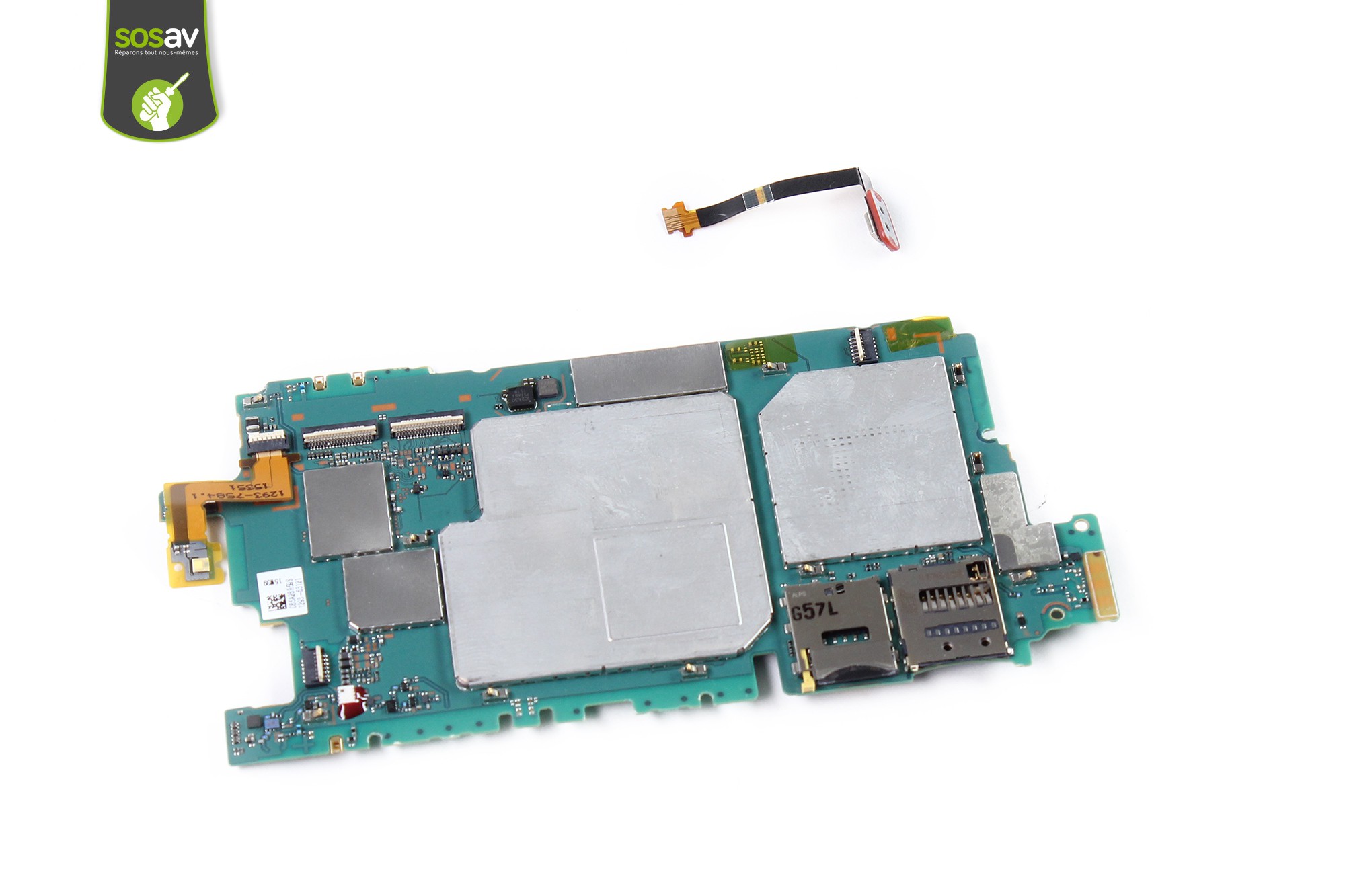

La carte mère Xperia Z5 compact est desormais démontée.Si vous le souhaitez, vous pouvez procéder à son remplacement.
