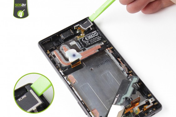

Soulevez l'antenne secondaire GSM avec la pointe de la spatule en nylon.
Etape 25
L'antenne secondaire GSM est retirée de la carte mère.

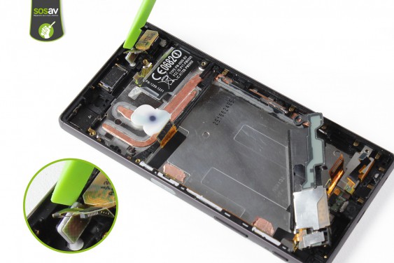

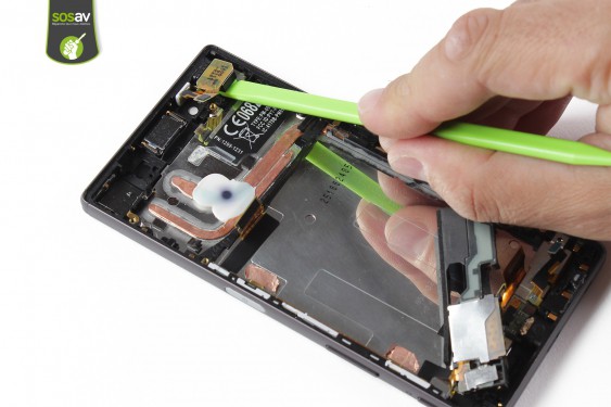

Déclipsez l'antenne WiFi en la soulevant légèrement vers le haut.
Etape 31

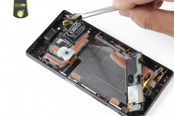

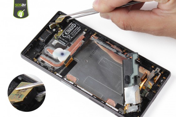

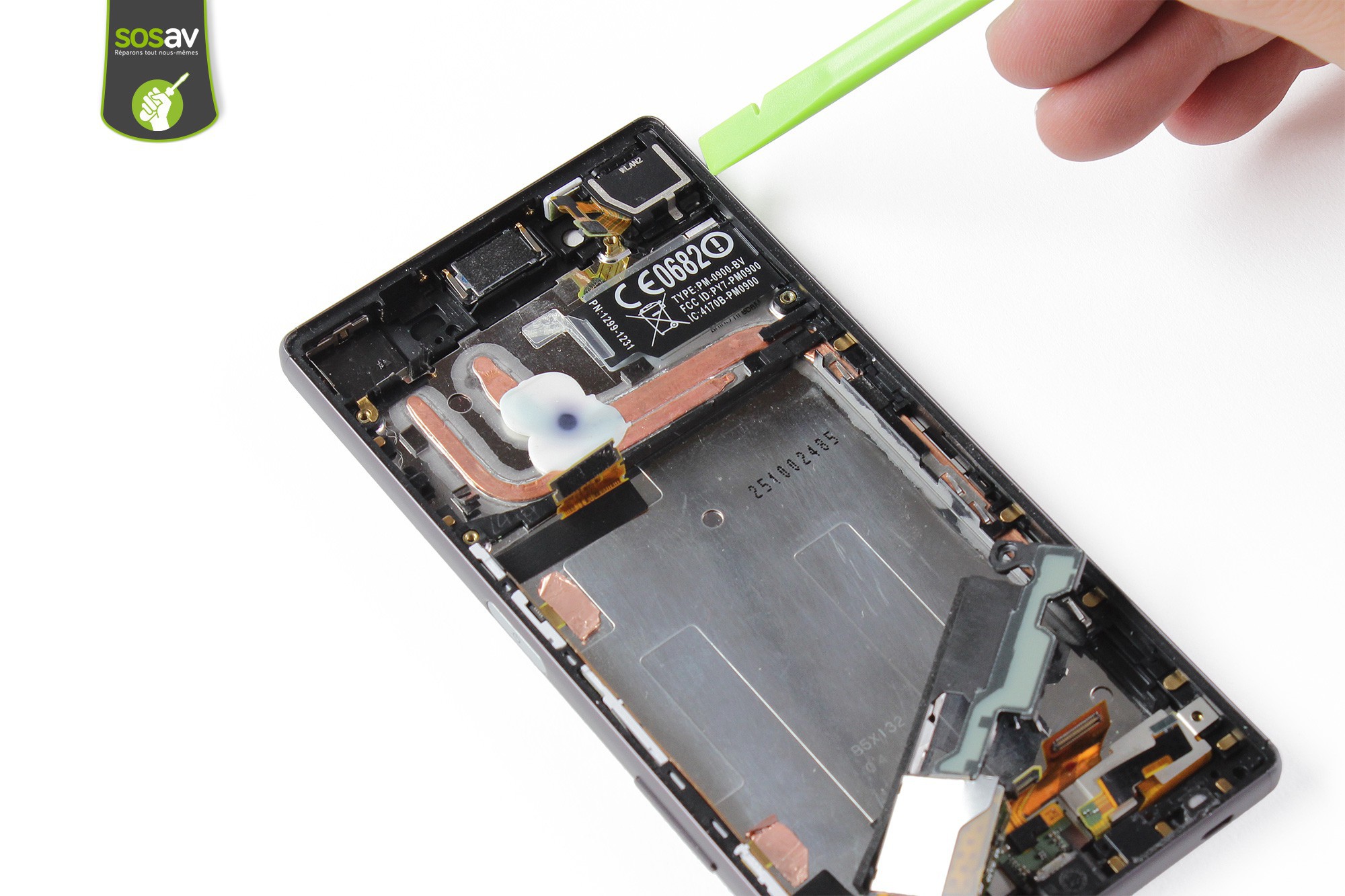

A présent, retirez la prise jack en la soulevant afin de la décoller du châssis.
Etape 32

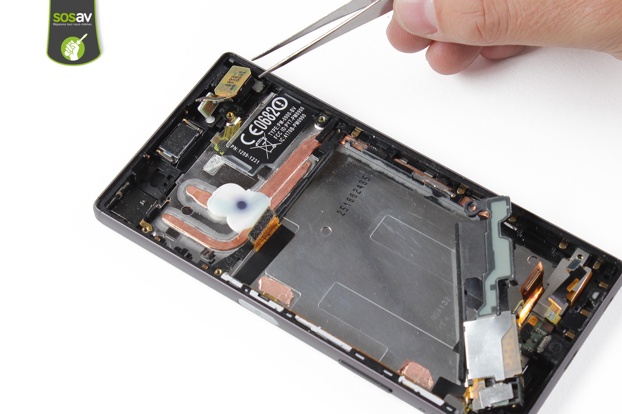

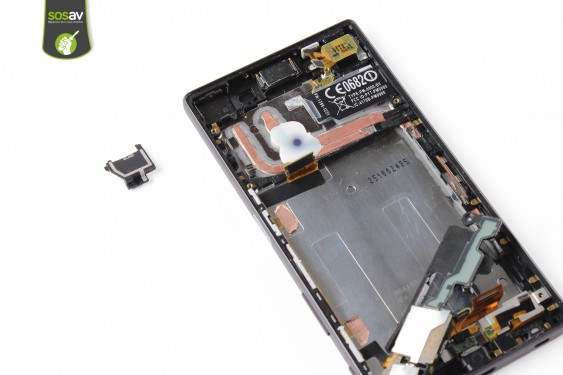

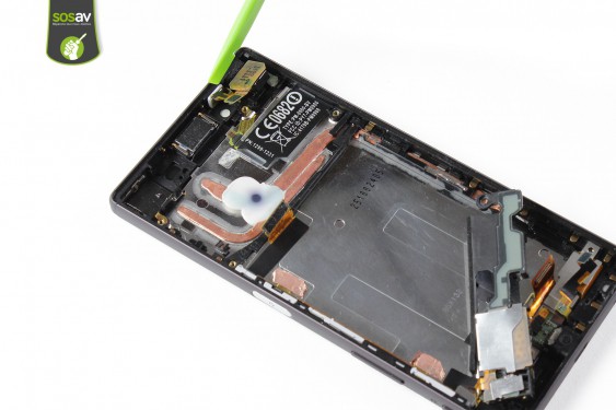

Retirez le micro secondaire en le décollant délicatement avec la spatule en nylon.
Etape 33

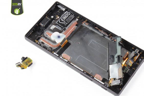

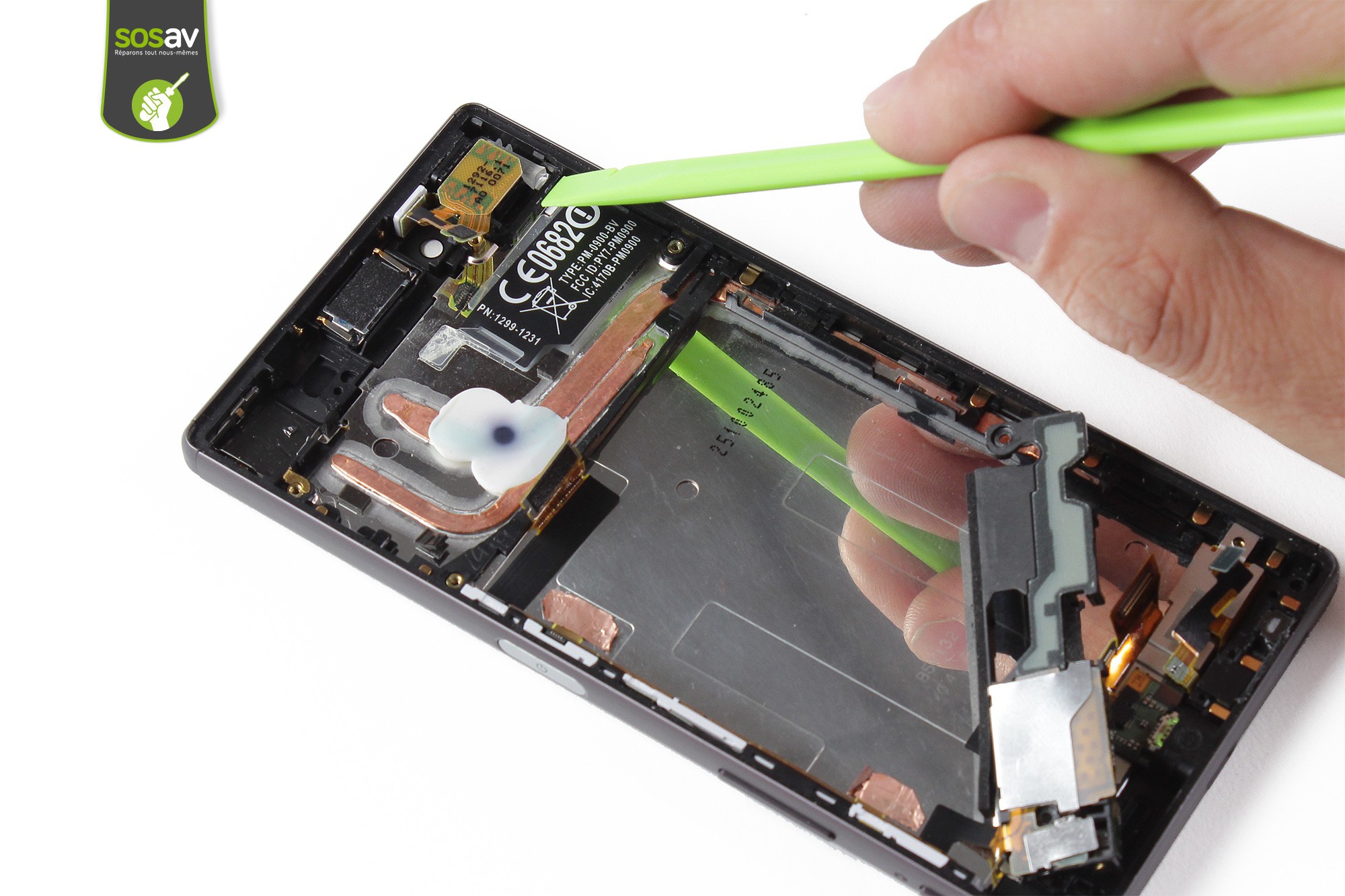

Avec la pince en métal, vous pouvez retirer la prise Jack.
Etape 34
La prise Jack du Sony Xperia Z5 est entièrement démontée.Vous pouvez procéder à son changement si besoin.
Pour remonter votre Xperia Z5 suivez ce guide en sens inverse.
