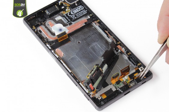

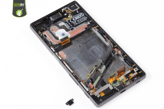

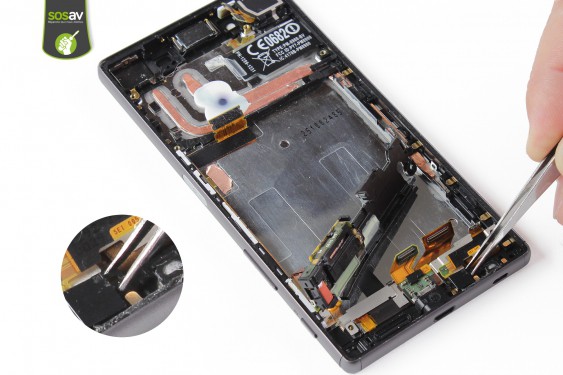

Retirez le petit cache plastique du micro à l'aide de la pince en métal.
Etape 31

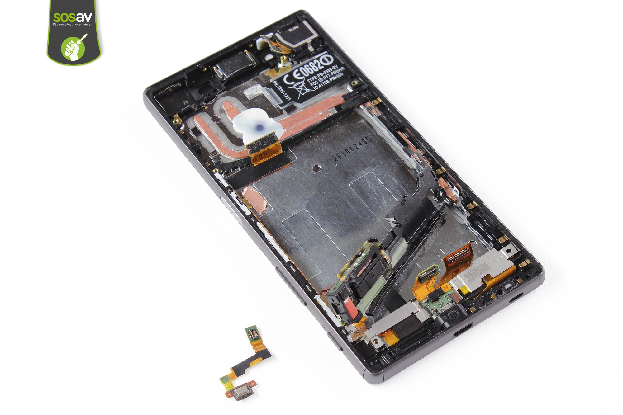

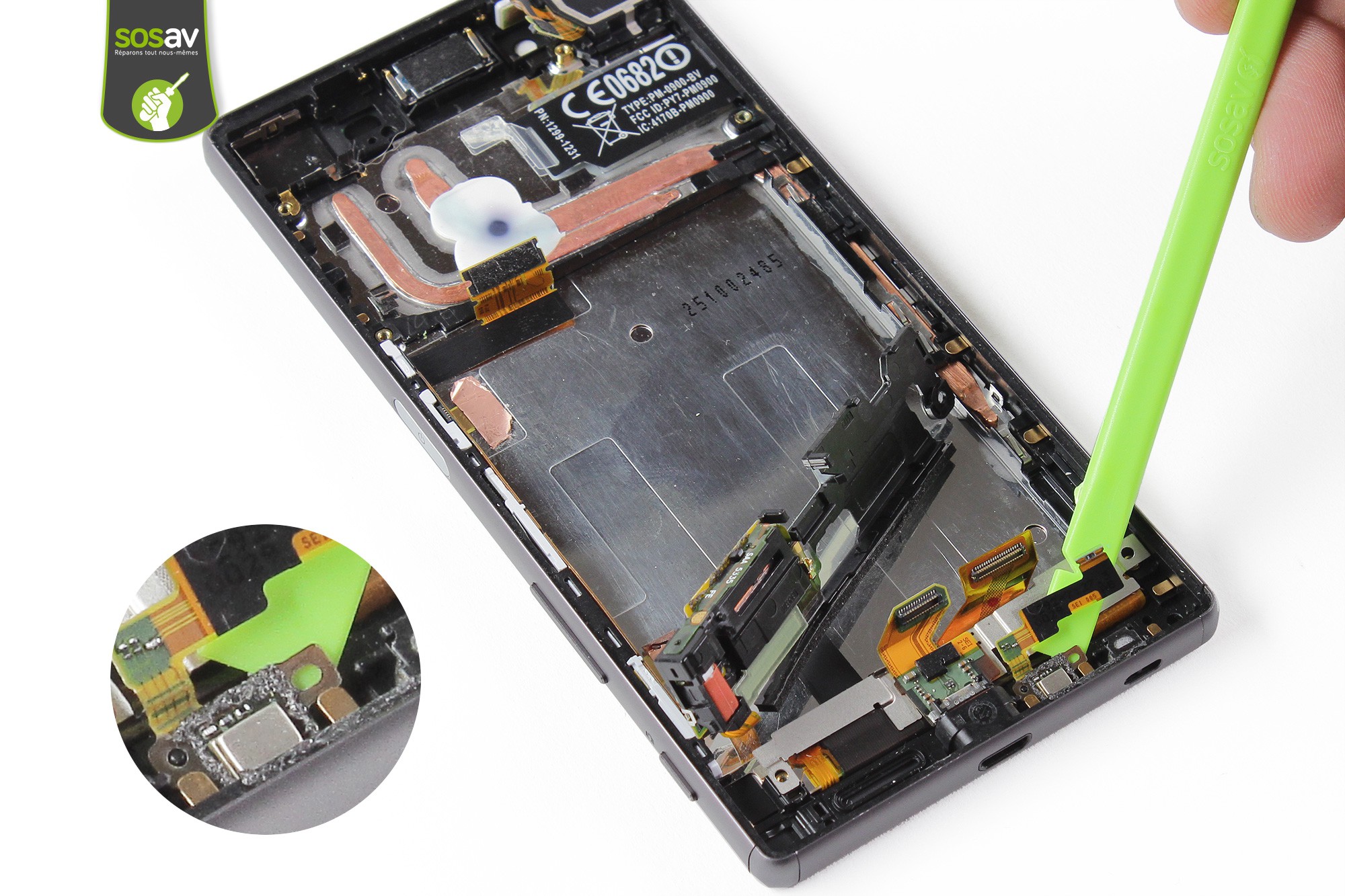

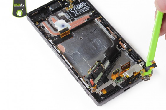

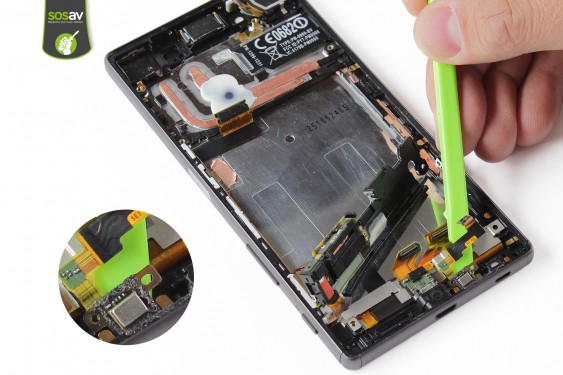

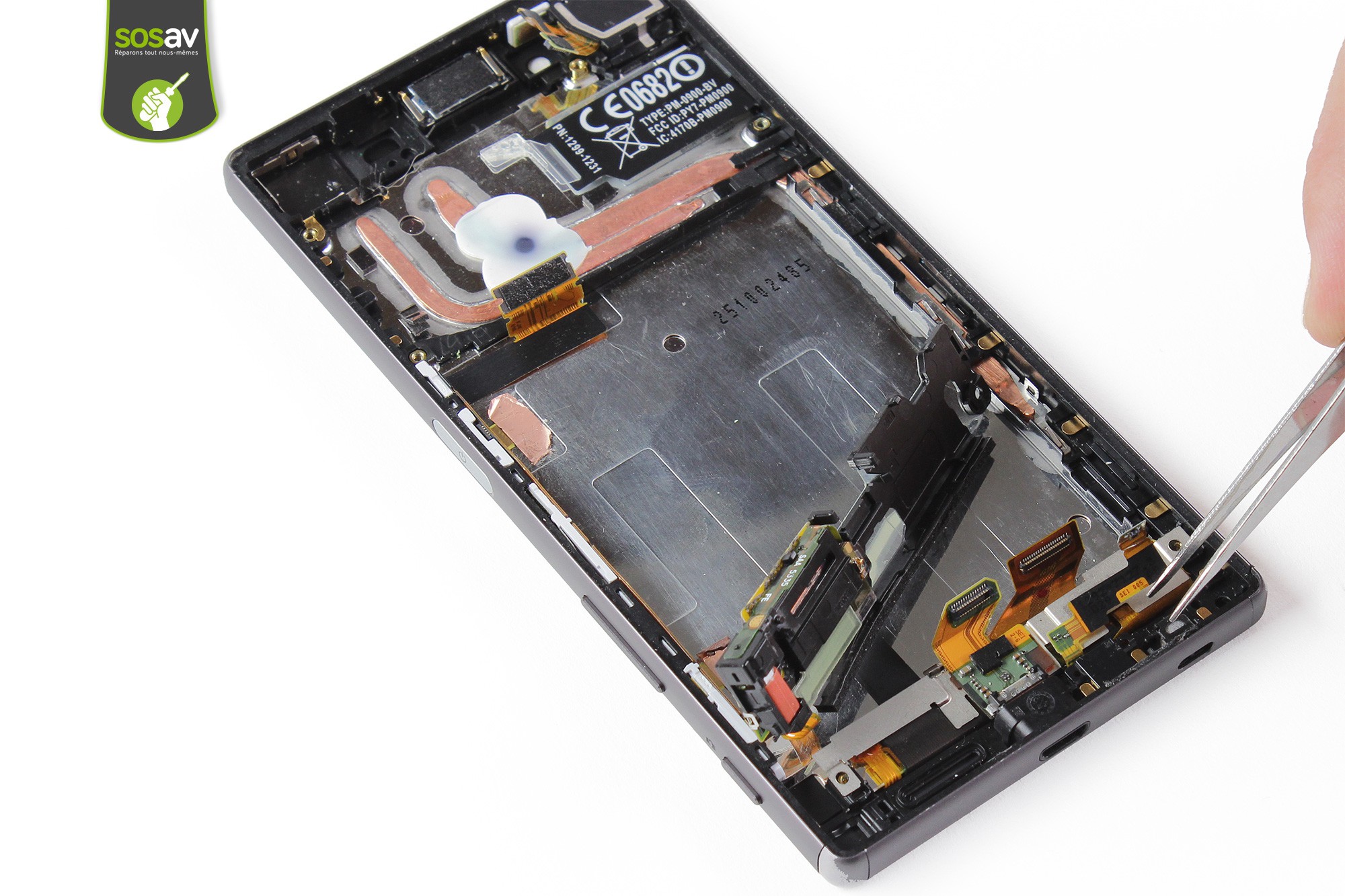

Décollez la nappe du micro de la plaque métalique avec la spatule en nylon.
Etape 32
La nappe du micro du Sony Xperia Z5 est mainenant retirée.Remplacez-la par une neuve si cela est necessaire.
