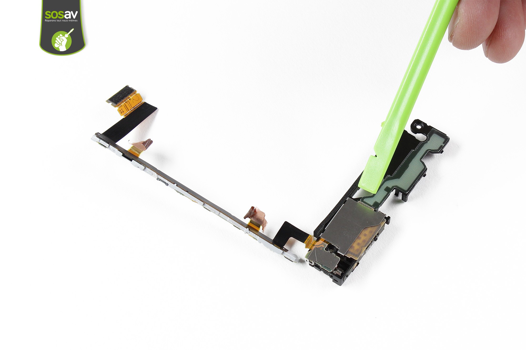

Commencez par pousser doucement la nappe des boutons, pour l'extraire du châssis.
Etape 33

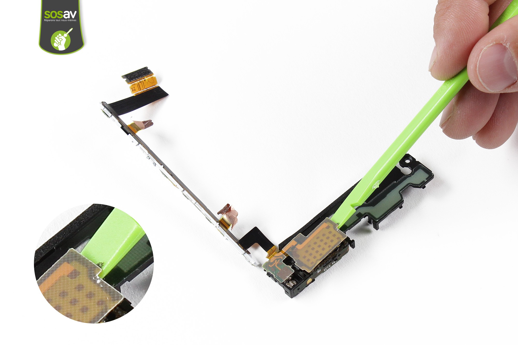

A présent, saisissez la nappe, en enlevant l'ensemble relié au bloc haut-parleur.
Etape 34

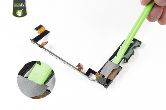

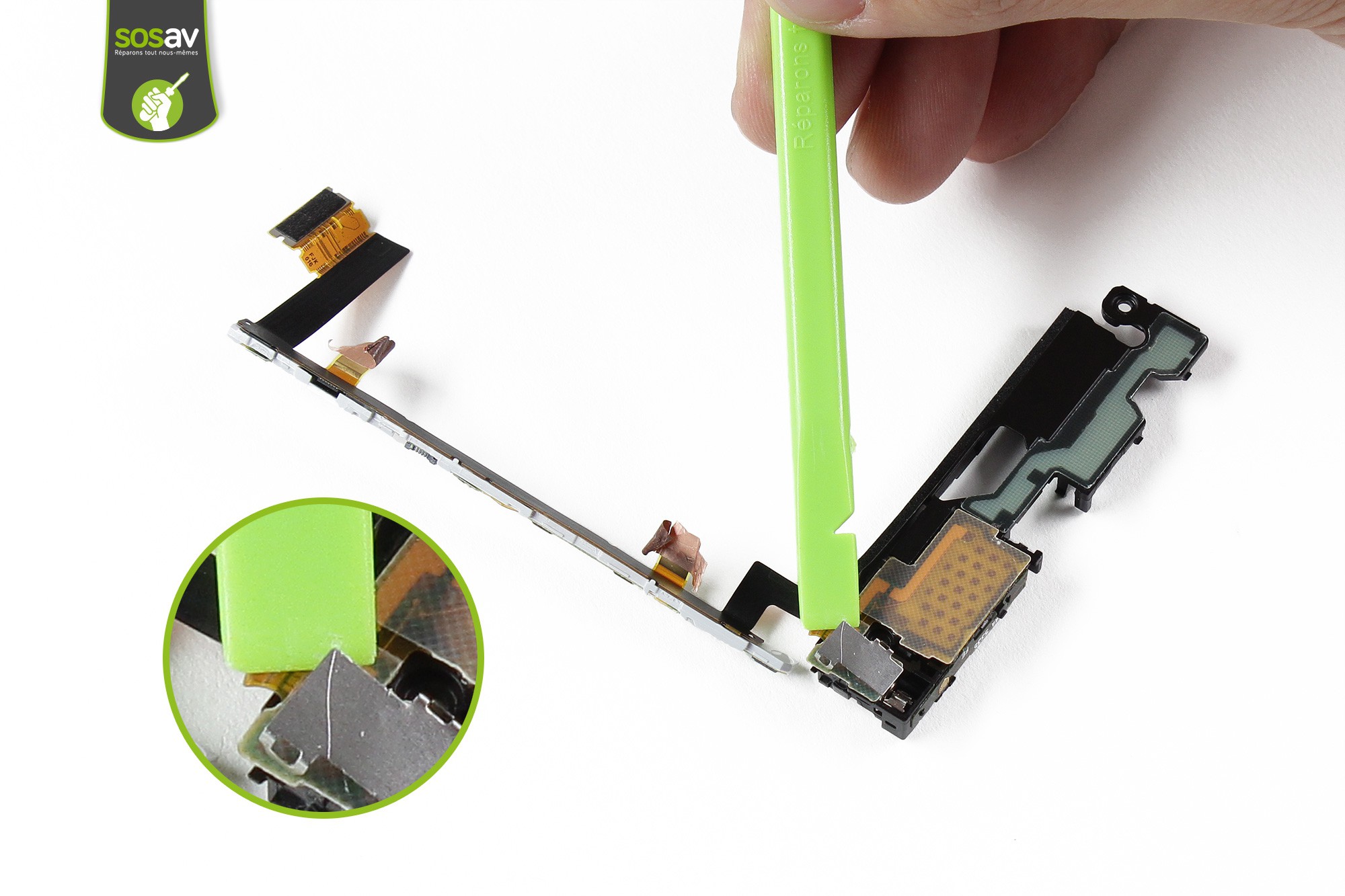

Reposez la nappe, afin de retirer la plaque en métal qui recouvre le haut-parleur.
Etape 35

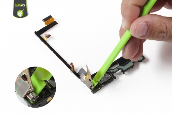

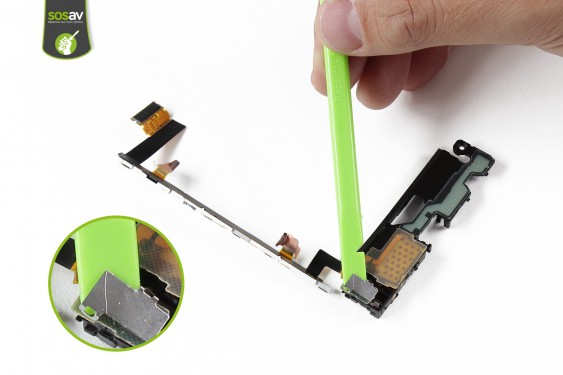

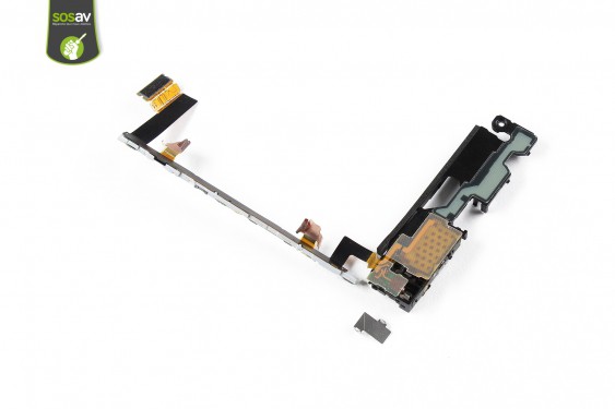

Puis enlevez la plaque qui recouvre le vibreur
Etape 36

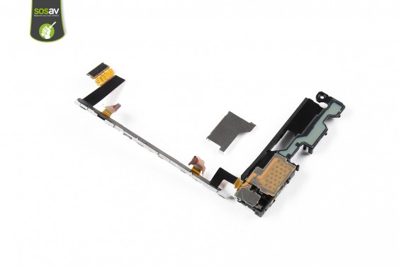

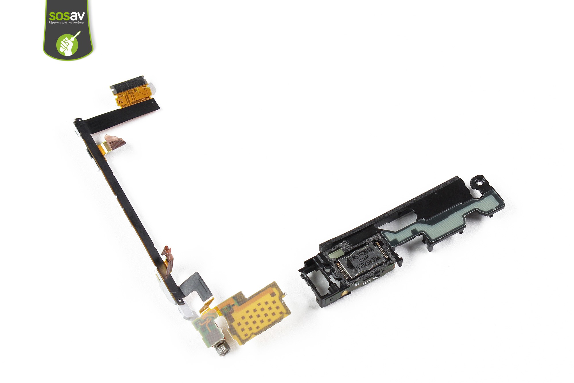

A présent, ôtez complètement la nappe du bloc haut-parleur.
Etape 37
La nappe des boutons du Xperia Z5 est entièrement démontée.Changez-la par une nouvelle en cas de problème de gestion du volume ou de l'appareil photo via les boutons.
Pour remonter votre Xperia Z5 suivez ce guide en sens inverse.
