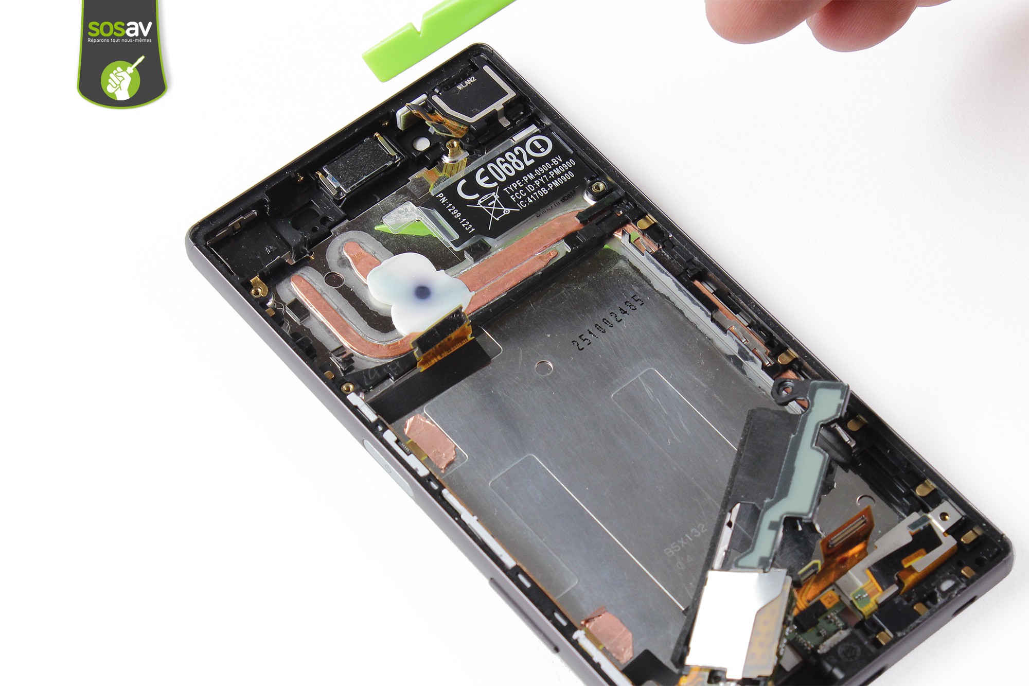

Placez le côté plat de la spatule sous la carte mère afin de la soulever.
Etape 29
Saisissez la carte mère afin de l'extraire du châssis.
Etape 30

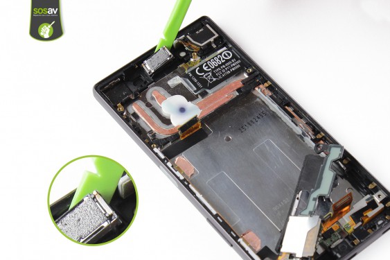

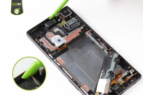

Placez le coté plat de la spatule en nylon entre le châssis et le haut-parleur, afin de le décoller.

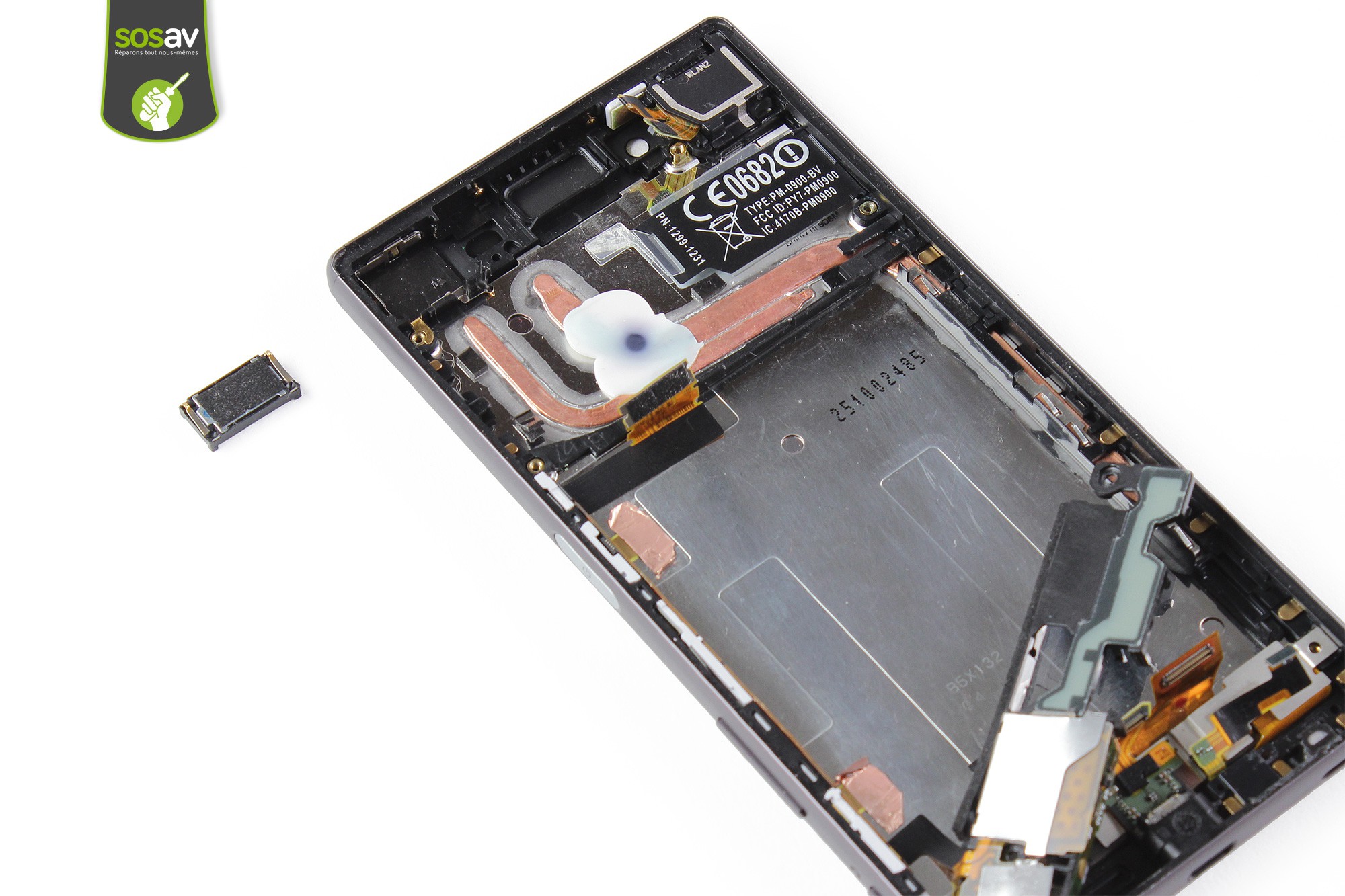

Le haut-parleur interne du Sony Xperia Z5 est maintenant démonté du châssis.En cas de problème de son, changez le haut-parleur interne du Xperia Z5.
Pour remonter votre Xperia Z5 suivez ce guide en sens inverse.
