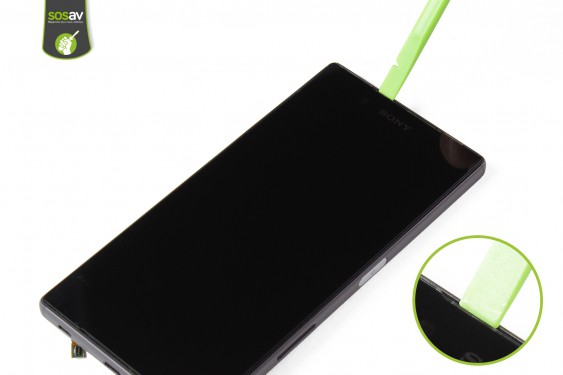

Ouvrez le cache de protection dissimulant les cartes SIM et Micro SD.
Avec la spatule en nylon, procédez au retrait de la carte MicroSD / SIM en tirant sur l'ergo du support cartes.
Vous pouvez retirer le tiroir de la carte MicroSD / SIM.

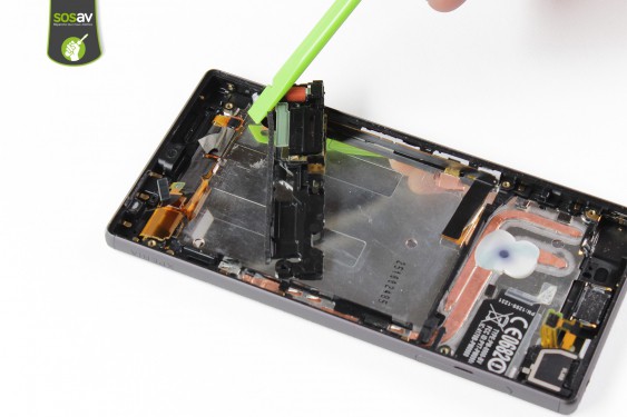

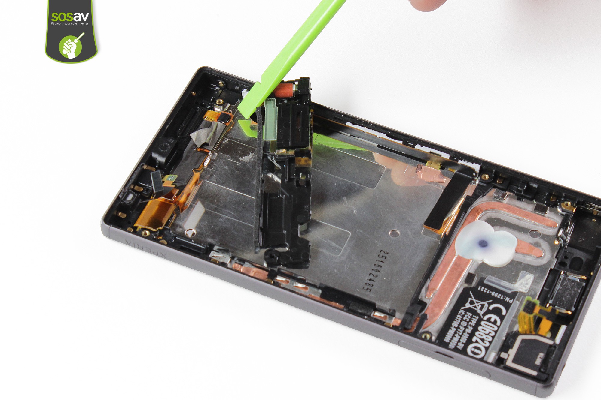

Prenez le tournevis cruciforme afin de retirer les 2 vis indiquées en rouge sur la photo.Puis reprenez la spatule pour commencer à soulever le bloc haut-parleur.
Glissez la spatule en nylon tout le long du haut-parleur pour le soulever entièrement.

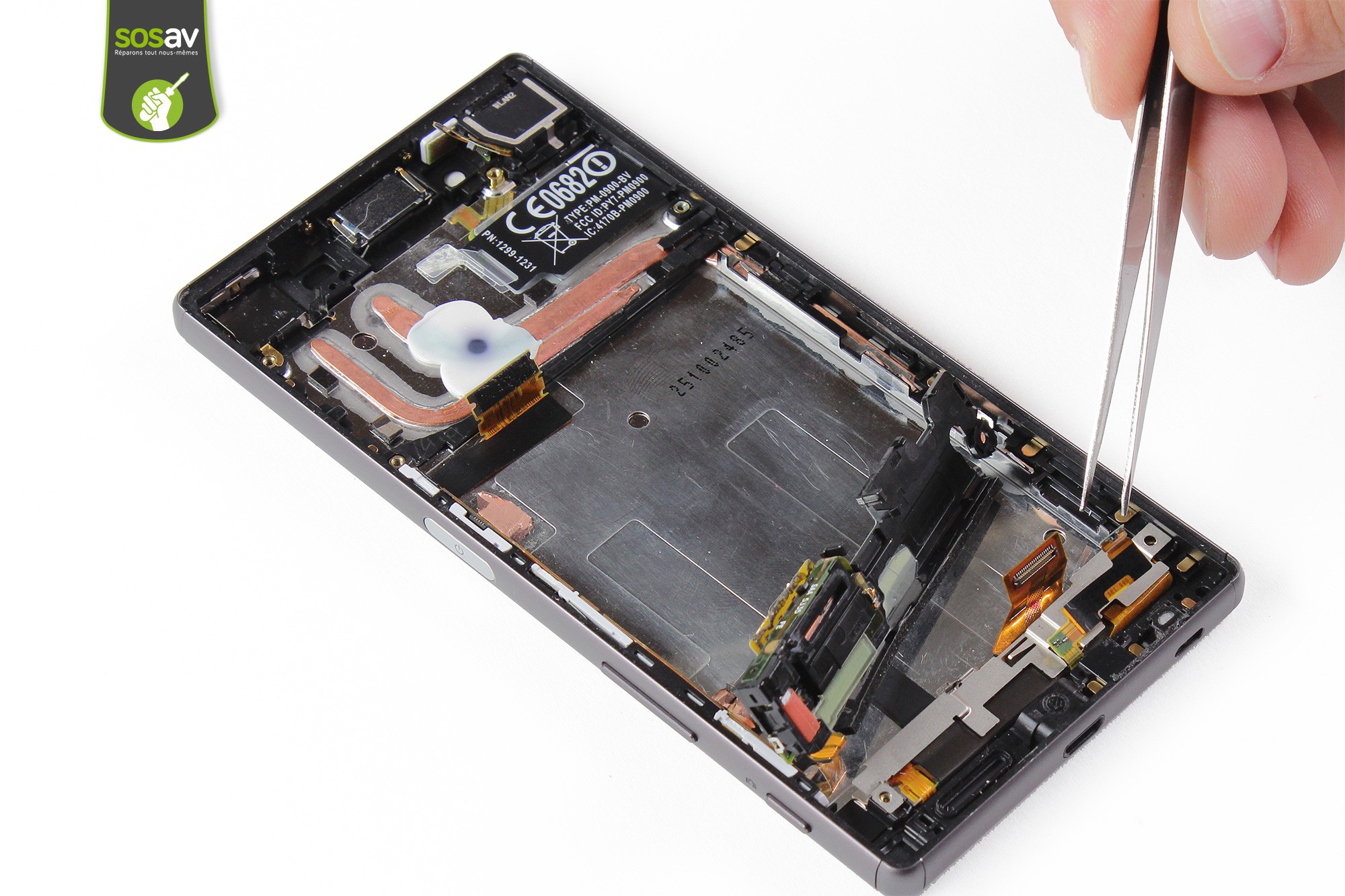

Déconnectez la nappe de la prise jack. Puis dévissez la vis située sous la nappe.

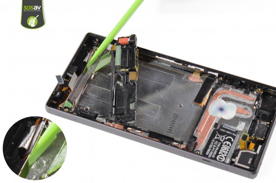

Placez le côté plat de la spatule sous la carte mère afin de la soulever.

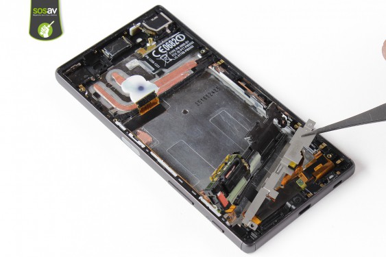

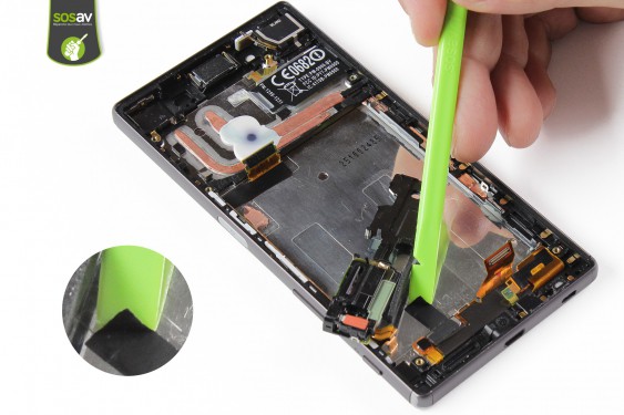

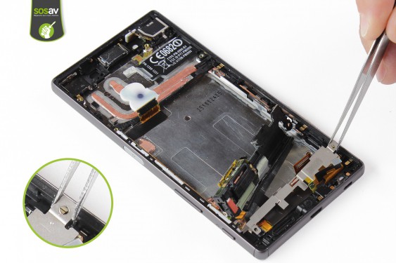

Reprenez la pince en métal pour saisir la plaque de protection des nappes écran.
Etape 31

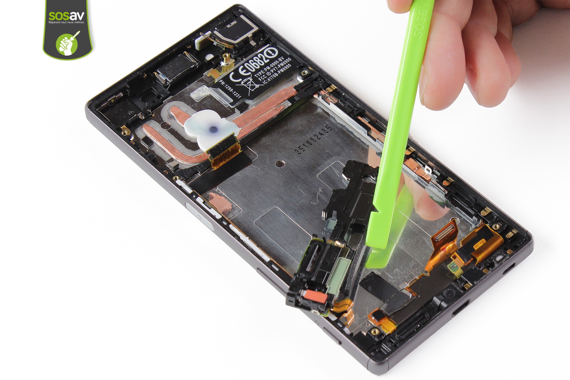

Puis retirez l'adhésif qui maintient la nappe écran.
Etape 32

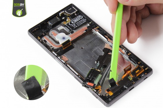

Soulevez, ensuite, l'ensemble de la nappe écran.

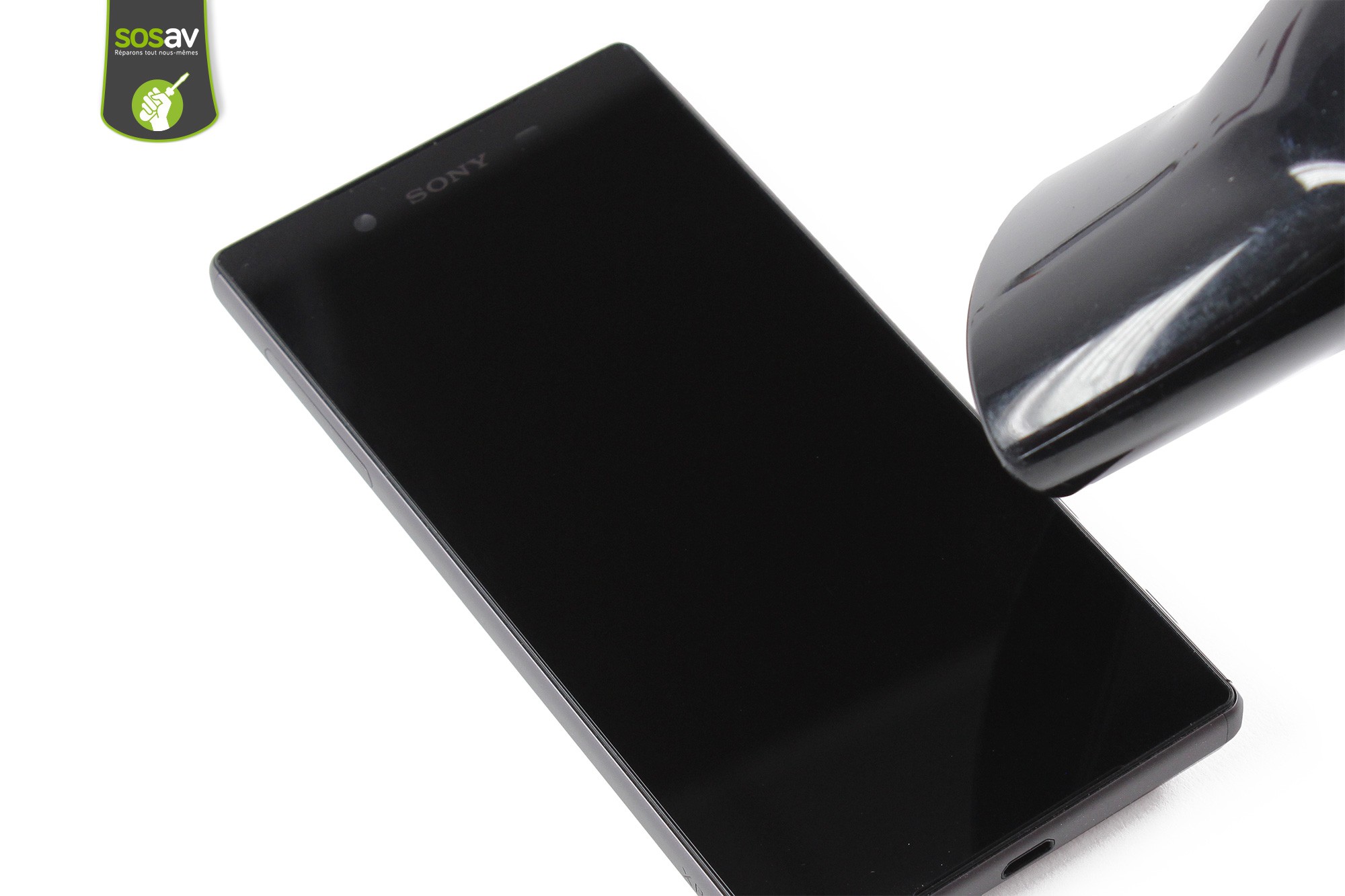

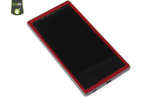

Retournez l'appareil pour commencer à décoller la vitre tactile / LCD.Munissez-vous d'un sèche cheveux afin de chauffer tout le contour de la vitre tactile, comme indiqué en rouge sur la photo n°2.Veillez à ne pas chauffer le centre du LCD au risque de l'endommager !

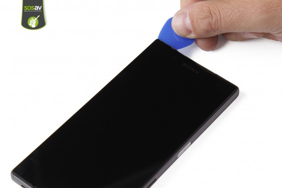

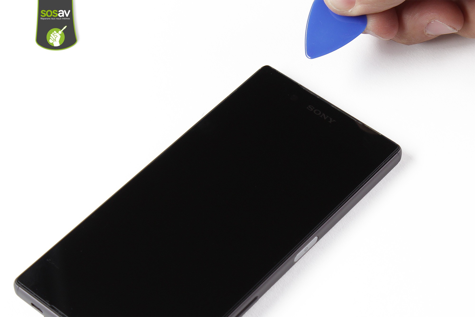

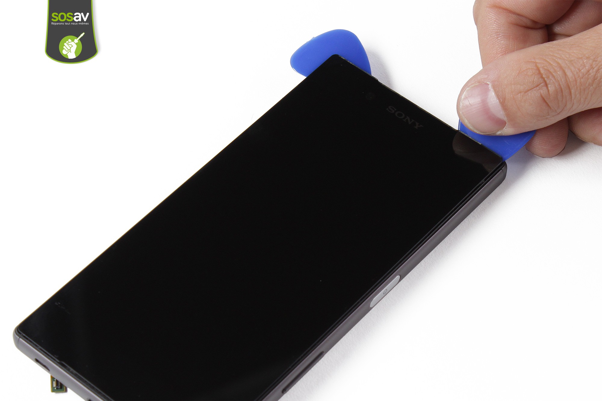

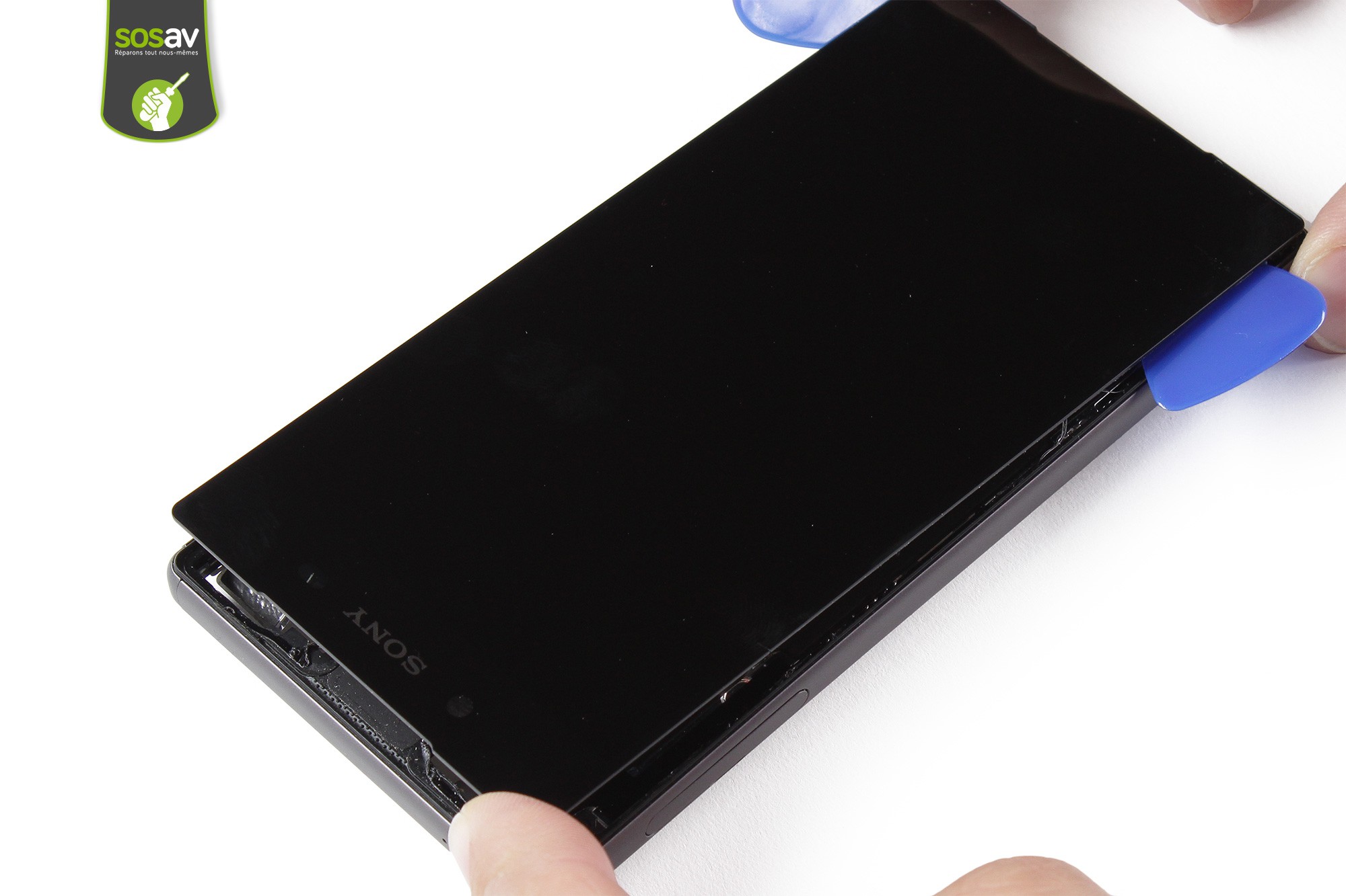

Utilisez le coté plat de la spatule afin de soulever légèrement l'écran.
Etape 35

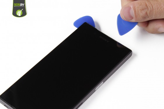

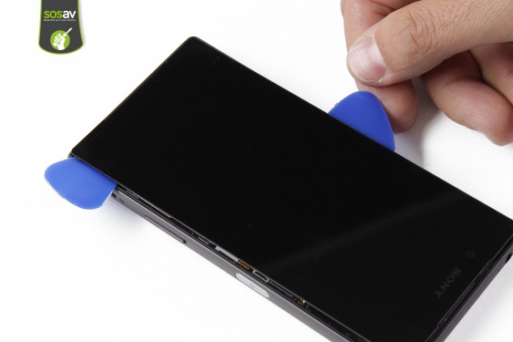

Placez un médiator pour éviter que la colle n'adhère à nouveau sur l'écran.L'écran du Xperia Z5 est fragile. Si le médiator est trop difficile à insérer, n'hésitez pas à rechauffer votre vitre pour ramollir de nouveau la colle.
Etape 36

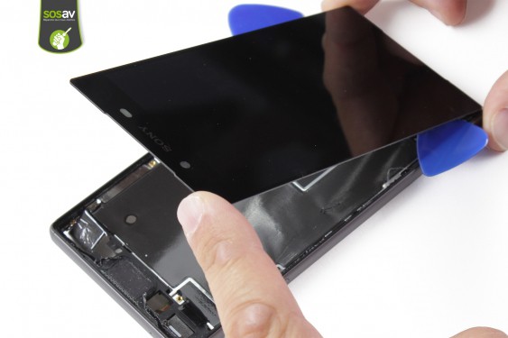

Continuez à décoller la colle de l'écran en faisant glisser le médiator tout le long de l'appareil.Faites attention à ne pas insérer le médiator entre le LCD et la vitre, mais bien sous le LCD entier au risque de le casser.
Etape 37

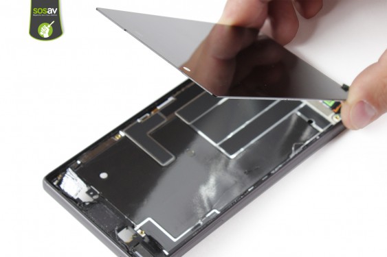

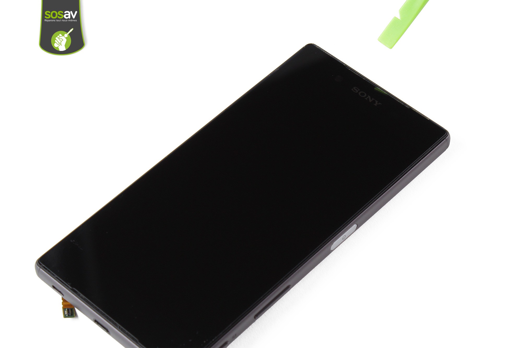

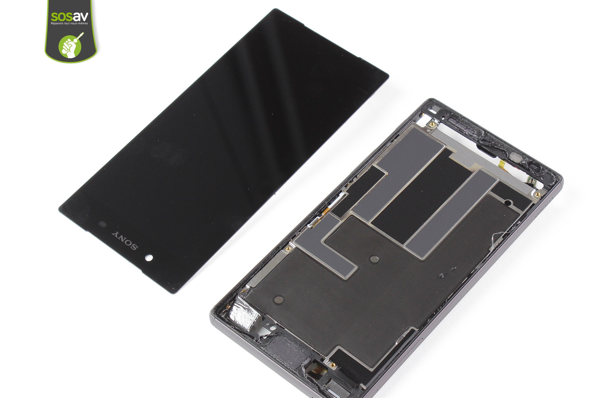

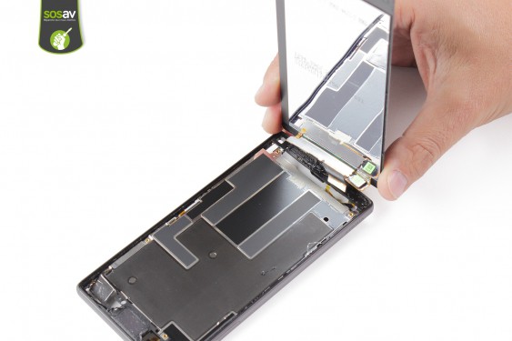

L'écran est maintenant décollé.Soulevez-le par le haut de l'écran, en faisant passer les nappes par l'ouverture prévue.Les nappes se situent sur toute la partie basse de l'écran.
Etape 38
L'écran tactile / LCD est maintenant démonté du châssis.En cas d'écran cassé, remplacez-le par un écran neuf.
