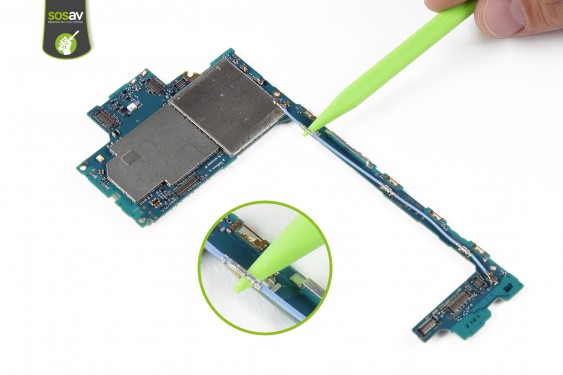

Placez le côté plat de la spatule sous la carte mère afin de la soulever.
Etape 29
Saisissez la carte mère afin de l'extraire du châssis.
Etape 30

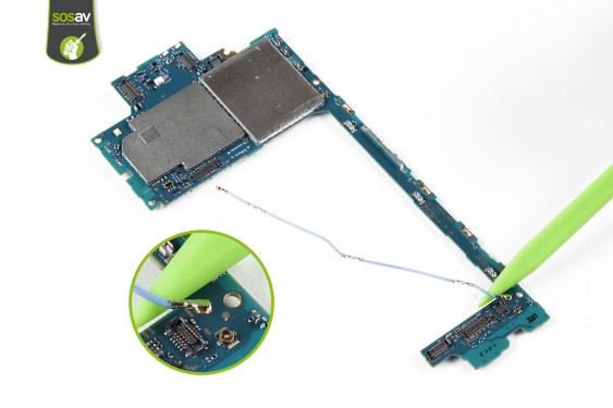

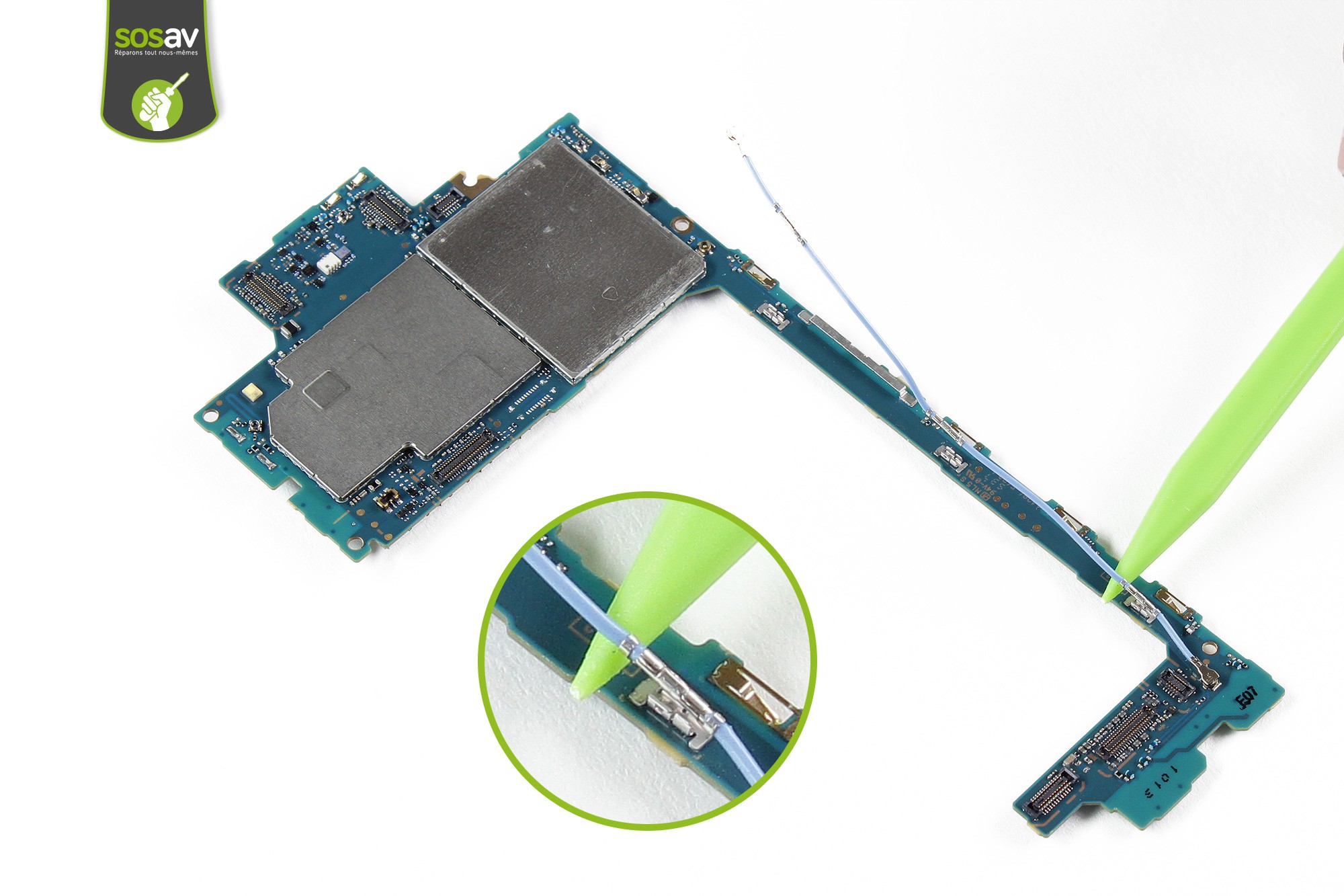

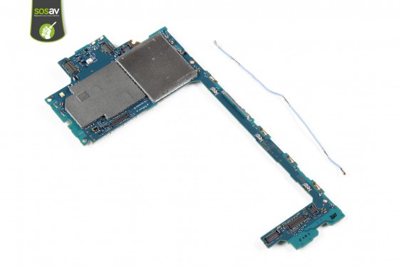

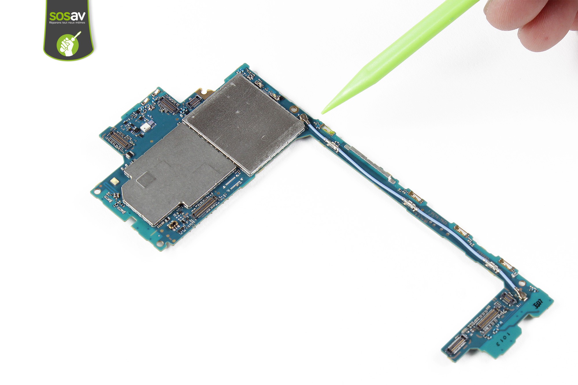

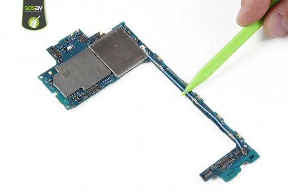

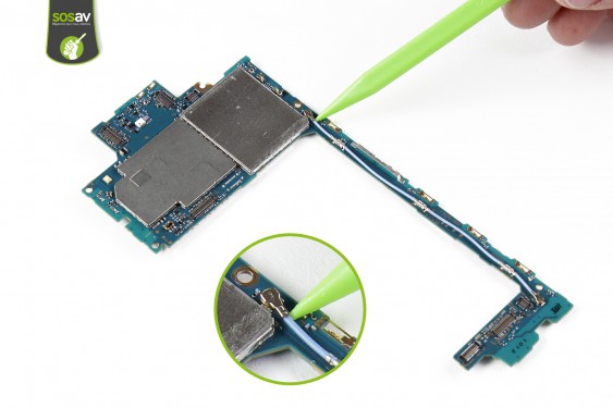

Utilisez la pointe de la spatule pour déconnecter le câble coaxial de la carte mère.
Etape 31
Puis retirez le câble du connecteur bas de la carte mère.La carte mère du Sony Xperia Z5 est entièrement démonté.Remplacez-la par une nouvelle si necessaire.
