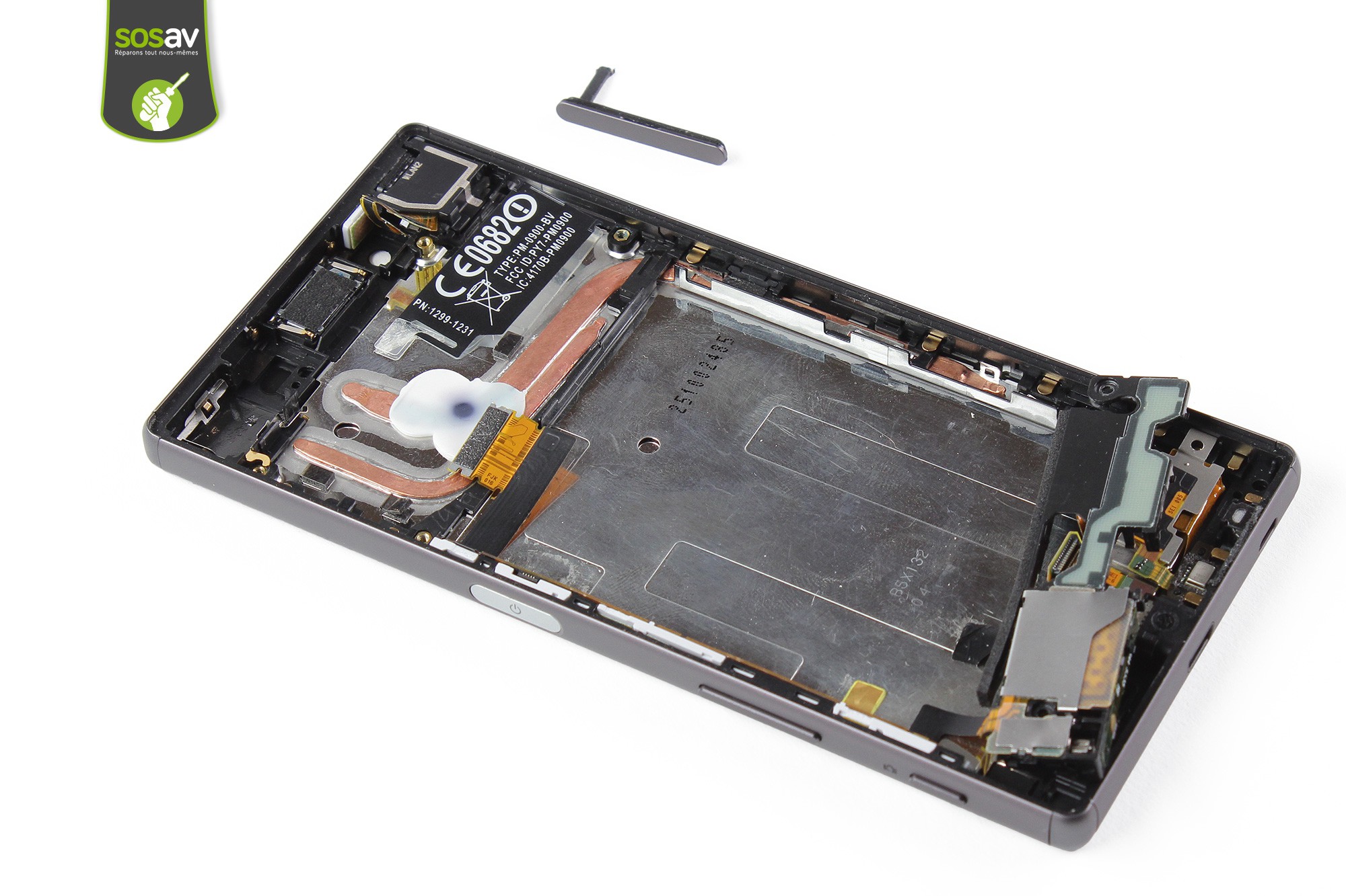

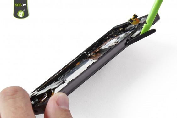

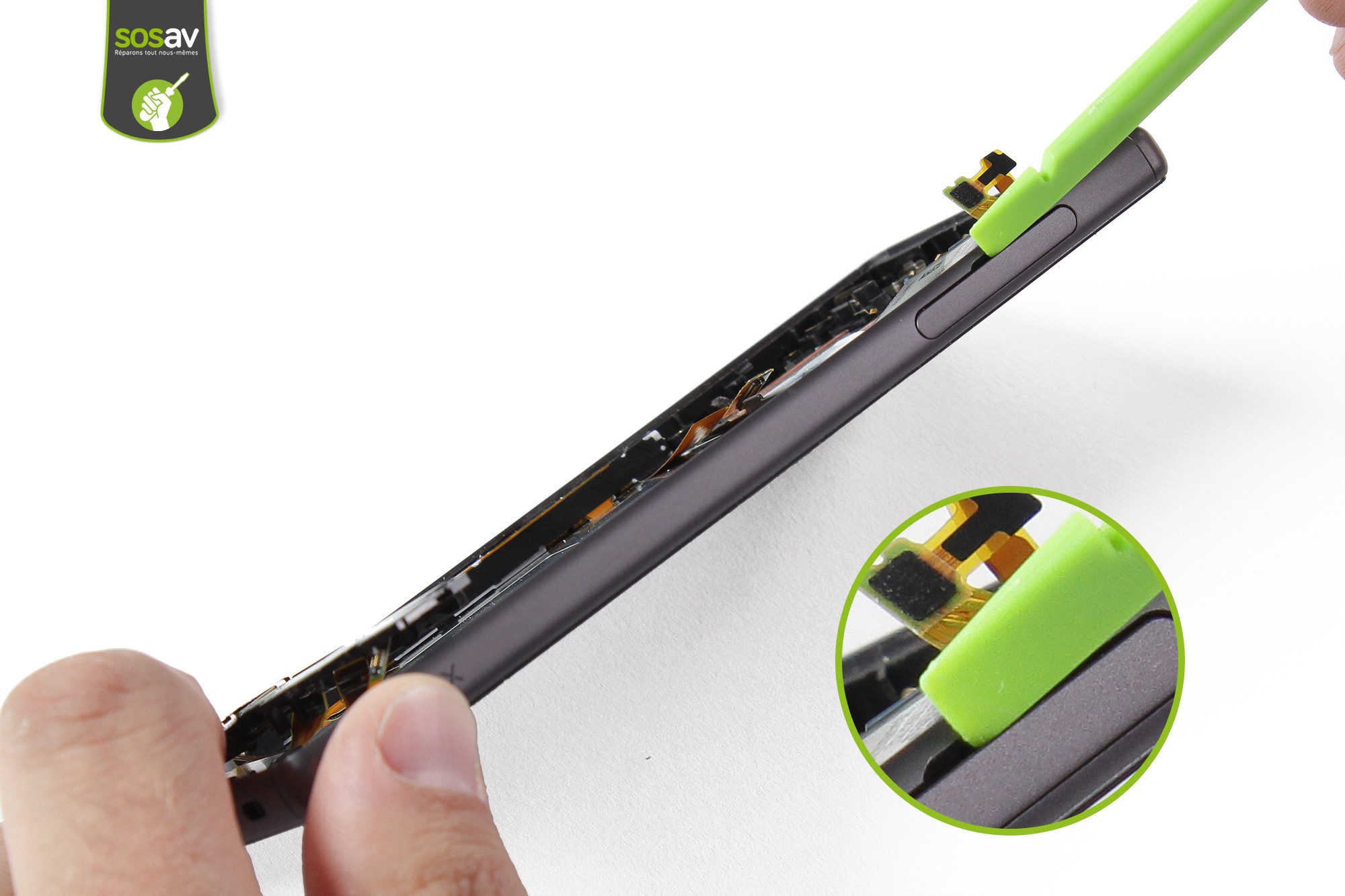

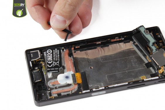

Ouvrez le cache à l'aide de la spatule ennylon.
Etape 31

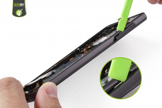

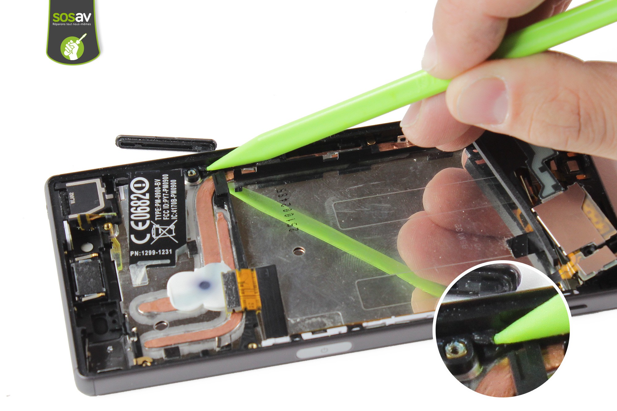

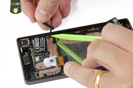

Puis avec la pointe de la spatule en nylon, appuyez sur la petite patte de maintien du cache.
Etape 32
Le cache carte SIM / Micro SD est démonté du châssis.Changez-le s'il est deffectueux.
Pour remonter votre Xperia Z5 suivez ce guide en sens inverse.
