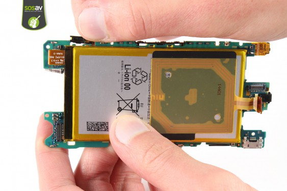

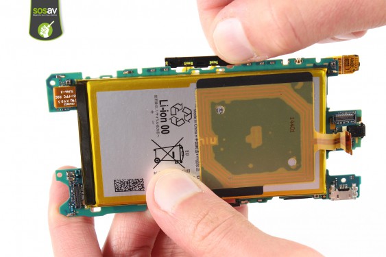

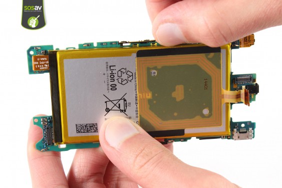

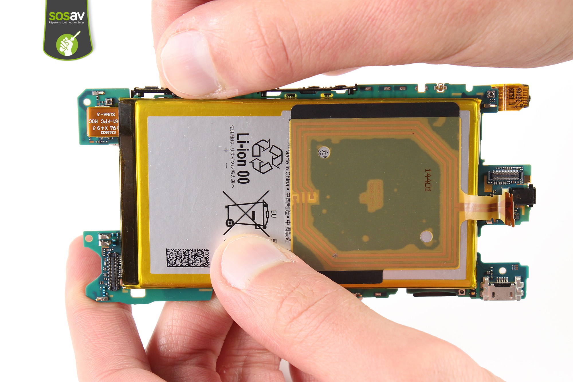

Insérez de nouveau la spatule iSesamo sur le côté du téléphone (entre la carte mère et le châssis) puis faites très délicatement levier afin de soulever la carte mère.Saisisssez délicatement la carte mère puis tirez-la vers vous d'environ 1cm.
Etape 24
La nappe de liaison de l'écran retient la carte mère.Aidez-vous de la spatule en nylon pour sortir la nappe puis procédez au retrait de la carte mère.

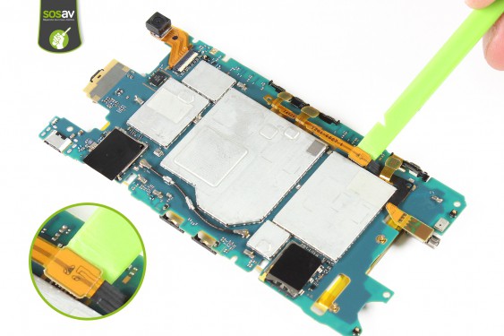

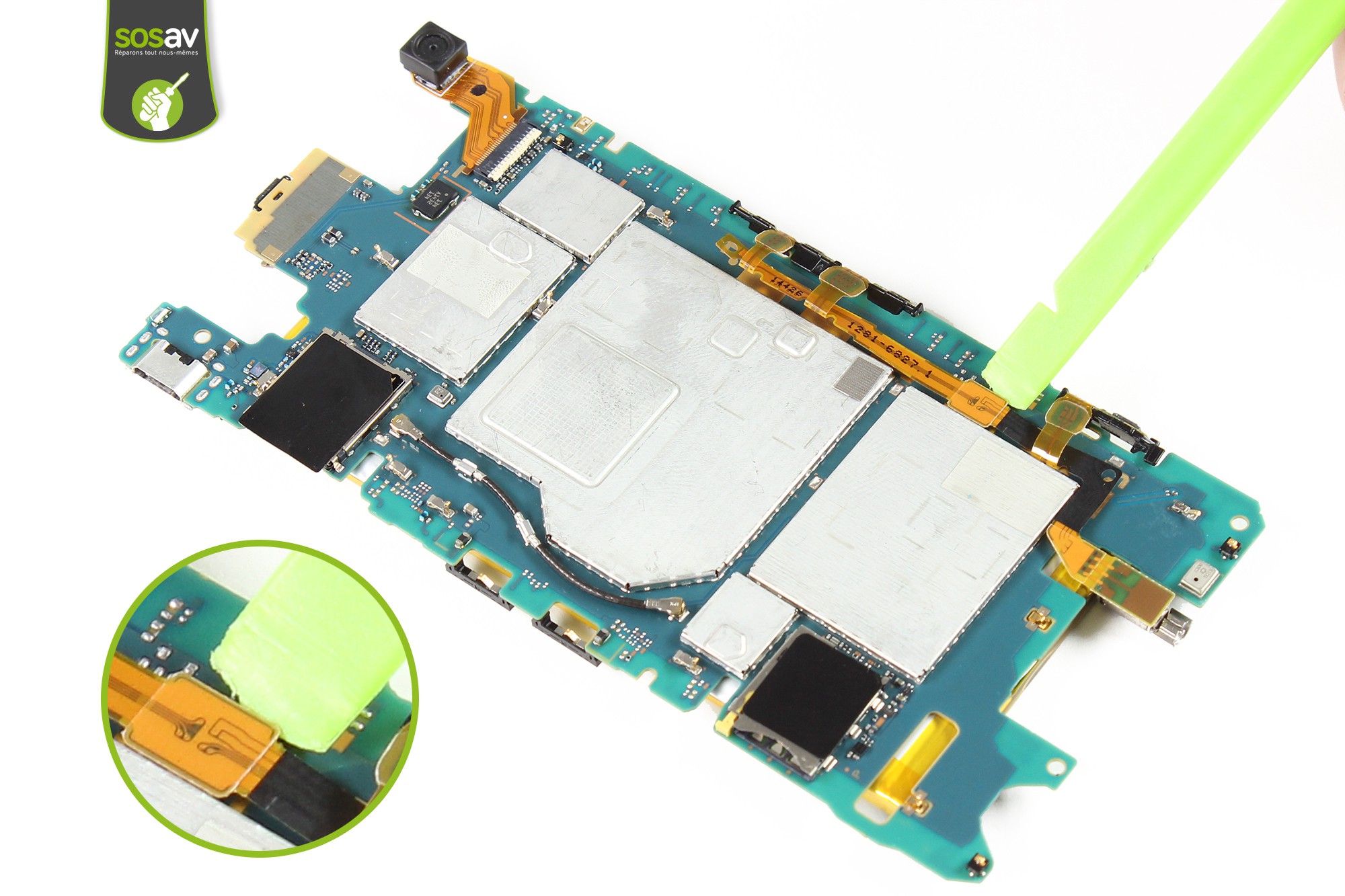

A l'aide de la spatule en nylon, déconnectez ensuite la nappe boutons volume/vibreur.

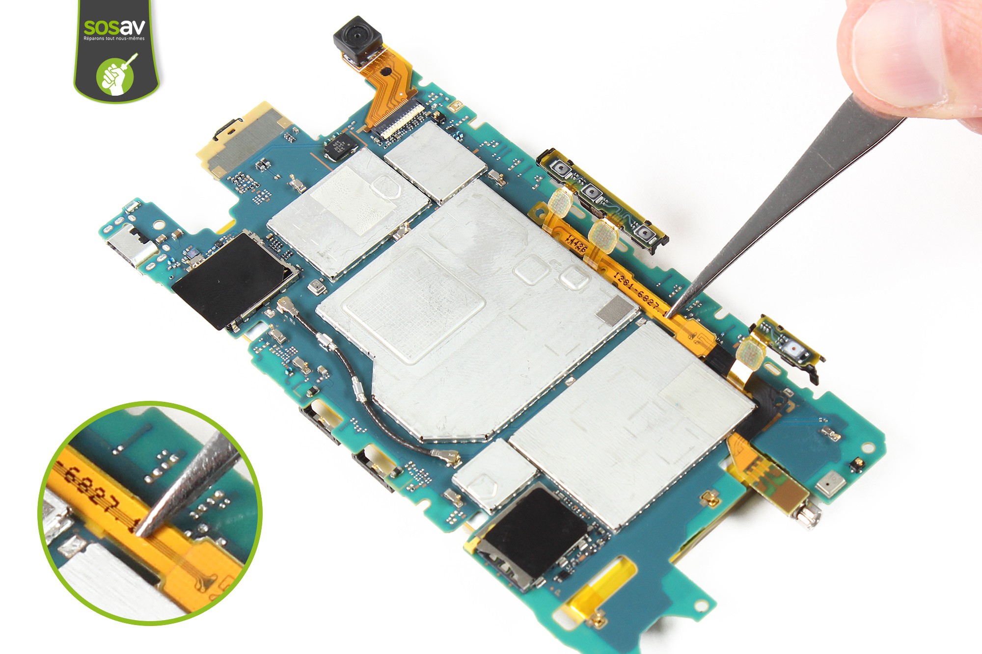

Déclipsez ensuite les boutons latéraux en faisant basculer en arrière les éléments plastiques comme indiqué sur les photos de cette étape.
Etape 27

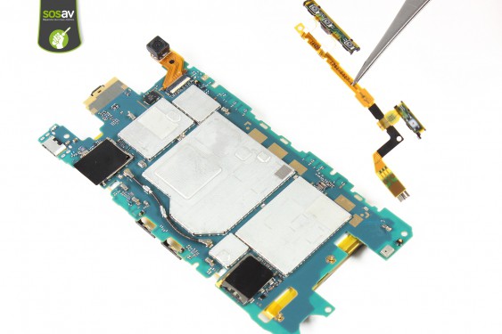

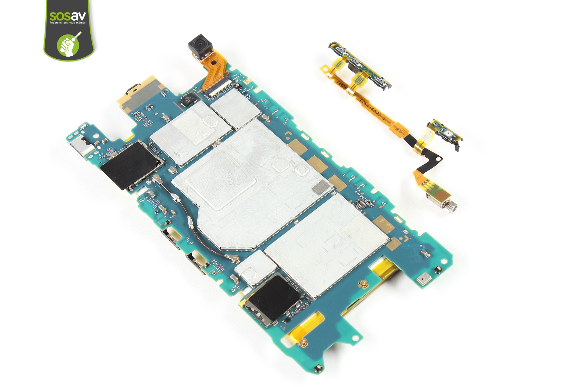

Saissez puis retirez la nappe grâce à la pince.
Etape 28
La nappe boutons volume/appareil photo/allumage/vibreur de votre Xperia Z3 compact est désormais démontée.Procédez à son remplacement par une carte mère neuve si cela est nécessaire.
