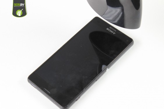

Avant de procéder au démontage du haut-parleur interne de votre Xperia Z3 Compact, il est nécessaire pour des raisons de sécurité évidentes de l'éteindre.Pour cela, appuyez quelques secondes sur le bouton d'allumage, choisissez l'option "Eteindre".

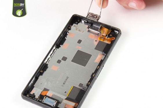

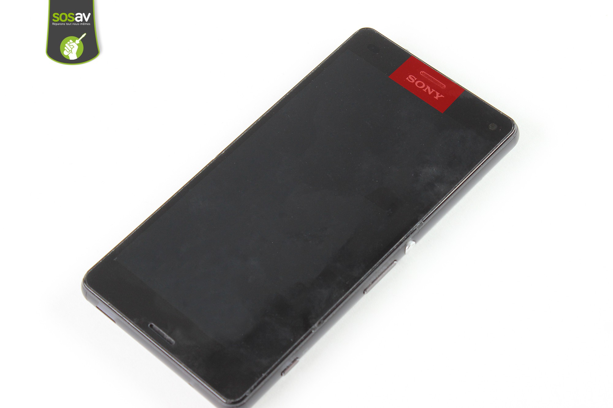

A l'aide d'un séche-cheveux, réchauffez la partie encadrée en rouge durant 30 a 45 secondes.Sous cette partie, ce situe le haut-parleur interne.
Etape 26

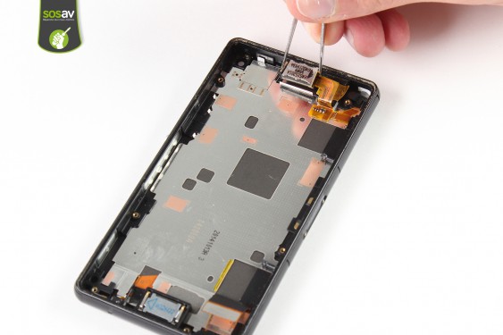

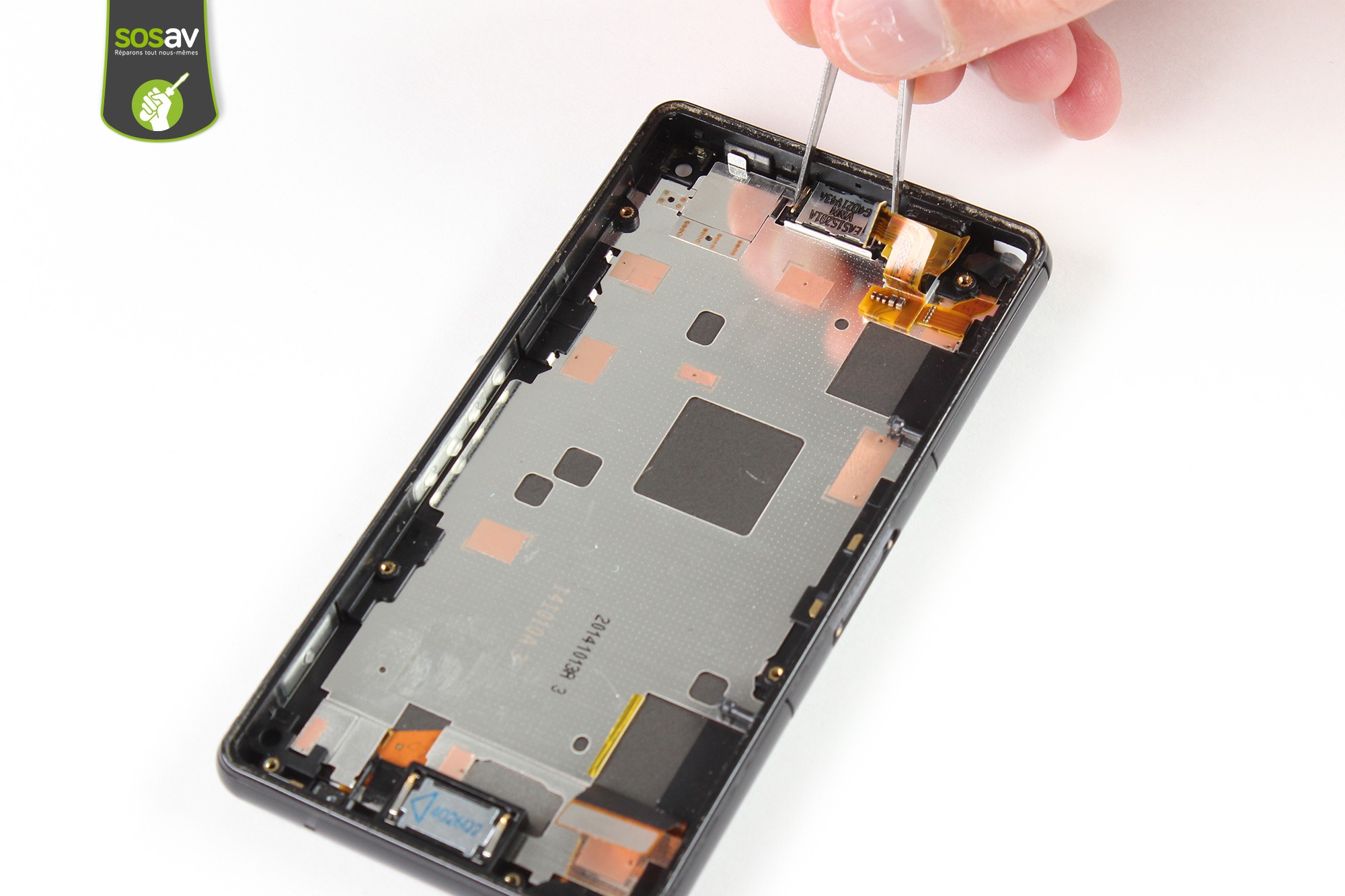

Saisissez puis retirez le haut-parleur interne avec la pince.

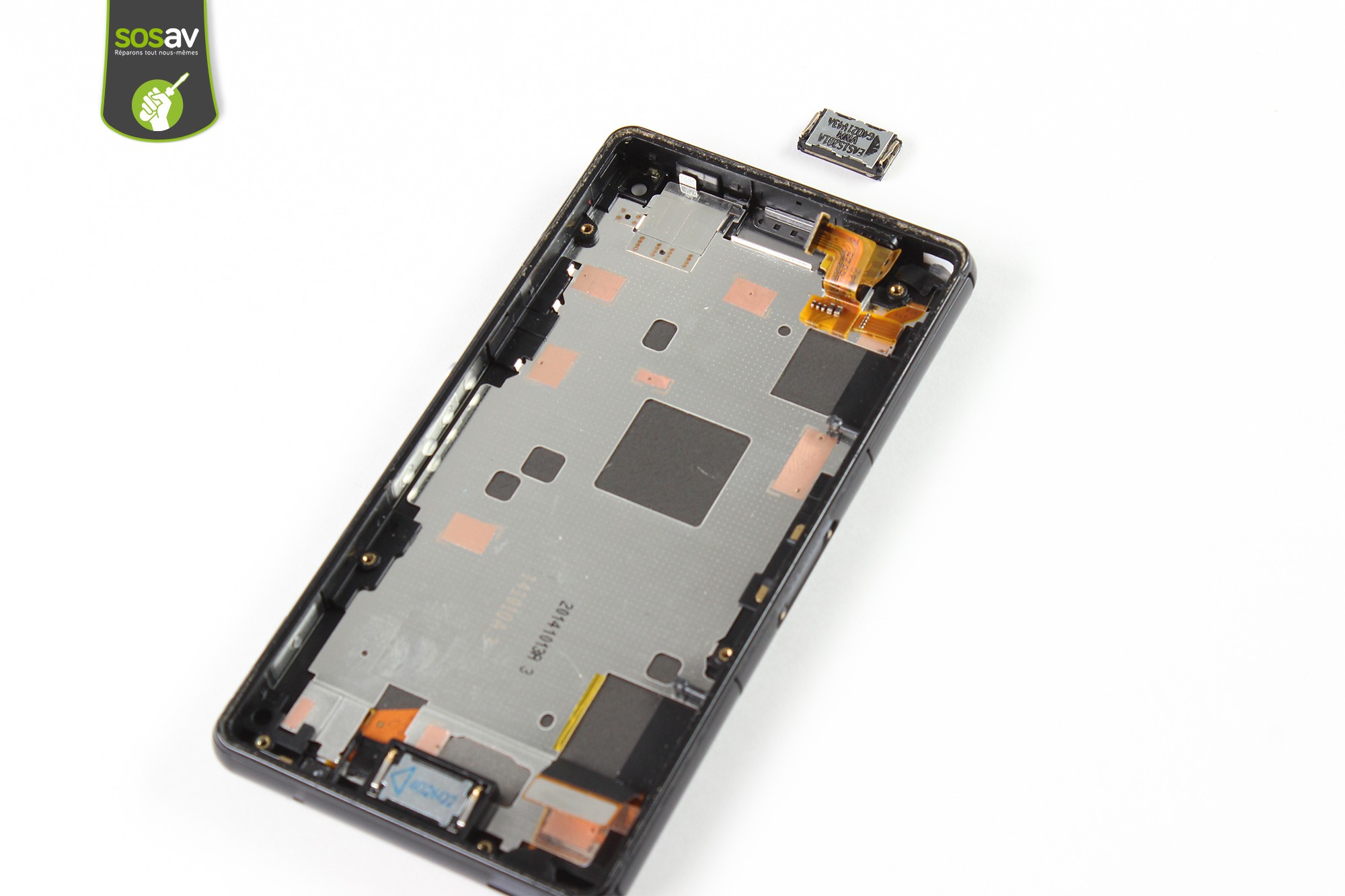

Le haut-parleur interne de votre Xperia Z3 Compact est désormais démonté.S'il n'y a plus de son lors des appels, changez le haut-parleur interne défectueux par un neuf.
