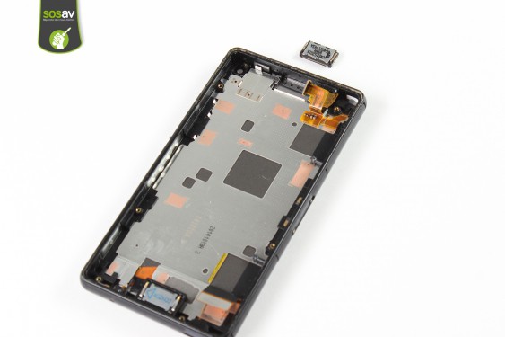

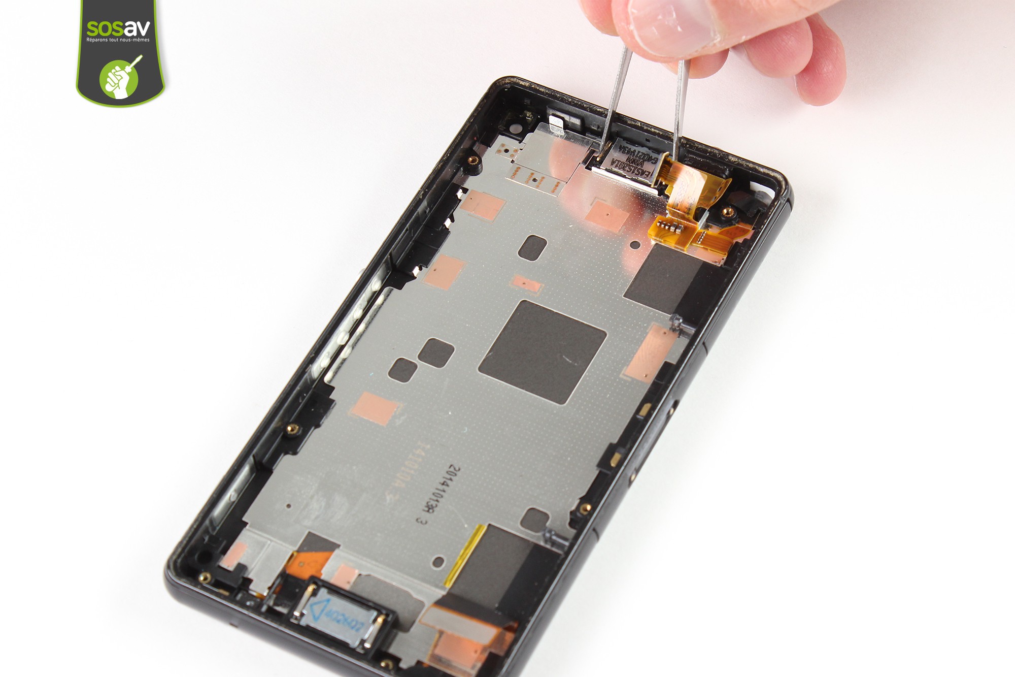

A l'aide d'un séche-cheveux, réchauffez la partie encadrée en rouge durant 30 a 45 secondes.Sous cette partie, ce situe le haut-parleur interne.
Etape 26
Saisissez puis retirez le haut-parleur interne avec la pince.Le haut-parleur interne de votre Xperia Z3 Compact est désormais démonté.

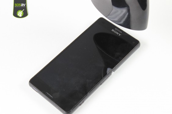

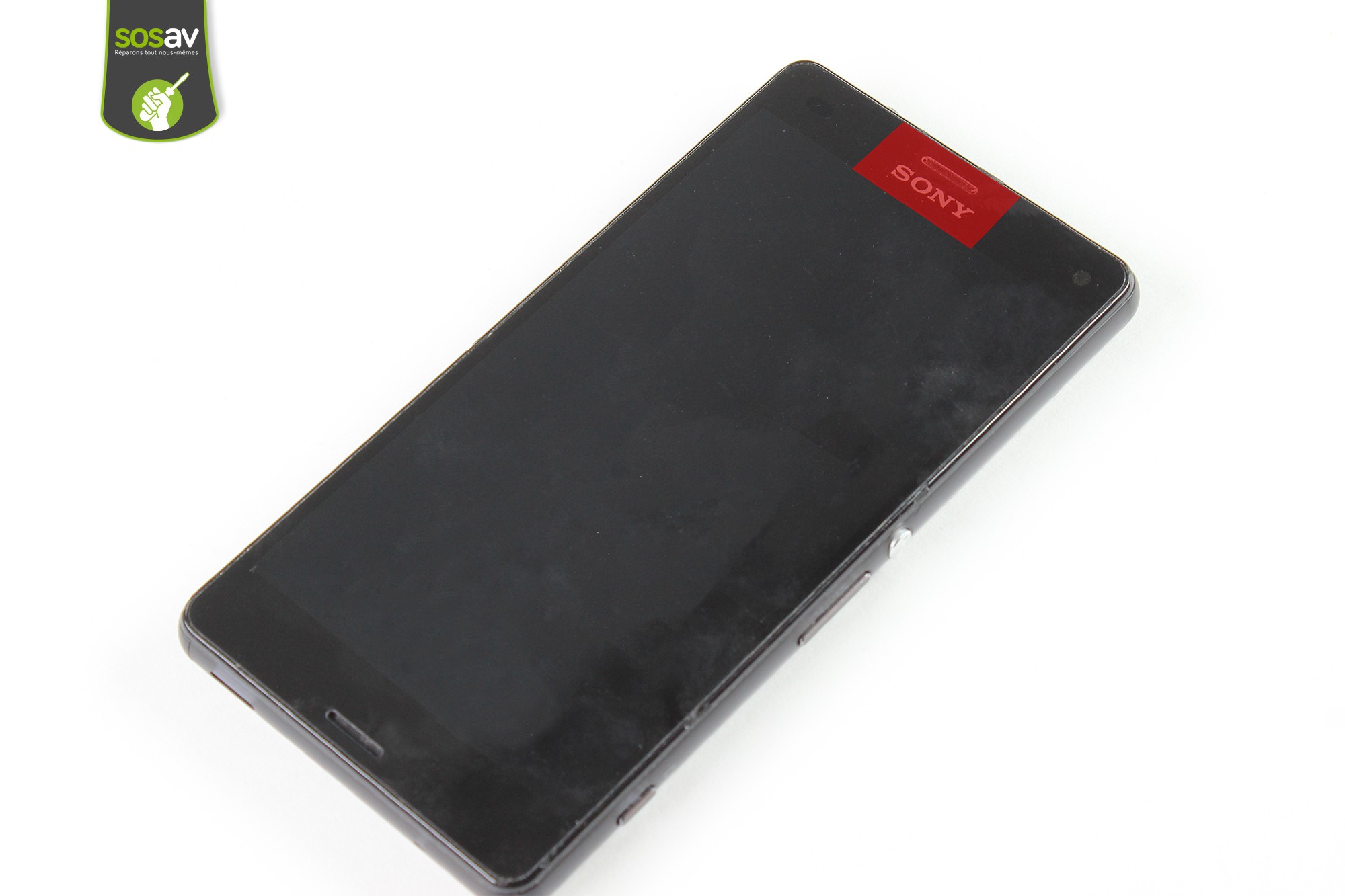

Afin de décoller l'écran, il est nécessaire de chauffer les zones encadrées en rouge sur la photo numéro 1 de cette étape.Munissez-vous d'un sèche-cheveux et rechauffez l'écran durant une à deux minutes.
Etape 28

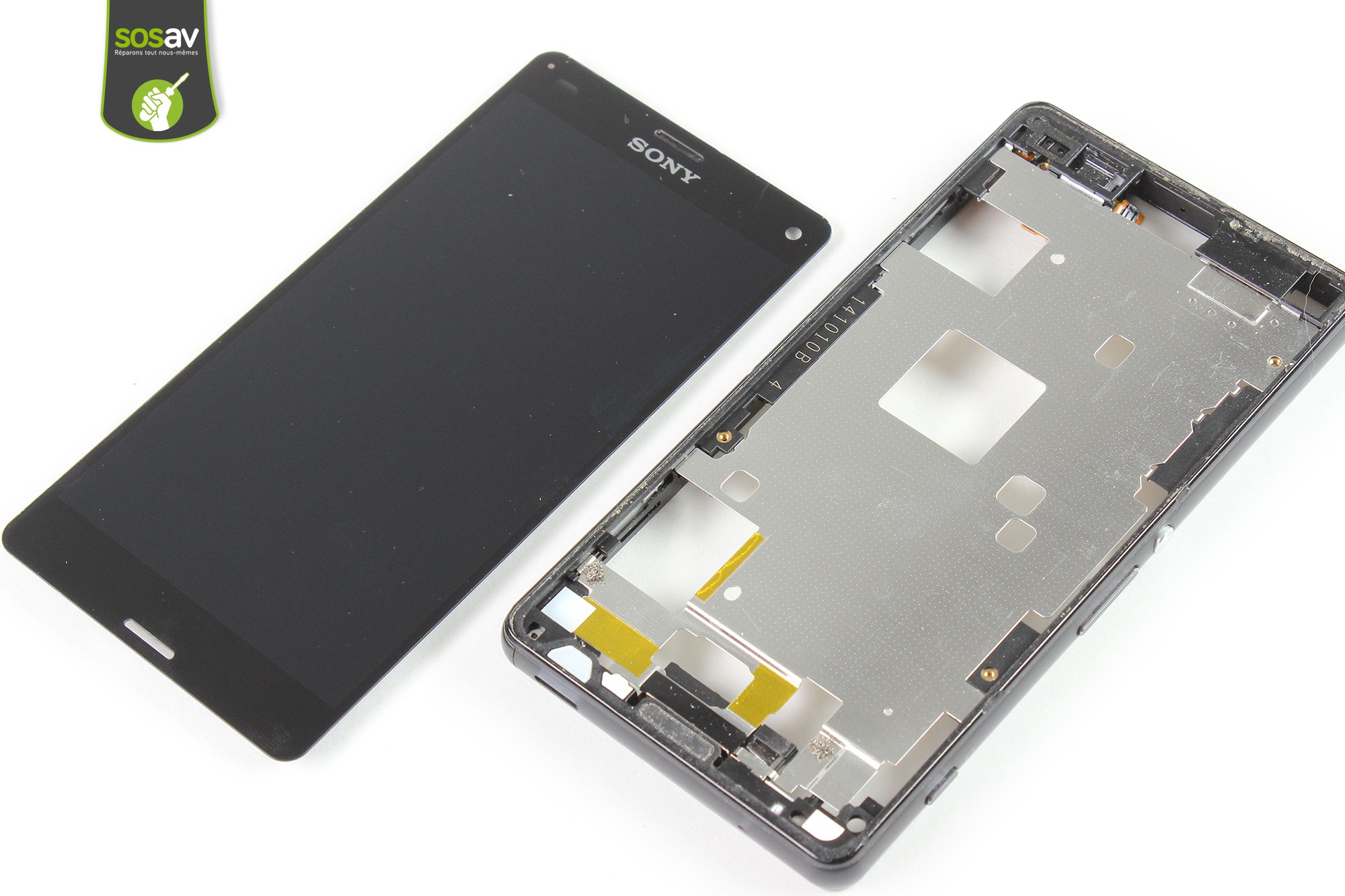

Soulevez ensuite délicatement l'écran puis procédez à son retrait.
Etape 31
L'écran complet de votre Xperia Z3 Compact est désormais démonté.En cas d'écran cassé ou autres, optez pour un nouvel écran complet.
