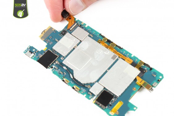

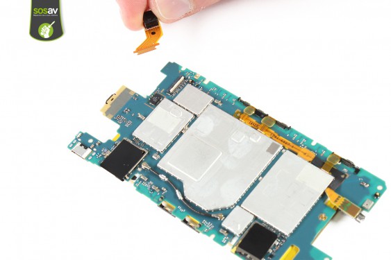

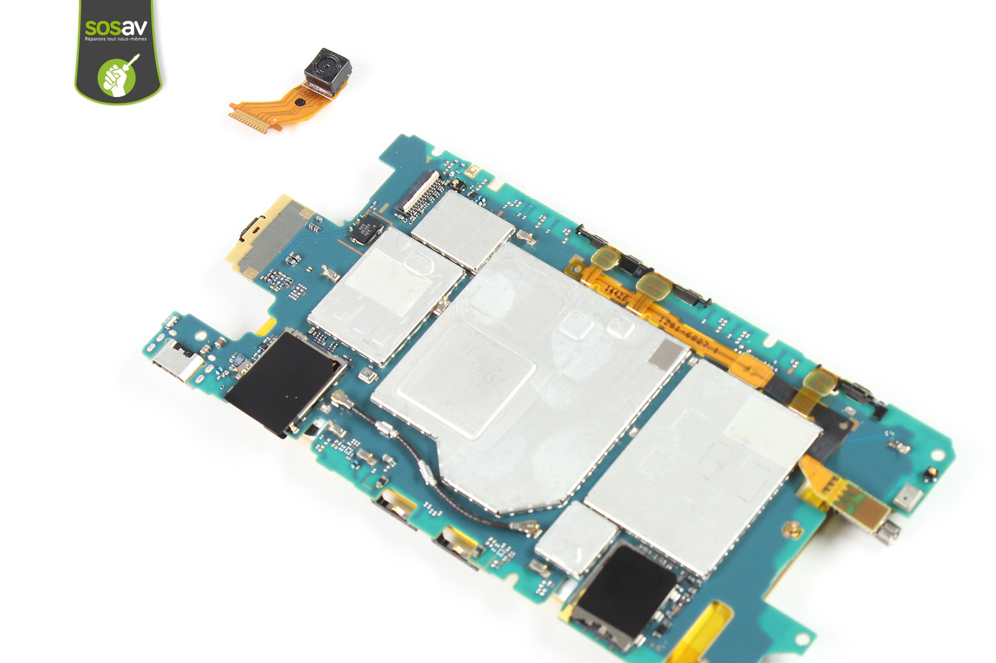

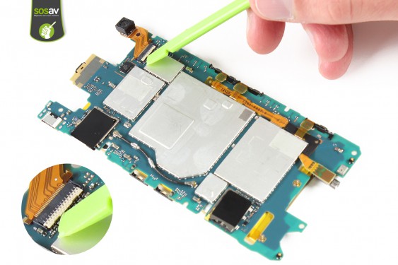

Utilisez la spatule en nylon afin de déverrouiller le connecteur de la caméra avant.Procédez ensuite à son retrait.
Etape 26
La caméra avant de votre Xperia Z3 Compact est désormais démontée.En cas de photos floues, optez pour une nouvelle caméra avant.
