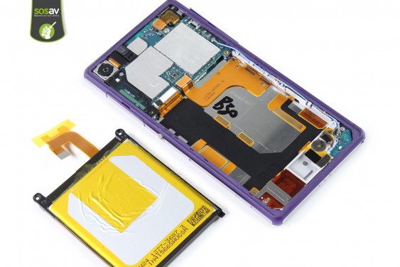

Avec la spatule, faites délicatement levier sur la partie supérieure droite de la batterie.Saisissez puis retirez-la.Votre batterie Xperia Z2 est désormais démontée.

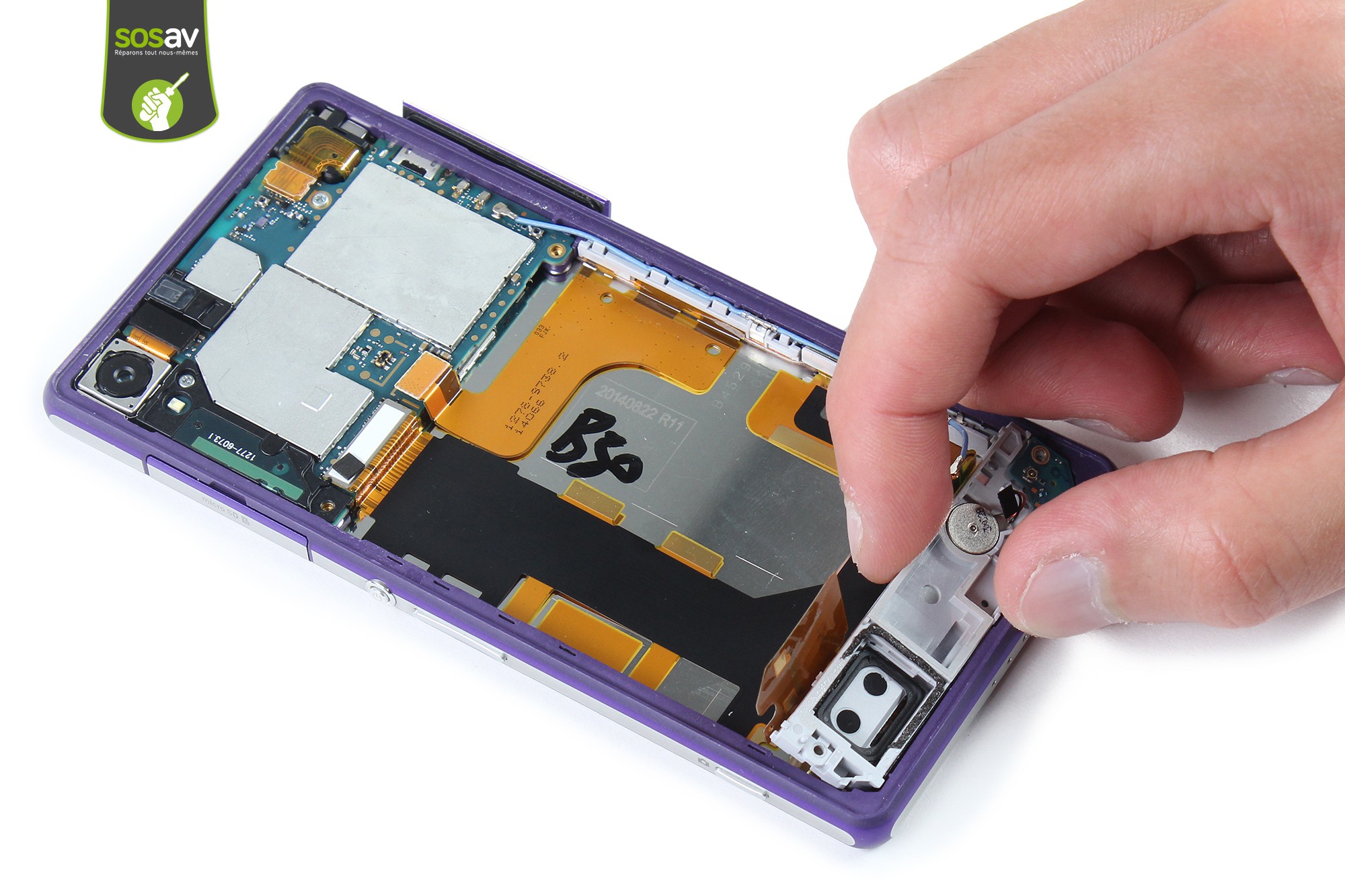

Insérez la spatule iSesamo sous le clip de maintien de la nappe du haut-parleur externe puis faites délicatement levier pour le déclipser.Procédez à son retrait.

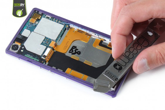

Glissez la spatule iSesamo sous la nappe du haut-parleur externe puis faites levier afin de la décoller.

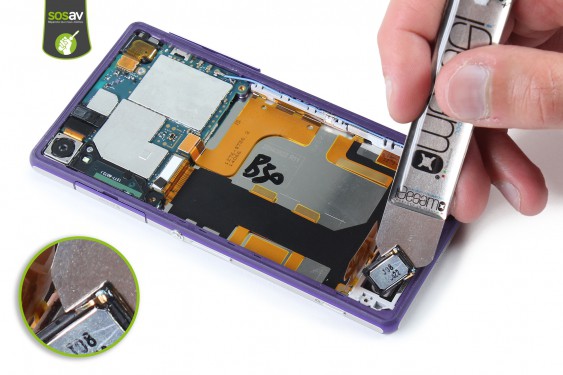

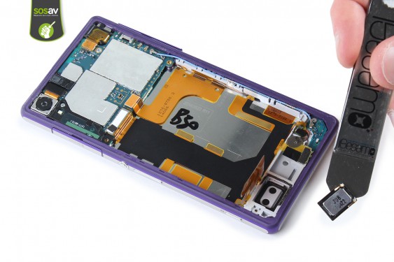

Insérez ensuite la spatule iSesamo sur le côté droit du haut-parleur puis faites levier afin de le déloger.Procédez à son retrait.Le haut-parleur externe de votre Z2 est désormais démonté.

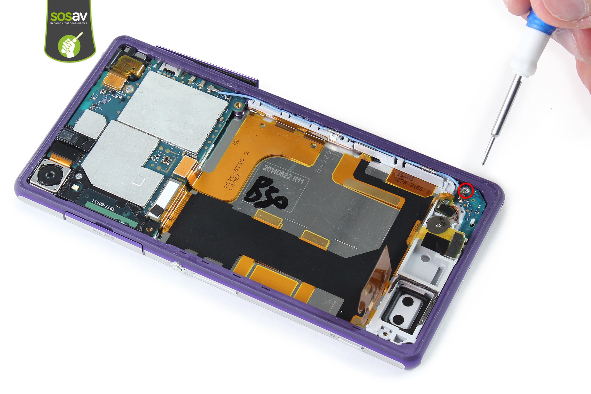

Dévissez ensuite la vis entourée en rouge servant à maintenir la carte de l'antenne GSM.

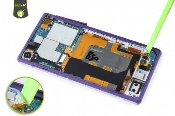

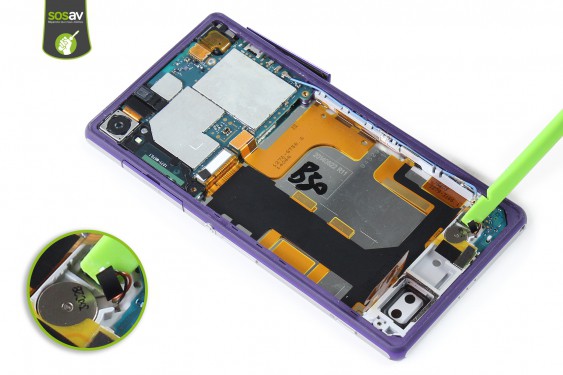

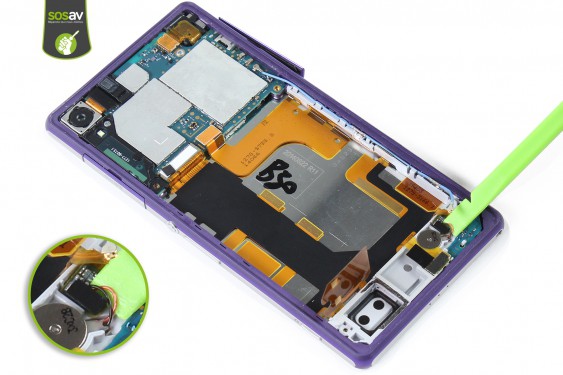

Déconnectez le câble d'interconnexion sur la partie basse puis déconnectez ensuite le vibreur.
Saisissez le bloc antenne GSM puis retirez-le.

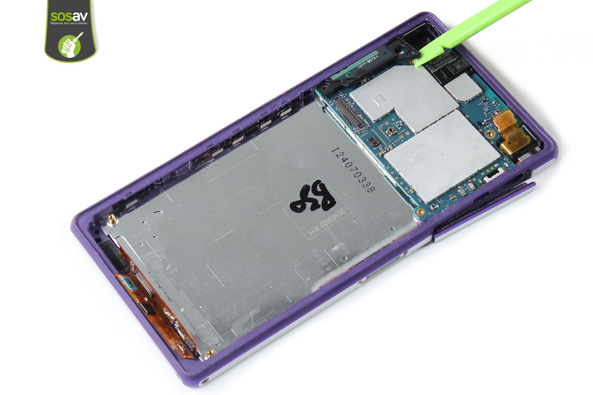

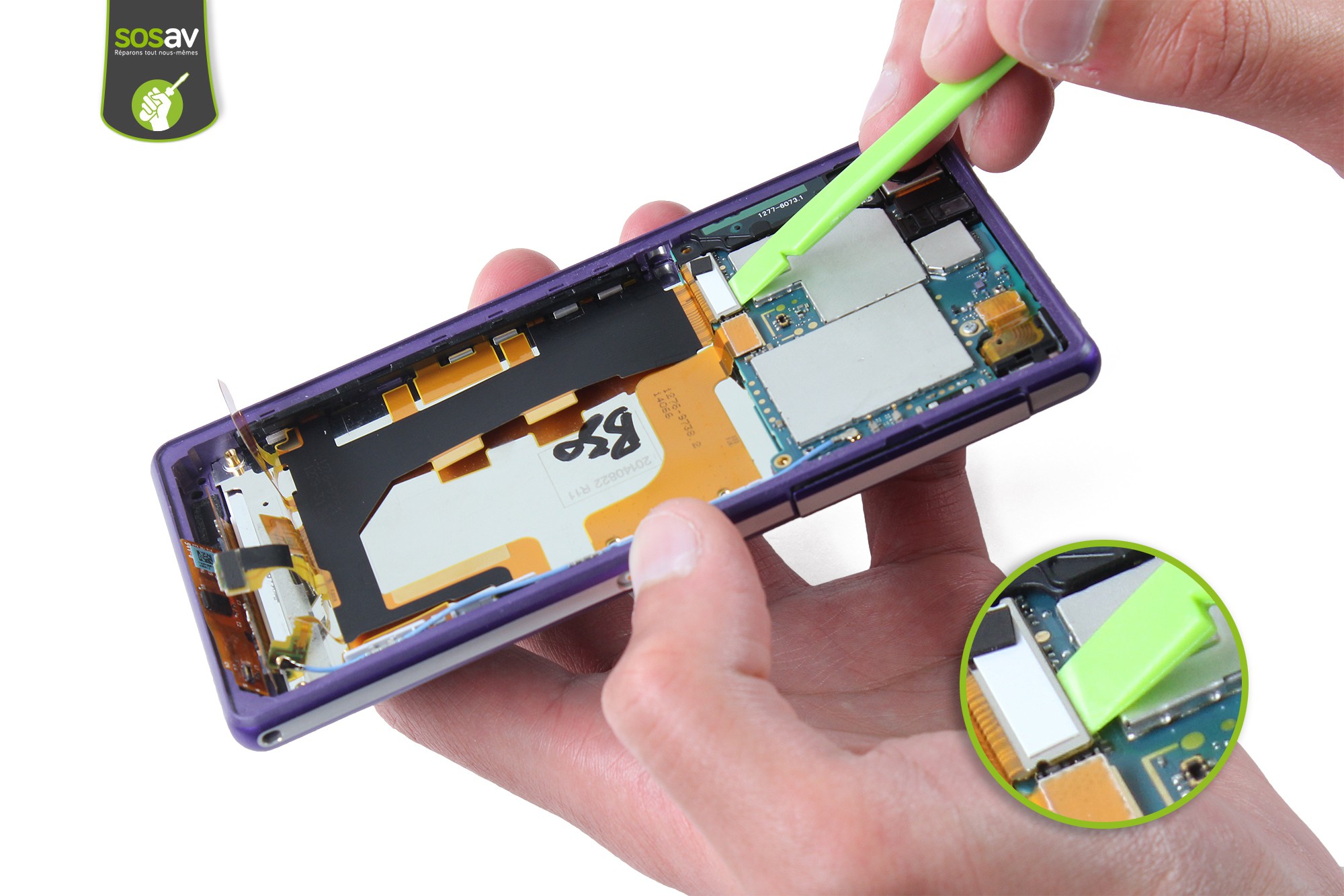

Servez-vous de la spatule en nylon afin de déconnecter les deux connecteurs de l'écran LCD.

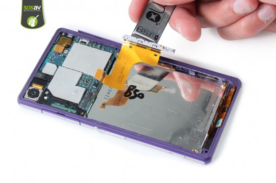

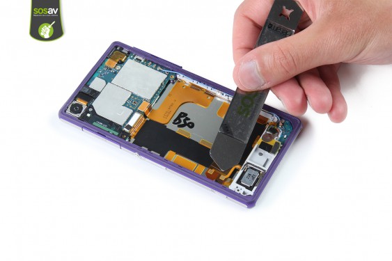

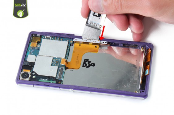

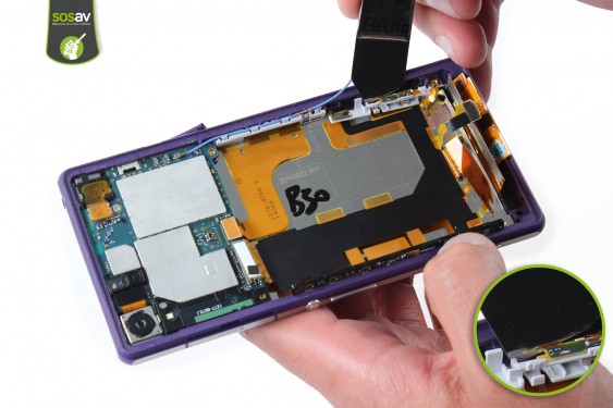

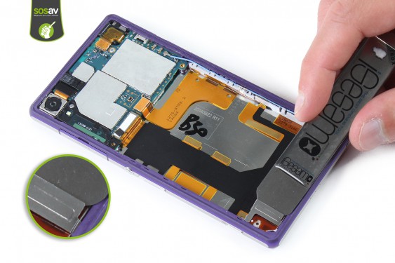

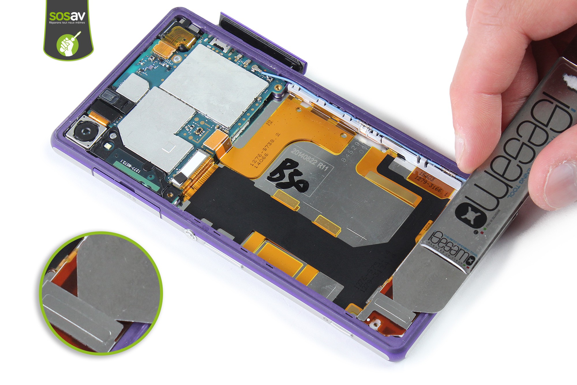

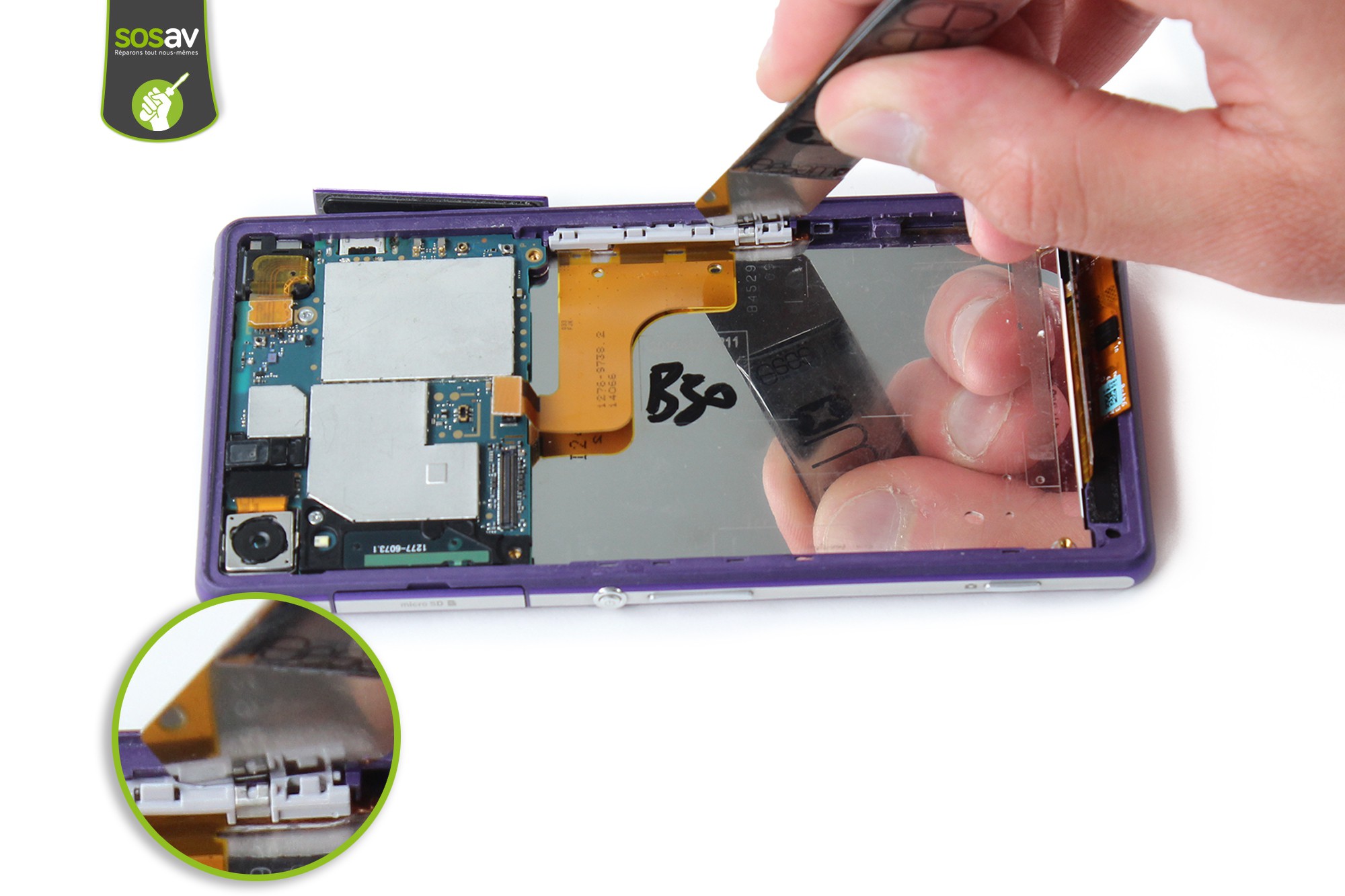

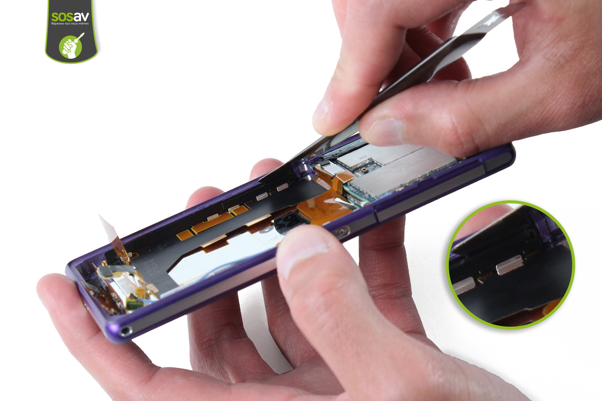

Utilisez la spatule iSesamo afin de déclipser le plastique de maintien sur la partie droite de la nappe power/volume/appareil photo.
Puis, déconnectez la nappe power/volume/appareil photo de la carte mère grâce à la spatule en nylon.
Reprenez la spatule iSesamo pour soulever délicatement la nappe.Déclipsez dans un second temps la partie secondaire de la nappe boutons power/volume/appareil photo.
Glissez ensuite la spatule iSesamo sous la nappe puis procédez à son retrait.La nappe boutons power/volume/appareil photo de votre Xperia Z2 est désormais démontée.

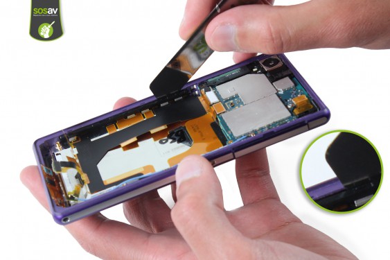

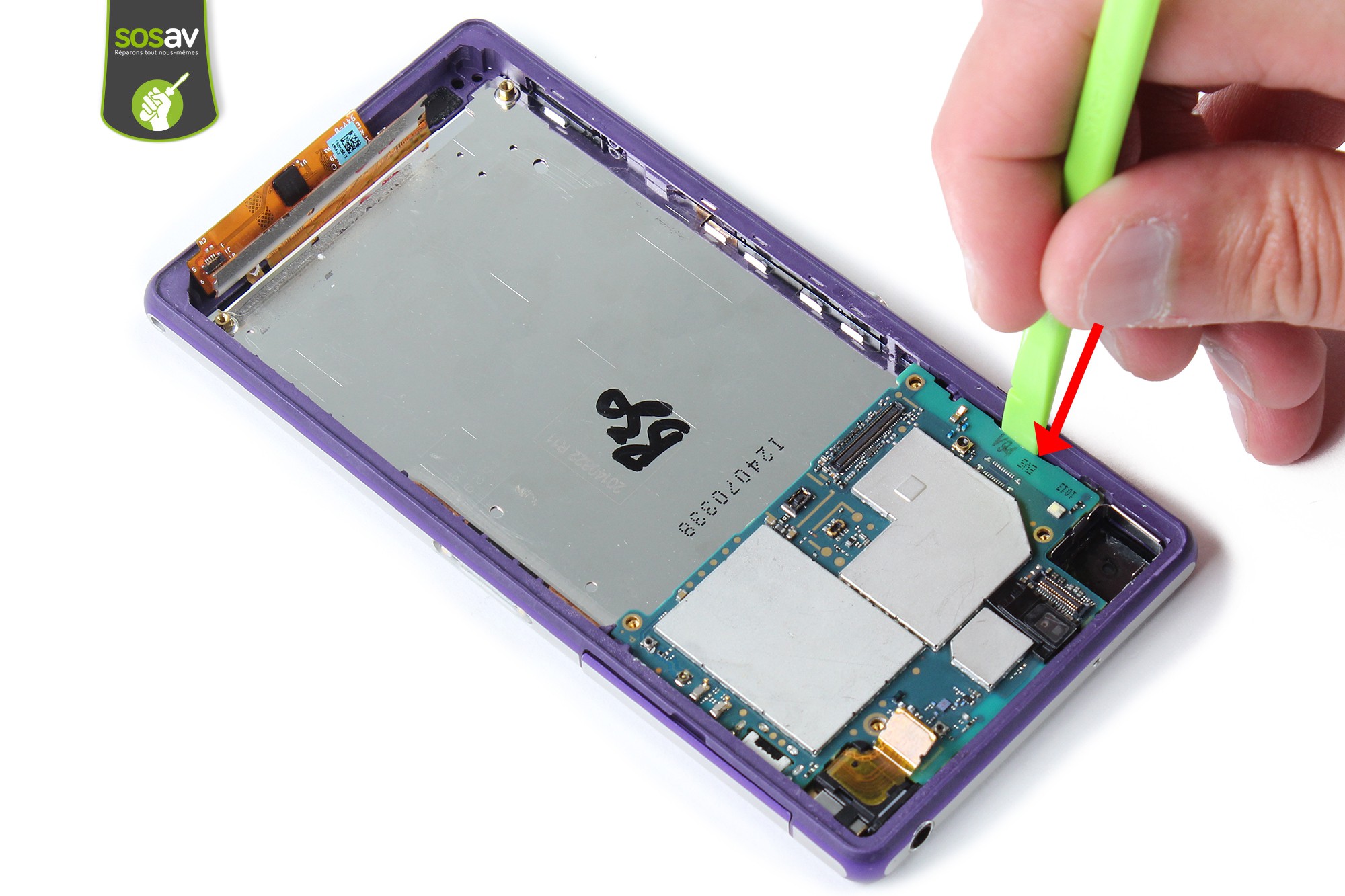

Déconnectez le câble d'interconnexion avec la spatule en nylon.Saisissez ensuite le câble et retirez-le.
Le câble d'interconnexion est désormais démonté.

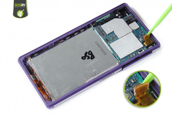

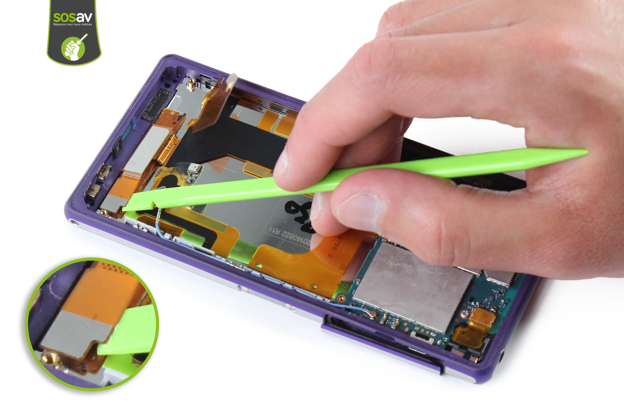

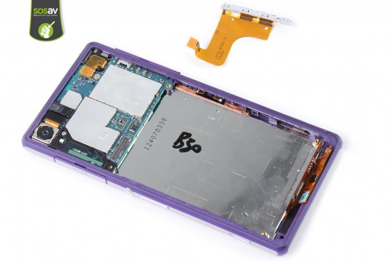

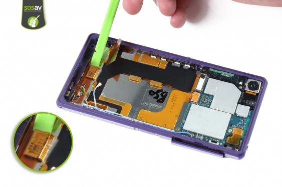

Utilisez la spatule en nylon pour déclipser la nappe de charge dock.Procédez à son retrait.

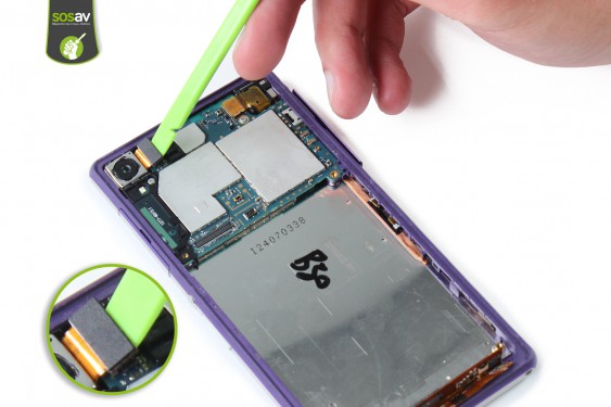

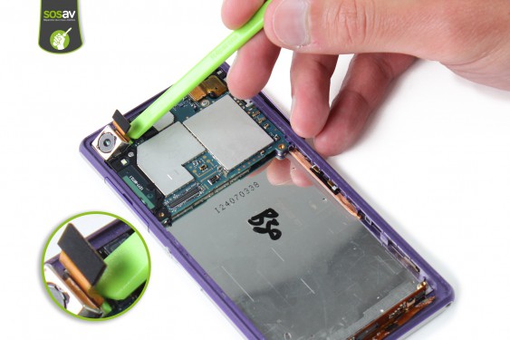

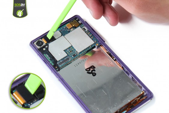

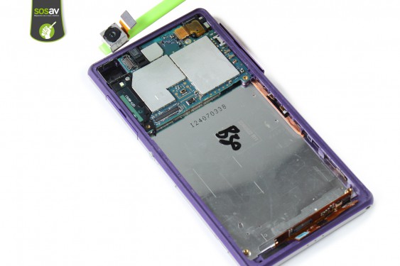

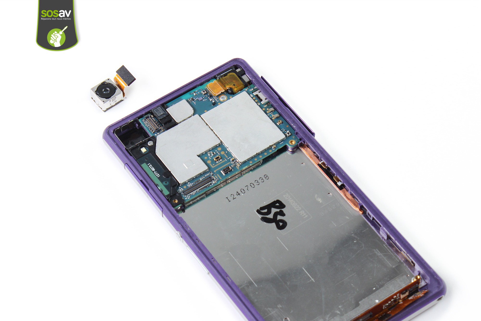

Déconnectez la caméra arrière avec la spatule en nylon, faites levier pour la sortir de son logement et procédez à son retrait.
Etape 24
La caméra arrière de votre Xperia Z2 est désormais démontée.

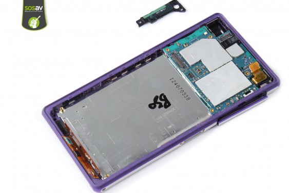

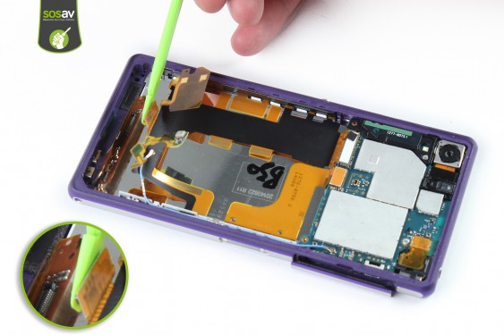

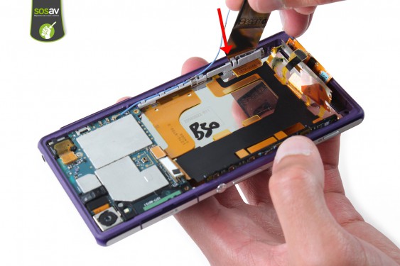

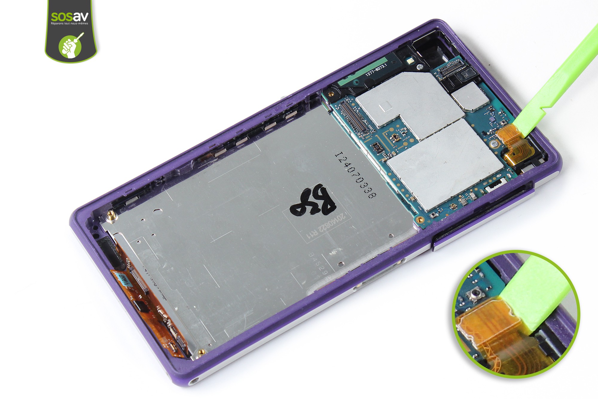

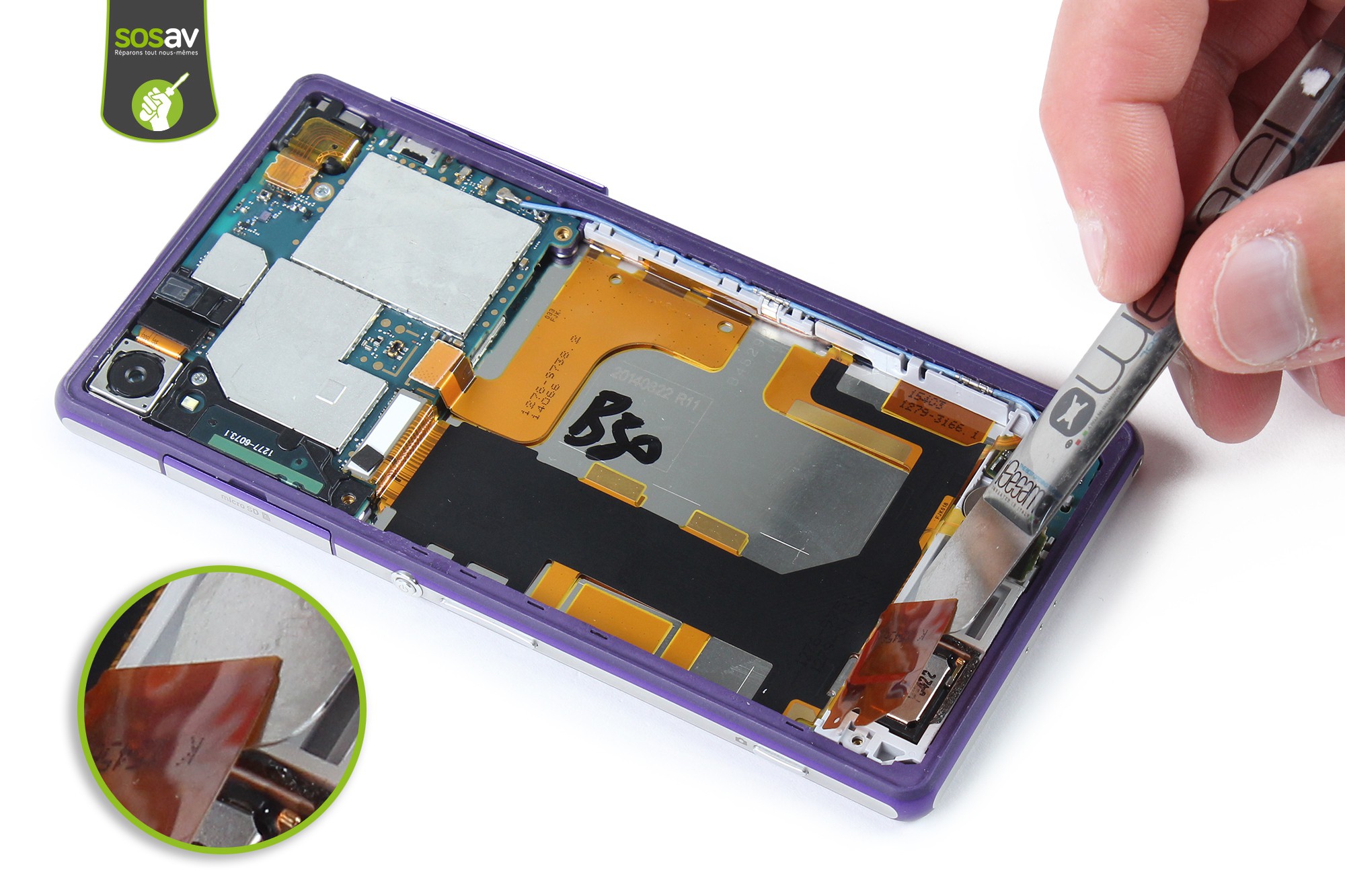

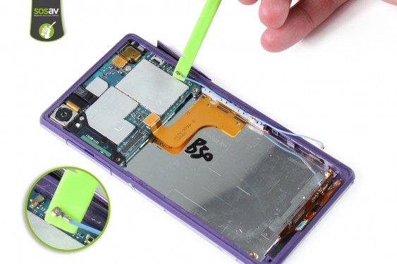

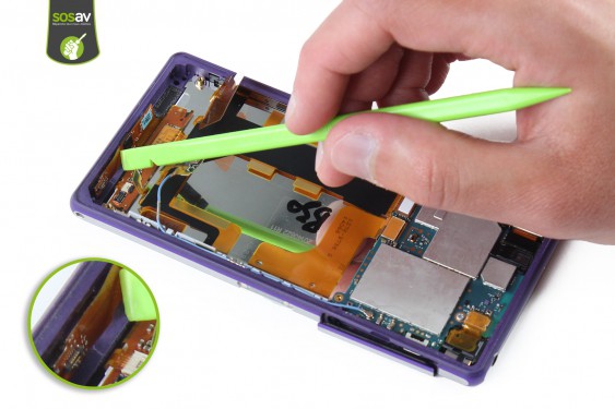

Déconnectez en vous aidant de la spatule en nylon, la nappe prise jack/capteur proximité et luminosité.
Etape 26

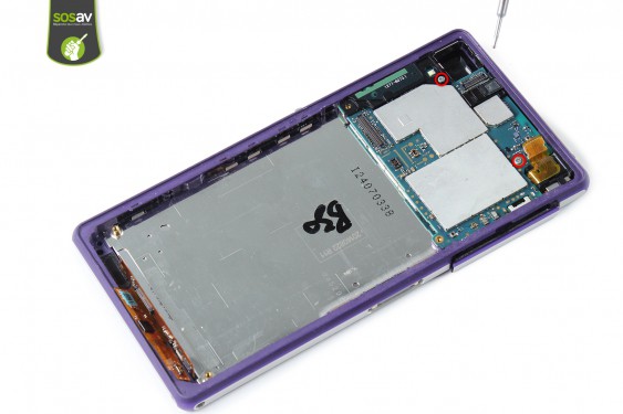

Dévissez ensuite avec un tournevis cruciforme les deux vis entourées en rouge servant à maintenir la carte mère.
Etape 27

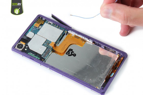

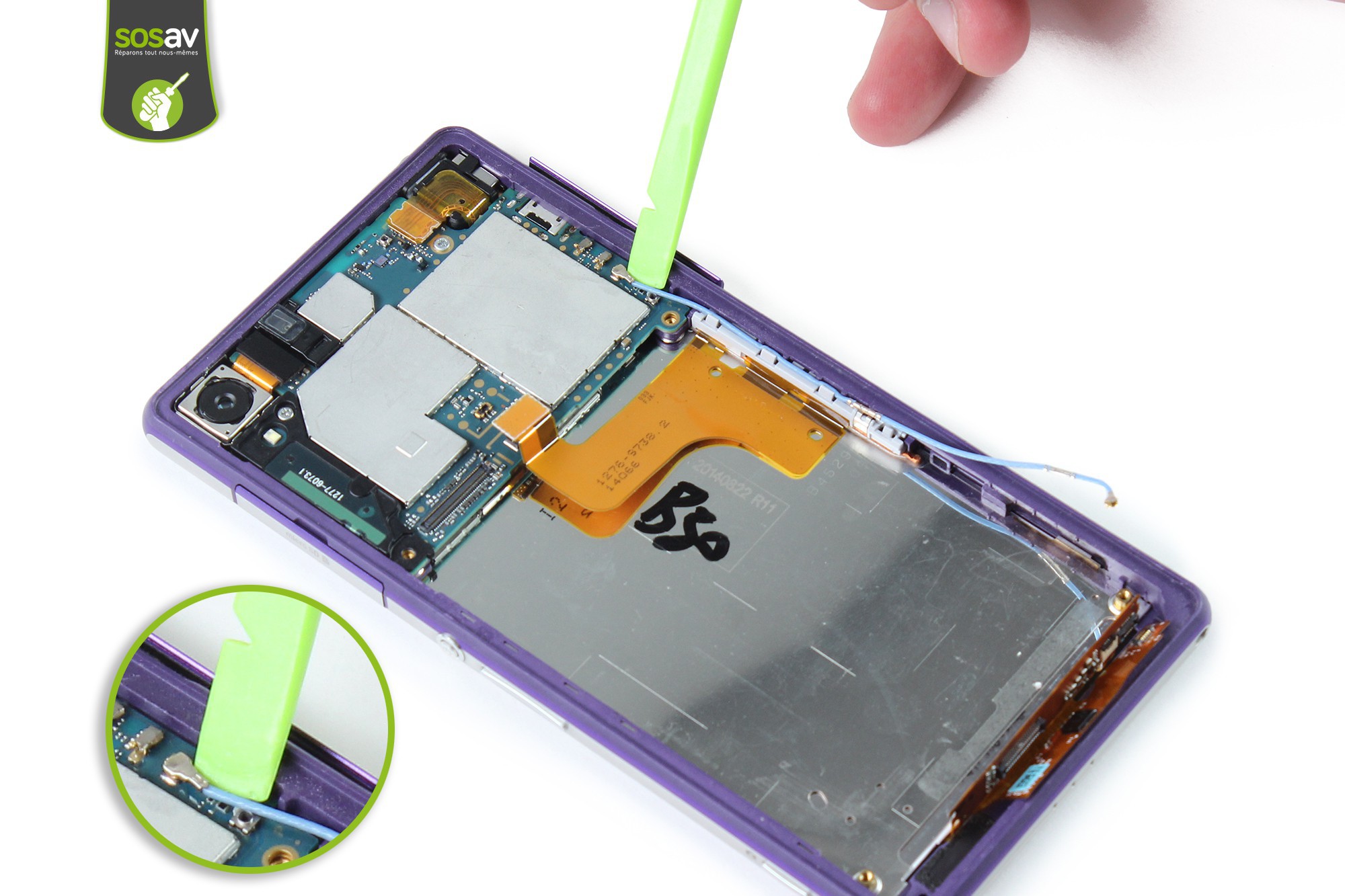

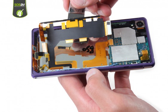

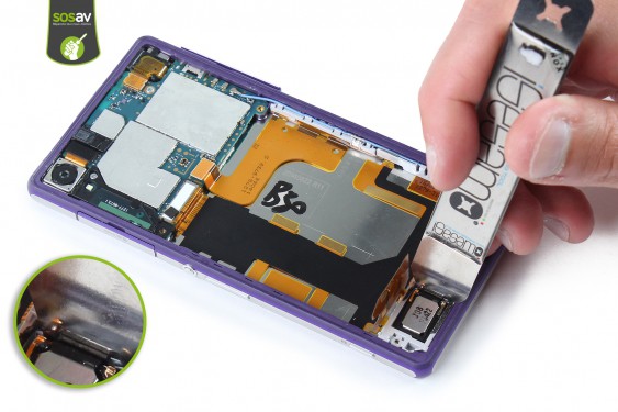

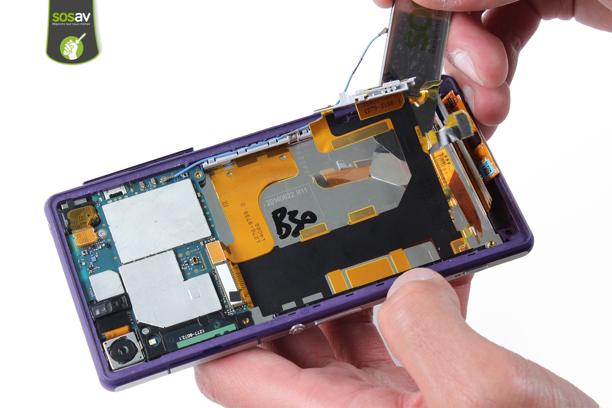

Déclipsez l'élément plastique gauche (Antenne WiFi secondaire) puis retirez-le.
Etape 28

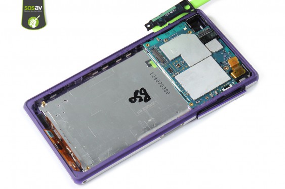

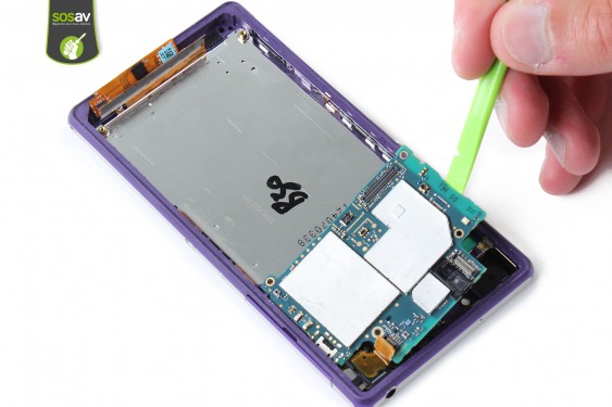

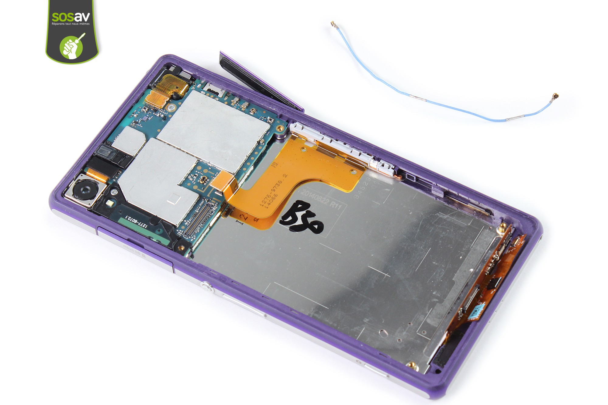

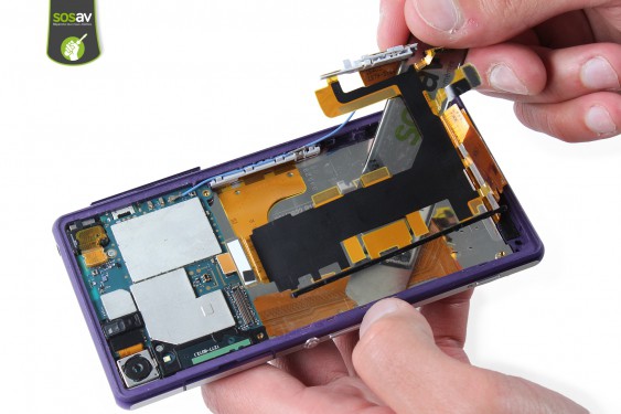

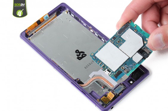

Aidez-vous ensuite de la spatule en nylon pour sortir la carte mère du châssis.Saisissez puis retirez-la.La carte mère Xperia Z2 est désormais démontée.

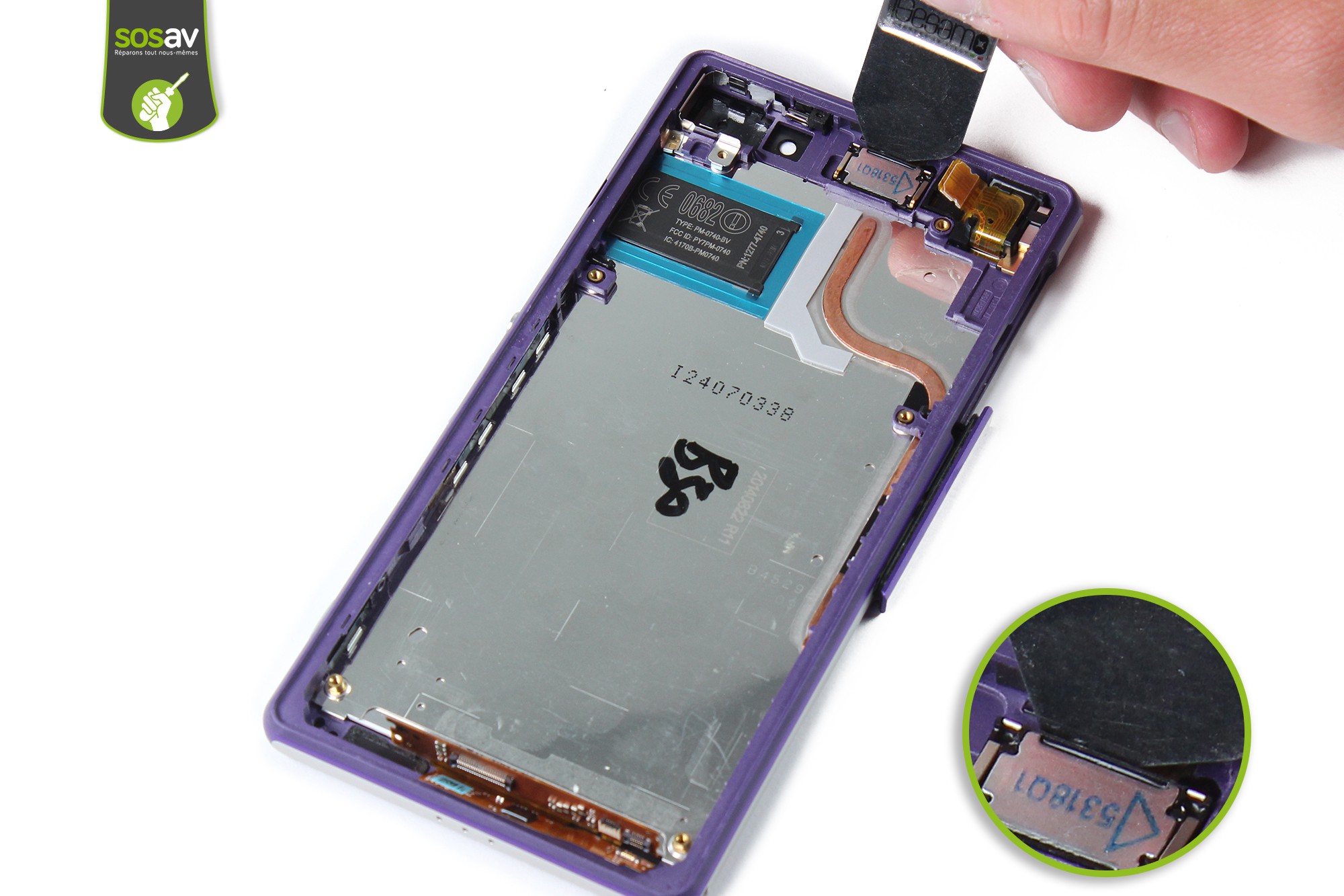

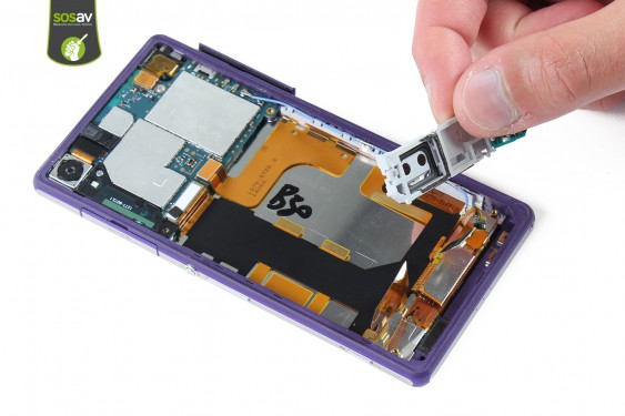

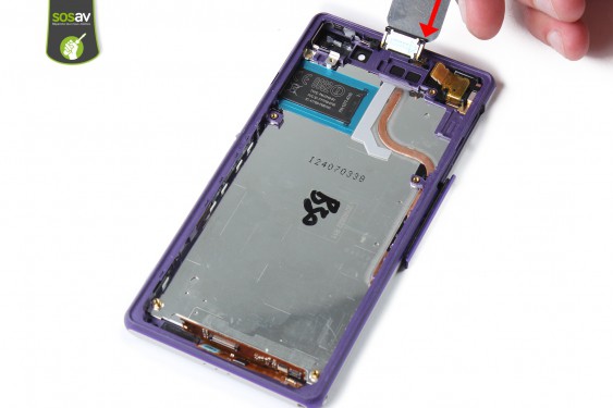

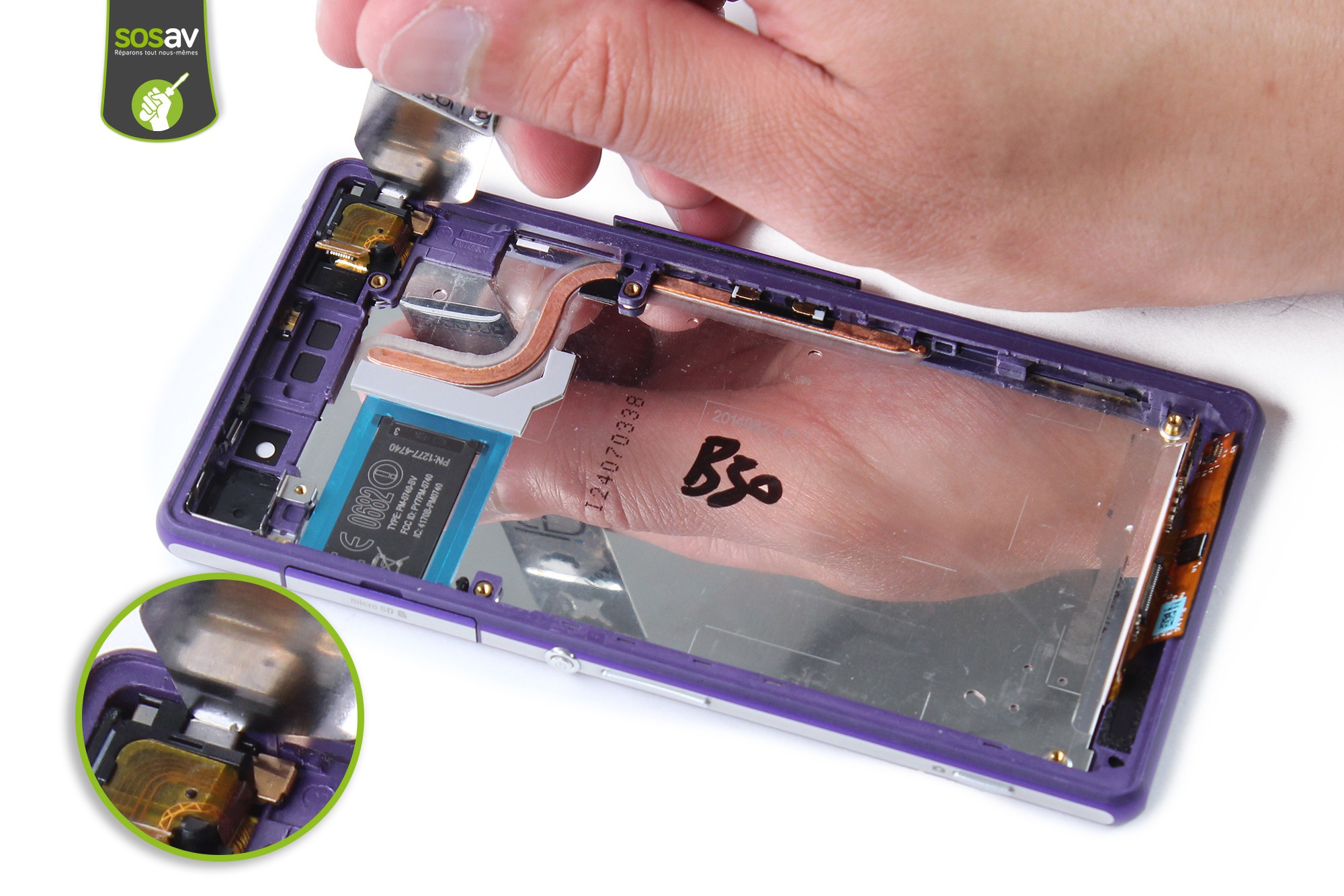

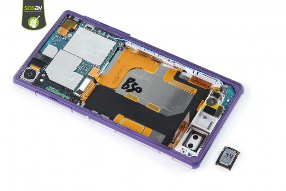

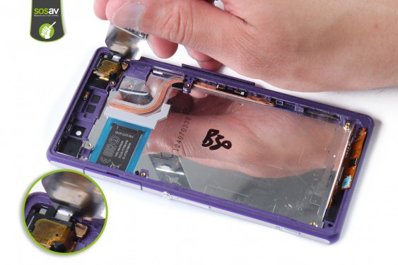

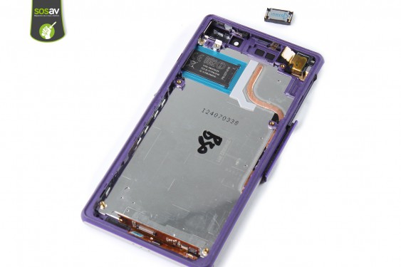

Utilisez la spatule iSesamo afin de décoller et retirer le haut-parleur interne.Le haut-parleur interne est désormais démonté.
Etape 30

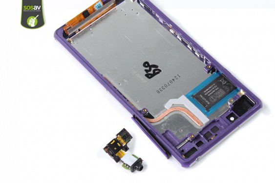

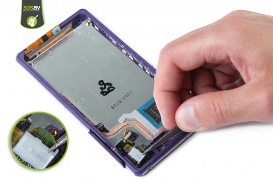

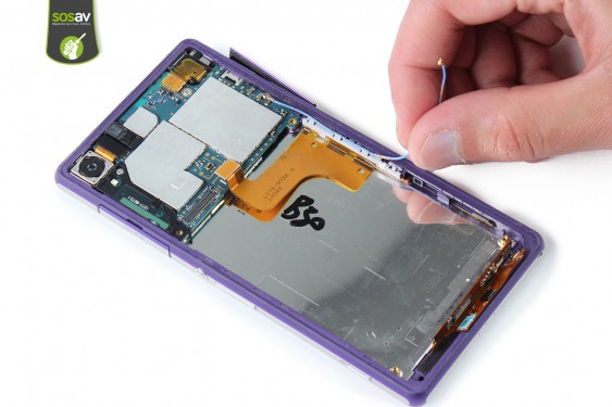

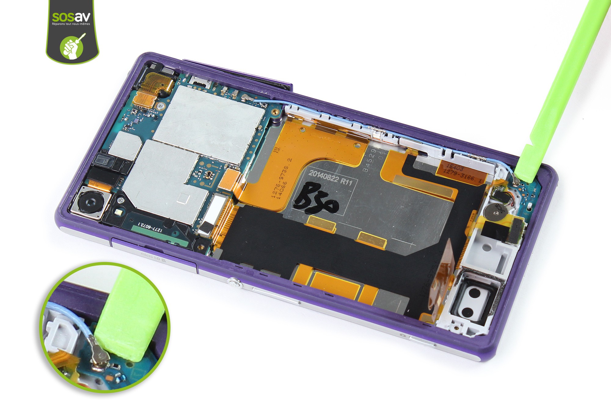

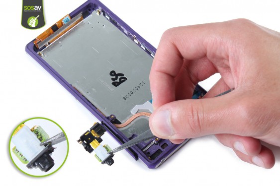

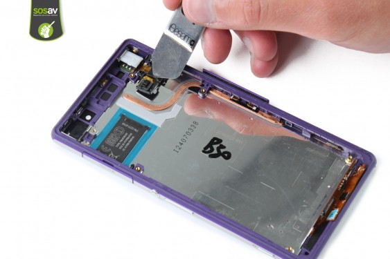

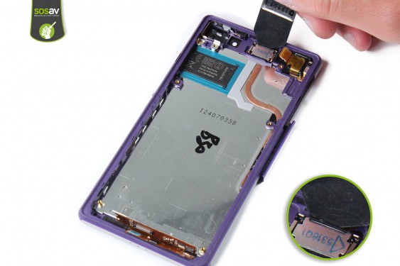

Insérez ensuite la spatule iSesamo dans le coin droit de la prise jack/capteur proximité et luminosité.Déclipsez ce dernier par un mouvement vers la gauche.
Etape 31

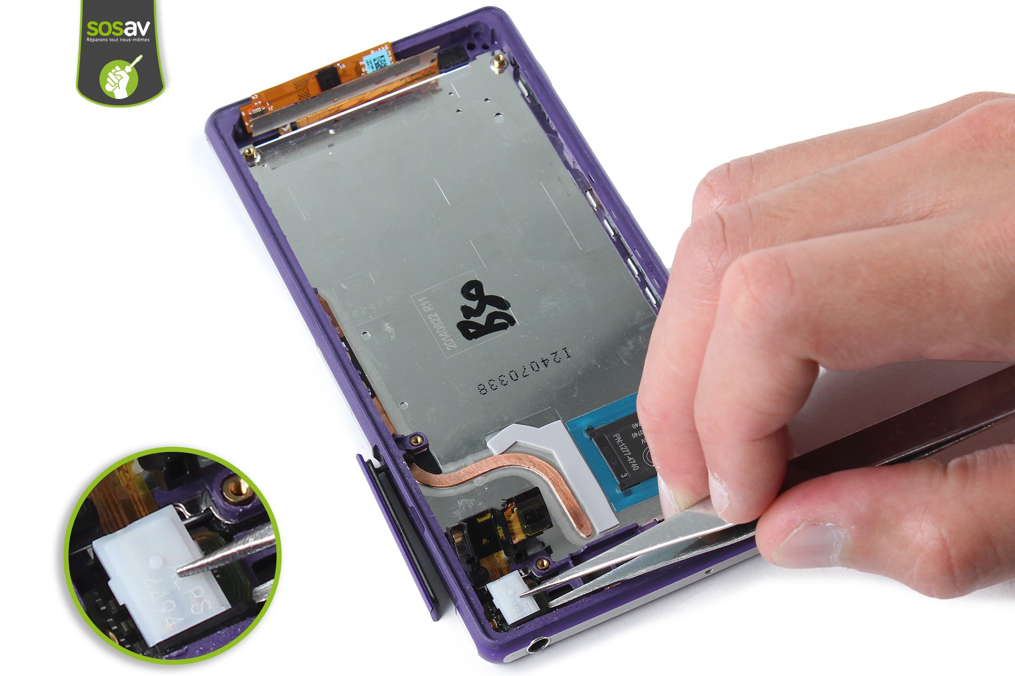

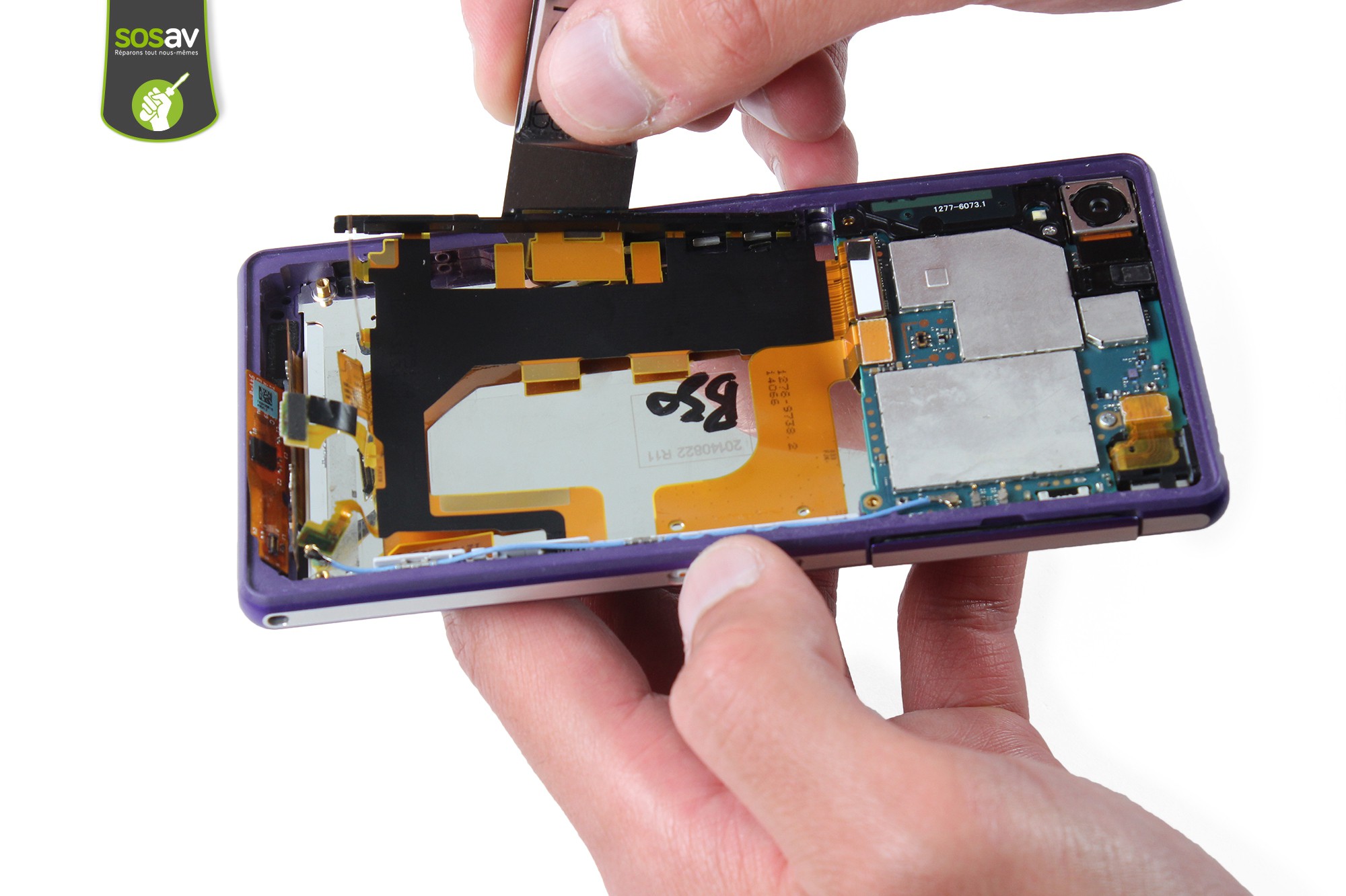

Saisissez ensuite l'ensemble à l'aide de la pince puis procédez à son retrait.
Etape 32
L'écran complet assemblé Xperia Z2 est désormais démonté.En cas d'écran cassé, remplacez l'écran par un neuf.
