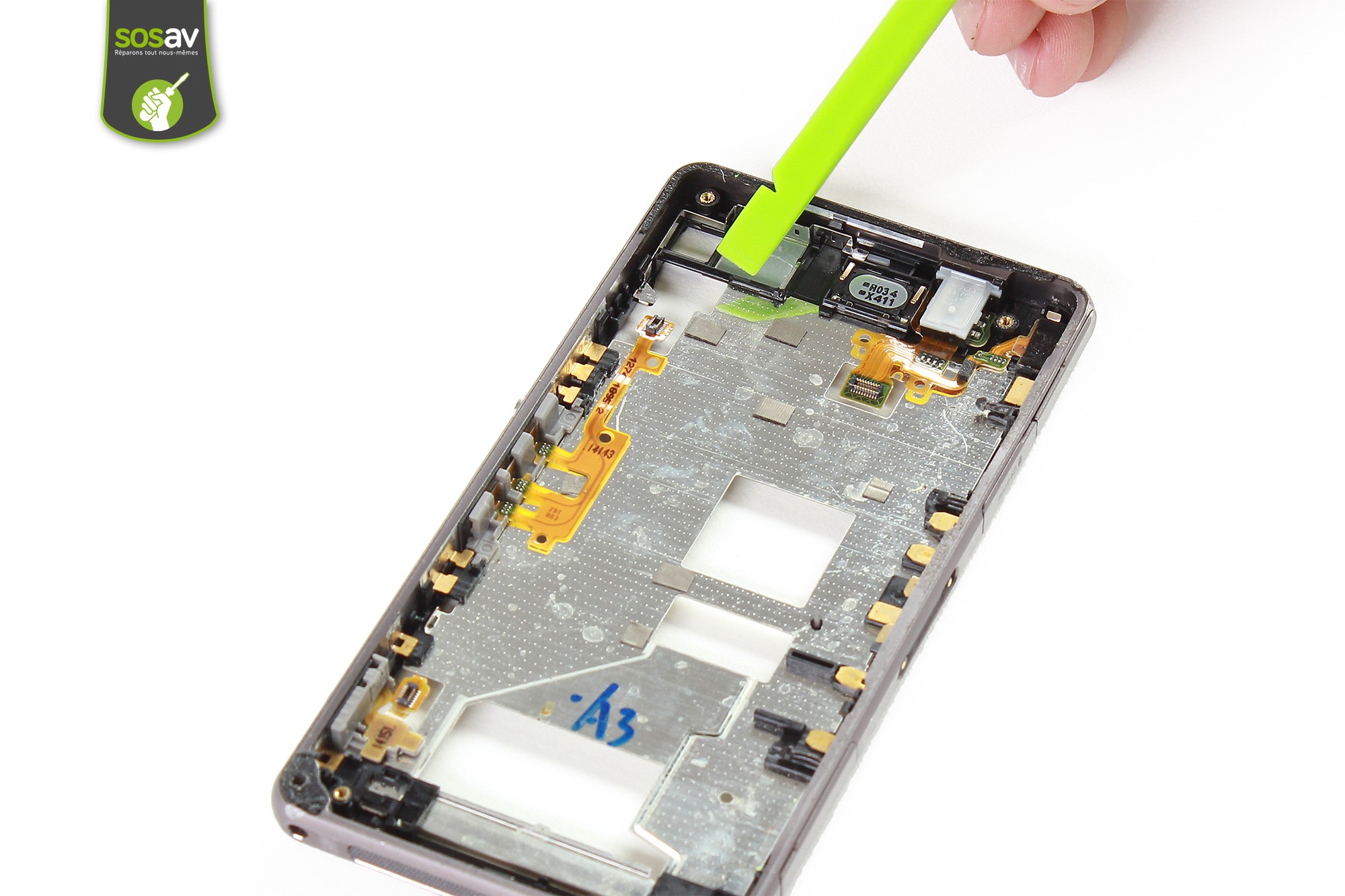

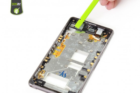

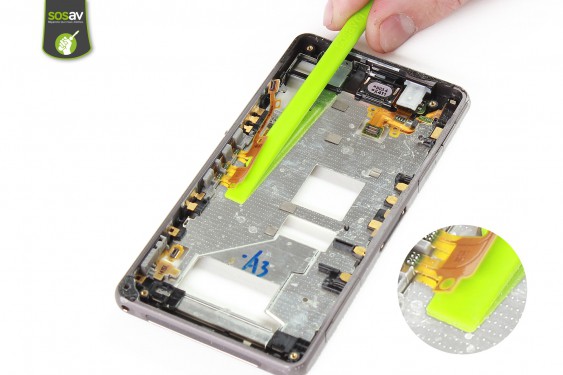

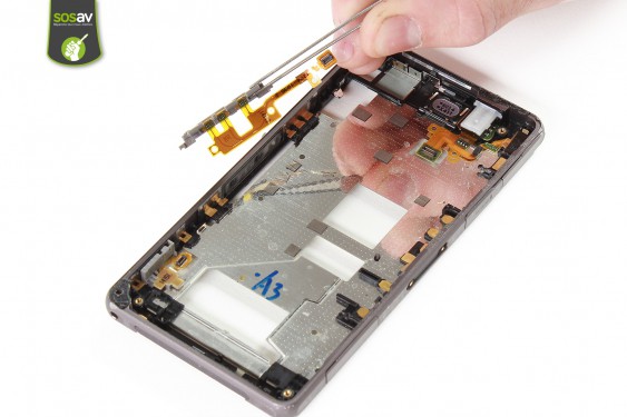

Toujours avec la spatule en nylon, décollez très légerement la nappe du bouton power + volume.
Etape 35

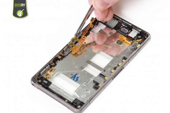

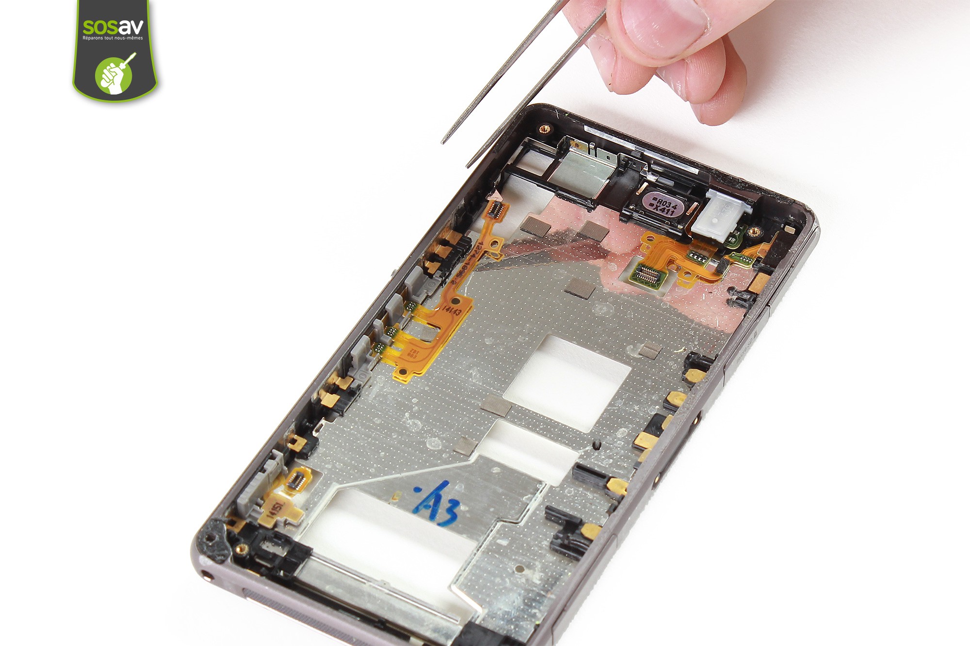

Aidez-vous de la pince pour retirer la nappe du bouton power + volume.La nappe du bouton power / volume est complètement retirée.
Etape 36

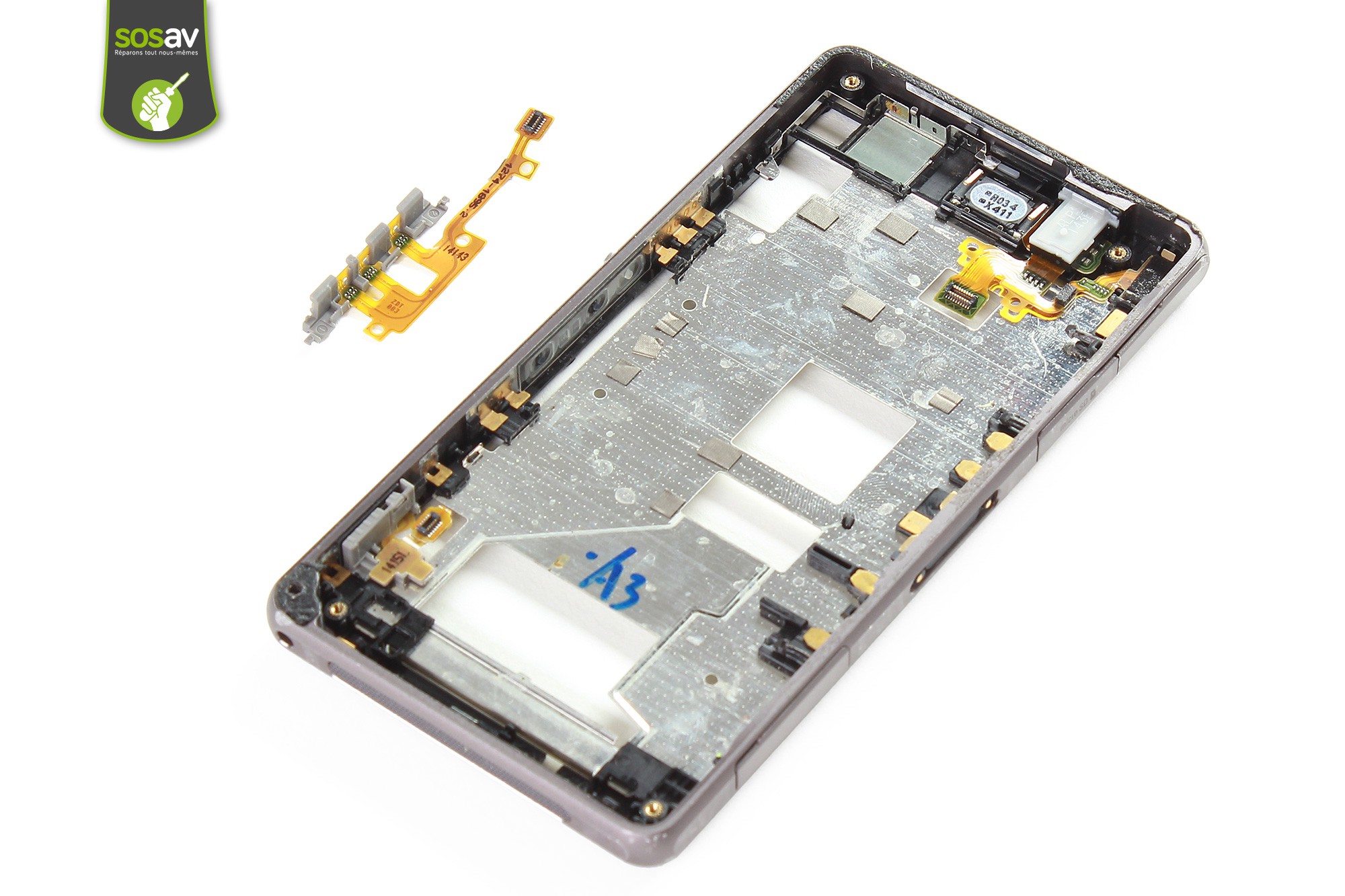

La nappe du bouton power + volume est desormais démontée.En cas de problème de fonctionnement des boutons volume et power, remplacez cette nappe bouton power et volume par une neuve.
