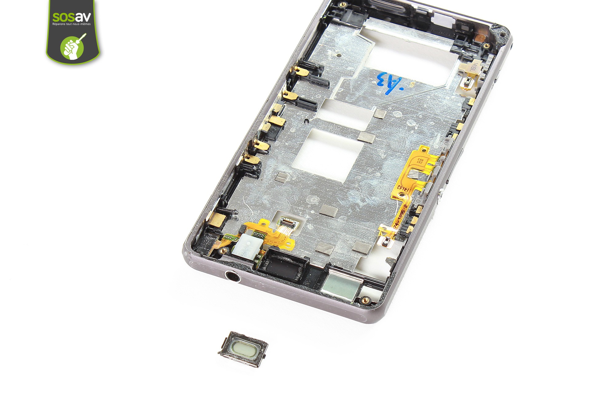

Décollez délicatement le haut-parleur interne à l'aide de votre spatule en nylon.
Etape 35
Saisissez le haut-parleur à l'aide de la pince afin de l'extraire.
Etape 36
Le haut-parleur interne du Z1 Compact est maintenant retiré.Si vous n'entendez plus vos interlocuteurs, remplacez le haut-parleur interne défectueux par une pièce neuve si nécessaire.
