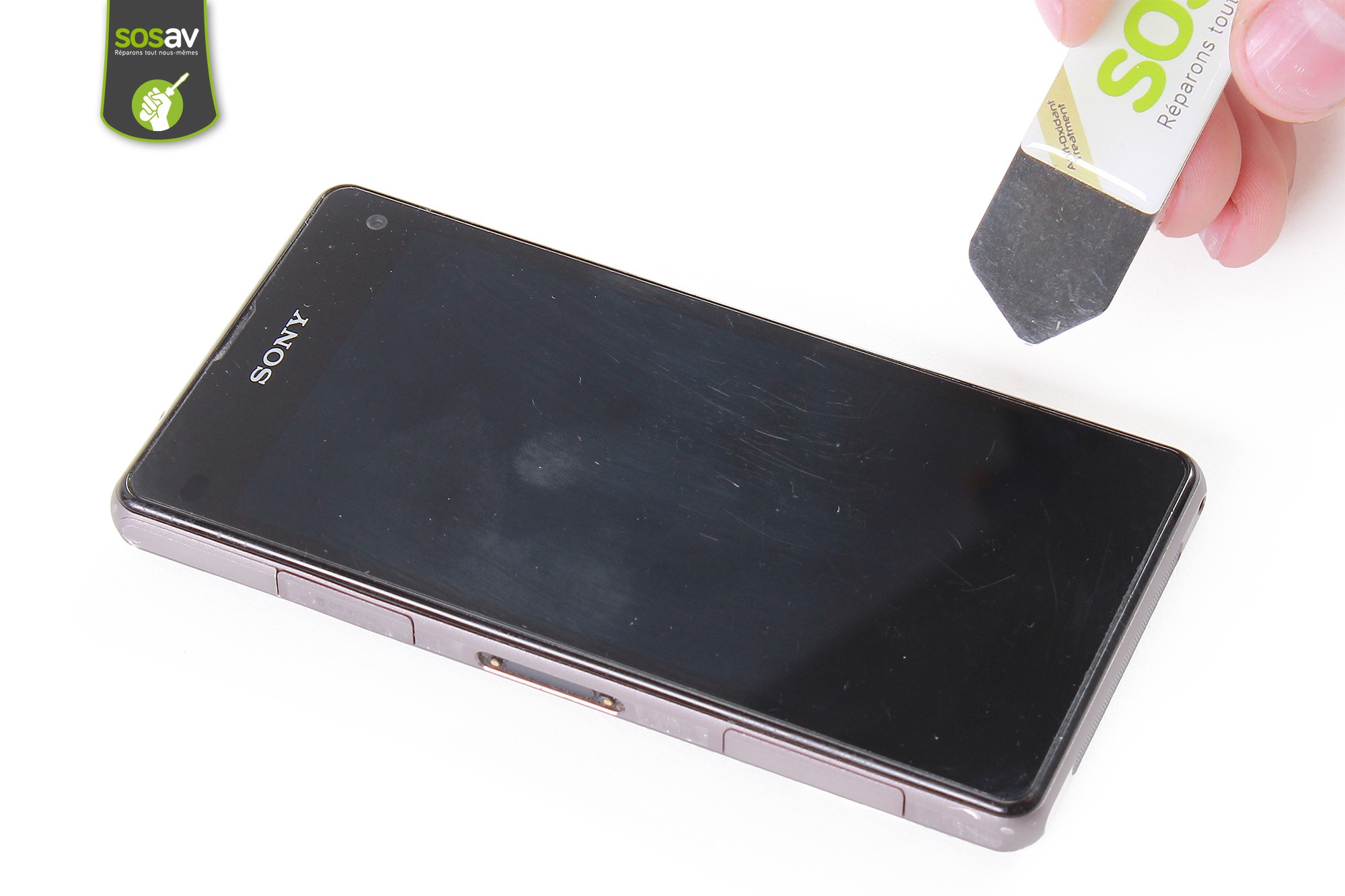

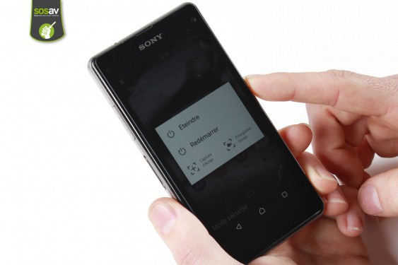

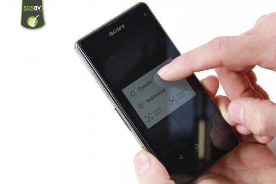

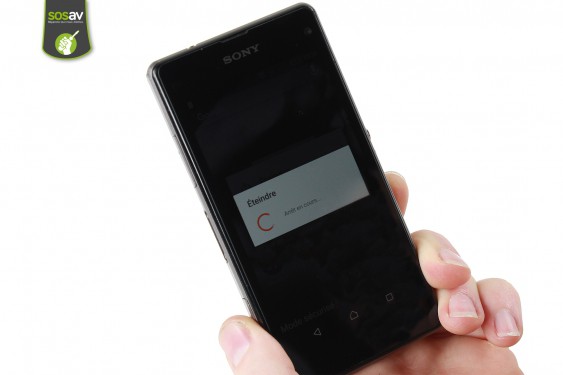

Avant de commencer le démontage du châssis complet de votre Sony Xperia Z1 Compact, il est nécessaire, pour des raisons évidentes de sécurité, de l'éteindre.Pour cela, appuyez durant quelques secondes sur le bouton power du téléphone puis appuyez sur le bouton "Eteindre" de votre écran.

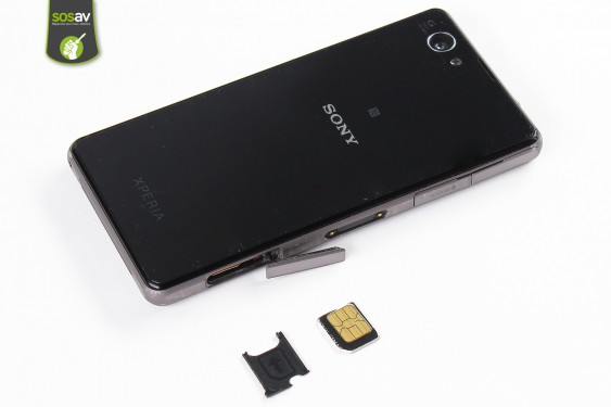

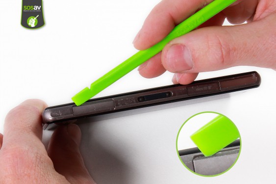

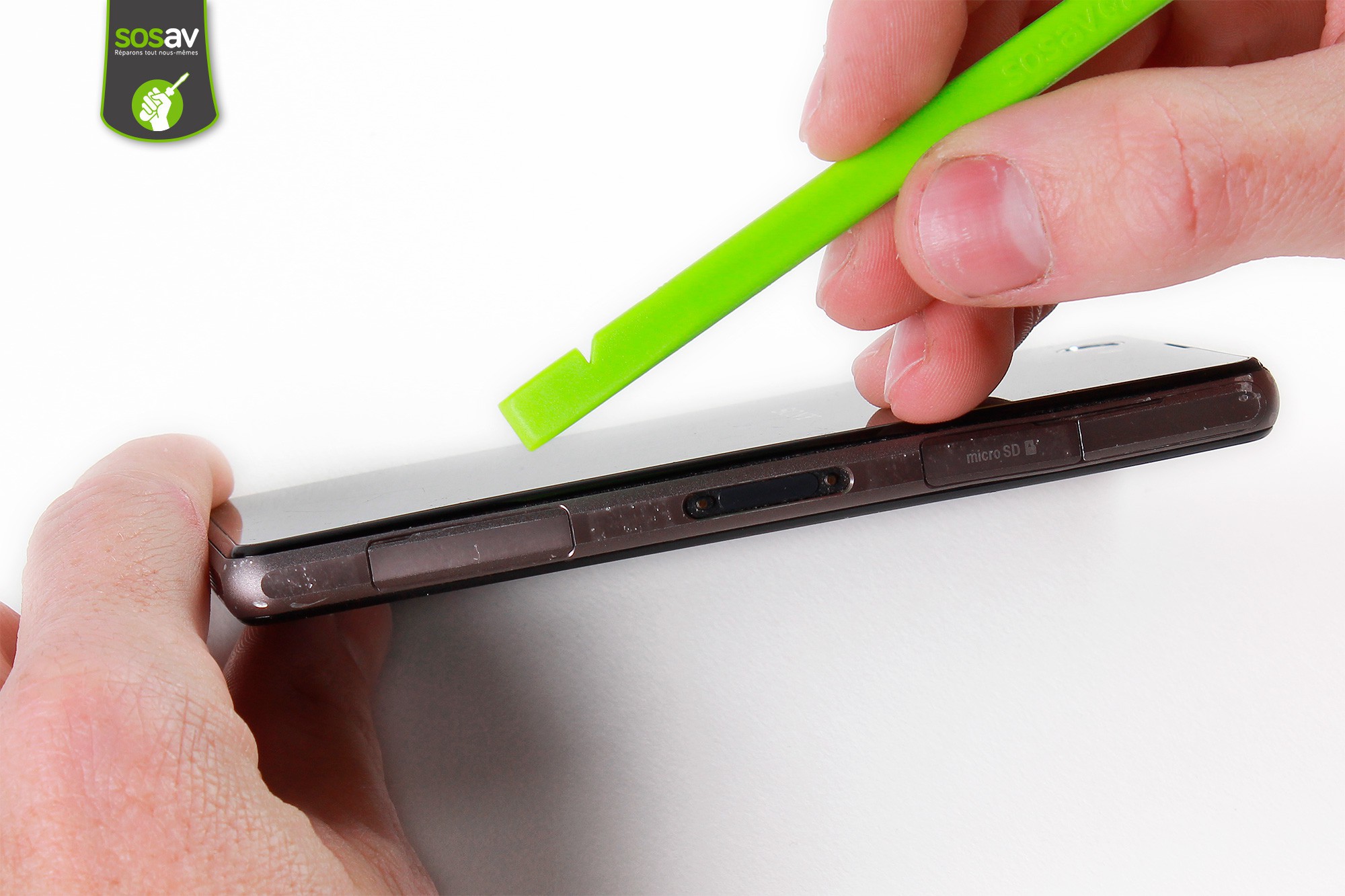

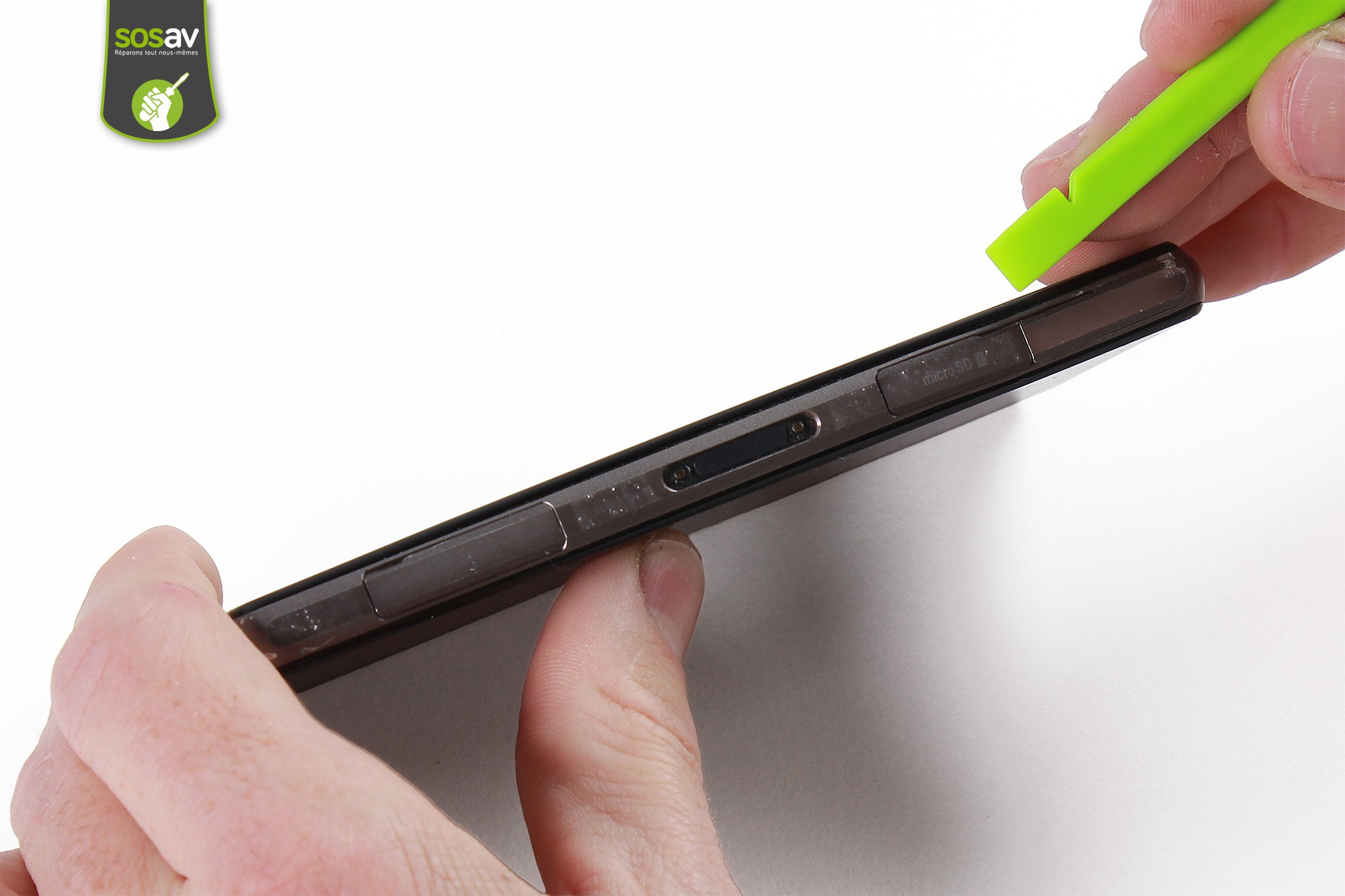

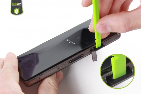

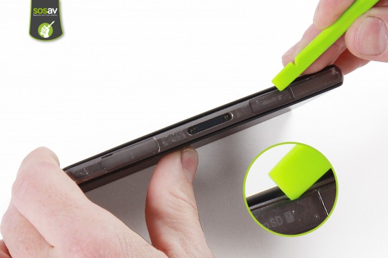

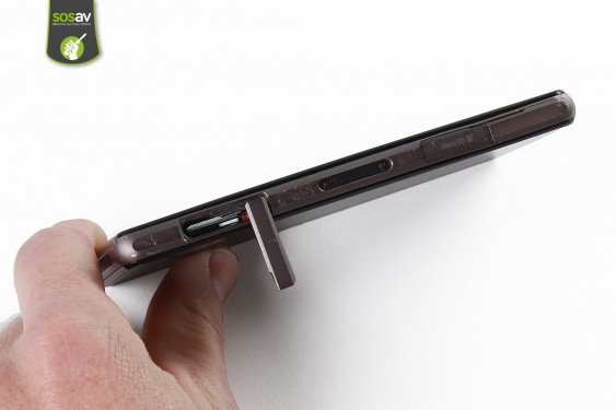

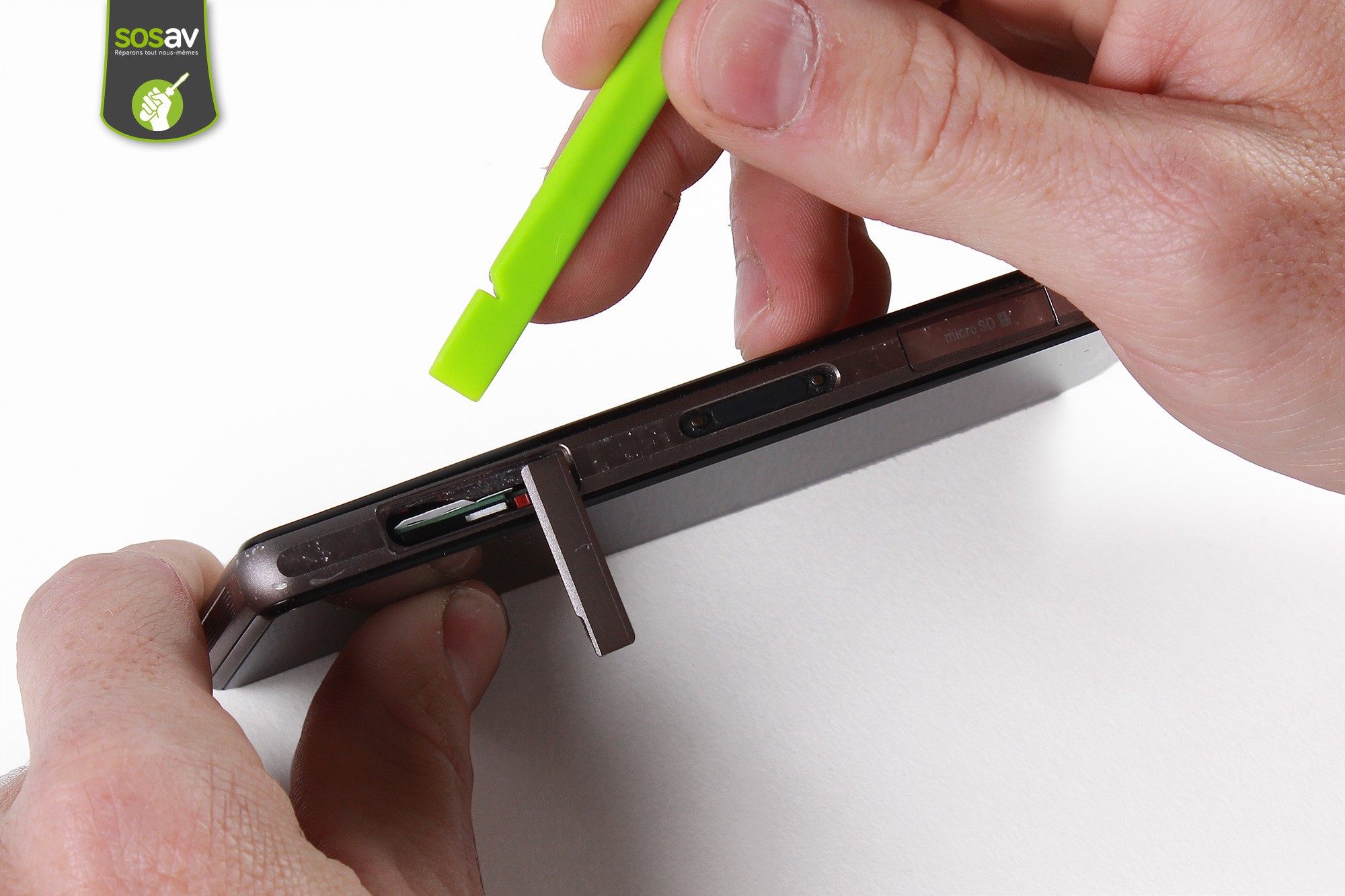

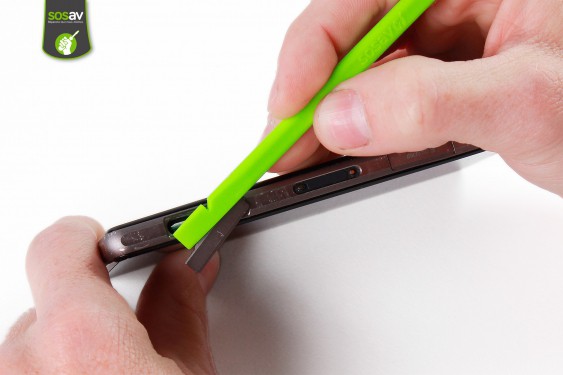

A l'aide d'une spatule en nylon, procédez à l'ouverture du cache de la carte SIM.
Insérez le côté plat de la spatule en nylon pour extraire le tiroir SIM.

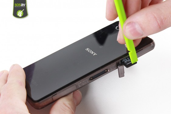

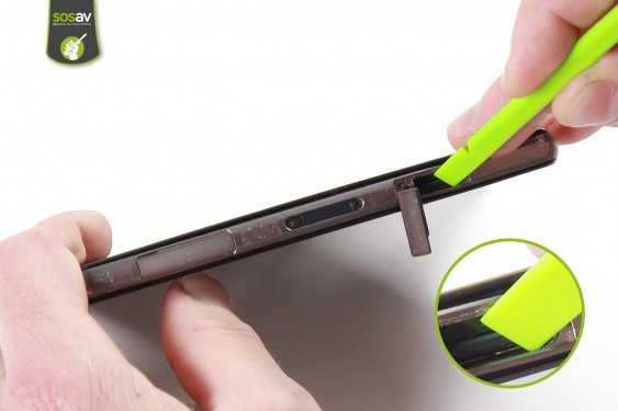

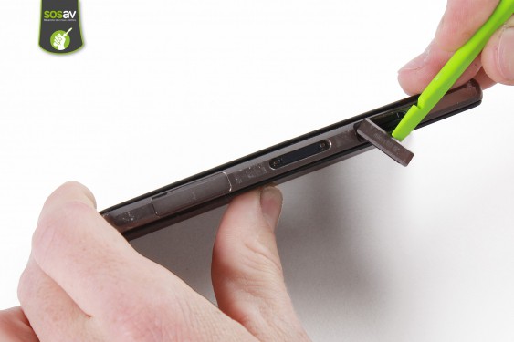

Avec la spatule en nylon, procédez à l'ouverture du cache MicroSD.
Poussez ensuite délicatement sur la carte MicroSD puis relâchez afin de l'extraire de son logement.

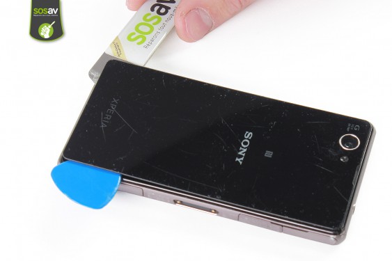

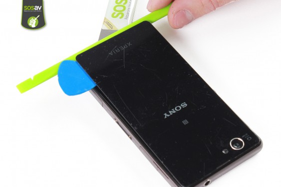

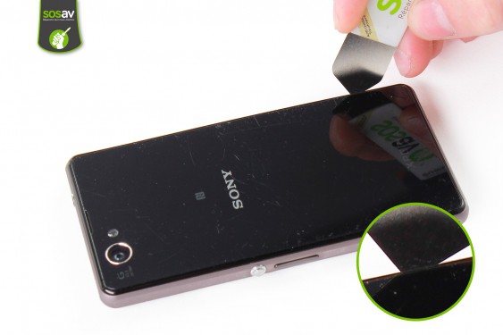

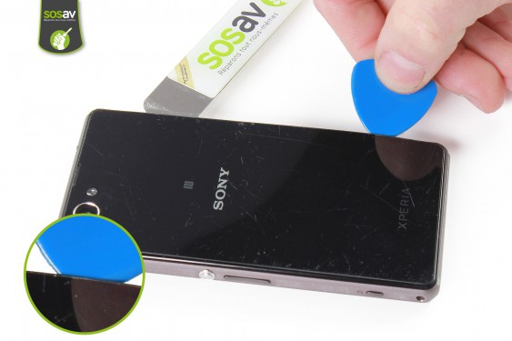

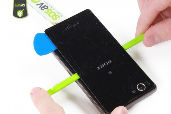

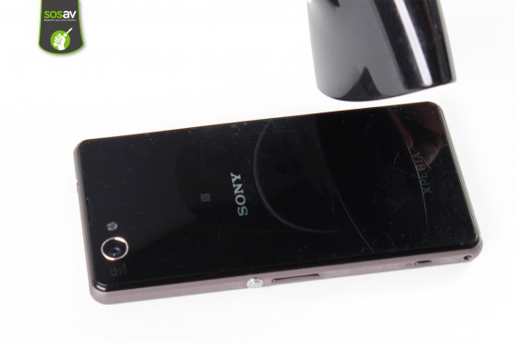

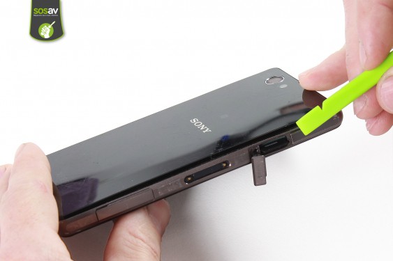

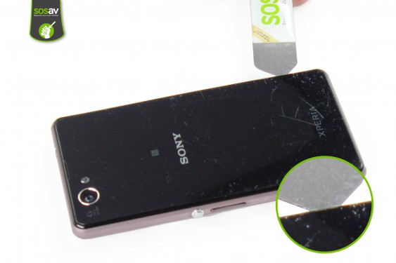

A l'aide du sèche cheveux, chauffez toute la façade arrière du téléphone pendant environ une minute.Cette opération a pour but de faire fondre la colle qui maintient la façade arrière.
Insérez ensuite la spatule iSesamo dans l'interstice de la façade.Faites glisser l'iSesamo tout autour de la façade.

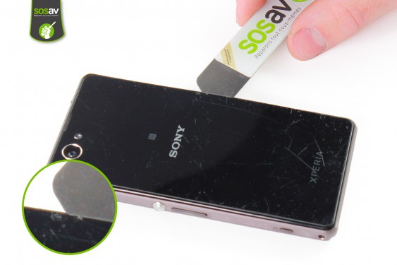

Continuez l'opération, puis glissez le médiator afin de maintenir la façade ouverte.
Prenez la spatule en nylon puis, faites très délicatement levier.

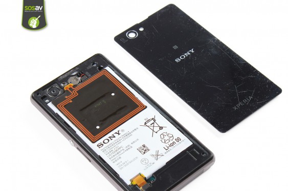

Soulevez très délicatement la façade.La façade arrière du Xperia Z1 Compact est désormais démontée.

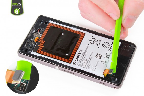

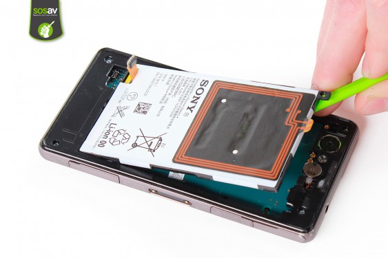

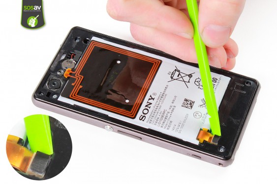

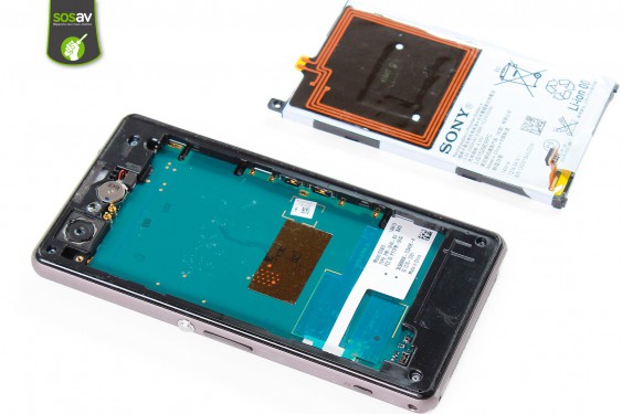

A l’aide de la spatule en nylon, déverrouillez le connecteur de la batterie.
A l'aide d'un tournevis cruciforme, dévissez la vis entourée en rouge.Cette vis maintient le châssis plastique de la batterie.

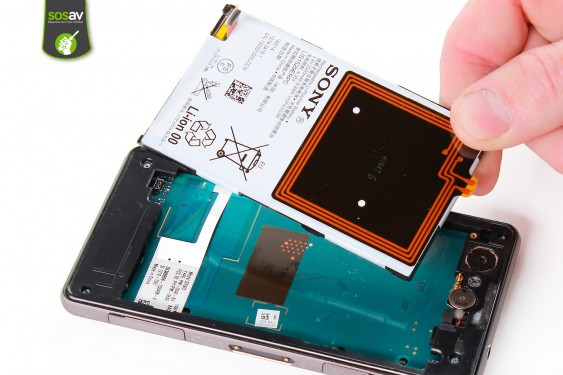

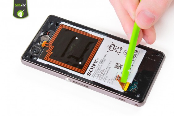

Glissez la pointe de la spatule en nylon sous la batterie pour la soulever.
A présent, ôtez la batterie.La batterie du Xperia Z1 Compact est désormais démontée.

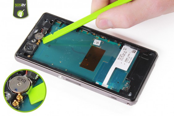

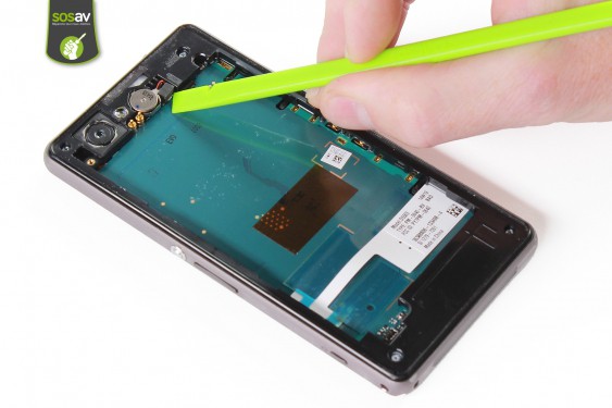

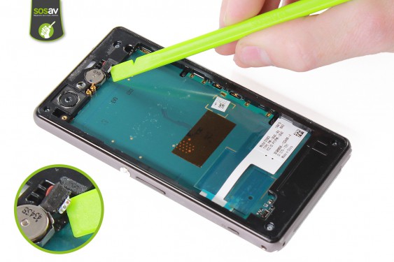

Déconnectez le connecteur du vibreur en vous servant de la spatule en nylon.
Soulevez le vibreur avec votre spatule en nylon pour l'extraire de son emplacement.
Utilisez la pince en métal pour ôter le vibreur.

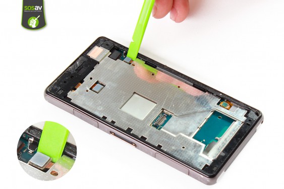

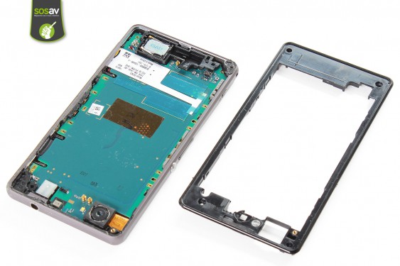

Prenez le tournevis cruciforme afin de retirer les 4 vis indiquées en rouge sur la photo.Ces vis maintiennent le châssis pour accéder à la carte mère.

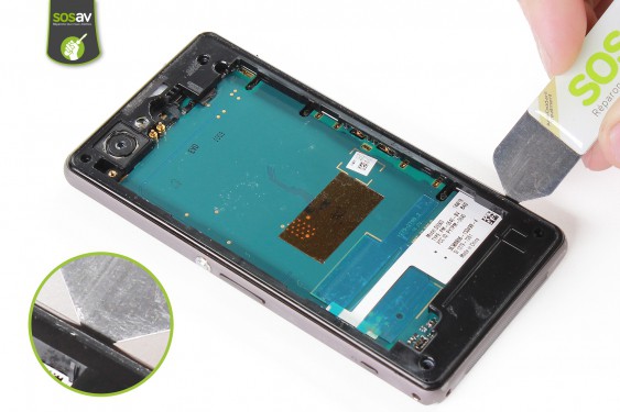

Insérez la spatule iSesamo sous le châssis afin de le déclipser.
Saisissez puis retirez le châssis.

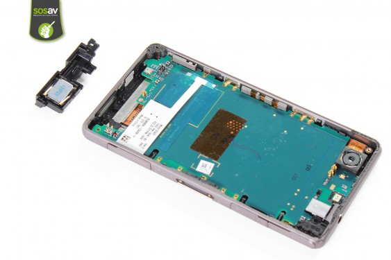

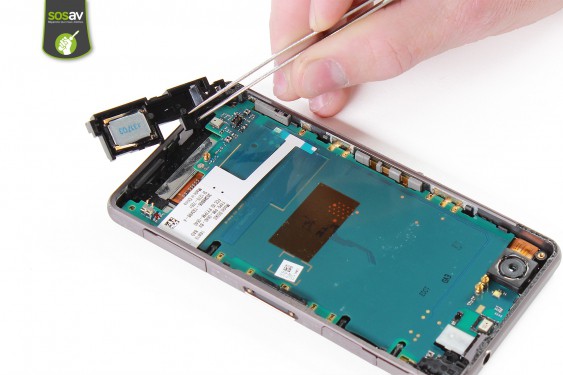

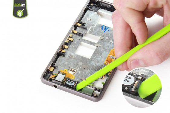

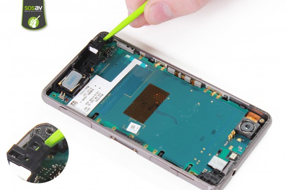

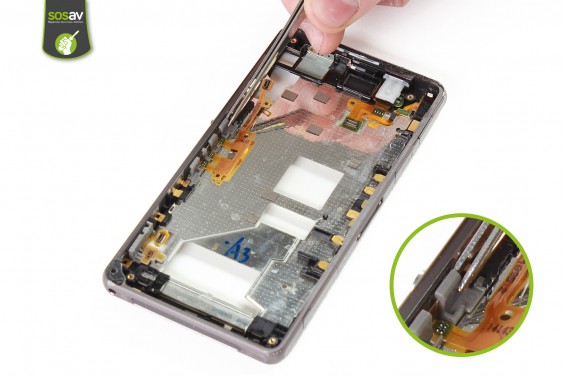

Utilisez la spatule en nylon pour déclipser le côté droit du haut parleur externe.
Recommencez l'opération sur le coté gauche.

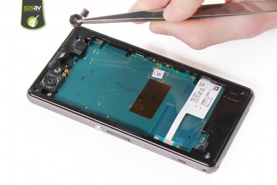

Puis saisissez le haut-parleur grâce à la pince en métal et procédez à son retrait.

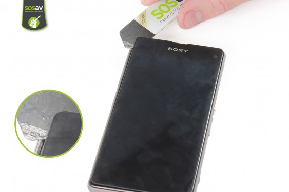

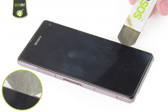

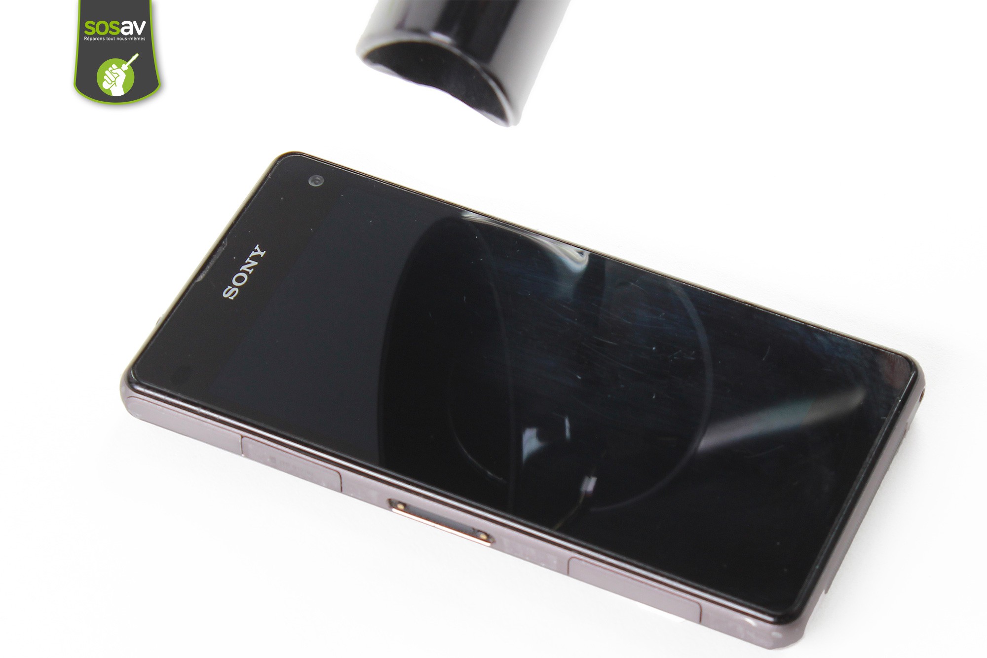

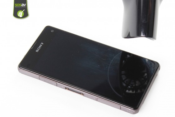

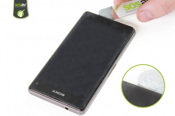

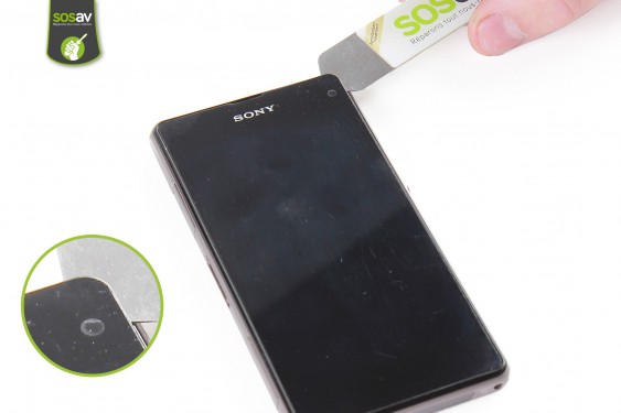

L'écran du Z1 Compact est collé au châssis interne, il est donc nécessaire de chauffer cette vitre pour "ramollir" la colle.Munissez-vous d'un sèche cheveux afin de chauffer tout le contour de la vitre tactile.Ne pas chauffer l'écran LCD au risque de l'endommager, concentrez-vous sur le contour !
Etape 25

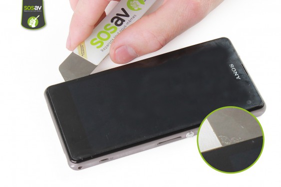

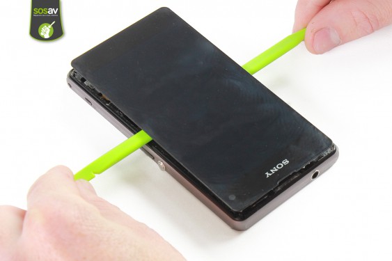

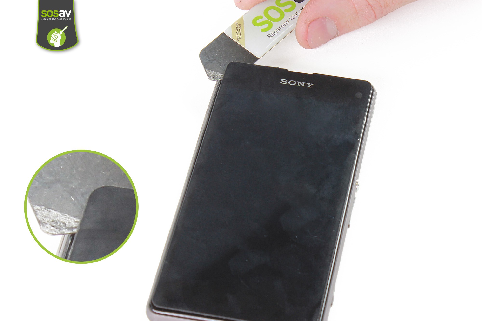

Insérez délicatement la spatule iSesamo sous l'écran, et commencez à la décollerLa vitre du Xperia Z1 compact est fine, n'hésitez pas à bien chauffer la vitre pour la décoller.
Etape 26

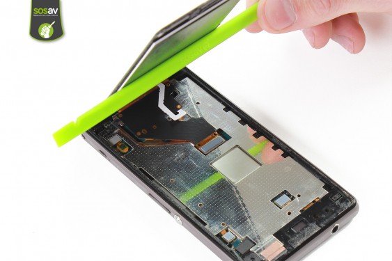

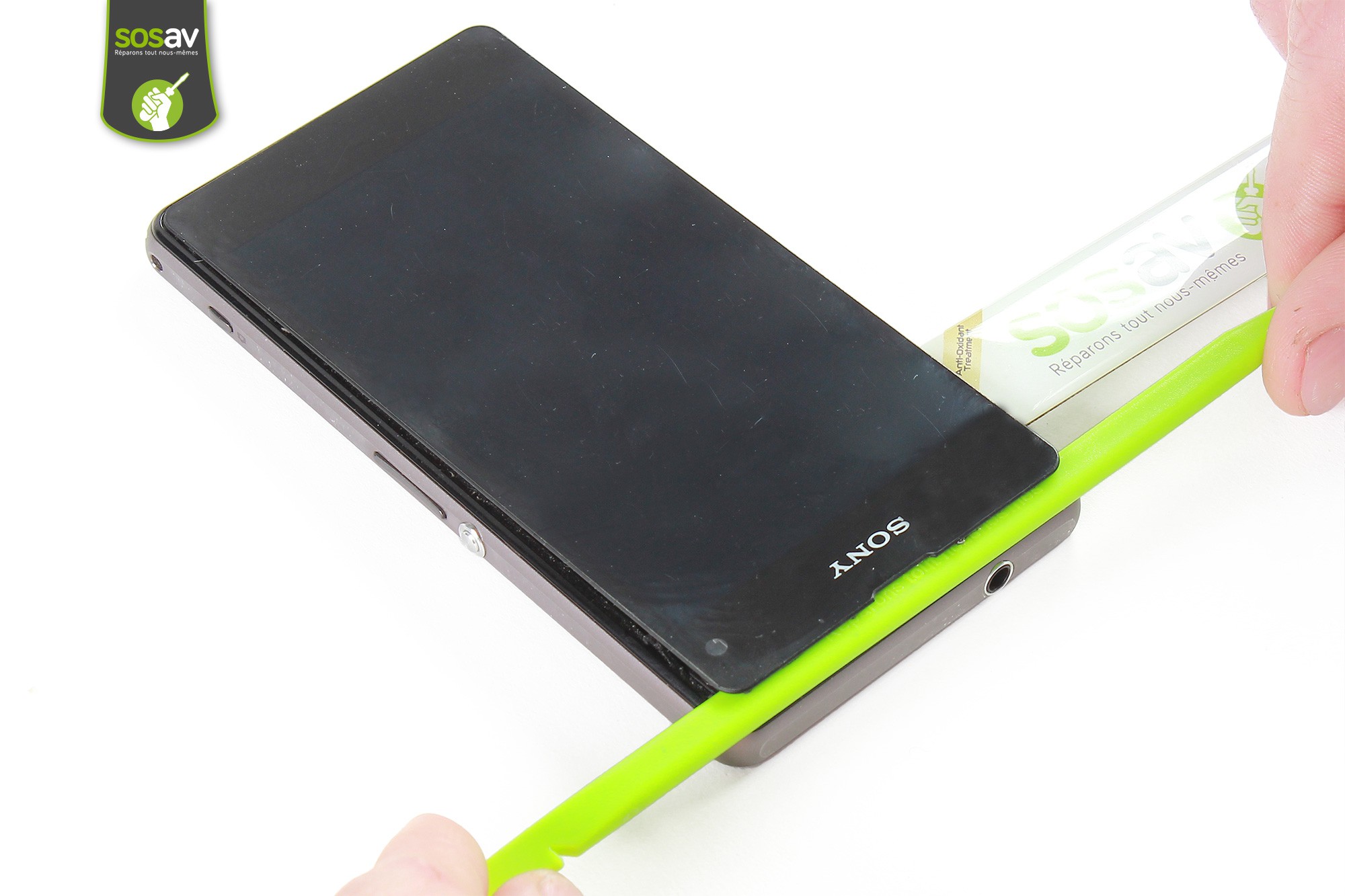

Recommencez l'opération sur l'ensemble de la vitre, jusqu'à la décoller intégralement.
Etape 27

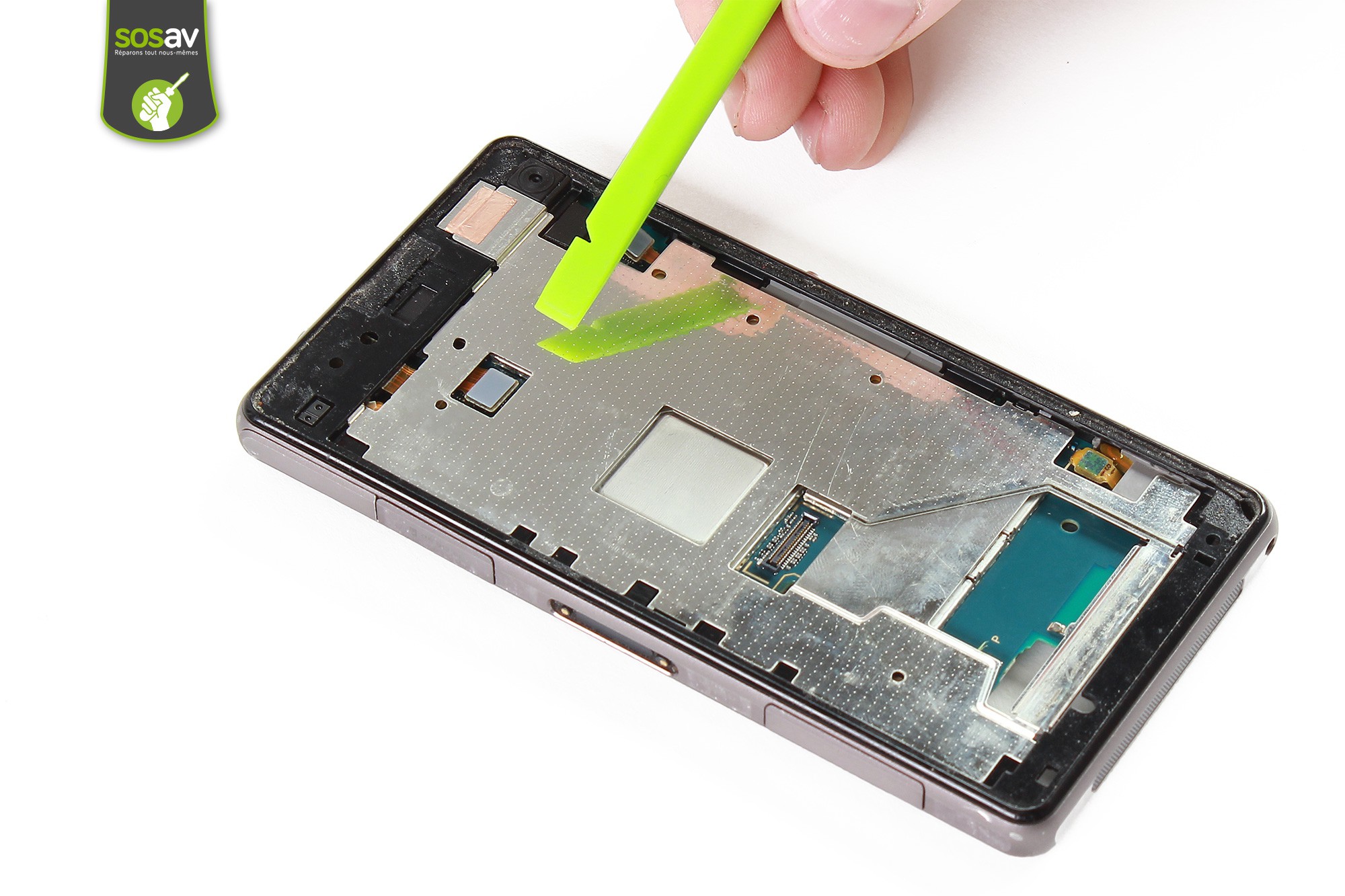

Placez votre spatule en nylon sous l'ensemble de la vitre LCD, puis faites-la glisser jusqu'en bas de l'écran.L'écran est maintenant décollé.
Etape 28

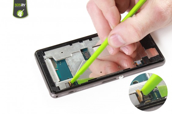

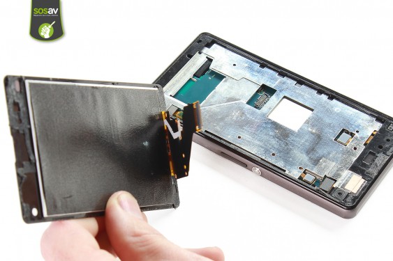

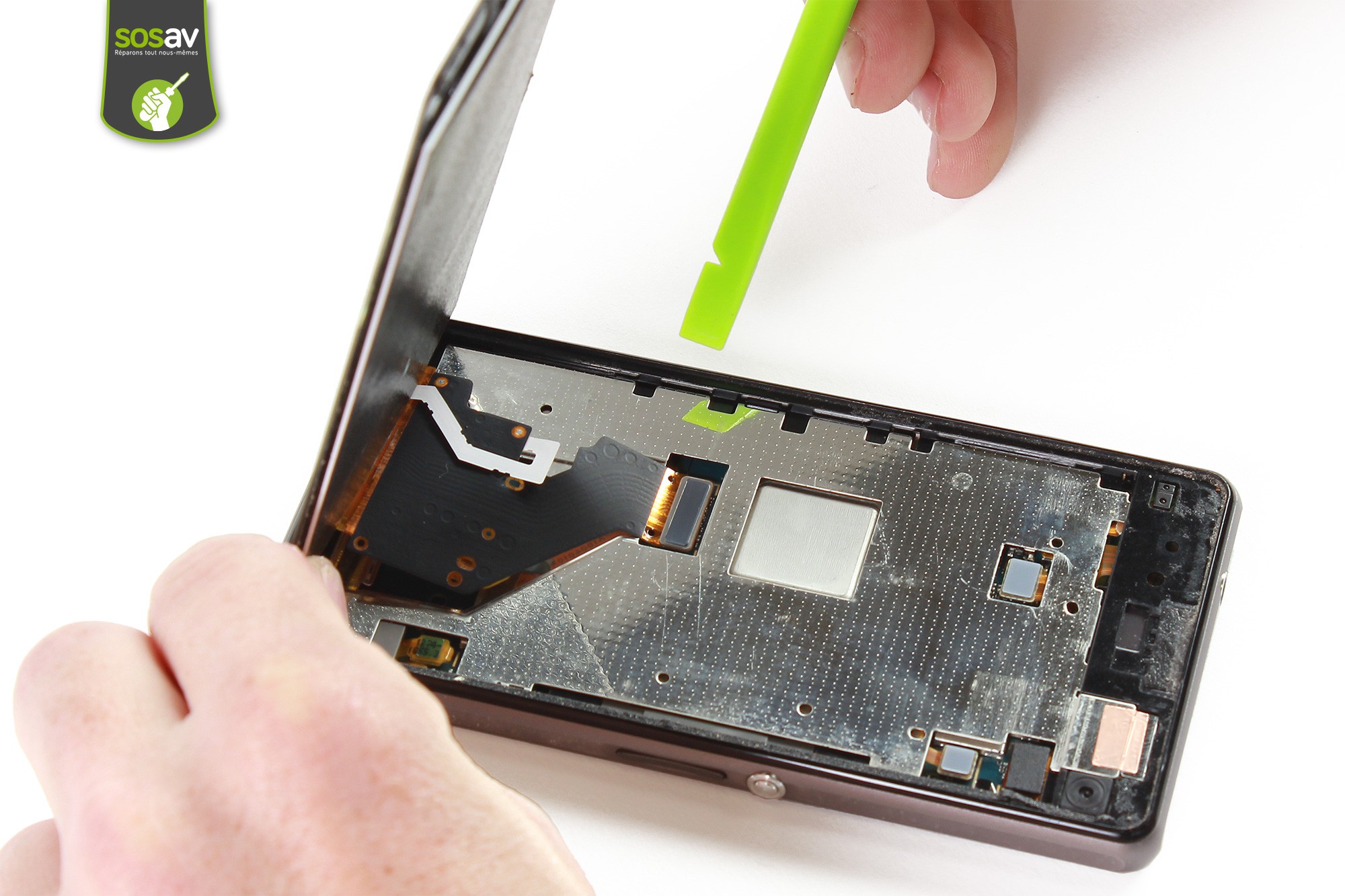

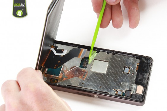

Avec la spatule en nylon, déconnectez le connecteur de l'écran de la carte mère. Puis procèdez au retrait de l'écran.
Etape 29

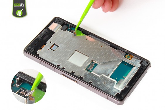

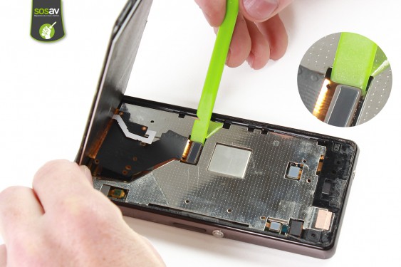

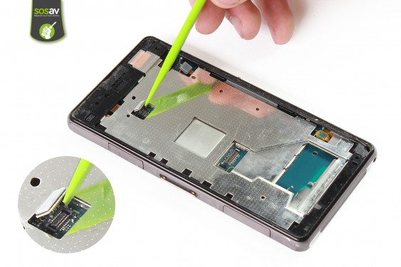

Prenez la spatule en nylon, puis déconnectez la nappe du connecteur, comme indiqué sur les photos.
Etape 30

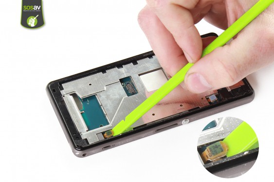

Toujours avec la spatule en nylon, déconnectez le 2ème connecteur de la carte mère.
Etape 31
Répétez l'opération en déverrouillant le 3ème connecteur.
Etape 32

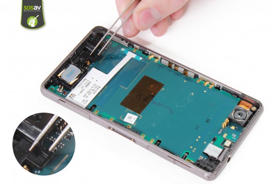

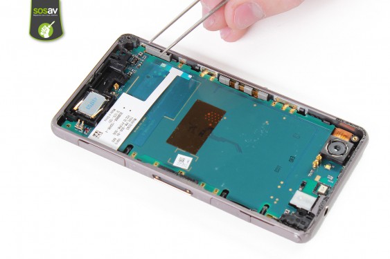

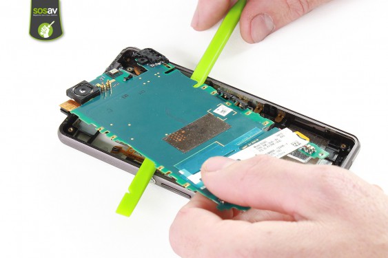

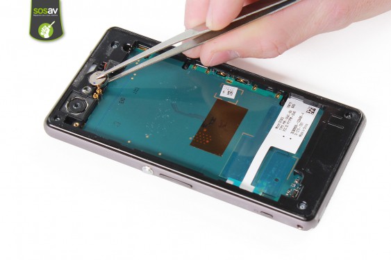

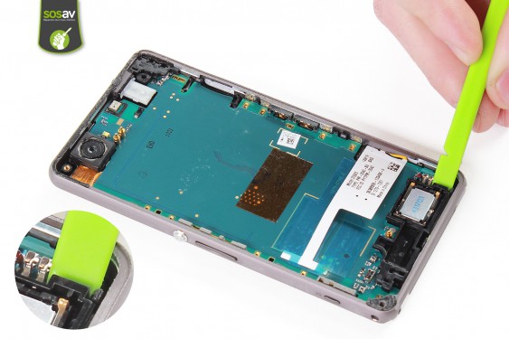

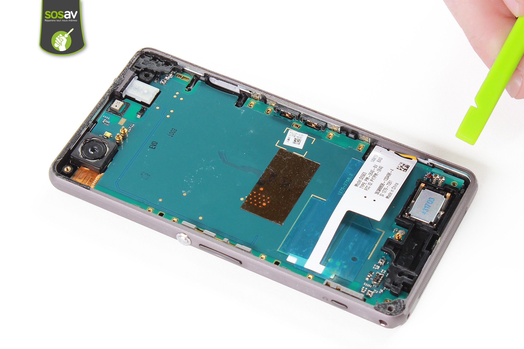

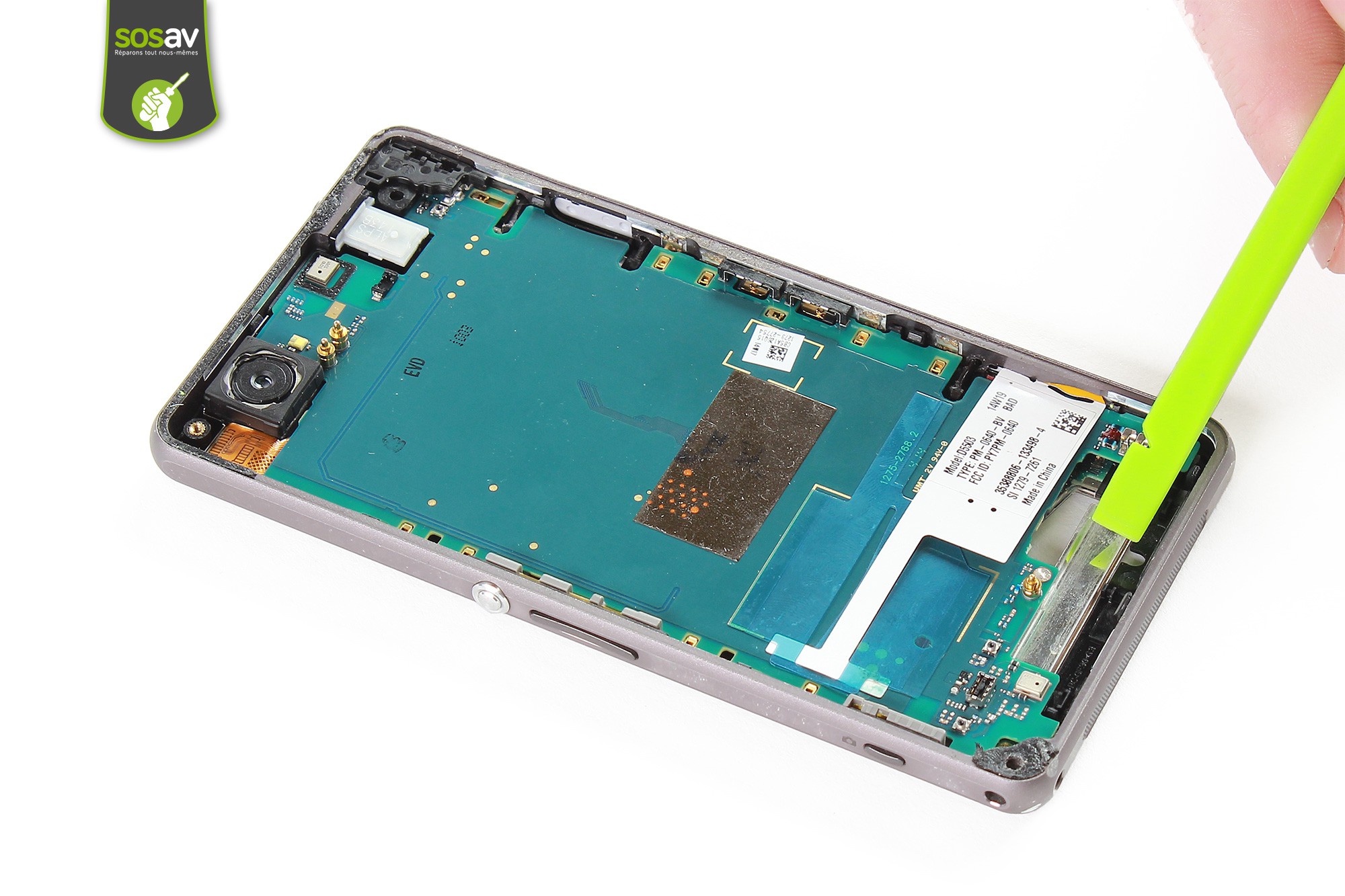

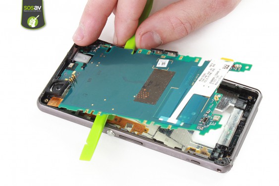

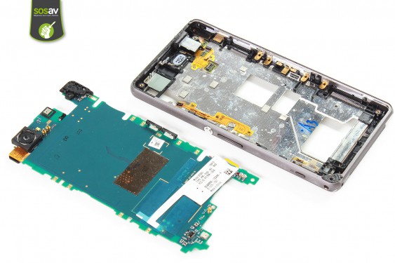

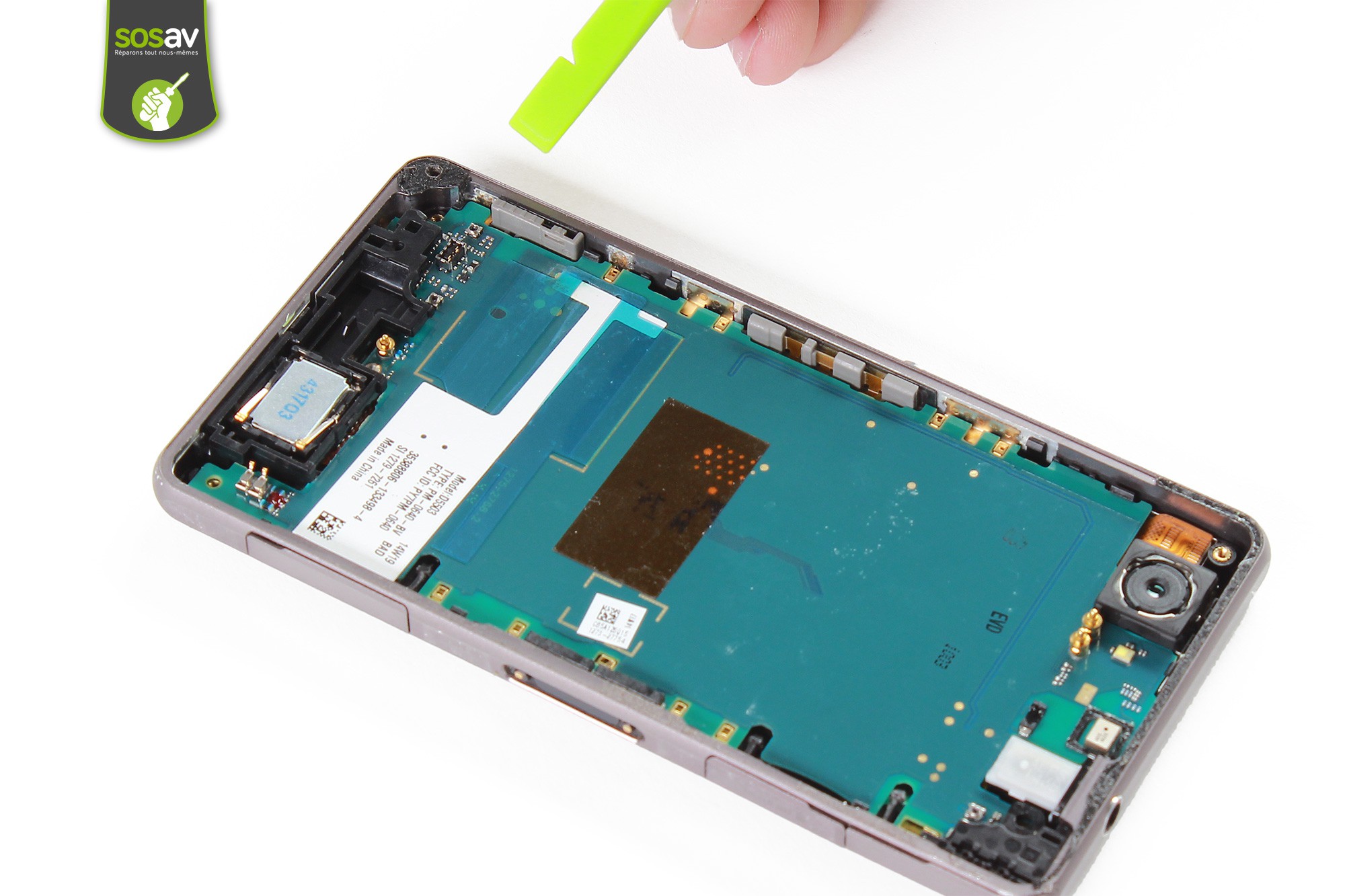

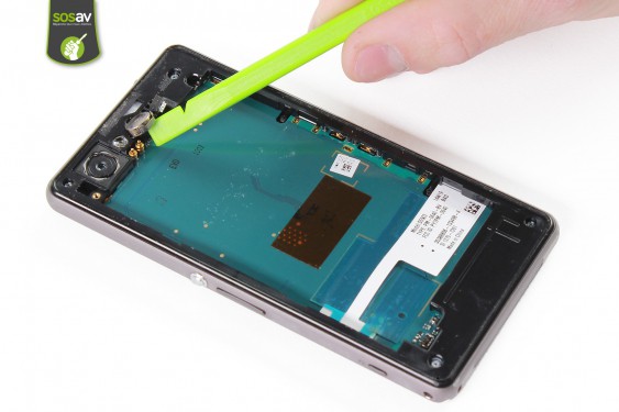

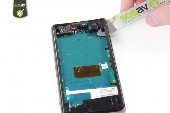

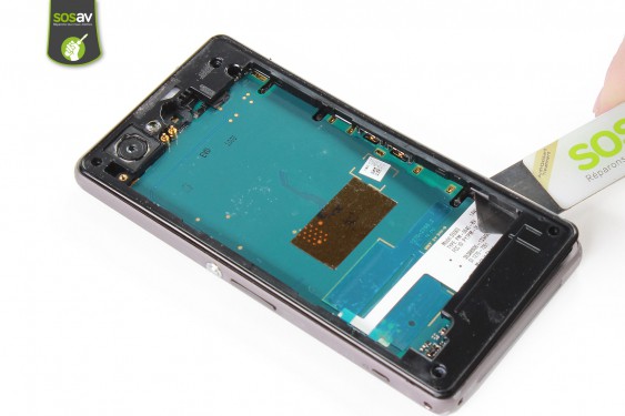

Retournez le téléphone, puis avec la spatule en nylon, commencez à extraire la carte mère très délicatement.Cette opération est délicate et il doit n'y avoir aucune resistance au moment de l'extraction.
Etape 33
La carte mère est partiellement libérée.Vous pouvez procèdez à son retrait.

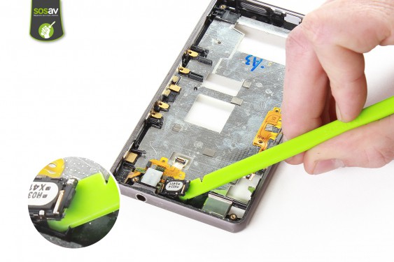

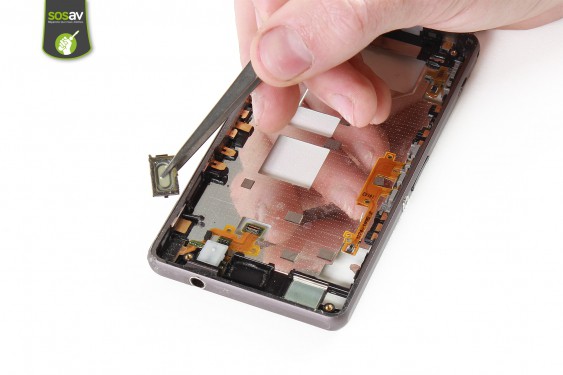

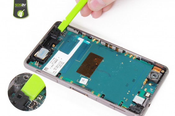

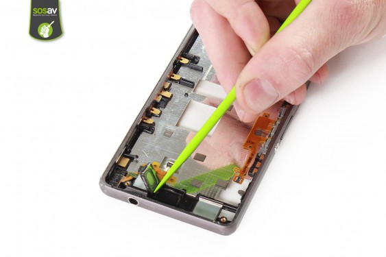

Décollez délicatement le haut-parleur interne à l'aide de votre spatule en nylon.
Etape 35
Saisissez le haut-parleur avec la pince en métal afin de l'extraire.

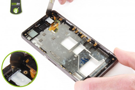

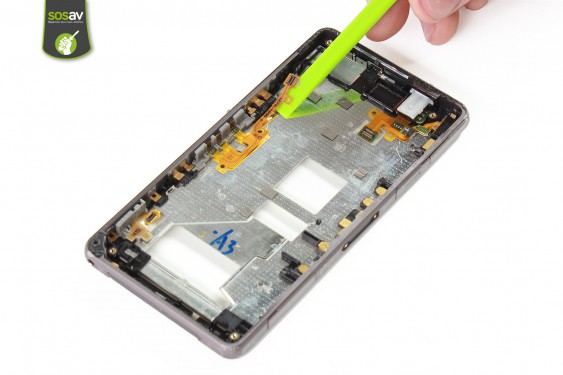

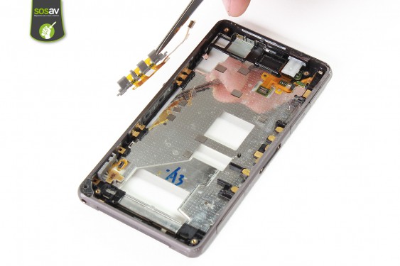

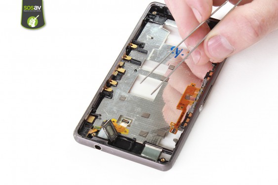

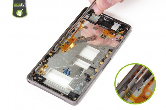

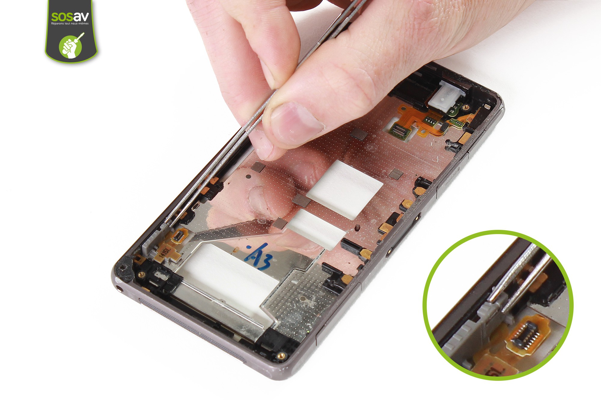

Toujours avec la spatule en nylon, décollez très légerement la nappe du bouton power + volume.
Etape 37
Aidez-vous de la pince pour retirer la nappe du bouton power + volume.La nappe du bouton power / volume est complètement retirée.
Etape 38

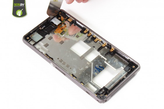

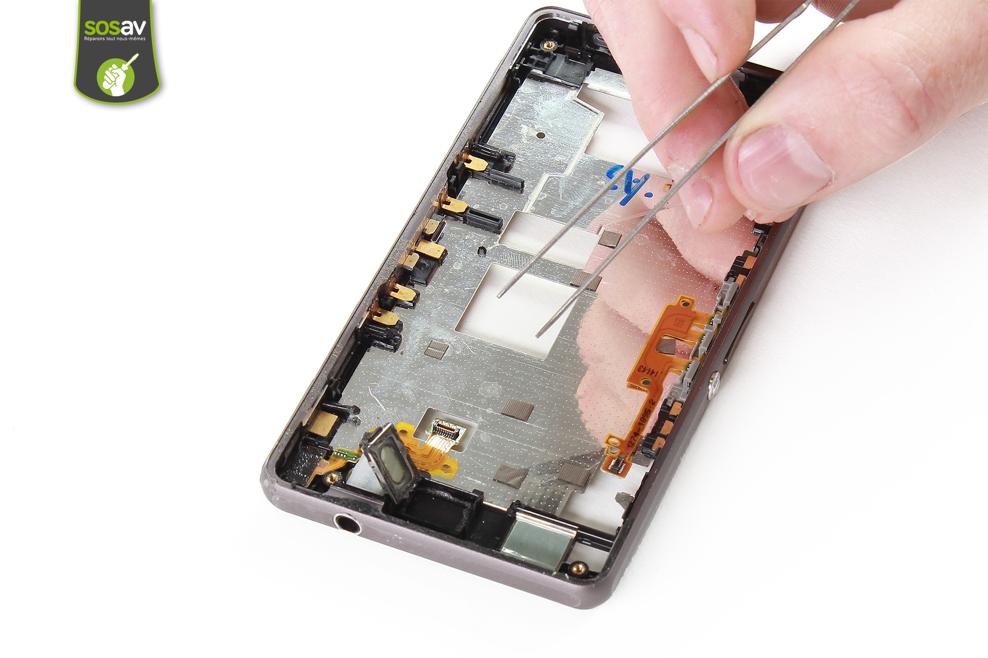

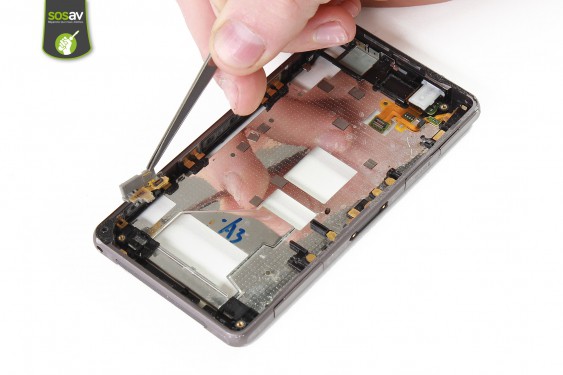

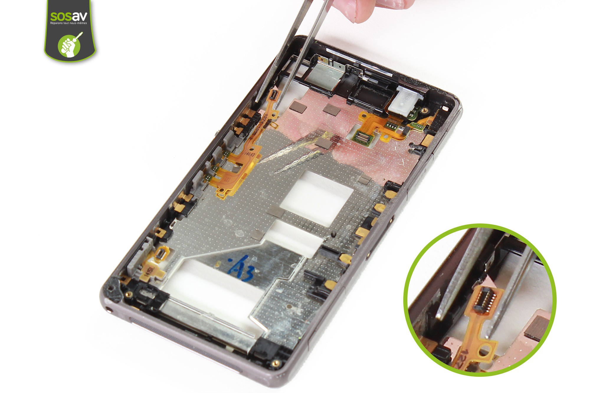

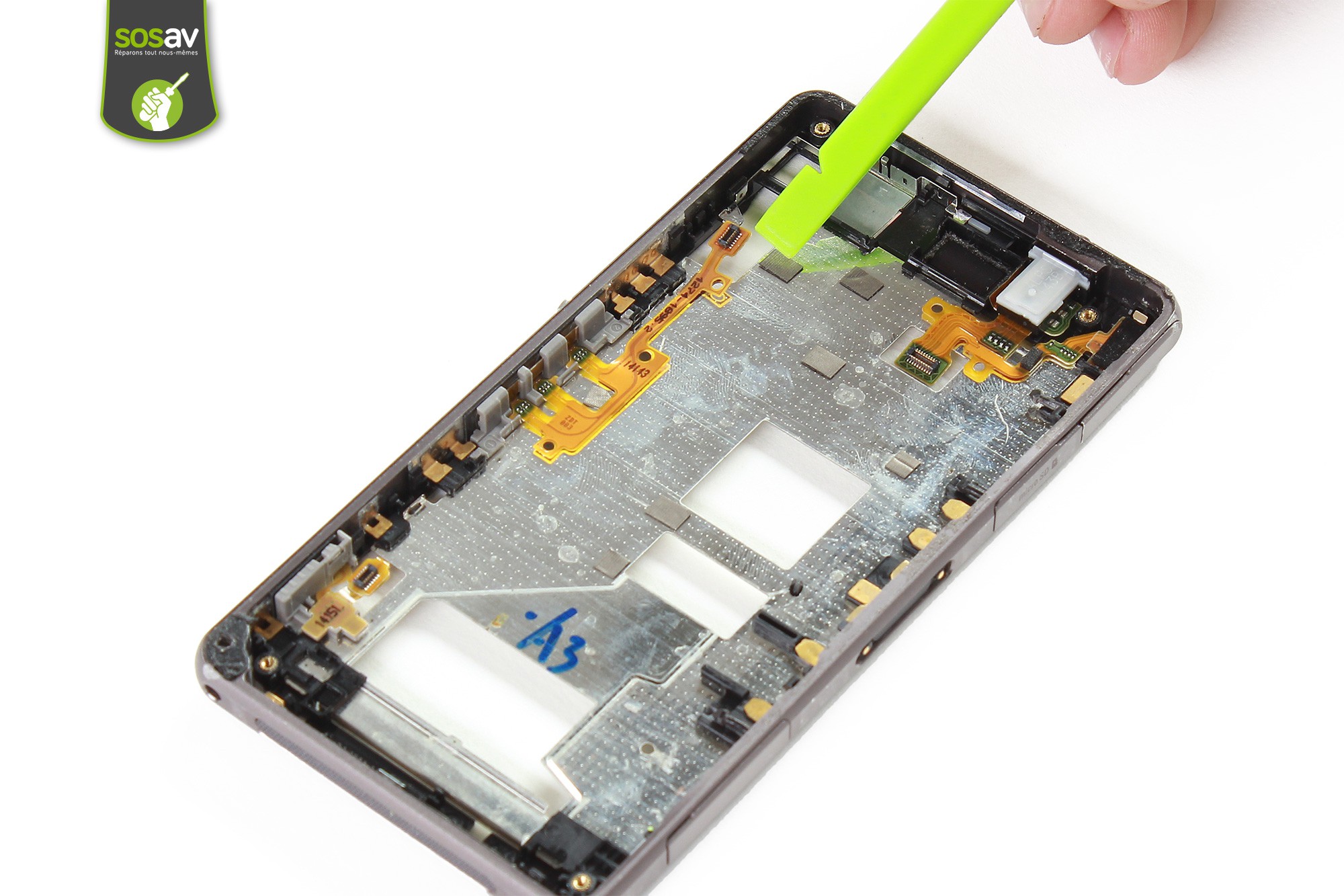

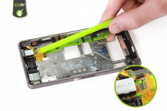

Avec la pince en métal, retirez la nappe du bouton de l'appareil photo.
Etape 39

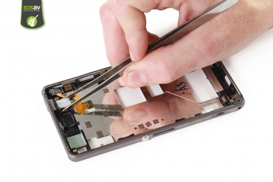

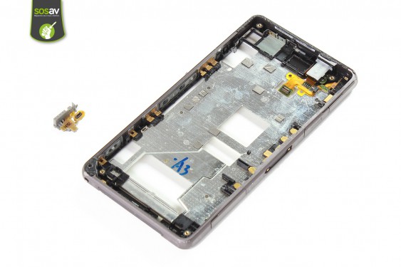

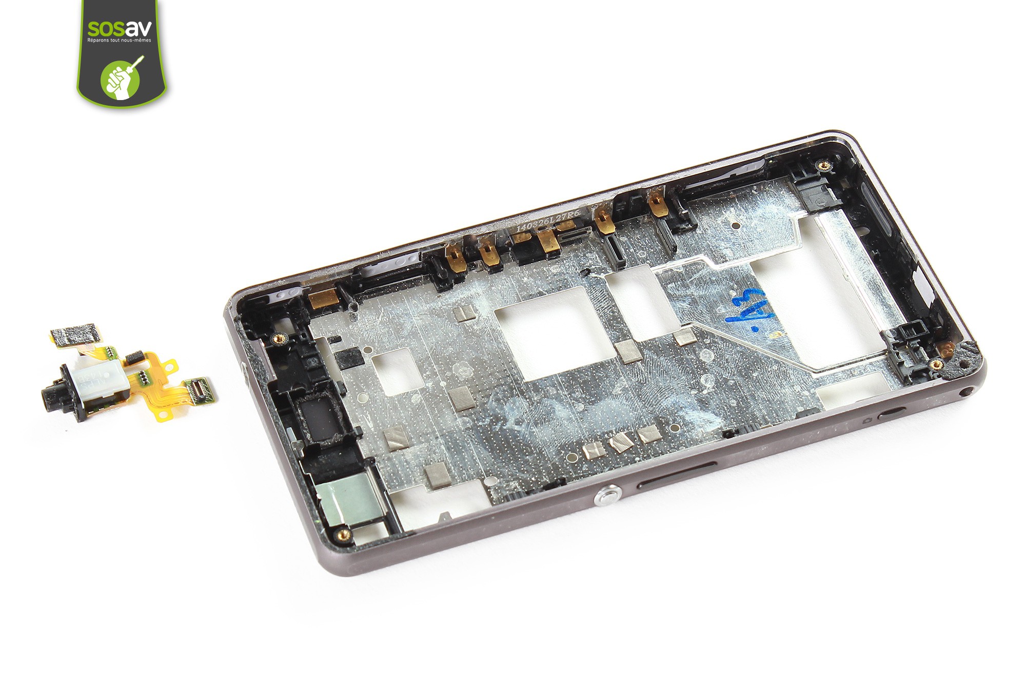

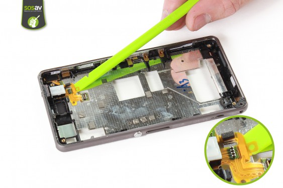

Procédez au décollement de la nappe de la prise jack en utilisant le coté plat de la spatule.
Etape 40

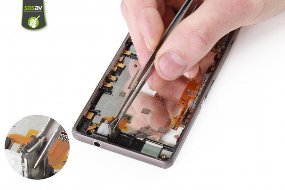

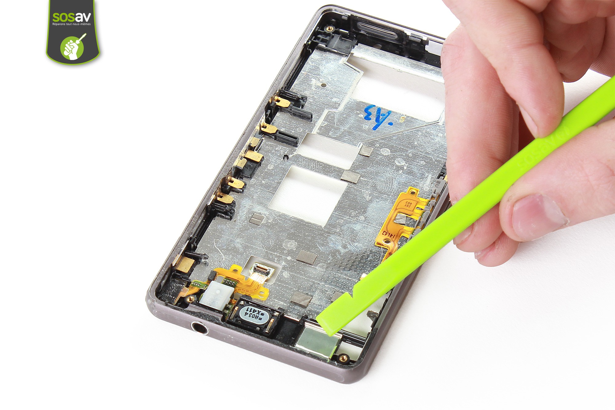

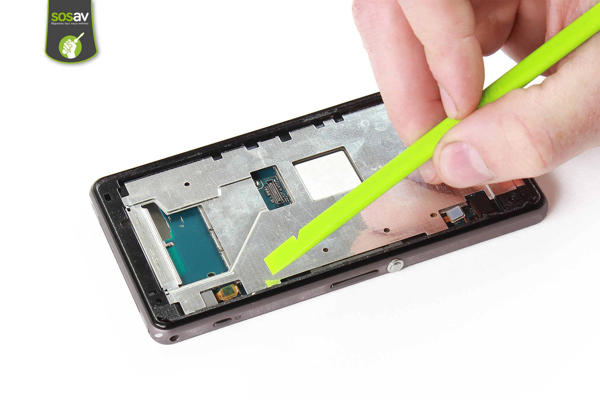

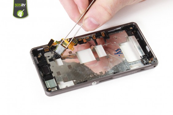

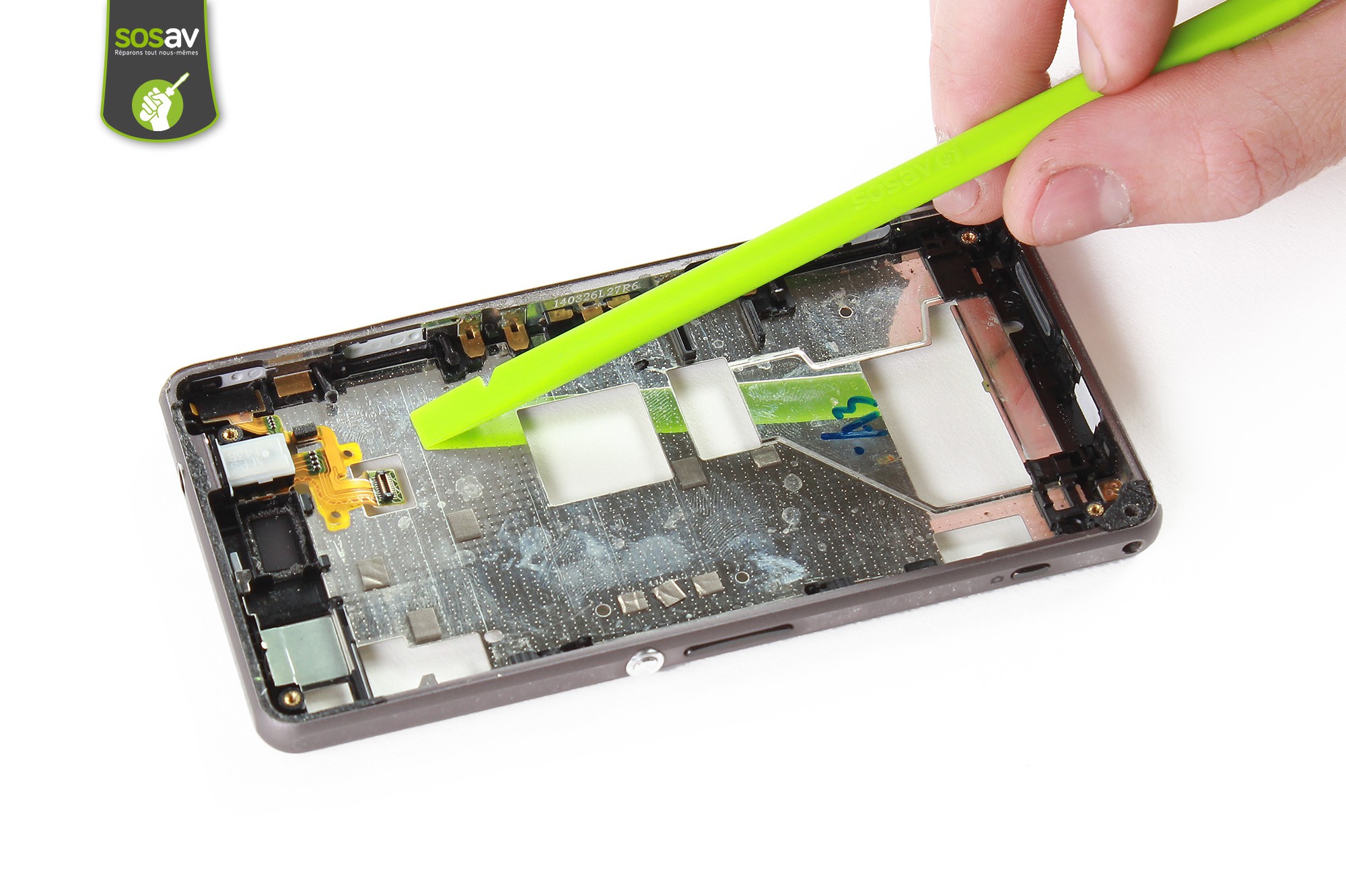

A l'aide de la spatule iSesamo, décalez la prise jack du châssis.
Etape 41

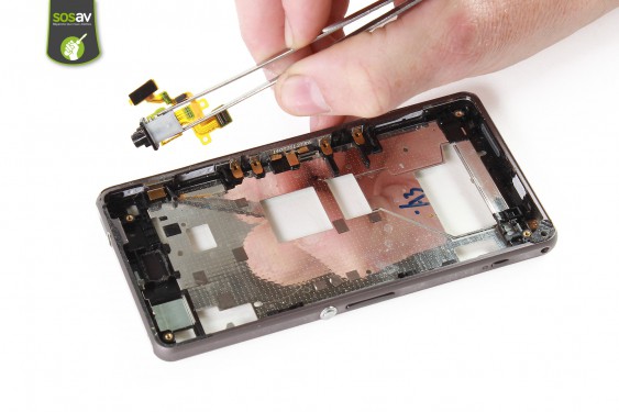

Reprenez la pince en métal pour retirer la nappe de la prise jack.
Etape 42

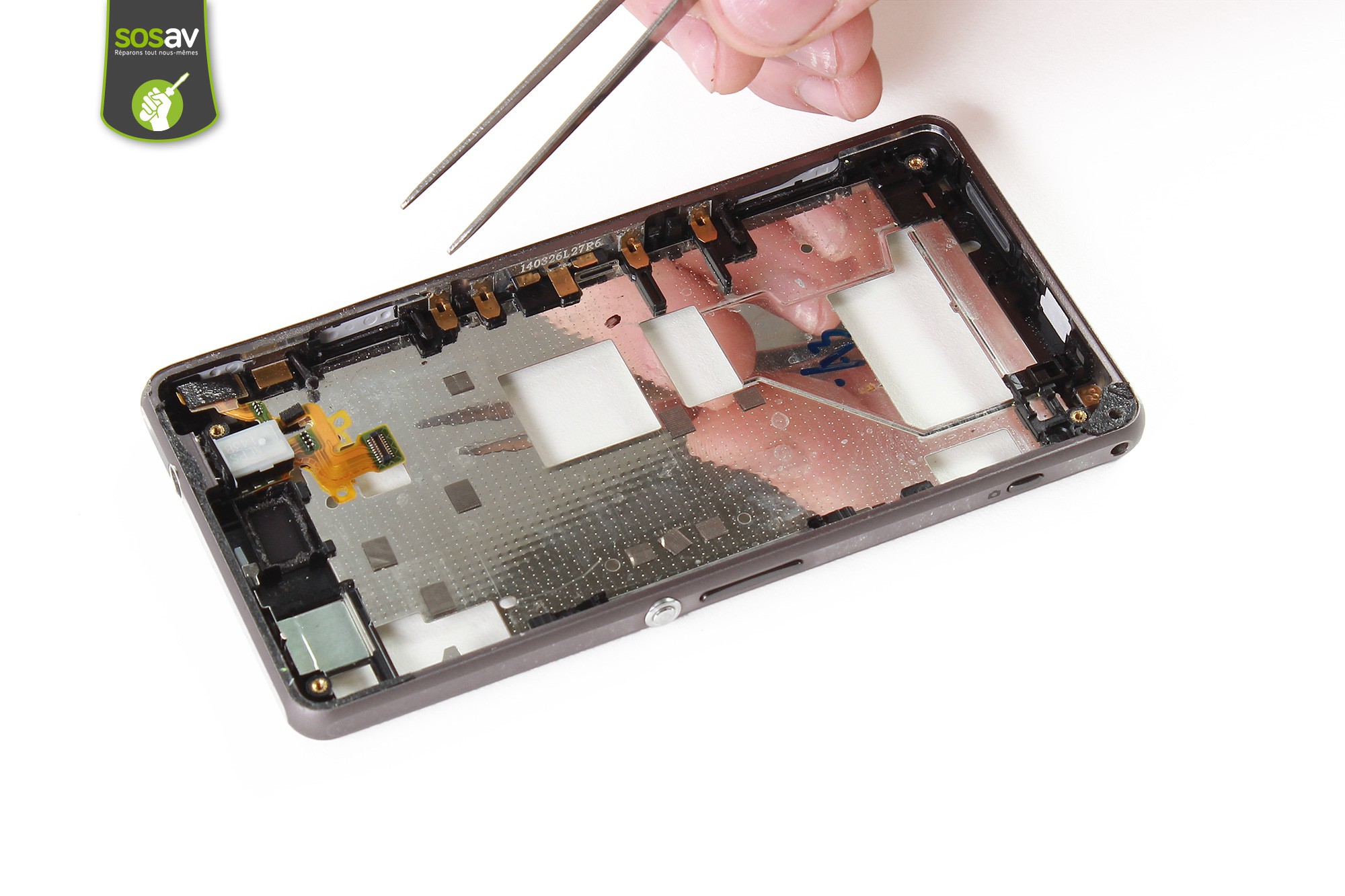

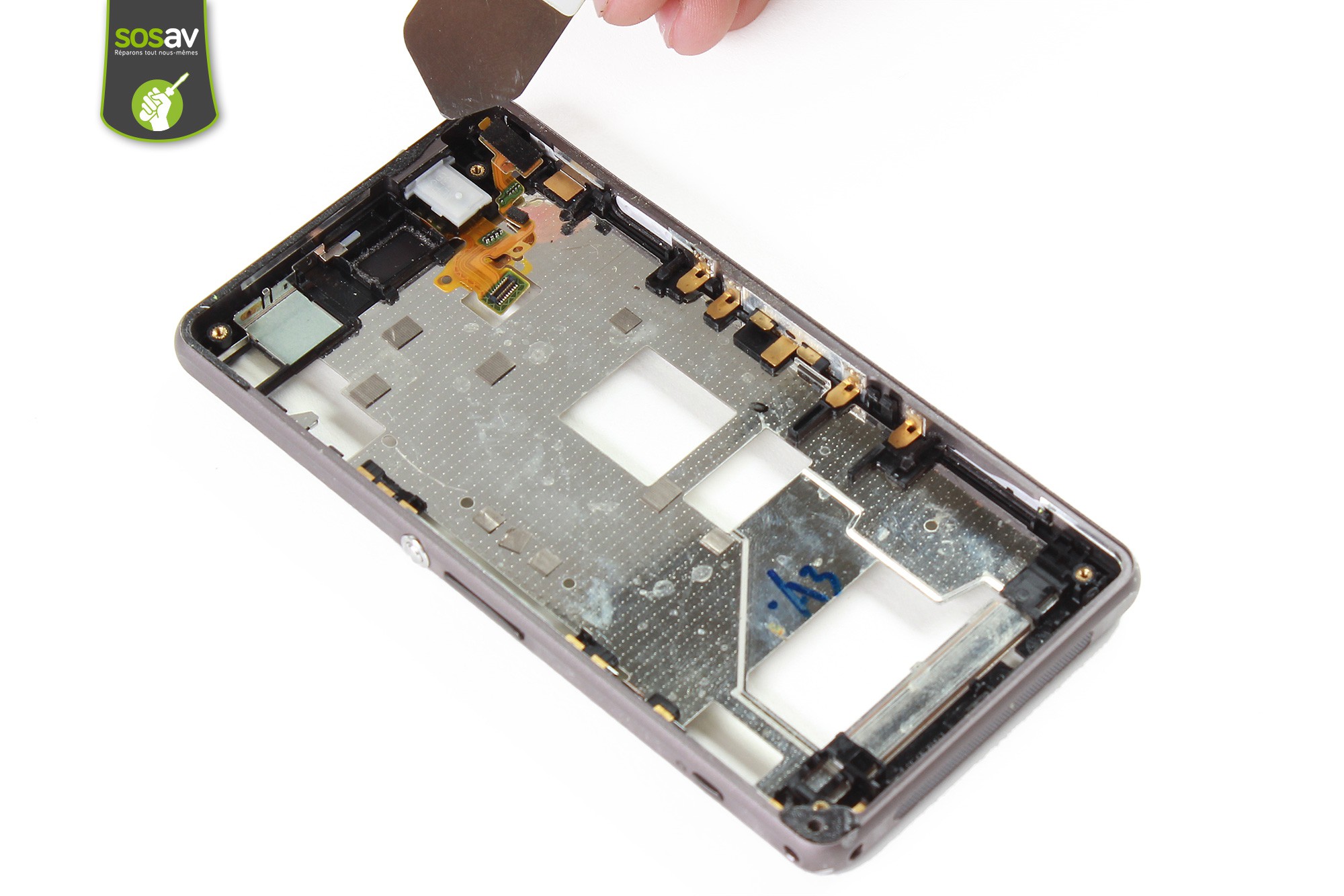

La nappe de la prise Jack est maintenant retirée.Le châssis complet de votre Z1 Compact est entièrement démonté, remplacez-le par un châssis neuf si nécessaire.
Pour remonter votre Xperia Z1 Compact suivez ce guide en sens inverse.
