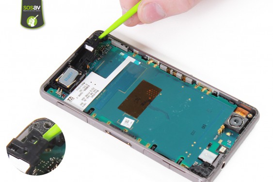

Toujours avec la spatule en nylon, déconnectez le 2ème connecteur de la carte mère.
Etape 31
Répétez l'opération en déverrouillant le 3ème connecteur.

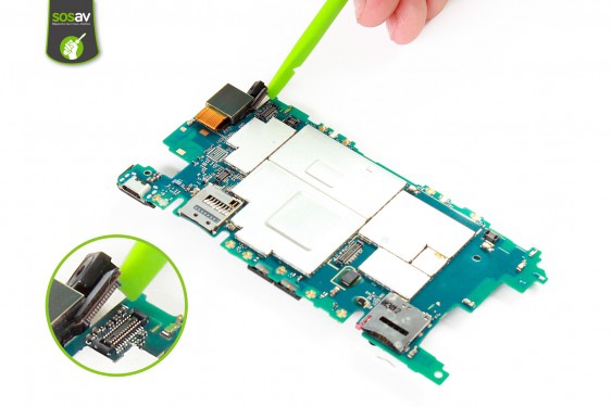

Retournez le téléphone, puis avec la spatule en nylon, commencez à extraire la carte mère très délicatement.Cette opération est délicate et il doit n'y avoir aucune resistance au moment de l'extraction.
Etape 33
La carte mère est partiellement libérée.Vous pouvez procèdez à son retrait.

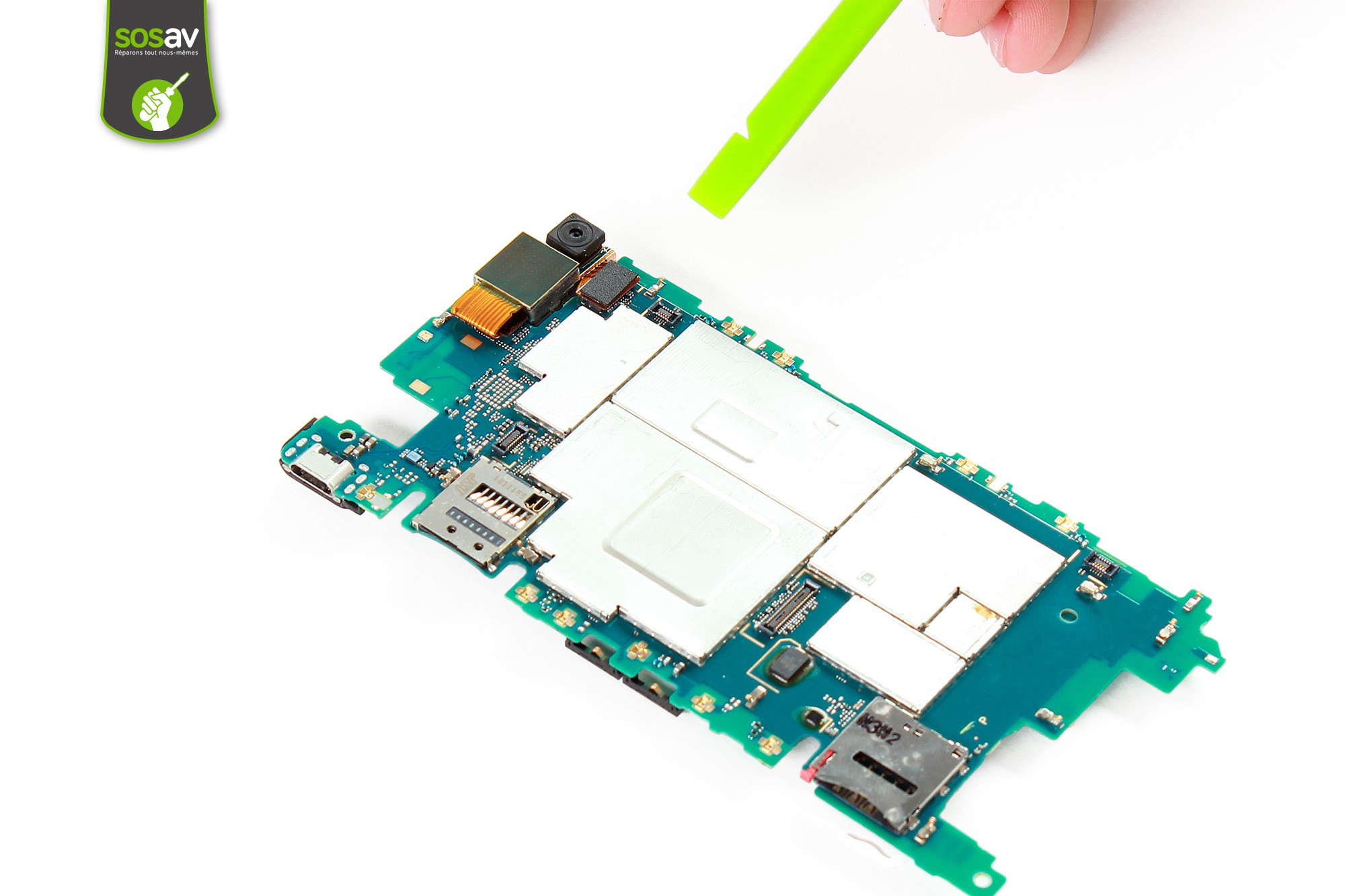

Reprenez la spatule pour déconnecter la nappe de la caméra avant.

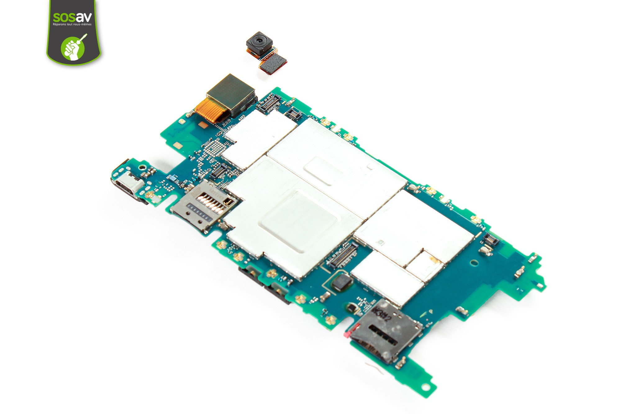

La caméra avant du Sony Xperia Z1 Compact est démontée.En cas de problème d'appareil photo, remplacez la caméra frontale par une pièce neuve si nécessaire.
