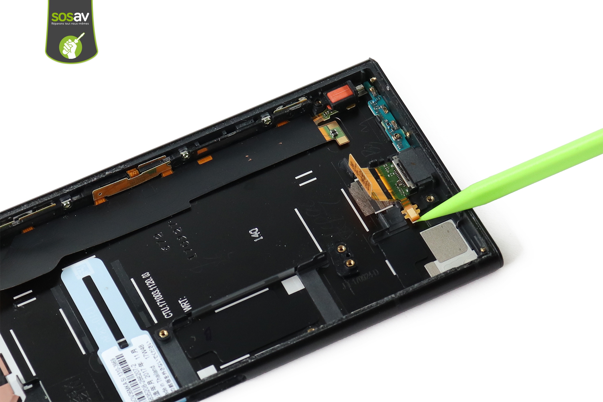

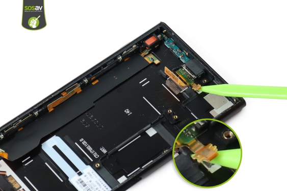

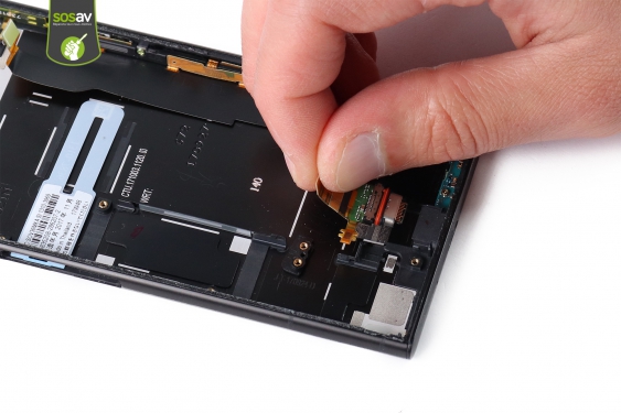

Etape 25
Avec la pointe de la spatule en nylon, délogez l'autre morceau de la nappe connecteur de charge afin de le libérer.
Etape 25

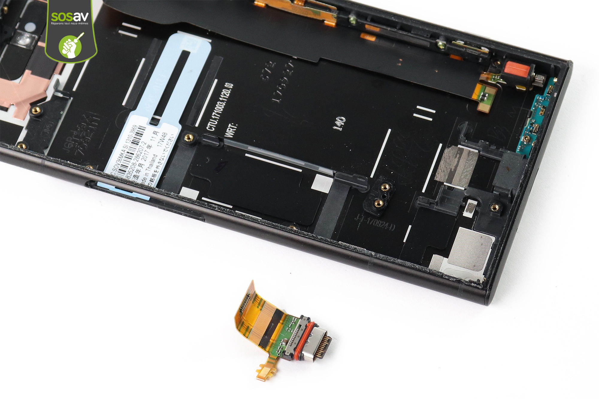

Etape 26
Le connecteur de charge est déposé.
Etape 26

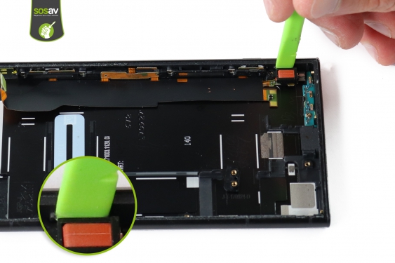

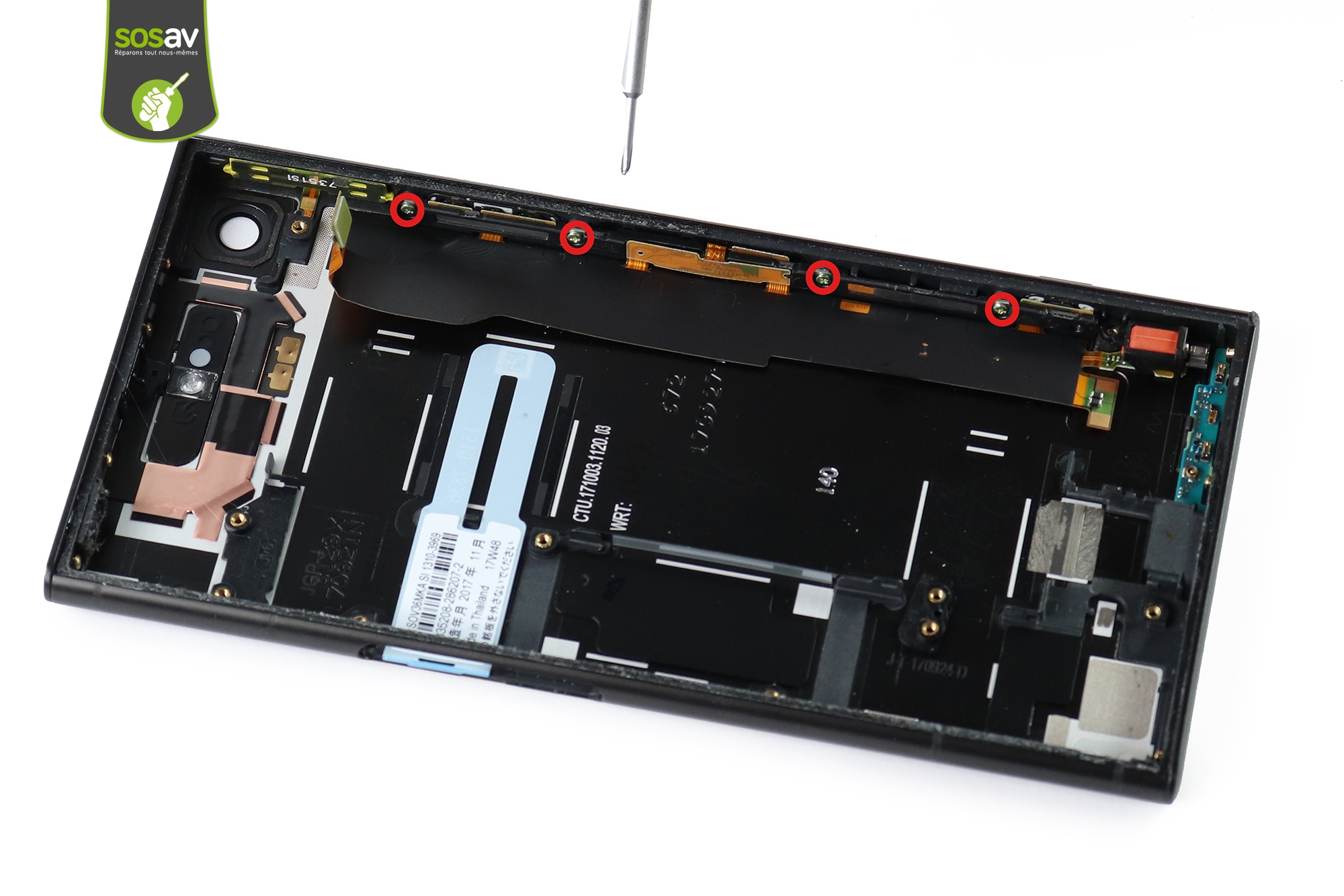

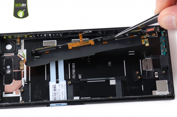

Etape 27
Dévissez les 4 vis cruciformes entourées en rouge. (Photo 1)Déclipsez la nappe des boutons tout le long du châssis grâce à la spatule.Vous pouvez ensuite l'extraire avec la pince.
Etape 27

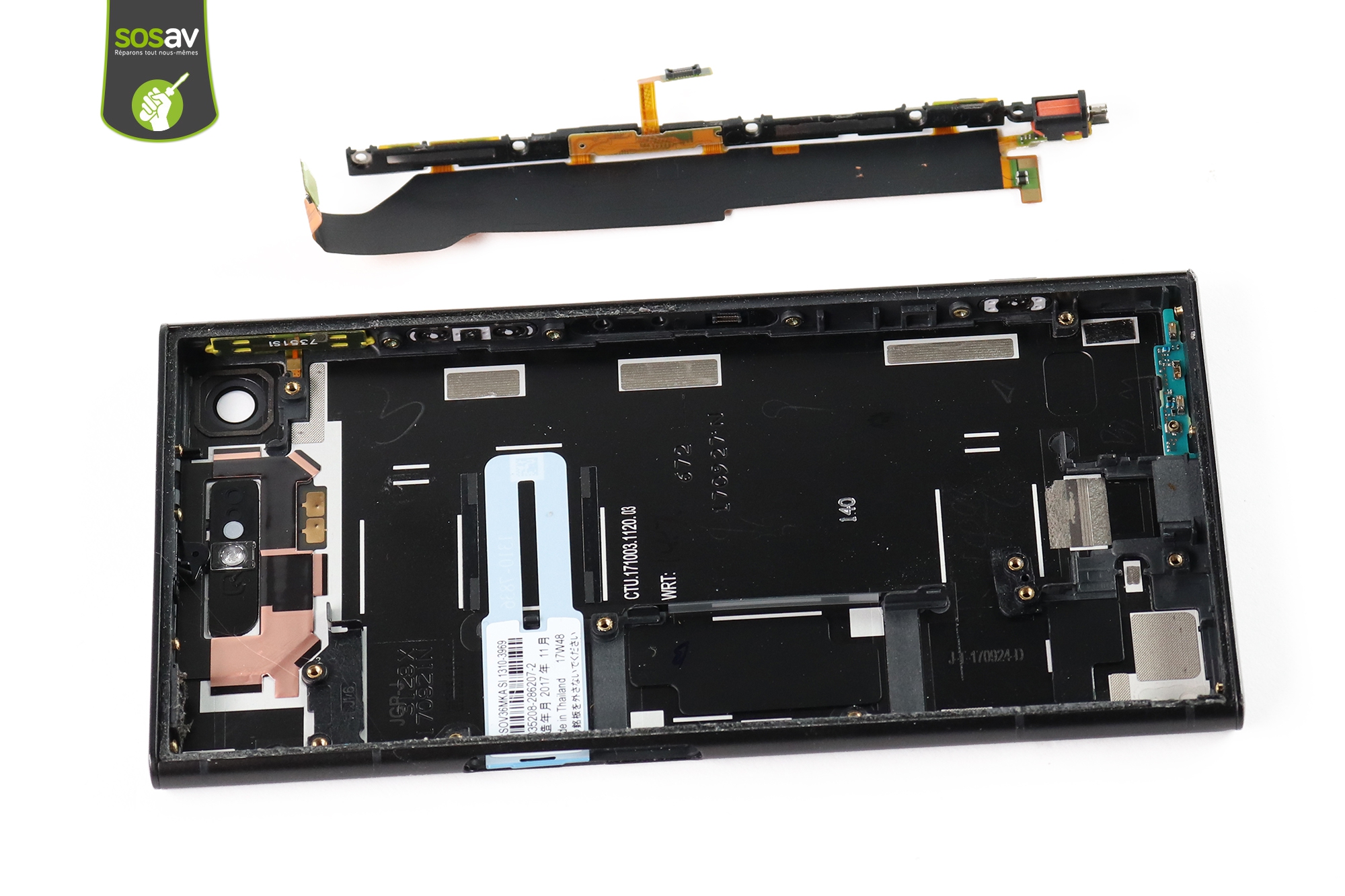

Etape 28
La nappe est retirée et la coque arrière Xperia XZ1 entièrement démontée.En cas de coque cassée, suivez ce tuto gratuit pour la remplacer à moindre frais !
Etape 28
