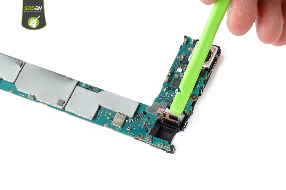

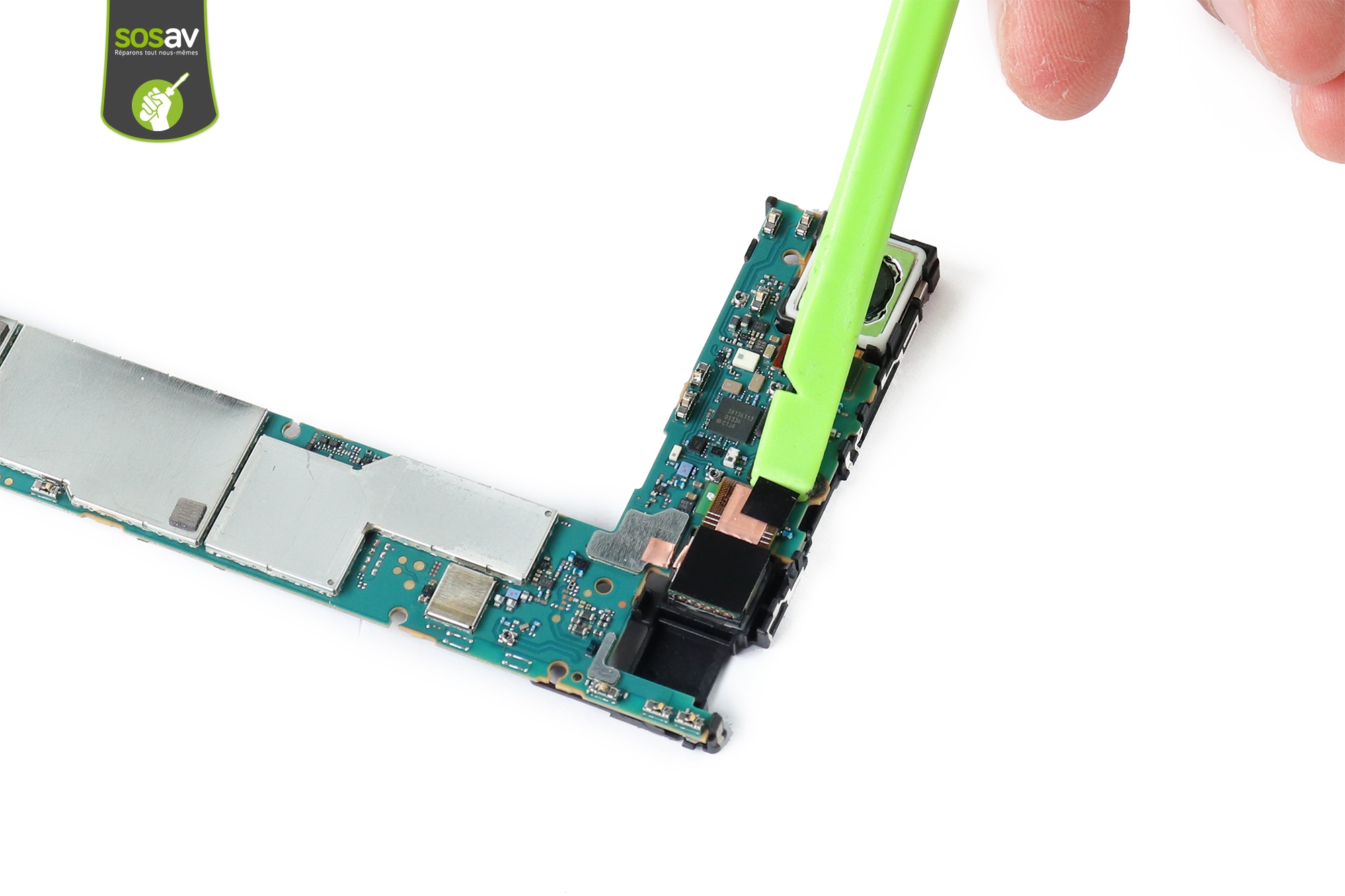

Gardez le spatule en nylon en main pour déverrouiller et sortir la caméra avant.

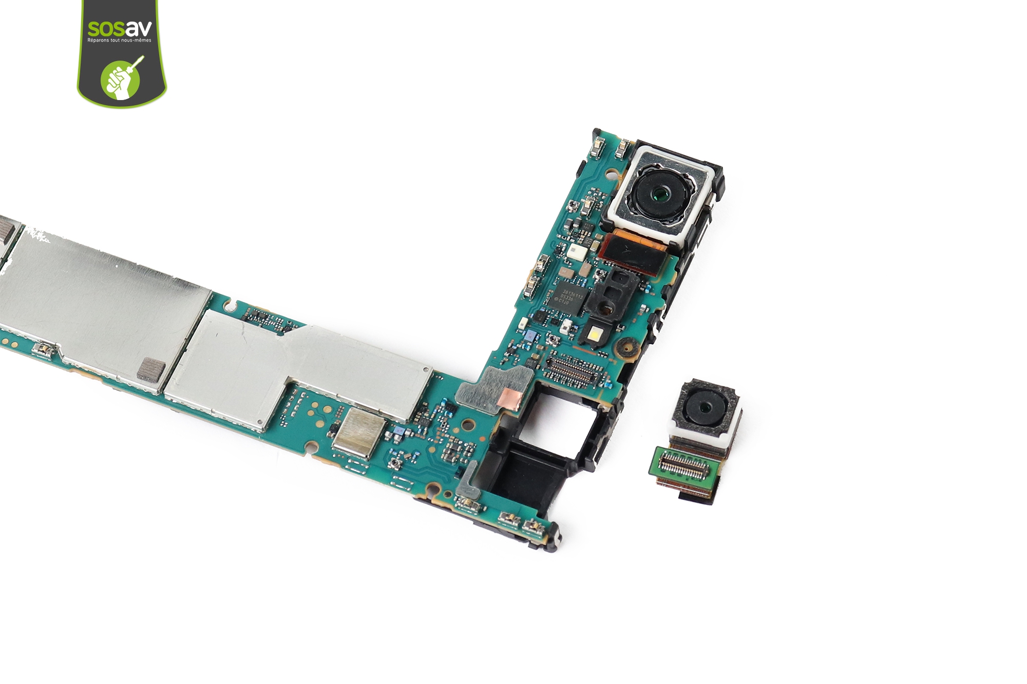

Etape 24
La caméra avant Xperia XZ1 est déposée.Si vous avez des difficultés à prendre des selfies, remplacez-la grâce à ce guide gratuit.
Etape 24
