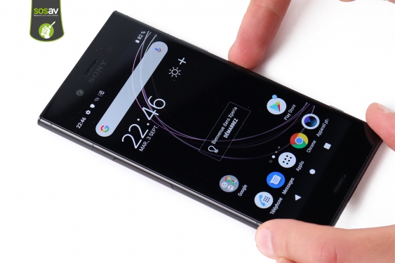

Avant de remplacer votre antenne Xperia XZ1, veuillez éteindre le téléphone pour des raisons évidentes de sécurité.Pour cela, appuyez quelques secondes sur le bouton On/Off situé sur la tranche droite.Puis validez par "Eteindre"

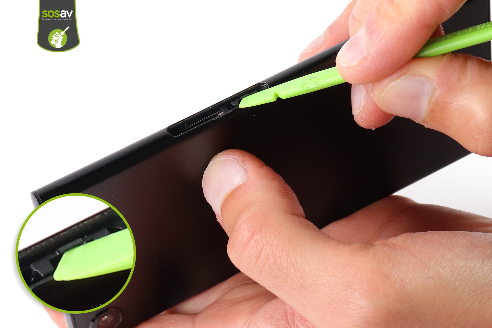

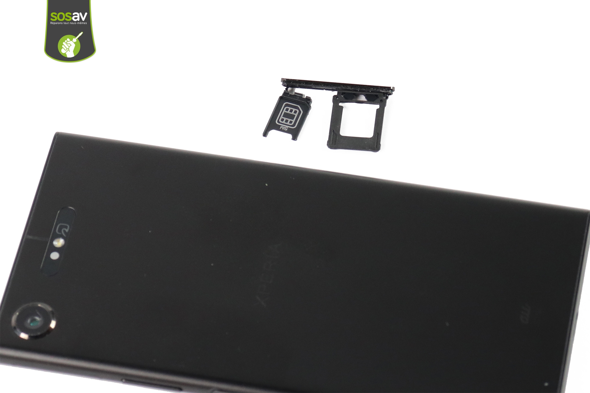

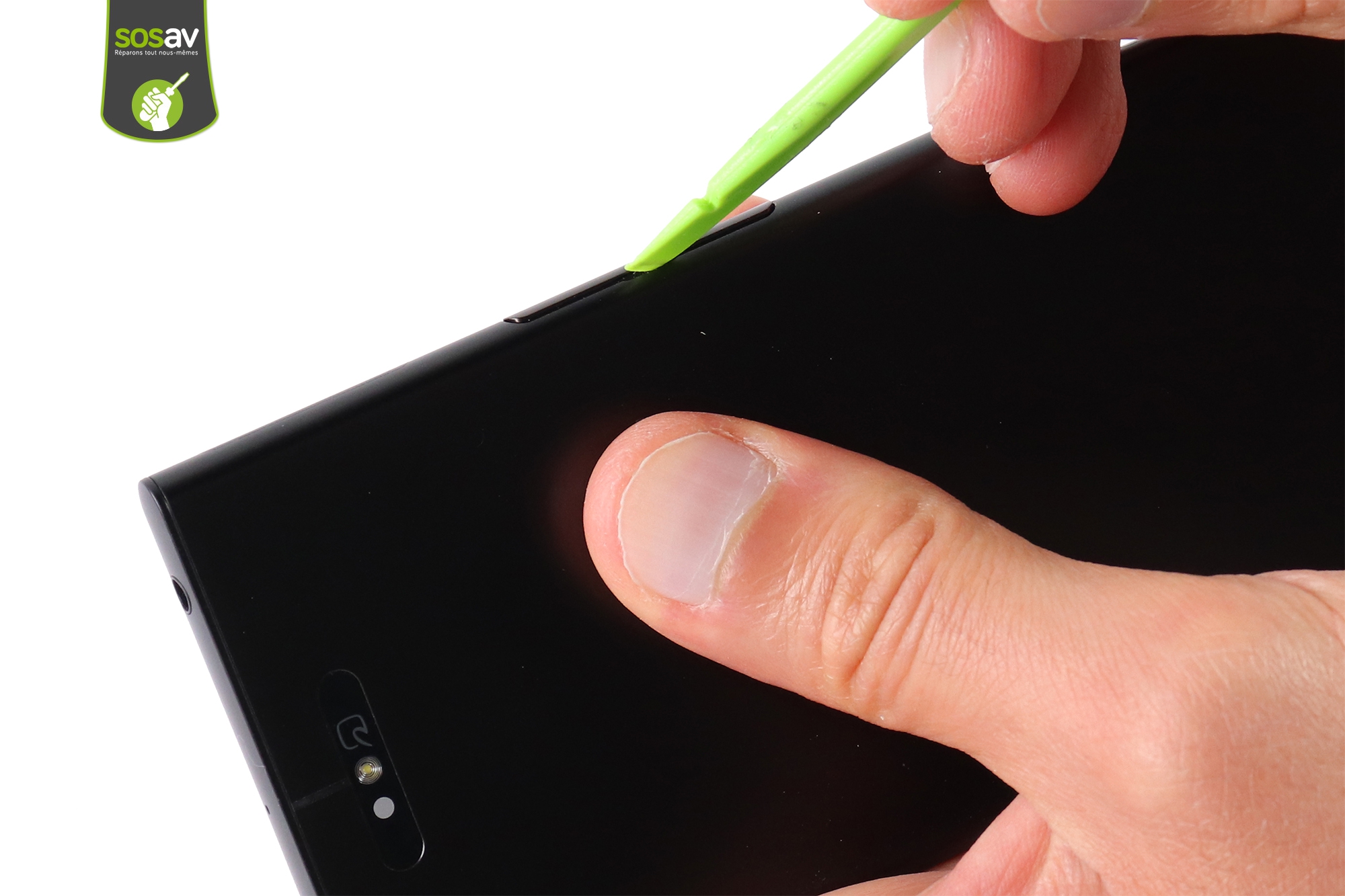

Servez-vous de la spatule en nylon pour sortir le tiroir SIM de son emplacement.Les 2 tiroirs se trouvent sur la tranche gauche !Le tiroir SIM est extrait.
Répétez l'opération pour le tiroir SD désormais accessible et juste à côté.Le tiroir microSD est sorti à son tour.
Les tiroirs SD et SIM sont extraits en moins de 2 minutes !

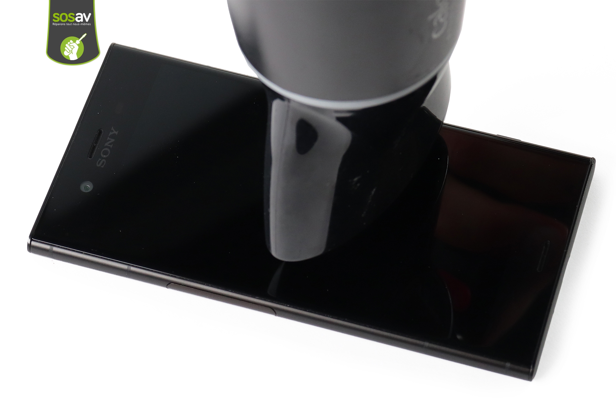

Faites un tour par la salle de bain pour récupérer un outil inattendu : votre sèche-cheveux ! Chauffez 20 à 30 secondes la face avant afin de ramollir la colle qui la maintient.Si une résistance se fait sentir, n'hésitez pas à chauffer de nouveau dans les prochaines étapes.

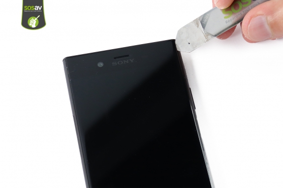

Introduisez délicatement la spatiue iSesamo dans un coin, entre le châssis et l'écran.Puis prenez le relais avec un médiator, plus doux pour la suite des opérations !Faites doucement glisser le médiator sur tout le pourtour pour décoller l'écran.

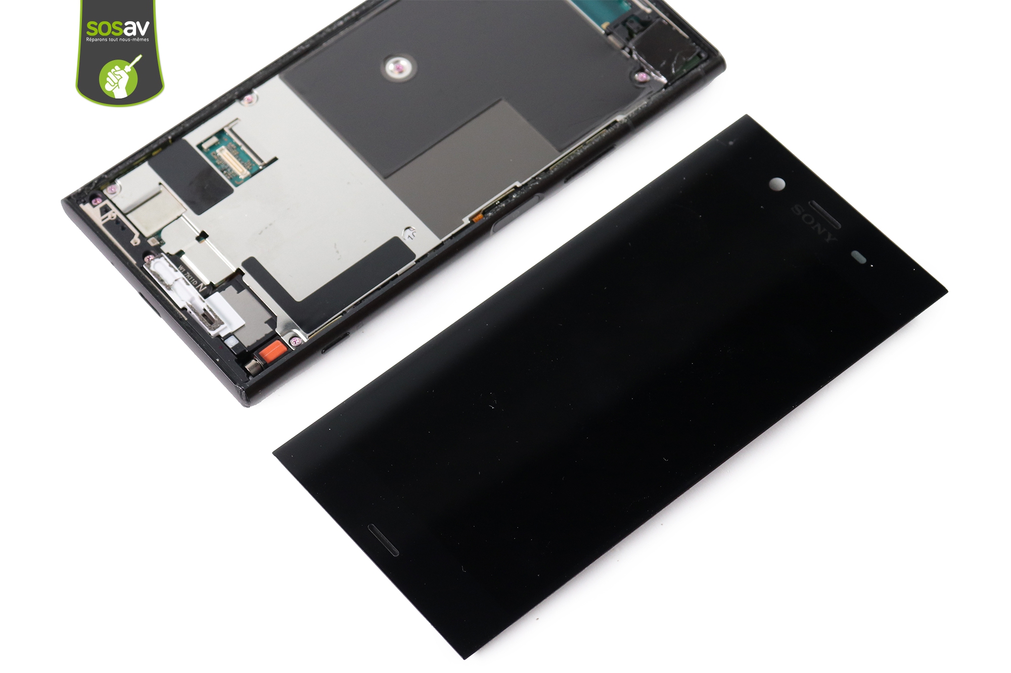

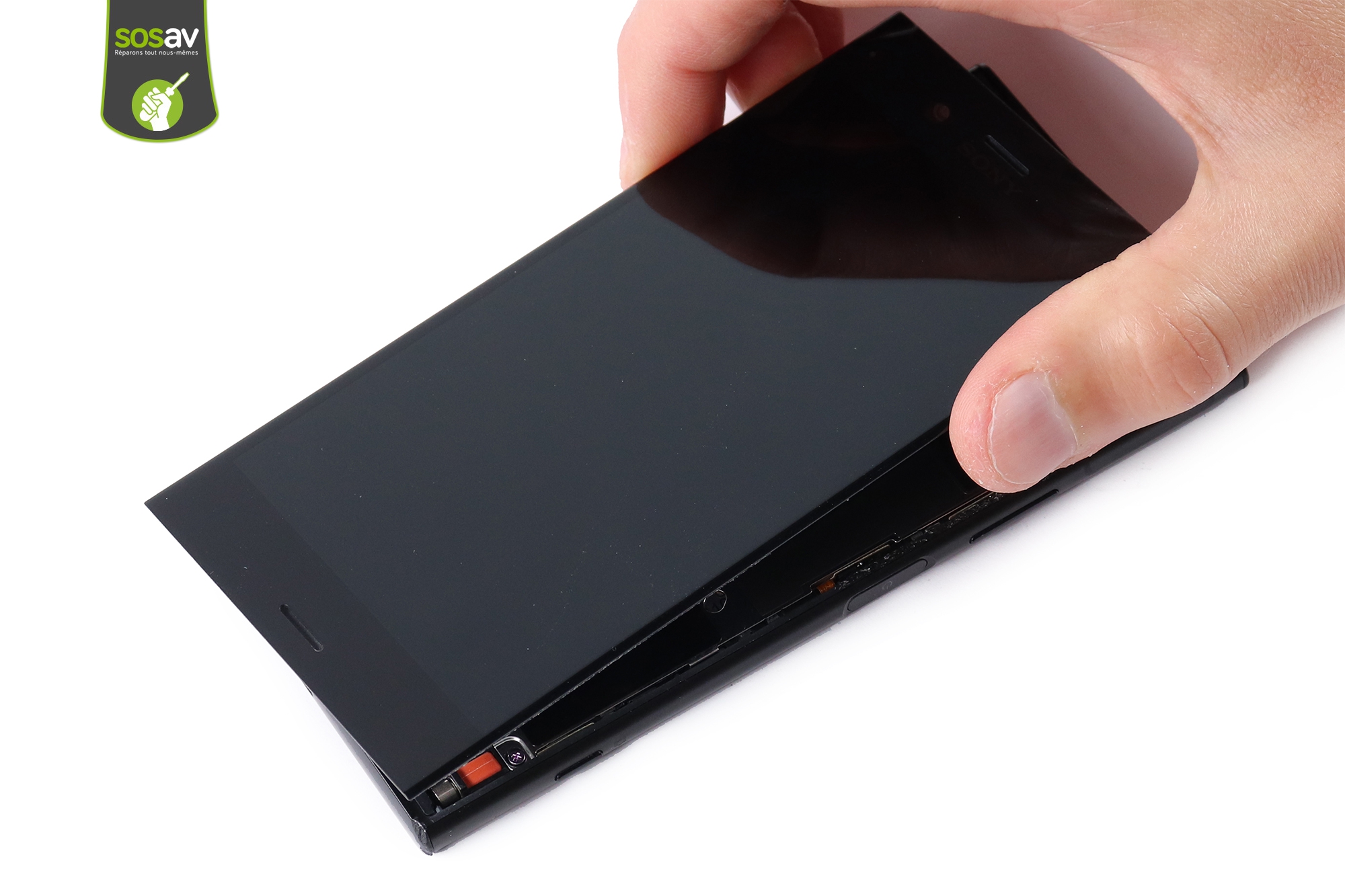

Soulevez l'écran et décalez-le vers le bas afin de libérer l'accès aux nappes.Attention, l'écran est toujours retenu par sa nappe !

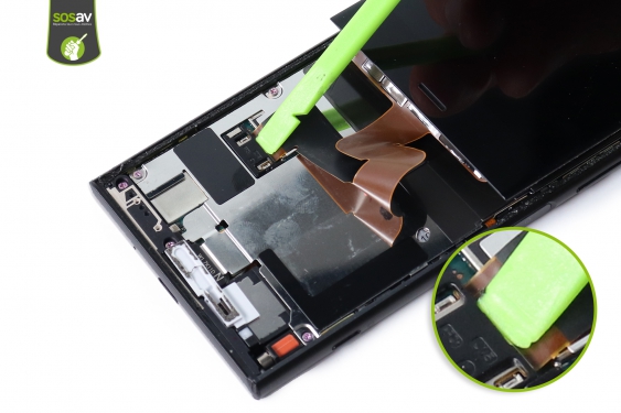

Réutilisez la spatule en nylon pour extraire le cache plastique qui recouvre la nappe.

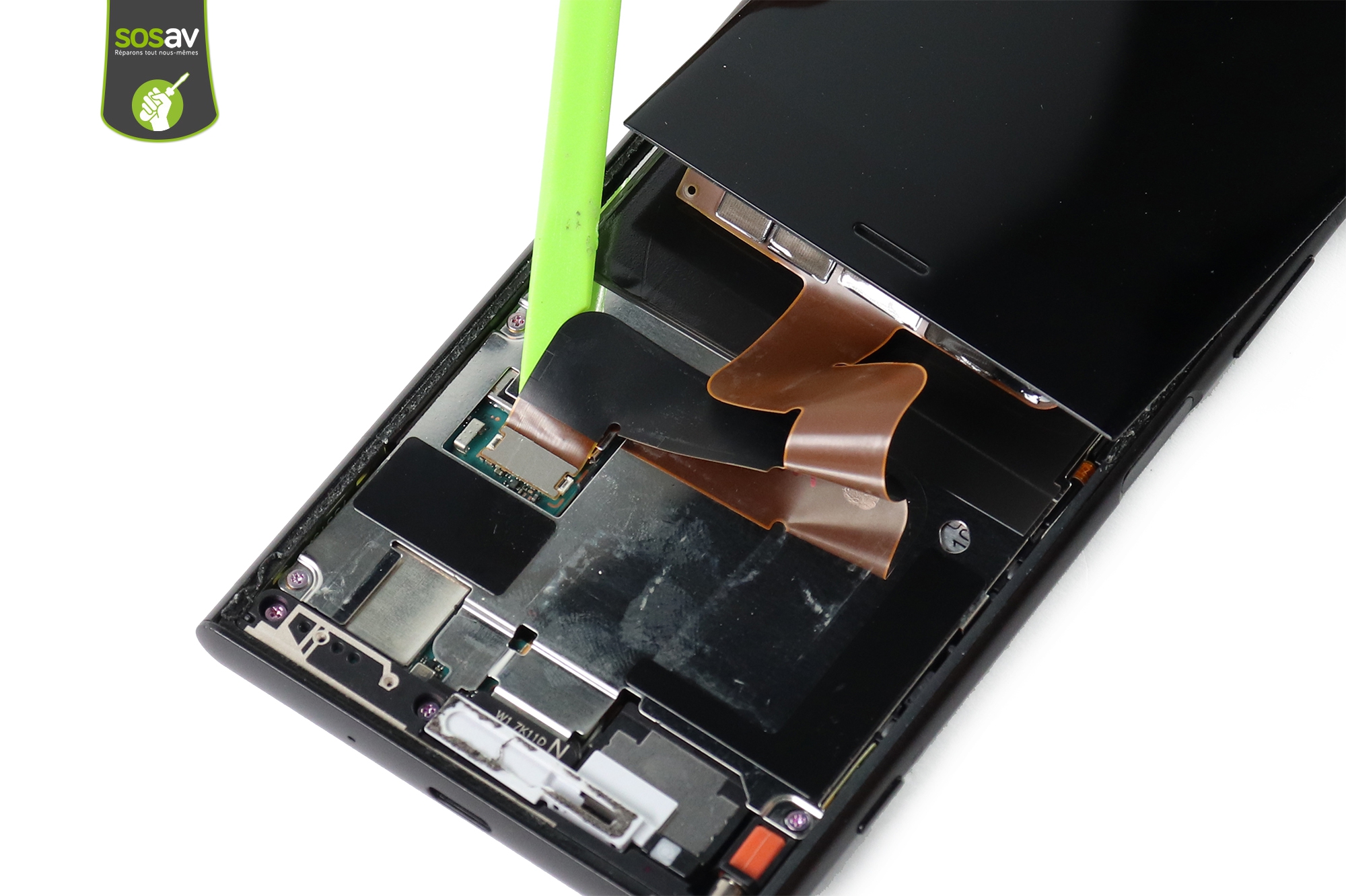

Il ne vous reste plus qu'à déconnecter la nappe de l'écran !
L'écran Xperia XZ1 est séparé.

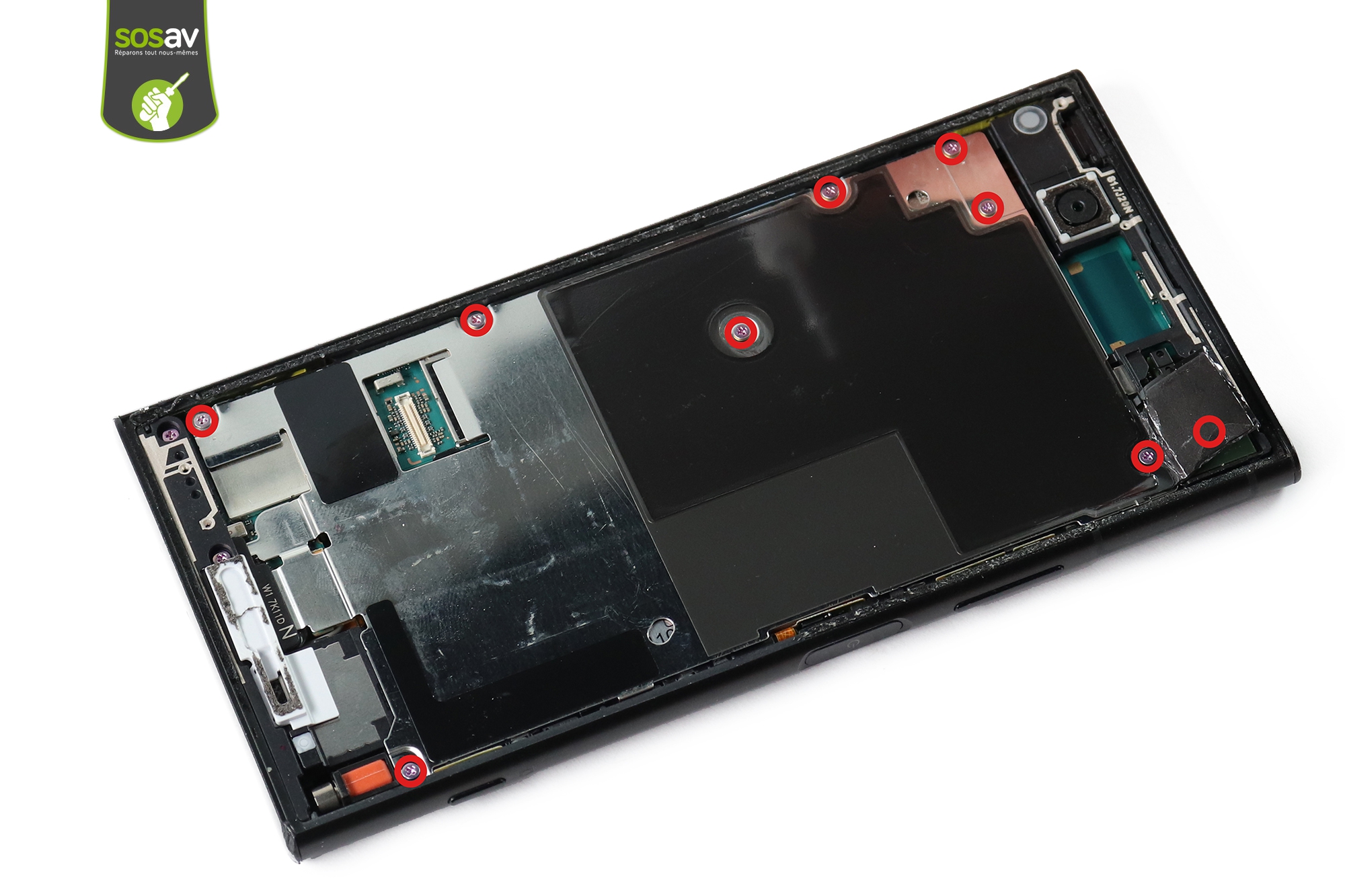

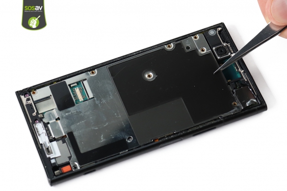

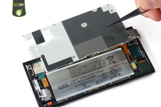

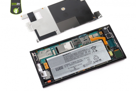

Dévissez les 9 vis cruciformes entourées en rouge. (Photo 1)Retirez la plaque de protection grâce à la pince.

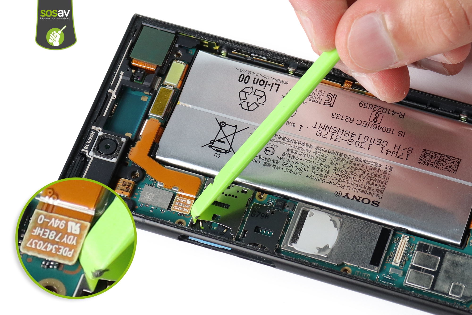

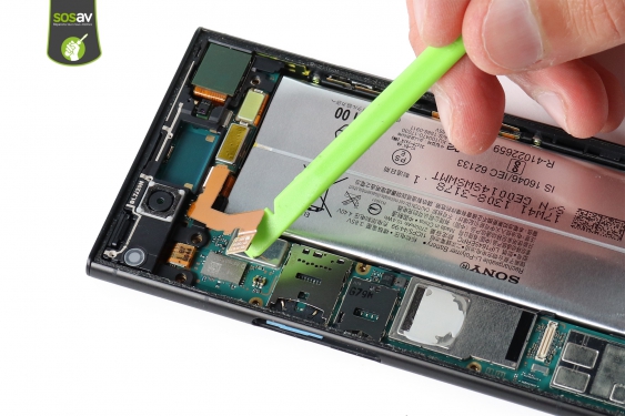

Déverrouillez la nappe de la batterie.Il s'agit d'une mesure de précaution pour éviter les éventuels courts-circuits lors de votre réparation Xperia XZ1.

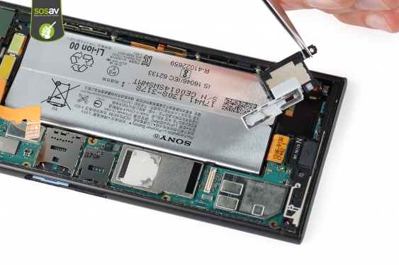

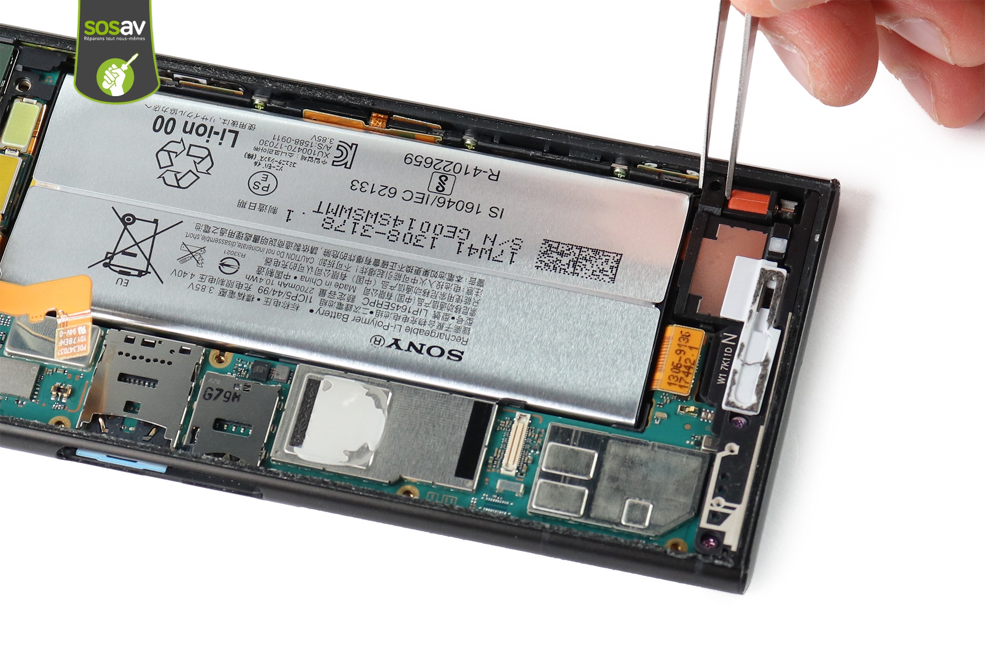

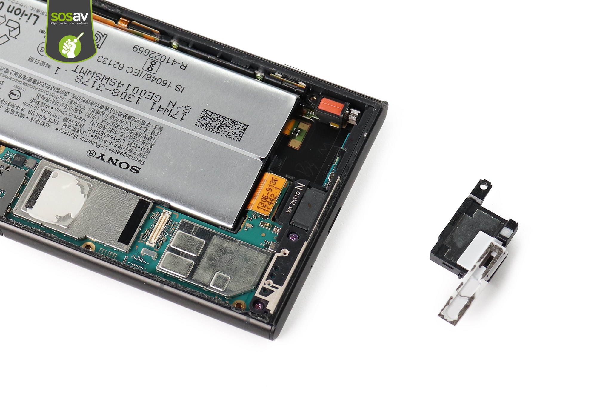

Vous pouvez sortir le haut-parleur externe à l'aide de la pince plate.

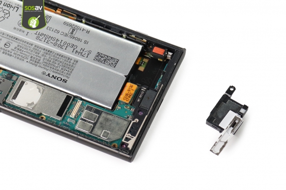

Le haut-parleur externe est démonté.

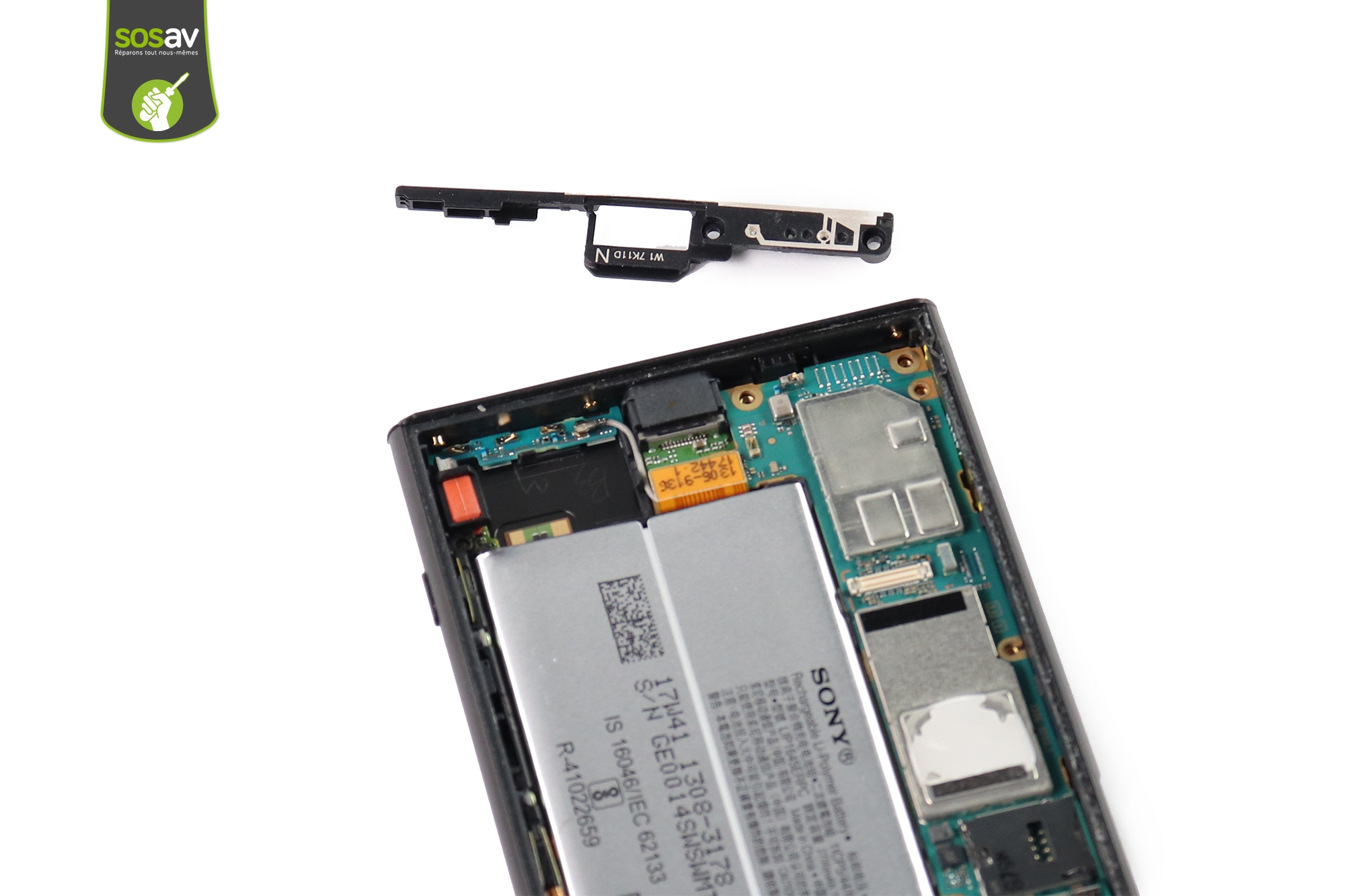

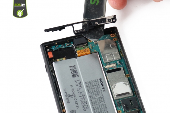

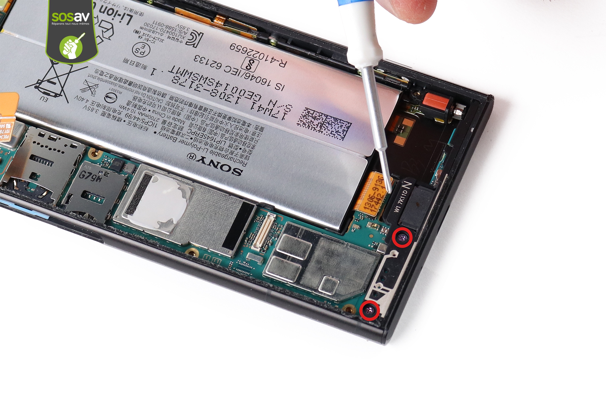

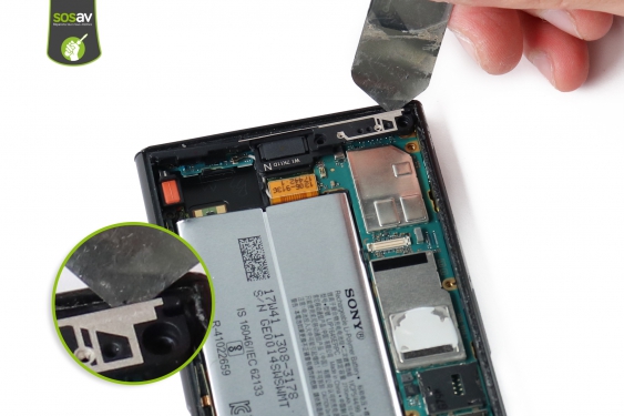

Reprenez le tournevis cruciforme pour dévisser las 2 vis entourées en rouge. (Photo 1)Sortez ensuite l'antenne avec la iSesamo.
L'antenne inférieure Xperia XZ1 est démontée.En cas de problèmes de réseau ou WiFi, changez-la grâce à ce guide gratuit.
