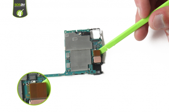

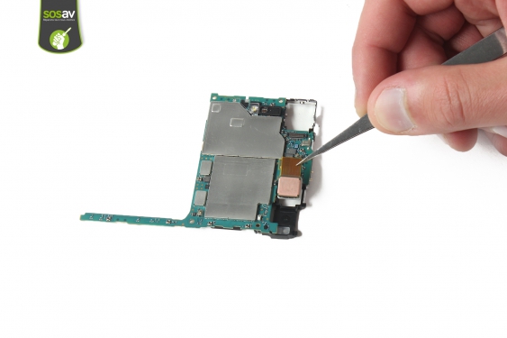

A l’aide de la spatule en nylon, déconnectez la caméra arrière.Procédez ensuite à son retrait.

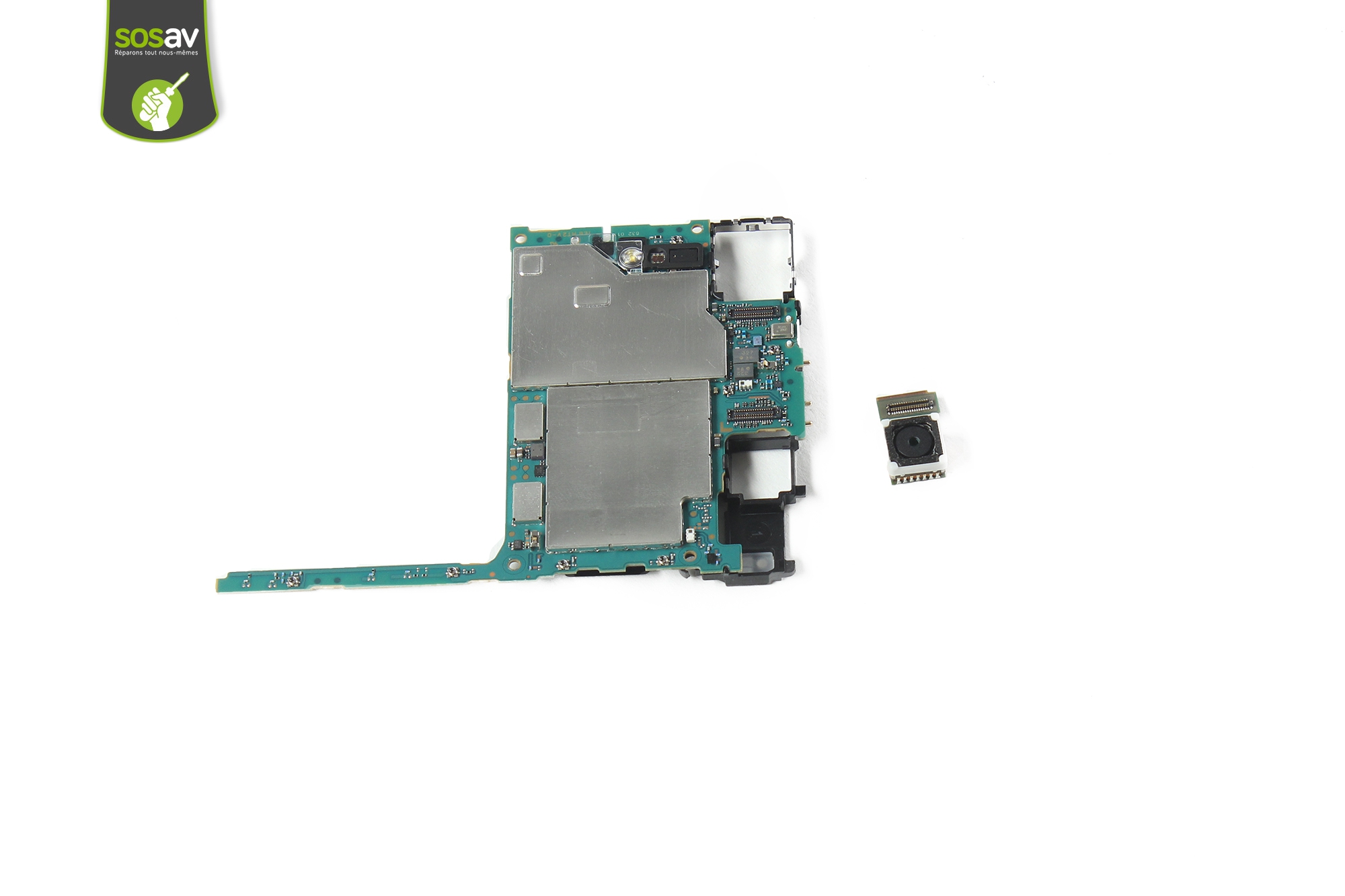

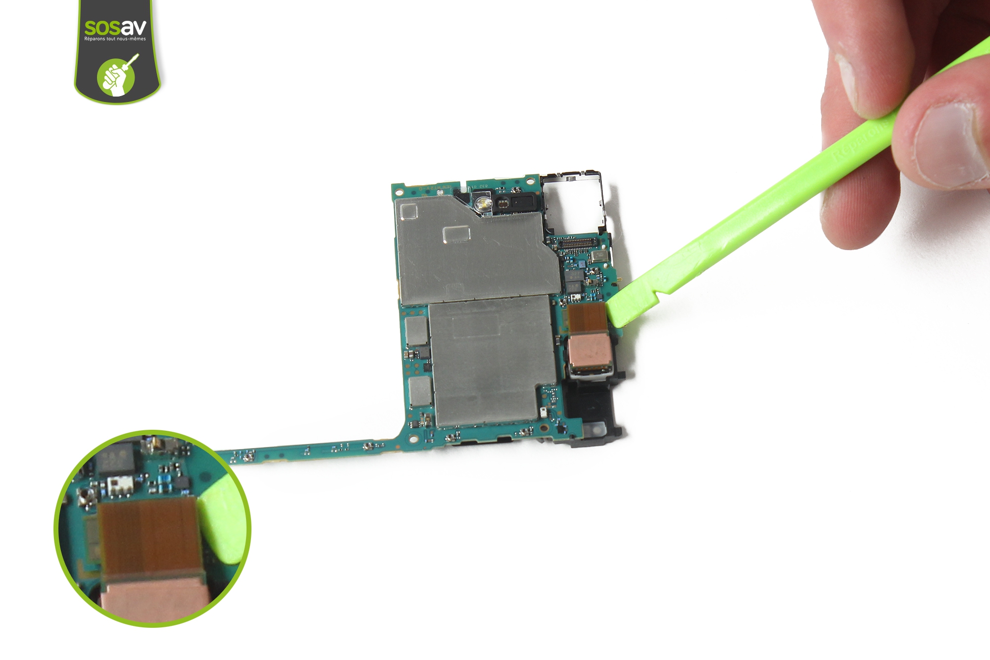

Déconnectez ensuite la caméra avant et procédez à son retrait.
Etape 30
Votre carte mère Xperia XZ est désormais démontée.Procédez à son remplacement par une carte mère neuve si cela est nécessaire.
