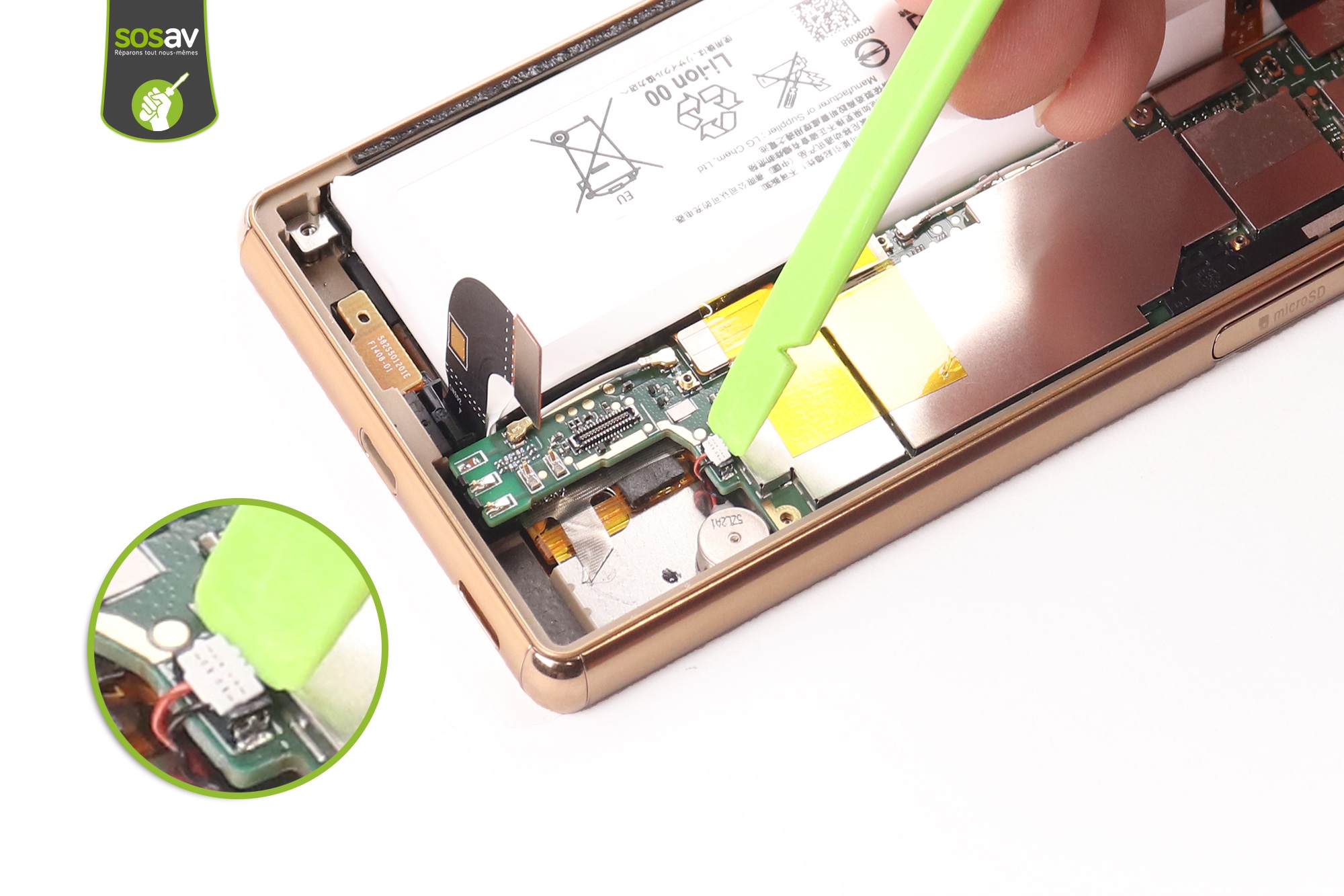

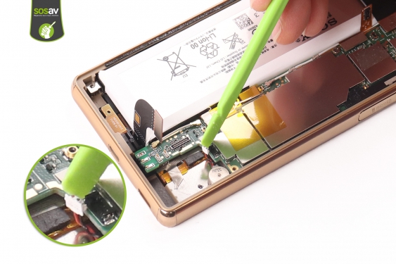

Le connecteur du vibreur est désormais accessible. Il ne vous reste plus qu'à le déverrouiller avec la spatule en nylon.N'utilisez pas la iSesamo au risque de créer un faux contact !

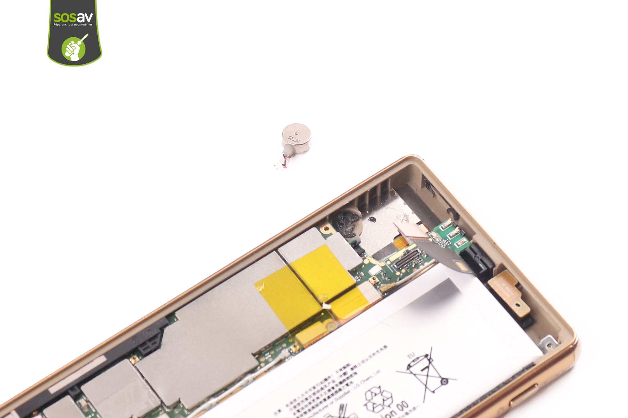

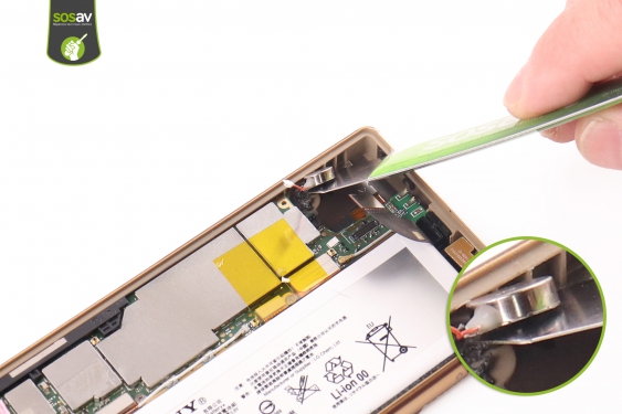

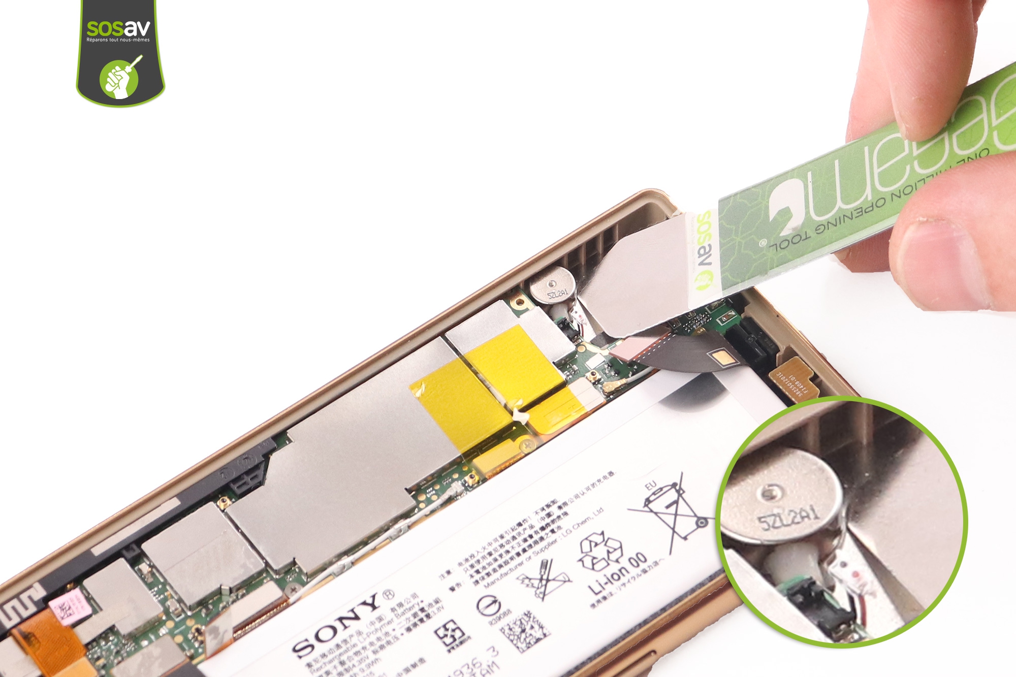

Sortez le vibreur à l'aide de la iSesamo.

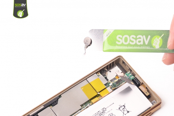

Le vibreur Xperia M5 est déposé.Suivez ce tuto gratuit pour le remplacer en cas de vibreur HS !
