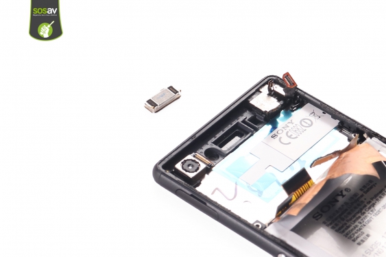

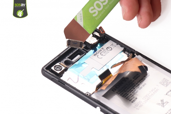

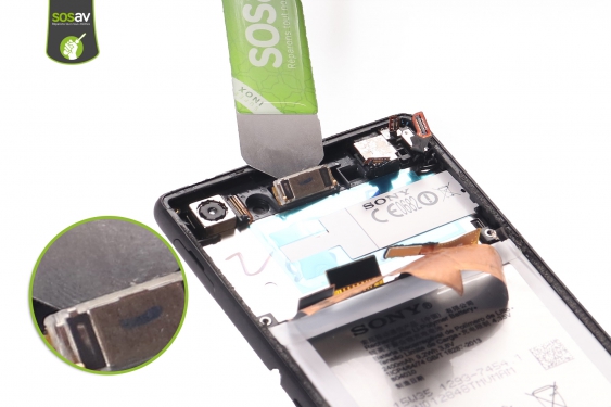

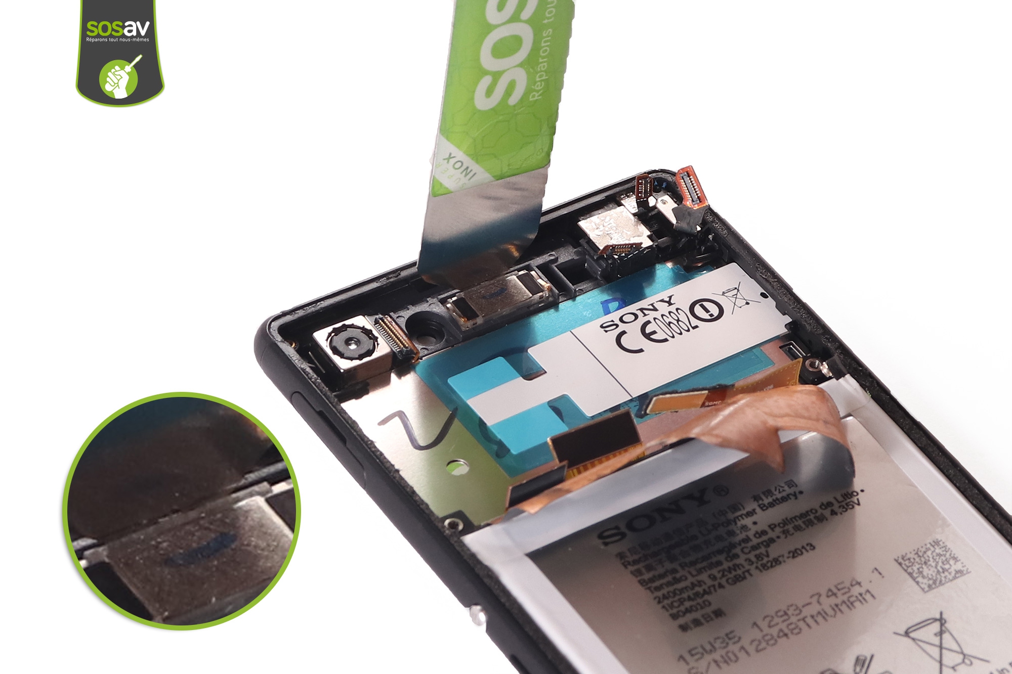

Délogez doucement le haut-parleur interne à l'aide de la iSesamo.
Le haut-parleur interne Xperia M4 Aqua est déposé.En cas de problème de son lors des appels, suivez les conseils de ce tuto gratuit pour le remplacer.
