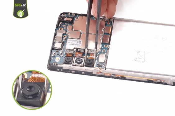

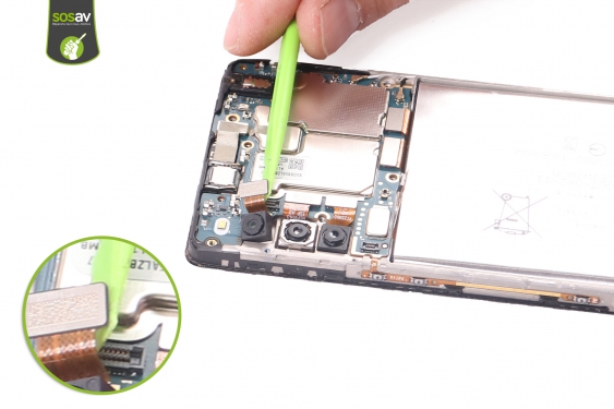

Toujours avec la spatule en nylon, vous pouvez déconnecter la nappe et enfin, sortir la caméra avant avec la pince.

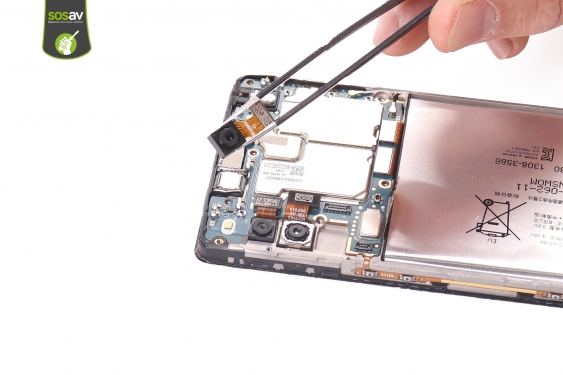

La caméra avant est sortie.

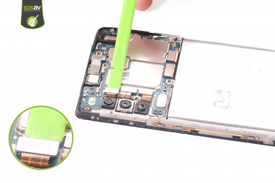

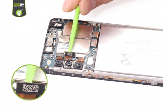

Débranchez ensuite les 3 nappes de la triple caméra arrière.

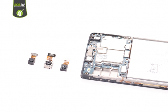

Vous pouvez sortir une à une les 3 caméras avec la pince.
