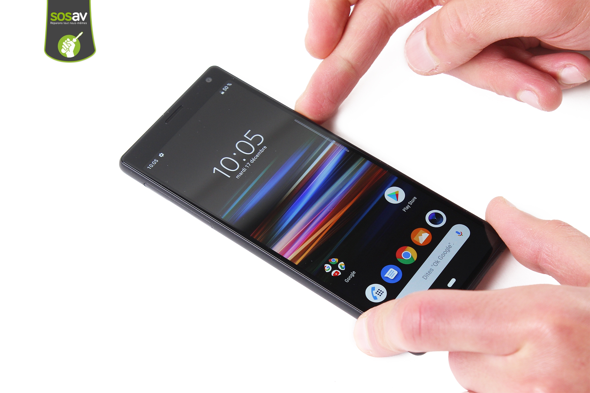

Votre vibreur Xperia 10 vous joue des tours ? Il vibre sans raison ou plus du tout ? Vous n’êtes plus averti des notifications car votre mobile ne vibre plus jamais ? Pas de panique car SOSav est là pour vous aider ! Nos experts ont réalisé ce guide de réparation afin de vous expliquer comment remplacer votre vibreur vous-même pour deux à trois fois moins cher que de passer par un professionnel. Chaque étape est détaillée afin de vous prouver que la réparation Xperia 10 est possible et vous fera faire une vraie économie.

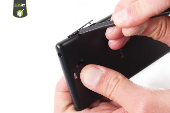

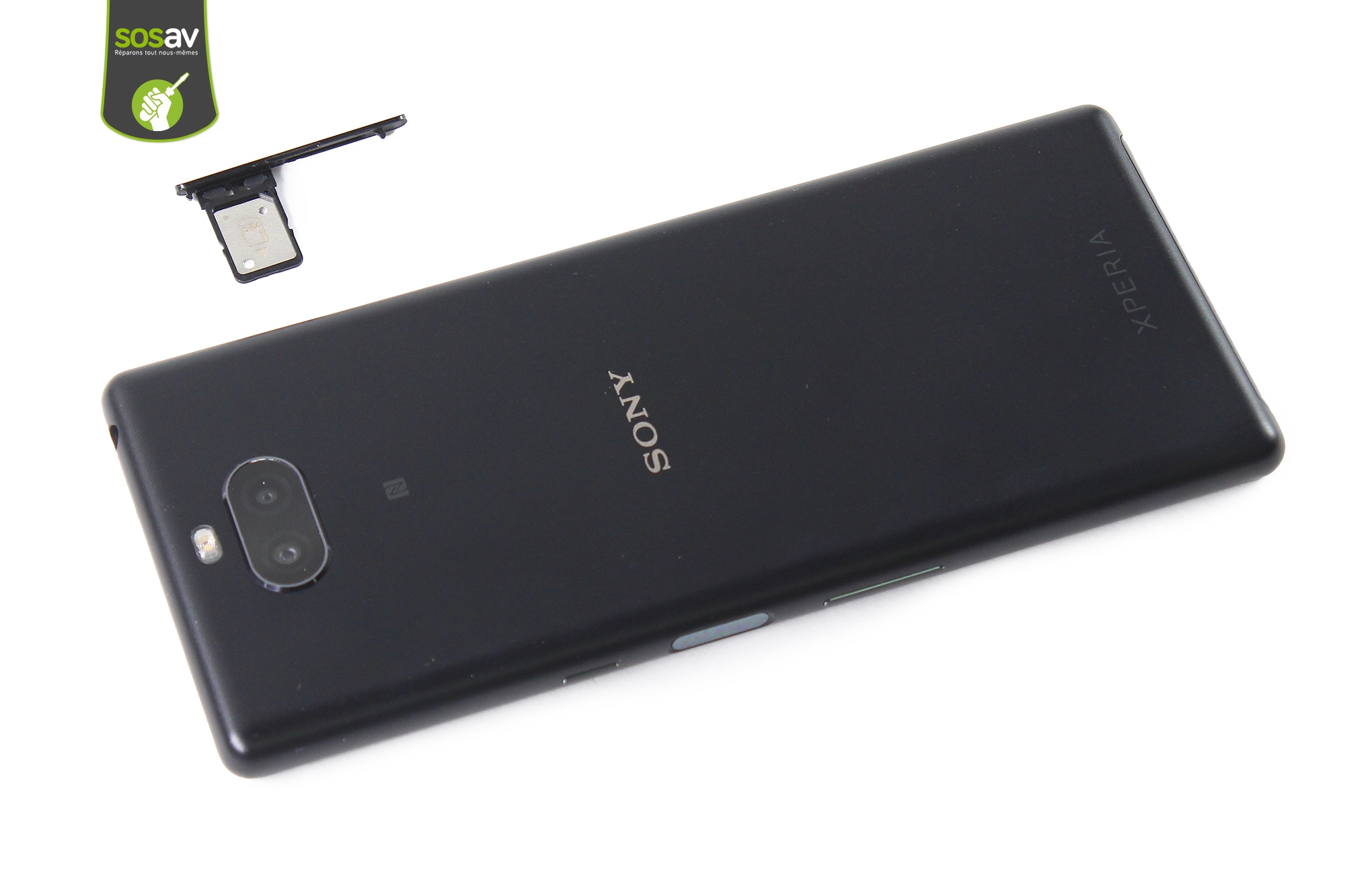

Déclipsez puis retirez le cache plastique du tiroir SIM à l'aide de la spatule en nylon.Ce cache se situe sur la tranche gauche du téléphone.Vous verrez ainsi que le tiroir SIM est attaché à ce cache.
Le tiroir SIM est extrait.

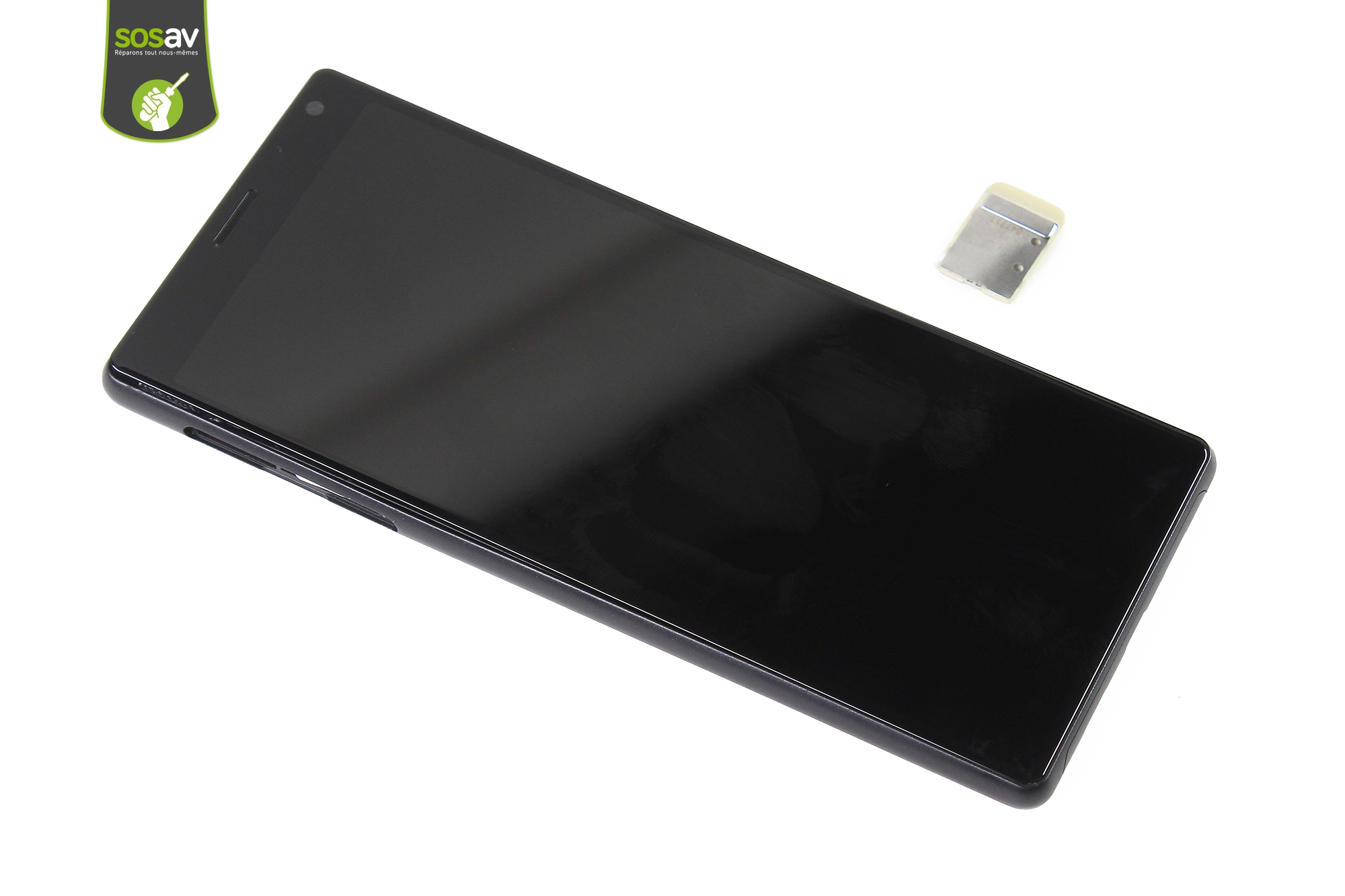

Gardez la spatule en main pour extirper le tiroir SD logé à côté du tiroir SIM.
Le tiroir SD est extrait à son tour.

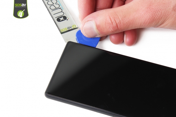

Pour ouvrir le téléphone, il faut chauffer la face avant de l'appareil pendant plusieurs secondes pour ramollir l'adhésif qui colle l'écran au châssis.Chauffez suffisament pour bien ramollir la colle.
Une fois l'écran bien chauffé, insérez la pointe de la spatule en nylon dans le coin inférieur gauche entre le châssis et l'écran pour créer une petite ouverture. Allez-y délicatement pour ne rayer ni le châssis ni l'écran.Ensuite insérez un médiator dans l'ouverture et faites le glisser sur tout le tour de l'appareil pour décoller petit à petit l'écran.Attention, si vous sentez que ça résiste, il faudra chauffer d'avantage pour ramollir la colle. Il ne faut pas forcer au risque de briser l'écran.

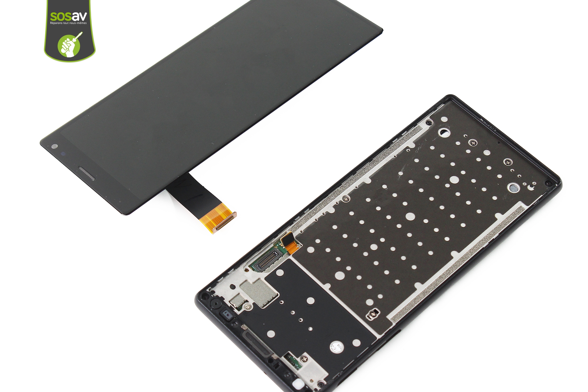

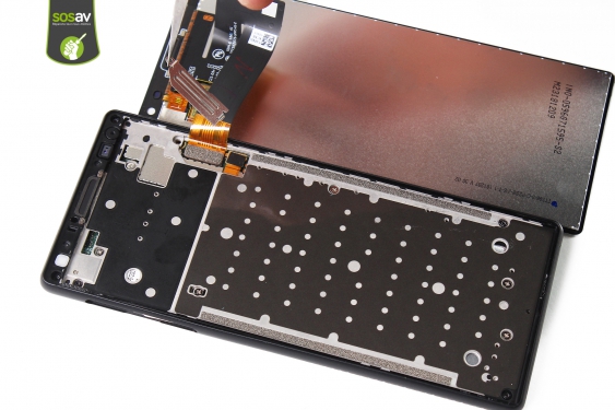

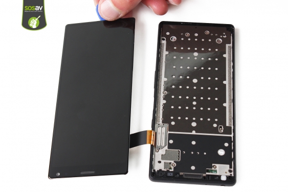

Maintenant que l'écran est décollé vous pouvez le soulever tout doucement et le déposer à droite de l'appareil.Attention, l'écran est encore relié au téléphone par sa nappe de liaison. Faites très attention de ne pas la sectionner.

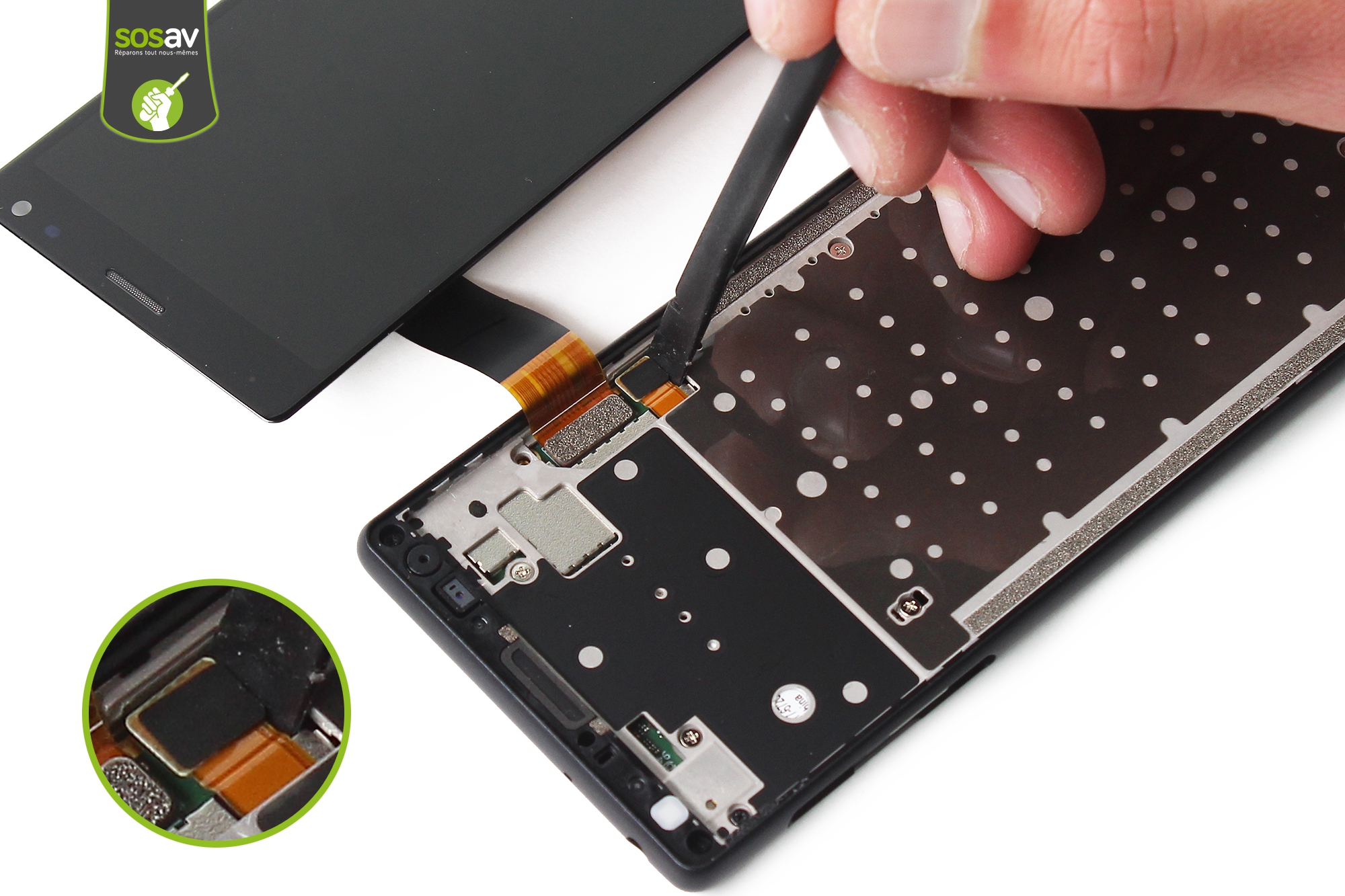

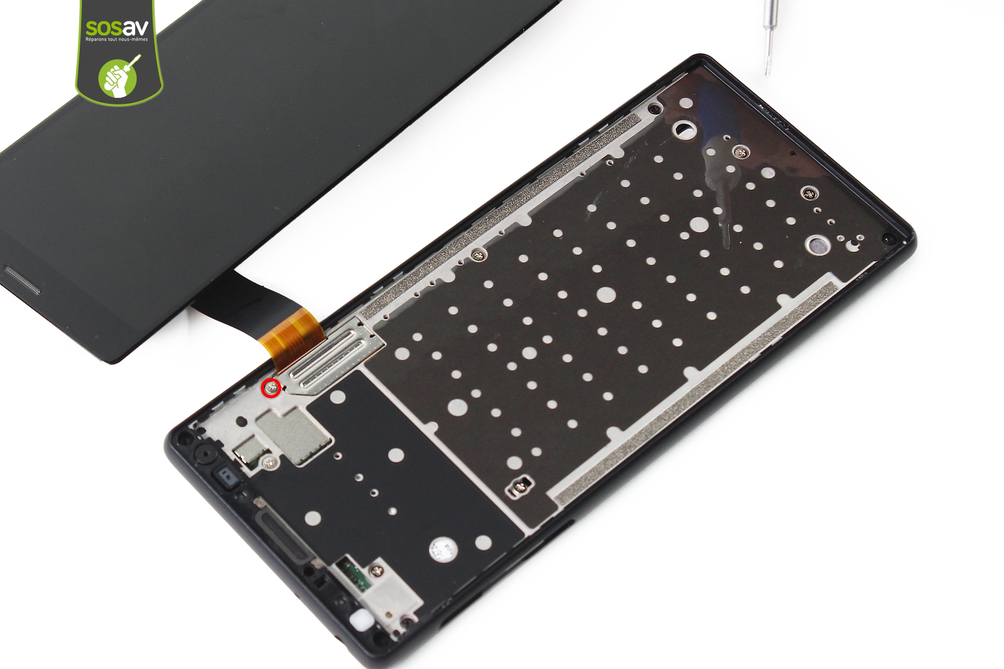

Pour séparer l'écran du téléphone il faudra retirer cette vis cruciforme entourée en rouge.Cette vis retient un cache métallique qui protège les connecteurs de l'écran et de la batterie.

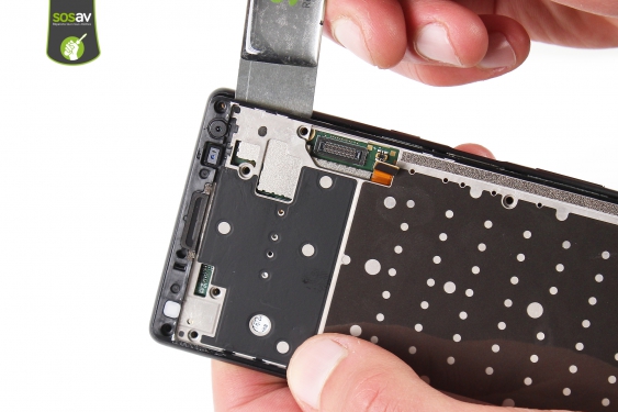

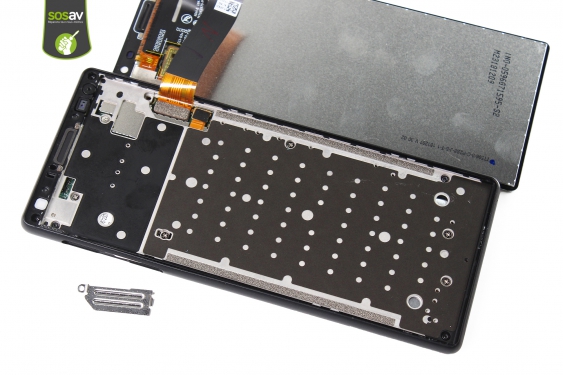

Une fois la vis retirée, vous pouvez retirer la plaque métallique.

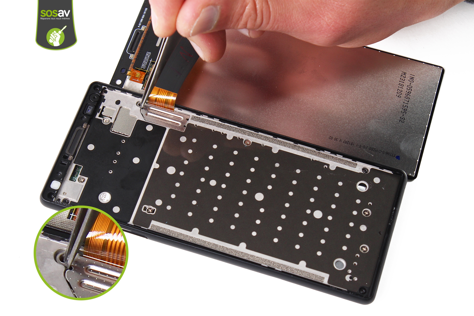

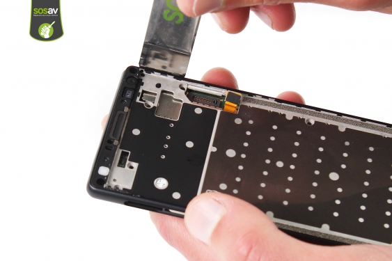

Maintenant utilisez la spatule en nylon pour déconnecter tout d'abord la batterie.Puis vous pouvez débrancher la nappe de liaison de l'écran.
Vous pouvez à présent séparer l'écran sans problème.

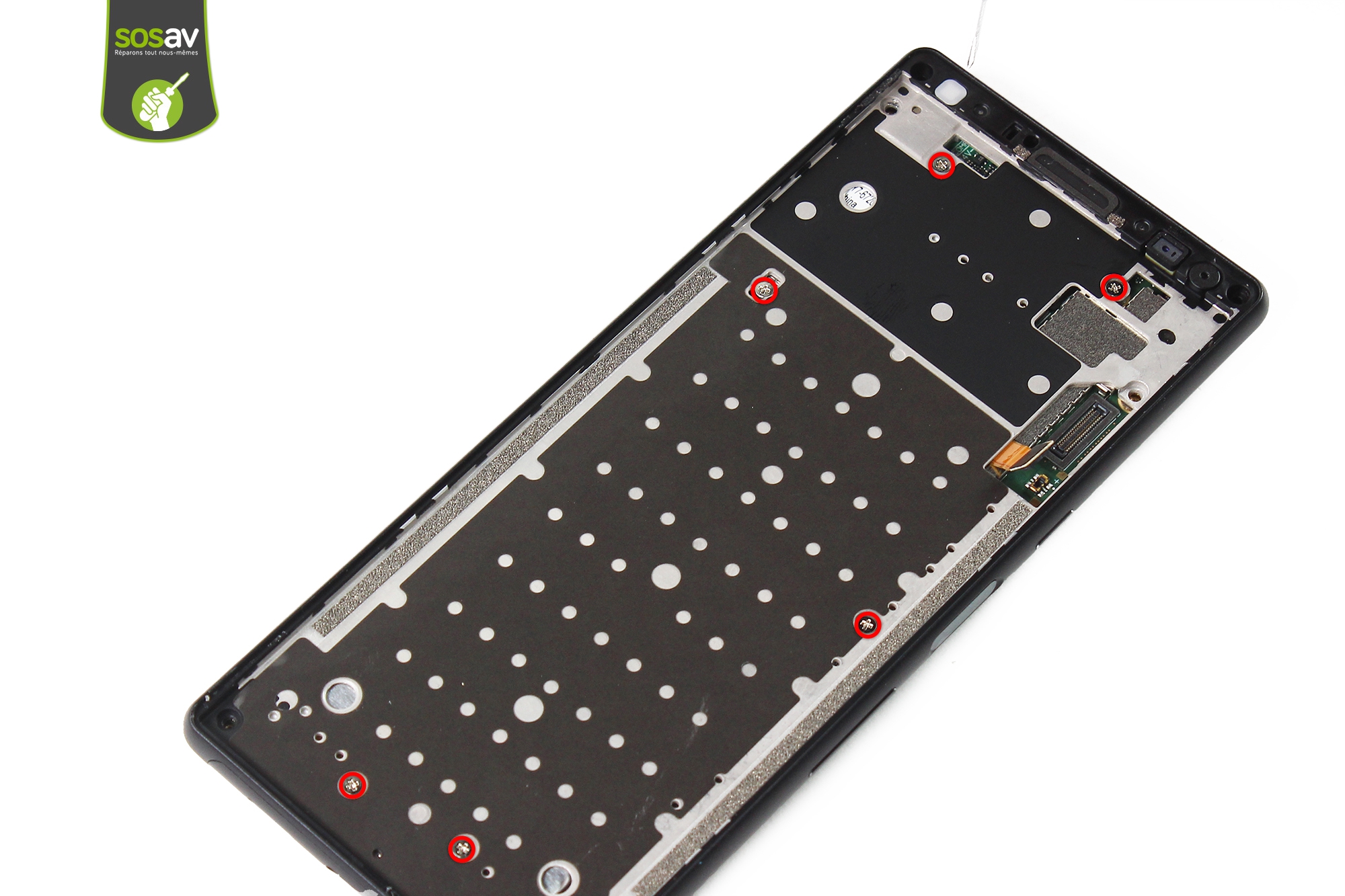

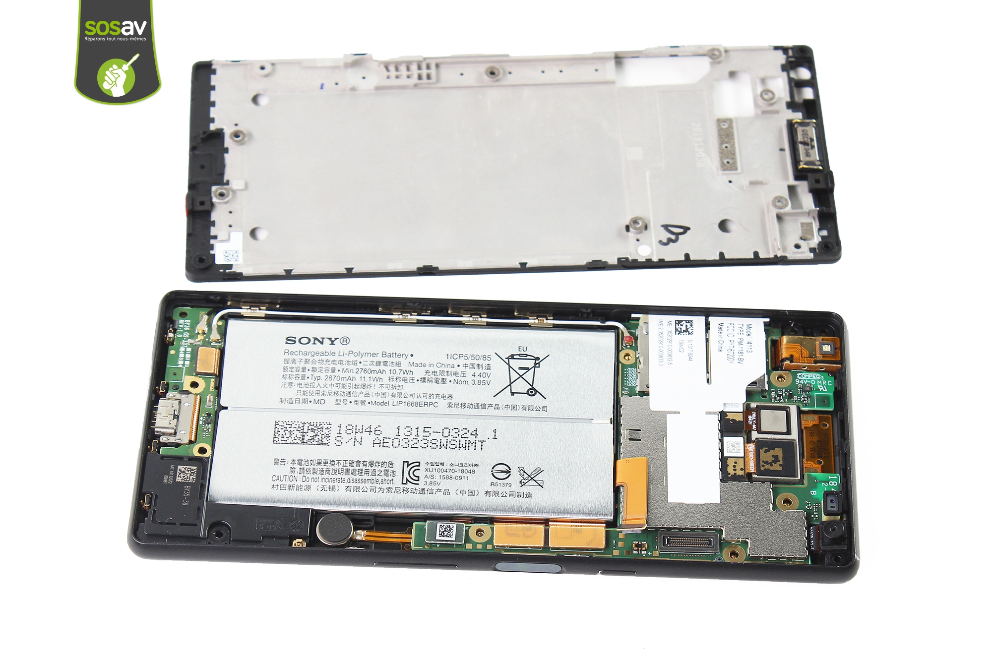

Pour atteindre le vibreur il faut retirer le châssis interne.
Pour cela il faut d'abord retirer ces 3 vis entourées en rouge avec un tournevis Torx T
Mais ce n'est pas pas terminé, il faut retirer également ces 6 vis entourées en rouge avec le tournevis cruciforme cette fois-ci.
Une fois toutes les vis retirées, le châssis interne est maintenant simplement clipsé.Pour le retirer il faudra insérer la pointe de la spatule iSesamo dans chaque coin entre le châssis interne et le châssis externe, et faire levier pour le déclipser.
Faites la même chose sur tous les coins du chassis et il devrait se retirer tout seul.
Maintenant le châsis interne retiré, on va retirer dans un premier temps la batterie.

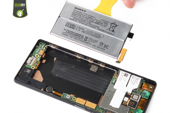

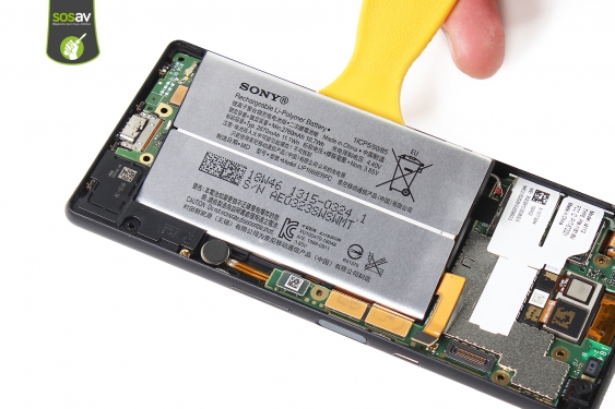

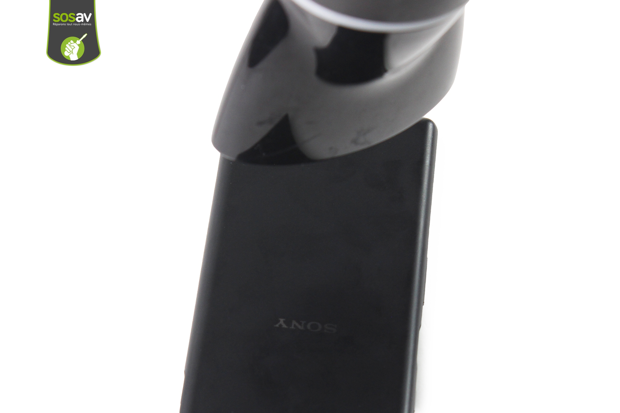

Commencez tout d'abord par chauffer l'arrière de l'appareil pour ramollir l'adhésif qui colle la batterie dans le téléphone.Attention, ne chauffez jamais la batterie directement.

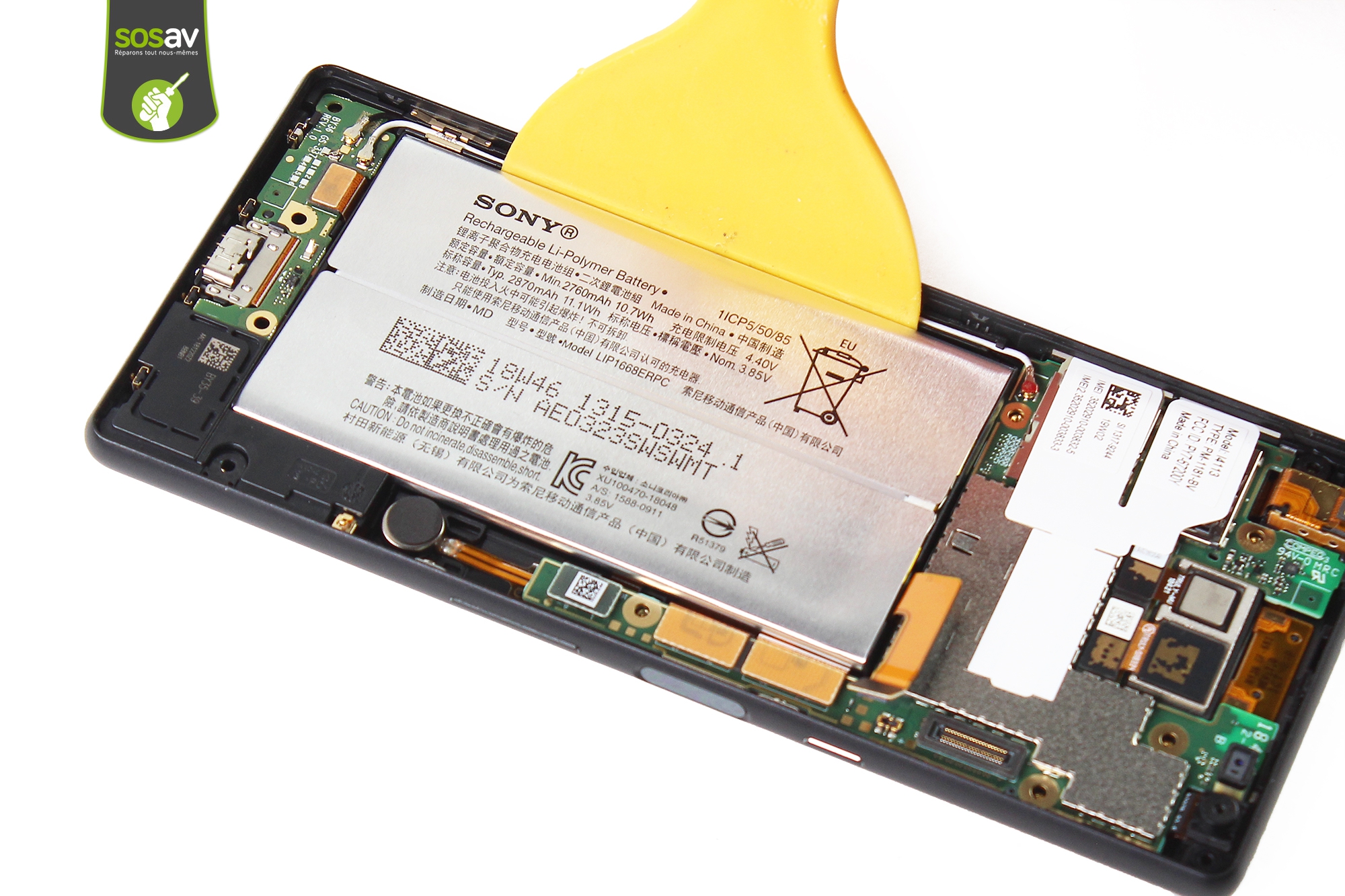

Une fois la colle un peu fondu munissez vous de la spatule large et insérez là délicatement sous la batterie et faites levier pour la décoller. Attention ! Si vous sentez que ça résiste il ne faut pas hésiter à chauffer d'avantage.

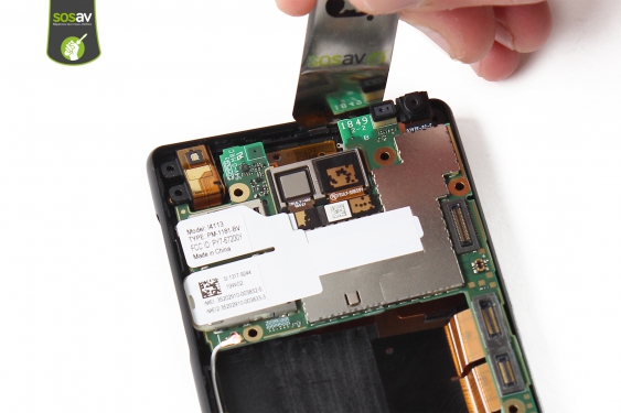

Maintenant on va retirer la carte mère.

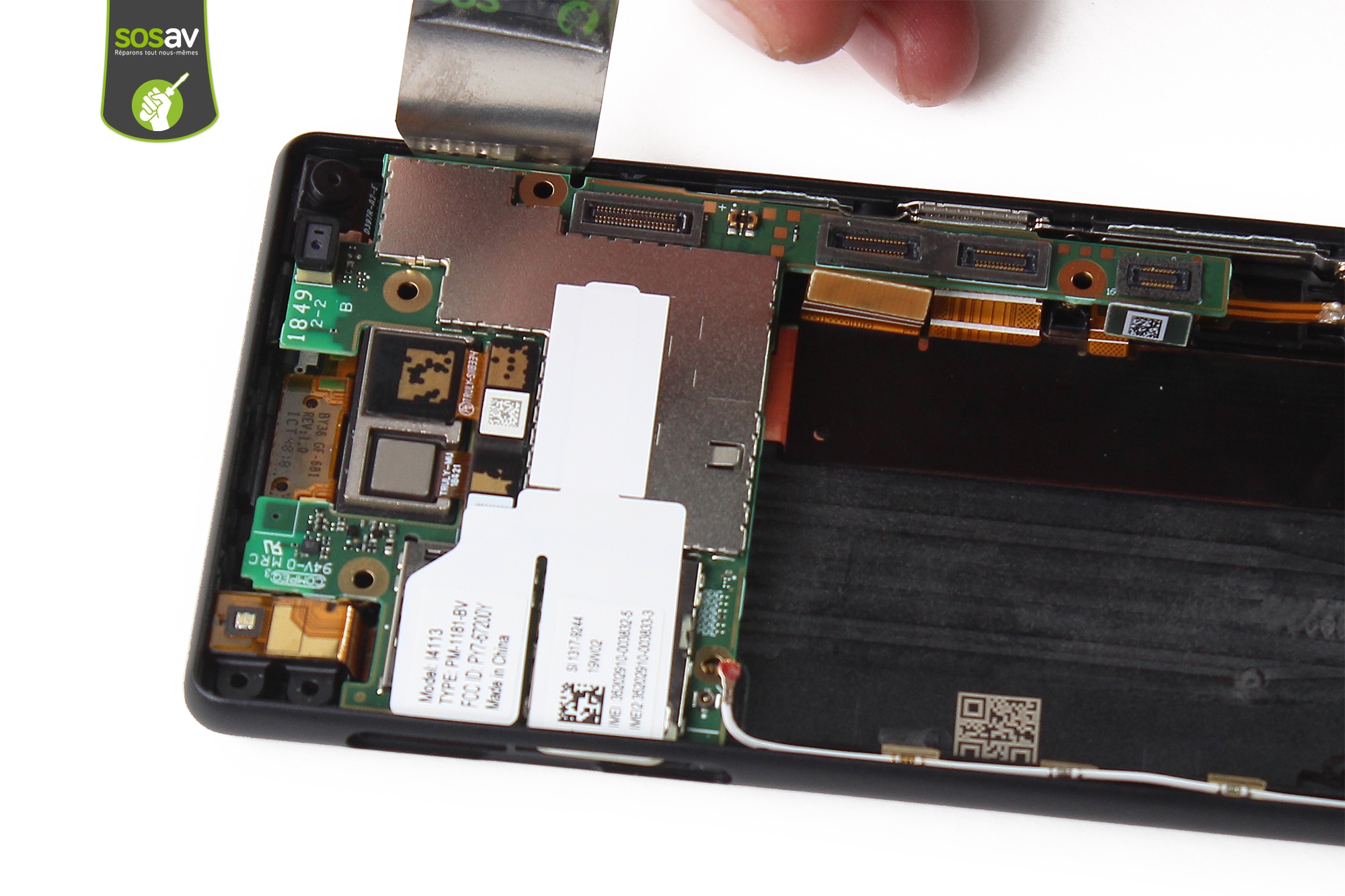

Pour cela déconnectez d'abord les 3 connecteurs branchés à droite de la carte mère.
Continuez en débranchant le câble d'antenne blanc connecté sur la gauche de la carte mère.

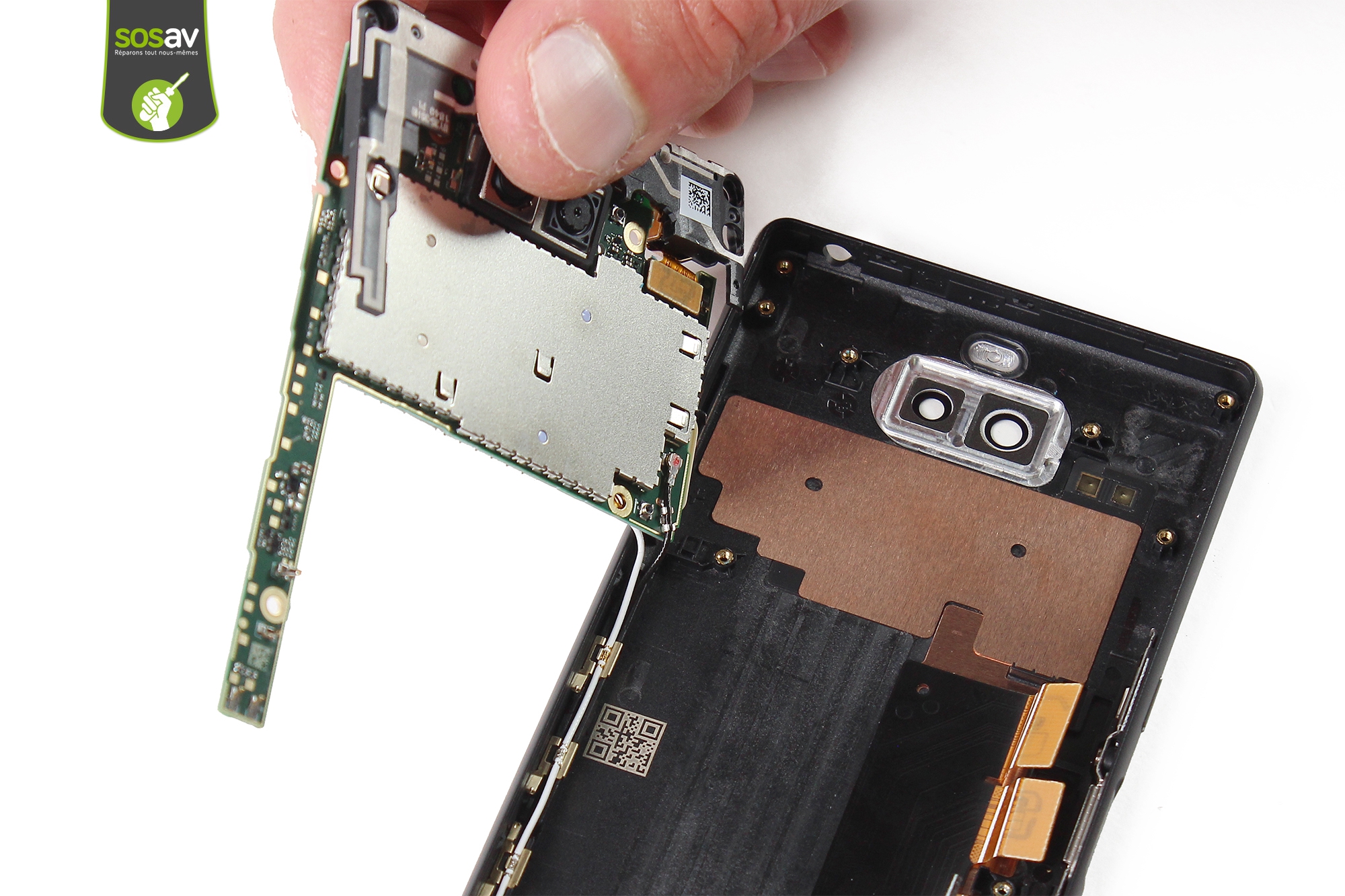

Maintenant vous pouvez insérer la spatule iSesamo sous la carte mère pour la soulever.
Attention ne la retirez pas tout de suite car elle est encore reliée au téléphone avec le câble d'antenne noir.
Retournez là tout simplement pour atteindre le vibreur

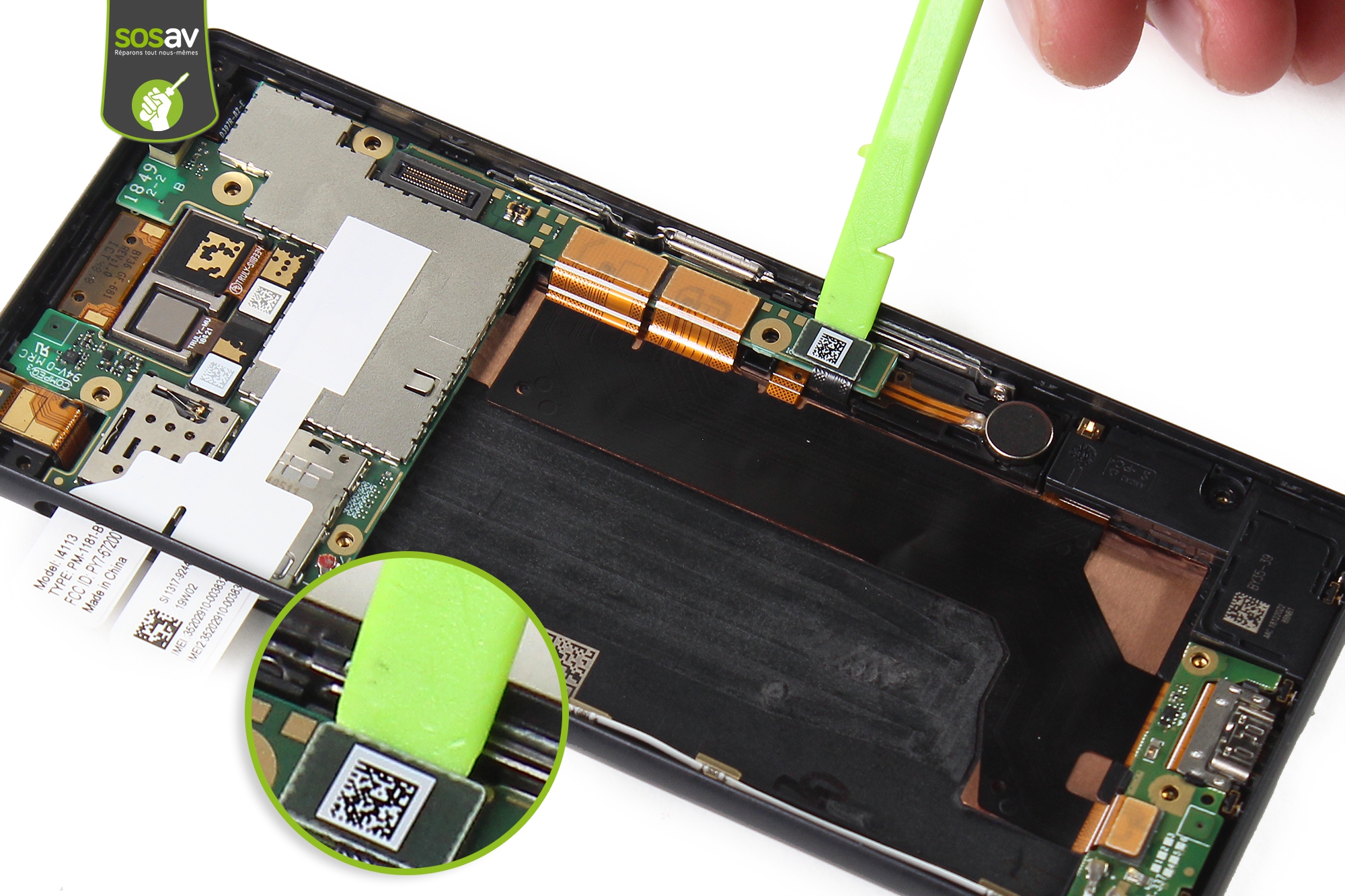

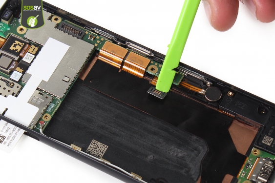

Insérez la spatule en nylon sous la nappe de liaison du vibreur pour la décoller.
Utilisez la pointe du tournevis plat pour soulever le vibreur.
Etape 25
Et voilà ! Le vibreur de votre Sony Xperia 10 est démonté. Vous pouvez installer un nouveau vibreur.
