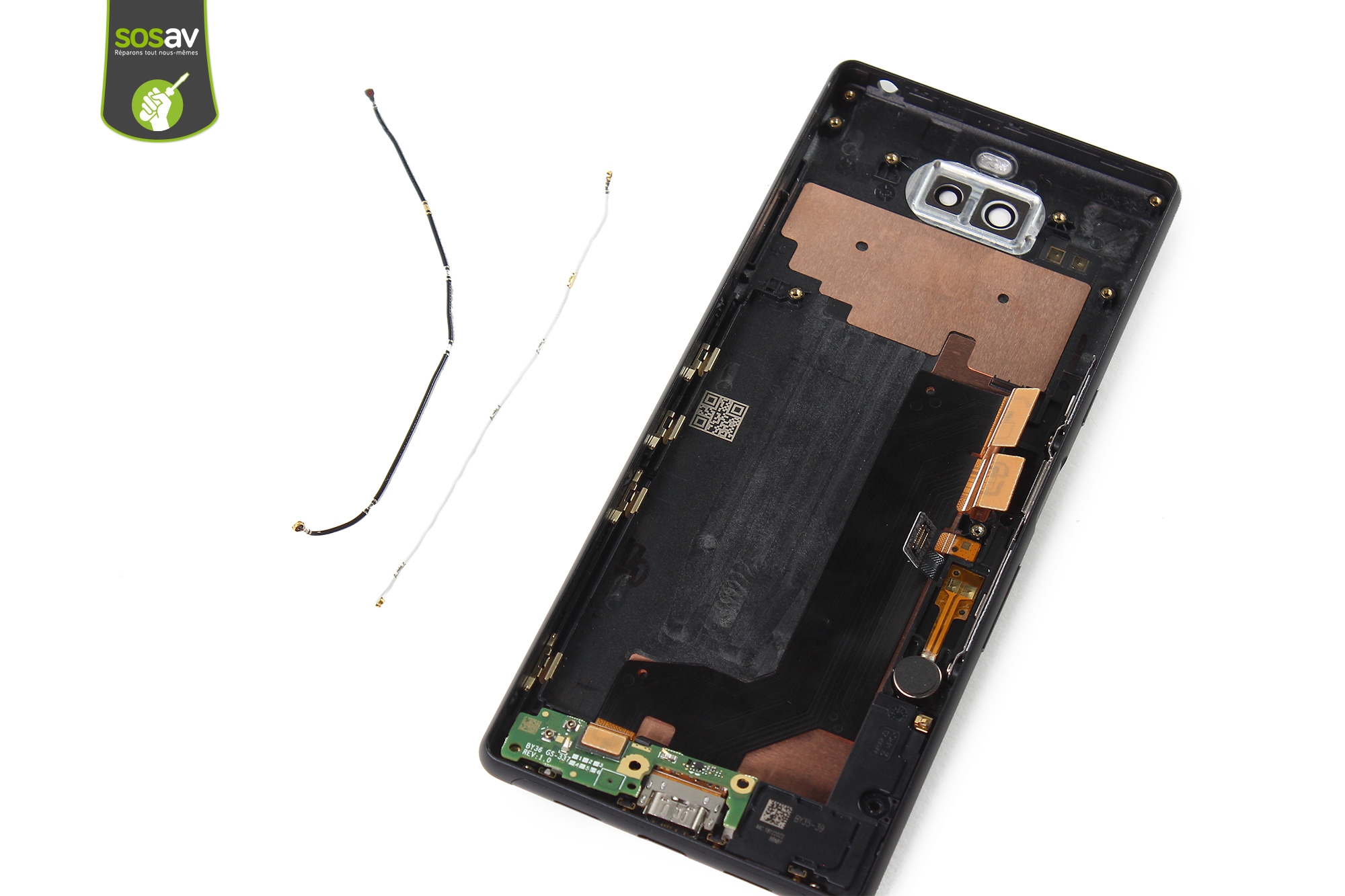

Puis au niveau de la carte d'antenne en bas du téléphone, débranchez les câbles d'interconnexion blanc et noir.Attention, encore une fois ces connecteurs sont très fragiles, allez-y doucement.
Etape 26
Une fois les câbles déconnectés, vous pouvez les déloger délicatement de leur emplacement.
Etape 27
Et voilà, les câbles d'interconnexion (câbles d'antenne) de votre Sony Xperia 10 sont retirés. Vous pouvez les remplacer pas de nouveaux câbles.
